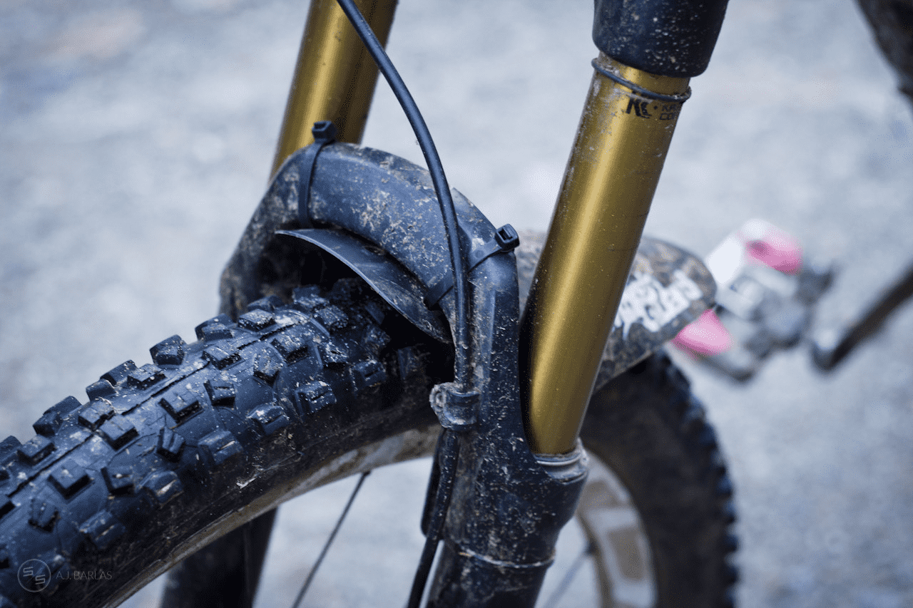

Finns inget övre fäste till framskärmen på framgaffeln. Är jag dum i huvet om jag tänker "borra ett hål"? Blir väl ett m4 eller m5.
Borra i kolfiber
Ne, ta det lugnt och använd ett bra borr.
Sätt en bit silvertejp över först för att minska risken för fransning och använd ett vasst borr och borra men lägg inte en massa tryck på utan var lätt på handen så du inte trycker in fibrerna utan låter borret avverka materialet.
Se till att gaffeln sitter ordentligt fixerad så den är still när du borrar. Skicka ett dm till Kid1000 och fråga om tips / kolls lite youtube. Skulle kanske lägga lite epoxy runt innerkanterna efteråt.
Glöm inte ansiktsmask, glasögon och dammsugare och ha ett ventilerat utrymme.

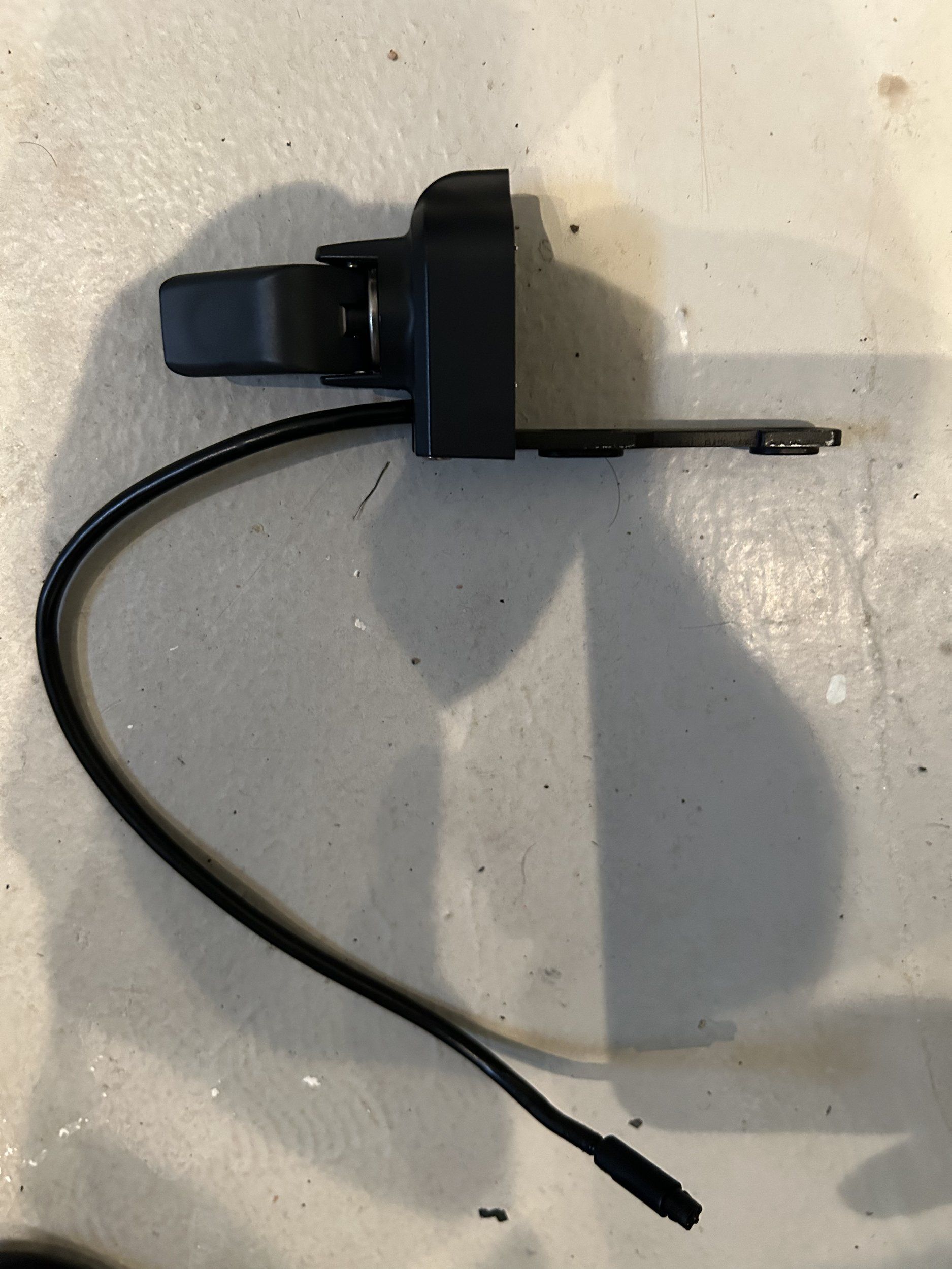

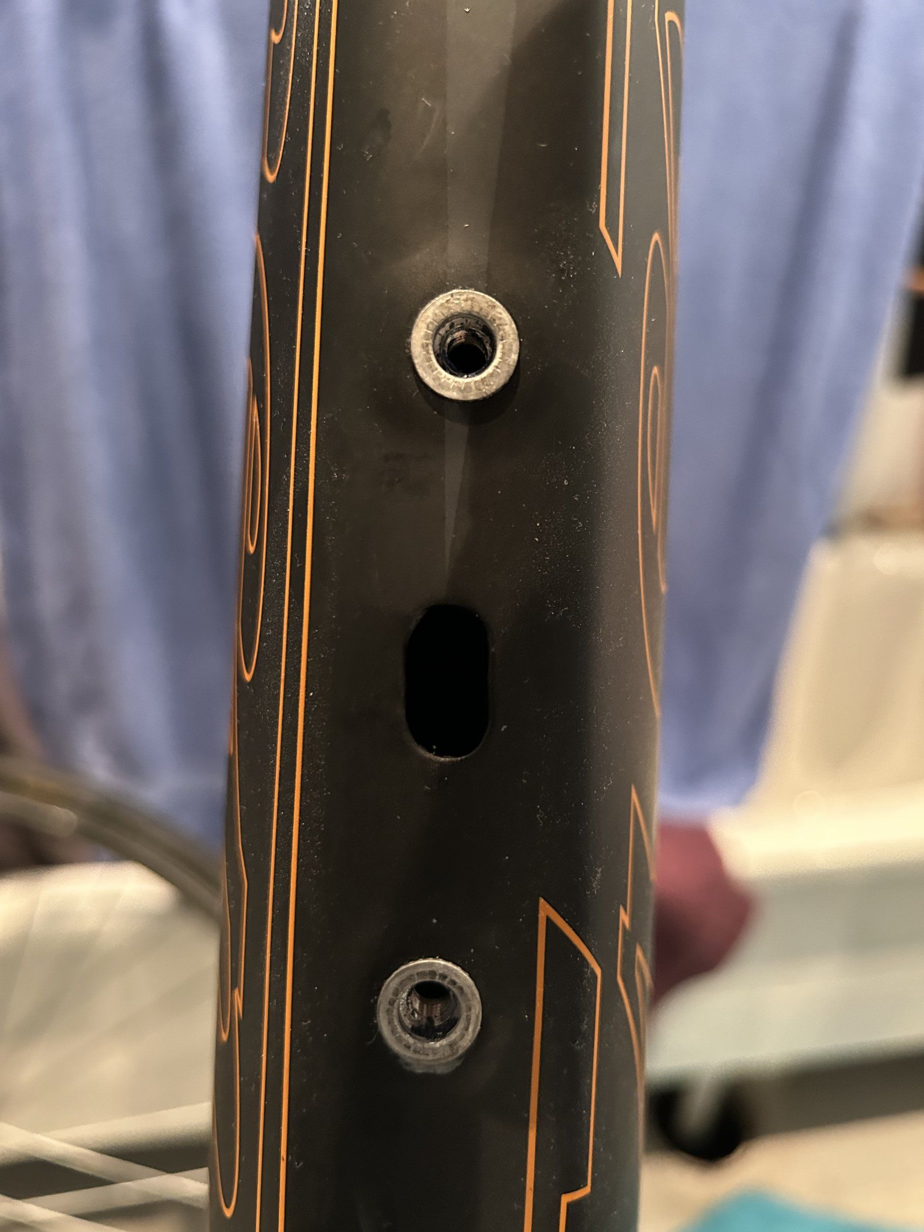

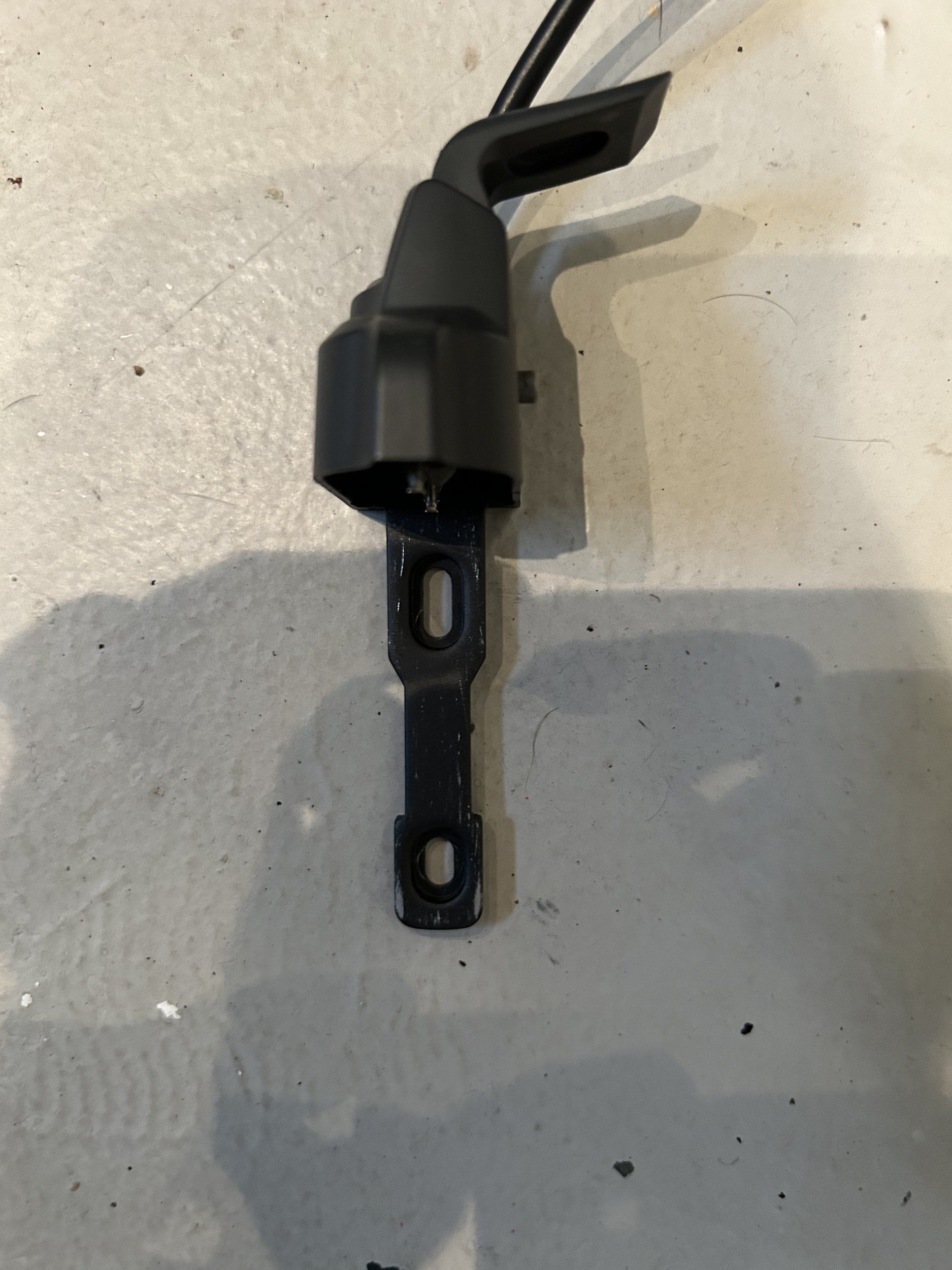

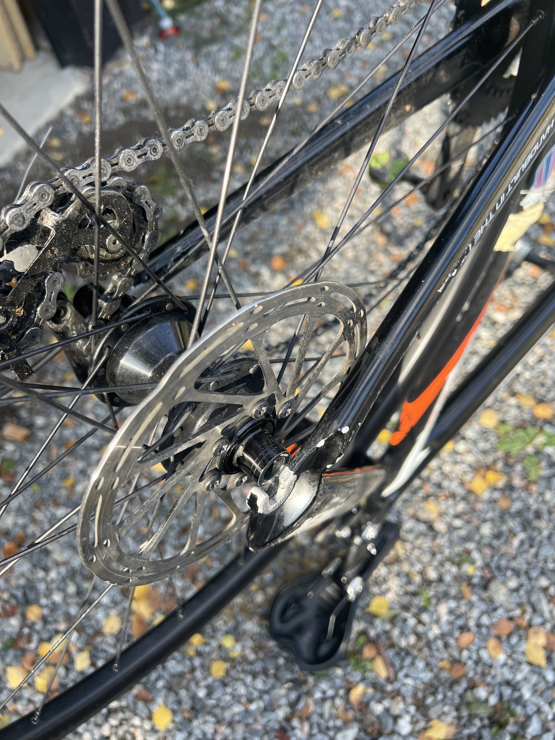

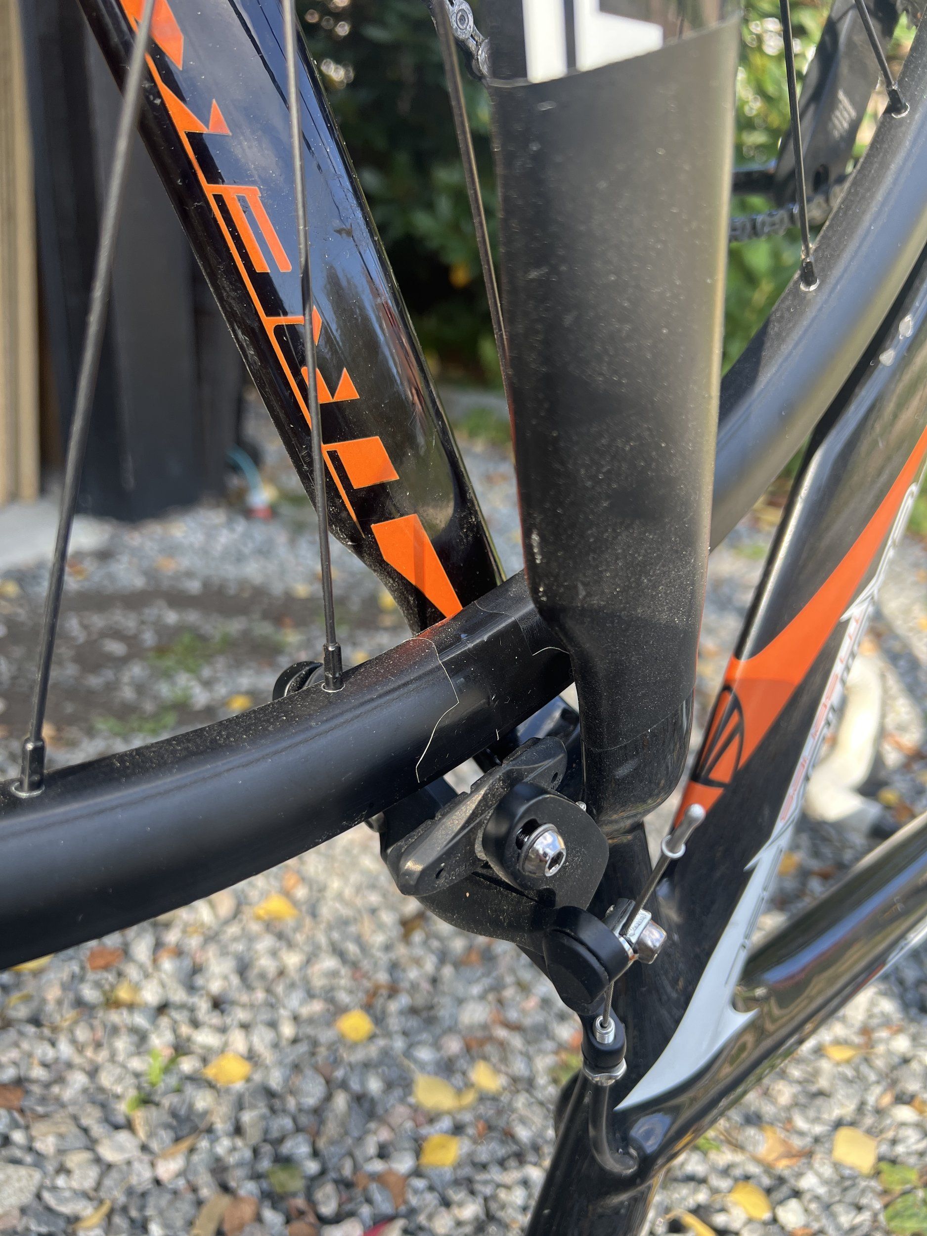

Hoppas det är okay att låna denna tråd. Jag ska borra tre hål för att montera fast batteri hållaren(shimano am-btr1?). 2st hål för infästning m4 och ett för batteri kabel. Vart får man tag på den gängade grejen som man sätter i ramen?
