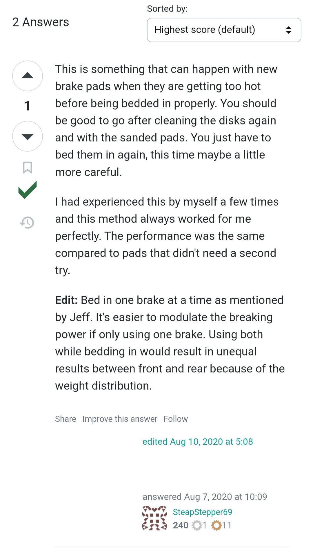

Hej igen!
Jag tror att jag har kommit fram till varför bromsarna skrek. Problemet tror jag var att jag slarvade med att bädda in beläggen. Det jag gjorde var att göra 5-10 rejäla inbromsningar utan att låsa hjulet precis som jag brukar göra med stigcykeln. Det med 160mm skivor och resin belägg tror jag dock bara gjorde att jag "glaze:ade" beläggen istället eftersom att dem rensar värmen betydligt sämre än 200mm skivor och metallbelägg.
Anledningen till att jag kom fram till detta är att jag hade samma problem med en annan cykel jag grejade med som hade nya belägg och skivor som var i fint skick. Efter att ha slipat både skivor och belägg så gjorde jag ca 15-20 lätta långa försiktiga inbromsningar och efter det så funka bromsarna felfritt. Så om ni har samma problem så testa det!
Jag vet fortfarande inte riktigt varför vattnet hjälpte men jag antar att det hade med värmen att göra.
Edit: Glömde säga att det hjälpte en del att köra in en broms i taget. Betydligt mer kontroll i hur hårt man bromsar

Kan även ge lite credit till detta inlägg:
Bromsen slutar skrika när den blir våt, varför? +eventuell lösning
Jag har kommit fram till att det inte var inbromsningen som var problemet utan att jag hade slipat ytan på beläggen ojämt. Det förklarar ju även varför vattnet hjälpte om det är så att det fyllde ut ojämnheterna och stoppade beläggen från att vibrera och göra ljud.
Försiktig inbromsning hjälpte nog också dock.
