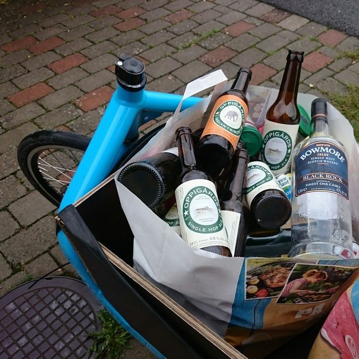

Funkar fint för att frakta källsorteringen också
