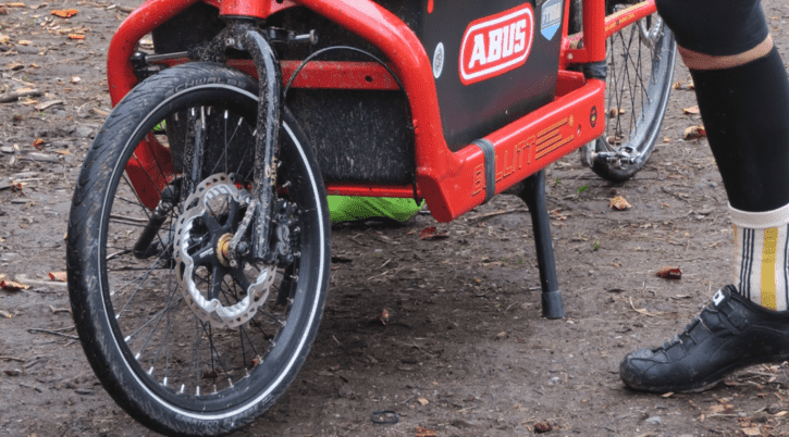

Bullitt utrustad med Shimano Saint grupp och 15mm axel fram;-) Hard core.
    265.5 KB · Besök: 233
Bullitt Cargo Bike (en tråd om)
Oh! Det låter ju skoj!
Bild på framgaffel!

Gaffeln är en specialare för 15mm axel. Om man beställer en Bullitt med Shomano Saint utrustning får man den gaffeln. Då är hela Bullitt fullt Saint utrustad.

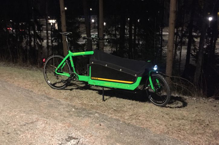

Nu är det typ klart. Gjorde en liten provtur i mörkret och tog en kass mobilbild. Nu är det bara att fylla lådan med julklappar!
Grym!
Grattis!

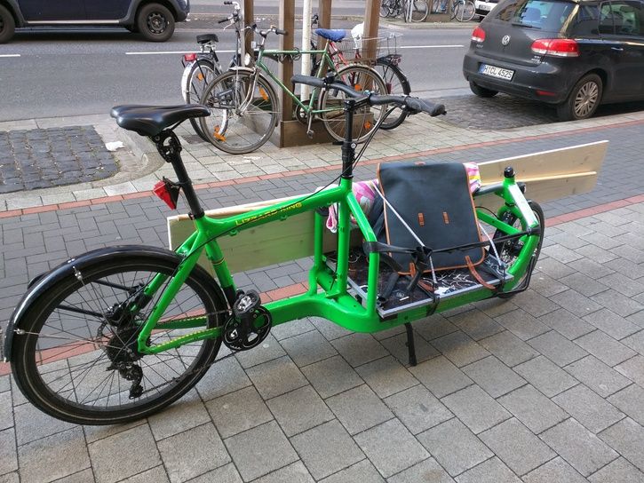

Handlade lite långa saker idag på byggmarknaden!
Fungerar fint att ha dom utanpå, min platta har ca 5cm extra på varje sida.
    104 KB · Besök: 260
Praktiskt med bred platta!
(men den där växelvajern får du göra nåt åt... ;)

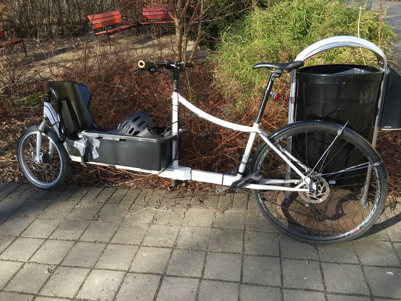

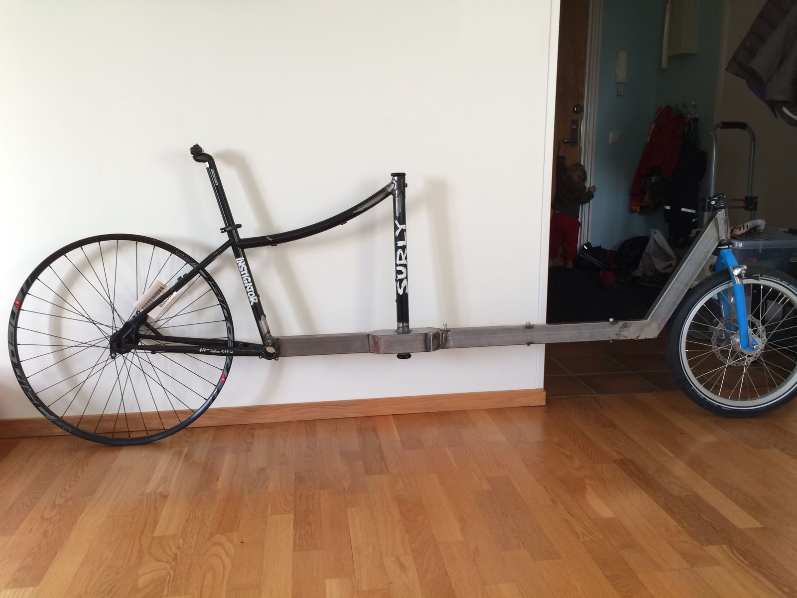

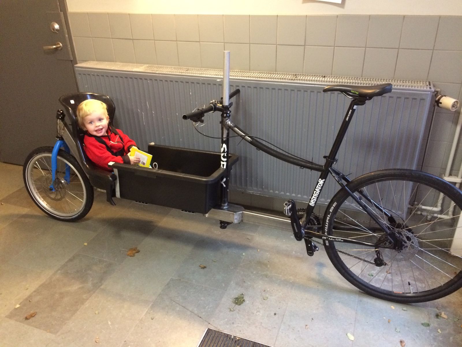

Blev till att bygga en egen bullitliknande lastcykel..
Kravspecen mynnade ut i :
Stålram, mtb växlar, hydrauliska skivor.. plats till 1 gärna 2 ungar..
Delar och ideer från Youtube, google, ebay, blocket och happy köp/sälj. Samt stålhandlare för några meter fyrkantsrör i 30x60mm profil..
Stålramen blev vad som fanns att få tag i, en surly instigator dirt hoj... lågt insteg för sambons korta ben och plats för 29" bakhjul..
Lite kapning, mätning, svetsning och ögonmåttning blev:
Bakvänd barnsits gaffatejpad med en bruksbalja från Jula.. Har någon svag förhoppning om att göra den i glasfiber istället och använda befintlig som gjutform. Kvar att fixa är stöd och stopp på styrstaget, så man inte kränger runt gaffeln..
Nåväl, tack för mig!

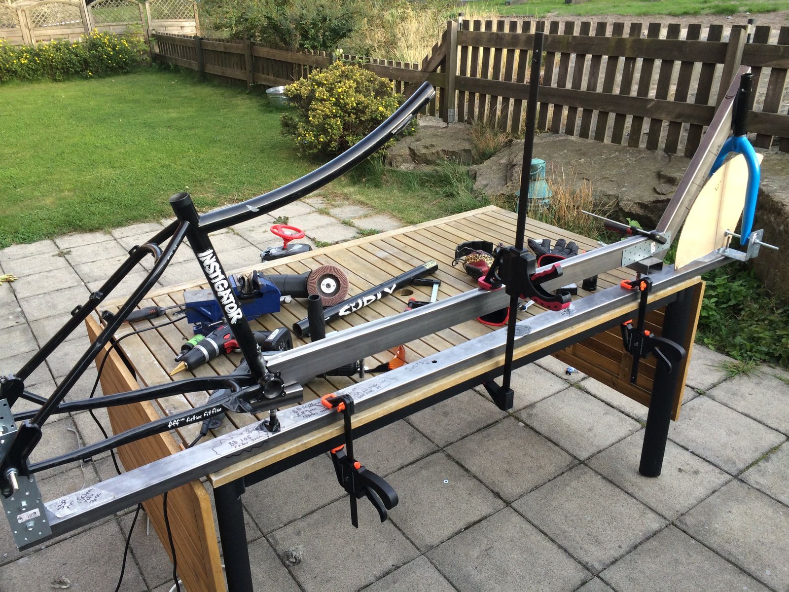

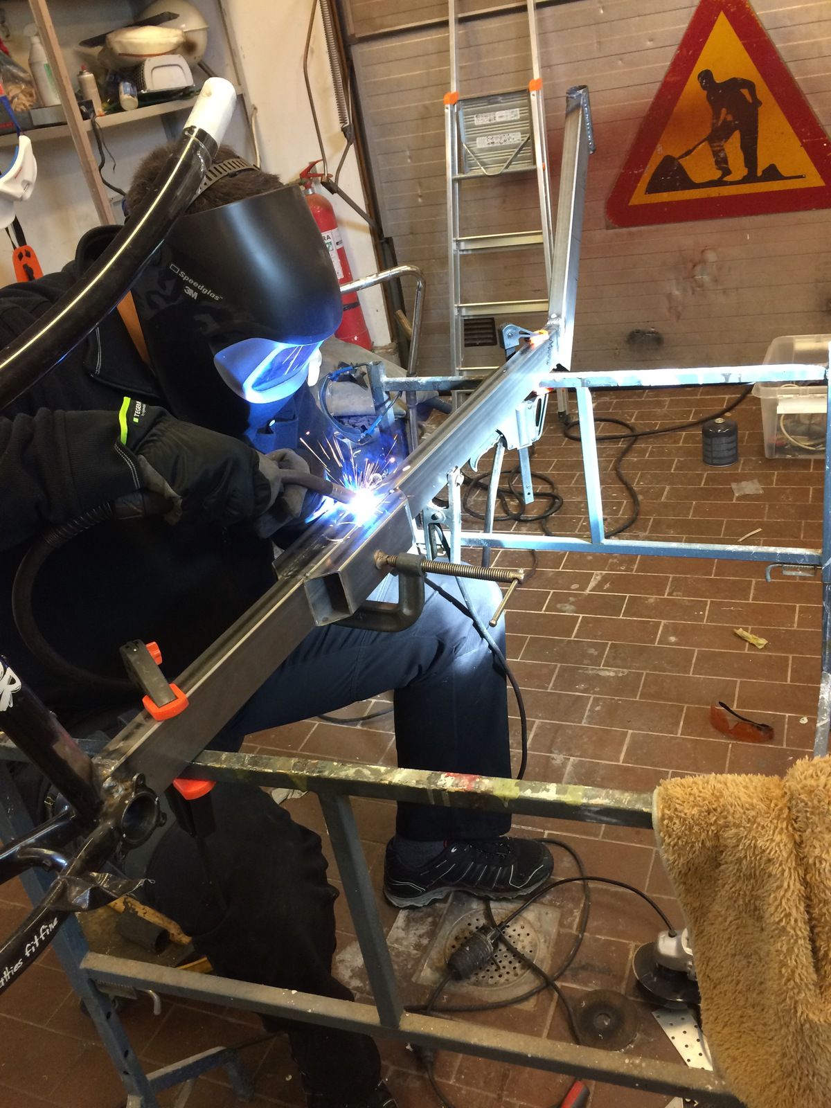

Mmm..
Lite blandat från när jag satte igång..
Bestämde mig för att skrida till verket sista veckan på semestern i fjol, början av augusti tror jag. Körde första vändan runt gården i början av November.
Stålet hämtades hos en firma i Bohus, man var tvungen att köpa en hel 6 meters längd, fick den uppkapad i 3 lika stora bitar och kunde använda en av dem till jigg för att hålla ihop allt under mätning och svetsning..
Ramen vägde in på 7,8kg har jag för mig, helt bar då, inga lager eller gaffel på.
ska väga den som den står på bilden i mitt första inlägg vad det lider.
Jag har kört på den dagligen sedan november utan att egentligen fixa något.. går som ett spett!!
Lastar ofta 2 barn på 35 kilo tillsammans plus en early rider belter16 på 5kg.
3 delat fram och 9 bak..

Riktigt snyggt genomfört. Enkel och ren lösning! Fyrkantsprofil på den ledden bör klara en hel del belastning.
jomper sa:
Tack!
Stålet verkar stå pall över förväntan faktiskt.. enda svikten i cykeln är den som mjuka däck bjuder på.
Jag bor på en höjd i Göteborg och till jobbet kan jag lätt trampa ur växlarna nerför, då går det fort. Det finns några fartgupp på gatan....jag tänker ibland, sekunden innan jag drar över guppet, att nu knäcks den.. hehe.. so far so good.

Mycket fint bygge! Jag undrar dock över styrrörsvinkeln, den ser rätt brant ut jämfört med andra exempel. Hur påverkar det egenskaperna för ett sånt här ekipage?
erik_valdemar sa:
Tack!
Haha..ja, gaffelvinklen.. Jag läste en massa om det där när jag håll på med bygget, hittade någon sida där man kunde räkna ut vinkel och hur långt fram axeln (trail?) bör sitta för olika egenskaper.. kom fram till att 82grader skulle vara bra vinkel och minns faktiskt inte avståndet mellan axel och gaffelcentrum.
När jag svetsade så drog den sig lite mot det brantare..hade någonting med öl,svets och en iver att göra...eller att jag inte näste den ordentligt i överkant. Den blev något brantare än det var tänkt. Nu har jag aldrig kört en Bullit så jag har inget att jämföra med men jag tycker den funkar utmärkt. Den ändrar inte kurs i svängar och den är sjukt stabil rakt fram. Det enda är att cykeln blir liiite svår att köra längre sträckor utan att hålla i styret, vet inte hur cyklar med så här långt mellan axlarna är generellt.

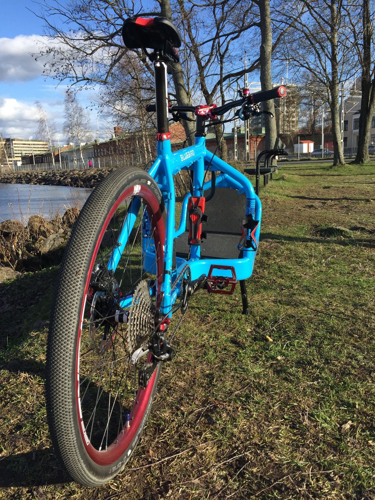

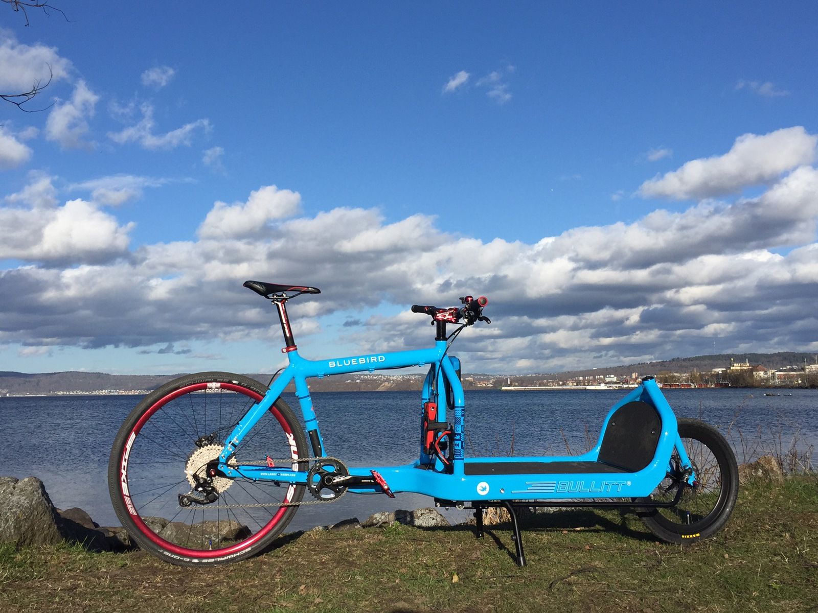

Var över i Köpenhamn i vintras och köpte ramen löst. Har byggt ihop den i lugn & ro tills våren har kommit fram.
Bluebird. Egenbyggda hjul, 27,5"bak - 20"fram. Full XT 1x10 + lite gotte tillbehör :)
