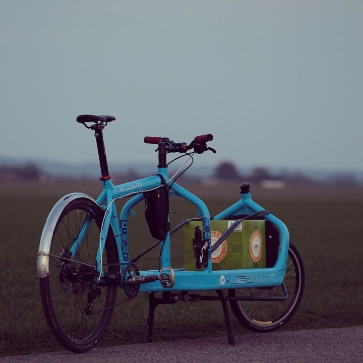

Jag byggde ihop min egna under sommaren, också med pappaledighet som ursäkt. Alfine 11 och gates remdrift. Egenbyggda hjul för att lära mig och ha kul. Skrev ihop en hel del om bygget här:
http://www.cyklopedia.se/lastcyklar/bullitt/
Har inte cyklat mycket eller tungt än. Men jag bor rätt backigt. Och säg att cykel+babyskydd+bäbis hamnar kring 30 kg. Sen hoppas jag på att bygga någon form av trälåda som kommer väga massor. Och ungen lär ju inte bli lättare. Dra 40-50 kg cykel uppför långa backar så längtar man efter alla lätta växlar som finns. Tunga/snabba växlar känns för mig helt irrelevant på den. Jag skulle i efterhand valt en annan kombination av fram/bakdrev för att skjuta hela rangen neråt. Men får avvakta våren och se hur stort behovet verkligen blir.

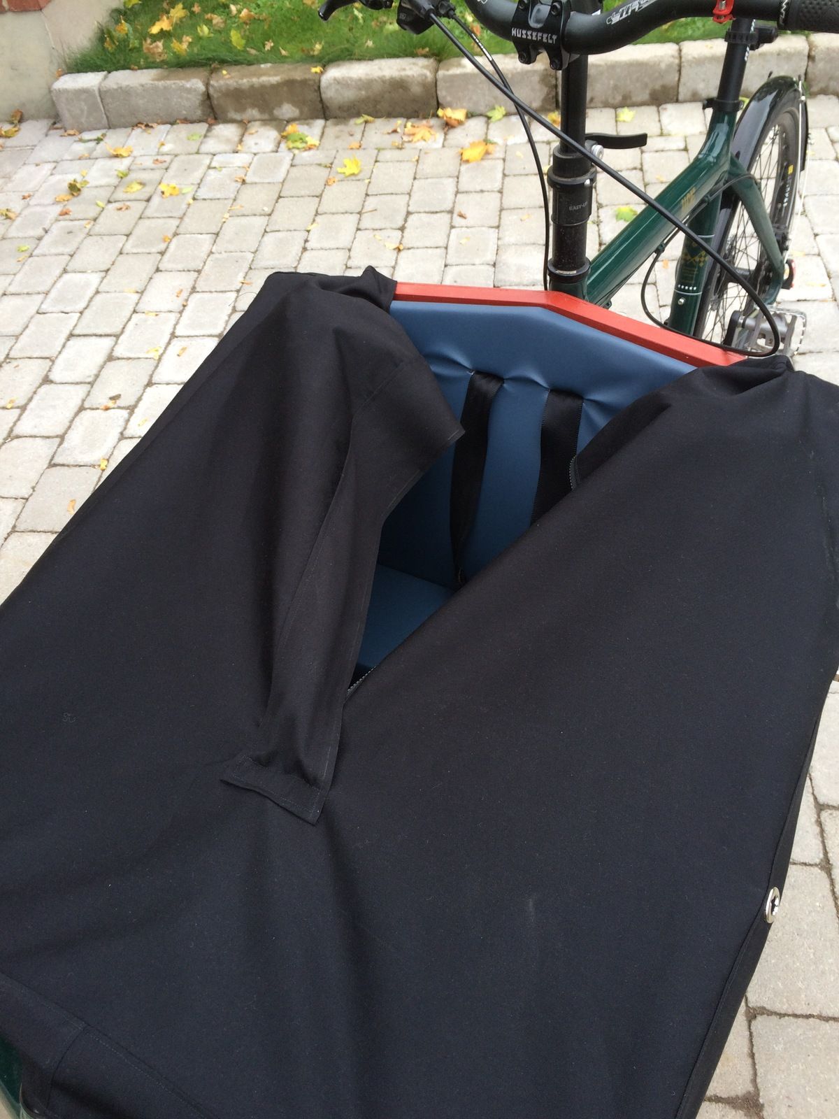

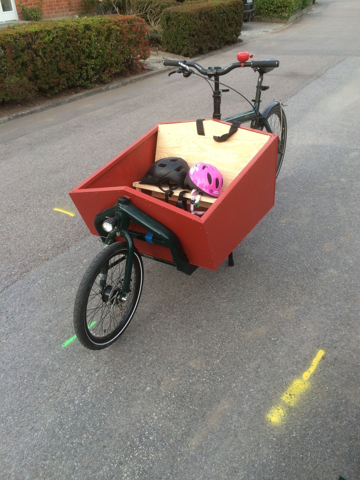

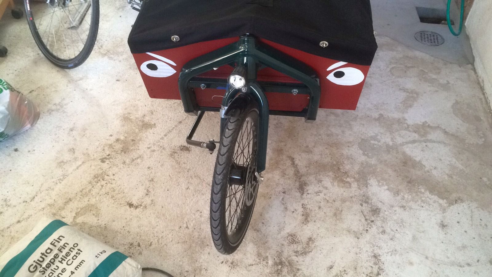

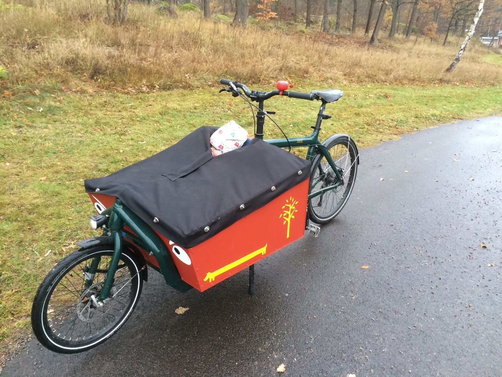

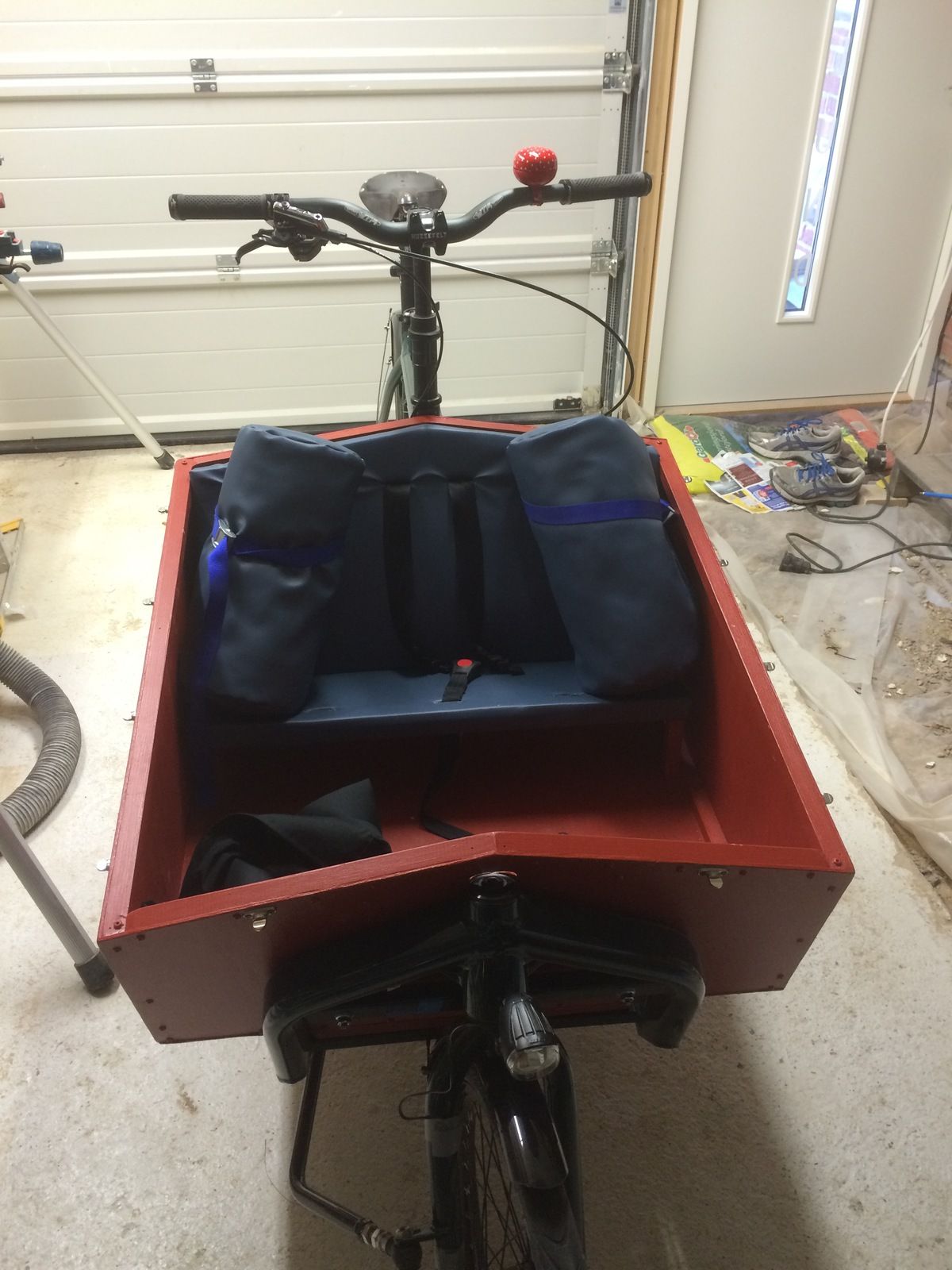

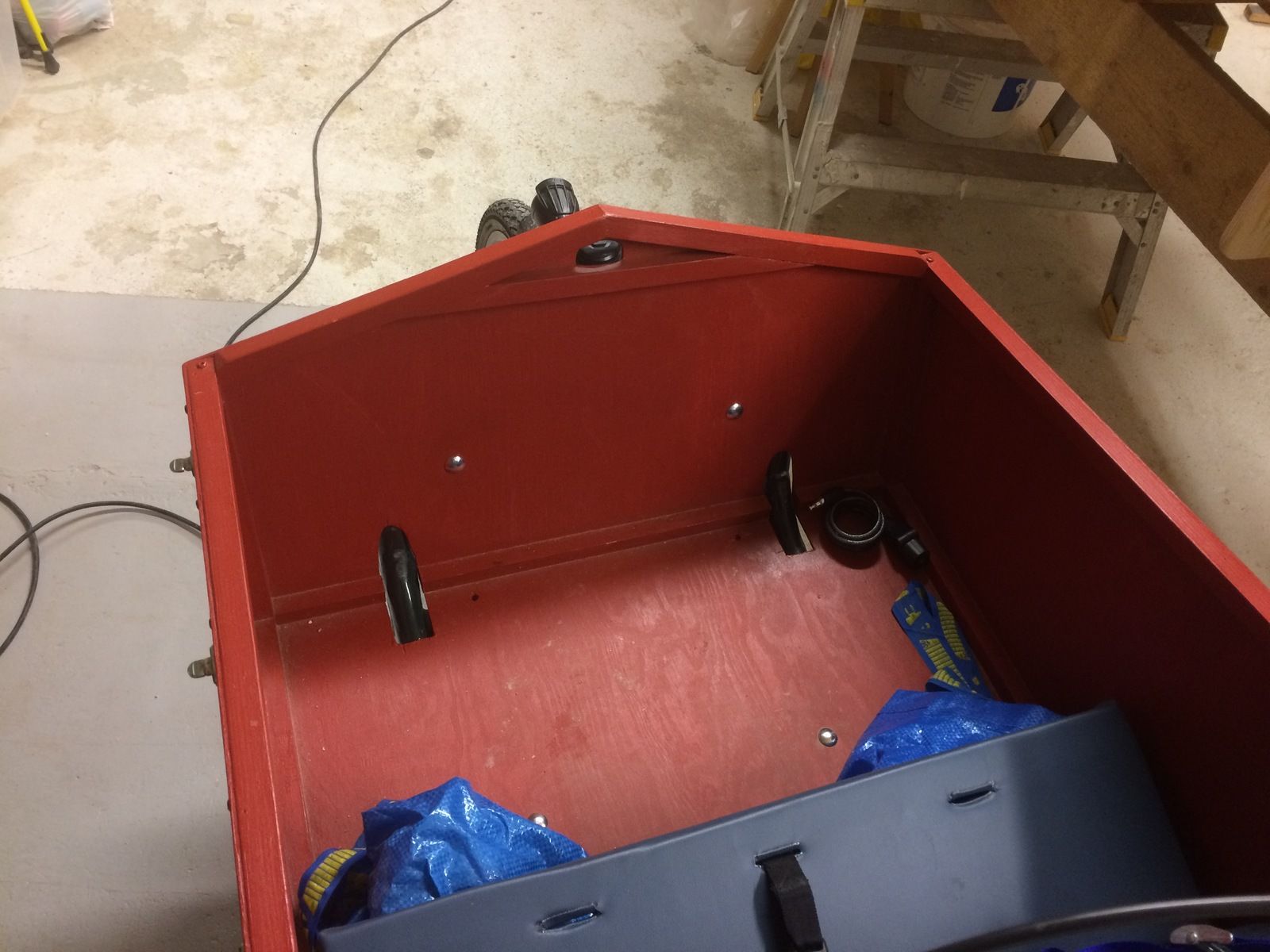

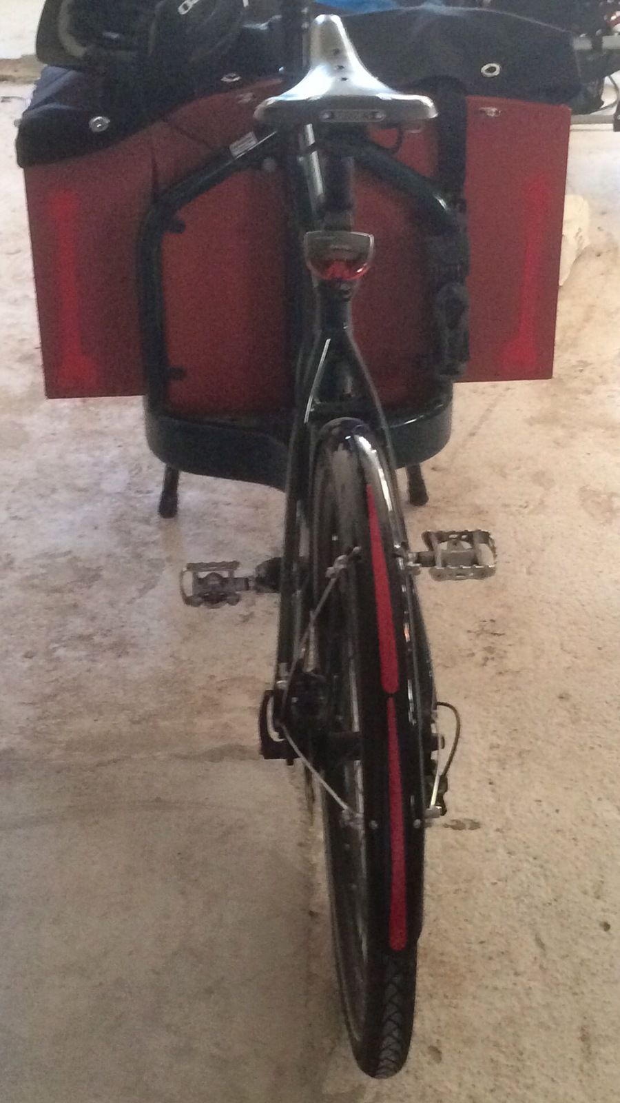

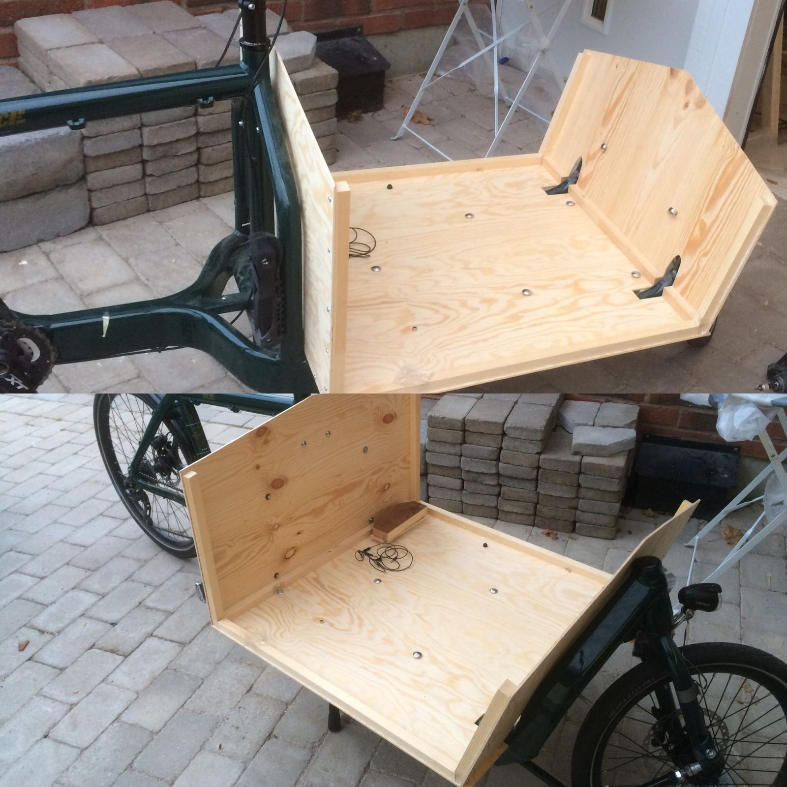

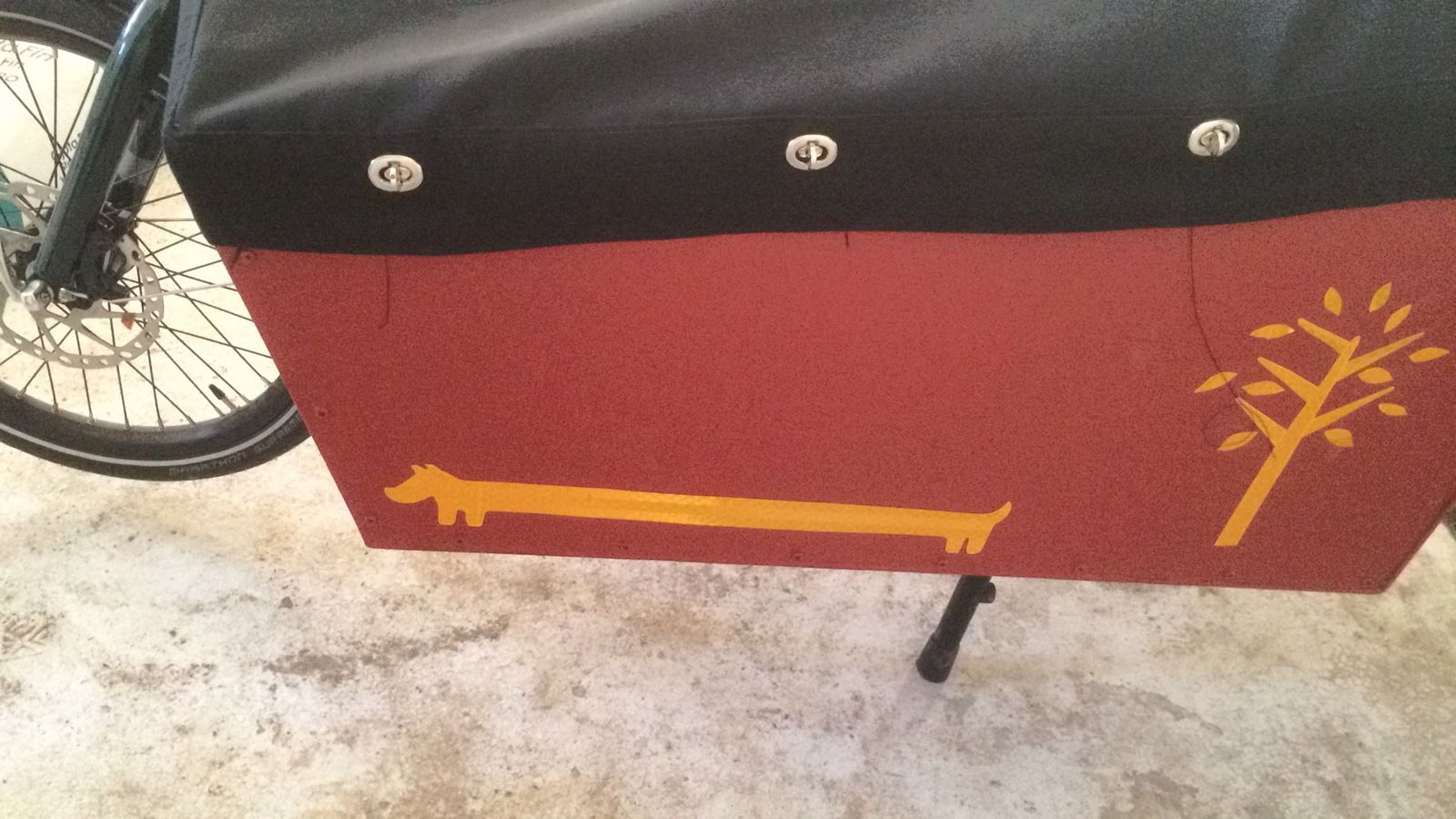

Finns många förslag på lådor på nätet. Kanske inte alla mått, men köp ett gäng skivor och såga/skruva/ misslyckas för att tillslut lyckas.
Bara 4 mm plywood som följer ramen med förstärkning av ca 20 X20 mm "reglar" + några på tvärsen under lådan för stabilitet. Funkar kanon och faan så mycket lättare än den första i byggplywood
Toppat med färg från bygghandeln och dyra bra och hemmaklipta reflexer, ser ut som en Hjulgran i mörkret. Vår bästa och populäraste cykel hitills

Hade en först en låda efter beskrivning, den finns i tråden. Men den var i byggplywood och astung. Ville ha något lättare, men ganska nöjd med storleken. La bara bitarna mot cykeln, grovmåttade och sågade. Lite snett men ytterst lite. Låtan är påtagligt lättare och funkar till 1-3 barn, beroende på ålder. Skönt med lådan då man handlar

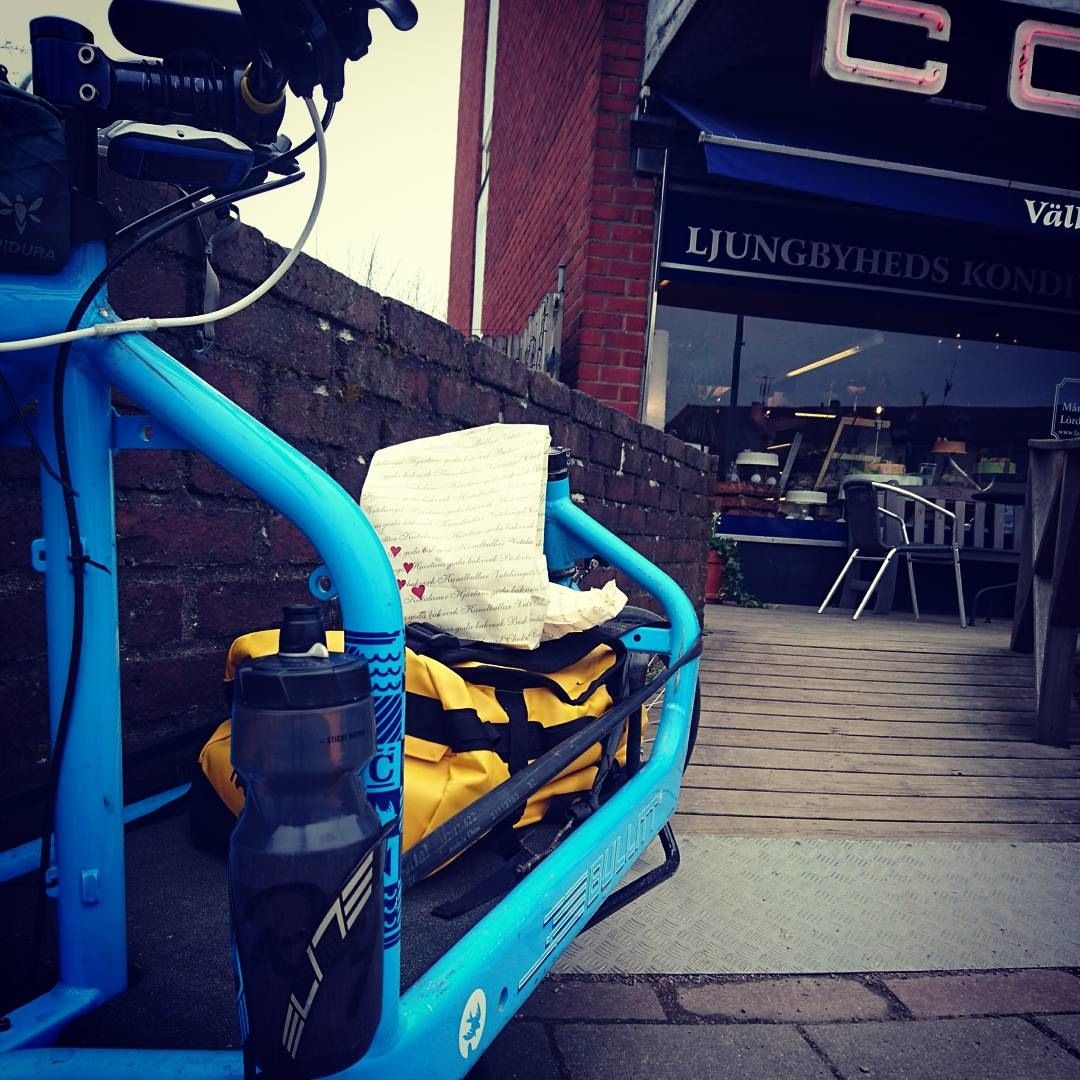

Att cykla gick hur bra som helst, lite segare i motvinden kanske men med rätt ambition är det mest en fråga om inställning. 24 mil blev det totalt för mig och inga större känningar i benen idag. Som bonus blev det fika över från inköpet i Ljungbyhed ?
