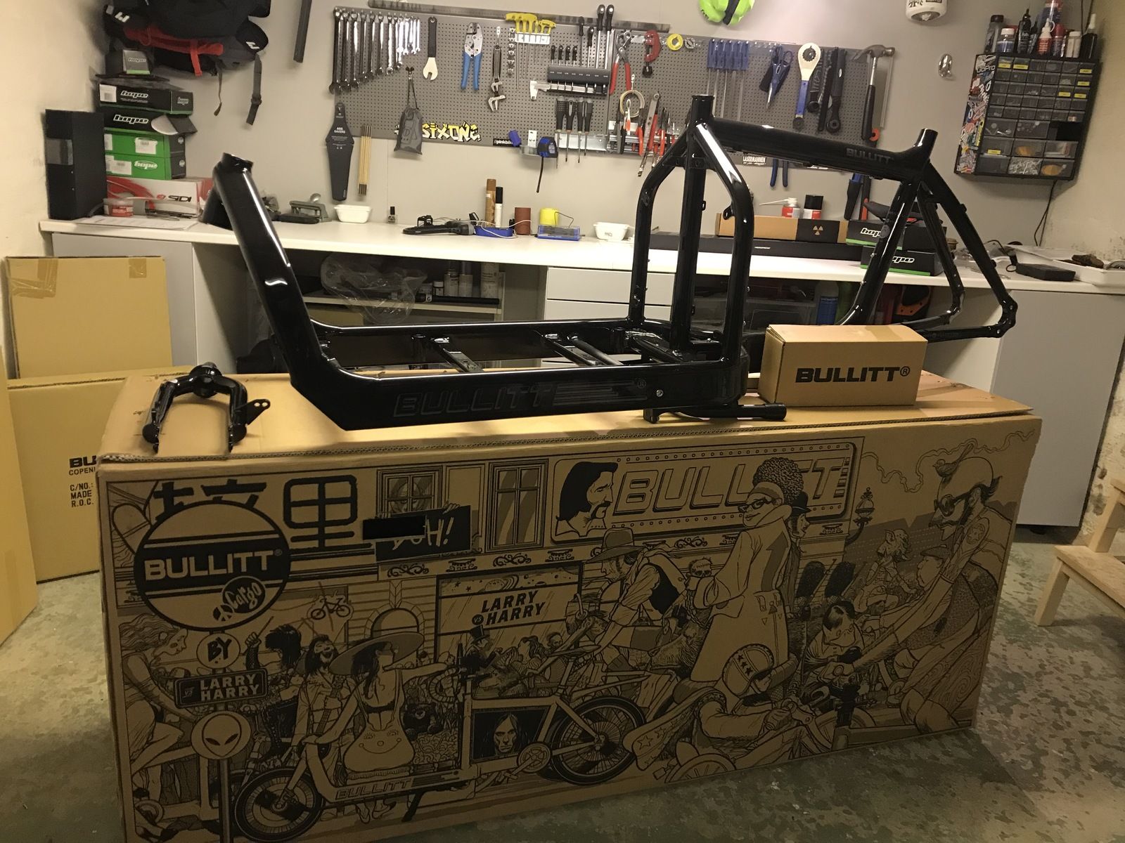

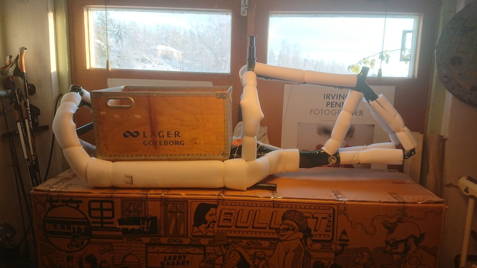

Imorgon hämtar jag ramen! :D
Ang. hjul. Blir det helt keff att köra Kojak på 23mm (inner mått) fälgar? (Schwalbe själva rekomenderar upp till 21mm för 35mm däck https://www.schwalbetires.com/tech_info/tire_dimensions#narrower_rim) Suktar på att bygga ett framhjul utifrån http://www.alienationbmx.com/portfolio/tcs-mischief-rim Lätt och med BMX-mått verkar den ändå krallig. Borde bli bra?
Bak lockar det att köpa ett färdigt hjul. Men, är jag bara sopig på att leta eller är det väldigt ovanligt med 36-ekrade hjul? Allt jag hittar är byggt med 32-ekrat (typ http://www.wiggle.se/hope-pro-4-tech-enduro-mtb-bakhjul). Önskemål är Hope Pro 4 nav & svart 23mm fälg (fabrikat av mindre betydelse), tips?
Annars blir det att bygga själv även bak. Fortfarande samma dilemma att hitta fälgbana för 36h dock.
Utväxling, vad det någon som hade synpunkter på klinga för att matcha 11-42 kassett?
Bullitt Cargo Bike (en tråd om)

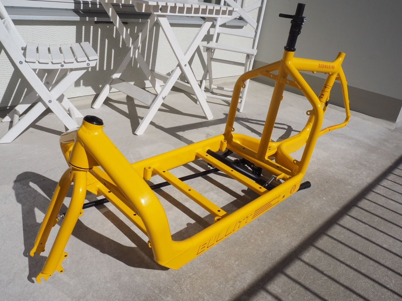

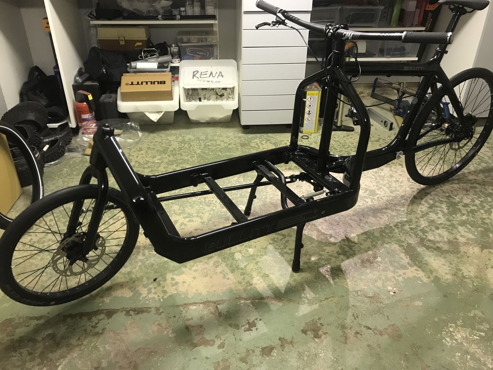

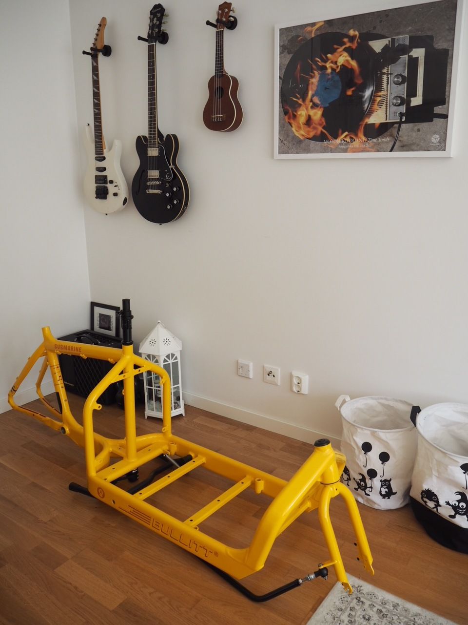

Hemma! ...nu är det bara att vänta delar och bestämma sig gällande hjul mm.

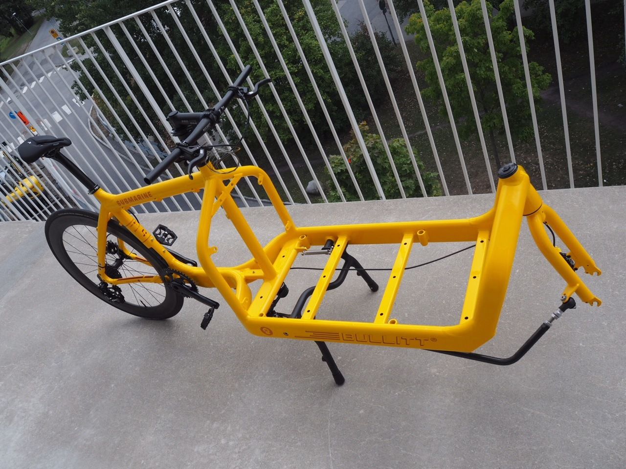

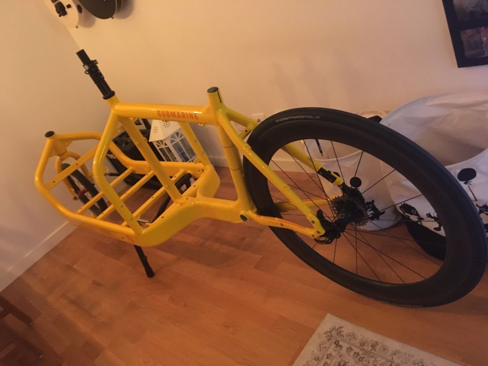

Va ju tvungen att testa lite. 28” bakhjul med GP4000II 25:or (vilka i praktiken är 27mm breda) ryms med 3 mm marginal till skärmfäste och 5 mm till sadelrör.
Det här gav ju enbart dåliga idéer ?

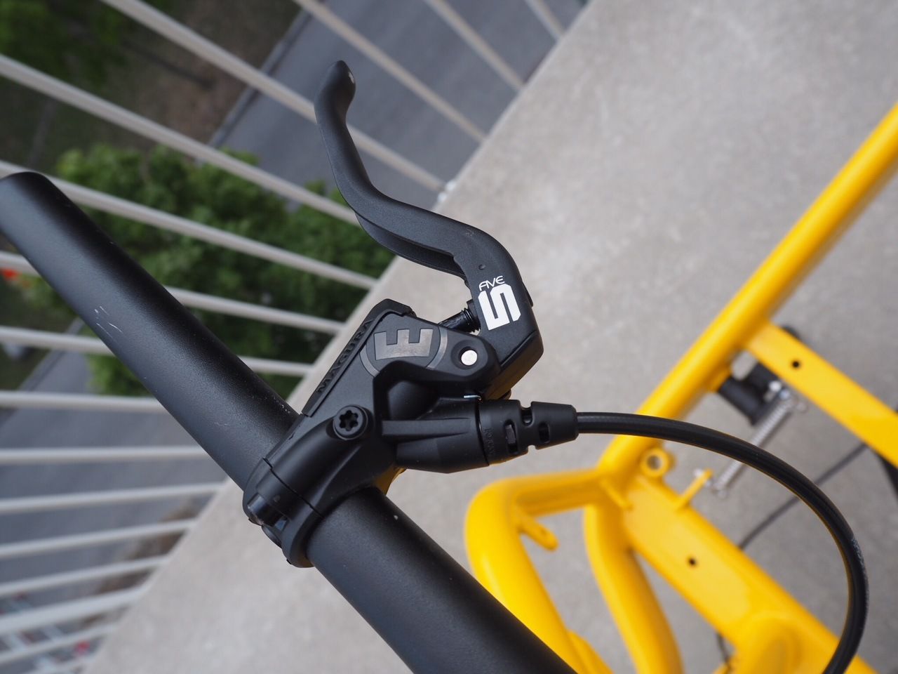

Äntligen lite paket med posten...
Lite fel både av mig av leveratör, varav det första syns på bild. Även lite ändringar av ursprunglig plan då det dök upp lite grejer på K/S som jag slog till på. Men, stoooora frågan kring hjul kvarstår. Beslutsångest delux i kombination med skralt utbud på fälgbanor håller på att göra mig tokig. Att cykeln står med lånat bakhjul från räcern hjälper tyvärr inte alls, då den ser riktigt bra ut med det på :)

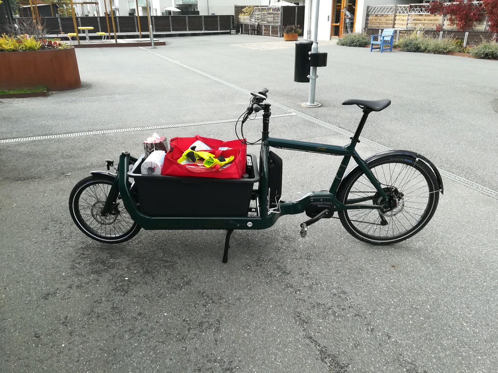

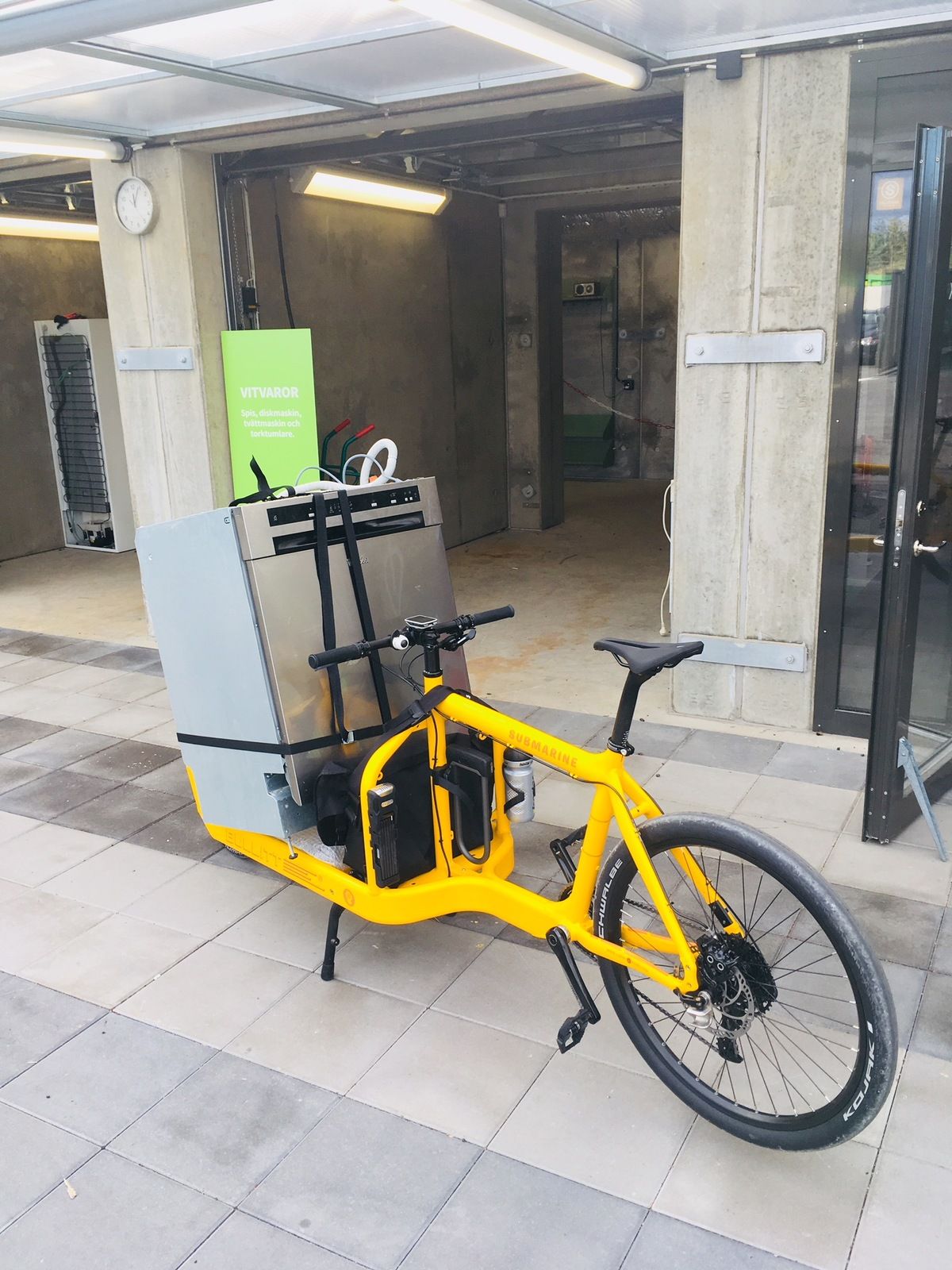

Efter vad som kännts som en evighet vart då bygget klart för premiär tur. Känns ju hur bra som helst, helt odramatiskt och går ju stabilt som tåget. Blir märkligt först när man cyklar med en hand på styret eller står upp o trampar.
Testade lite last idag när det bar iväg till återvinningscentralen och lämna diskmaskinen som lämnade in härom dagen.

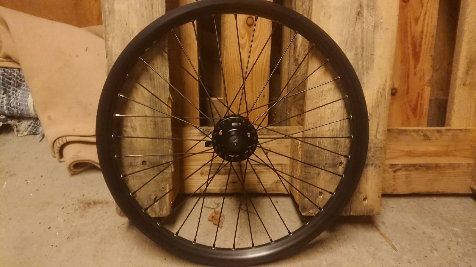

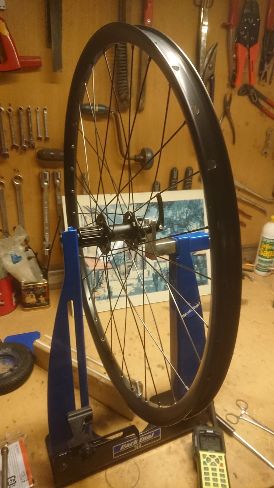

Nu börjar vi!
Den gamla kläder Konsumlådan får i vart fall plats. Nu börjar hjulbygget.

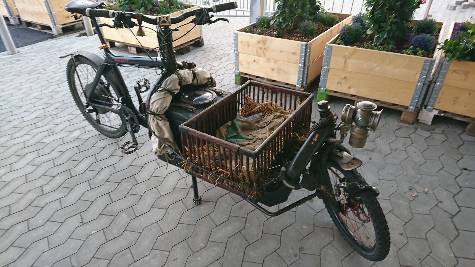

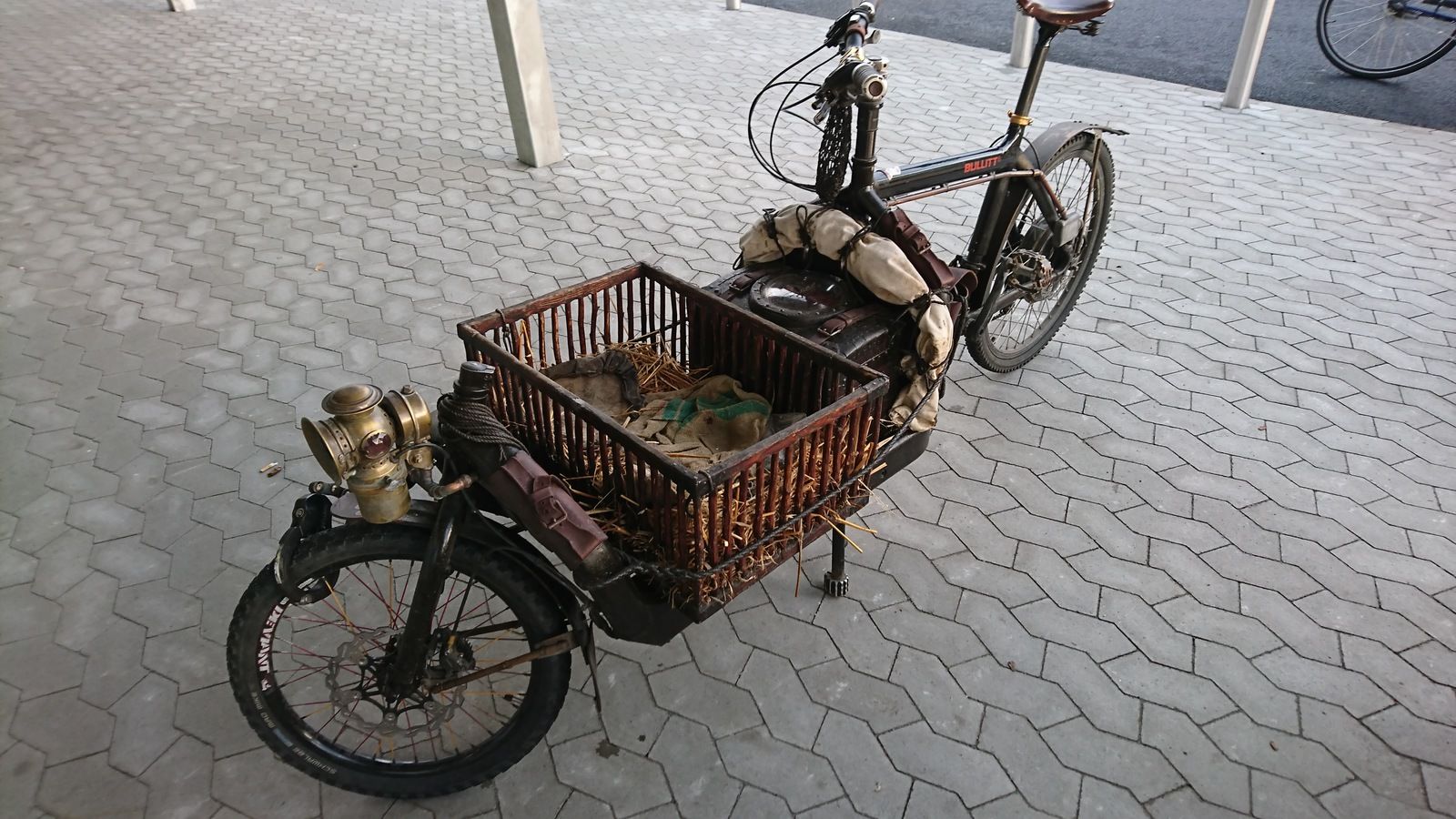

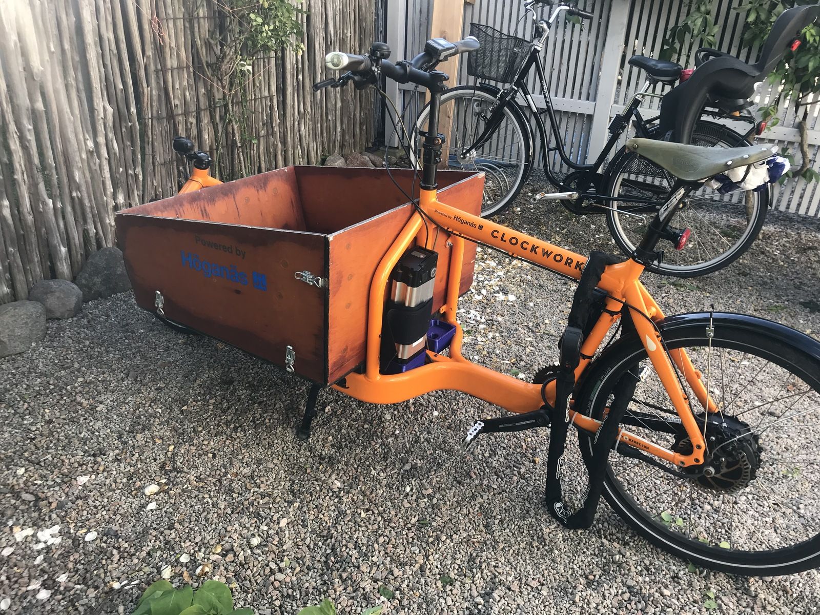

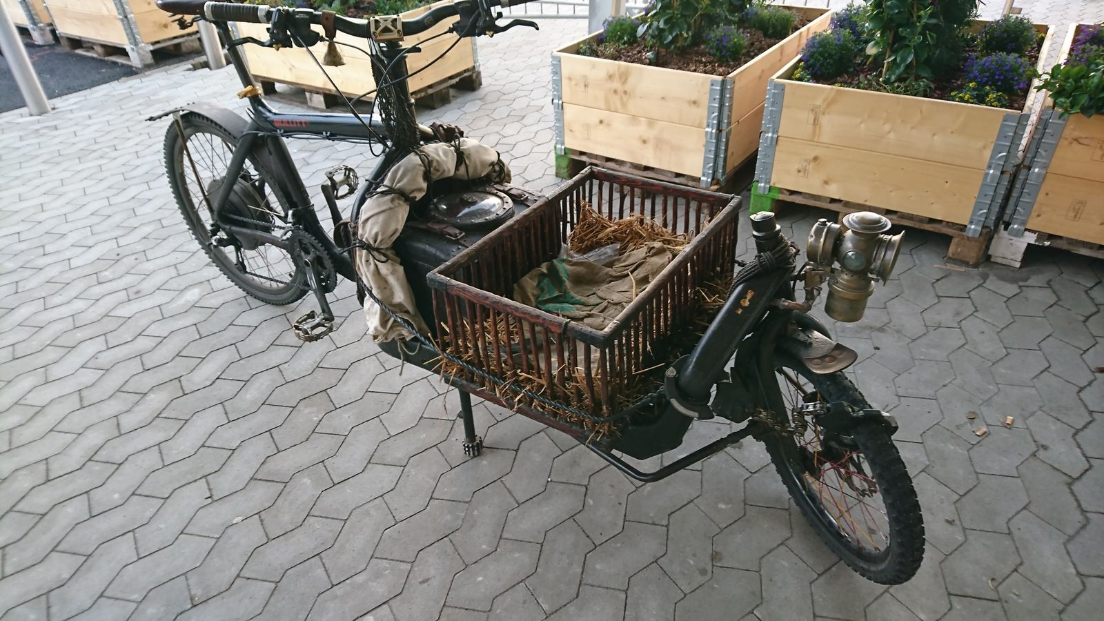

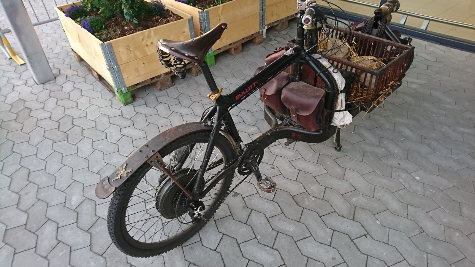

Såg en riktigt rolig mod av en bullitt idag! Tänkte dela lite bilder, kanske till och med är någon ägare här!? Hoppas du isåfall inte tar illa upp, jag tyckte i alla fall den var riktigt fräck ? Handboje låset är lite svårt att se (första bilden låst i framhjul & ram) men ytterligare en kul detalj, frågan är hur säkert det är bara!

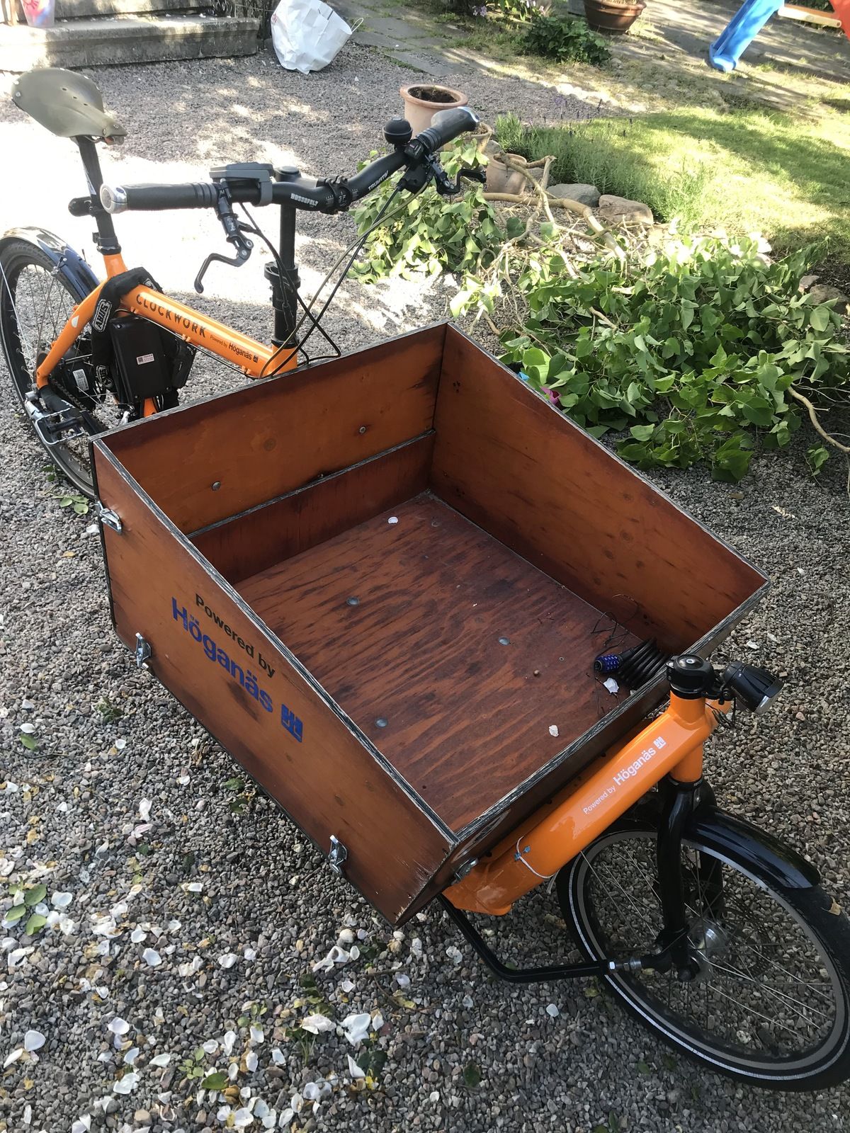

Kan det möjligen va så att någon har ritningar till en hemmabygge-låda som skulle passa för att köra barn? Tänker att jag skulle vilja ha 2 sittandes bredvid varandra och att lådan då skulle behöva vara något bredare än ramen.
Rekordolof sa:
Jag har byggt en lite bredare låda med avtagbar sarg för att kunna frakta större grejjer. Skickar gärna ritningen om du PMar din mailadress.

Det låter helt fantastiskt, jag skickar pm! Det ser för övrigt ut som exakt som jag fantiserade om.. Just avtagbar sarg verkar riktigt klockrent :)
