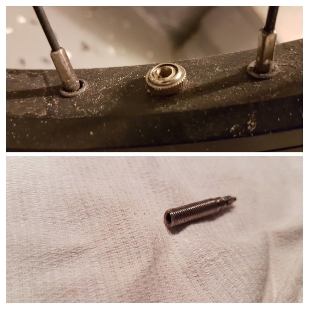

Jag fick punktering i dag. Det var ett klantigt misstag. Vi skulle i väg och handla och jag trodde mig ha låst upp cykeln. Men det hade jag inte visade det sig ganska snart. Ramlåset var fortfarande låst så när jag släpper ner cykeln från stödet börjar det pysa luft av bara tusan. Jag förstår inget först men sen slår det mig. Maximal klantighet. Låset knäckte ventilen. Tur att jag var hemma när jag gjorde detta. Nu måste jag byta slang. För att göra det måste jag ta bort stämkskärm och pakethållare.
Men det var det värt...

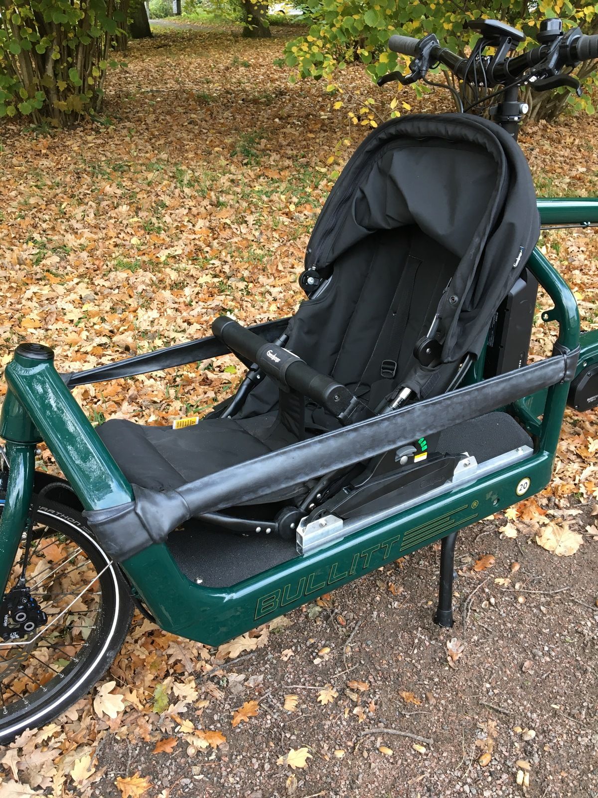

Sett att det varit en del diskussioner kring hur barn bäst transporteras på en bullitt. Bidrar därför med min lösning som både jag och dottern tycker fungerar utmärkt. Skaffade ett par extra chassi-fästen till barnvagnen och monterade dessa på cykeln vilket gör att jag kan växla däremellan. Går även att montera sittdelen bakvänt vilket möjliggör mer lutning. En annan fördel med att det är en sittdel till barnvagnen är att det redan fanns bälte, sufflett och åkpåse. Detta i kombination med dubbdäck gör att jag hoppas att vi kan komma ut även de kommande månaderna!

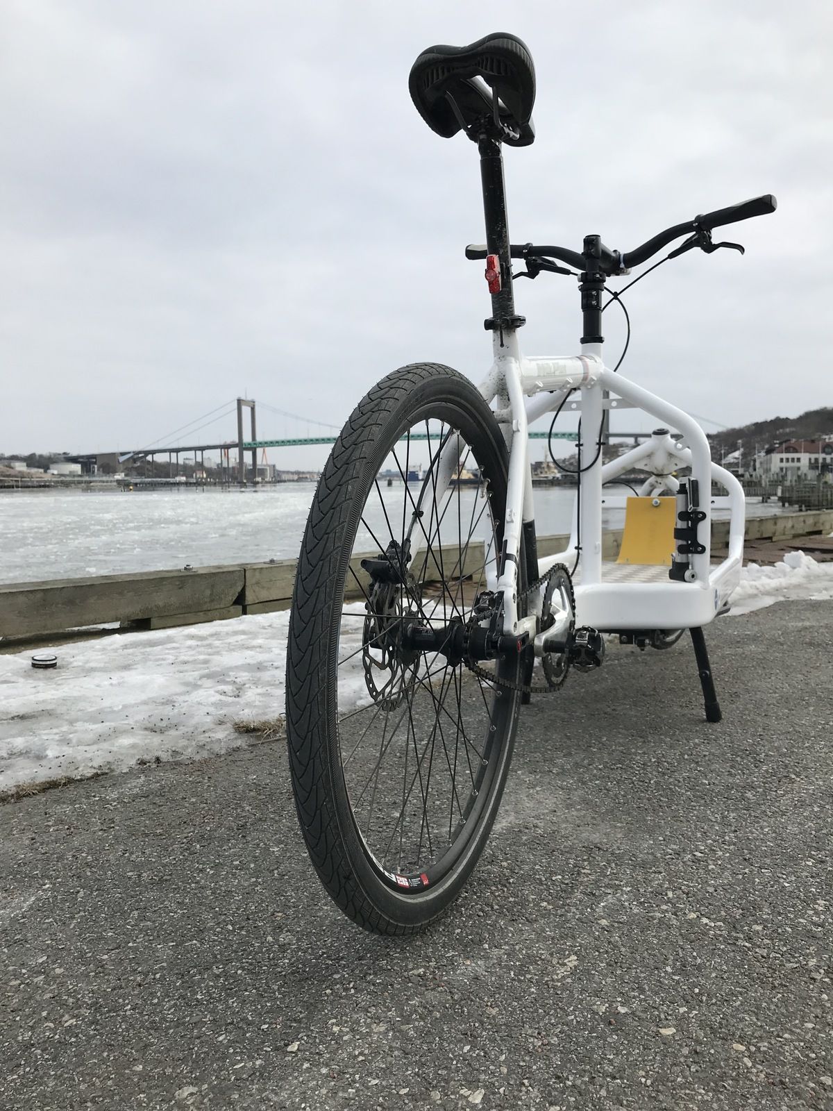

Sjukt nöjd med bygget. Perfekt pendlarcykel, helgcykel och storhandla på Ica-cykel. Singlespeed 48/15 passar mig som gärna trycker upp lite fart på GC-banorna.
Bullitt Cargo Bike (en tråd om)
Henrik_E sa:
Blir inte 45/15 lite jobbigt när du ska över bron fullastat?
(45/15 är för lätt, 48/15 kör jag.)
Jag kör aldrig över bron med last. Närmaste Ica ligger på bekvämt avstånd och utan några höjdskillnader. Helgturerna samt min pendling genom stan och över broarna fungerar utmärkt.
Cyklar 9,9 mil av 10 helt tom så utväxlingen är vald efter det.
Egolappen är 100% funktion. ?

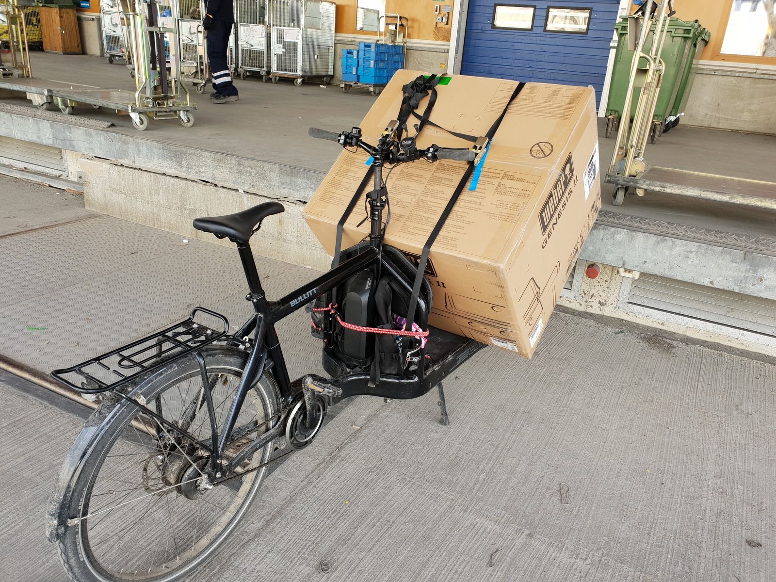

Postnord levererar inte trots tilläggstjänst express. Fick förslag på tre dagar mellan 11-13 tre dagar efter beställning. Grillen skulle levereras på två enligt tilläggstjänsten. Varken jag eller sambon är hemma mitt på dagen runt lunch. Jag ville grilla och fick helt enkelt ta saken i egna händer. Sagt och gjort, jag hämtade grillen på Postnord i Årsta och cyklade hem den till Nacka.
Personalen på terminalen trodde jag var knäpp när jag sa att jag skulle ta paketet på cykeln. Jag fick lite publik. Men ingen hjälpte mig att kränga upp paketet på cykeln som vägde 84 kg. Jag tänkte att de var ufon som stod där och glodde och inte kunde leverera.

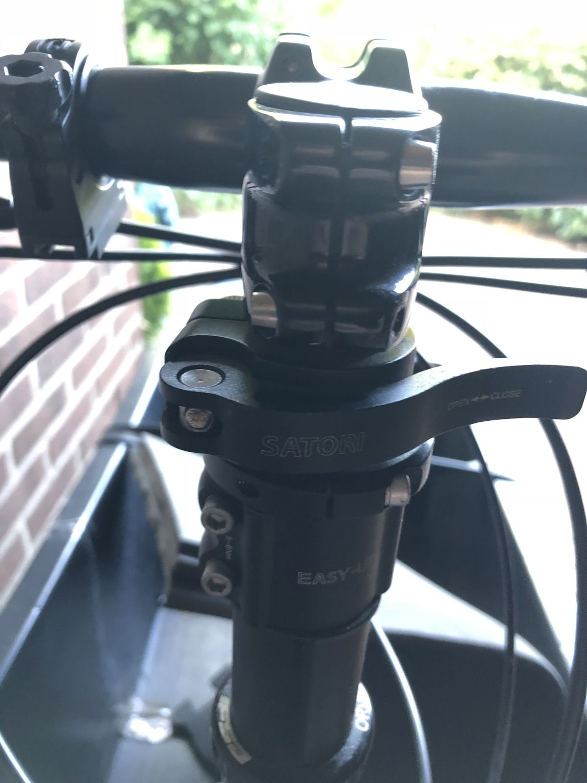

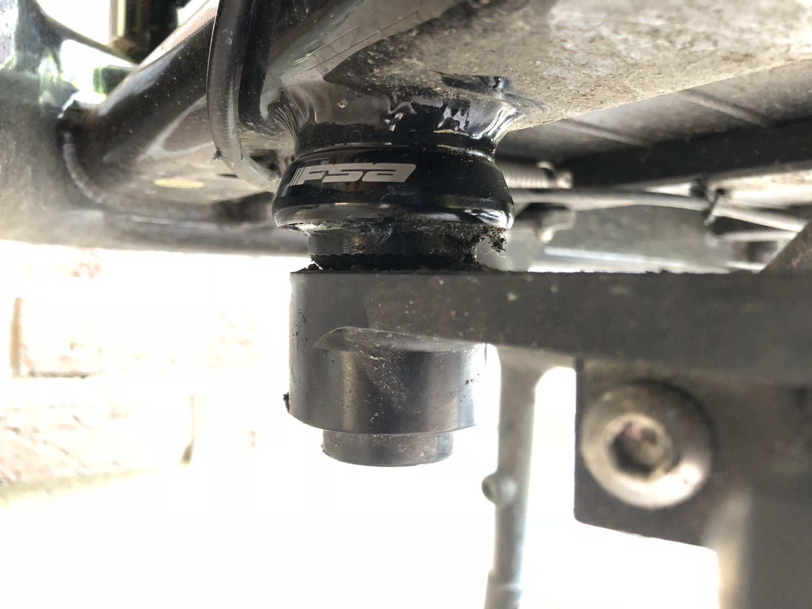

Hej, tycker jag har fått ett glapp i styrlagret på undersidan av styret enligt första bilden. Hur f-n spänner jag det? Är ju en jäkla massa udda skruvar på andra sidan.
Det är alltså inte styrlagrer ovanför framhjulet.
Tack tack!
    181.7 KB · Besök: 157
    152.9 KB · Besök: 170
Den där smala klämringen under snabbspännet för höjdjusteringen av styret har en excenterfunktion som man justerar styrlagerförspänningen med. Lossa insexskruven så kan du vrida den för att justera.
Ah! Tackar. Ser att den är märkt tighten / loose nu när du säger det..
Ska jag bara lossa på dess låsskruv eller även på de två under den för att kunna spänna?
Lite osäker på om man behöver lossa de två undre om det bara är lite som ska justeras. Kommer inte ihåg vad som sitter fast i vad. Det är ju en massa rör i rör...
Du får väl prova. Går det inte att vrida så behöver du nog lossa.
