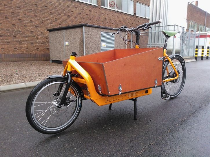

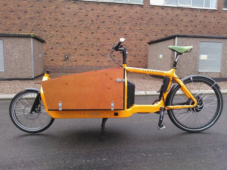

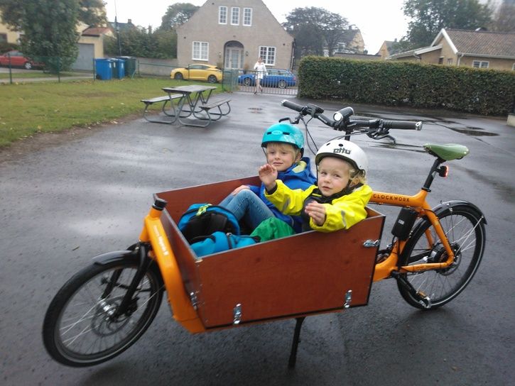

Byggde ihop en testcykel för jobbets räkning.
Riktigt trevlig fraktcykel, går inte att jämföra med tråkiga 3-hjulingar.
Ungarna älskar den och kallar den för Supercykeln..

Ser att du har ökat bredden i förhållande till ramen. Funkar det? Ser ut att komma upp i nästan samma lastvolym som en trehjulig lastcykel?! Nice! Nu börjar det likna något.
Bullitt Cargo Bike (en tråd om)
Jo jag ville ha lite mer lastkapacitet så jag ritade upp en låda på ca 750mm bredd.
Exakt, excenterlåsen möjliggör att man kan ta av sargen och bara ha "botten" och "rygg" kvar på cykeln vid skrymmande last.
Kan dela med mig av ritningen om någon är sugen.

Det ser ut som att du har växlar på den men såg då jag googlade på er sida att baknavet är 157mm brett! Hur gör ni för att få dit det i ramen? Har ni fräst nya dropouts?
Hej,
Info finns här: http://hoganas.com/en/Segments/E-drive/
Dilemmat är att vi fattat ett strategiskt beslut att inte ha kit-försäljning (dvs eftermontering), iallafall inte nu.
Vår motor kräver 157mm drop-out om man vill ha växlar och finns som SS i 135mm.
Det jag byggt med är SS och 3-delat vevparti. Alltså inga modifieringar på ramen, bakväxeln agerar enbart kedjesträckare.
Så länge det finns kräm i batteriet behövs inga växlar, det är när batteriet är "tomt" som växlarna kan komma att användas.

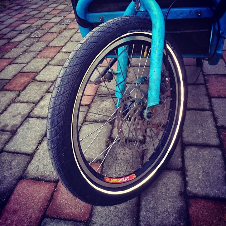

Bytte från piggedäck till dessa mysiga ballonger tidigare i veckan
Frågan är bara var jag hittar 65 mm breda 20" skärmar?

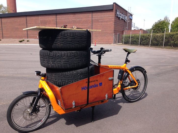

Vianor ringde och undrade om jag ville hämta vinterdäcken som hörde till bilen jag nyss köpt.
Eftersom jag mycket hellre cyklar än kör bil så tog jag Bullitten. De tittade ganska konstigt på mig däck-killarna.. ;)

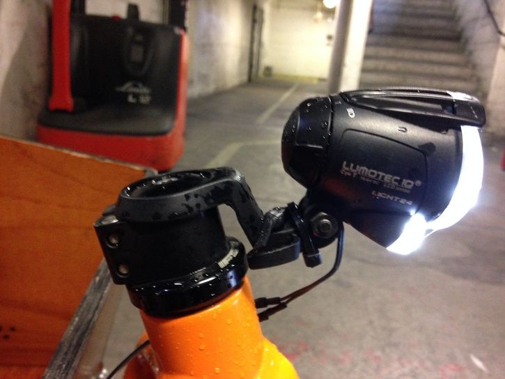

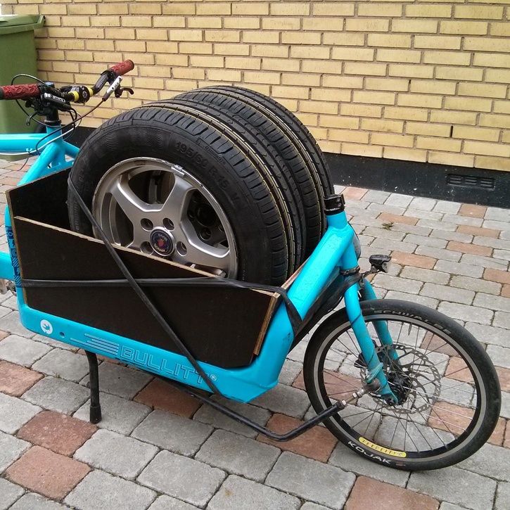

Snitsig låda, funkar det bra att ha avtagbara lemmar ? Och har du någon närbild på lysets infästning på framgaffelkronan?
Själv nöjde jag mig att hämta 2 sommardäck när det var dags att byta i våras:

Bild (tyvärr dålig skärpa) på lampfästet.
Det är ett B-M fäste som kom med lampan. Funkar ganska fint men spontant ser din lampa ut att sitta lite bättre skyddad mot klättrande barn.. ;)

Aha, jag förstår. Ja, med lampan på gaffelkronan sitter den ju ur vägen men hamnar lite väl långt ner för en optimal ljusbild. Nu är det väl ett tag kvar tills det börjar bli ett problem på riktigt (igen) men jag ska kika på B&M:s utbud av standardfästen å se vad man kan byta till.
