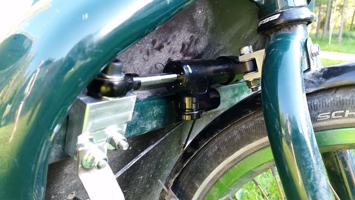

Har just blivit klar med styrdämparen. En kinagrej med piggyback och justerbar dämpning för 300 eller nåt. Det är till nån mc så det var tajt med plats fast till slut så! Har bara provat lite men det hjälper verkligen! Jag fick alltid wobbel över 30kmh när jag kör över nån liten ojämnhet, skitstörande. Sonen brukar ta tag i styrhuvet men det är inte alltid han är med..
    82.5 KB · Besök: 208

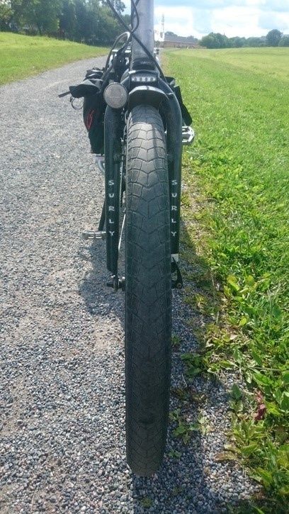

Hej, ryms skärmar då?
Skulle du vilja ta ett kort på hur tajt det är?
Bullitt Cargo Bike (en tråd om)
Det är tajt :) ska man ha stänk skärm så går det att lägga den över staget eller göra en modifiering så man får ner stänkan....

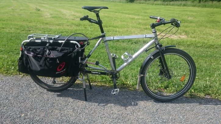

Får jag vara lite elak och fråga varför du har valt smala 29or?
Själv kör jag 26x2.35 Big Apple på min Xtracycle lastcykel och behöver inte bära njurbälte eller sakta in pga ojämnheter på vägen. Med lite tryck i däcken så rullar de fint. Plats över för stänkskärmar blir det också.

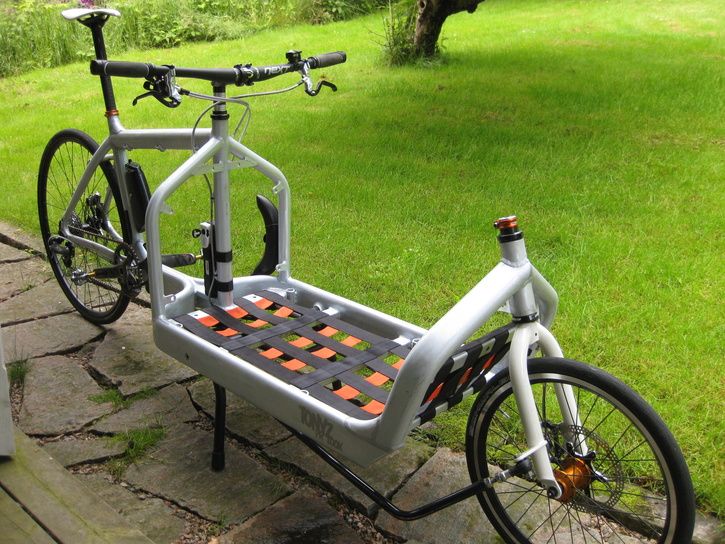

Ni som vill bygga lätt så vill jag tipsa om detta nätet av Bilbältsband, vikt ca 560 g funkar riktigt bra !
    114.8 KB · Besök: 523

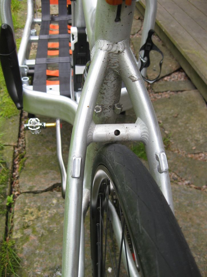

Borde väl egentligen gå att tillverka nya dropouts som ger lite större frigång. Frågan är väl om det uppstår ofördelaktiga påfrestningar på infästningen och baktriangeln.

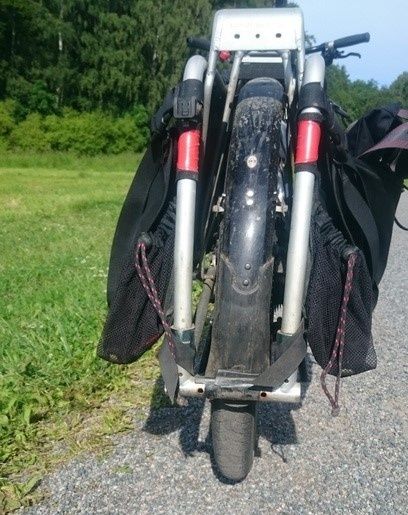

laserfox skrev:
> Ids du ta en bild?
> Mvh Ola
Så här såg det ut vid helgens tur. Känsliga läsare varnas - det är en brukscykel - så den är inte toppsad...
Från sidan:
Fram:
Bak:
(I ett försök att undvika min egen skugga blev vinkeln lite konstig)
..De ökända tågspåren vid Liljeholmen utgör inget större problem http://happymtb.org/forum/read.php/1/2515459/2718113#msg-2718113.
Edit: bilder som ramlat omkull
