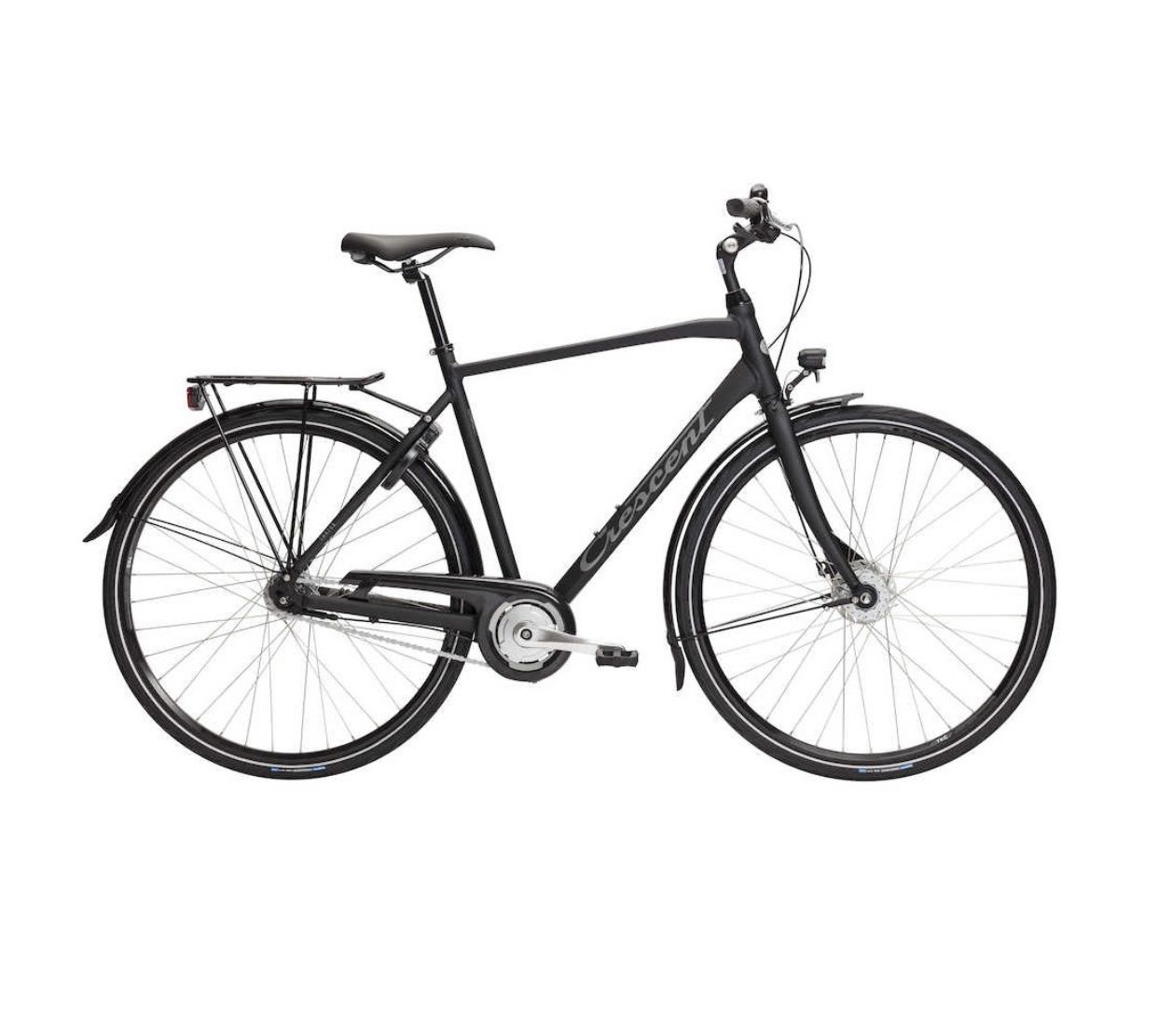

Inte exakt svar på din fråga, men en början. Du behöver ju ett fastnav för fixie. Det vanligaste är nog att bygga på ett flipflop-bakhjul där en sida har drev för frihjul och en sida har ett helt fast drev. Förändring sker genom att vända hjulet 180 grader.

Tack för svaret. Vet du om att är det nån skillnad på ram geometrin jämfört med city bike eller fixie handlar om bara att vara singelspeed

Det går men det är som att stoppa en v-8 i en go-cart. Helt meningslöst. Det du vill med en fixed är en snabb, lätt och rapp cykel som är enkel att meka. Om du konverterar din crescent så blir det mest en sämre crescent :) det är enorm skillnad i geometri och känsla.
Köp en billig fixed här eller på blocket. Kan nog finnas en hel del ute i stugorna eftersom det var väldigt trendigt för några år sedan. Det går ju också fint att köpa någon gammal racer-ram och konvertera. Det är enkelt och lärorikt. Men såga inte bort något - rätt som det är vill du sälja cykeln och då är det svårare.
Edit: hälsningar en som själv bygger på sin 4:e fixed.

Jag håller med om detta. Vaknade inatt och kunde inte somna om. Var sen tvungen att sova mer. Ville inte svara hur mycket som helst på något som var väldigt osäkert beträffande både cykelval och syfte. Anser fortfarande att det går att göra SS av den om navet är trasigt eller man vill nå nån slags enkel grundfunktion. Men nån snygg SS så som man tänker sig stilen blir det nog inte.

@jofahjalm Du tycker alltså att inlägg #3 är undermåligt för syftet att förklara detta? Svaret var ju sedan att endast SS behövs. Är det bra annars? Slutat knäcka ramar och riskerar hela kroppen istället verkar det som.

Köp ett vanligt enväxlat bakhjul med fotbroms. Svårt dock att hitta nya med lite kvalitet. För att den inte ska bli för lågväxlad och vevig på grund av de små framdreven numera, behöver du byta ut till ett mindre drev bak, jag har 16. Man får kolla så kedjelinjen blir rätt också. Jag konverterade en enväxlad med frihjulsnav (som inte gick att dreva om) till en enväxlad med fotbroms.
