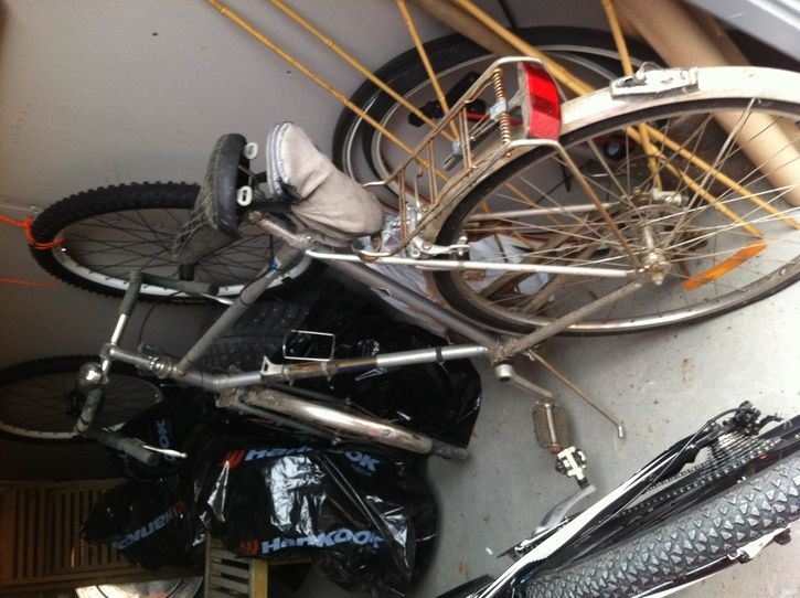

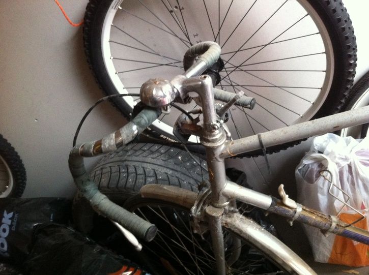

Jag har köpt en gammal räser som jag ska gå lös med vinkelslip och insexnycklar på :)
Hur det blir med bakhjulet hoppas jag den här tråden kan lösa! Så jag håller ett öga på trådens utvekling :)

Men som tips till TS. Skriv en annons där du söker ett gammalt räserhärke fråne någons forna motionstid :) Jag fick min hoj för 200:-
Den stod och bara samlade damm så dom blev glada och jag blev än u gladare :)

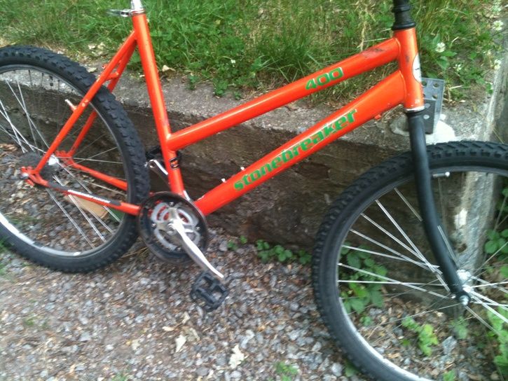

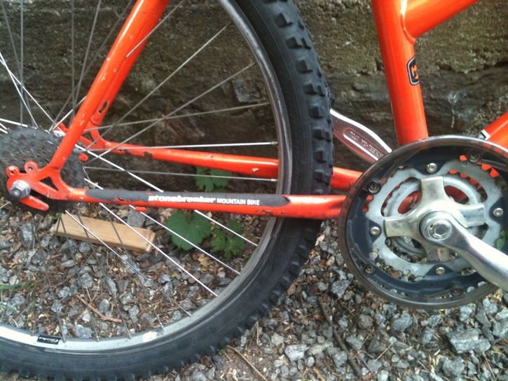

Här har jag nu en gammal mtb utan vare sig kedja fungerande växlar eller bromsar.
Går det att göra denna till en Fixed Gear eller åtminstone Single Speed cykel?

Nej gör inte om den till en fixie .
Lägg bara kedjan i rak linje och spänn åt så har du en SS.

Baggen skrev:
Lyssna inte på Plåtburken, det skramlar om henom. I en annan tråd nyligen undrade hen varför man inte har fotbroms på fixies. SS är en konstig fluga som hoppat ett par generationer, varenda mormor med stil körde det på 30-talet.
Det går fint att bygga fixie av den där. Du har horisontella dropouts vilket behövs för att spänna kedjan.

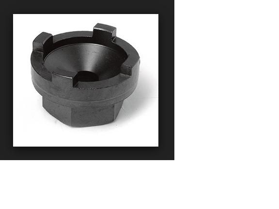

För att få av kuggarna behöver du en frihjulsavdragare alt kassettavdragare +kedjepiska, kuggarna sitter ihop i en klump som är antingen frihjul eller kassett.

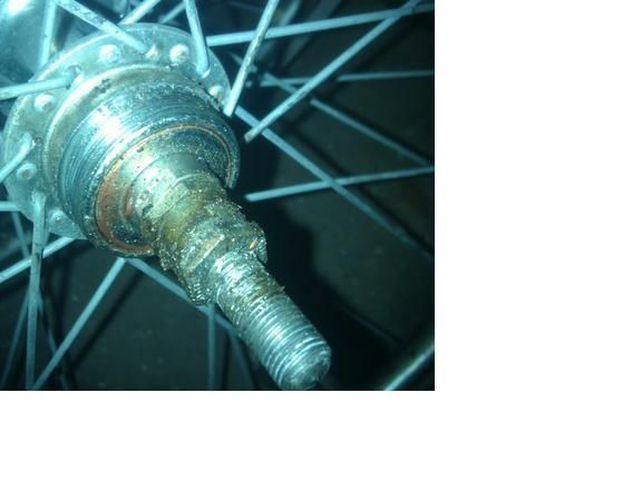

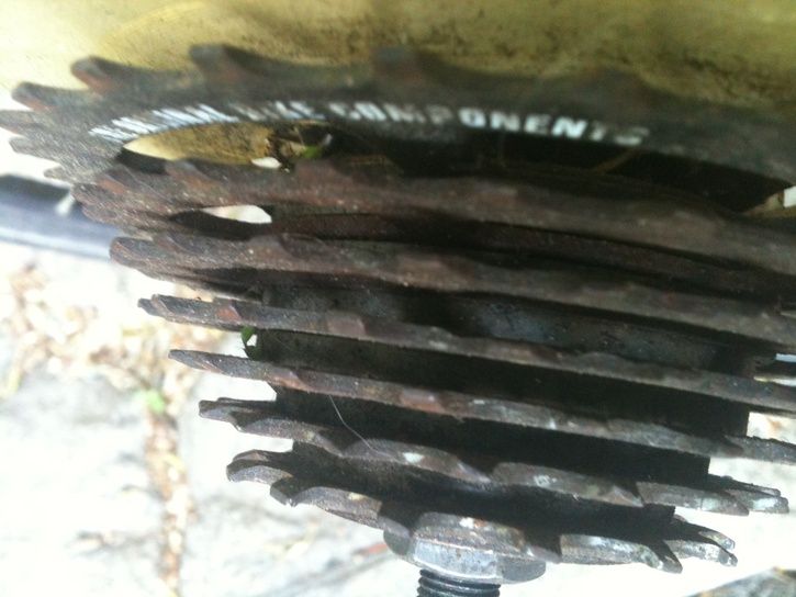

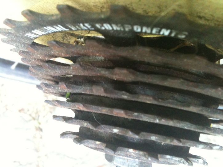

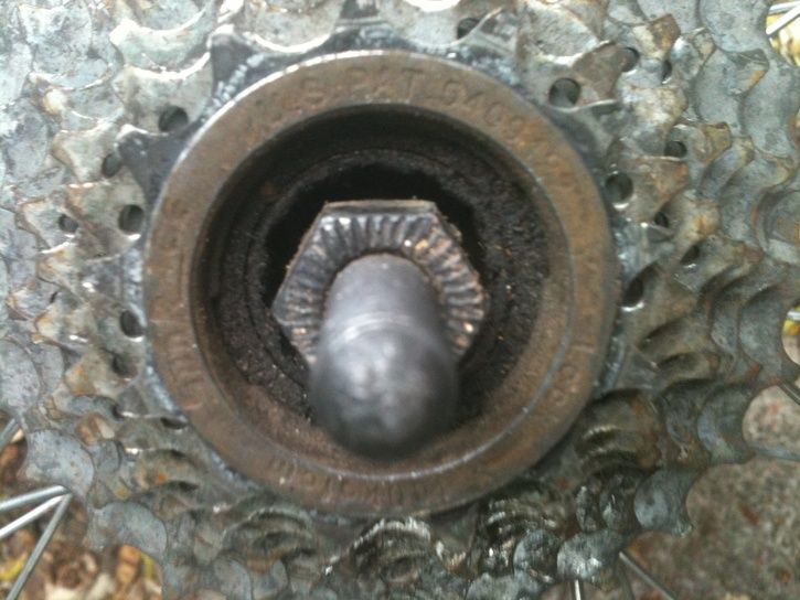

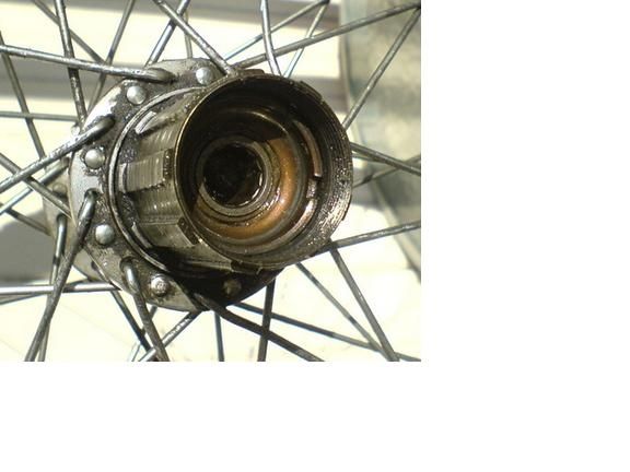

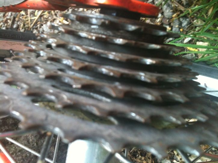

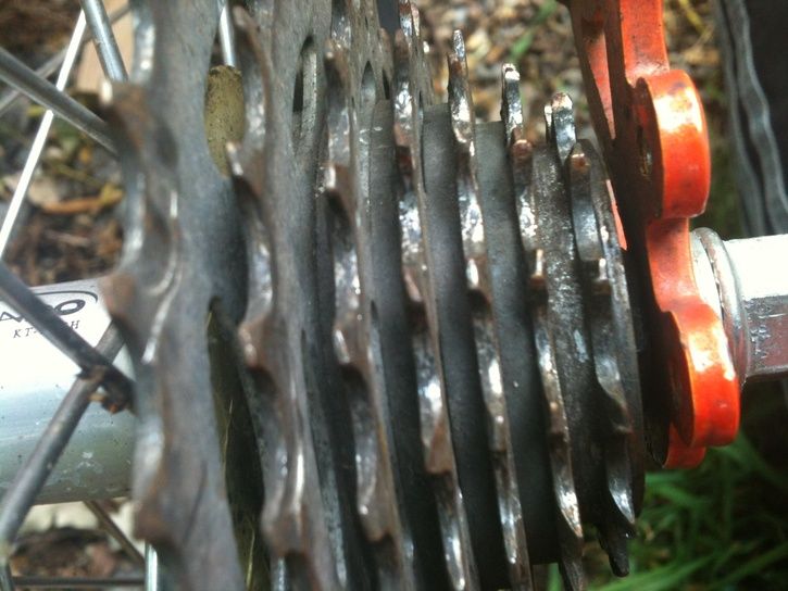

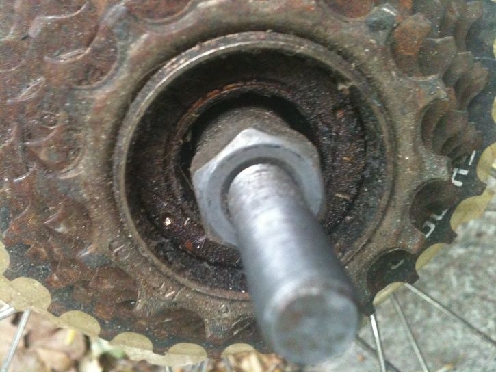

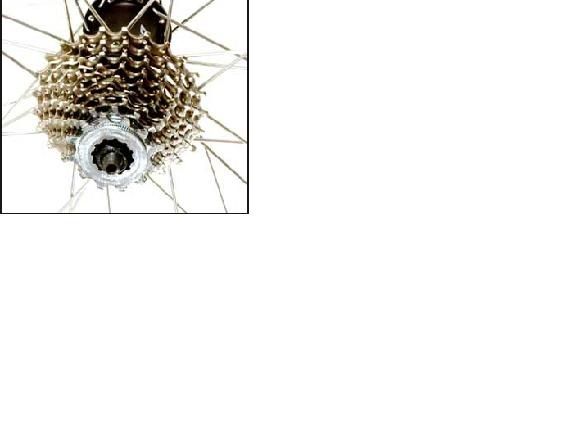

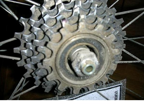

Här har jag tagit bilder på bakhjulet nu, själv tycker jag att det ser ut som att de olika kuggarna skulle kunna sitta ihop med varandra = kassett.
Men så hittade jag även detta hjul här hemma, där jag tycker att det ser mer ut som att kuggarna är enskilda från varandra = frihjul.
Och om det nu tyvärr blir så att detta endast blir en singlespeed och inte en fixed gear, så vill jag gärna ändå kunna plocka bort de överblivna kuggarna där bak. (De där fram är mer ok om de är kvar)
Bygga en egen fixie billigt?
Man ser lättast skillnad på kassett och frikrans från sidan. Kassetten har en låsring på utsidan. Ha dreven bak kvar ett tag och prova dig fram vad gäller utväxling. Trivs du sedan med att köra oväxlat och vill köra fixed så kan du köpa ett skivbromsat bakhjul (6-bult) och ett drev från velo solo.
Både frihjul o kassett sitter ihop i en klump. Men om du tittar från sidan ser du.
Frihjul:
Då sitter snurret inuti klumpen med drev, som sitter gängad på hjulet, så när du tar loss drevklumpen ser det ut såhär:
Det möjliggör fullösningen, att skruva på drev direkt på navet o få ett fixerat nav.
Kassett ser ut såhär:
När du tar av den hittar du en body, o snurret sitter i bodyn.
tropfrog skrev:
Ett
> singlespeed drev passar direkt om du har
> frihjulslösningen, bara att smacka på och åka.
> Om du vill ha fastnav rekomenderar jag dig att
> skaffa hjul avsett för det, då inga
> fullösningar är säkra i längden. Det kanske
> är singlespeed du vill ha trots allt?
Det är möjligt att fullösningar inte håller i längden, jag bytte till mig ett hjul med suicideloctitefixed för 4-5 år sen, det hade hållit ett tag för förra ägaren o hållit för mig. Men det kanske bara betyder att vi är klena, eller att längden inte varit lång nog för att det ska rasa? Utan att ha prövat borde det väl få plats en låsring utanför drevet?
Vill man ha singelspeed behöver man inte ens byta till ett SS-drev, bara lägga kedjan på ett valfritt drev o köra. Men varför skulle TS vilja ha det när rubriken är "Bygga billig fixie"?
> Frihjul:
> sitter i bodyn.
Tack för förklaringen!
Då uppfattar jag det som att hjulet på cykeln i fråga har en sådan där låsring och är alltså en kassett tyvärr?:
Och att det andra hjulet jag har är ett frihjul?:
Att skruva på ett drev direkt på navet måste man göra med helt andra kuggar eller går det att ta en av de kuggarna som är på för tillfället?
(Jag har tyvärr inte en sådan där kedjepiska eller kassettavlägsnare eller frihjulsavlägsnare ännu, därför kan jag inte ta bort alla kuggar och kolla själv)
Och bara en liten extrasak, jag körde bort kedjan på cykeln med vinkelslip tidigare, men det är väl ingen fara hoppas jag med en skadad länk, då kedjan ändå måste bli kortare?
Samt, kopplar man ihop niten i länken på något sätt med en kedjebrytare eller måste jag köpa en låslänk?

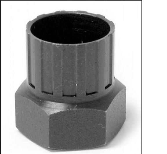

> en kassett tyvärr?:
Nej du har frikrans på båda, ett äldre o ett yngre, som har olika slags avdragare.
Äldre modell:
Nyare modell:
Är båda hjulen lediga för projektet? Kolla vilket som är rakast o har lager i bäst skick. (När du ändå håller på så skaffa konnycklar o fett, o lär dig justera naven. Om de gått ett tag kommer de må bra av att tas isär, rengöras, fettas in o sättas ihop igen. Köp inte biltemas, för några tior mer får du park tools.)
> tillfället?
Du behöver ett gängat drev. Sök på fixed gear, på köp o sälj här, eller i butik.
> och kolla själv)
Det är roligt att investera i verktyg, o det är en kostnad som sprids ut på många projekt. Men annars borde nån happyit i sthlm förbarma sig över dig o låna ut lite tid o verktyg.
