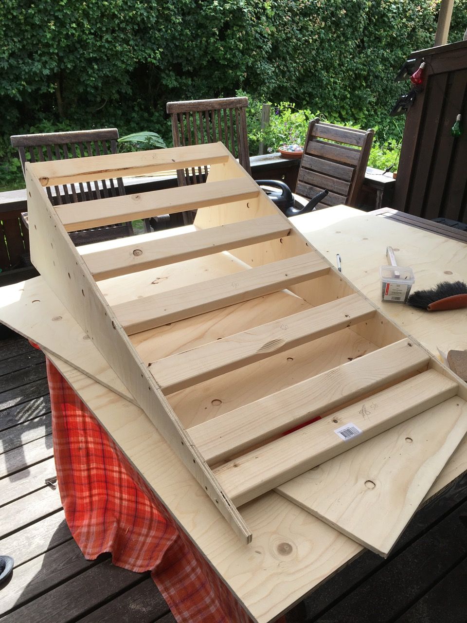

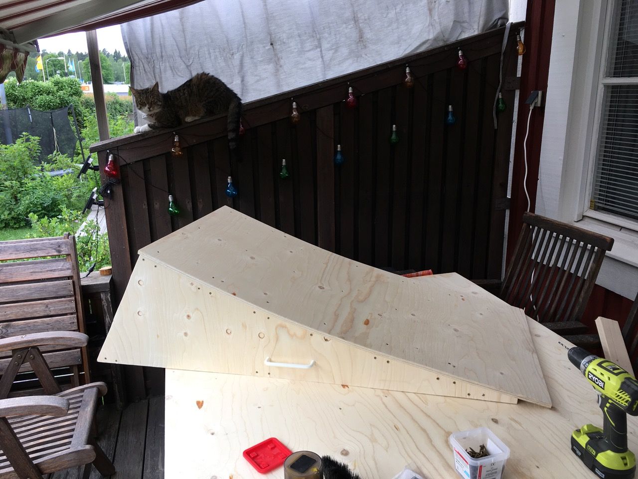

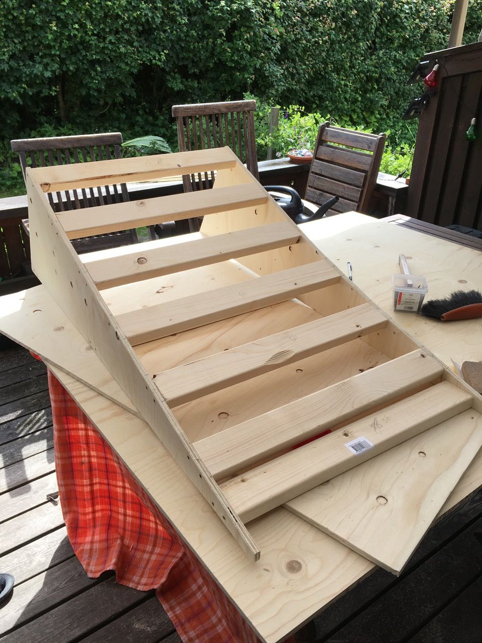

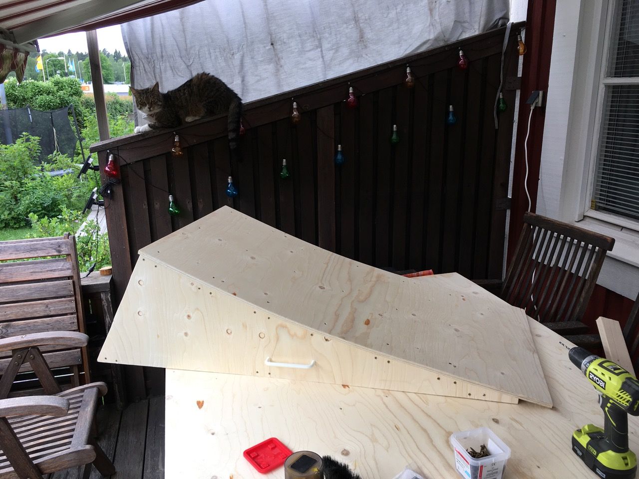

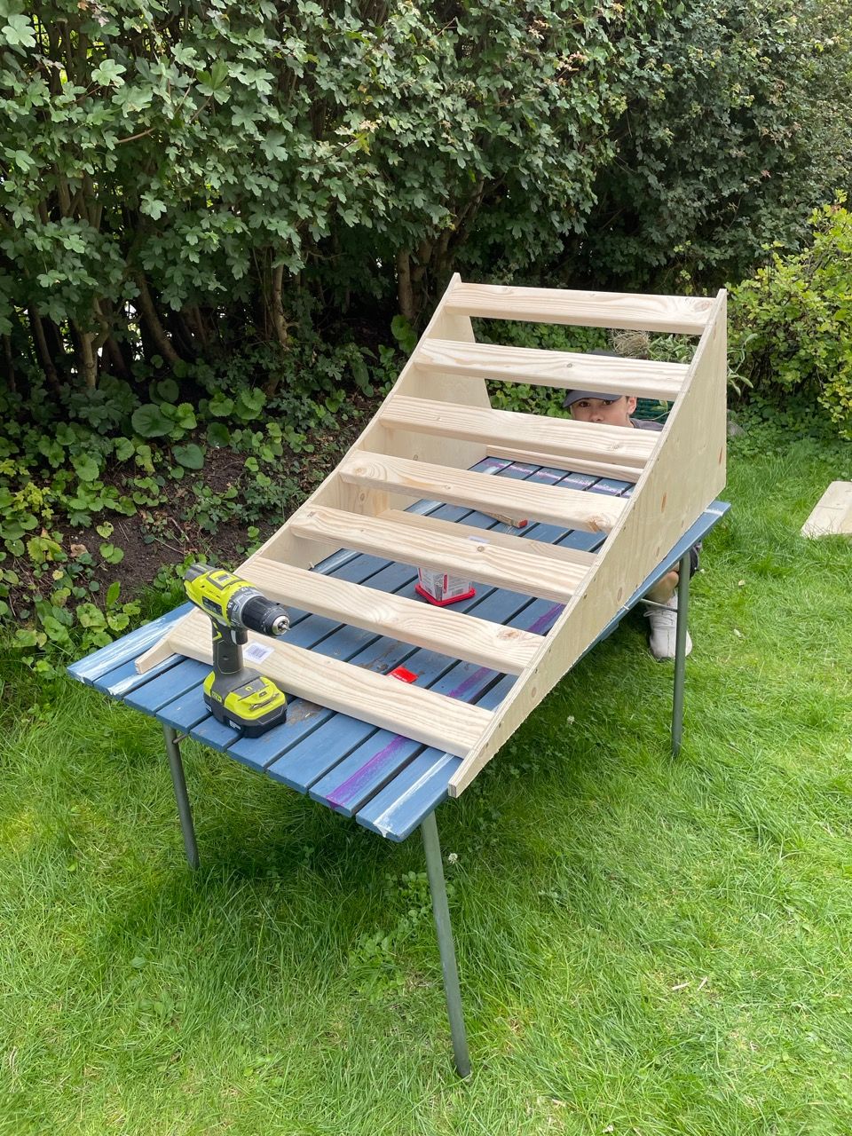

Har byggt två träramper nu i sommar. En som är ca 35 cm hög och 120 lång (60 cm bred) och en som är 46 cm hög med lite mer kick (i övrigt samma mått). Finns massvis med filmer på YouTube men den jag följde var den här och våra är i princip identiska.
Fördelen med en portabel i trä är att du rätt lätt kan ta med den och ställa var du vill. Vi har även satt ett handtag på sidan så kan man faktiskt bära eller t.o.m. cykla en bit med den. Jag har och sonen har kört en del med dom här i sommar men efter ett tag blev dom lite för lätta för sonen (som är 14). För mig har det dock varit bra att ha något enkelt att öva på hemmavid så jag inte behöver skämma ut mig i bikeparken hela tiden... Bäst är om man kan ställa den en liten bit före en sluttning i gräs så landar man lite mjukare och får en mer naturlig båge. Sonen hoppar rätt lätt 1,5 m högt och kanske bortåt 5 meter om han satsar lite.

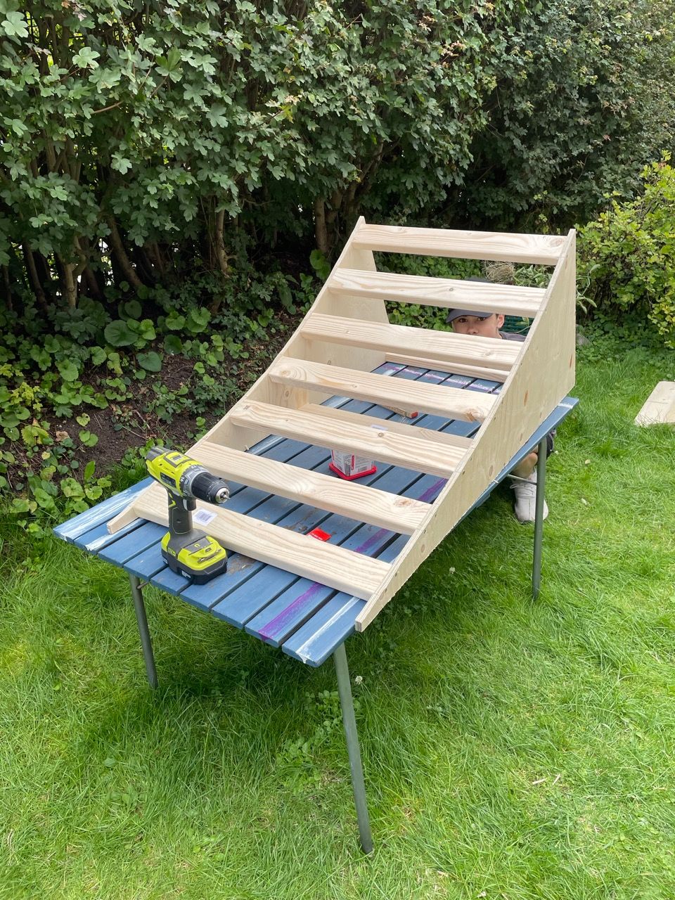

Det är ju två olika ramper. Bredden är 60 cm och 120 cm lång på bägge. Men den ena är 35 cm hög och den andra 46 cm. Sen är det lite lurigt att få till en bra kurva men jag använde ett vanligt böjligt plaströr som man använder för elinstallationer. Kolla in videon från GMBN där han visar väldigt tydligt hur man går tillväga. Skulle gissa på att en bägge ramperna gått på runt 300 spänn styck i material. Och tar kanske 2 timmar att snickra ihop om man är hyggligt händig.
Ett annat kul byggprojekt är annars en höjdhoppsställning för bunnyhops. Det har vi också gjort. Då får man dessutom användning för plaströret. Tror det var Kyle & April MTB på Youtube som hade en video om hur man gjorde en sån.

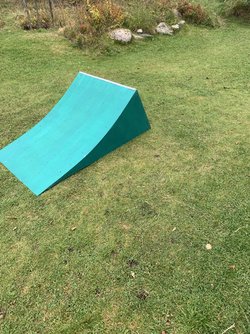

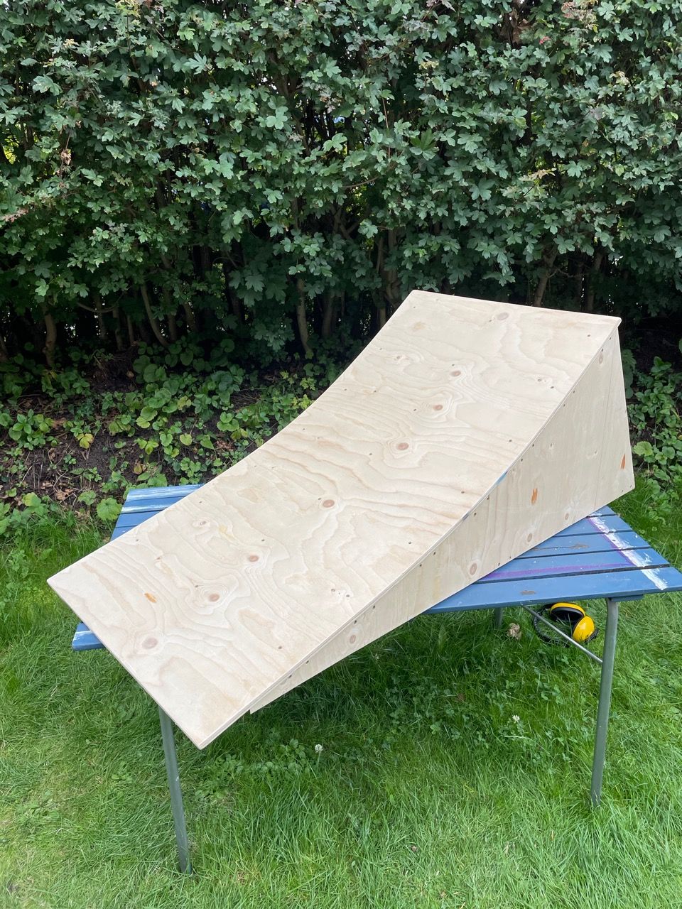

Höjden är 47cm exakt här och bredd 80cm.
Däremot blev det ett tungt hopp för det blev brett. Man behöver vara två för att bära det enkelt. Men det skejtas på det också så därför är det bra med bredd.
Det går in i bakluckan på bilen.
Kicken är helt OK, inte för brant.

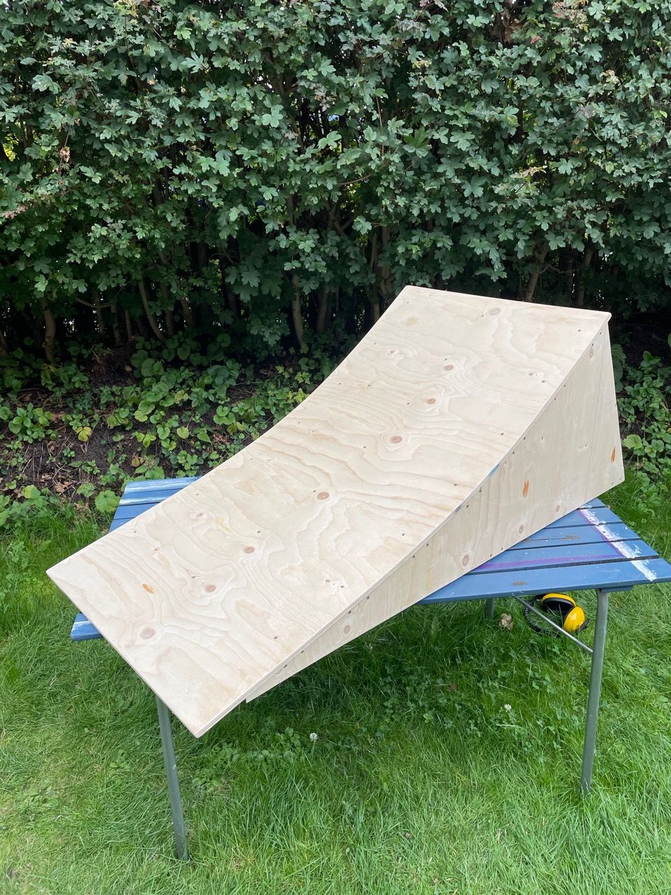

Snyggt byggt! Jag hade dock ställt reglarna på högkant istället för att ha dem liggande. Då blir de strarkare och det finns mer att skruva fast plyfan i. Jag har byggt exakt noll hopp i vuxen ålder, men kan bygga lite andra saker..?

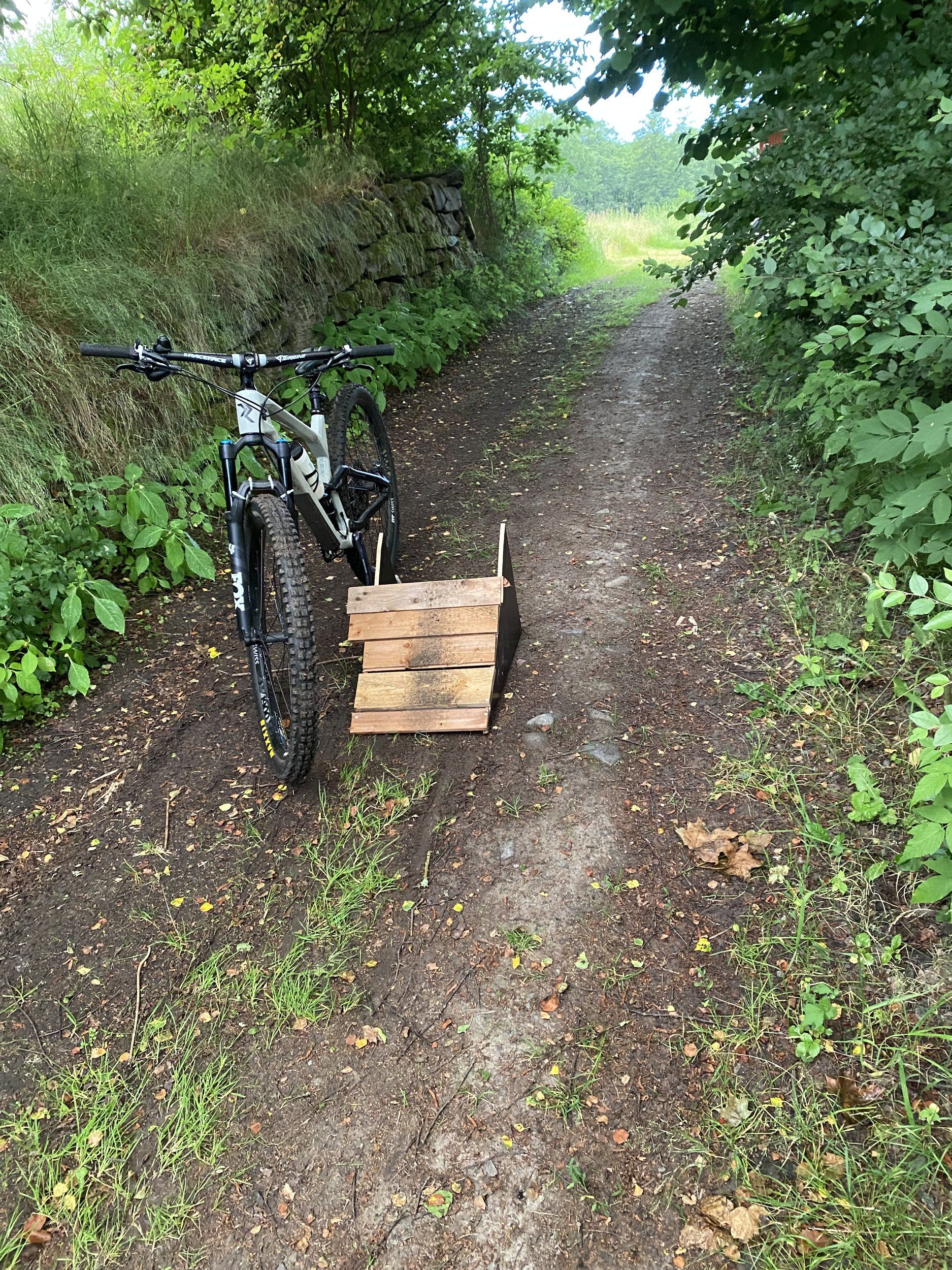

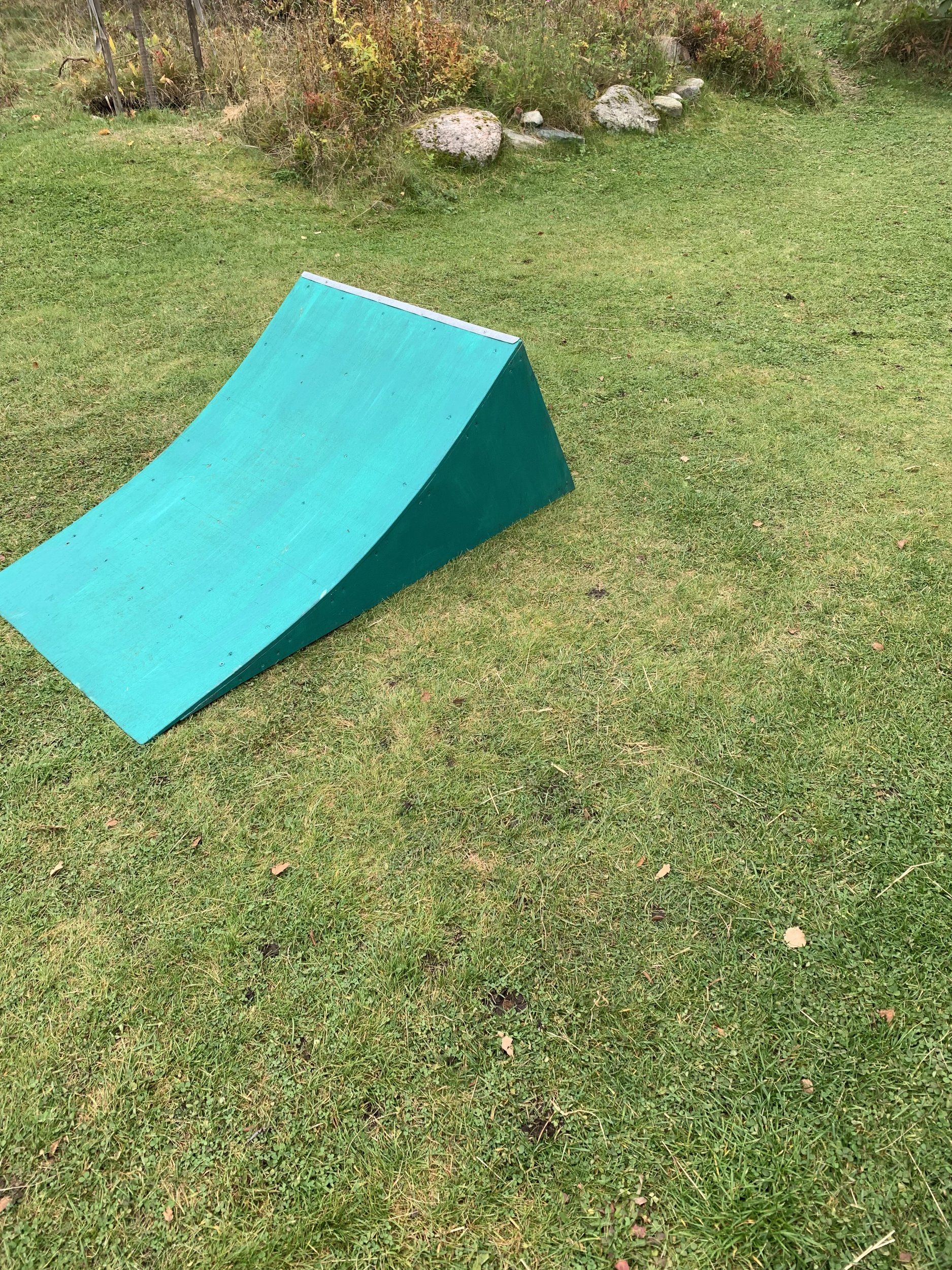

Jag byggde ett av spillvirke - två bitar formplyfa som jag sågade till och satte ihop med varandra i botten med några regelstumpar jag hade liggande. Sen skruvade jag dit några brädor, men inte hela vägen upp utan det får fyllas upp i takt med att tekniken förbättras. Inte så vackert som vissa andras men funkar.
Viktigt att det inte är 90 grader vinkel från marken i bakänden, då välter det.
