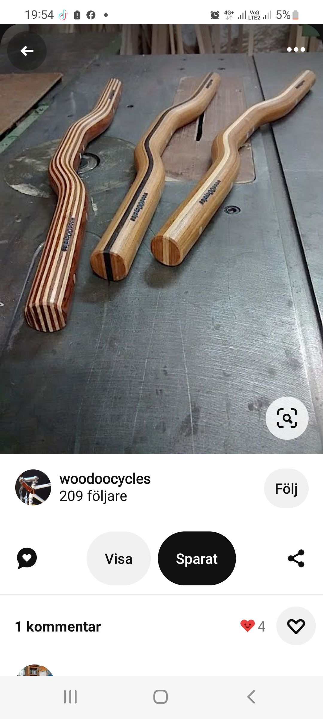

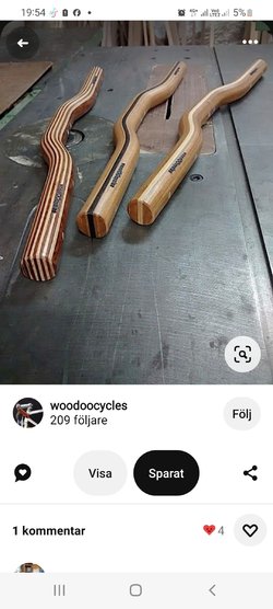

Ett styre av trä, vad tror du om det? Rätt träslag så skulle det kanske kunna funka och trä är ett bra material för olika typer av handtag till slagverktyg.

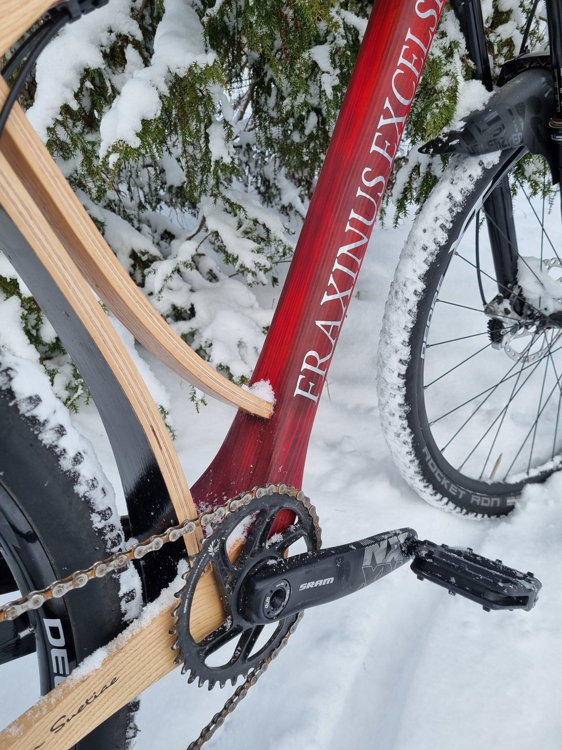

Träramar är vackert. Såg på din sida att vikten är lägre än jag trodde. Hur är den att cykla på, känns ramen lika styv som de i andra material?
Bygga mountainbike
Den andra prototypen, Fraxinus Excelsior som jag kallar den (eftersom det är det huvudsakliga träslaget) känns som ett mellanting mellan aluminium och kolfiber, -ish. Fast då jämför jag med scott aspect 910, och cube reaction. Och de har ju helt annorlunda geometri. Den stora skillnaden är nog att trä är bra på att släcka ut vibrationer. Jämför ishockeyklubbor av trä, aluminium och kolfiber om du har det som referens.

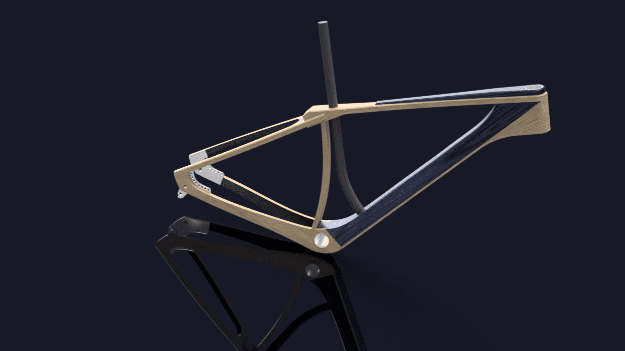

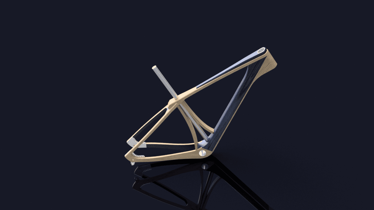

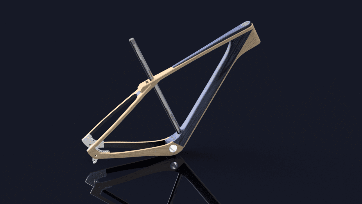

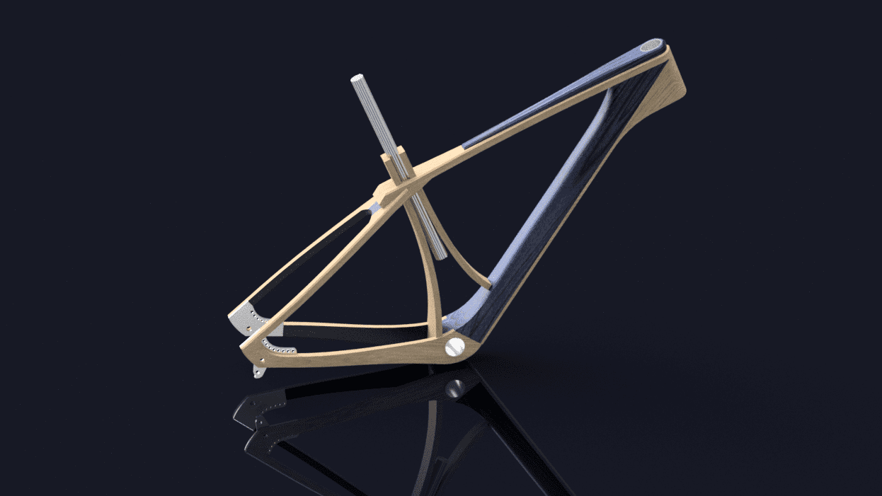

Hej Froste,
Jag funderade på din undran, och ja, det hade ju vart nice med en dropper, jag modifierade ritningen lite grann. Blir inte lika intressant med bara ett runt rör, alternativet med fullängdsrör och två träbågar känns för klumpigt och ger onödiga många delar. de två sista ser väl snyggast ut, vad tycker du?
mvhb

Hej Froste,
mvhb
Visa bilaga 669507Visa bilaga 669508Visa bilaga 669509
Visa bilaga 669520
Ah kul!
Det var någonstans bild 2 eller 3 som jag såg framför mig. Det fina i din byggda ram är de genomgående böjda linjerna från vevlager till sadeln. Det försvinner då helt och blir dessutom en tredje linje att förhålla sig till mittemellan. Känner kanske att den första är mest intuitiv, jag förstår formen och dess funktion. Kanske sadelröret i kolfiber och resten i trä om en dropper ska inkluderas?

Ja, jag är väl inne på att det blir ett rör, kolfiber eller alu likt första bilden om man ska få till dropper post. Säkert bättre ur praktisk synpunkt men tråkigare estetiskt.
