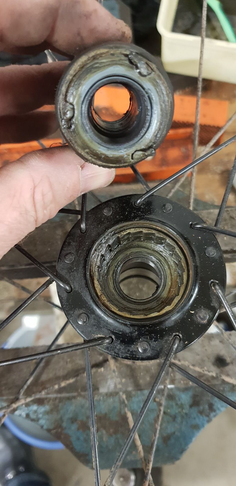

Kolla vad du har för nav till att börja med, har du ett med star ratchet så borde det vara görbart men chansen är väl tyvärr stor att det sitter någon 3-pawlhistoria på den.
Bygga om Trek från 2x10 till 1x12
Så hade man då läst på och lärt sig skillnaden på pawl och ratchet. Det senare känns ju klart mycket bättre ur flera perspektiv.
Och när jag sitter och tittar på delarna här, känns det klart görbart att fixa en liten pawl till ratchet adapter. Har inte någon redan gjort det? ?
Det borde DT Swiss fixa, särskilt nu när alla kommer vilja byta till microsplines. Perfekt med en liten DT Swiss pawl2ratchet microsplines adapter ?

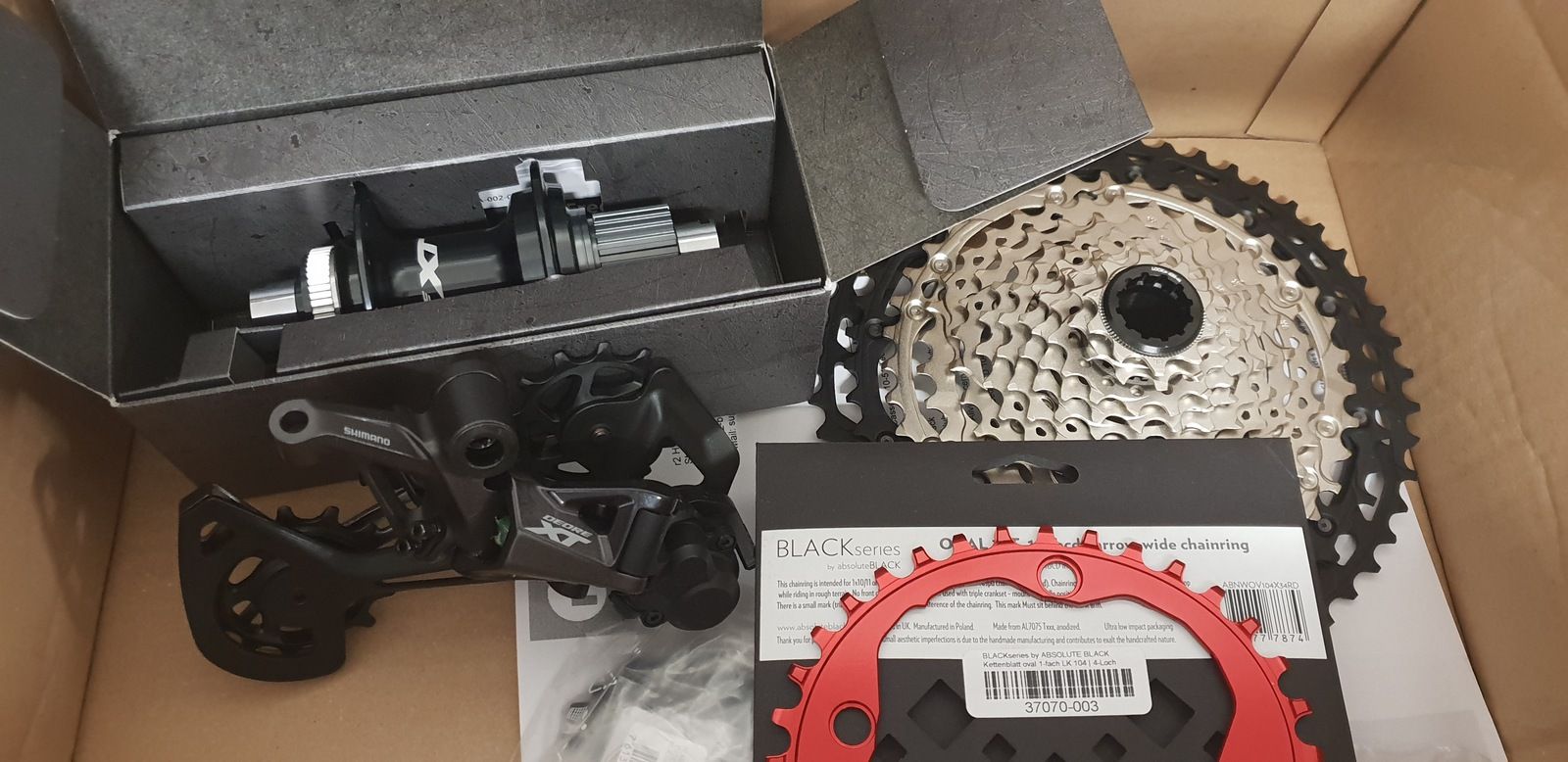

Det skulle se ut så här då.
Kassett https://www.bike24.com/1.php?content=8;product=272922;menu=1000,2,82;pgc[62]=20044;sort=price_asc
Bakväxel https://www.bike24.com/1.php?content=8;product=324180;menu=1000,2,111;mid[931]=1;pgc[5537]=20032
Växelreglage https://www.bike24.com/1.php?content=8;product=324328;menu=1000,2,116;mid[931]=1;pgc[2112][20033]=1
Kedja https://www.bike24.com/1.php?content=8;product=295053
Oval klinga fram https://www.bike24.com/1.php?content=8;product=205738;backlink=9||1000,2,84|||||||||||
Vad tror ni om detta?

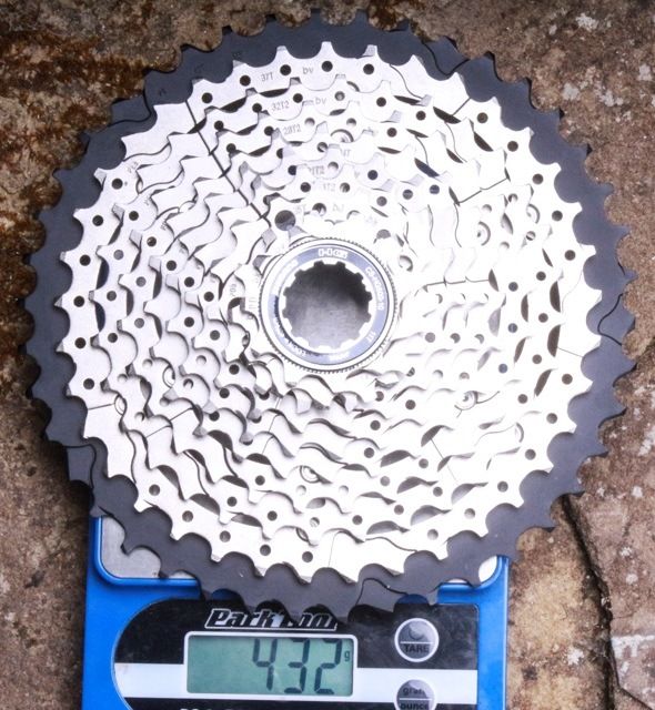

Förmodar att det är en M781 bakväxel utan clutch på cykeln.
Det skiljer 95 g mellan HG500 10spd 11-42T och Sunrace 12spd 11-50T. Med 382% resp 455% omfång och två extra växellägen

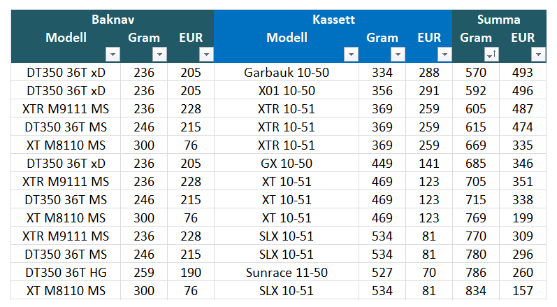

Välj 12 växlat som du var/är inne på, minst 11-50T omfång är bra på en MTB.
M7100, M8100, GX Eagle etc. bakvxl + reglage + kedja är billigt.
Sunrace 11-50T för HG är bra och prisvärd. Inte lättast, men inte heller tyngst.
GX Eagle 10-50T xD är 78 gram lättare än Sunrace.
M8100 10-51T MS är 58 gram lättare än Sunrace.
M7100 10-51T MS är 7 gram tyngre än Sunrace.
NX Eagle 11-50T HG är 87 gram tyngre än Sunrace.
Om du vill byta till xD eller MicroSpline skulle jag absolut passa på att byta HELA bakhjulet istället för att försöka bygga om ditt gamla "skräpnav". Så att även nav/ekrar/fälg/skiva blir lättare/bättre, och värda en 1500 kr finkassett.

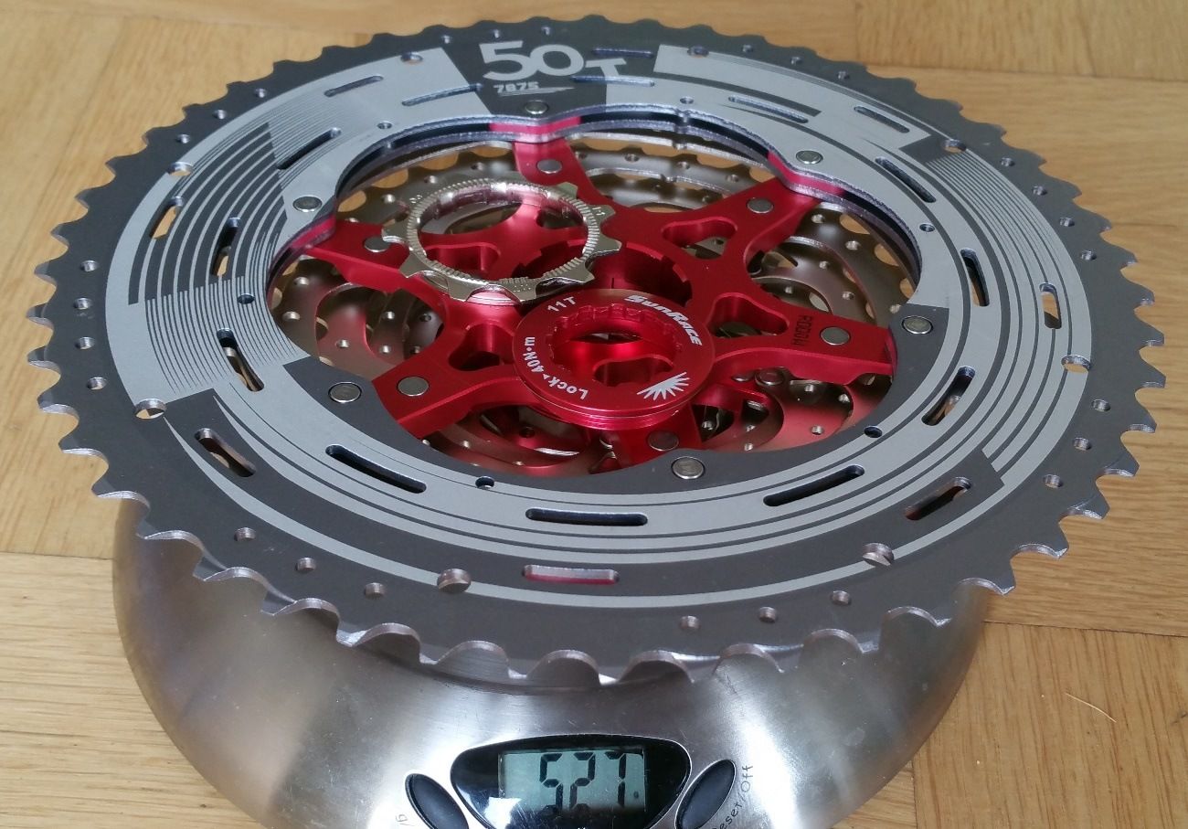

missade din bild högre upp i tråden och gick på bike24:s viktangivelse. och jag gögglade lite årsmodeller av superfly 7, som alla verkade ha clutch.

Ditt hjulset väger nog ca 960 g fram och 1140 g bak = 2100 g. Väg prylarna själv om du vill veta svaret, Trek har ingen aning.
Ett nytt 25 mm alu hjulset väger ca 770 + 870 = 1640 g (DT350 36T xD + XR391 fälg) och kostar ca 6 K.
För 30 mm istället för 25 mm fälgar lägg till ca 150 gram = 1790 g hjulset.
Nedan lite olika kombinationer av 12x142 nav med olika body och olika 12spd kassetter. Pick any :)
Med reservation för buggar

Sådär, då var beställningen lagd.
Konverteringen gick på precis under 4 papp.
Det blev shimanos upgrade kit + shimanos nya MS nav samt ekrar och nipplar.
Kunde iofs använt samma ekrar som innan, då det visade sig vara samma längd. Men valde ändå nya lite bättre då kostnaden för det var så pass låg.
