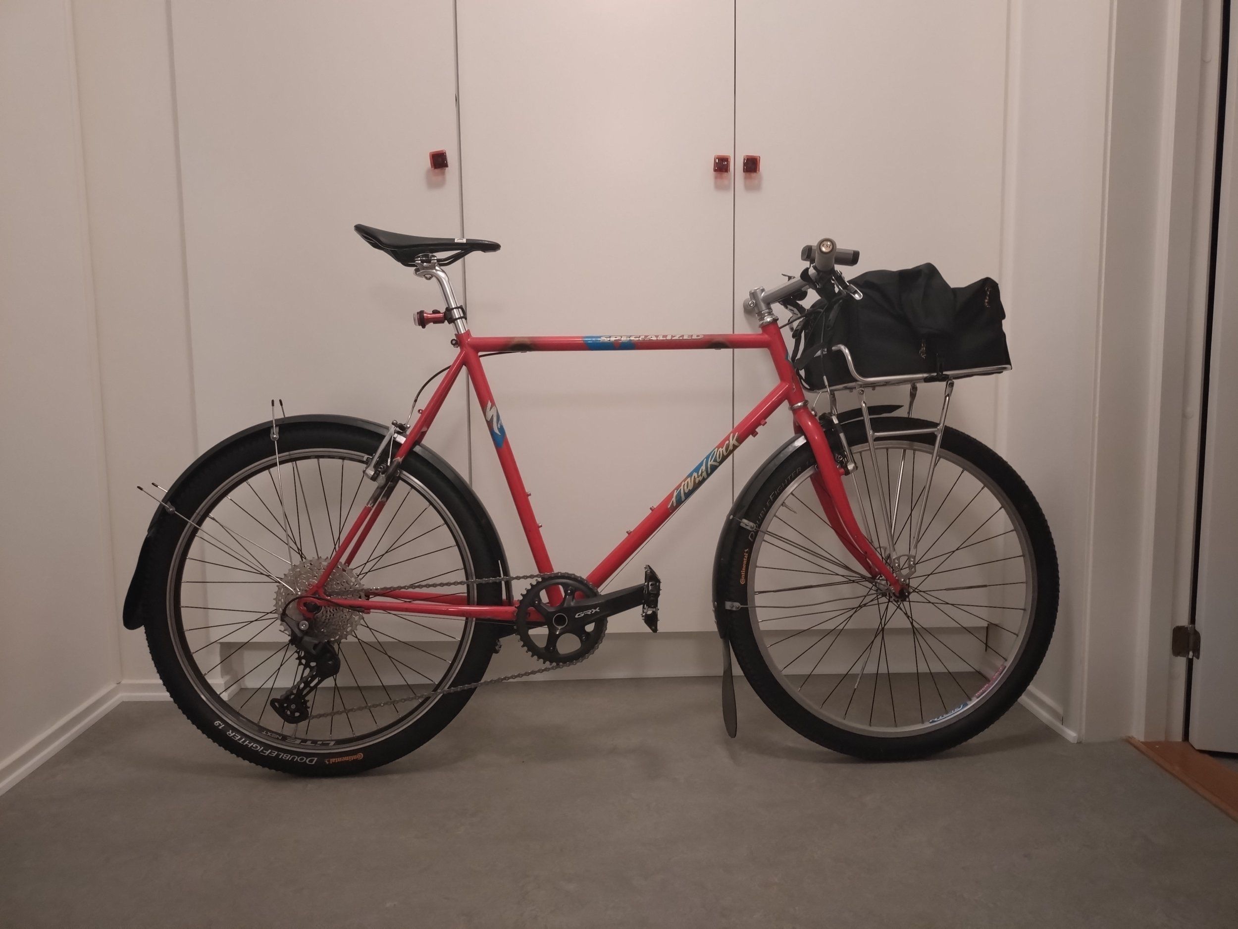

Denna byggde jag klart för ett tag sedan.
Den är klunkig och funkar helt ok. Lödde om bakbromsen då de gamla fästena var på undersidan och inget som var nice så jag pendlar och vill inte ha bös upp i dem.

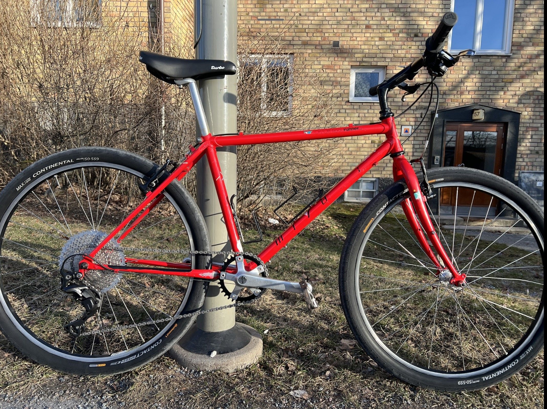

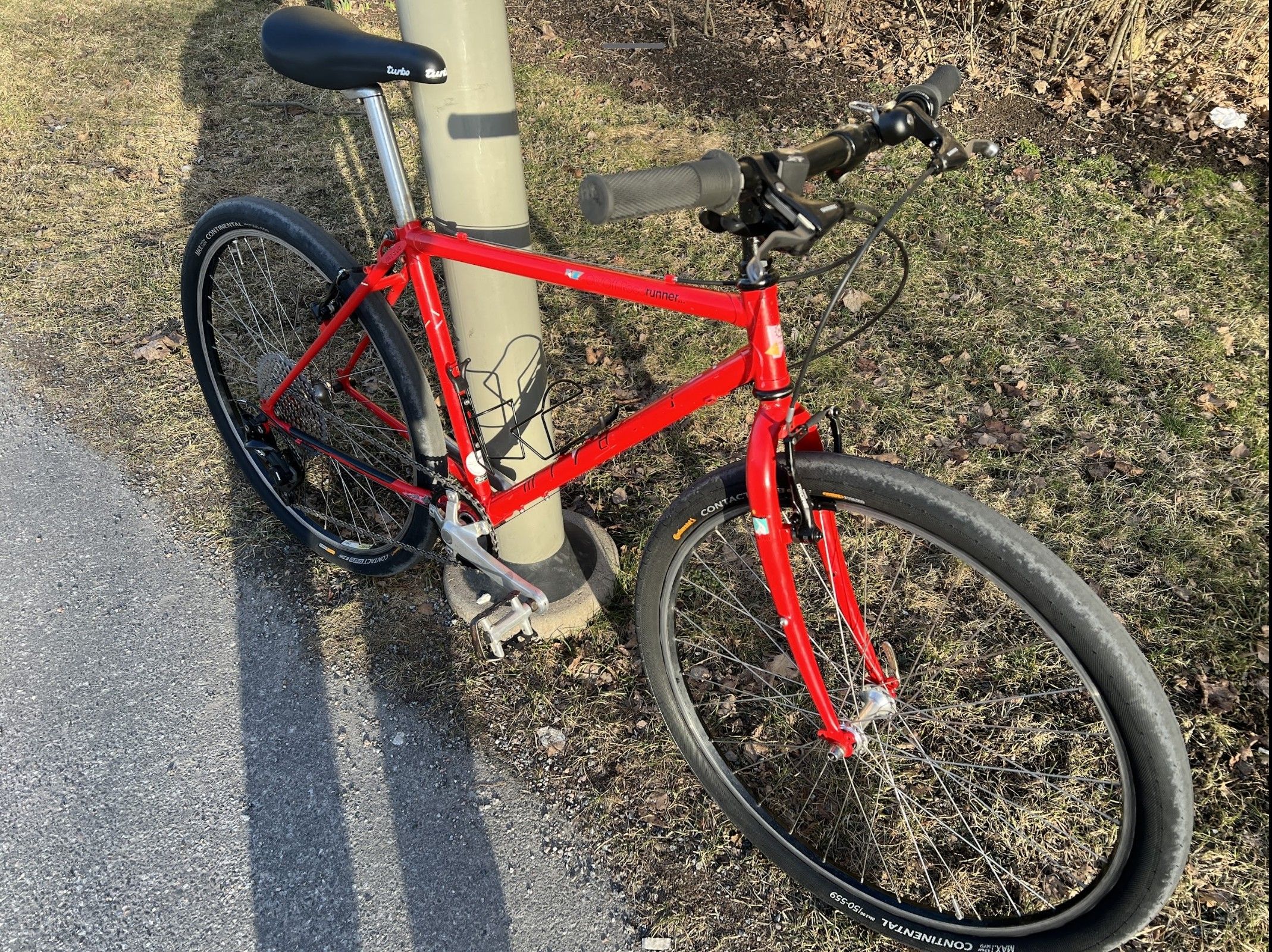

Blev nyss klar med min Miyata, valde att köra 1x11 och snabba men ändock feta continental contact speed. Får se om jag orkar med skärmar men det är tveksamt då min aversion mot att cykla i regn är hög. Gamla styret valde jag att behålla då det funkade bra.
Utöver det så plckades cykeln ner helt och jållet, gjordes rent grundligt samt vaxade och polerade, vevlagret behövde jag byta med då det var i princip slut. Just vevlagret var väll den jobbigaste biten då det satt som berget.
Eller ja nästan klar, ska på med nya plattformspedaler och en svart sadelstolpe, sen så!
Ps det kryllar av gamla 90tals mtb på matketplace och blocket, iaf i sthlm, sök på nåt kreativt så som mtb 26, cykel 26 eller liknande. Min miyata var listad som barncykel 26 :D
Wow snyggt, det där börjar verkligen likna något jag är ute efter, var det krångligt att konvertera till singeklinga fram med stenålder vevlager? Är inte superhajj på såhär gamla prylar
Bygga retro-mtb till cykelställs/dra-till-ica-båge!
Det behöver inte vara svårt alls.
om det gamla vevlagret är funkis så kan du låta det vara. Samma med vevparti. De är ofta tredelade på gamla mtbs så då tar du bort yttre och inre och kör på mellanklingan bara. Eventuellt behöver du byta till ett drev för ändamålet för att inte tappa kedjan så lätt, men det behöver inte vara särskilt krångligt att ordna.

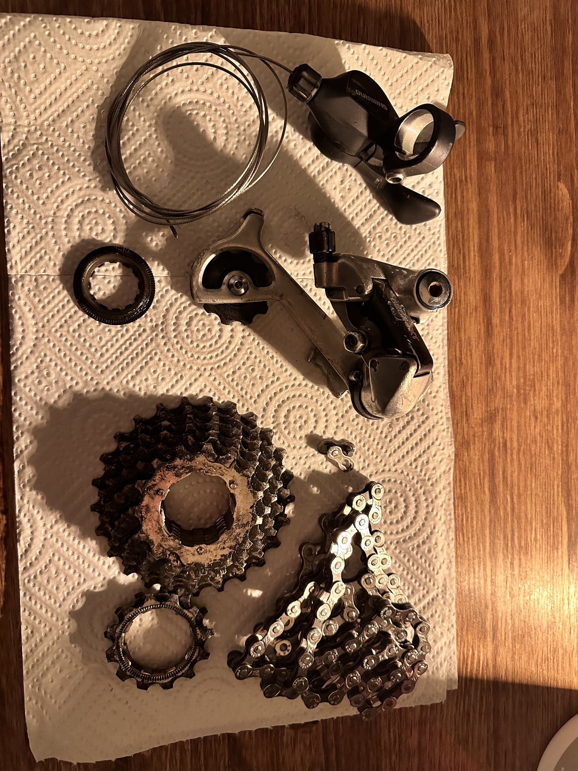

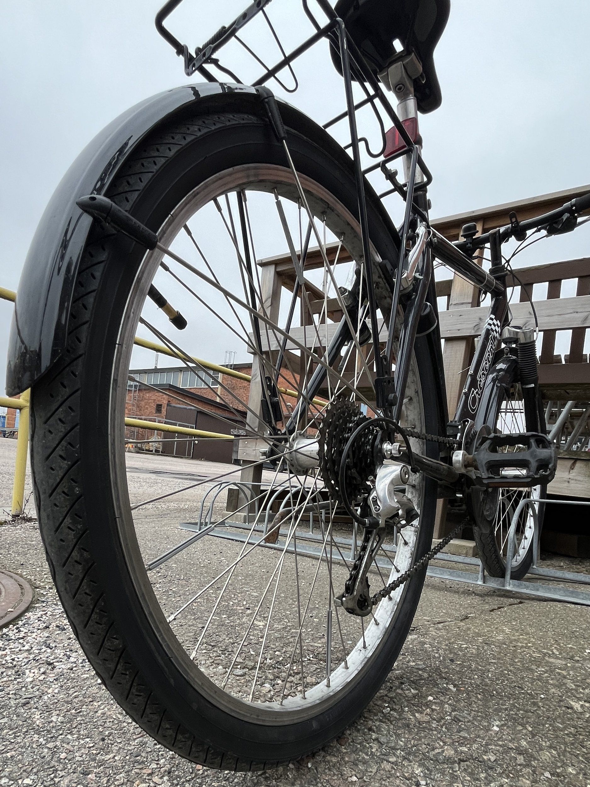

Har en gammal Crescent Balder som jag använder dagligen till jobbet.
Idag sitter 3x8 Shimano Acera monterat, men har en 10-delad kassett (11-36) samt tillhörande SLX bakväxel…går detta att få dit utan allt för stora modifieringar tro?
Sen skulle jag isf. vilja köra singelklinga fram. Då det är 3-delat idag, går det att ta bort dom 2 minsta klingorna å montera det största på ”mitten-platsen”?

Att konvertera till 10-delat är inga konstigheter. Din 8-delade kasettbody kan ta ända upp till 11-delade kassetter.
Om klingorna på vevpartiet inte är nitade ska det gå att flytta storklingan till mellanklingans position. Det som kan strula är att kedjan kan vilja hoppa av drevet. Själv vet jag inte om det brukar vara ett stort problem, men om det är det finns det några lösningar, antingen kan man montera narrow wide framklinga om det går att hitta till ett vettigt pris, eller låta framväxeln sitta kvar, låsa den i läge och bara ha den som kedjestyrare.
När själv konverterade en cykel från 3x8 till 1x11 valde jag istället att montera ett Hollowtech II vevlager för att kunna köra ett modernare vevparti som redan hade narrow wide klinga. Vevpartiet kom från AliExpress och hette Prowheel Claw. Det vägde en hel del och vevlagret som följde med vevpartiet höll bara i 1 år, men i övrigt funkade allt bra.

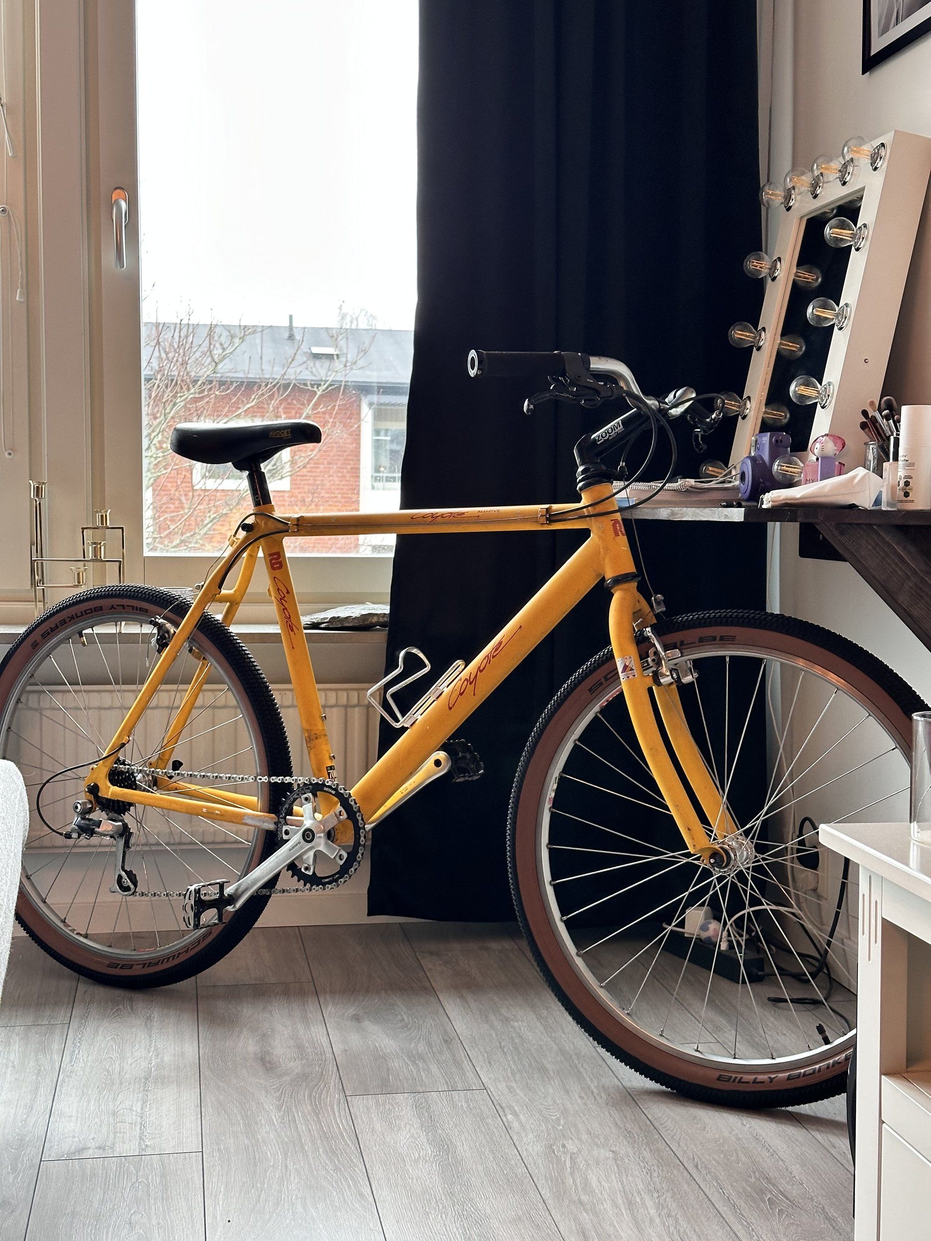

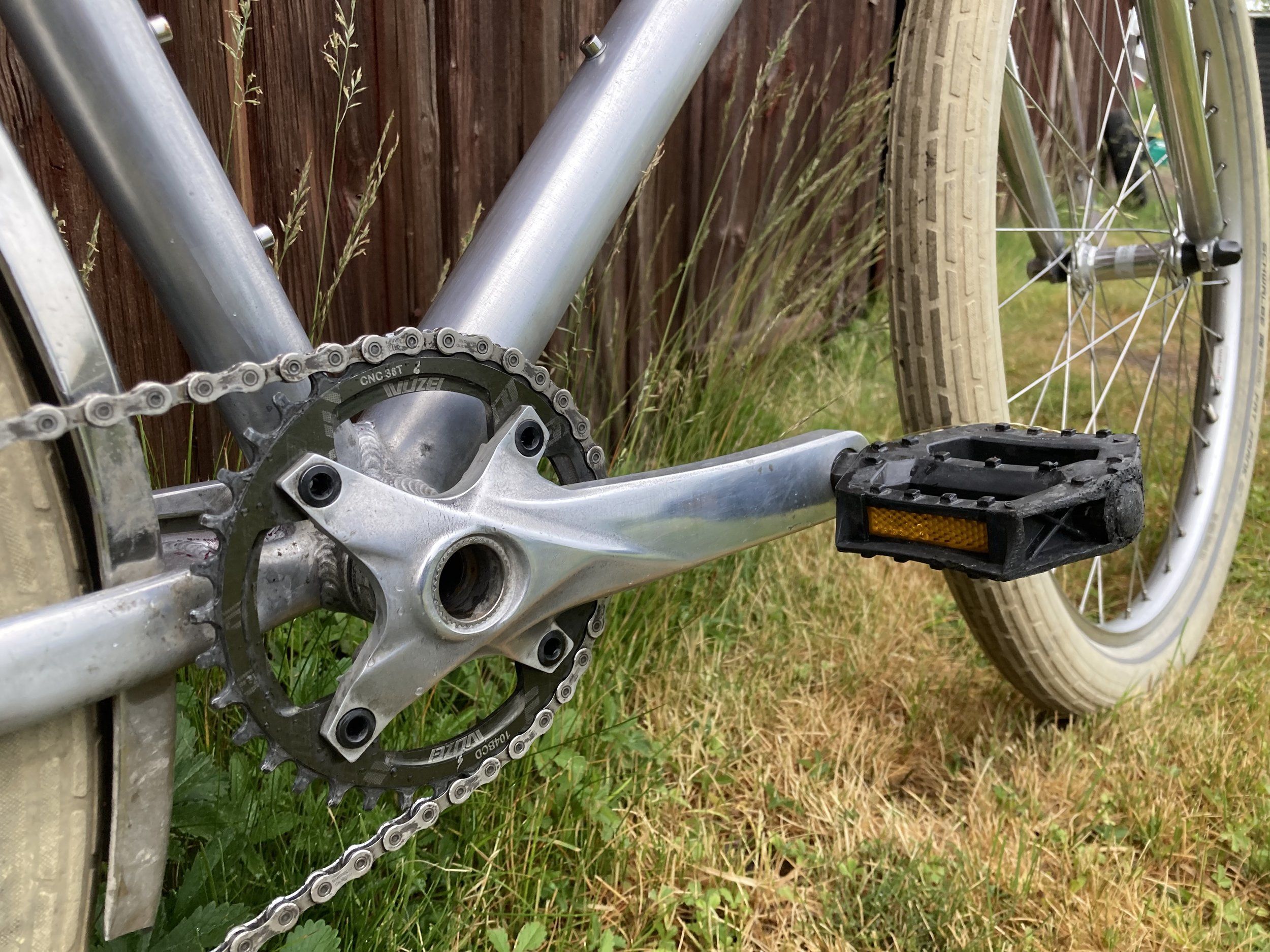

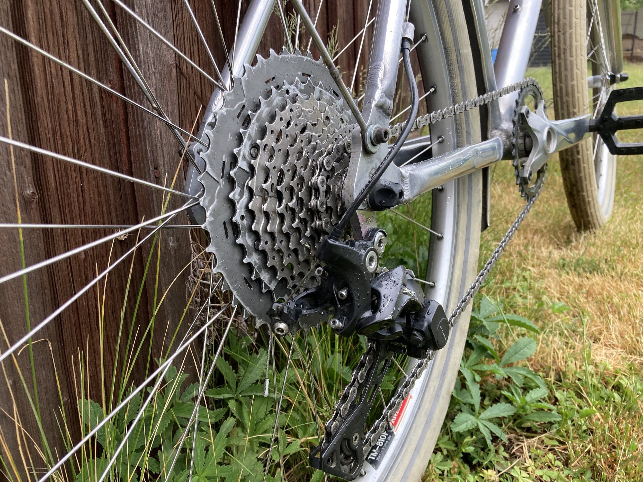

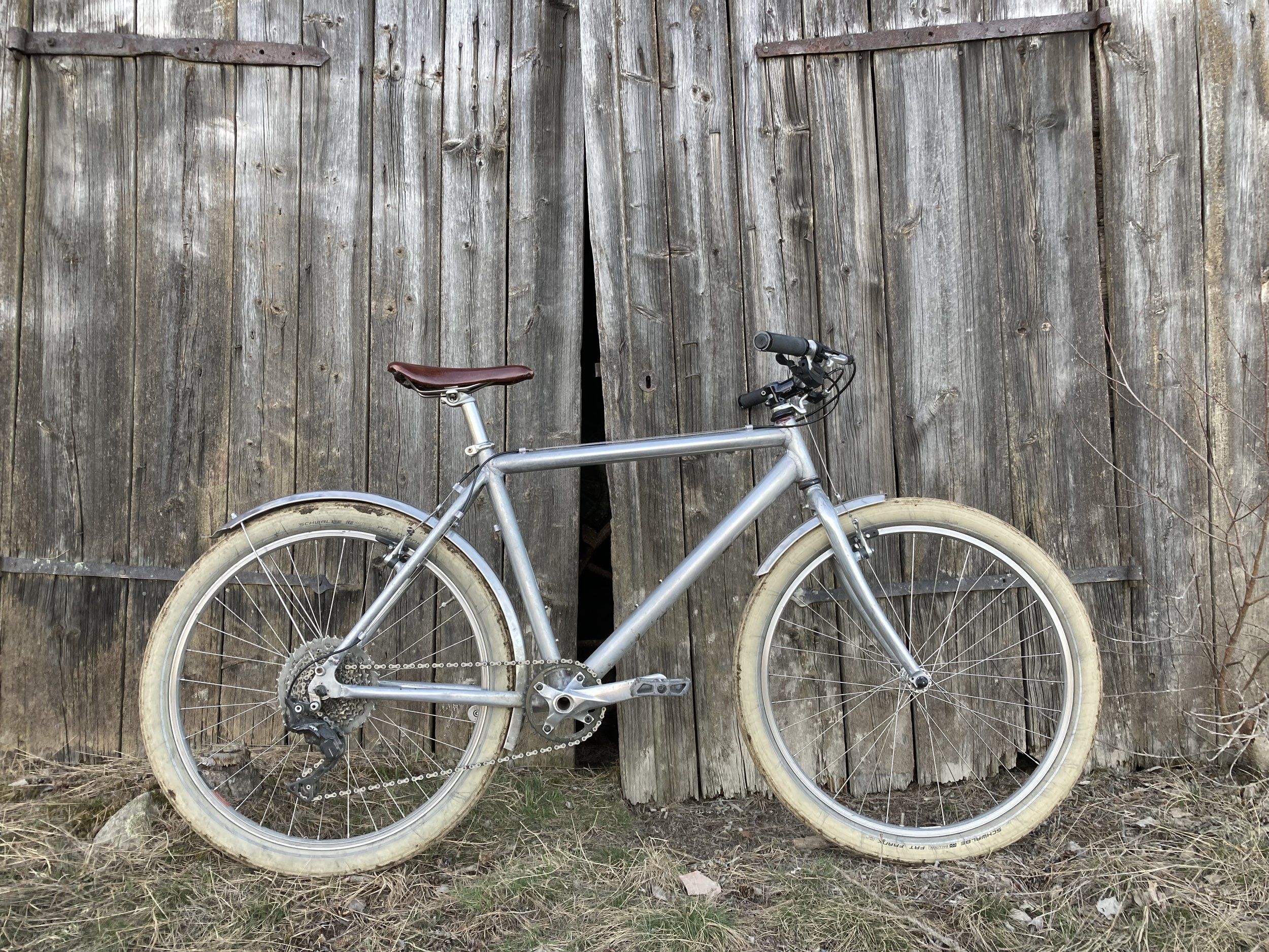

Nu har bygget kommit igång med en väldigt gul RD Coyote jag fick tag på ifrån huvudstaden.
Hittils har jag fått på en narrow wide 40t klinga som jag monterade på den inre delen av veven (var 2 fram original), dock tar klingan i lite i svingen så jag kommer behöva massera in en buckla, det får ni tycka vad ni vill om ?
Även fått på snabba billy bonkers, verkade som dom var ett vinnande koncept.
Nästa steg är resten av drivlinan, väntar nu på en 11-36t kassett, kedja samt en växelförare, allt shimano alivio så detta blir 1x9 istället för 1x8. Tror detta kommer bli en grym trottoarkants-dräpare

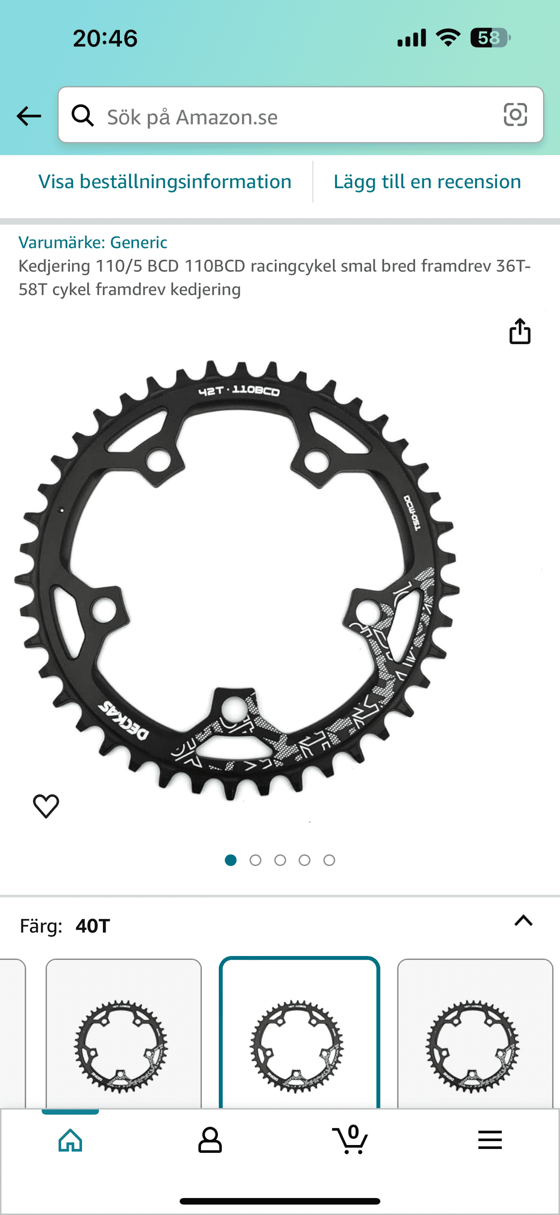

Jag hittade denna på amazon, finns i olika storlekar och olika bcd för ett relativt billigt pris, tänkte ifall du ska x1 konvertera så lär du köra en narrow wide.

Blev det en annan bredd på lagret eller hur blir det med kedjelinjen ?
