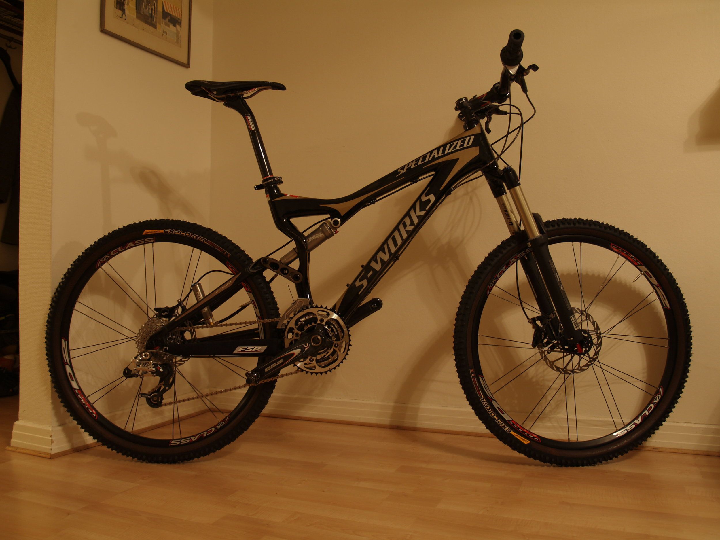

"Bygga Stumpjumper själv"
Det gjorde jag för kanske 15 år sen (y)
Finns INGET bättre , än att bygga egen hoj (OK, kanske dricka öl).
