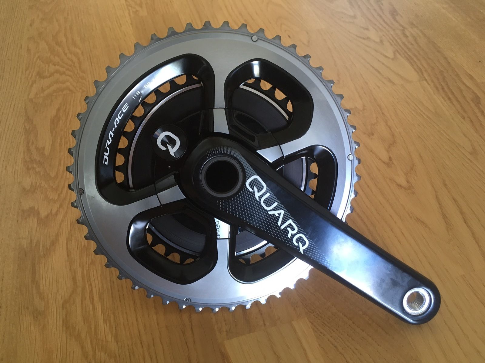

Budget va det ju! Vevparti får denna cykel tillsvidare dela med min linjeracer, dvs nyinköpt Quarq Dfour

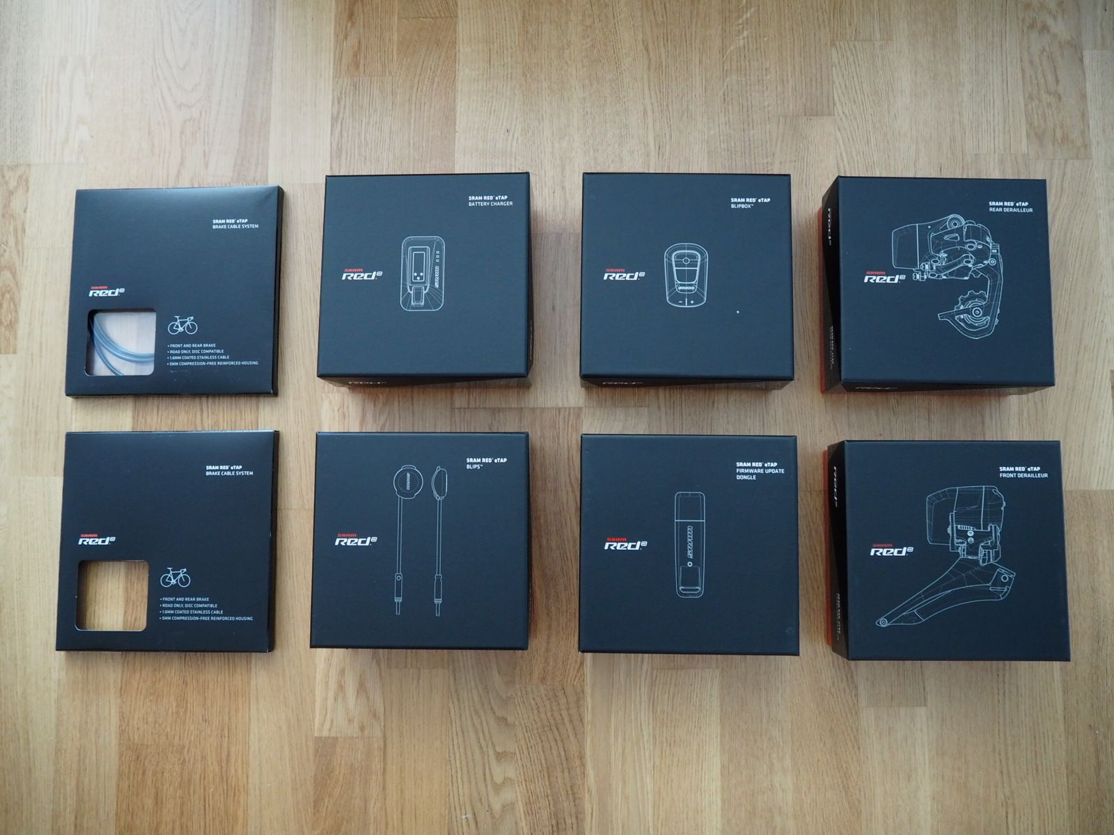

Idag kom växelgruppen. Ska bli intressant att jämföra med Ultegra DI2 gruppen jag har på linjecykeln.

Äsch, eTap va ju faktiskt billigaste gruppen jag kunde hitta ;)
Hoppas ramen dyker upp nästa vecka, då blir det på att se vad eTap kopplingsboxen hamnar. Tror det ska gå få den snyggt integrerad på ramen utan att påverka aero-egenskaperna.

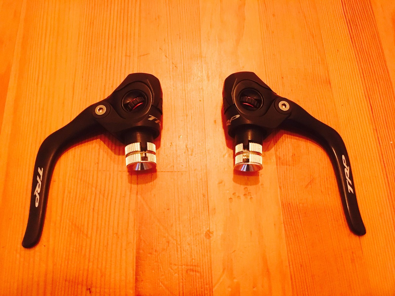

Om dina bromsar är vbromsarna från trp, så ska de ha sina egen handtag, det är linearpull på dem. Jag har trp ttv bromsar på min tempojonne och körde först campa handtag, men det var knepigt, den drar inte vajer nog. Så, kör på deras egna, vågar lova att srams handtag är för caliperbromsar.
[byggtråd] All-in budget Tempo
Barrett sa:
Ok tack för tipset. Helt klart något att beakta.
Det ska vara TRP TTV linear spring bromsar. Det vanligaste verkar vara att dom är kombinerade med TRP RL979, vilka dock är specade för caliper eller canti bromsar?
Iaf vad jag kan läsa mig till http://www.trpbrakes.com/category.php?productid=1247&catid=182&subcat=0
Jag mailade med TRP om vilka som passade och det är TTLVR du ska ha, inget annat.
Helt ok handtag, lite fula, men bra, stark returfjäder, inget skrammel.
Lycka till.
Tack för engagemanget! Har själv rotat lite i frågan. Tyvärr visade det sig nog att jag inte hade helt rätt vad gäller bromsarna. Dessa ska heta TKB150 & TKB77, dessa ska i sig vara kompatibla med reglage som heter RL977 som i sin tur ser exakt ut som RL979.
Det är så långt jag hunnit i min research. Har inte hittat någon spec på vad som egentligen kan tänkas skilja, men lär försöka reda ut det innan jag handlar.
Hade säkert varit en fördel om jag haft ramen hemma, men den är minst en vecka bort än.
Ja, kolla upp det noga så du inte får en broms med fel drag, det är inget roligt. Men, är det inte TTV broms, då vet inte jag vad du ska ha. TKB150 finns inte ens på trps sida.
Nä, precis. Verkar vara lite special specifikt för denna ram/fabrikat. Men fick bekräftat idag av TRP att RL979 funkar och ska vara identisk i funktion som RL977.

Nu har jag kammat internet på alla för mig kända handlare och ingen har TRP RL979 på lager (av dom få som ens har den i sitt sortiment). Ebay finns ett par ex. Men då på andra sidan pölen och relativt dyrt men framförallt ca. 2 veckors leveranstid.
Någon med tips på udda butik med bra TRP utbud, även fysiska butisker i Sverige går förståss bra.
Men visst, efter som det nu är fastlagt vilket reglage som är kompatibelt så innebär det väl även att t.ex. Sram BL990 ska funka?

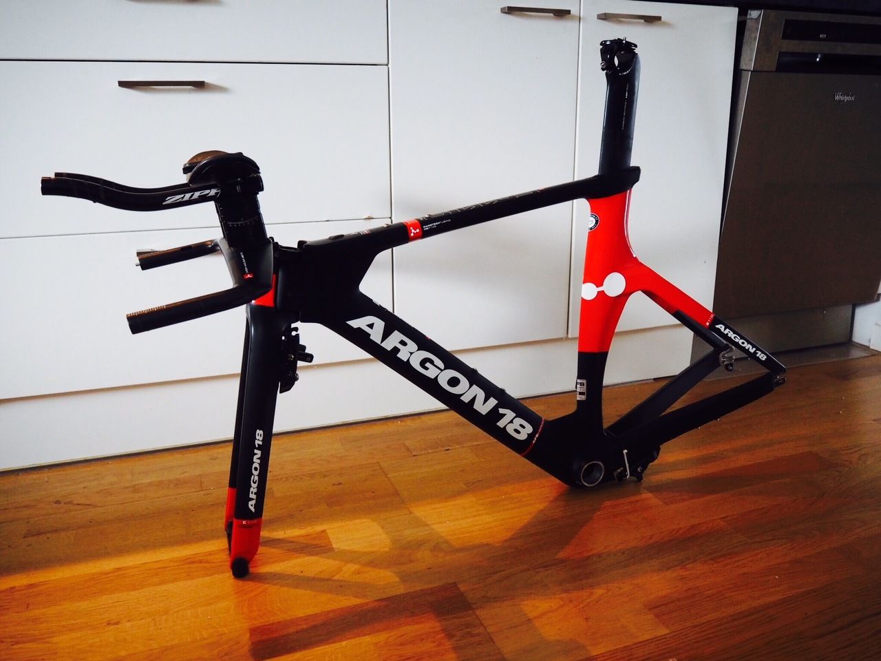

Idag händer det grejer. Pga. en massa mindre strul så tog det ett tag innan ramen skickades vidare till mig, men när den väl skickades gick det undan. Postaden 1/9 och idag hämtade jag ut paketet.

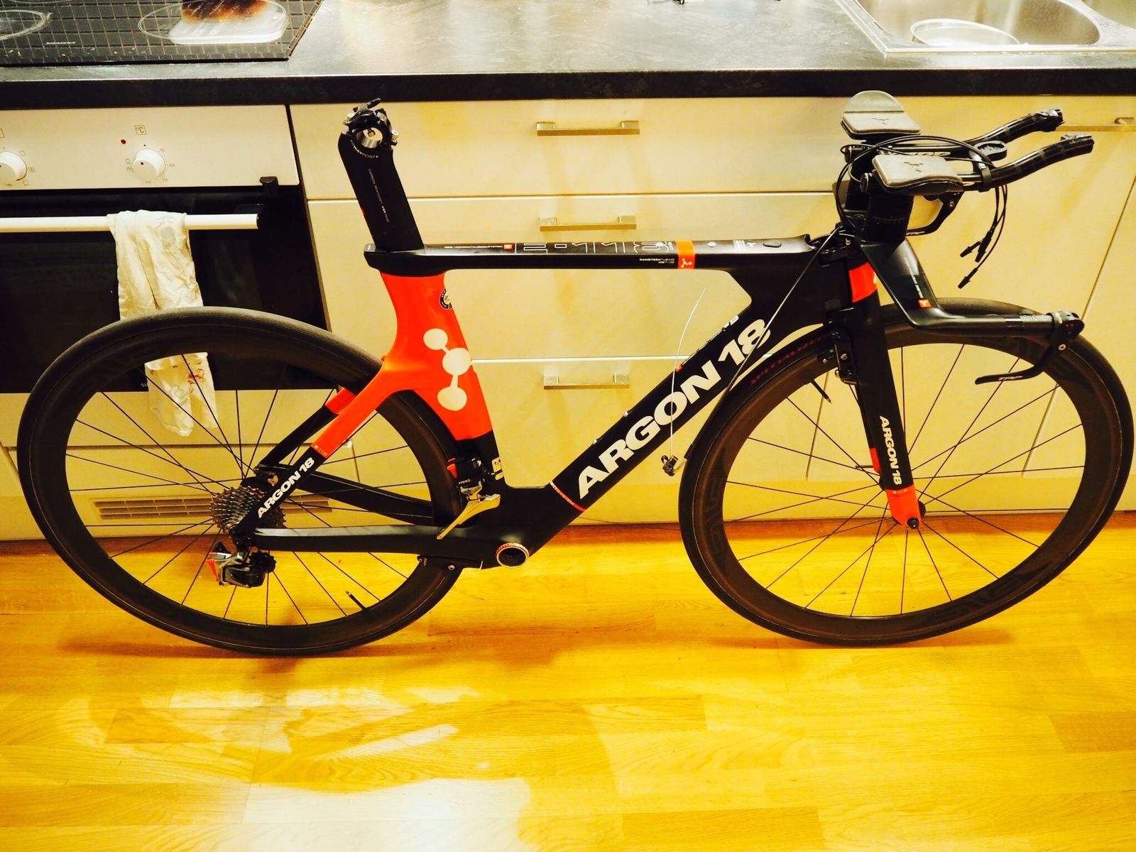

Provmonterat hjul, monterat bromsreglage, vajer, höljen, blips, fram o bakväxel.
Kvar är att montera vevlager och vevpartier, placera blip-boxen smart och sadel (fästet sitter som berget i stolpen). Sen all justering förståss och bikefit o massa smått.
Ska bli kul att provtrampa.
