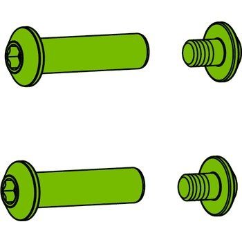

På MTB-språk kallas det "mounting hardware", dvs skruv och mutter och brukar finnas i olika dimensioner för olika respektive tillverkares modeller. Problemet är att dom brukar tillverka dessa i lite speciella längder bara för att vara unika.
Har haft liknande problem när jag återanvände en Marzocchi-dämpare till annan ram, slutade med att jag köpte "mounting hardware" för en Giant Trans (för den hade rätt diameter och var synligt längre än vad jag behövde), sen kapade+gängade jag till önskad längd.
Eftersom jag numera har en stålram så drar jag bara åt min M8-skruv "hårt som satan" så att fästet klämmer fast/fixerar dämparens bussning. Har aldrig haft problem igen... :)

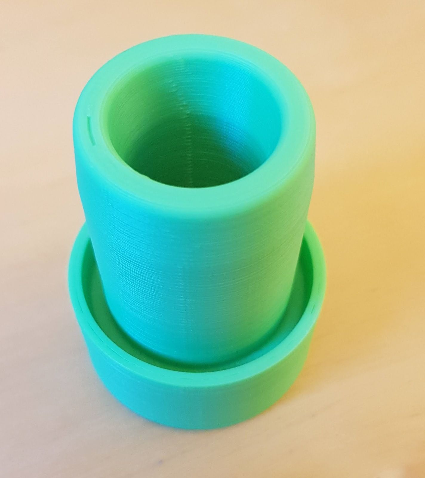

Hmm, är det så att det ni försöker säga är att bussningen("mounting hardware") inte är tillräckligt bred och därför inte klämmer fast i ramen?
Att det inte är något problem att den glappar lite?
Utan att den ska spännas hårt mot ramen?
Det är nämligen så att jag mätte bredden på ramen, den var 21.8, pro-mance specar 22.4.
Jag inte fått in 22.4 utan att spänna ut fästet. Men om godstjockleken på ramen och bultens längd är gjord för den bredden kommer det ju inte att gå att dra åt den så hårt (skruven bottnar).
Om jag filar ned bulten 0.5 mm så borde det klämma fast om det är så det ska vara.

Någon som vet bättre än mig får gärna säga om jag har fel. Men, förutsatta att glappet är mellan skruven och "metallhylsan" (som i videon) och metallhylsan i övrigt har rätt dimensioner så skulle jag sett till att få fram en ny metallhylsa, identisk med den du har men med rätt innerdiameter.
Men det beror såklart på vart glappet sitter tänker jag mig.

Det är som i videon, men jag har RockShox originalhylsa, jag finner det troligare att den ska ha rätt innerdiameter än en kinabulten ska har rätt ytterdiamer (tänker jag)?
[Byggtråd] Bastard A.F. White blir till en FS Kines
miklax sa:
Kan du få tag i en tjockare bult eller "mounting hardware" så gör så om du är mer bekväm med detta. Jag tänker mig att det vore enklare att skaffa en ny hylsa men jag kanske är helt ute och cyklar. Har du fått något svar från pro-mance?

Det här är vad jag menar med "mounting hardware" https://www.bike24.com/p2128637.html?q=mounting+hardware
Så klart viktigt med rätt längd och att dimensionen är EXAKT, men ramleverantören borde veta allt sånt här.
Själv var jag inte i läge att kunna fråga ramleverantören varför jag helt enkelt köpte rätt diameter men "för lång" bult/skruv och därefter anpassa längden så att den passade optimalt i ramen.

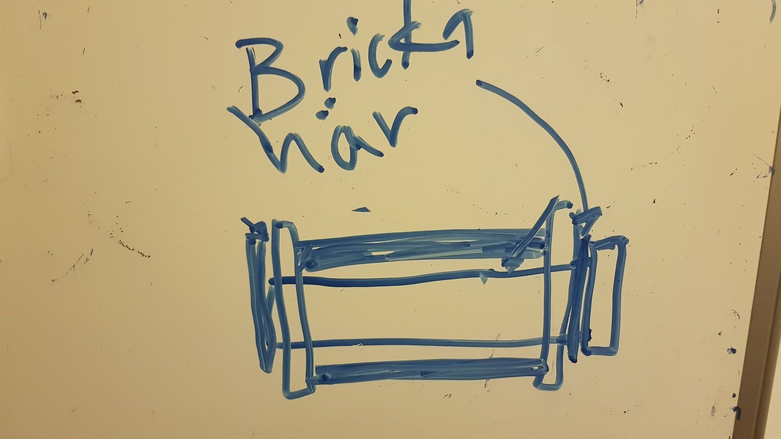

Ett skruvförband av detta slag ska ta lasten genom friktion mellan bussning och ram. Inte primärt genom passning mellan skruv, ram och bussning. Visst kan det vara bra med god passning för extremfallen när möjligen lite glidning kan uppstå, men skruven ska generellt ta noll last i tvärsriktning, den ska enbart spänna ihop allt, och friktionen mellan ytorna man spänner ihop ska vara tillräcklig för att hindra det från att röra sig. Teoretiskt ska detta förband kunna fixa en skjuvkraft på 500-1000 kg mellan tummen och pekfingret om det är en M6 8.8 som drar ihop det, innan glidning uppstår. Glappar det bara du lyfter hojen är nog "muttern" för lång och behöver slipas ner. Hellre en mutter som är någon mm för kort än att du har exakt rätt längd, för det är inte meningen att man ska dra in skruven med utvändig gänga så den bottnar på skruven med invändig gänga innan ram osv har klämts ihop till fullo - det är "slöseri med klämkraft", om man nu kan uttrycka sig så.
Lägg gärna upp bilder på vad du menar så vi fattar rätt, jag är i alla fall inte säker på att jag förstår hur du menar.

Valhalla_ sa:

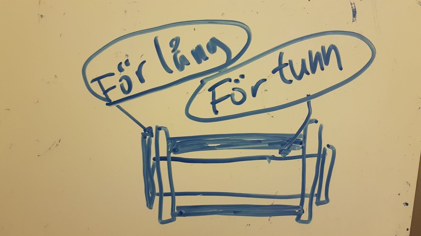

Jag fattat som att du menar att den snarare är för lång för tunn, ser bild.
Jan lösas genom att fila med den eller med bricka enligt bild.

Precis - ja är det så att den är för lång så är det enklaste att sätta en bricka som du illustrerat. Kom ihåg att sätta den på skruven med stora diametern så du får frigång för den lilla. Dvs i din bild antar jag då att den lilla skruven är till vänster och "mutter-skruven" till höger.

Valhalla_ sa:
Tack så mycket! Ja det var så jag tänkt med brickan... ?

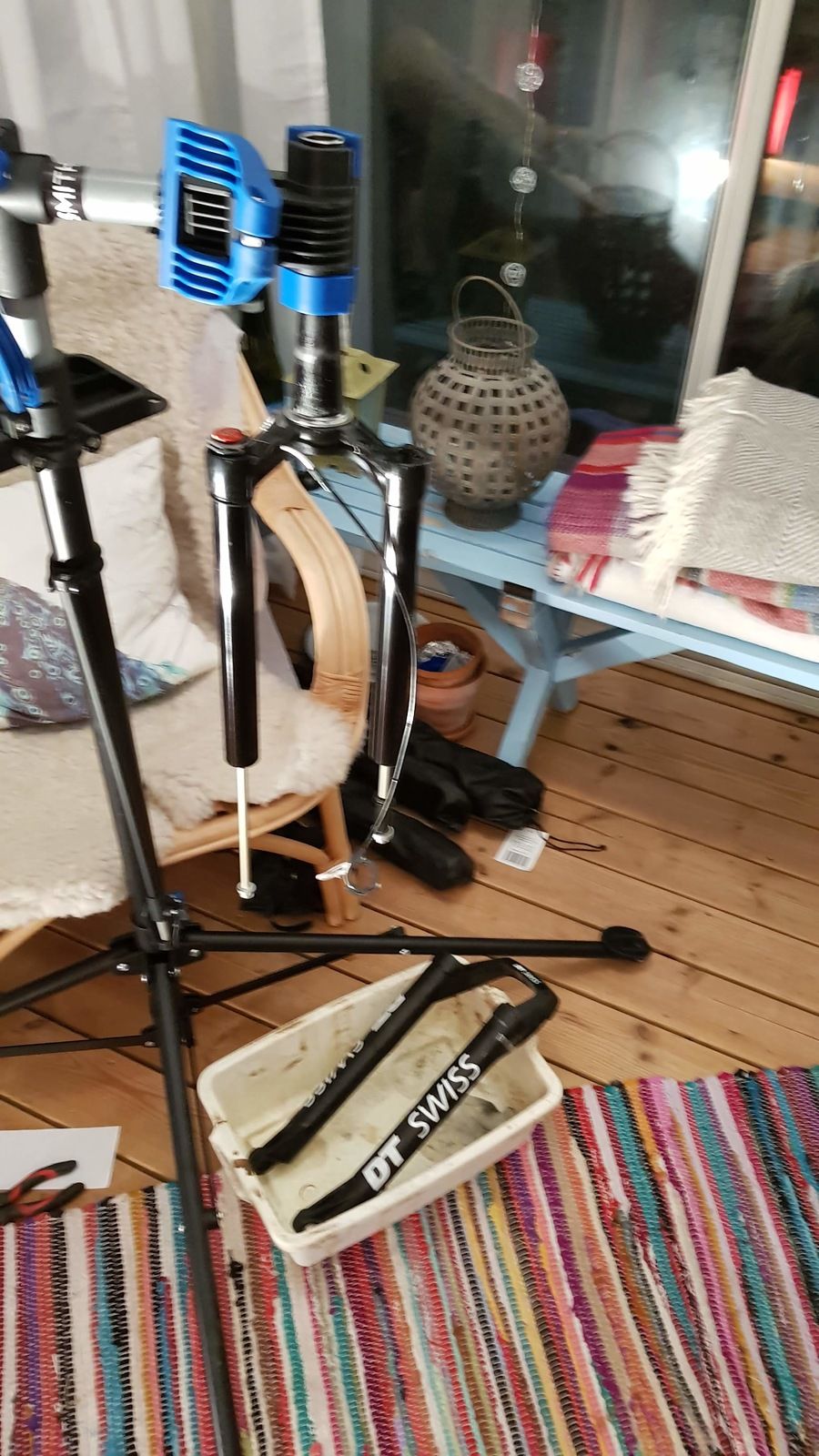

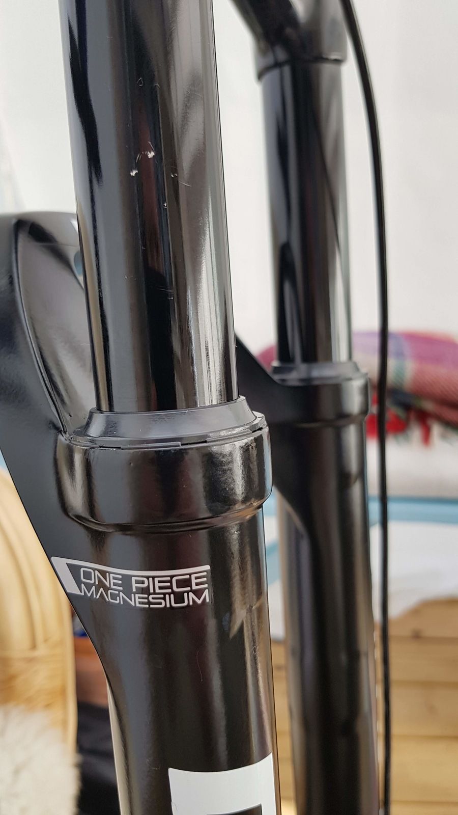

Service av gaffel:
Har köpt på mig alla oljor som DT vill att man ska ha, verktyget ser ni ovan.
Rev isär allt och oljade in:

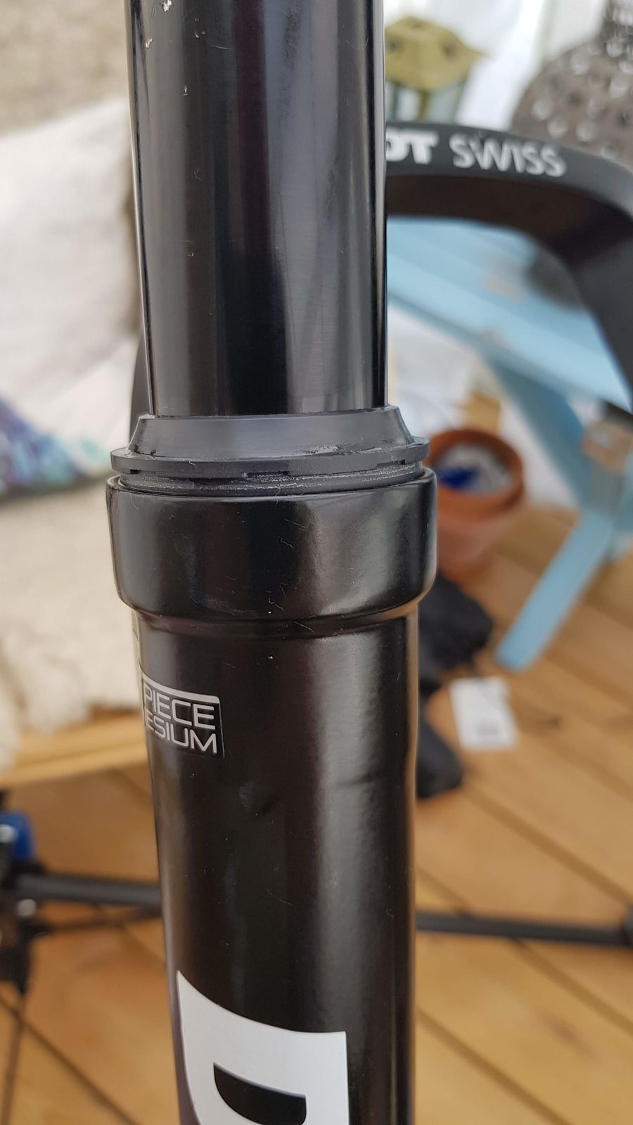

När jag monterat ihop allt, fyllt på med olja så såg jag att tätningen släppt, bankade dit tätningen igen och försökte, samma resultat..
Fick plocka bort tätningen och diska den, rengöra gaffelbenet med IPA och hoppas på det bästa. Det verkar funka. Om ni gör detta för första gången så var jäkligt noga med att inte få olja på tätningen innan den sitter bra.

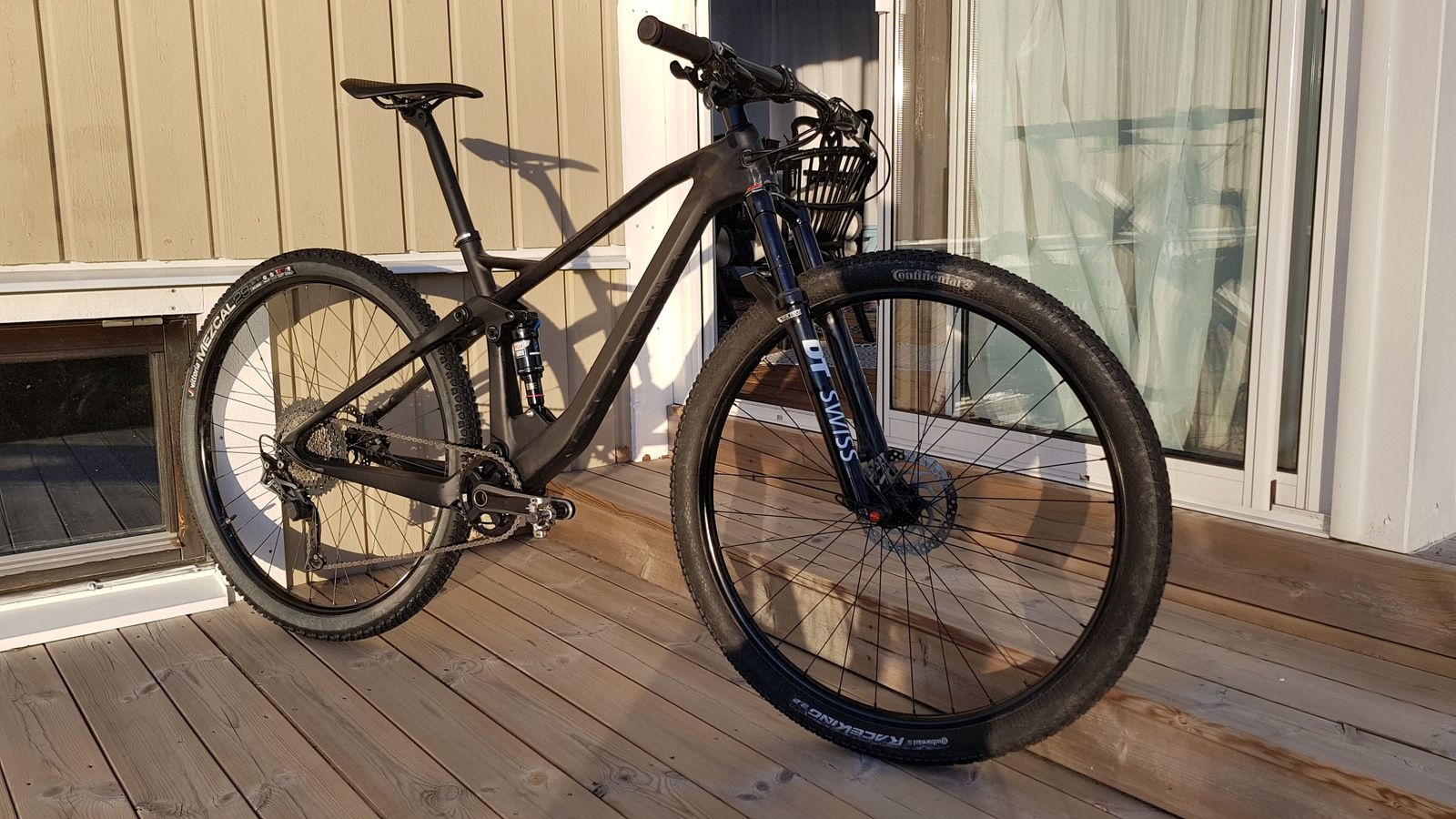

Tack! Jag är nöjd. Den känns stabil med det nya framdäcket. Den känns rapp. Behöver ställa dämparna lite mer bara...
Nu har jag cyklat på den ett tag och jag måste säga att jag är väldigt nöjd. Den känns väldigt agil, lätt och rapp att dra runt, samtidigt har jag börjat våga ta mer raka linjer än med min gamla cykel. Jag tror att den uppgradering som skulle ge mig mest i nuläget är en dropper post. :)

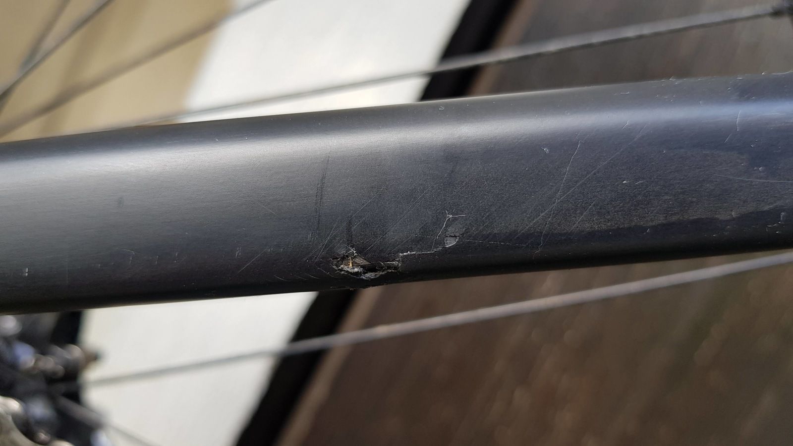

Jahopp, då har olyckan varit framme. Pro-mance menar att det är skapat av yttre våld, jag är nog benägen att hålla med även om jag inte vet när det hände.
De vill ha 300$ för en ny baksving. Så nu är frågan vad man ska göra. Testa att laga själv eller beställa en ny sving. Om jag fattat saken rätt tar kid1000 ungefär 3000kr för en lagning så det är inte aktuellt i detta läget då jag får en ny sving för de pengarna.

Det låter billigt så jag hade nappat på ny sving. Samtidigt kan det där hålla länge, i med lite epoxi om du är osäker.

Vilken typ av epoxi hade du i åtanke? Länk?
Ingen aning, jag hade bara köpt en flaska och tryckt i, har kört länge med värre skador. Betyder ju inte att det här kommer att hålla, snart kommer nog alla som tycker det är livsfarligt och har en annan åsikt :)
Hittade denna t.ex: https://www.biltema.se/bat/batvard/epoxi/lamineringsepoxi-2000020523

Det där är helt ok om du ska förstärka med kolfiber a.k.a laminera (finns även det på Biltema). Den är därför väldigt rinnig och tar timmar innan den slutar röra sig. Tar ca 2 dygn tills den är härdad. Om du bara ska fylla ut hålet, vilket kan hålla ett bra tag så hade jag iaf tagit vanlig snabbepoxy och fyllt i så mycket som möjligt. Helst vill man ju få den att flöda in genom hålet, men helst med hjälp av undertryck. Finns det något dräneringshål där du kan sätta en dammsugare och på så sätt suga in epoxi lagon mycket?
Kanske finns dräneringshål, på andra sidan går ju dragningen för bromsslangen. Vet dock inte om det är luft mellan sidorna på det sättet. Har du någon länk till lämplig epoxi?
Typ denna?
https://www.jula.se/catalog/bygg-oc...m-fog-och-spackel/kontaktlim/epoxylim-021046/

Viktigast är att få så rent som möjligt på alla fästytor först. t-röd som sugs igenom och får torka ur är en metod. Beror väl lite på hur skadans tillgänglighet är.

T-Röd är inget jag rekommenderar för kolfiberapplikationer, ta hellre bräkleen eller aceton.
Kanon för bräkleen har jag hemma. Vad tror du om att laga min spricka på detta sätt? Är det helt galet eller kan det funka? (Kommer inte att hänga ut dig om du har fel)
