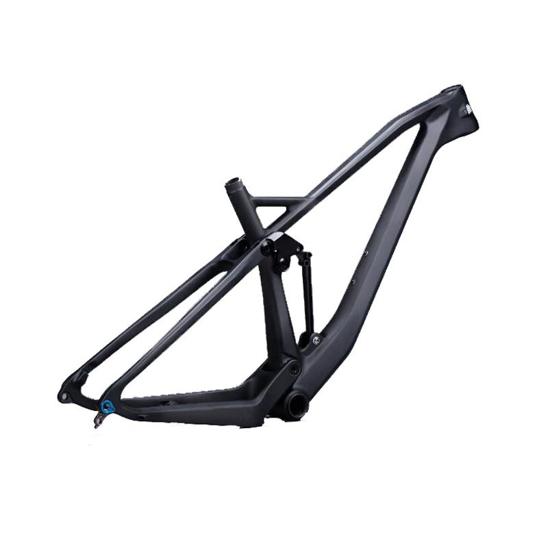

Tänkte göra ett rambyte, jag har en ombyggd White som jag tänkte bygga om till fulldämpad. Jag vill komma så billigt undan som möjligt så jag kommer beställa en något omodern ram som saknar både boost och metric-dämpning. På så sätt kan jag behålla mina gamla hjul.
Min White-ram ligger ute på marknaden billigt om någon är sugen.
Målet ligger på sub 10kkr för hela bygget.
Detta är den ram jag beställt:
http://www.pro-mance.com/product-390-504-46557.html

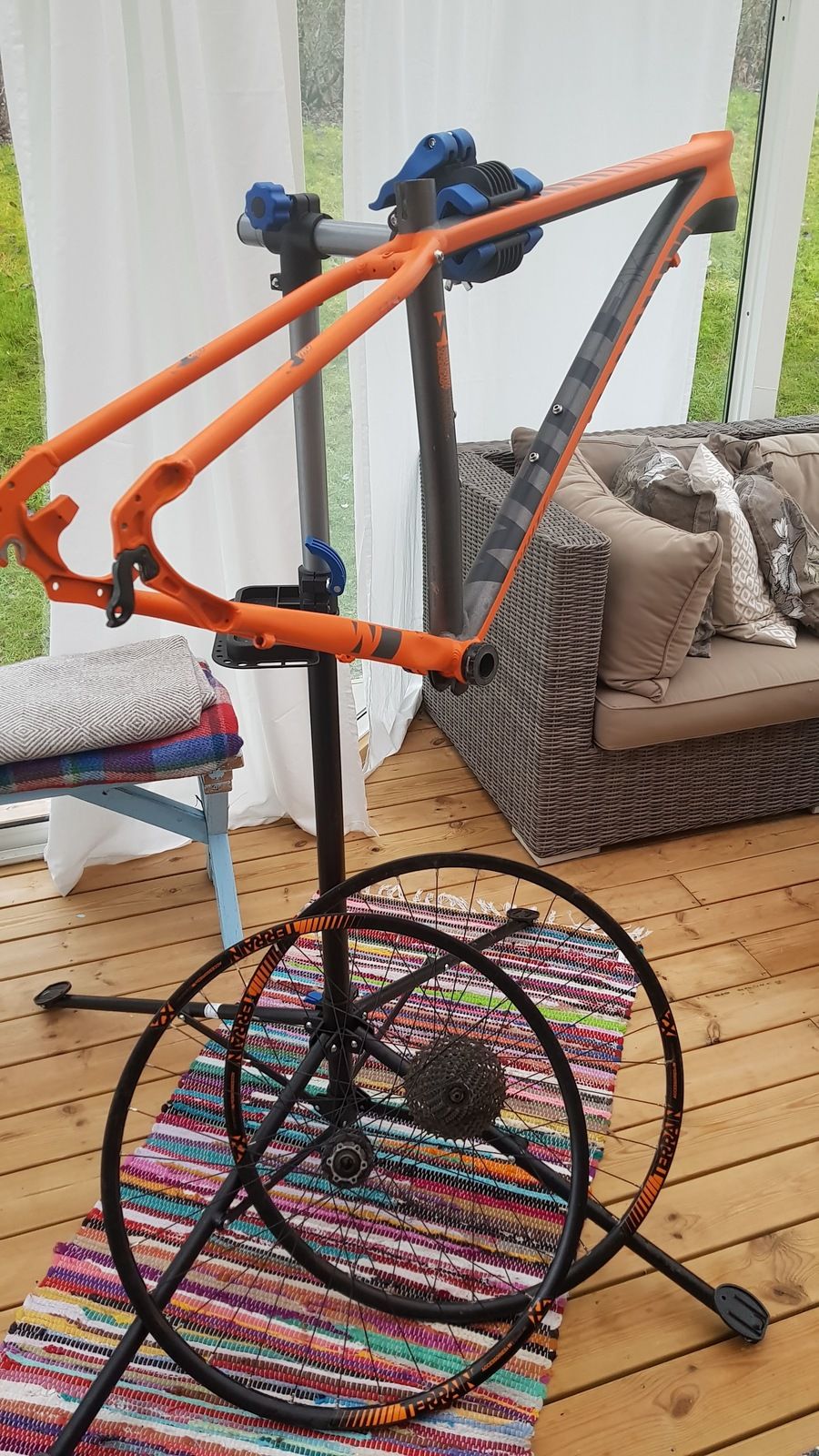

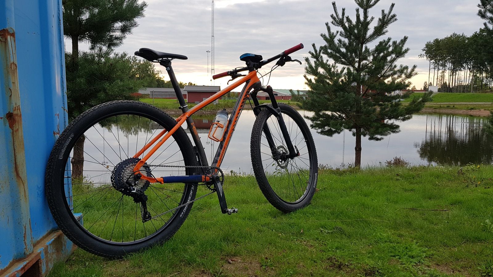

Detta är den cykel jag slaktar:

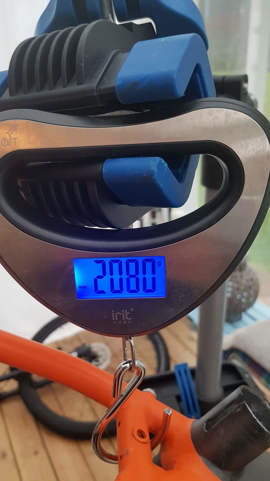

Strippad och vägd:
Detta är de komponenter jag plockar över:

Pro-mance i storlek medium är väldigt lik spark i geometri.
Pro-mance är leverantör till Megamo track som har samma ram som jag beställt. Fast med boost då...

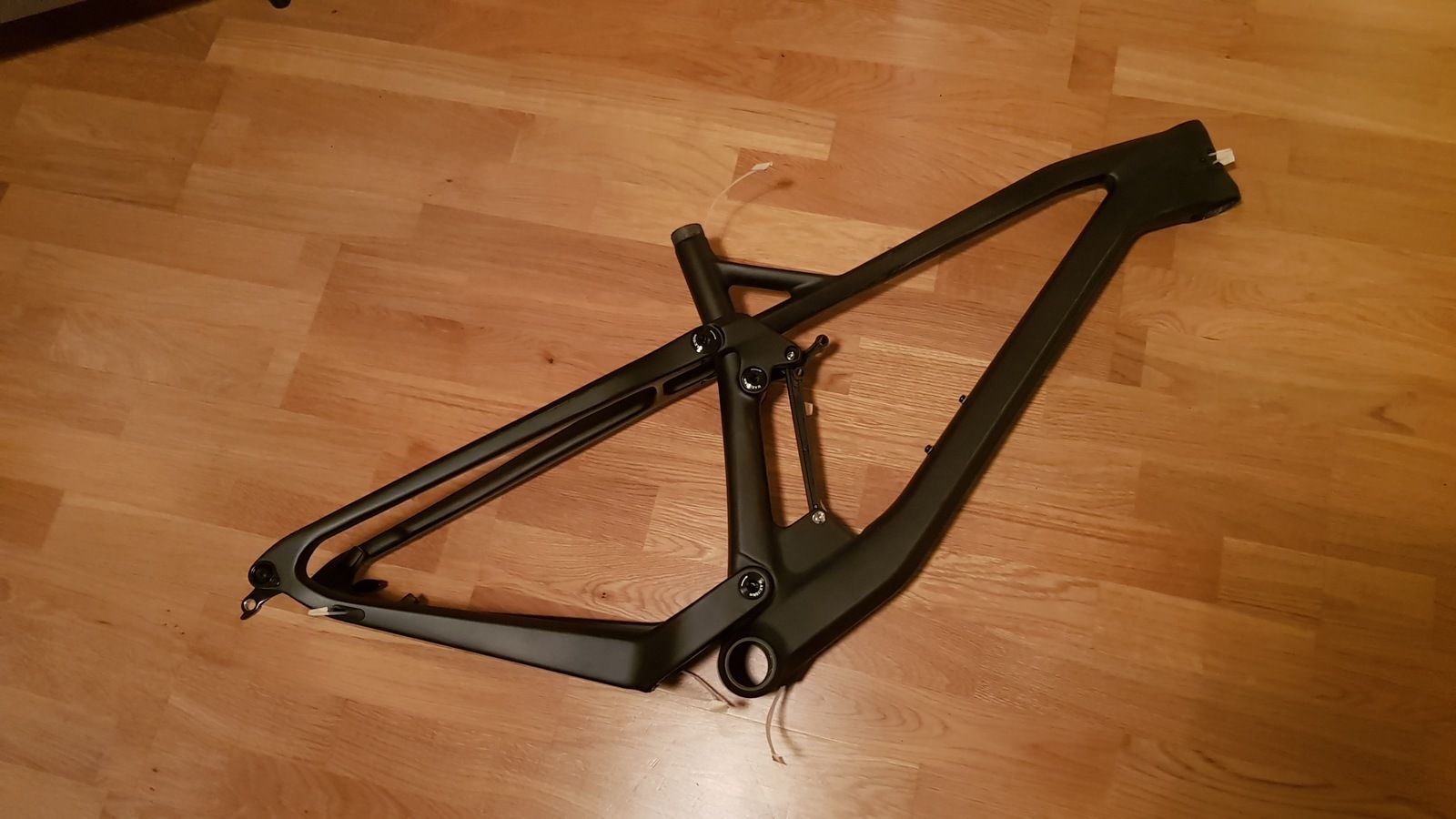

Äntligen har jag ramen i min ägo. Den känns väldigt gedigen och bra. Väger in precis under två kilo.

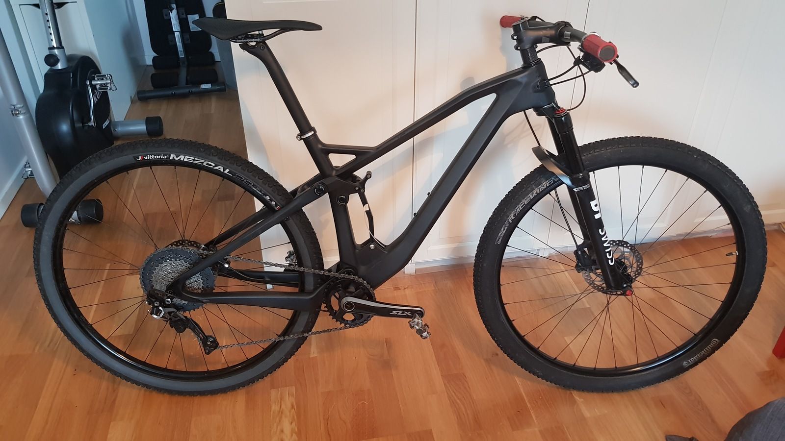

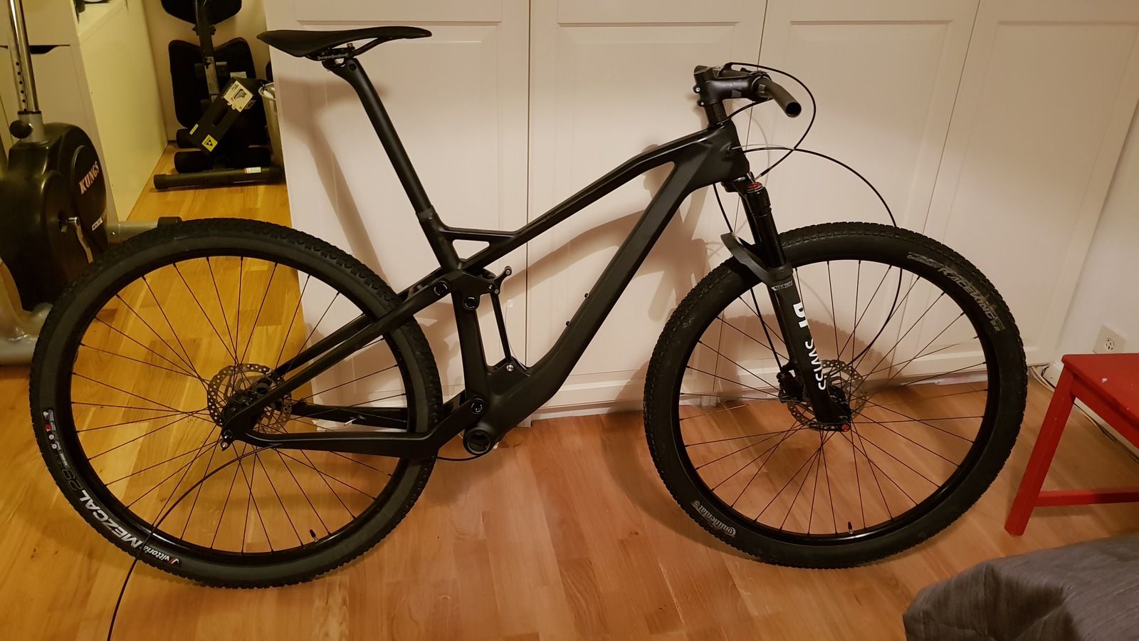

Monterat allt utom dämparen. Vikt just nu. 11.4kg. Tillkommer lite med dämpare men försvinner en del med tubeless, annat styre och kapat gaffelrör. Hoppas på sub 11.

Vad har den för HA? Den ser galet brant ut... i övrigt ser det bra ut!
69. Vet inte om det är bilden som spökar? Den är i princip identisk med en spark i geometrin...
Spark har väl ändå inte 69 i HA?
EDIT: Jo faktiskt nästan 68.5 för RC men ”vanliga” med 120mm gaffel ligger på 67...

Ok, 69 grader är ju inte så galet. Snyggt bygge oavsett som sagt!
Vad gäller att slacka ut geometrin, har du funderat på offset-bussningar? Det är ju bra mycket billigare än en ny gaffel!

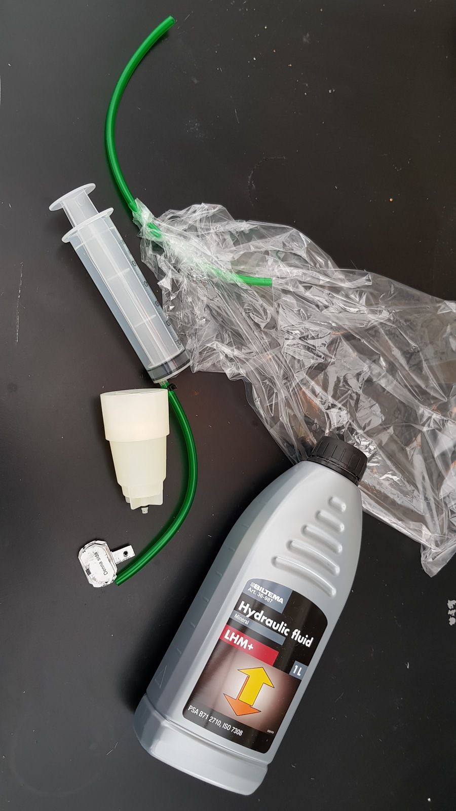

Har luftar bromsen med mitt DIY bleed kit.
Burken köptes på Sportson för 49kr. Slang för akvarium 8kr. Hade en spruta och olja på Biltema för 99kr. Blocket gjorde jag av ett passerkort...

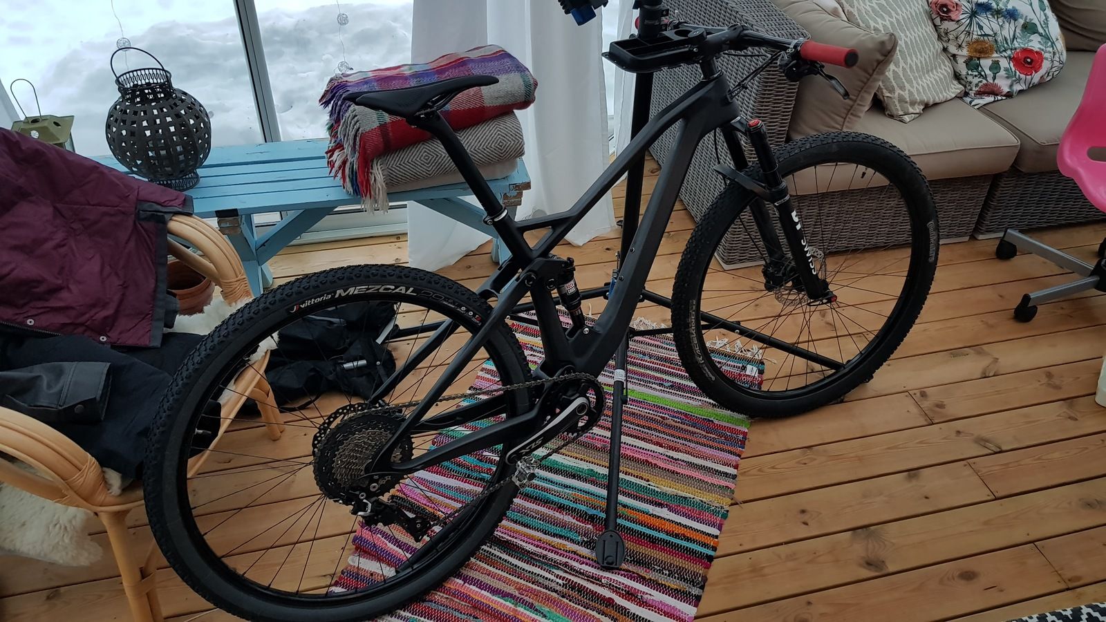

Nu är cykeln i fungerande skick. Vikt just nu är 11.2kg. Kvar att göra är:
Byta däck fram.
Slanglöst.
Pimpa ramen med skydd från All Mountain Style.
Nya grepp.
Nya trampor.
Ny flaskhållare.
Budgeten är ganska spräckt då jag köpte en dyrare dämpare samt bytte vevparti. (Det gamla ligger på köp och sälj)

Testade den lite ute på asfalten igår. Det kändes lite avigt men jag har inte gjort någon bikefit än. Beställde en längre styrstam, kan vara så att medium är i minsta laget för mig. Nu kan jag iaf testa 80-90-100 lite senare.
En anna grejj som är lite störig som jag hade på känn att det skulle bli så är att dämparbultarna är aningen för smala (andra med samma ram har påtalat detta) man kan höra ett litet klick när man lyfter och sänker den. Jag tänkte höra av mig till pro-mance och fråga om deras toleranser om de kan mäta och skicka en lite tjockare bult. Jag skulle tro att bulten är 7.9mm och monteringskitet är 8.1mm...
