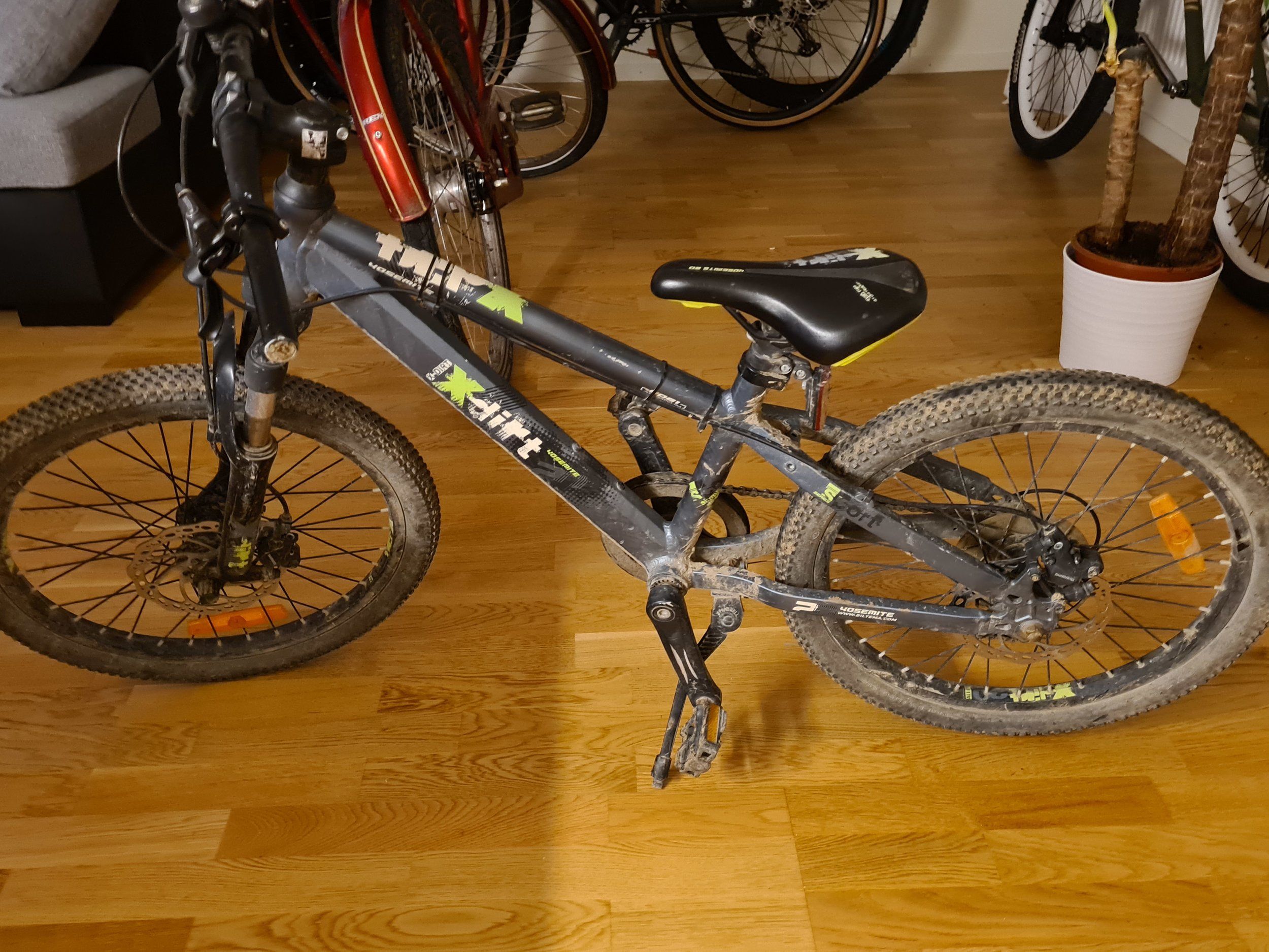

Men såklart så vill lillasyster också ha en cykel i en färg som hon får välja själv (rosa/lila/vit) så men bror gav mig helt enkelt en använd Yosemite Dirt 20".

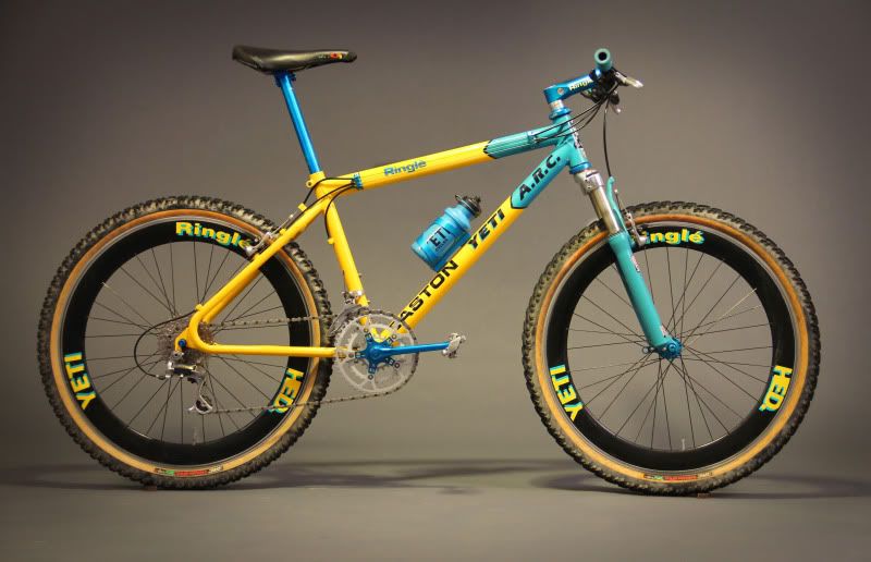

Lacken kommer att bli likt en Yeti A.R.C från glada 90-talet med Yetidekaler som jag redan har liggande (tycker såklart att det är lite kul att göra en premium replica av en skräpcykel).

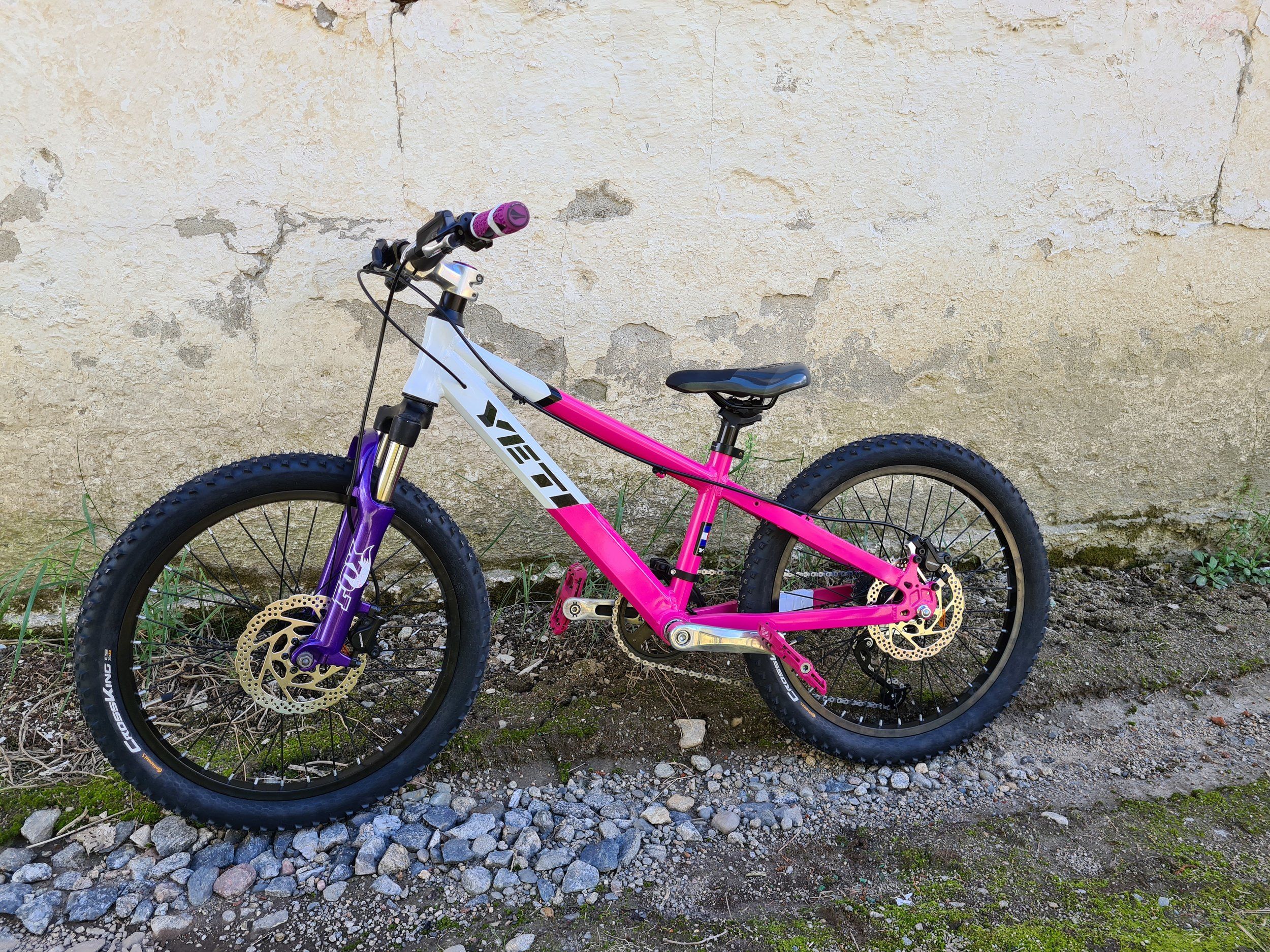

Färdigt resultat!

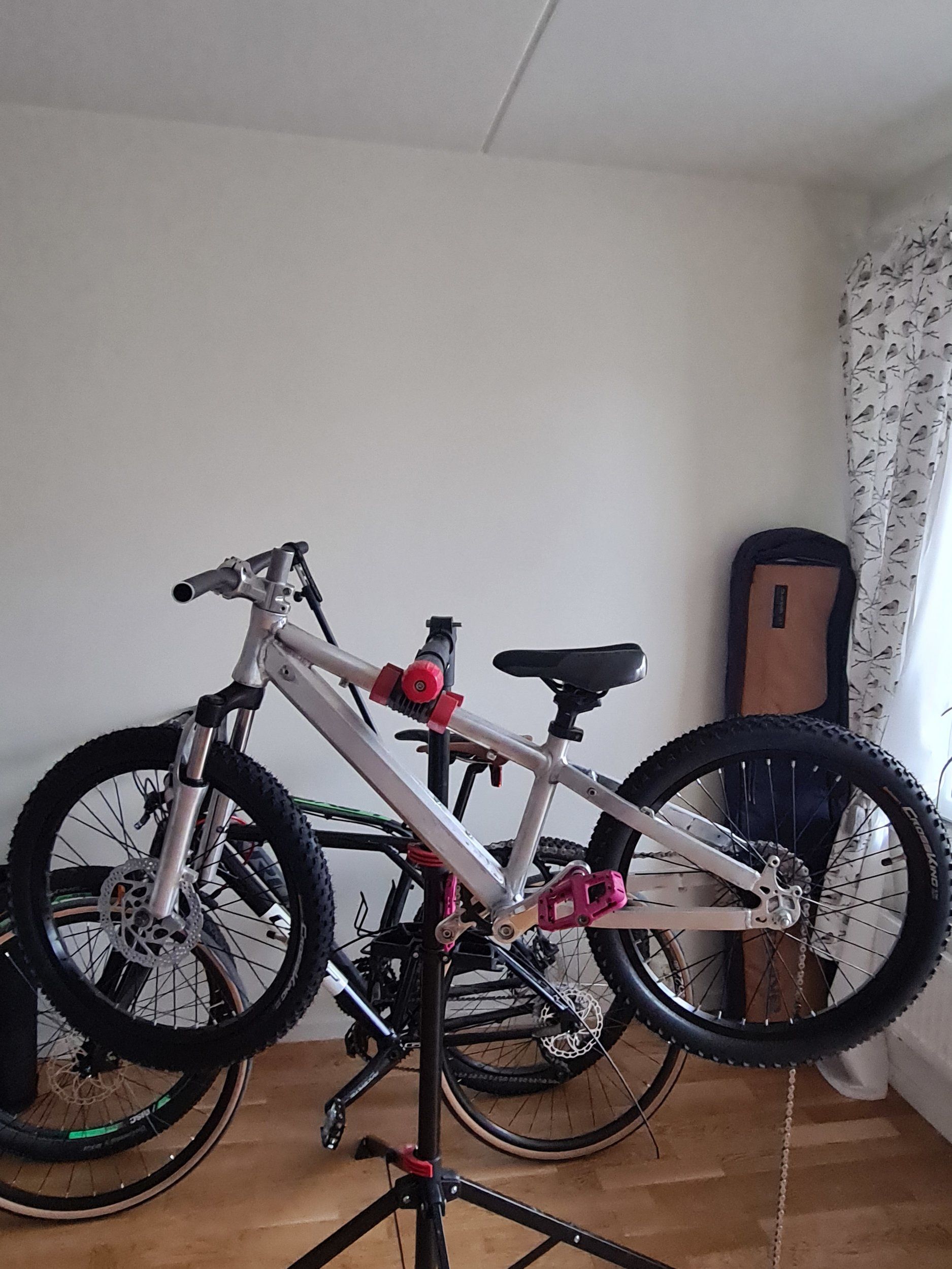

Då är det mesta klart för lackering och montering, men som vanligt så är bristen på tid alltid det stora dilemmat.
Några nya lösningar har det blivit samt lite lek med epoxylim. :)
Framgaffeln är förlängd med 12 mm och "fungerar" bättre än när den var ny.

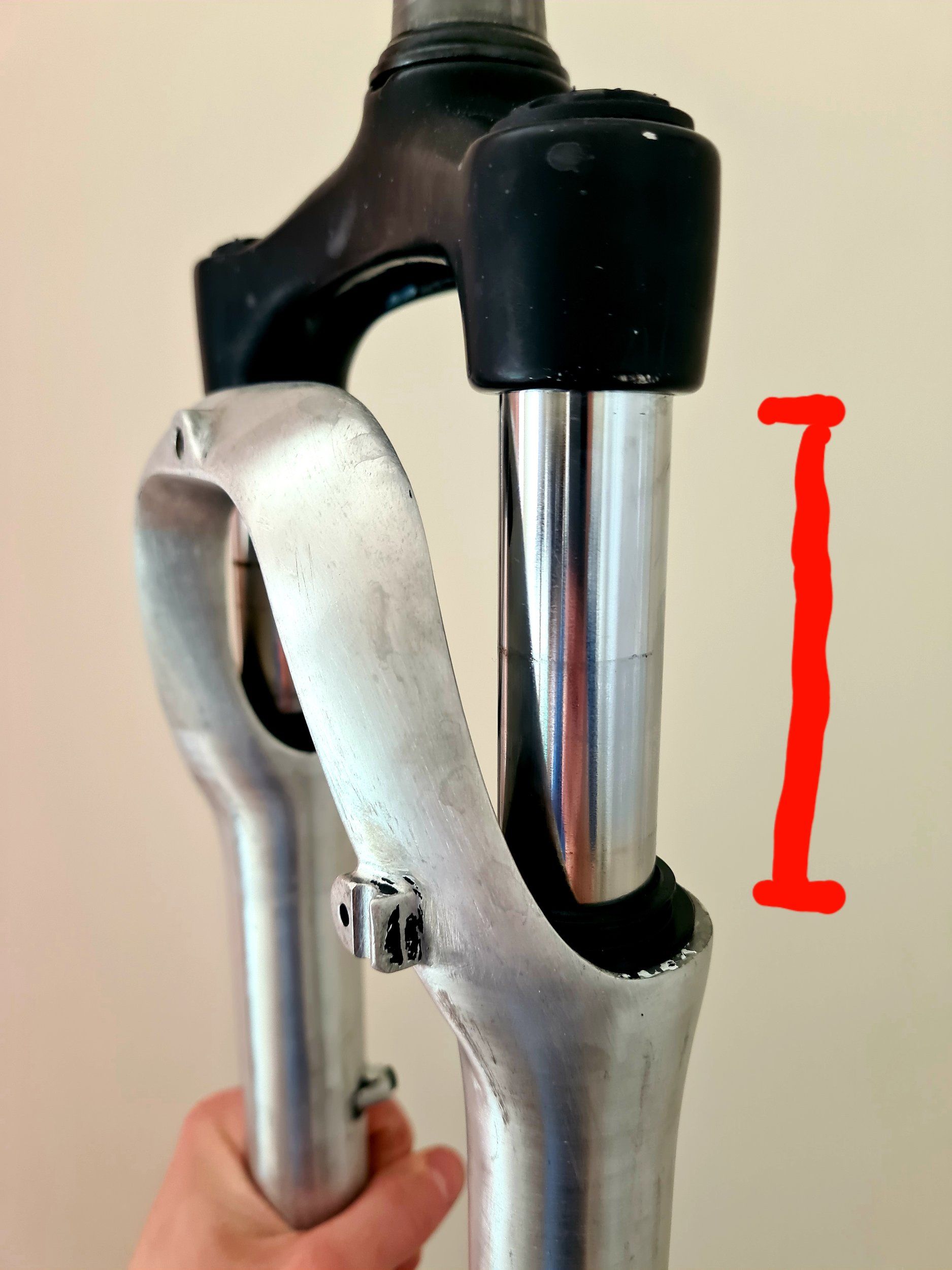

Damn!! Borde ha mätt hur långt det är mellan kronan till gummipackningen orginal men nu missade jag det.
Är det någon vänlig själ som äger en X-Dirt från Biltema som kan bemöda sig att mäta hur långa innerbenen är mellan krona och packning?
