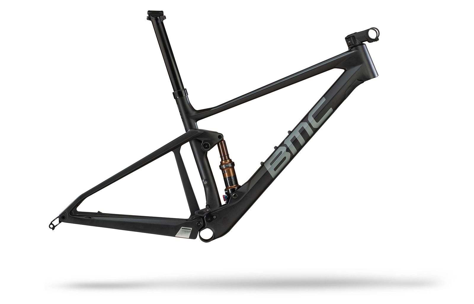

Dax att starta upp bygget. Siktar på att bygga en snabb trygg stigraket. Kommer köra Långloppscupen, Vasan mm.
Ramen har inbyggd dropperpost. Och är inte lättast i klassen kanske. Men siktar på 10kg, gärna körklar med vettiga däck, pedaler, flaskhållare, garminfäste.
Mål:
10kg eller mindre med Racing Ralph/Ray 29x2,25” Snakeskinn och Bike Ahead hjul.
Status:
Klar
Spec:
Ram: Bmc Fourstroke inkl dropper, dämpare 2525g??
Framgaffel: Fox 32 Inkl Axel - 1377g
Hjul 1: Bike Ahead BiturboRS - 1200g
Däck 1: Racing Ralph/Ray 29x2,25” - 1305g
Tubless vätska: 180g
Kasett: Sram XX1 - 362g
Kedja: Sram XX1 - 263g
Bakväxel: Sram XX1 - 268
Trigger: Sram XX1 - 168g
Vevparti inkl 34t: Sram XX1 - 440g
Bromsar: Trickstuff Piccola - 357g
Bromsskivor: Trickstuff Ultra light - 162g
Sadel: MCFK Carbon - 112g
Styrstam: MCFK Carbon - 77g
Styre: MCFK Carbon - 148g
Handtag: Esi - 60g
Flaskhållare: Tune - 9g
Pedaler: Crankbrothers Eggbeater 11 - 184g
Vevlager, styrlager mm: Återstår att se vikt??
Resultat:
Ralph/Ray 2,25” tubeless, pedaler, dropper, framskärm, Garmin fäste, flaskställ = 9,7kg
Burt/Ralph 2,1” tubless, dropper = 9,2kg

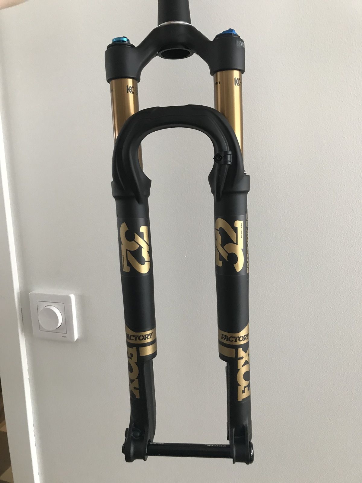

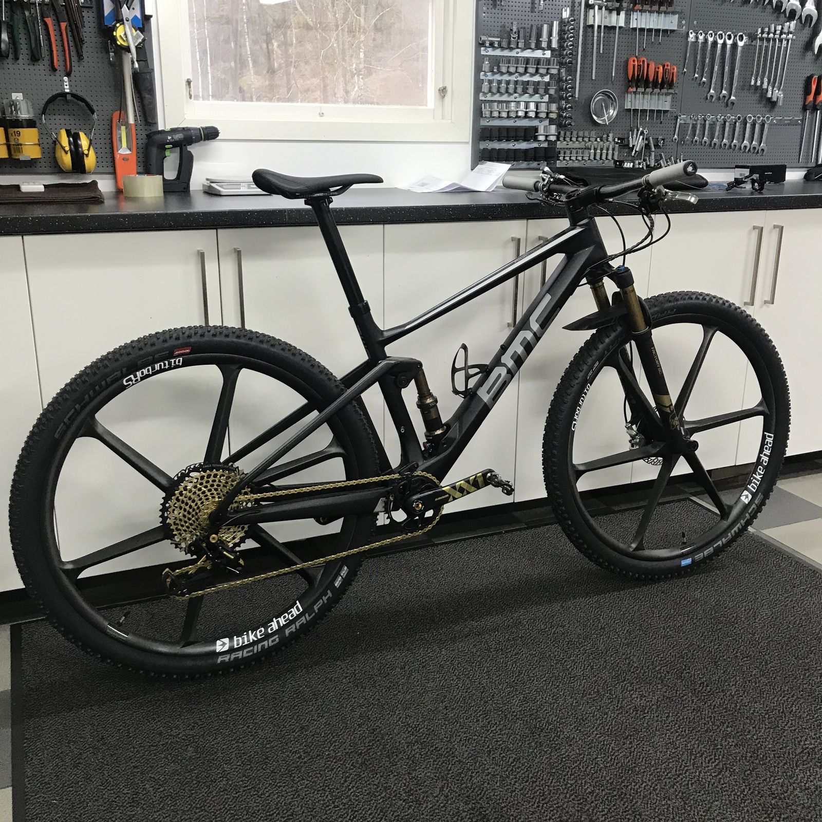

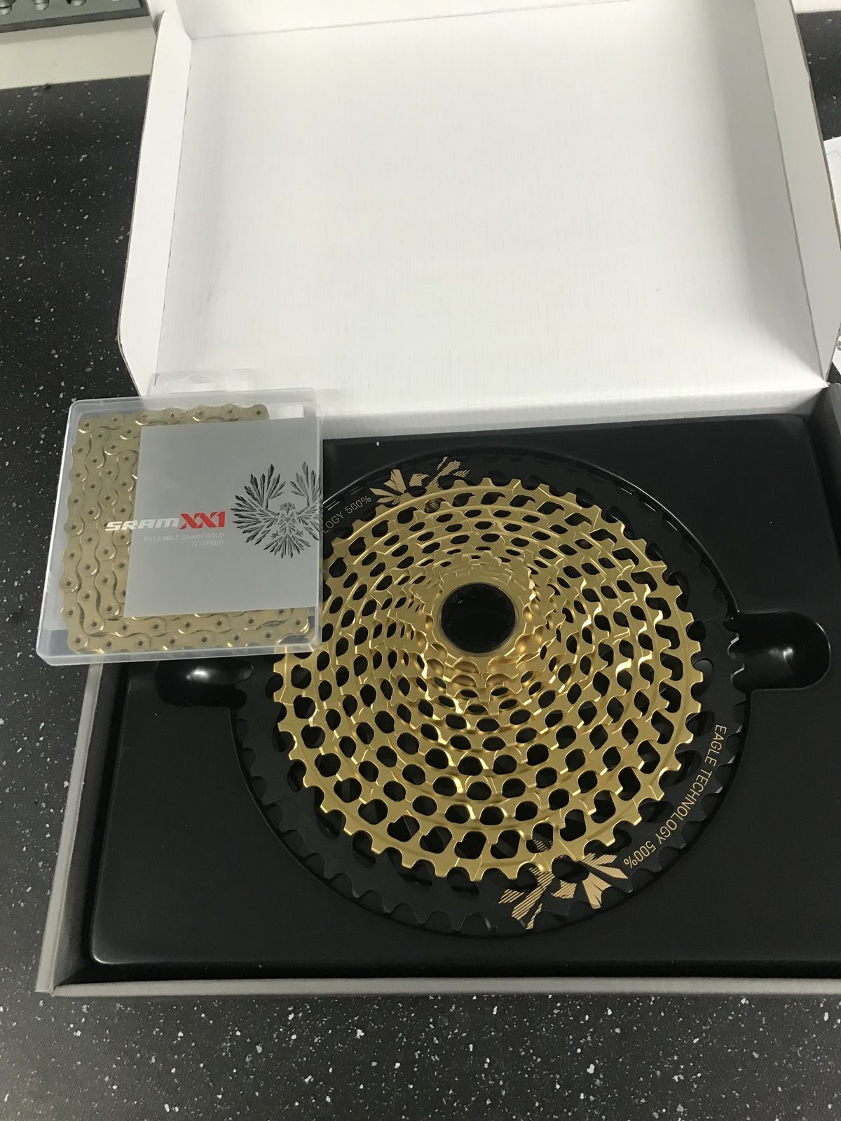

Kommer gå på det guldiga temat. Nya dekaler till framgaffeln.

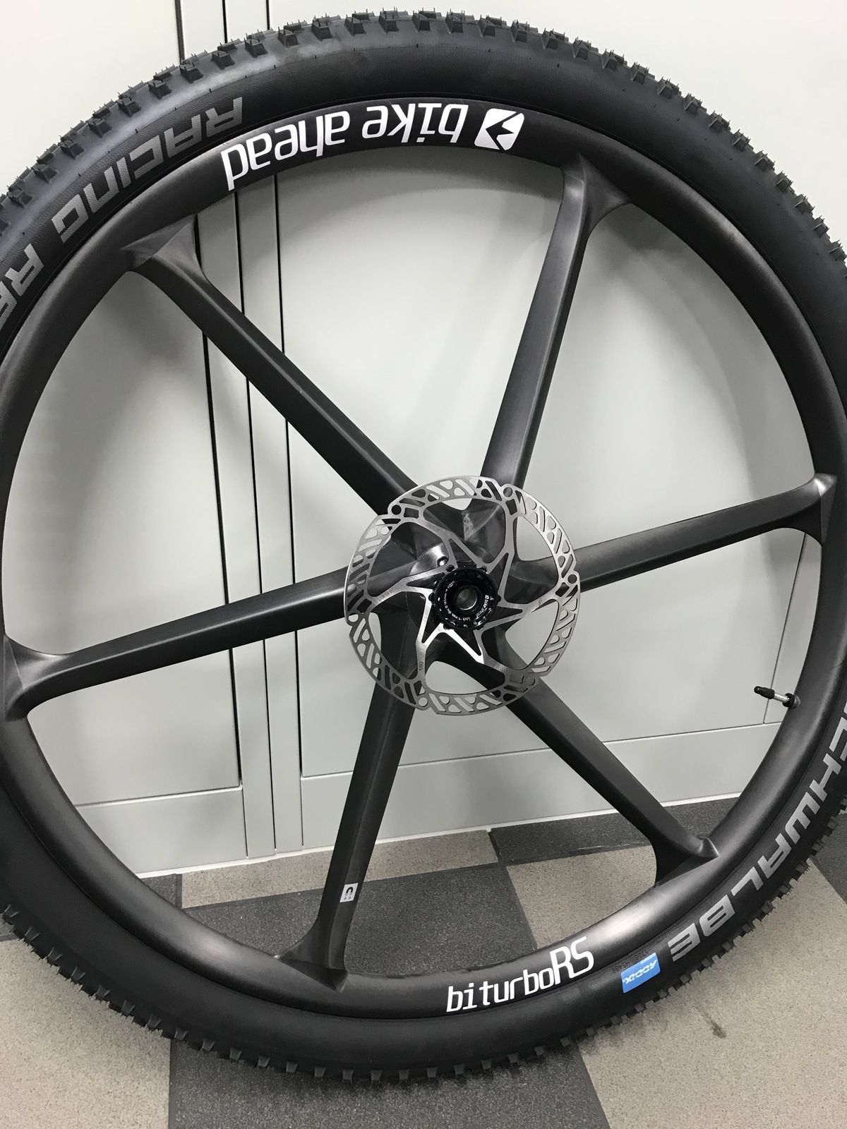

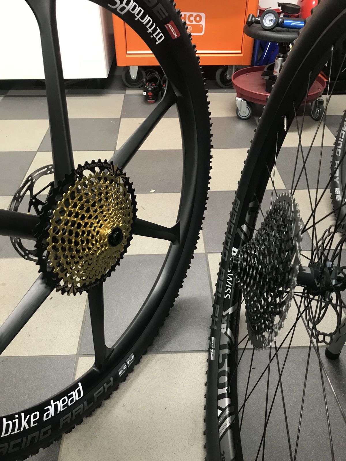

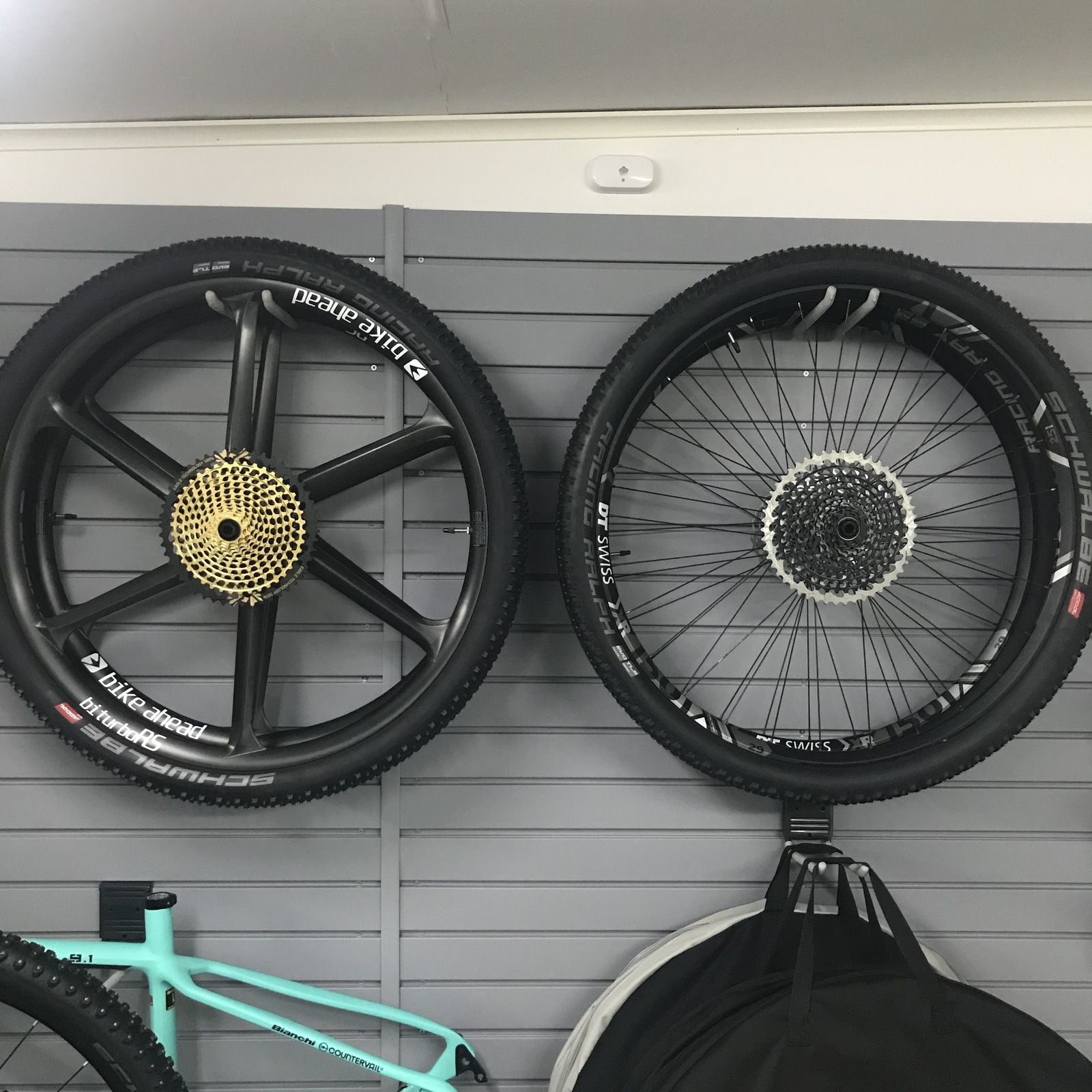

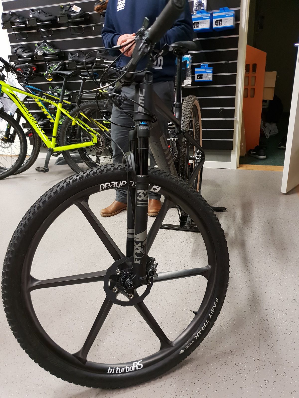

Kommer köra 2 uppsättningar hjul.
Bike Ahead BiturboRS (tävling)
Dt Swiss 1501 (träning)

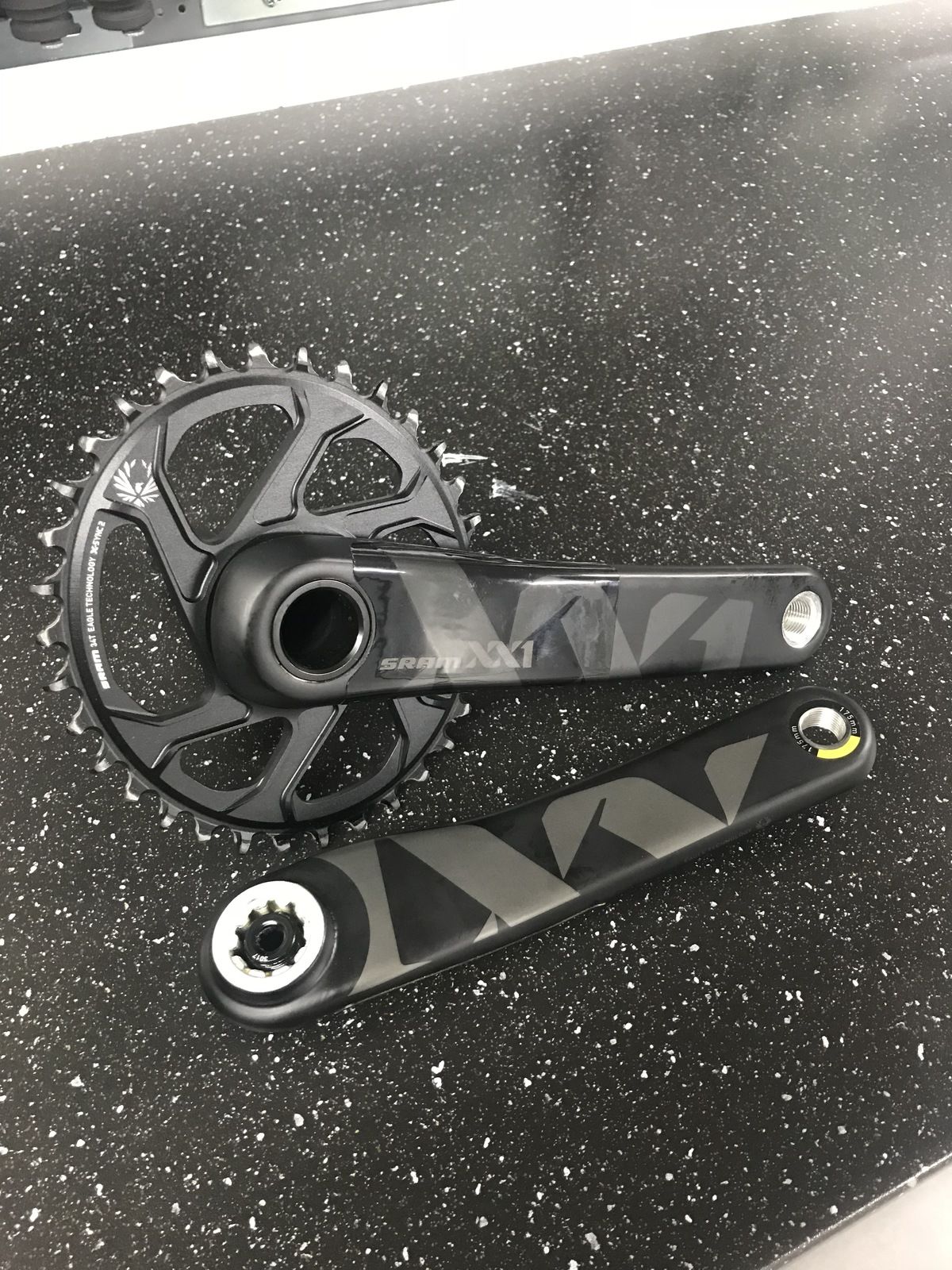

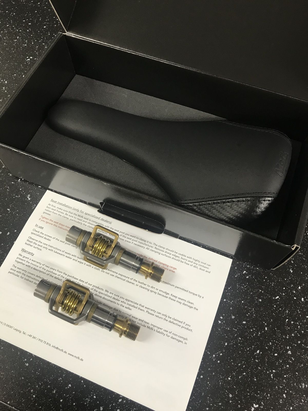

Sadel blir MCFK Carbon sadel (112g) verkar riktigt skön. Samt Crankbrothers lättaste pedal (184g)

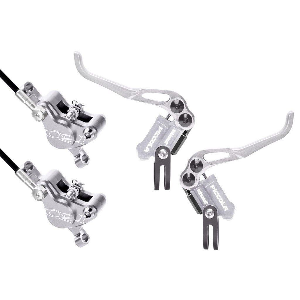

För att få stopp på hojen blir det Trickstuff Piccola bromsar. Men då leveranstiden kan vara 6månader så kommer jag montera dit Sram Level Ultimate sålänge.

Kul bygge, riktigt fin ram och blir väldigt ball med tävlingshjulen. Kul att XC-raketerna går att bygga under 10 med dropper.
Borde du inte träna med tyngre hjul än 1501 dock?
Och hur tjock blöja kör du med det sadelvalet förresten? :)
[Byggtråd] BMC Fourstroke 2019 Sub10 (Klar)
Westman sa:
Hade dem hjulen liggande, 400g tyngre än tävlingshjulen.
Sadeln va faktiskt vadderad??

Min erfarenhet är att de bra sadlar som finns som har lite eller ingen stoppning har ler inbyggt flex än de med stoppning, sonika brukar de nästan vara skönare. I alla fall med ett par cykelbyxor

Den kommer säkerligen rulla på BiturboRS hjulen oftast. Men hade Dtswiss liggande så kan vara gott att slänga på om man vill ut å bröta i skogen:)
Kraschar hellre med Dt hjulen än Biturbo hjulen?

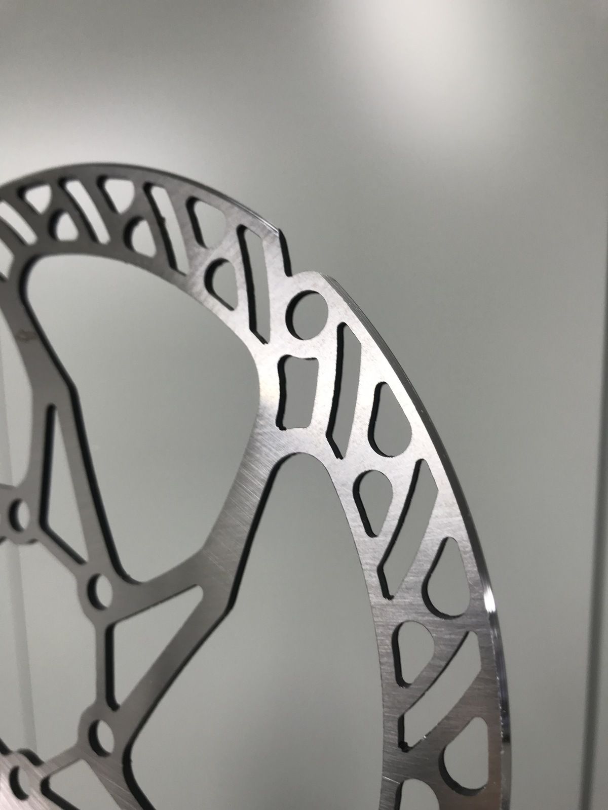

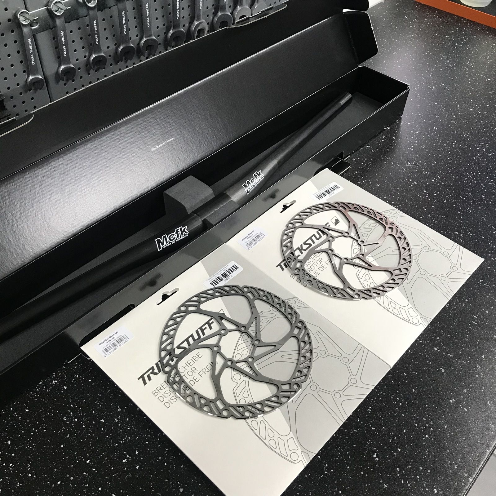

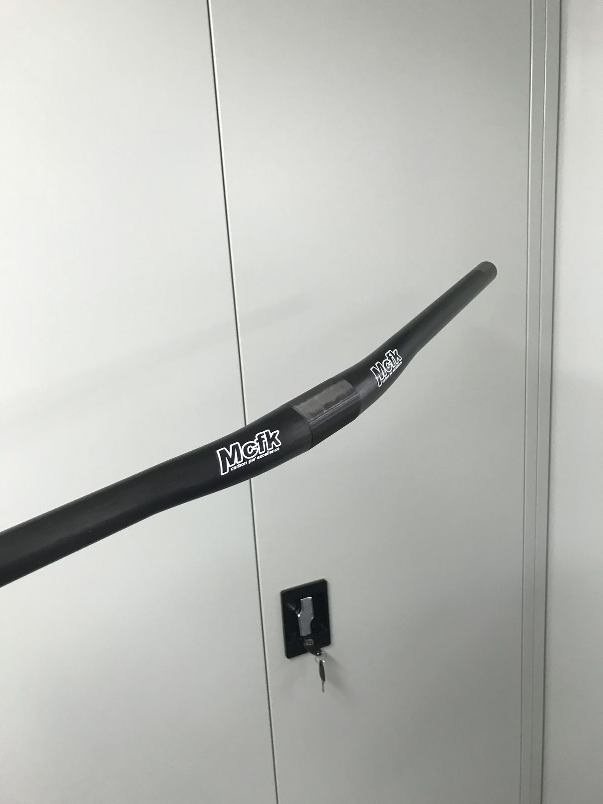

Idag kom styret och bromsskivorna.
Styret 148g
Bromsskivorna 81g styck

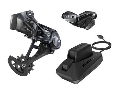

Sram Eagle Axs släpptes ju i veckan, så blir nog lite ändrade planer. Sugen på att testa Elektriska växlar.
Dock gillade jag inte färgen så försöker leta upp ett uppgraderings kitt med bakväxel och Trigger löst, så jag kan köra med den guldiga kasetten och kedjan.
R2- bike har det löst, men leverans i April. Så ska se om nån kan få fram det snabbare.

Trickstuff bromsarna ska komma i Juli 2019, så blir Sram Level Ultimate sålänge. Vägde in på exakt 450g
Nya Sram AXS växlarna borde komma i April. Blir utbyte av Bakväxel och Trigger bara, så jag kan behålla det guldiga xx1
