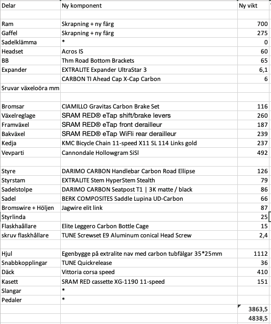

Lägger ut shoppinglistan som den ser ut nu och tar ju tacksamt emot tips som spara gram och kronor då budgeten verkar bli det svåraste att hålla, i takt med att verktygen kommer fram så kommer det bli lite bitar över så om man har intresse i DA 9100 eller Zipp 303 kan man pm till mig,
Nu sparkar vi igång galenskapen.

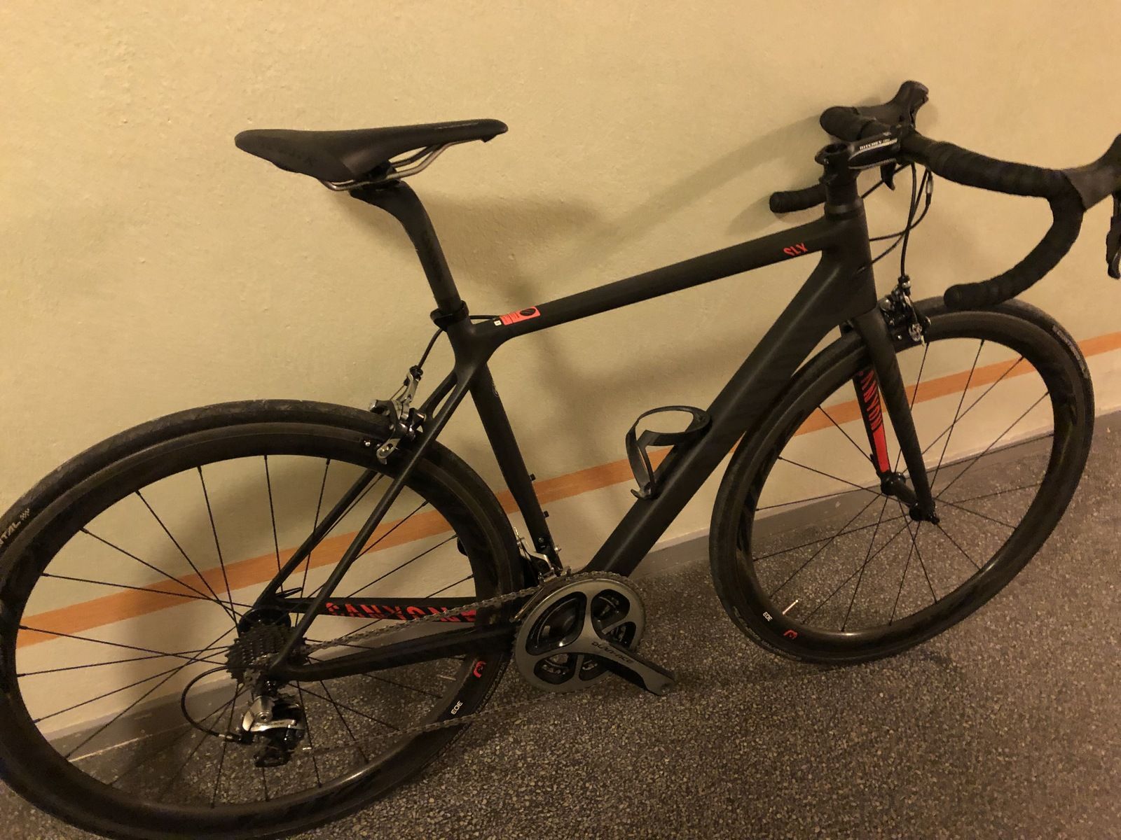

Så då är donatorn äntligen hemma, blir en massa användbart över som det verkar.
6,42kg bly i stuplästen, så snart jobbkonfererande på Östersjön är avklarat åker verktygslådan fram.
Bojsänken som Zipp 303 och shimano DA åker ut, sen hoppas jag att känslan att sätta morakniven i en 1vecka gammal ram är lika skön som Dangerholm beskrivit :)
Ser faktiskt inget annat än ram och gaffel från den här skönheten som kommer överleva blodbadet.
Happy carving and scraping får man väl säga till nästa status uppdatering.

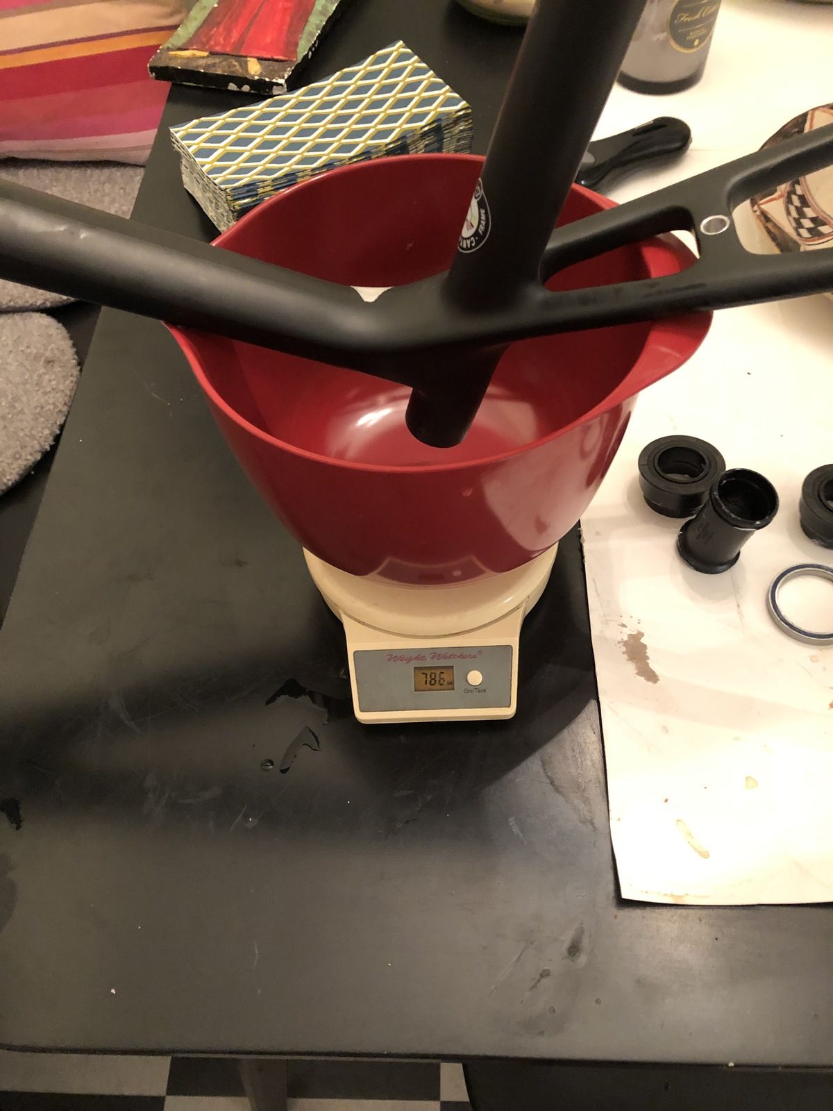

[Byggtråd] Canyon Ultimate 4.991kg, Ett lätt vinternöje
Det har varit lite uppehåll på förekommen anledning, när man köper på sig cykelprylar i parti så uppstår ibland små incidenter i cashflowet, det blir definitivt inte bättre av att köra 2 byggen parallellt.
Så nu har jag nästan varenda skruv till vinterpendlaren och vädret är ju här, men ramen blir nog en hjulklapp som det ser ut.
Till mitt lite ambitiösare bygge så har jag i princip en ram och gaffel + en massa till salu prylar, men har tagit mig i kragen och lagt ut dem i alla fall.
Har mailväxlat med Canyons support och försökt få en klarhet i hur långt gaffelrör de har kvar när de tar fram referensvikten på en gaffel, men det visste de inte själva, tyvärr så verkar min vara den lite extra säkra modellen som fått lite tjockare väv och följaktligen väger 314gr istället för angivna 295gr.
Ramen var istället en positivare överraskning och tippade vågen på 686gr inkl växelöra och framväxelfäste så det får väl vara ok med 680gr som angiven vikt.
Första beställningen är ivägskickad på lite keramiska kulor och Ti skruvar och annat, är tomten snäll så kanske det blir lite hjuldelar då det känns som en vettig ände att börja i.
Om någon känner för att deltaga aktivt för att främja byggandet så finns det som sagt lite överblivna delar på K&S sen har jag fått en ordentlig bunt med presentkort som tyvärr inte går att köpa cykeldelar för så om någon har dålig fantasi till julen så kan jag erbjuda bra byteshandel PM om det är intressant.
Annars tror jag att jag håller mig till planen, knackade ut lite lager ur ramen inför vägningen och det enda som orsakar lite huvudbry är hur jag skall få till ett Sram red verparti i mitt PF92 hål, sram har väldigt dålig dokumentation om sitt BB386 parti så om någon kör en sån installation skulle jag gärna få reda på vikt och om det är modellen med integrerad kolfiberspindel på 110 modellen eller lös alu spindel.
Vi får se vad julen kan tänkas göra för utvecklingen av tråden.

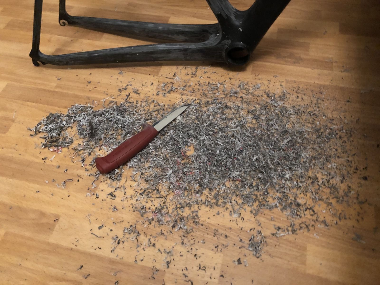

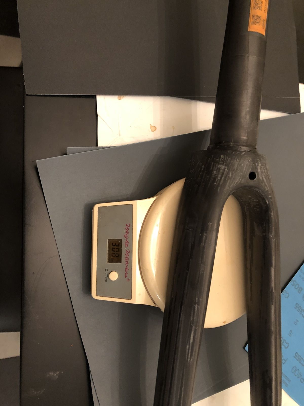

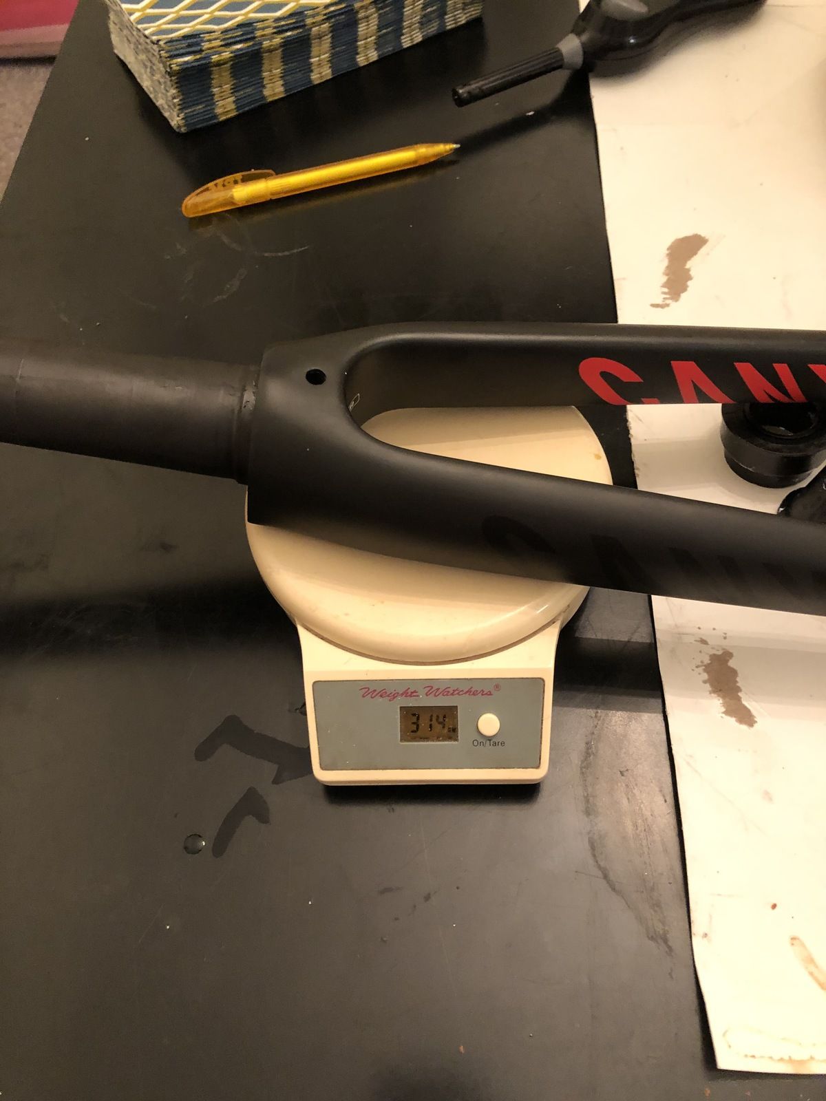

Billigt i material kanske det är, men blir inte många gram/timme.
Upptäckte ganska snart att det inte var något vanligt målarjobb på gaffeln, någon hade tänkt till och färgad resinet så det jag trodde var matt svart färg var bara ett tunnt lager klarlack och dekalerna var det tjockaste.
Men man lär så länge man lever, -6gr innan slutputsning.
Dock kan jag låta meddela andra som går i skraptankar att man känner lätt skillnad på lack och kolfiber som känns lite som att skrapa betong så risken för överdriven skrapning är nog minimal.
    147.3 KB · Besök: 222

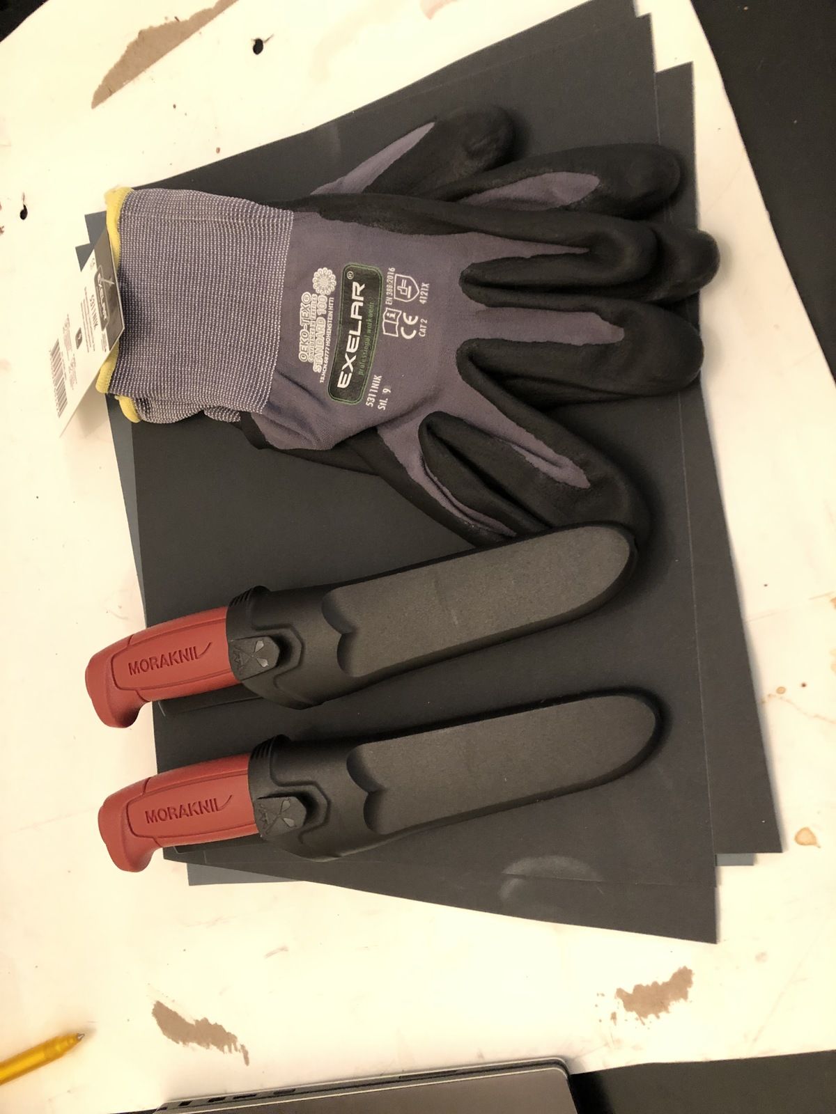

Julledigheten är efterlängtad, vad man gör med den är olika.
Följande dialog skulle kunna hänt på ett kontor i Solna:
God Jul på er, nu går jag hem och går loss på min nya 25’ cykelram med en morakniv, hur skall ni fira?
Nu sa jag inte så för att vara välkommen tillbaks, att jag är tokig är redan etablerat man behöver inte spä på. :)

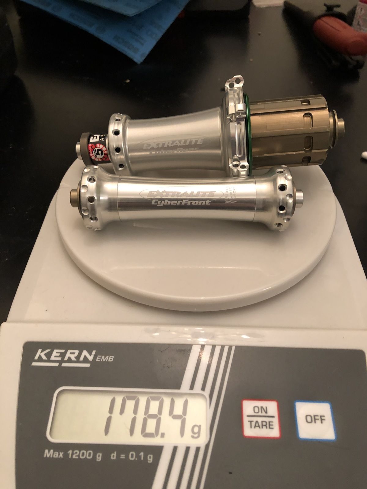

Hej Gustav
Det är lite av en blessing in disguise eftersom den är tunn men hård så man får jobba på en del, sen har man ju använt en del filler i skarvar och böjda partier sã dä blir det lite gnuggande och putsande.
Dock blev jag lite glad när jag hittade nav i snygg färg från fabrikstilllverkningen, så nu får väl jag också slipa sapim cx super ekrar.
https://www.speedwareshop.de/Extralite-CyberFront-Rear-SP-Nabenset
Vevar är dock en liten huvudbry, kanske slutar med att man krossar spargrisen och köper ett par eeWings. trodde inte att BB86 skulle skapa så mycket utmaningar.

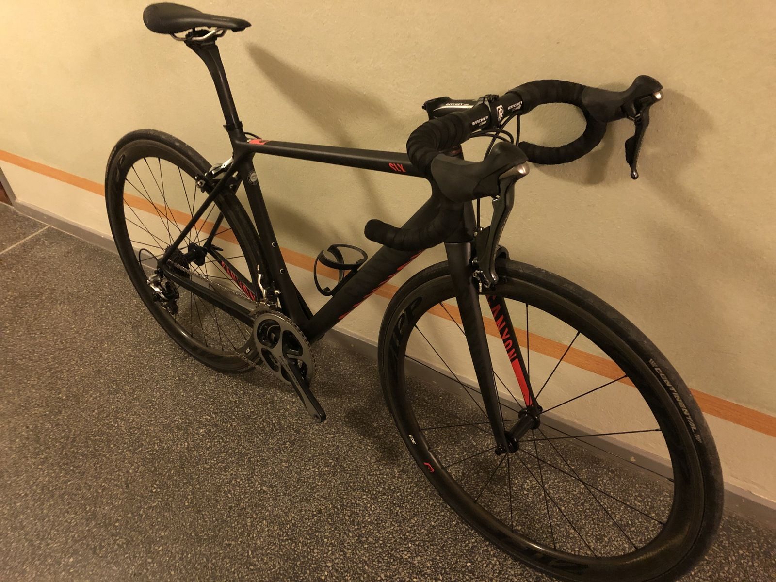

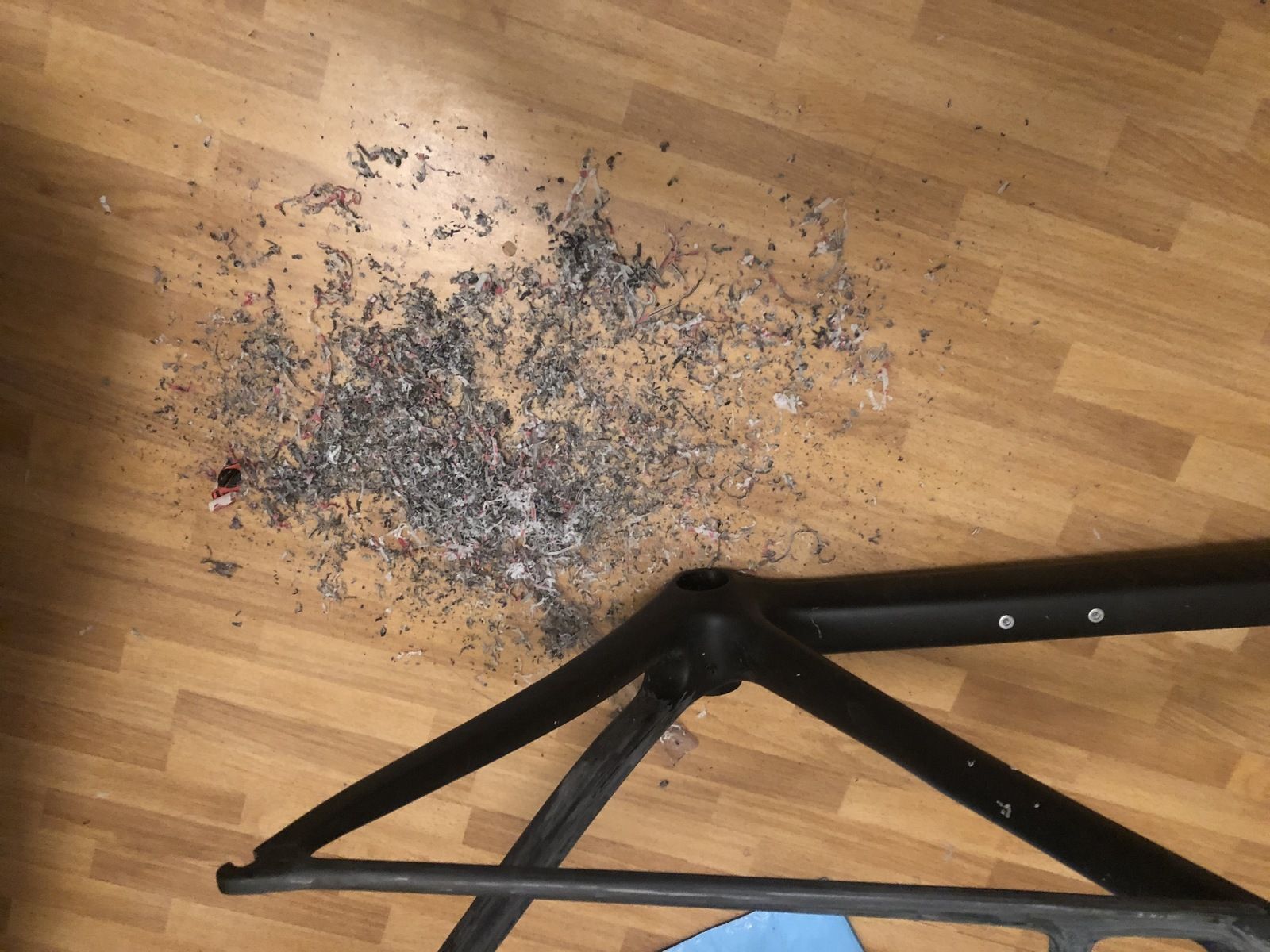

Konstigt att familj och släkt inte delar åsikten om att ni får det vara nog med Jansson och gröt jag har ju en ram att skrapa.
Hur som helst så blev det några timmar med kniven idag, skulle uppskatta att50% är passerat innan det blir dags att ta fram våtslippapperet.
Har varit desto flitigare på att tömma kontot, inom de närmast veckorna borde det börja dimpa in paket från alla världens hörn. Dags att skaffa en anständig våg så att jag kan dela glädjen med alla.
Tills dess, skrapa lugnt i helgen.

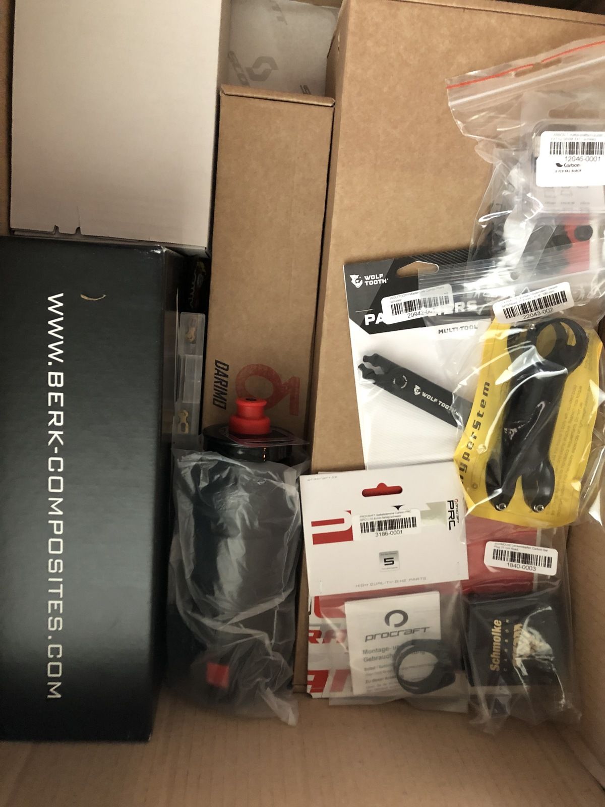

Nu trodde ni att även den tokigaste byggaren hade gått i ide, men så var det ju inte.
Har fått lära den svåra vägen att det som väger tungt när man försöker bygga lätt är leveranstider. Men äntligen började det plinga i mail och Postnord appen, tror att det kan innebära att eventuellt allt finns på plats innan veckan är slut.
Idag kom en liten låda från de snälla tyskarna på R2, blandat smågodis till ett lite annat pris än på kiosken. Uppackning och viktkontroll kommer inom kort.
    199.9 KB · Besök: 220

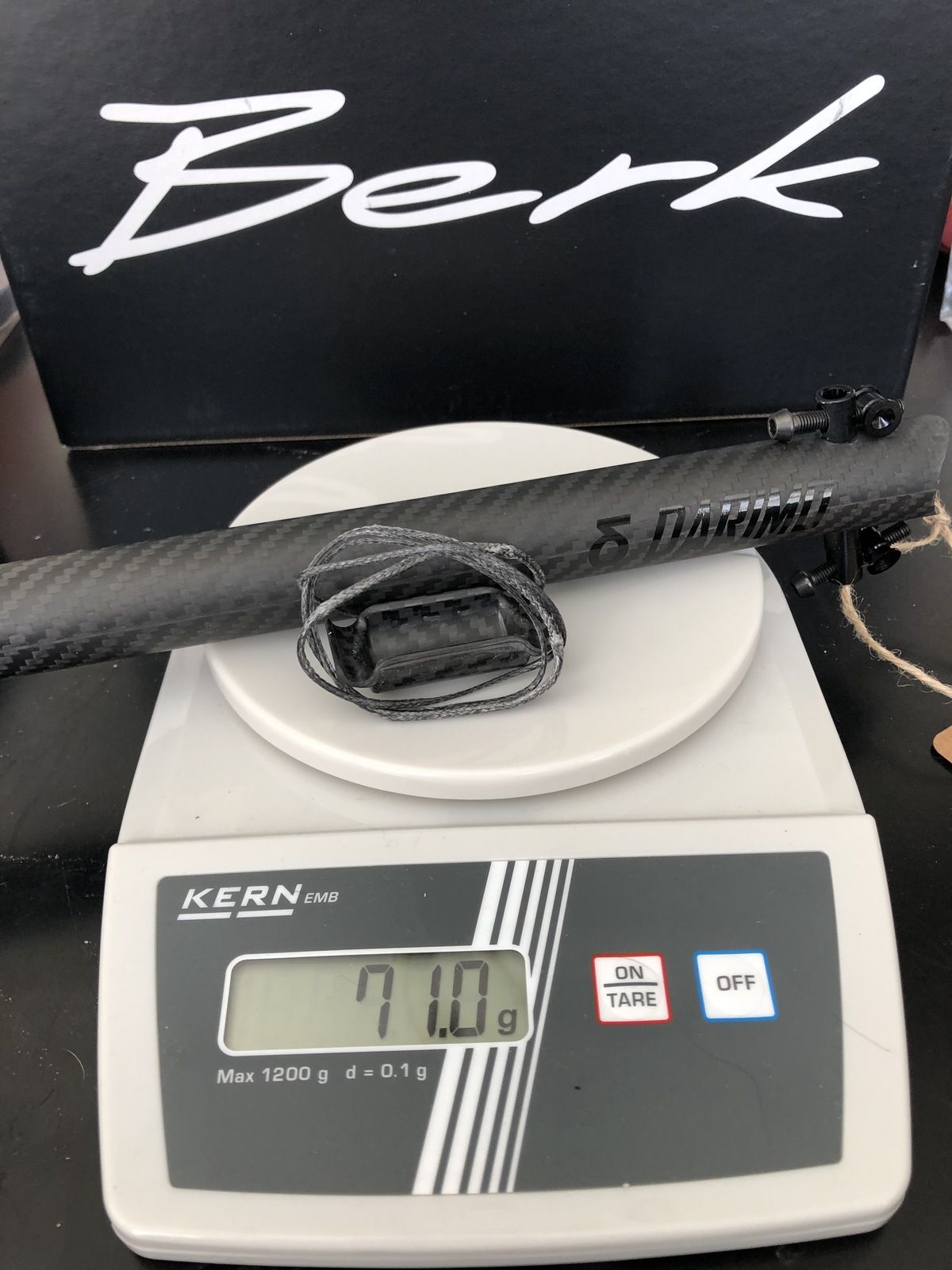

En liten teaser kan vi ju bjuda på när vi alla fått vänta så länge.
Hur lätt kan en sadelstolpe bli, som Darimo T1 ungefär, nästan ok att man inte får kapa den utan kör på den längd man köpt.
    179.4 KB · Besök: 248

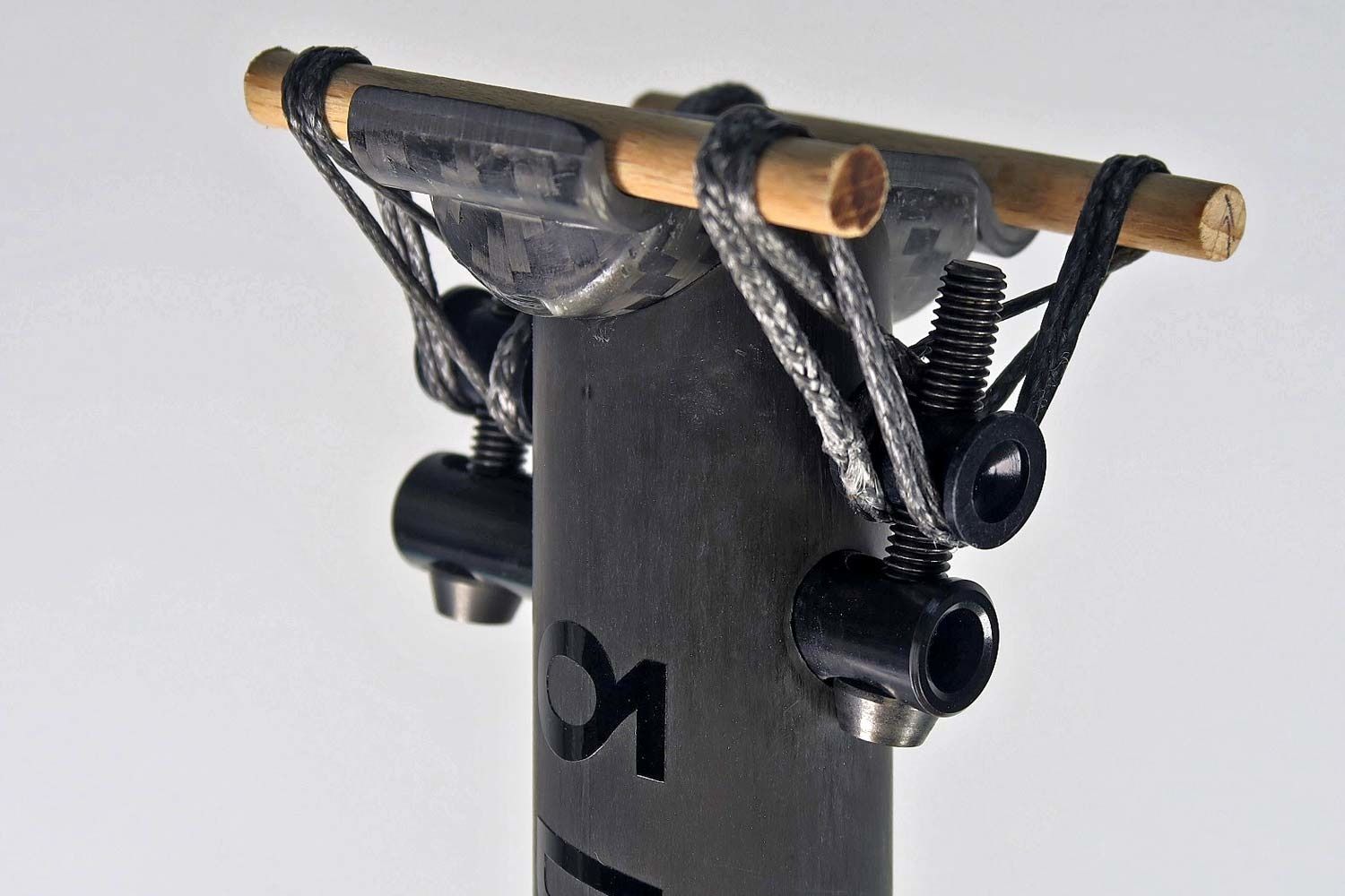

Manurhin2 sa:
Jensen sa:
Manurhin2 sa:
Vad har man skosnöret till ?
Undrar hur det är med mina googleskills ?
På dom bilder jag fann användes en alutrekant , trodde man kanske satt en rosett någon annanstans till frun ?
Tror bara du behöver tömma cachen i webläsaren så funkar google igen, mycket riktigt så levererade T1 med klassisk alu spänne tidigare och finns i vissa fall kvar på de "billigare" varianterna, antar att detta förutom vikten gör att man slipper tänka på rail profil och ha 2 olika spännen.
