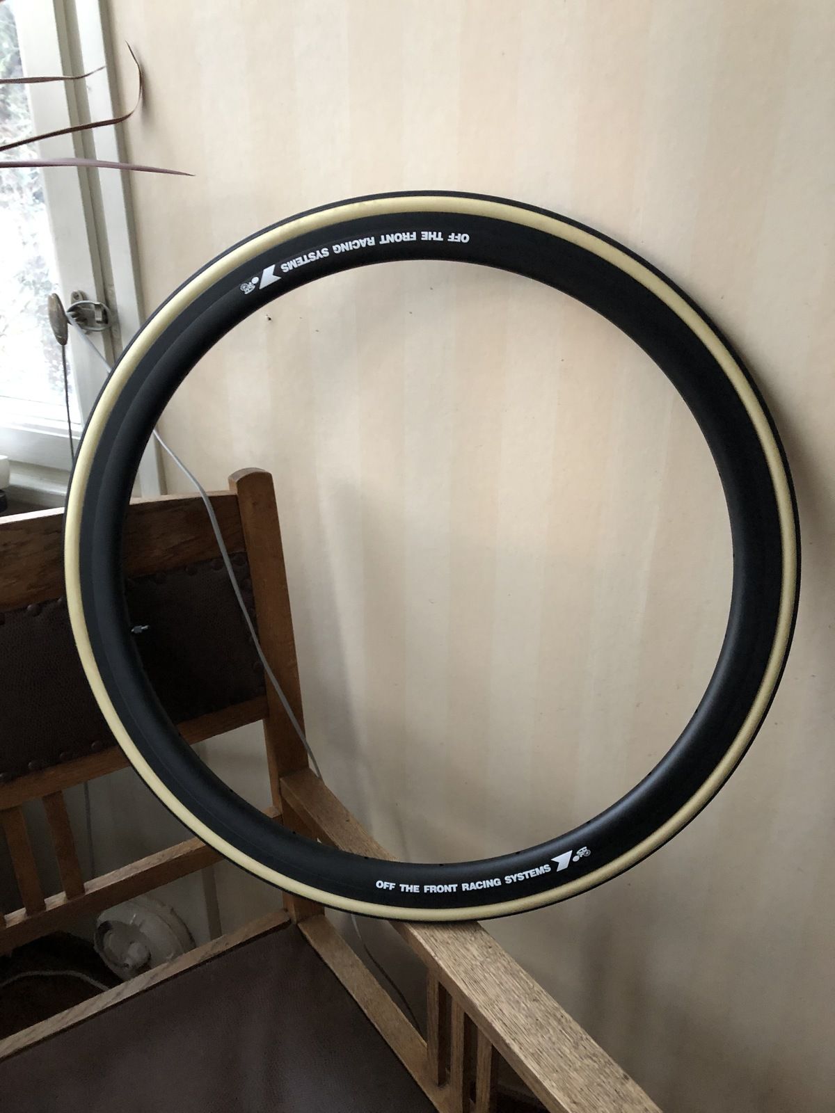

Bjuder på en tubtöjar bild medans jag byter till 400 papper och putsar vidare på ekrarna så att man kan bygga hjul snart.
Tuberna kom in bättre än väntat, av någon anledning specar vittoria de helsvarta tuberna lite läger i vikt, men då jag ville ha detta utseendet så chansade jag.
214gr för 25mm tuben bak och 192gr för 23mm fram får anses vara godkänt.

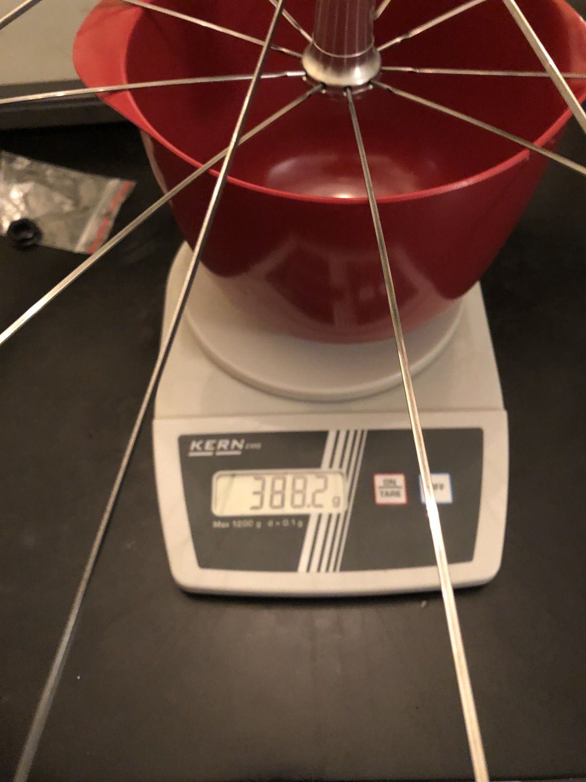

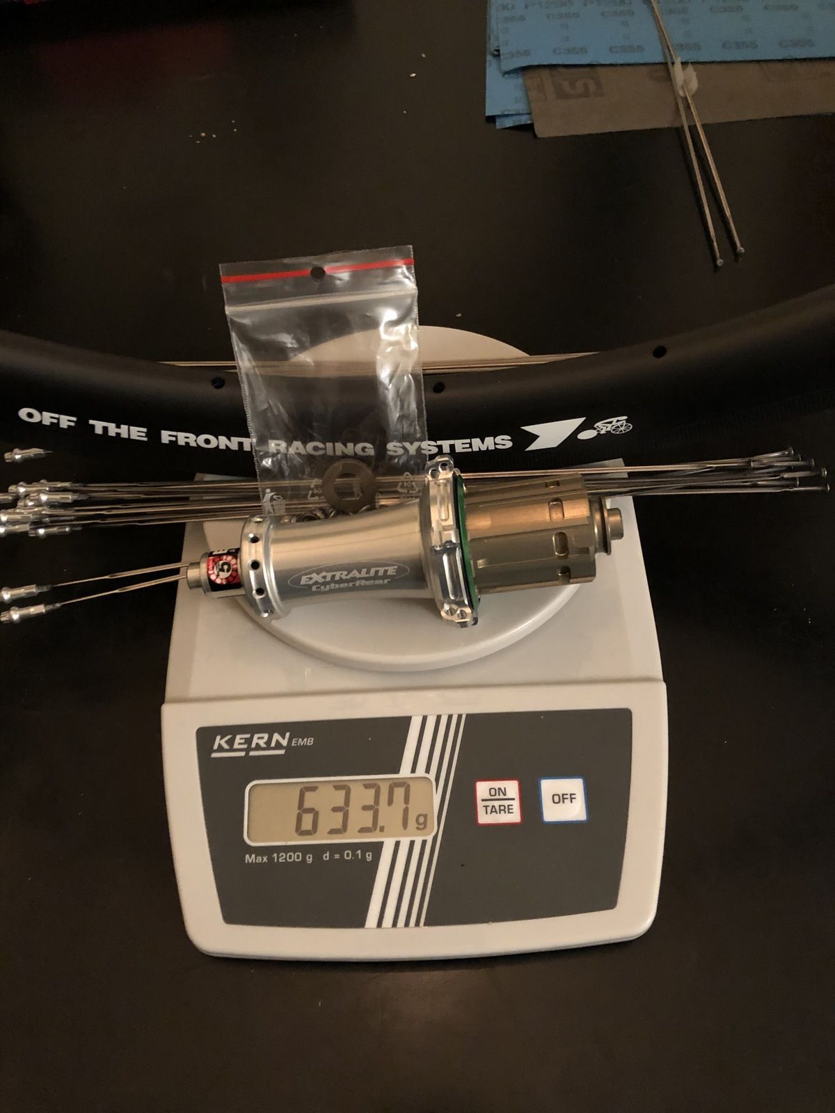

Det här är tydligen allt som skall behövas för att bygga ett hyfsat lätt bakhjul, vi testat väl och ser om det stämmer.
Bara för att man har alla ingredienser och receptet så är det ingen garati för en succé

Cool, vad är de för ekrar?

Går det att skrapa fälgar utan att dom imploderar ?
Blandat faktiskt offrar nästan 12gr viktökning för att köra vanliga Sapim CX ray på drivsidan för att piffa upp lite, sen är det CX super som blivit av med sin svarta färg på NDS. DT nipplar och Sapim brickor.

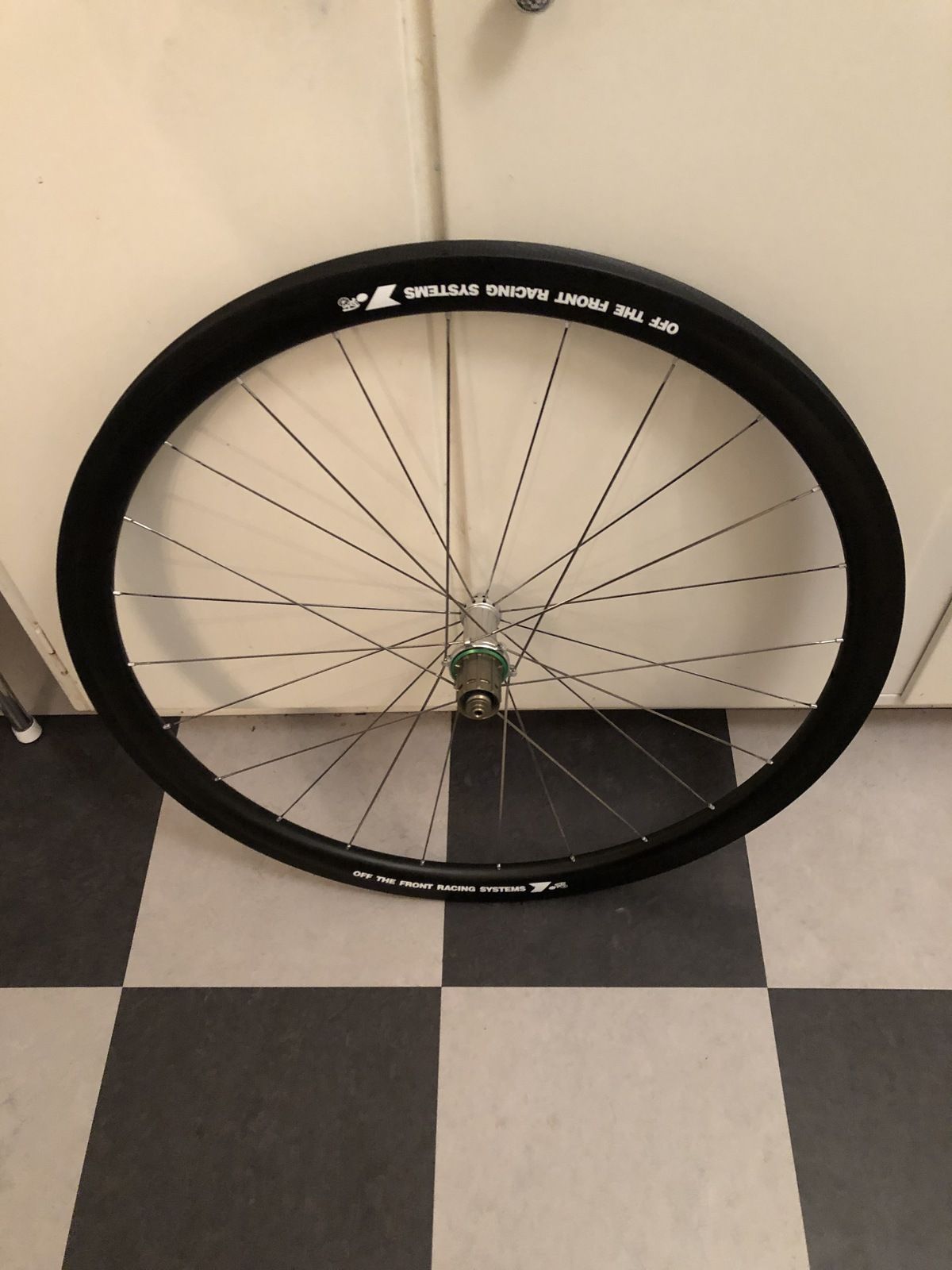

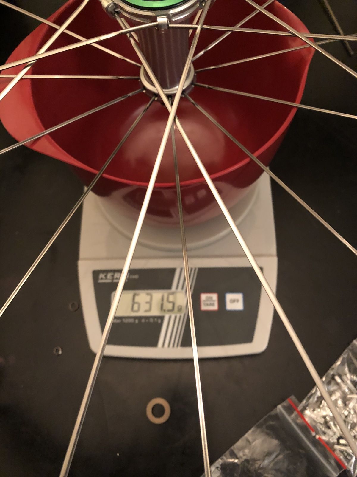

Och juryn är klar vi har fått in ett resultat, bilden ljuger dock lite eftersom jag glömt att sätta tillbaks en bricka på navet 632,9 or den korrekta vikten.
På framhjulet imorgon så vi kan se om mål vikten håller.
Förmodligen, men för att nå någon vidare framgång så skall man nog välja en annan fälg en en UD fälg i matt :)
Har redan kompromissat kraftigt med detta bakhjul där djupare, bredare och mer aero fått råda över vikt, framhjulet fälg är 138gr lättare.

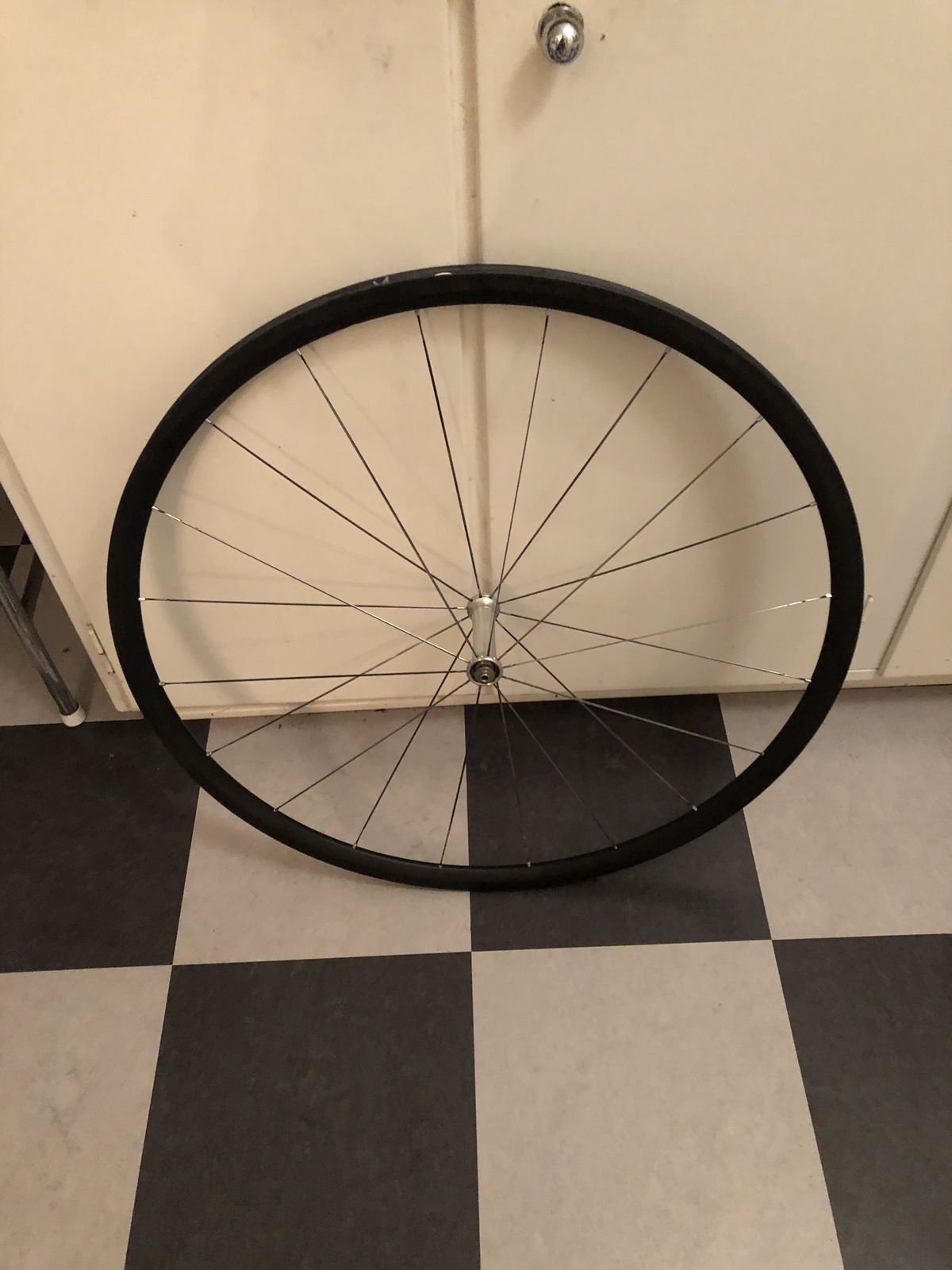

[Byggtråd] Canyon Ultimate 4.991kg, Ett lätt vinternöje

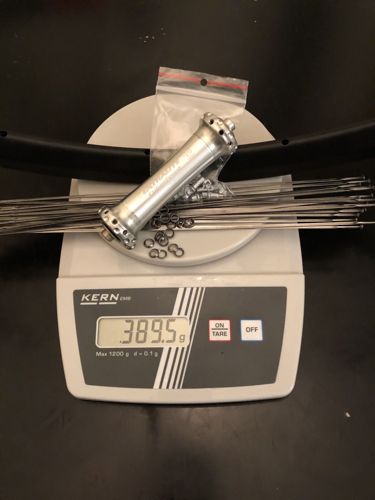

Ett hjul om dagen håller koll på tempomagen.
Samma recept som tidigare lite andra ingedienser blir ett ganska lätt framhjul.
Uppdraget slutfört komplett hjulpar 1022gr

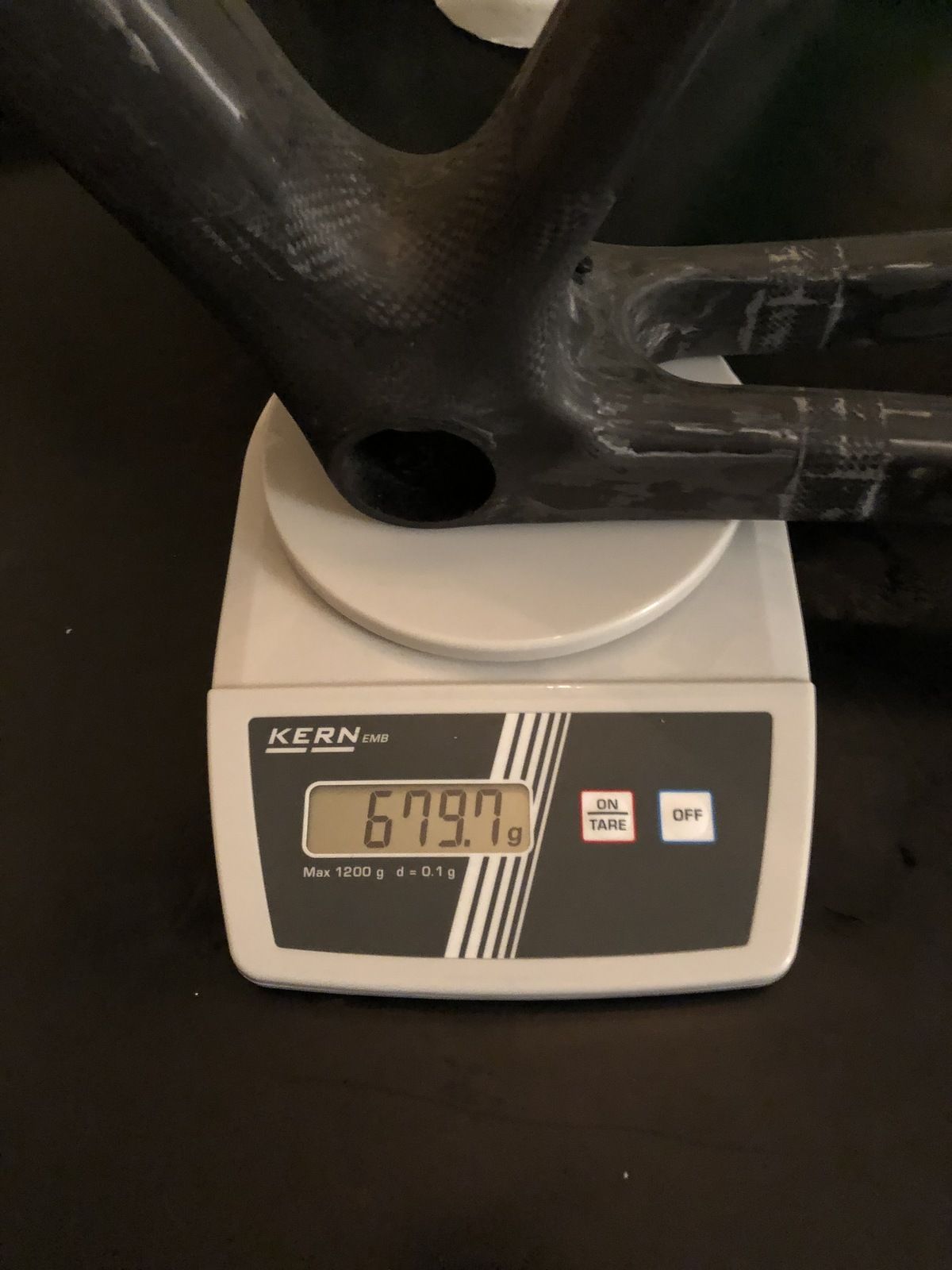

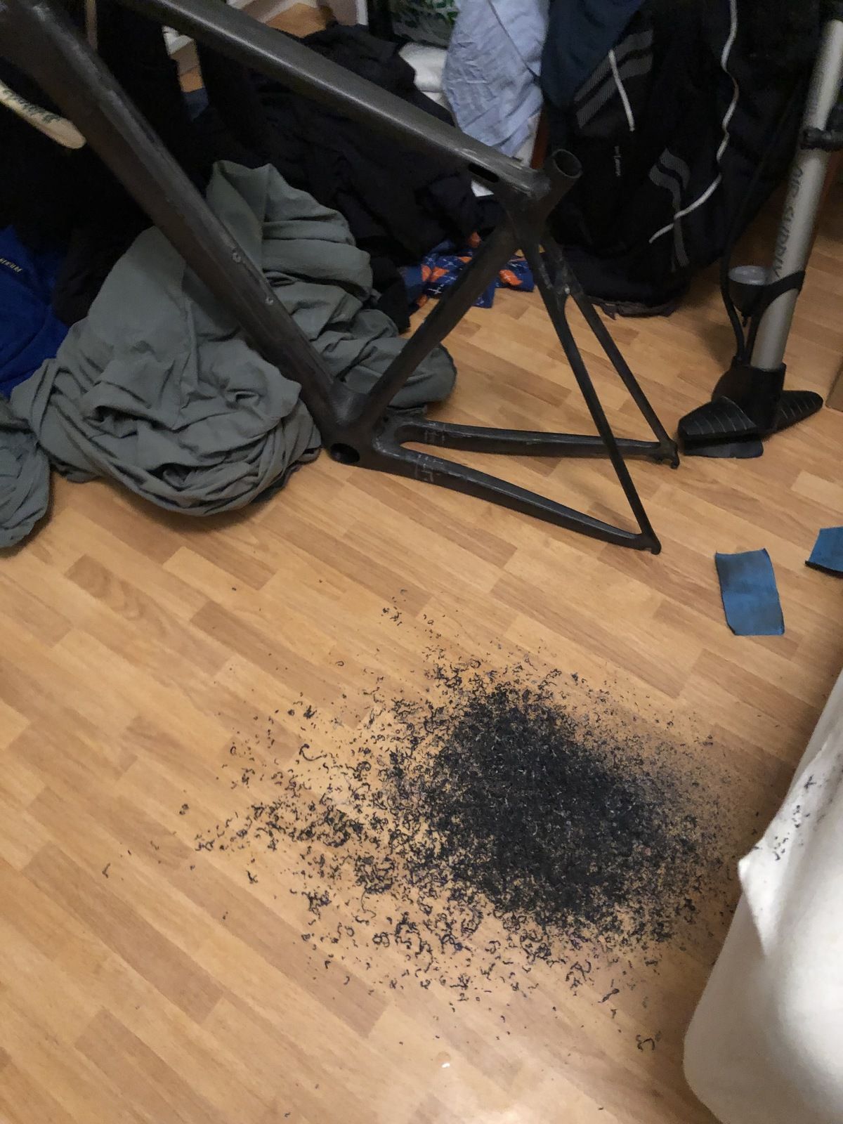

Usch som jag har dragit mig för denna dagen.
Inspirerad av Dangerholms galenskaper och med mottot no shortcuts ringande i öronen fanns det ju aldrig något alternativ, skall det kapas vikt så tar man fram kniven. Sagt och gjort, men eldprovet blev ju föga uppmuntrande när jag gick loss på gaffeln dels hade jag fått en gaffel i den övre toleransänden så den led redan av ca 20gr övervikt och trots ihärdigt skrapande lyckades jag bara få loss 6gr färgskrap.
Det kändes lite som ridå ner, men har man tagit fan i båten så är det bara att ro. Ser man till att det där första skrapet är väl synligt på ett olämpligt ställe så finns det bara en sak att göra.
Min ram kom ju i stort sett direkt från Canyons utbytesprogram, tidigare ägare fick den veckan innan jag köpte cykeln pga glappande vevlager så vad skulle man säga om man slant med kniven.

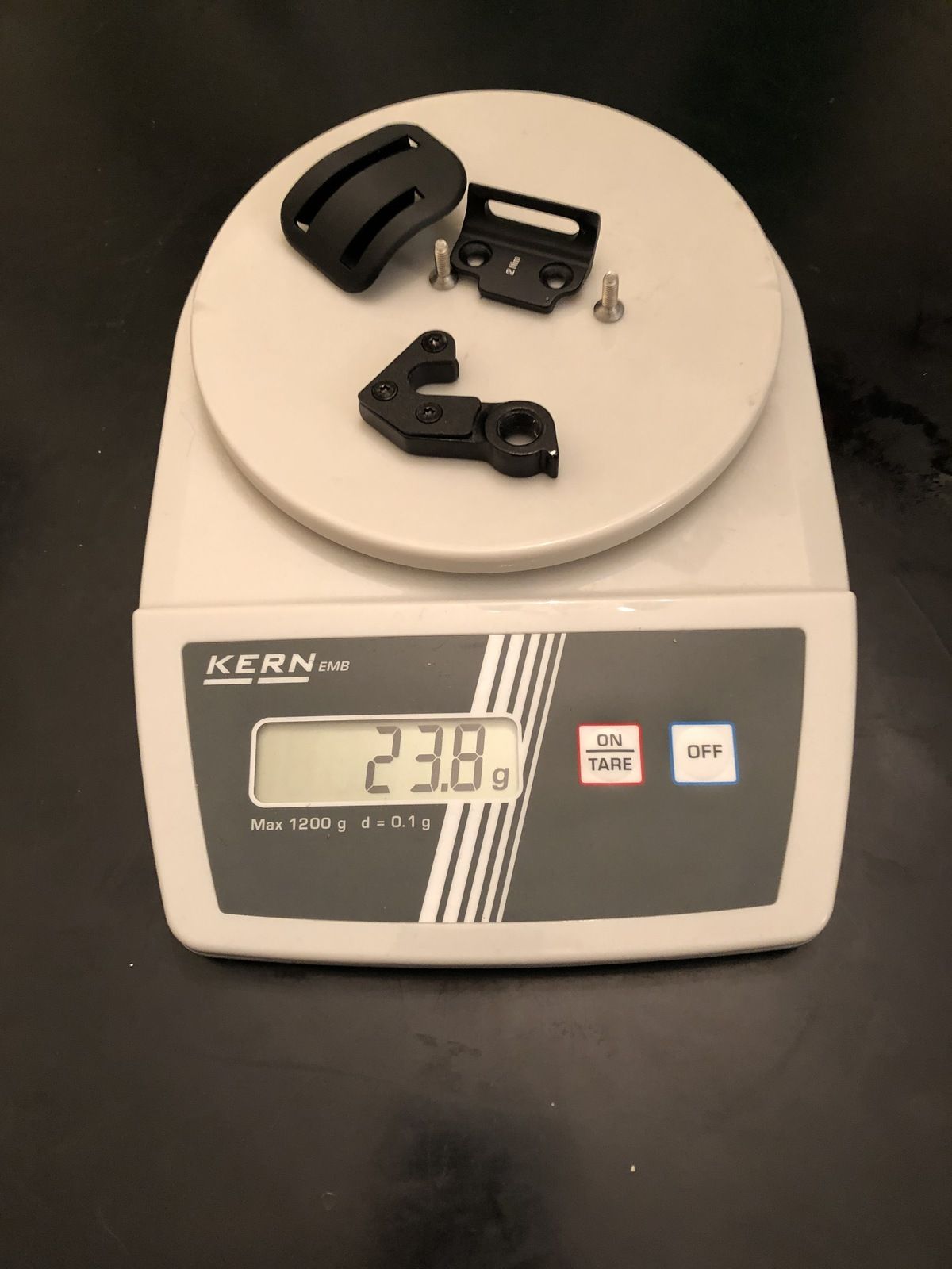

Kära tyska ingenjörer ni har missat lite i produktutvecklingen så jag beslutade mig för att hjälpa till lite, medels en morskniv har jag bearbetat er ram lite. Jo jag vet att det hör till världens lättaste ramar, men ni förstår det var att misstag att måla den så jag har ägnat lite av min tid till att fixa till ert misstag. Tyvärr verkar moraknivar inte vara gjorda för att skrapa bort färg från carbonramar så jag undrar om ni kan skicka en ny ram?
Nu gick det inte så illa, men vad som kändes hopplöst var att man valt en färg som var så tunn så tunn så flagorna föll knappt till marken. dock kräver så tunn färg ett riktigt slätt underlag så jag hittad med och mer 2-komponents spackel, det är bra för det är tungt, men mindre kul för det sitter som fan. Efter fadäsen med gaffeln har jag inte vågat kolla på vågen om allt jobb givit resultat då jag fasat för negativa besked och sviktande arbetsmoral att slutföra.
Men ikväll var det crunch time stärkt av hjulbyggeriets positiva utgång, skulle nu bara ramen också klara viktgränsen så är ju de 2 tyngsta komponenterna ok.
Sist stannade vågen på 786gr inkl beslag Nu visar den 679,7 och sen tillkommer beslag på 23,8 så ny totalvikt för ramen 703,5gr vilket är fantastisk med en minskning på över 80gr innan finputsning och slipning.

sjukt lätt! kul att man kan se att de använt lite olika typer av väv till ramen, undrar varför de har 12k väv i en ring runt kedjestagen, är det en skarv där under?

Det jag kunnat lista ut under skrapningen är att fram och bak triangel är sammanfogade, det finns skarvar både på kedjestagen och sidostagen. Sen är det väv runt vevparti och sadelstolpens över del men däremot inte runt styrhuvud så min gissning är att man byggt framtriangeln i ett stycke innan man sammanfogat den med resten av ramen.

Rätt vanligt att de gjuter framtriangeln i en del, kedjestag och sadelstag i ett eller kedjestag med lite sadelstag i en del med sadelstagen separat. Sen är delarna lite ”muffade” där de säts ihop så de överlappar varandra, limmas och sen är diametern lite lite mindre just där för att de ska kunna binda ihop allt med något/några varv med väv

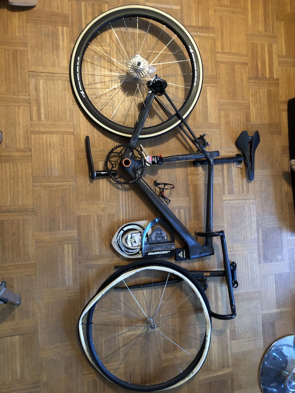

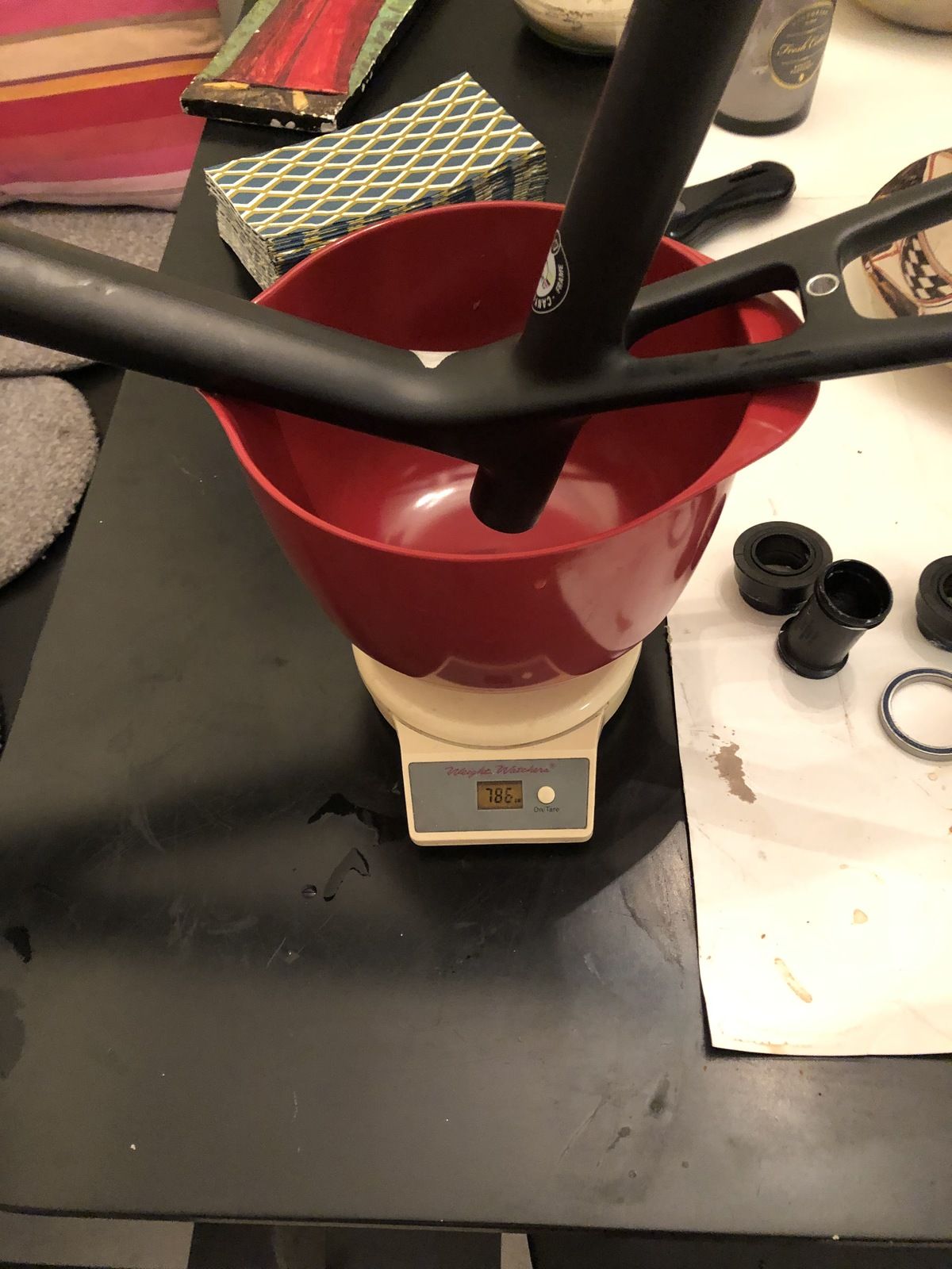

Jo, det var lördag i hela 3 sekunder i alla fall, sen kom hemmets lilla Ernst och ryska cykelproducenter och satte ett fett krokben.
Annorlunda tumstockar och skjutmått har tvingat tillbaks mig till materialköp och viktökningar men skam den som ger sig, har en massa bilder, mestadels på vågar som jag skall försöka hinna få ut under påskhelgen.
För er tappra läsare som inte givit upp så blir det en startbild och en mock-up som tack för tålamodet.
Och ett råd i all välmening, planera inte in 4 byggen samma vinter om man inte har eoner av fritid.

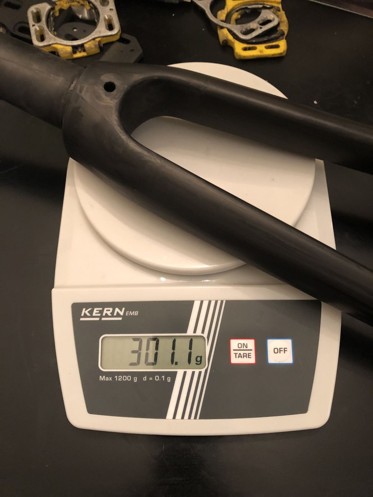

Efter allt skrapande och putsande kom jag till slut ner till en anständig startvikt på ramen 670,2gr och gaffeln på 301,1gr kapad. monterad utan kedja, linda och flaskställ finns det några hekto kvar till 5kg strecket.

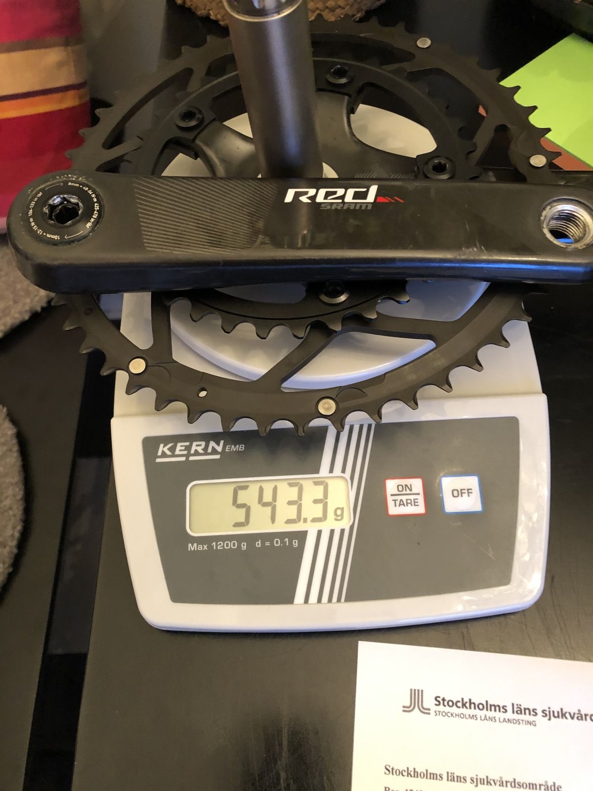

Vid byggets början hade jag fått den galna iden att fixa ett lättare och styvare vevparti genom att gå från 24mm axel till 30mm, vilket kunde ha varit en bra plan om inte både ramtillverkare och vevpartis leverantörer varit i maskopi för att kullkasta såna planer.
Så med svansen fick jag vackert lomma iväg och jaga det sista gap lagret i stan som passade i min ram och som ett sista hån så var det ett mtb lager så bågfilen fick ändå komma fram för att få det på plats. Hur som helst efter ett antal f-n och andra ord så är den om inte klar så åtminstone komplett efter att jag lindat styret och tryckt ditt schmolke pluggarna.
Jag skall botanisera bland byggbilderna och försöka uppdatera tråden med lite vettig info och en komplett komponent lista kommer, sen skall jag ju självklart ta några bilder på det färdiga resultatet och se vad ni tycker, med eller utan dekaler hur skall det blir.
Inspirationen var ju Canyons egna lättviktare Ultimate CF EVO 10 som finns i 2 varianter, en riktigt lätt med mekanisk grupp på 5,1Kg och en eTap version på 5,8KG. Hornen växte när materiallistan visade att i teorin skulle man kunna bygga lika lätt som den mekaniska fast med eTap. Där började racet, och så här blev det:
Mitt personliga mål på under 5kg med pedaler vet jag först imorgon om det är uppnåeligt för jag har lite lager och spindlar i pedalerna som skall på plats men.
4,847kg för en cykel med elektroniska växlar utan pedaler känns helt ok.
Byggkostnad mindre än hälften av vad canyon vill ha och genomsnittlig kost för viktbesparing 33,5kr/gr.
Den mest passande bilden i brist på slutresultatet får vara veven.

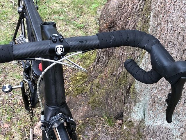

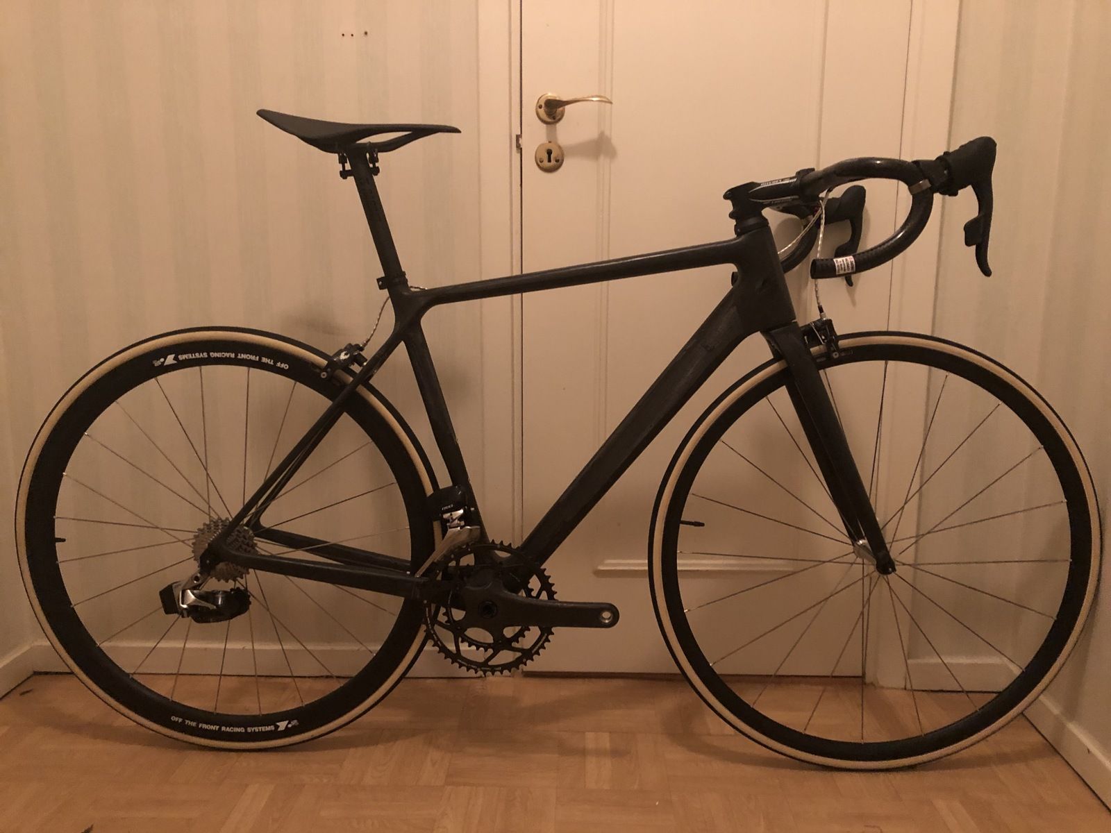

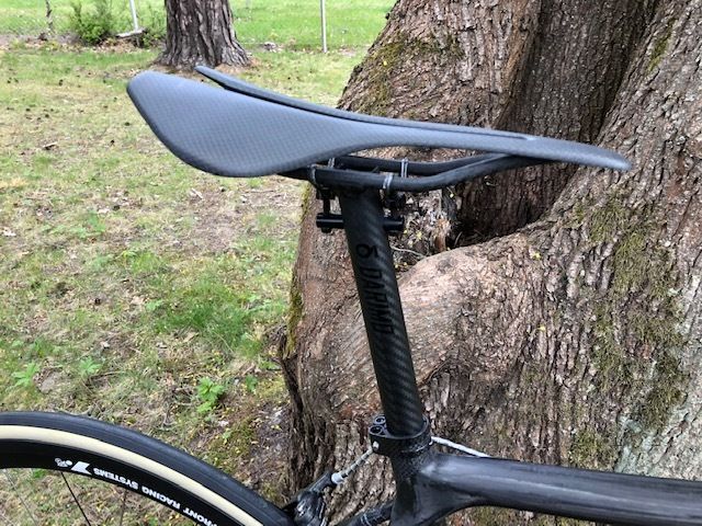

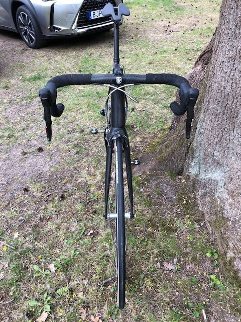

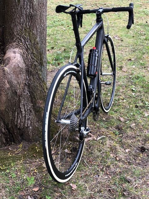

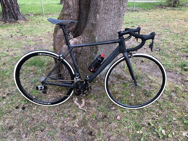

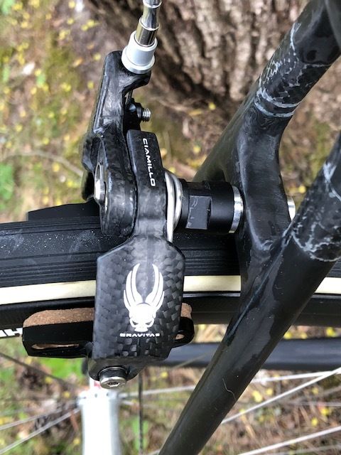

Får väl krydda med lite bilder trots trist väder och mobilkamera tills bättre tillfälle ges.
Tar gärna emot synpunkter om jag borde hänga på lite dekaler som skvallrar om ursprunget, vad säger happy?

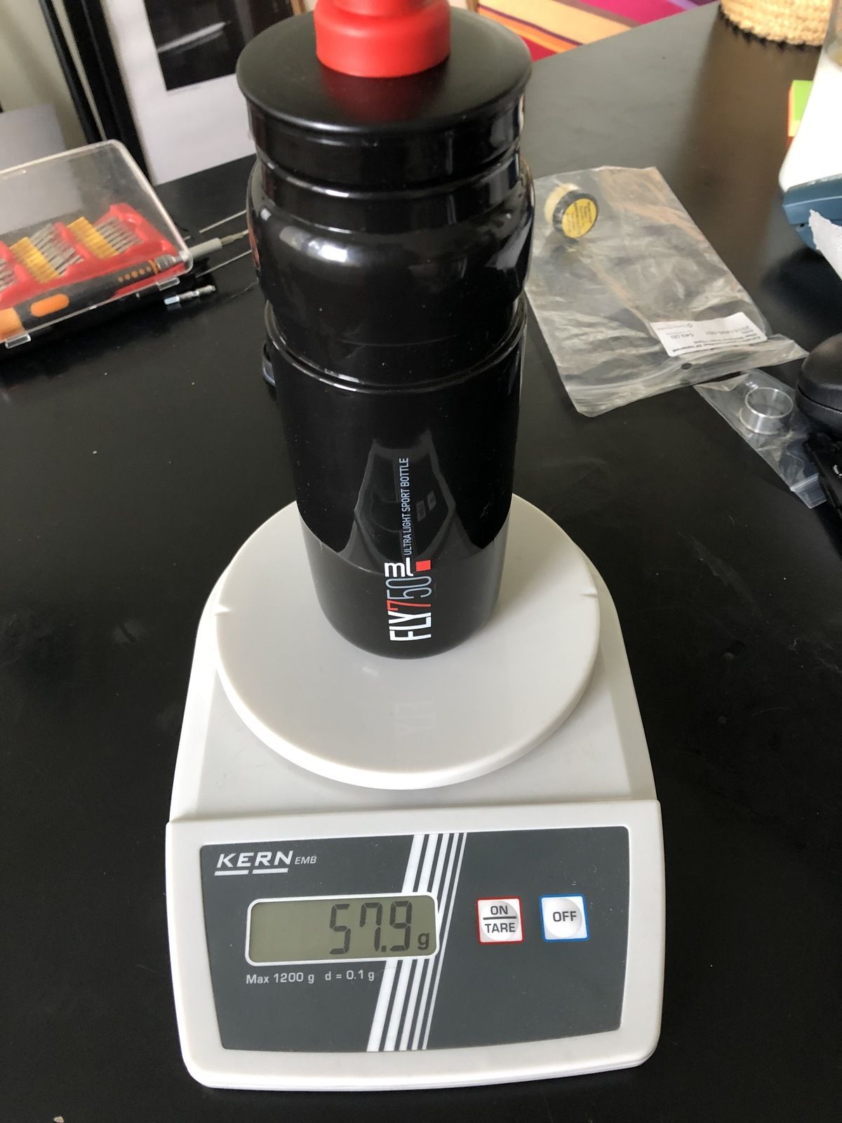

ooms sa:
Den där bauta-flaskan lär ju väga bly :-)

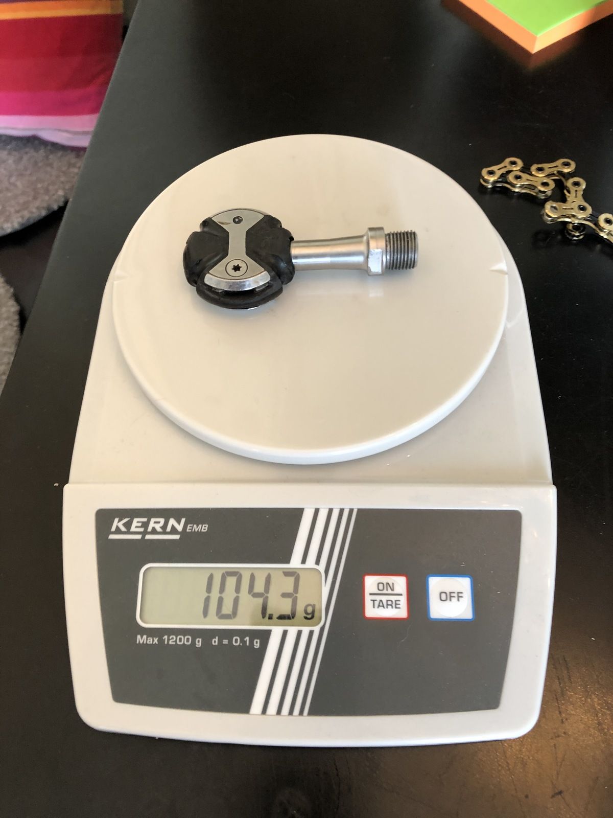

Once a weenie.....men om nån har tips på lättare flaska så, annars kunde man ju köra 2 mindre flaskor men hållaren väger ju 15gr inkl skruv så vet inte vad som blir optimalast.

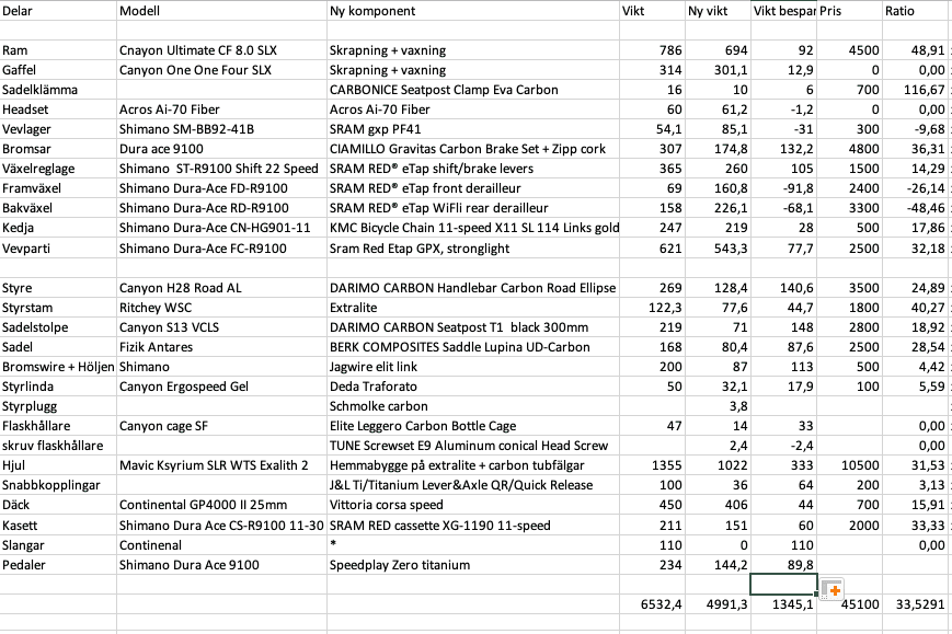

Här är en uppdaterad lista på utgångsläget och vart jag till slut landade, som synes så är inte alla ändringar en viktminskning vilket inte är så konstigt när man går från mekaniska till elektroniska växlar.
Om man skulle få konstiga idéer av tråden så kan jag inte hållas ansvarig men det kan finnas viss lärdom från tabellen vart man sparar pengar till "lägst" pris.
Jag hade ju en extrem tur med donator cykeln där överblivna delar var sålda inom ett par veckor så min låga kost för ram och gaffel kan vara svår att kopiera men å andra sidan fick jag en gaffel som låg i övre toleransspannet viktmässigt så där "förlorade" jag 10-15gr.

Snyggt bygge! Gillar den lite "stealthiga" looken.
Men, flaska med vätska i är tungt. Om du har dem på ryggen så blir hojen nästan ett kilo lättare och du blir garanterat mycket snabbare.
Valhalla_ sa:
Fast jag har sett cyklister som försökt optimera på liknande sätt och ha vätskan i blåsan, brukar cykla förbi dem när de står i dikeskanten och pinkar.
