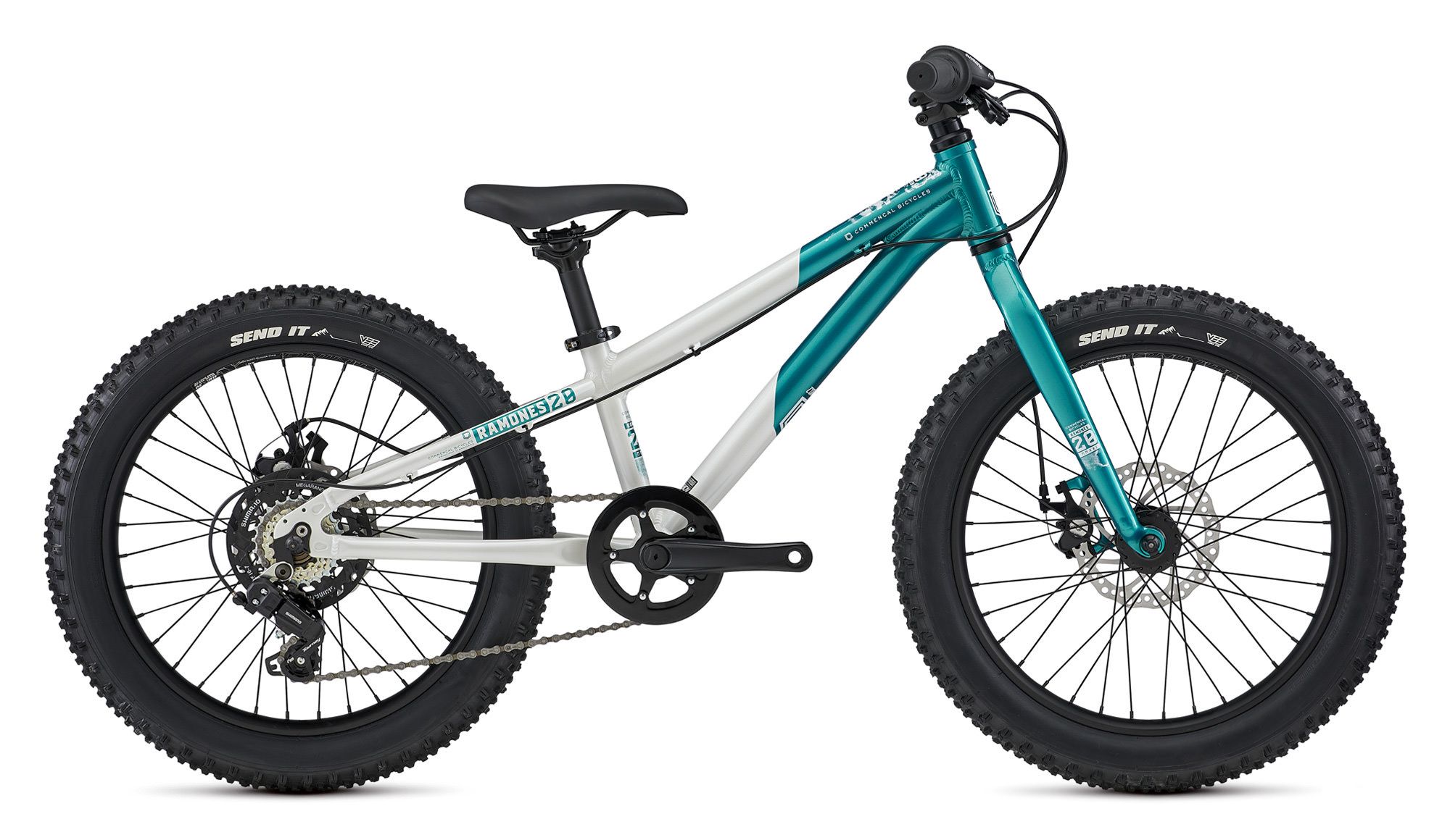

Jag har funderat ett tag på vad som ska ersätta dotterns Specialized Riprock 16". Hon gillar att cykla men är än så länge kanske inte en stjärna. Ska man satsa på fina grejer eller billigt? Märke eller Biltema? Var alltför nära att köpa Biltema men efter att ha klämt lite på de hojarna insåg jag att risken att hon får en dålig cykelupplevelse ökar. Tröga mek skivbromsar, aslånga vevarmar, kass dämpare, kassa växlar, inget N/W drev, tungt och eländigt.
Som cyklande farsa har man en plikt att se till att barnen har ordentliga grejer. Så det får helt enkelt bli finare grejer istället. Inte over the top, det får bli när hon blir äldre och om hon gillar detta, men bra och fungerande grejer ska det vara.
Efter att ha hört hennes klagomål varje gång jag cyklat med henne är här "hennes" kravlista:
- Växlar, helst med grip shift handtag
- Grova däck med stor luftkanmare
- Hydrauliska skivbromsar
- 20" hjul
- Hyfsat låg vikt
Och min egen kravlista är
- Rimliga komponenter rakt igenom
- Snygg som fan
Så jag klickade hem en lös ram, Commencal Ramones 20" med stel gaffel, ett par fläskiga däck, Vee crown gem 20x2,6. Och mer kommer.
Jag tror detta kommer bli bra. Få se bara vilka kompromisser jag behöver göra för att hålla bättre hälften nöjd. Man jobbar lite i motvind för den har potential att bli lite för dyr. Kravlistan måste i alla fall uppfyllas för annars kan det väl lika gärna bli biltema.
Nåja, denna ram har jag beställt (men gaffeln var i silver). Har inte fått den än utan håller på och klicka hem grejer. Ram, gaffel och däck beställdes i alla fall idag. Knep visst den sista 😁
Har lite vaga planer på att kanske RAW:a den och måla gaffeln boxxerröd.
Sen får jag hålla lite koll på k&s efter beggade deore bromsar och lite annat smått och gott.
Ser fram emot att sätta igång med bygget!

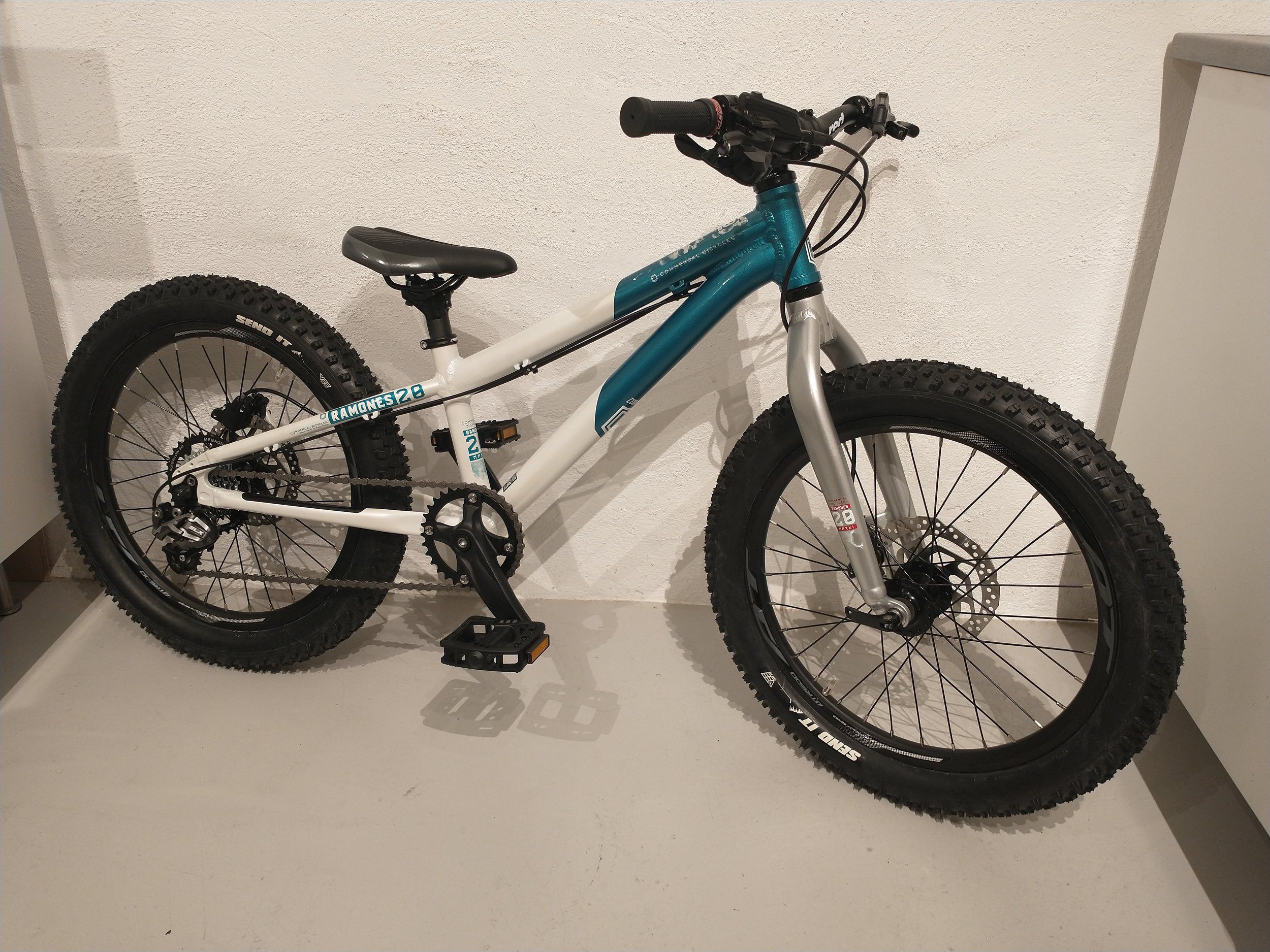

Edit:
Klart!

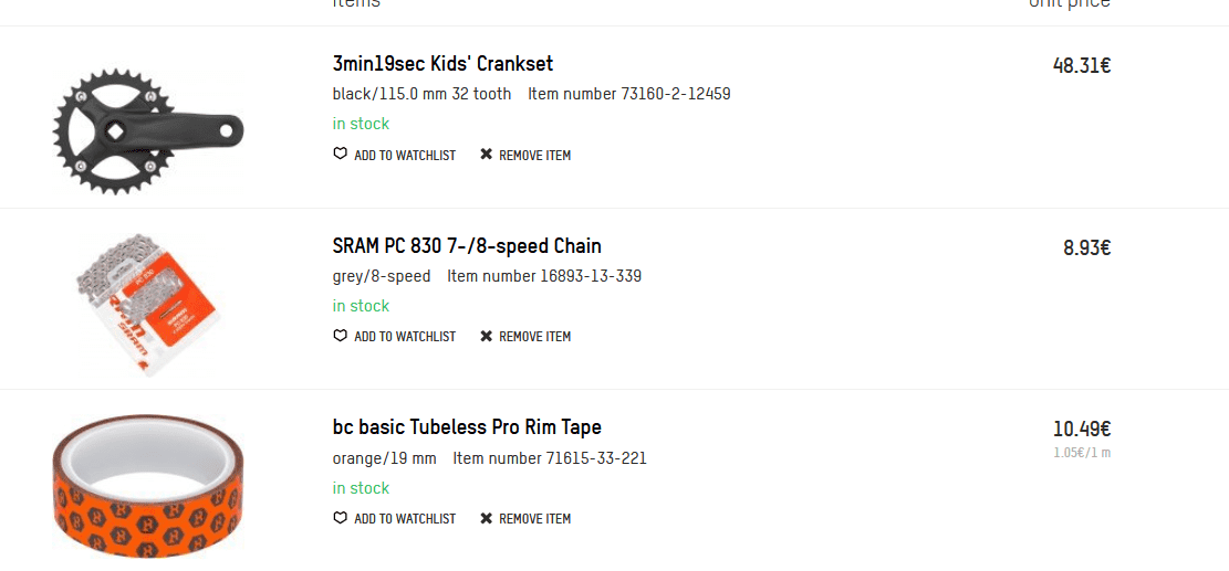

Blev ett 3min19sec vevparti, lagom korta vevarmar och 104 bcd. Så då kan jag köra normal NW klinga. Fantastiskt!

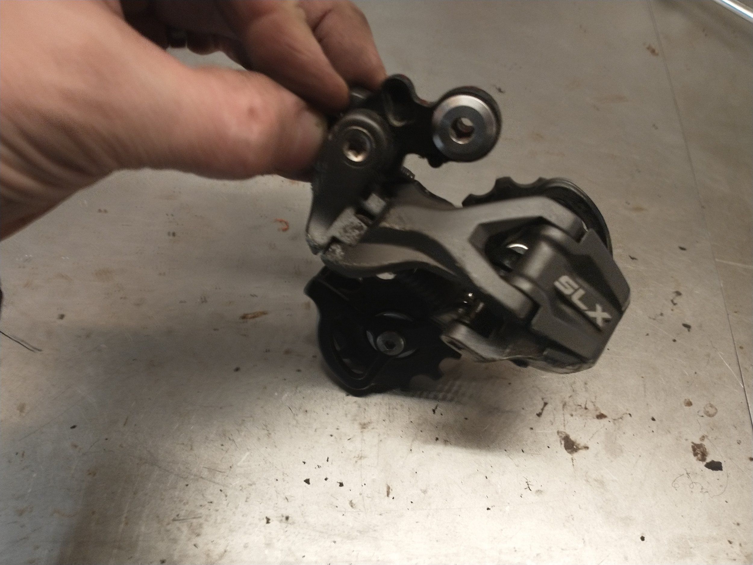

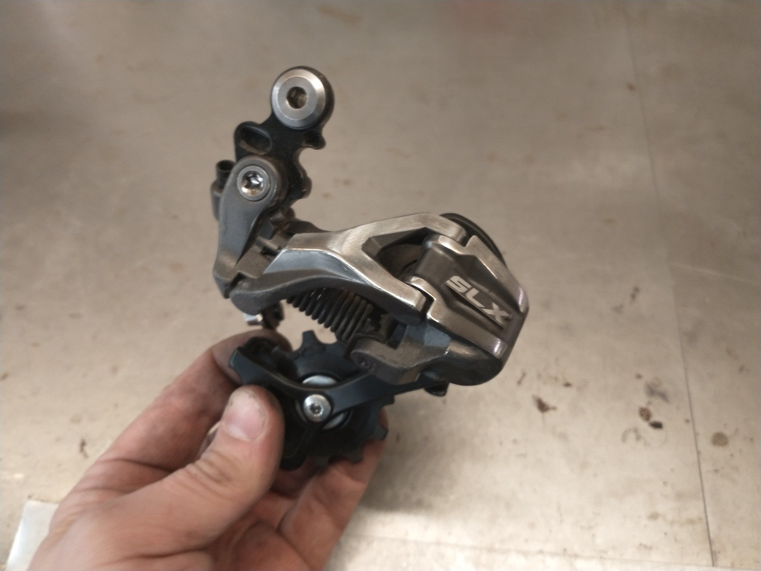

Jag tror jag tar den enkla vägen och börjar med min gamla 9d växel, och ser om jag bara kan korta cagen lite. Sen får vi se om det funkar som det ska.

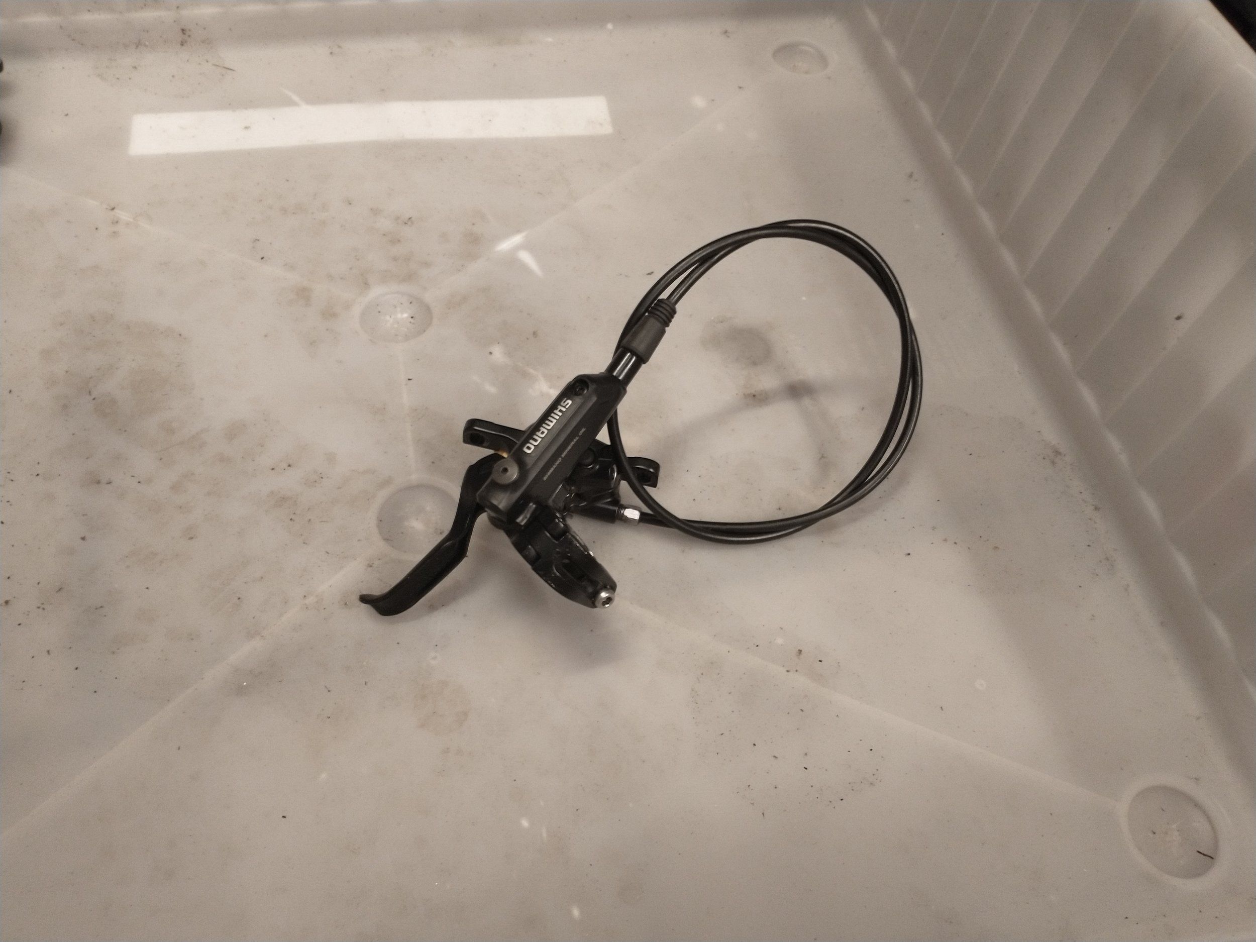

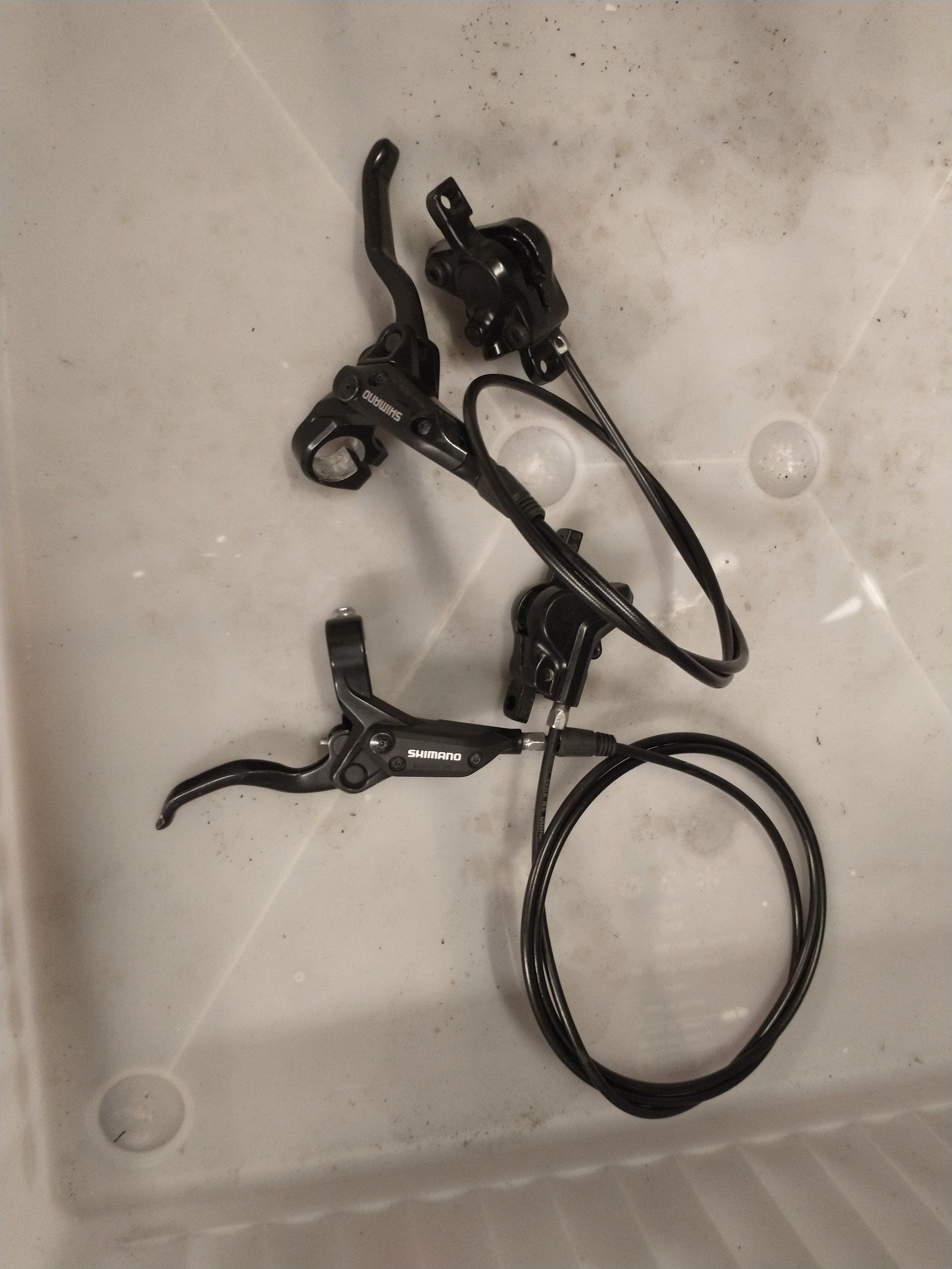

Nu är de sista pusselbitarna införskaffade, om jag nu inte glömt något förstås. Allt borde dyka upp i nästa vecka. Styrlagret chansade jag på att det är ec34 för det är dåligt med info på commencals hemsida, what could posaibly go wrong liksom. :ROFLMAO:
Ett par enklare bromsar donerades av @Johge , stort tack för det! Gjorde en liten rockad och snodde pendlarhojens handtag med servo wave till dessa, så får pendlarn de enklare handtagen. :giggle:
Så!
Nu är det bara resten kvar då 😁

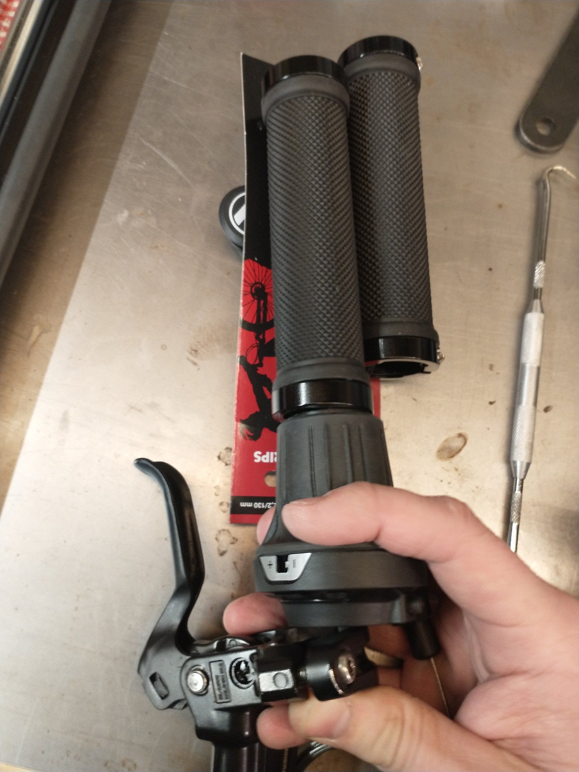

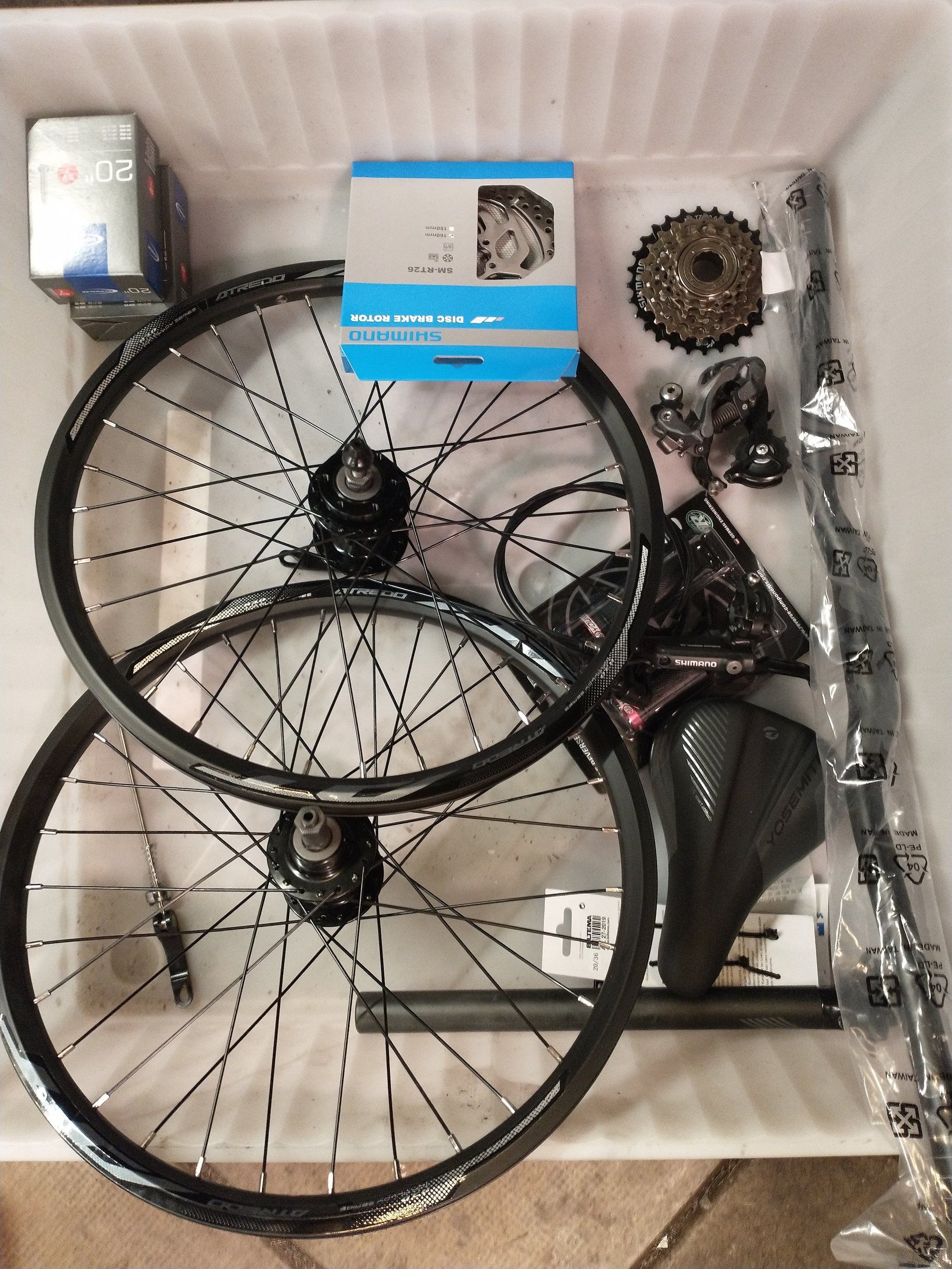

Börjar gradvis fyllas på med grejer :giggle:
Är väl ramen, vevarna, och några till småprylar som jag väntar på.

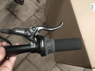

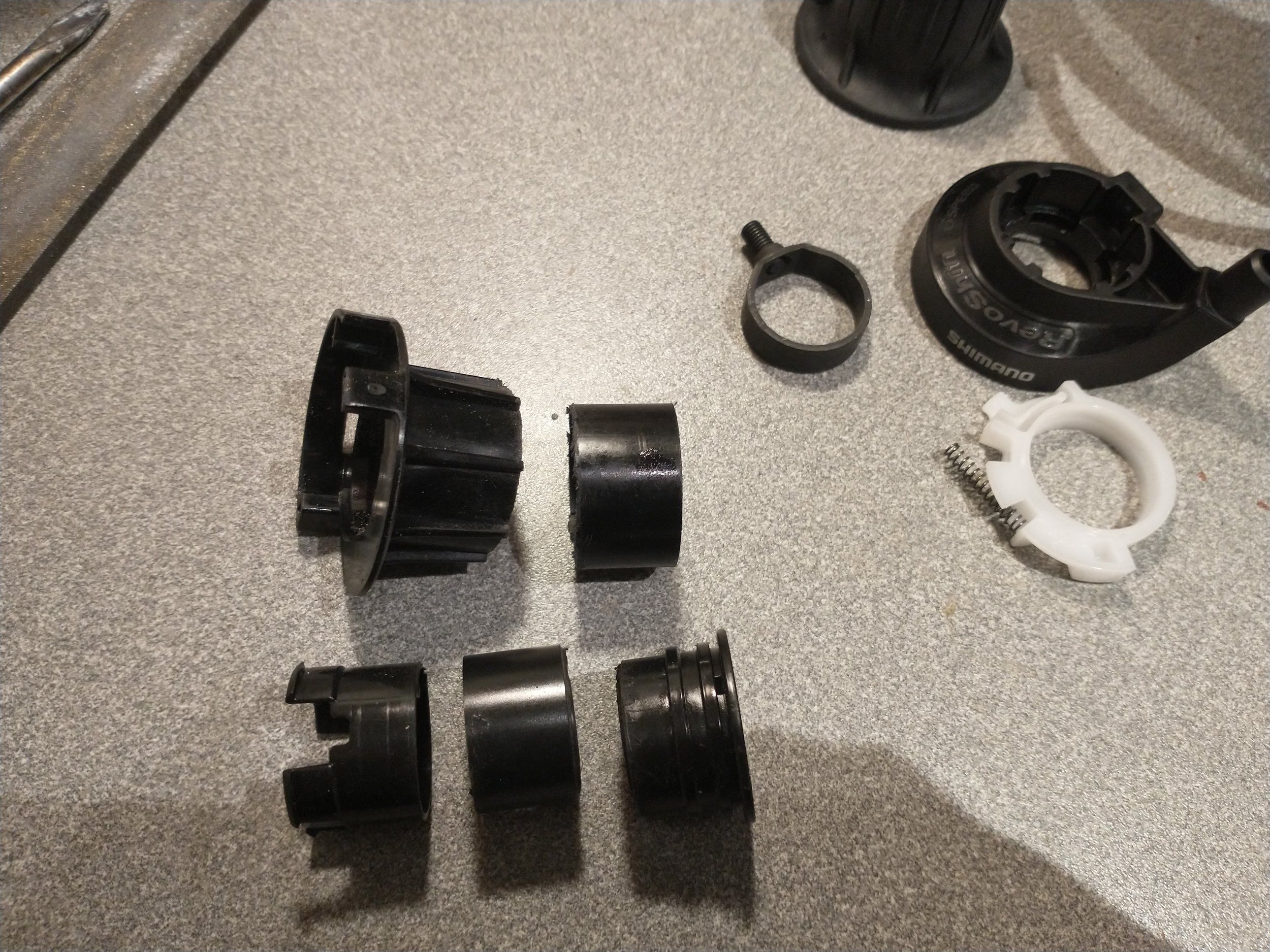

Men nu funderar jag på en sak här... Hur fan löser jag gripshift växelreglaget?
Visst, jag kan kapa ena handtaget så längden blir ok, men gripshifthandtagets diameter är gigantisk. Och längden också för den delen. Inte så bra för en liten hand. I synnerhet som vänstra sidan inte har något reglage. Och att styret inte får bli så brett.
TazD
[Byggtråd] Commencal Ramones 20"
Är oftast särskilda handtag för gripshift reglage, där det ena är kortare (på så vis blir de lika långa när växeln läggs till). Borde gå att kunna kapa ena handtaget till rätt längd? Hojta till om jag skall mäta(har det än så länge kvar på ena grabbens 20”).
TazD
Sen vet jag inte hur handtag med låsringar inåt lirar med gripshift. Är väll en liten kant på reglaget som det är tänkt att gummit från handtaget ska hakas på,men det är kanske är mer estetik än funktion?
Valhalla_

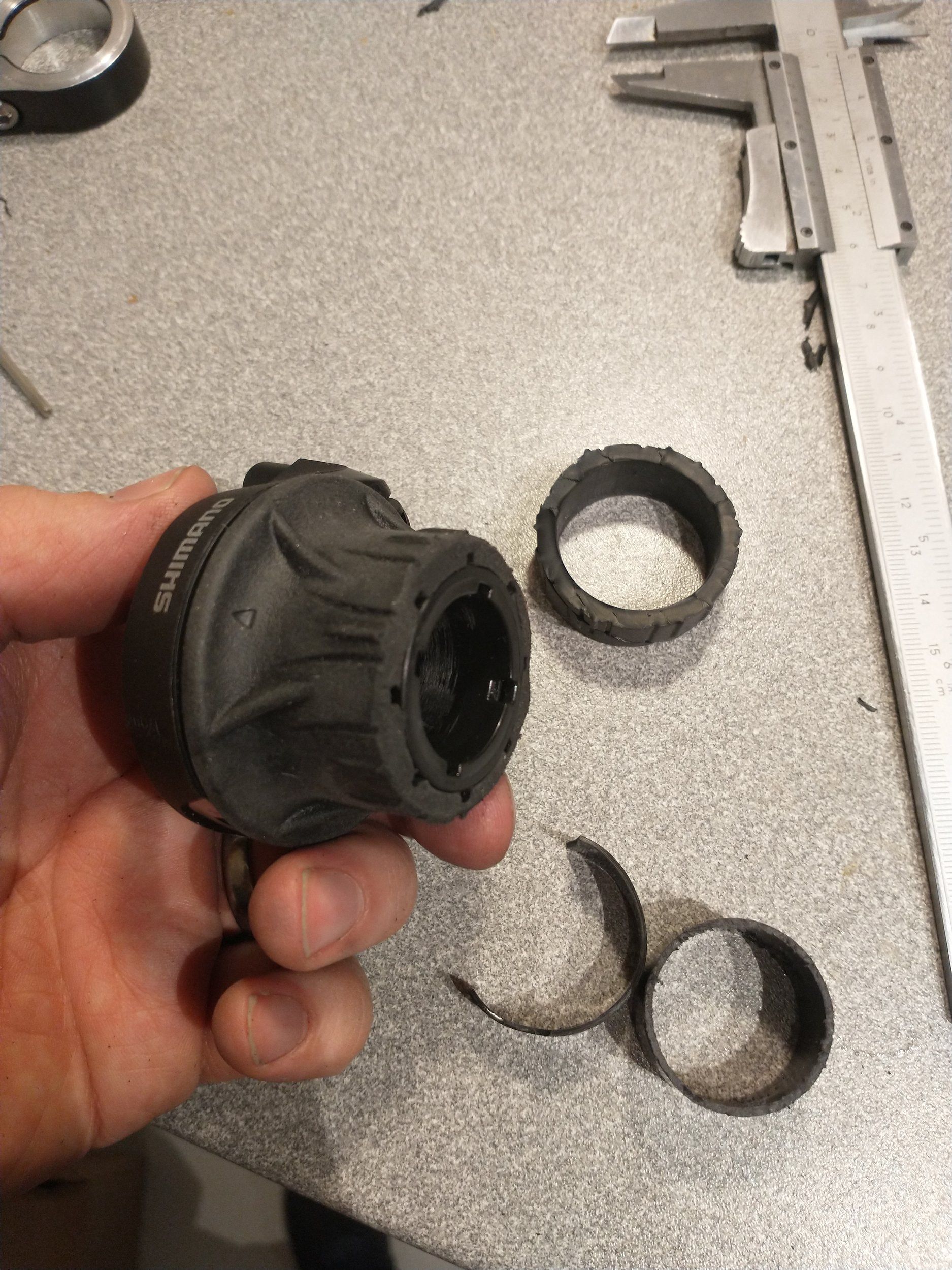

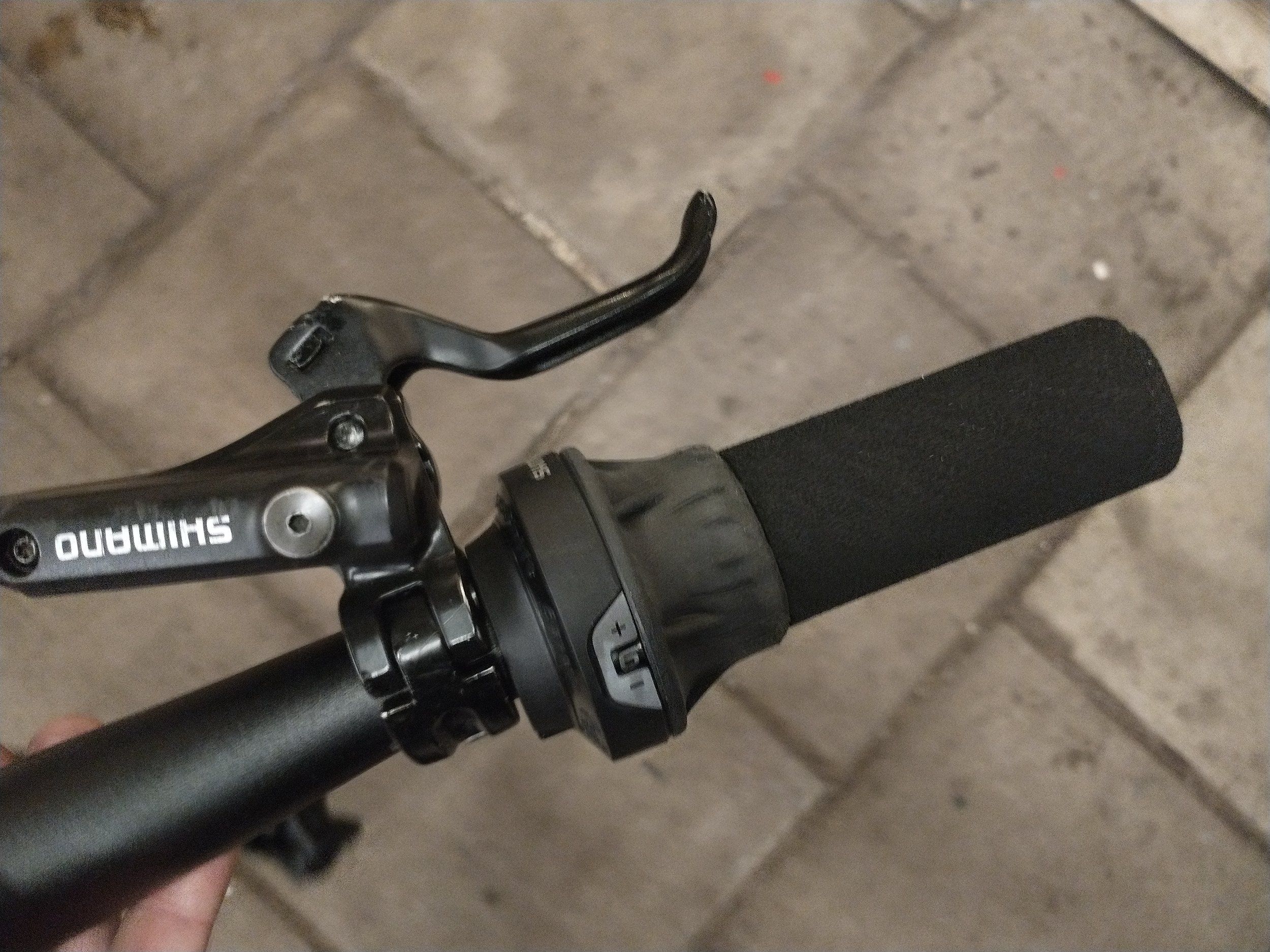

Problemet är väl främst att reglaget är stort på alla ledder. Det blir en del av handtaget, som är rätt smalt. Så höger handtags innerdel växer från 28 till 39 mm. Inte bra.
60 spänn kostade reglaget så jag chansar och kortar det, så får vi se hur det blir.
Ville helst ha kvar läppen och glidbanorna längst ut på inre röret så fick kapa ur en bit och svetsa samman ändarna.. slutresultatet vart väl ok. Får se nu om det duger eller ej.
Valhalla_
Detta är ju sämst. Kanske man skulle sno tillbaka det längre geglaget på högersidan då.
Längre bromsreglage blir bättre. Får nog bli så, såvida jag inte hittar något annat gripshiftreglage som verkar vettigare.

Det går inte att sätta dit ett budget cross gashandtag? Dvs handtaget glider samtidigt som gripshiften? Kan bli fel ochså om man pressar ner på styret hårt ev
Valhalla_
Ja det låter lite mysko, vet faktiskt inte. Kanske skulle kunna gå att få det där att funka :giggle:

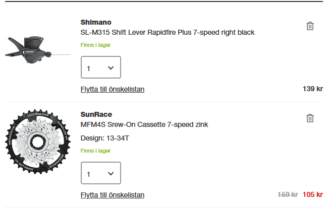

Men jag ger upp med grip shift. Orkar inte försöka få till det, utan jag beställde 7-delade grejer, vanlig trigger och en frikrans med större spann när jag ändå håller på. Så får jag lämna tillbaka 6-d frikransen jag köpte, och hiva ner gripshiften i skrotbingen. Tror det blir bra. Gripshiftern var ändå rätt trögväxlad och klumpig..
Passade på att beställa mer prylar och tog gratis snabbfrakt till instabox på coop. Står att det planeras levereras imorgon eftermiddag. Kan ju inte vara möjligt?!
