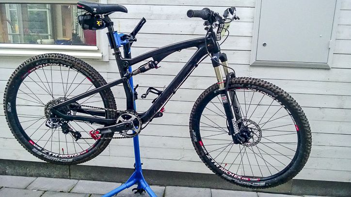

leffo skrev:
> Sadelröret ser ut att vara väldigt långt från
> hjulet men samtidigt ser inte kedjestagen
> speciellt korta ut. Jag som inte vet mkt om
> geometri undran hur det funkar? "Ska det va så?"
Kedjestaget är 435mm
Jämför...
Bronson C 439mm
Cube Stereo Super HPC 160 SLT 441mm

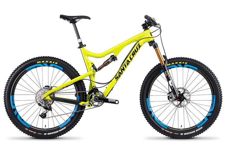

Den kraftiga kröken på sadelröret, tillsammans med att övre delen är kraftigt vinklad gör att sadelrörets förlängning uppifrån hamnar 30mm framför vevlagret (jmf Bronson som har en enklare rak konstruktion som går rakt ner och nästa skär centrum vevlager). Den i princip vertikala början på sadelröret (nerifrån) med kraftig böj längre upp gör att det finns utrymme för att bygga med bra distans.
Ett tips är att strunta i sadelröret och kolla på avståndet mellan hjulet "utsida" och kransen.
Här är Bronson (som iofs har lite mer travel bak)
Lite olika prioriteringar, Bronsonen vill minimera längden på "swingarmen" och sätta fästet så lågt som möjligt, förmodligen för att maximera slaglängd - hade de suttit högre hade det inte blivit nån vettig triangel med den infästningen/slaglängden. På min är swingarmen i vetikal linje med vevlagret och kan genom att den inte har slaglängden ha ett längre avstånd mellan hjulcentrum - swingarminfästning (mer vertikal fjädringsbana men lite mindre rapp förmodligen)
