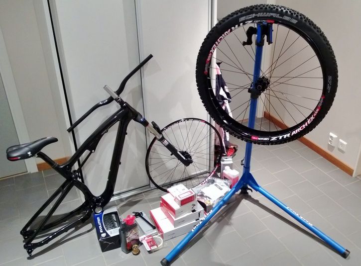

Jag har dragit igång bygget av två 27.5 FS kolfiber med XX1.
Jag skulle gärna ta lite input på några komponenter där jag står och tvekar.
Vi börjar med en bild:

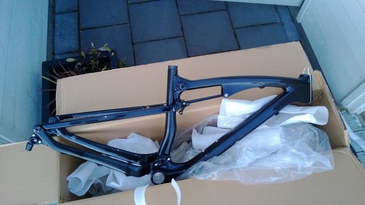

Ram FM156 strl 16" (levererad)

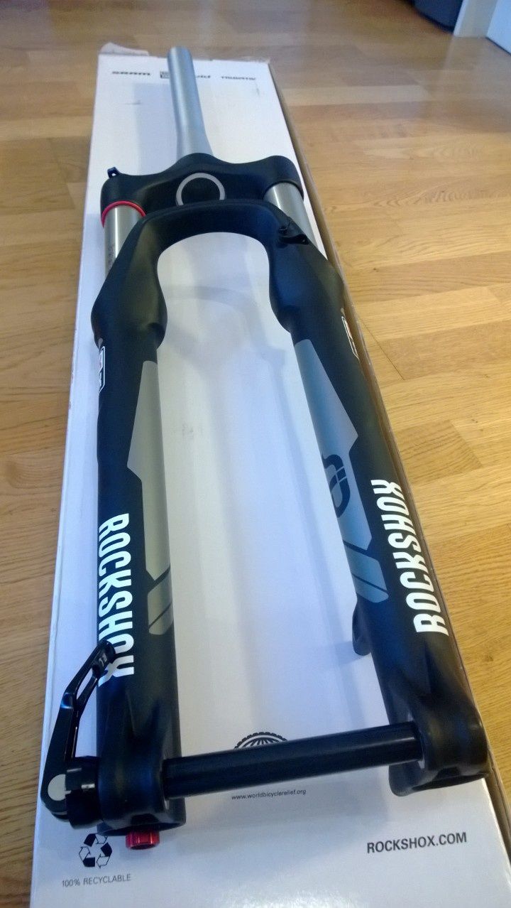

Gaffel ROCK SHOX SID RCT3 650B Solo Air 120 (på G)
Lite tveksam. Ville egentligen har en Xcite Boost 120mm men får inte kontakt med tyskarna.får Det blev en 120mm SID. Rätt mått, 120mm och lätt.

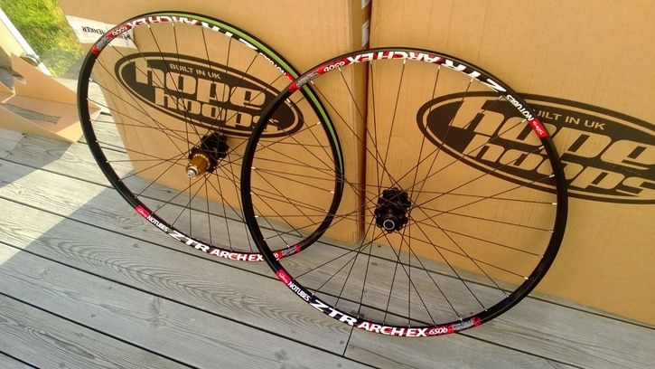

Fälgar NoTubes ZTR Arch EX (levererat)
Mittenmodellen hos NoTubes - verkar vara en bra trailfälg. Halvlätt och relativt tålig.
Nav Hope Pro 2 Evo (leverat)
Vetitgaste som tar SRAM XD. Alt DT240 men tveksamt om det är värt det.

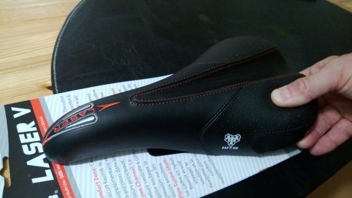

Sadel WTB Laser (levererad)
Najs

Ang fälgarna är väl mittenmodellen Arch EX och inte Flow? http://www.notubes.com/ZTR-Rims-C18.aspx

Säger samma sak om fälgarna. Har nya Hope Hoops hemma valde också mellan Flow EX och Arch EX men om du inte ska köra DH/tung AM ska arch räcka fint. Kan rekommendera att köpa Hopes färdiga, bra byggda och man får med reservekrar. Winstanleysbikes hade bästa dealen när jag beställde.

En cykel till mig, en till bror ? Man måste ta hand om familjen. Bra input om fälgarna. Kört Mavic i 10år (och harvat landsväg rätt länge) så jag har inte förstahandserfarenhet av Notubes.
> beställde.
Hmmm, har de verkligen 27.5 hjul färdigbyggda?
Jag tycker jag har letat. Annars blir det action-sports.de.

SID och Revelation fungerar väl lika bra med tanke på samma dämpning i. För 120mm är ju SIDen perfekt, Revelation för mer. Eller kanske finaste valet german:A Xcite Boost som jag väntar på :)

Kolla med innolite angående germanA-gaffel.

Jag kollar med innolite

Ajaja Xciten totalrestad, WTBsadeln likaså. Svängde till en SID RCT3 som i 120mm och med Maxle15 ska vara både plush och styv - och lätt. Revelation känns lite tung på en XX1/kolfiber. Tror jag kör en AM 50mm styrstam - lite Mondraker Trackerstuk.
Funderar på en Koobisadel, Endurofolket tycker iaf det är en asssaver...

Lite paket har dimpt ner:
MJUUUUK!
NAJS! Straight-Pull.
Hope Hoops med Hope Pro EVO och Sapimekrar.
Gröna fultejpen är bortriven och ska ersättas med Stans.
Mer är på G.

Jorå SID 120mm 650b RCT3, snygg matt svart finish - inte vanliga vita SID:en, känns stabila.

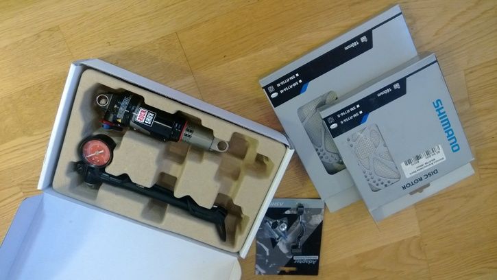

Lite smått och gott.
180 skivor fram - 160 bak
Adapter PM till PM, 180
Monarch bakdämpare 165*38 RCT, med pump.
Då kan vi montera på skivorna iallafall...

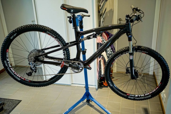

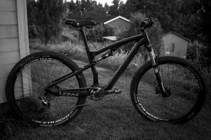

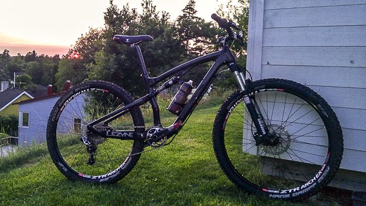

Ja, då kör vi...

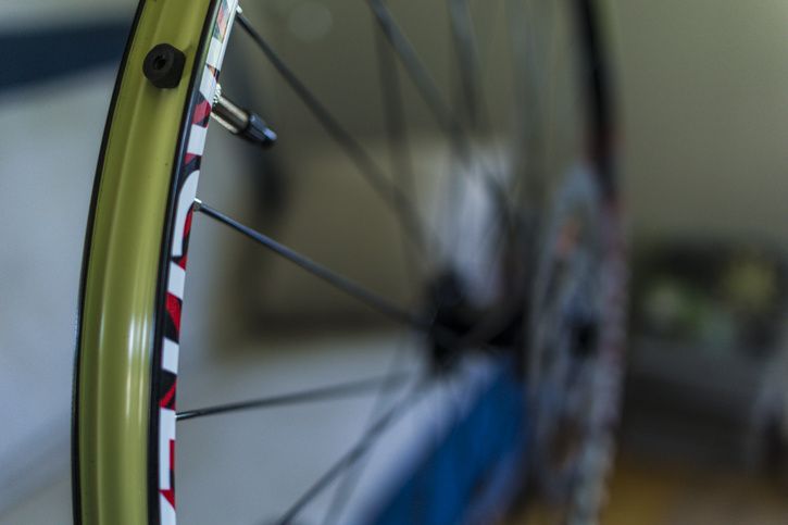

Sist ut; hjulen/däcken, Hans Dampf 2.35 fram och 2.25 bak, Trainstar - slangless!
Täta från 1:a sek. Grymmaste däcken jag har cyklat på, otroligt grepp.

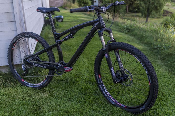

Då var det färdigt, strax över 10kg med pedaler. Ska lätta bromsar, vajrar samt fixa en uppsättning racedäck/fälg, kolfiber med Dugast Rhino XL-tuber.
Phuuu, paus med aeropress fr Panama i meckarmuggen.

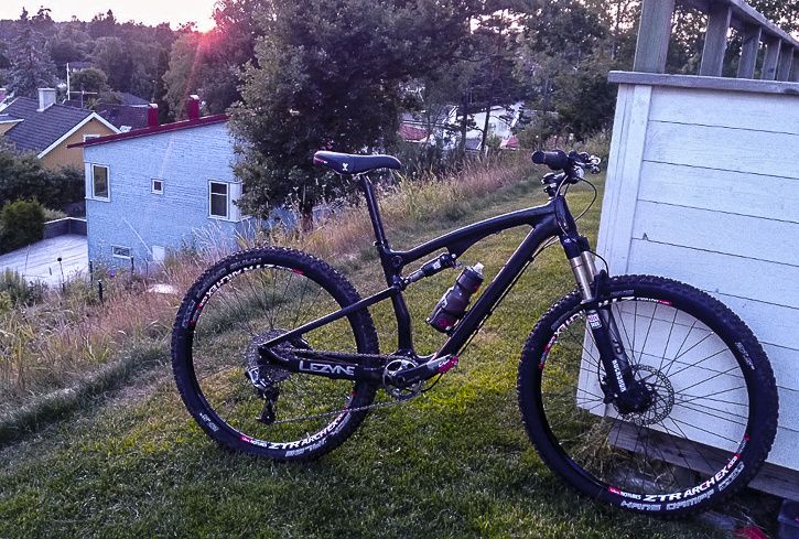

Provrull, runt huset och ner för lokala backen - känns bra men måste kalibrera fjädring + ANNAT
Stylish, dramatish!

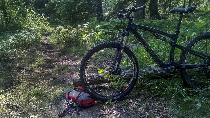

[Ultramini-RR], ute i skogen med japansågen. Måste ha fri väg för att benchmarka mot gammel26HTn. Snittfart på runt 16km/h på lokala rundan. 13-14km/h på Hellas blå trots lite navigeringsmissar (5år sen sist). Det tar sig.
Post-ride wash. Snäll ur den här vinkeln...
...stygg ur den här...
Sammanfattning:
RAM: Klockren. Superkvalitet. Rätt geometri för Stockholmsstök, rätt storlek
HJUL/DÄCK: HD är galet bra i den terräng jag kör. Jag skiter i om de håller dåligt - de är så bra. 2.35 fram ger självförtroende. Kört ner mot 1.2 i tryck och det har inte havererat.
BROMSAR: OK, ska uppgraderas (Formula?)
XX1: Helt outstanding - i synnerhet med GripShift. Det blir ryggmärgsreflexer efter ett par turer. Kanske ska ha en större framklinga. Klarar alla klättringar (om det blir för trögt har jag redan slått över)
GAFFEL/BAKDÄMP: Mycket bra. Ny SIDen är grymt lätt och bra - 120 är preciiiis på gränsen för Hellas bökigare partier, som det ska vara. Pedalläget som finns även på monarchen funkar fint när det är XC/CV-terräng.
SADEL: Varför säljer ingen WTB Laser här (fick köpa fr Jenson), det spöar skiten ur min Ergon på pendlar hojjen (som är No2 i min värld)
HELHET: Cykeln är i princip utrustad med den ram/komponenter som jag helst vill ha. Dock ska bromsarna bytas (var lite osäker på utrymmet bak). Det ska på Nokon-vajrar (ehh vajer - det är ju bara en ;-) ). En höj sänkbar sadelstolpe ska också på.
Med den justerbara sadelstolpen och nuvarande hjul/däck är det den ideala Hellasmoppen.
Med nuvarande kolfiberstolpe och kolfiberhjul/tuber är det en ideal XC-hoj
Den täcker hela mitt spann. Mycket nöjd.
...och ja, bromsslangarna ska kapas.

Hur 'rejsig' känns den? Har du kört någon tävling med den? Hur tror du att den skulle klara sig i ett långlopp?
[BYGGTRÅD - CV Rapport] Fulkineskolfiber FS 27.5 med XX1
Stuvstaix skrev:
> Note to self: Gör fyllnadsinbetalning till
> tullverket, sen, ska bara...
Oroa dig inte. Jag vet att du kan vara glömsk och har mycket att stå i och så så jag hjälpte dig och mailade specen med värde komponenter till Tullverket.
Vi grannar måste ju hjälpas åt och ställa upp för varandra! :-)
(och nej, jag behöver ingen vinflaska som tack, det var så lite så...)
Det där ser ju ruskigt fint ut. Skulle vilja göra något sånt själv om jag kunde meka med cyklar :) Dock är min budget på cirka 20k, så det skulle välj få bli XT rakt igenom istället.
Fulkinesen skrev:
> > kolfiber med XX1.
> sig i ett långlopp?
Rejsig, eventuell orejsighet beror på Hans Dampf med lågt tryck i.
I synnerhet i mittläget "Pedal" på fram/bakfjädringen då är den motionsspårsoptimerad.
Långlopp är inga problem, den känns rapp.
