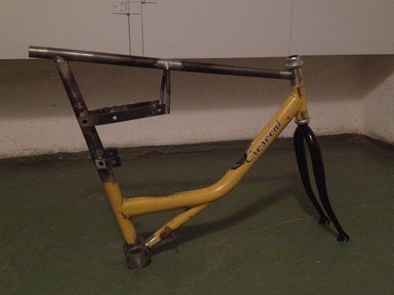

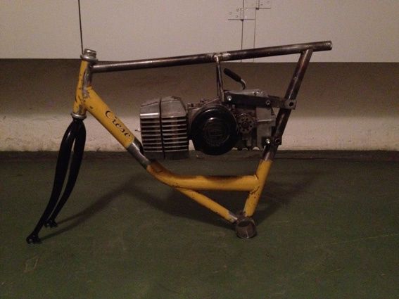

Dåså. Dags att börja få fart på det här projektet igen.

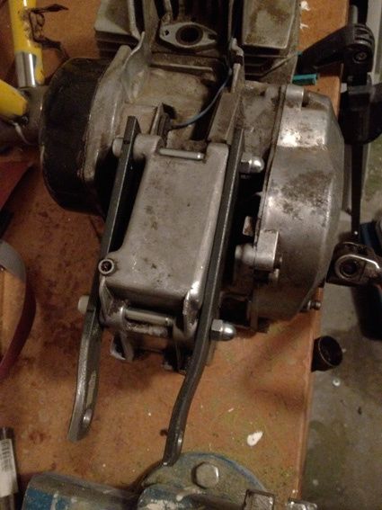

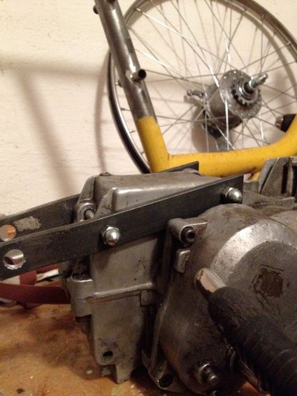

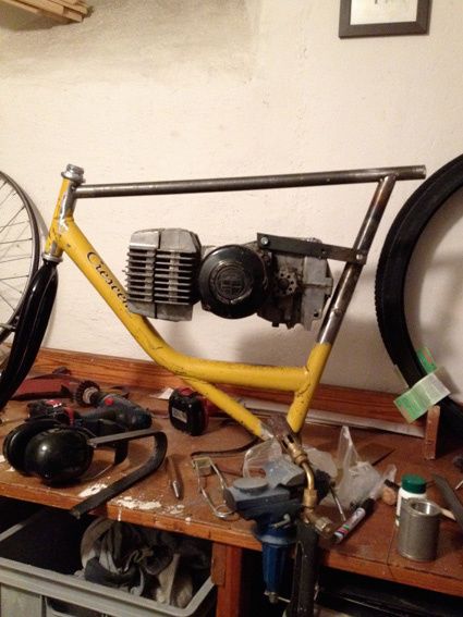

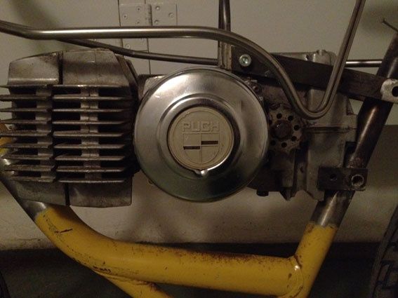

Börjar med att fixa motorfästerna.

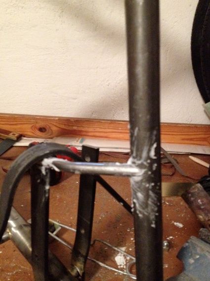

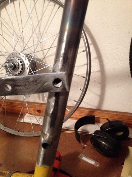

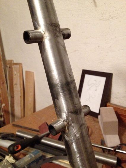

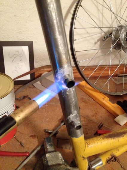

Valde att silverlöda då passningen var av pressfit precision.

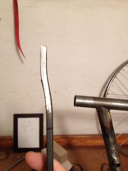

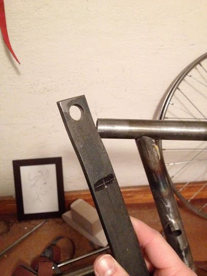

Krokiga plattjärn

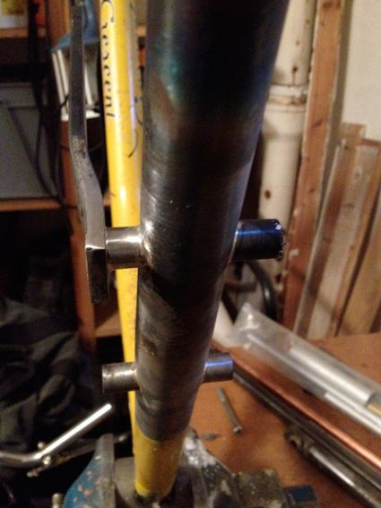

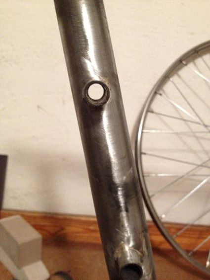

Genomgående bultar
Mera lödning
Onödigt invecklat gillar vi.
Första stagen monterade
En av tre bultar

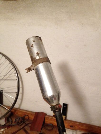

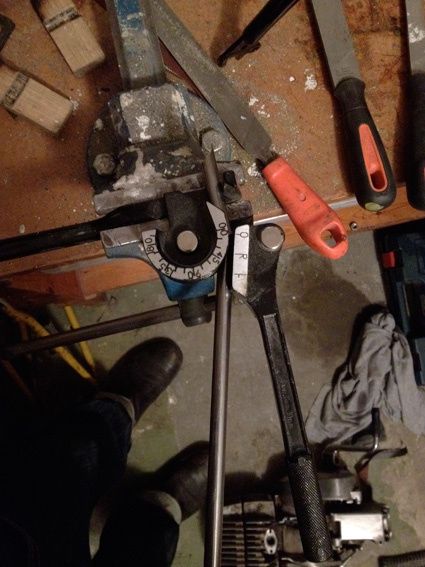

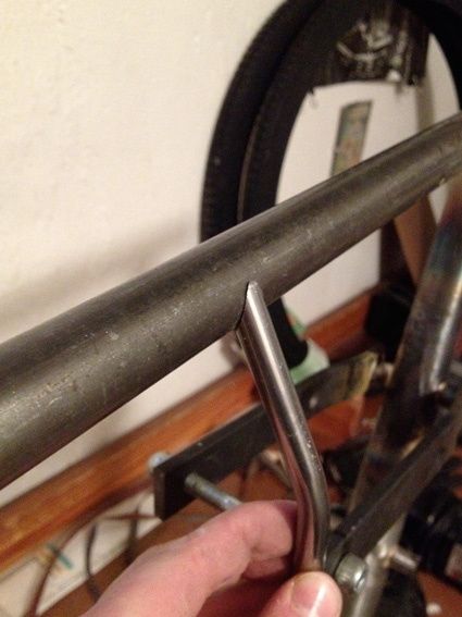

Sen dök min ljuddämpare upp. 75:- på tradera. Måste bocka till ett nytt rör, tänker kankse testa att sandfylla och bocka.

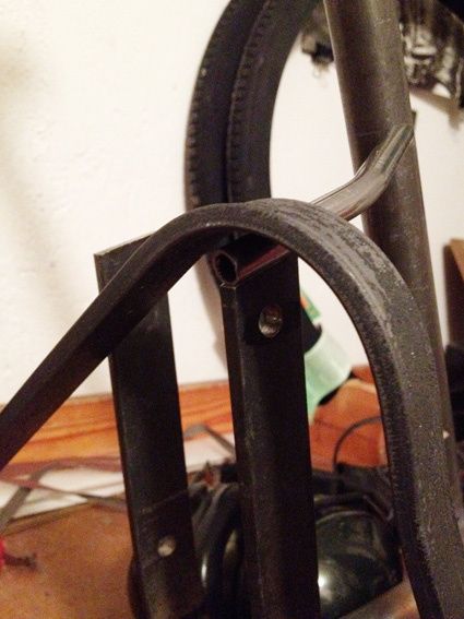

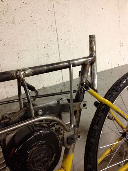

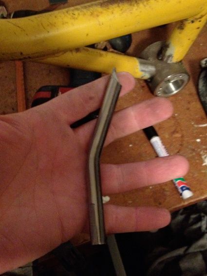

Bocka rör till motorfästerna
Fila fila, sen passar den
Improviserade jiggar
Flussad och redo för lödnig

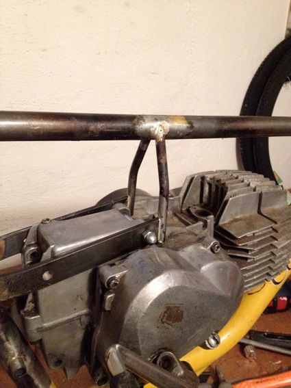

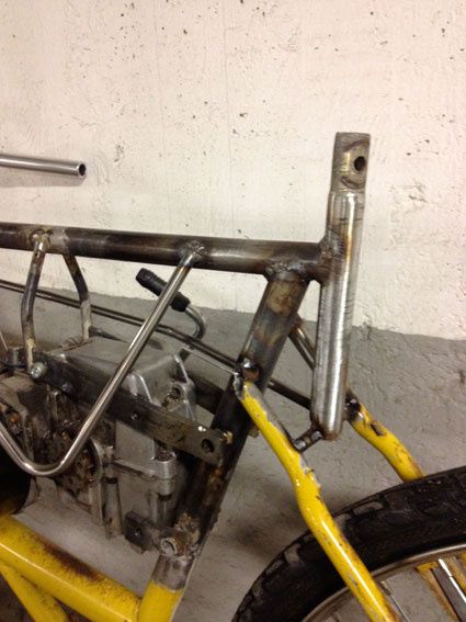

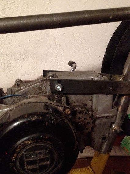

Övre bryggan och dom undre fästerna klara

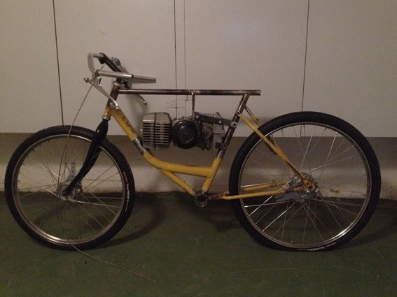

Ganska mycket meck att få till det här. Tre genomgående bultar måste passa perfekt + att motorn måste bli helt spikrak.

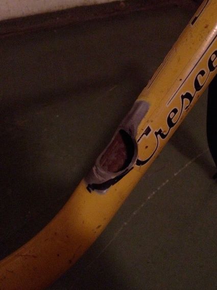

Blev tvunget att göra ett uttag i ramen så att toppen får plats. Visst kunde jag bara filat ner lite på toppens kylflänsar. Men som sagt, varför göra det enkelt. Det ska sedan lödas fast ett lock över hålet.
Och där hänger den

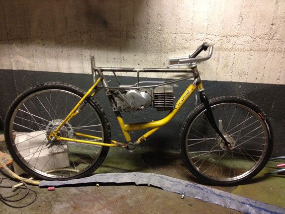

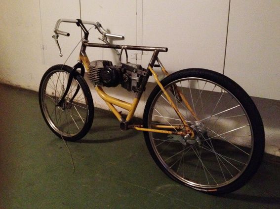

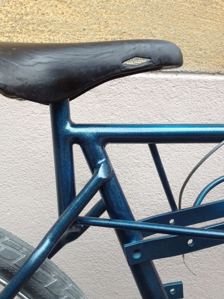

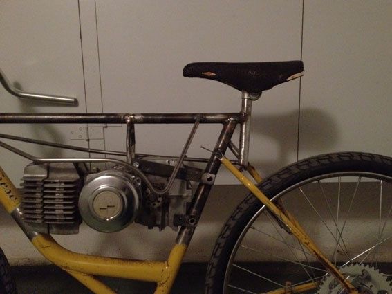

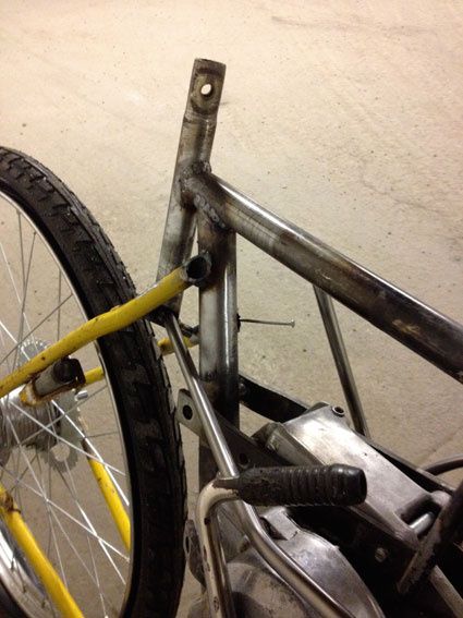

Fick lite hjälp att svetsa fast baktriangeln. Notera dom asymetriska monterade stagen.
Spåren av postcykeln börjar sakta försvinna
En tank, en stänka, en sadelstolpe och sadel sen är vi typ hemma.

Alltid lika fascinerande att se ditt (dina) projekt chrobin.

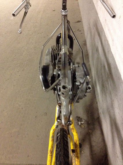

Men, vad är vitsen med de asymmetriska bakgaffelstagen?
Blir det inte svajigare i sidled då? Eller är det just den effekten du eftersöker?

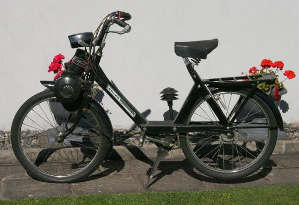

Minns på 80-talet hade min kompis pappa två Knallerts liknade denna.
Enkel lösning med motordrift på framhjulet vid behov. Borde inte vara svårt att snickra ihop en el-driven variant själv.
Men de byggdes om till en motordriven sparkcykel och en motordriven tandemcykel.

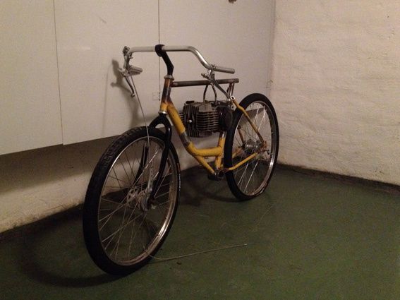

Nuså back on track.
Ramen börjar sakta men säkert bli klar. Massor av jobb kvar men än bra bit på väg.

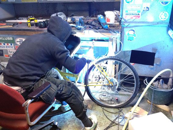

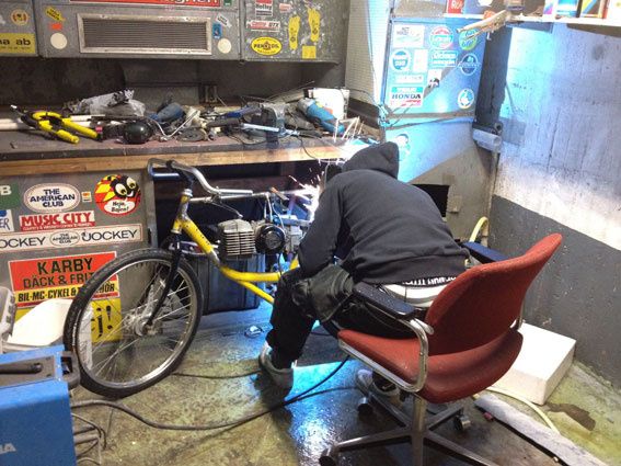

Erik in action! Tack för hjälpen
Hade ju stora planer på att fillet braze'a men fattade ganska snabbt att jag varken skulle hinna eller orka. Så Erik har fått hoppa in och hjälpa mig.
Börjar likna nått
Knasiga rör åt alla håll och kanter

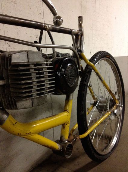

"Buren" på plats

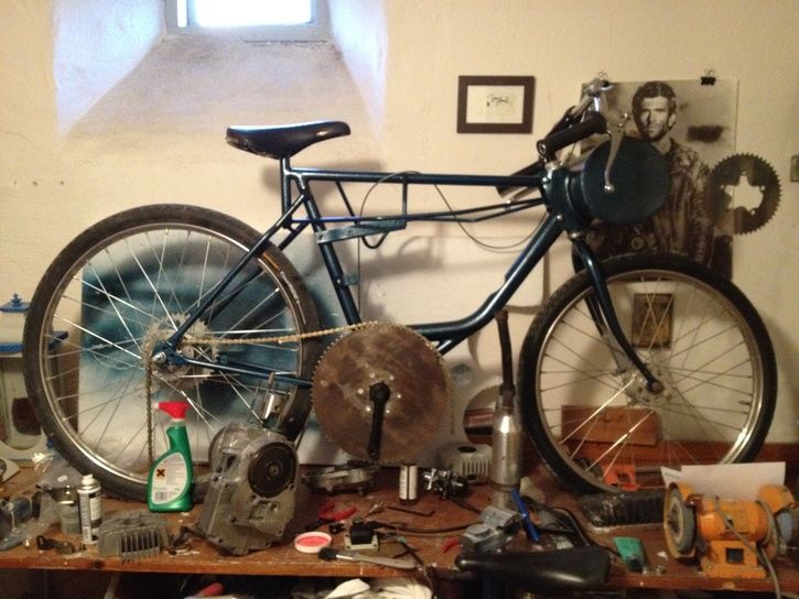

Här med sadel och ett ny blank svänghjulskåpa.
Puch emblemet ska ersättas med ett eget

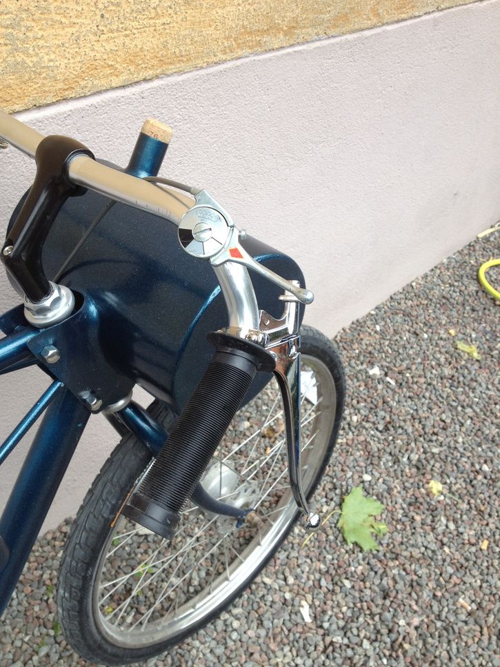

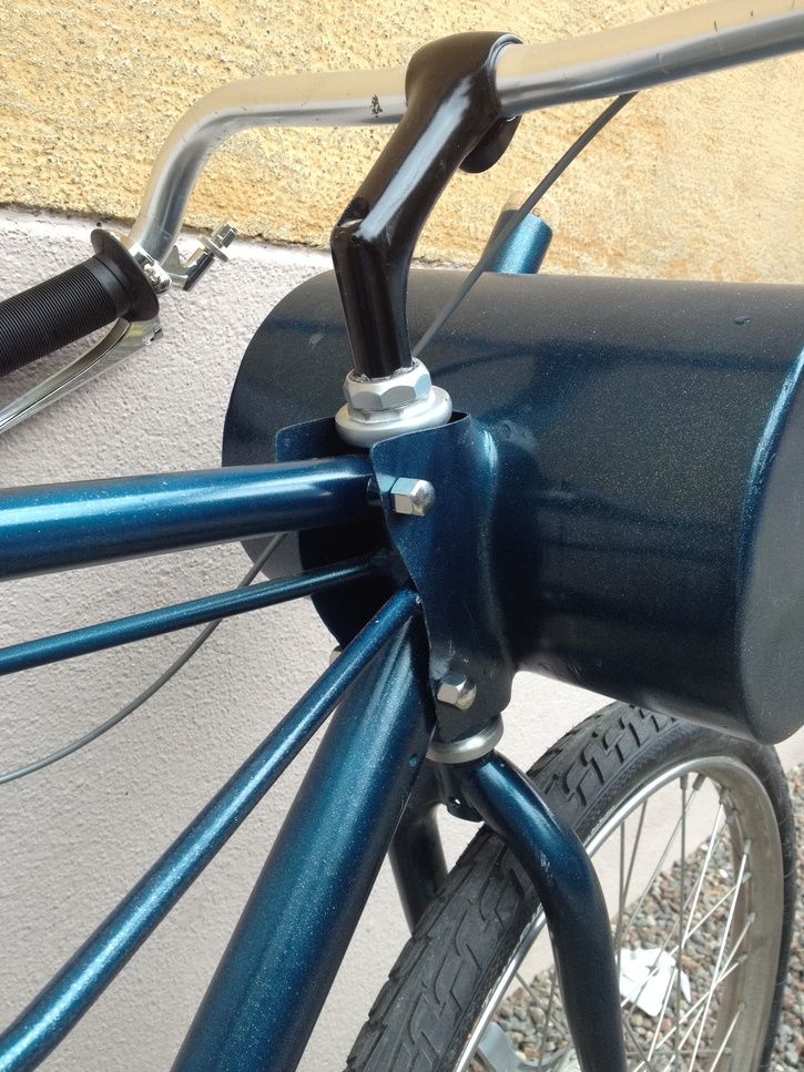

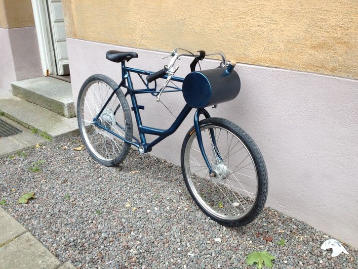

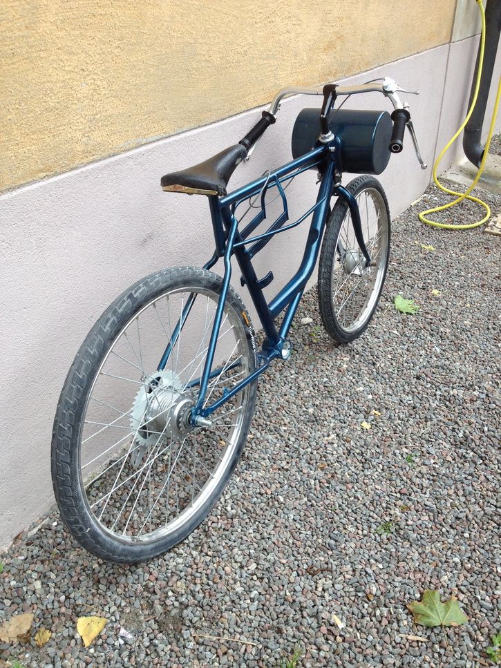

blir en liten framspoling nu. Så här ser den ut nu. "Bara" motorn kvar nu så nästa inlägg blir väll om 6 månader....
ps
tanken är självklart i kolfiber.

JLarsson skrev:
> Snyggt! Särskilt gasreglaget
Lika som bär?
Grümt bygge!
