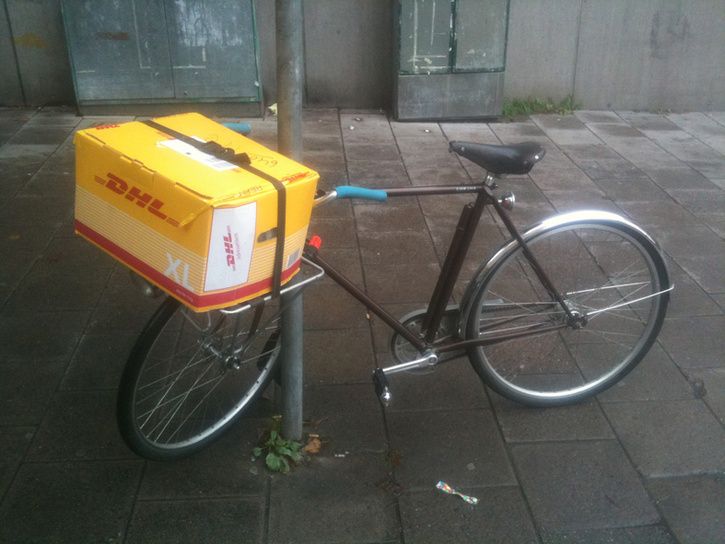

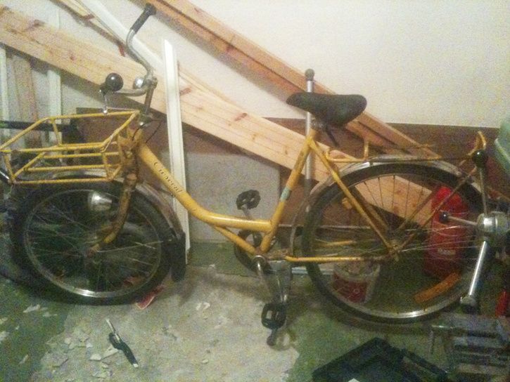

Tänkte inte bygga nått från scratch den här gången utan utgå från en klassisk Svensk postcykel. Den har redan det lilla framhjulet, stadig ram, krökt downtube så jag får plats med motorn. Ska svetsa på ett topp rör och motorfästen, tänkte även använda befintliga pakethållar fästen för tanken. Tillverka en tank av en jättestor konservburk. Motorn blir en trimmad Puch Maxi på 70cc med en Bing förgasare. Dom kör tydligen nästan alltid Puch motorer, ingen aning om varför, än..
En annan sak som är lite speciell för Dernys är att dom först har motordrivningen med kedja på vänster sida men sen har dom vanlig cykeldrivning på höger som är fixed. Varför då? Jo för att man ska kunna fin justera farten plus att man har väldigt bra känsla av hur fort det går. Behöver då ha ett litet special nav eftersom på motorsidan har man ju det stora drevet bak och tvärtom på andra sidan. Men nu lutar det år ett Surly fixed skivbroms nav där jag kan bulta fast moppedrevet med non adapter.

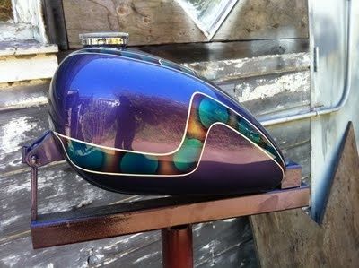

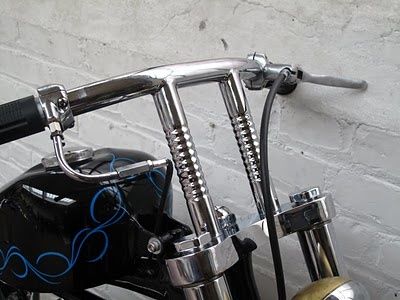

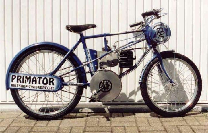

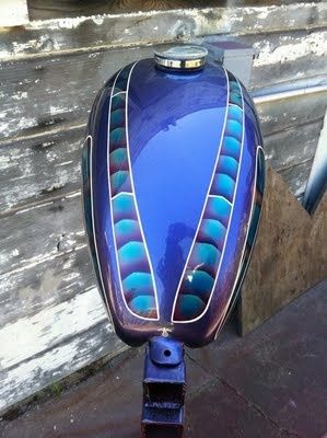

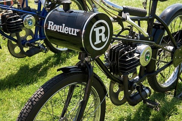

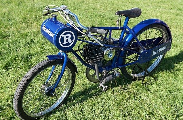

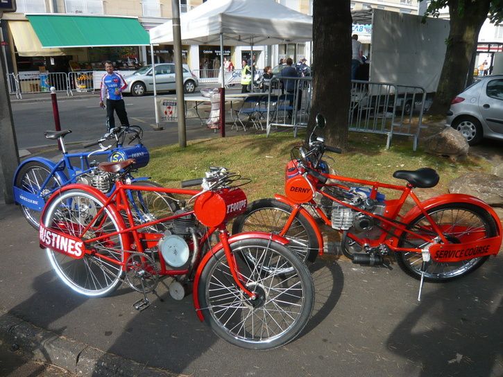

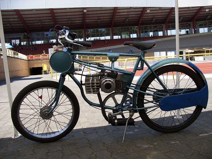

Här är lite inspiration:

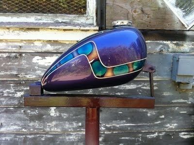

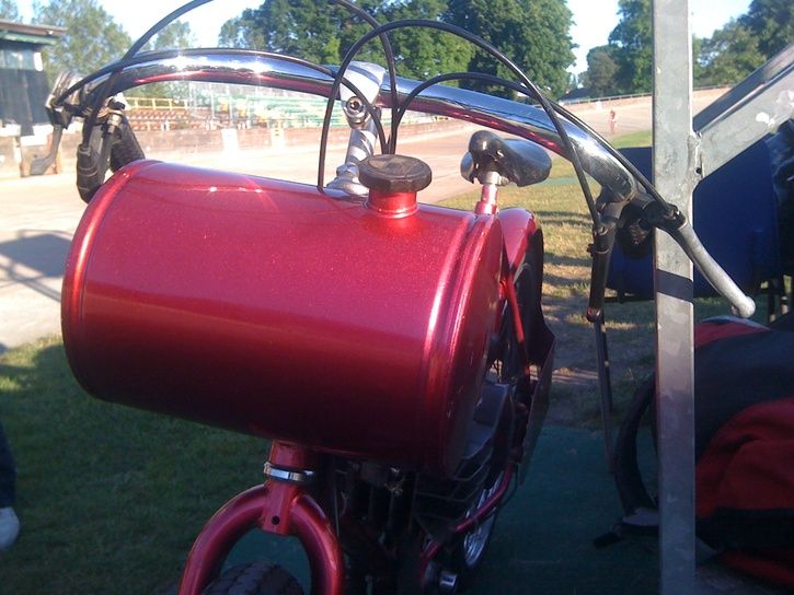

Och här är mitt grund material. Tänker nu ett top rör, en tank under styret, ett annant styre, en Rolls sadel (som av nån anledning är Derny sadeln nr 1), en motor, hepp!

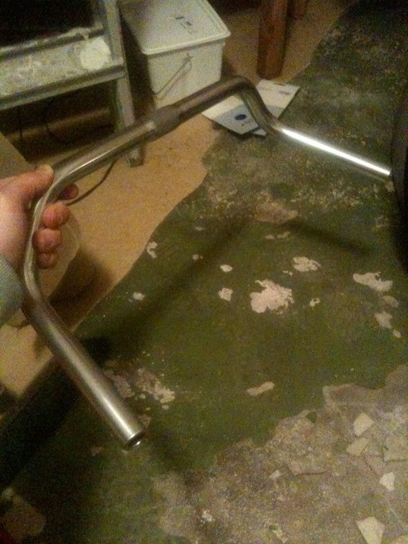

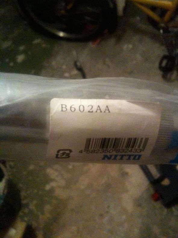

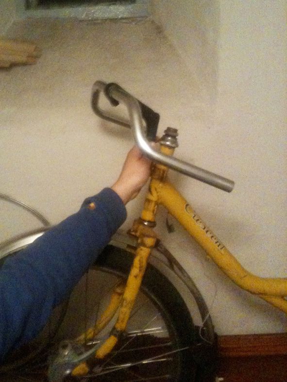

Styret inhandlat, kommer monteras uppochner med diverse spännande reglage.

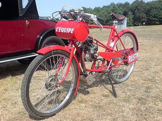

Först lite fler inspirations bilder:

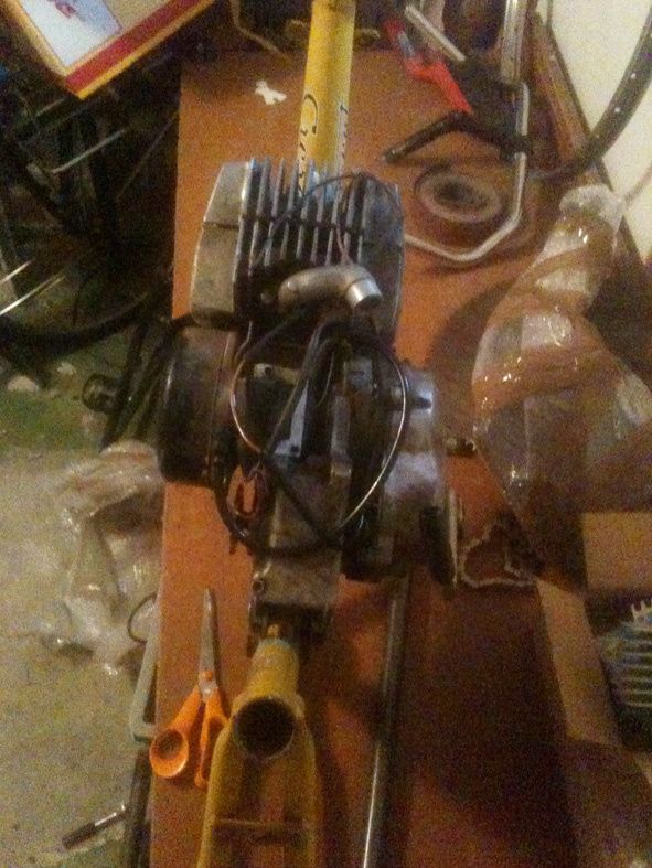

Nu har jag fått lite delar.
Det är precis en sån motor som Popp pratar om som jag har inhandlat. Motorn kommer i veckan men redan idag fick jag en ny topp och en ny cylinder på 70cc.
(Ursäkta dom risiga bilderna, måste fixa bättre lyse i verkstan...)

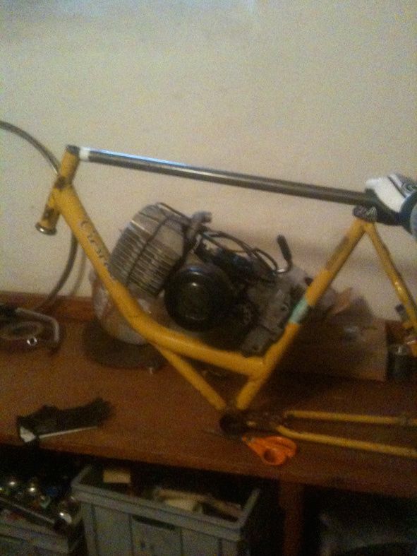

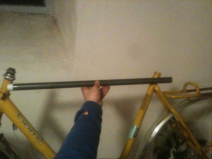

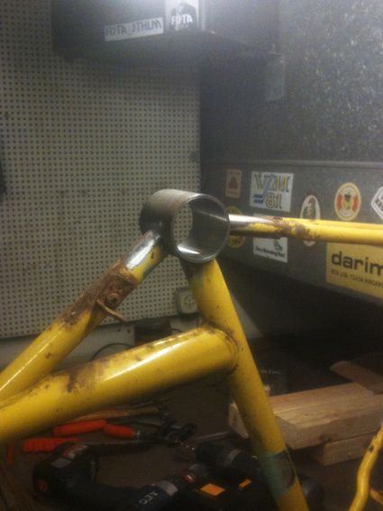

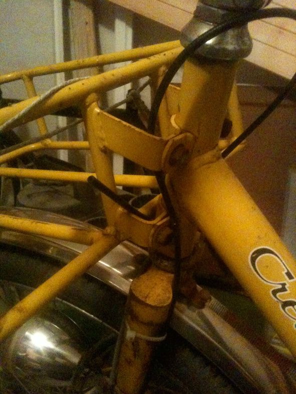

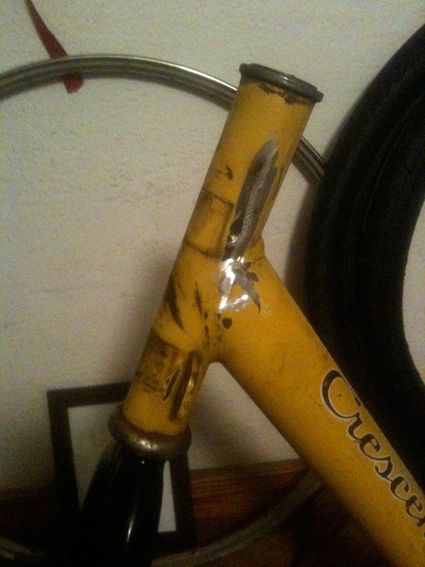

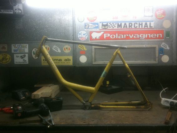

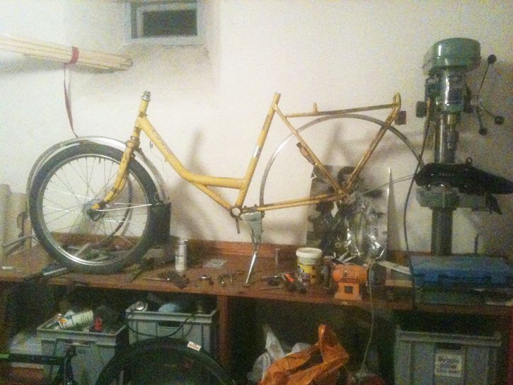

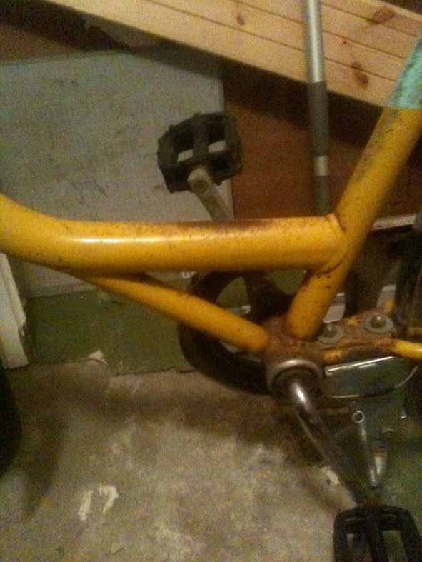

Topprör på g

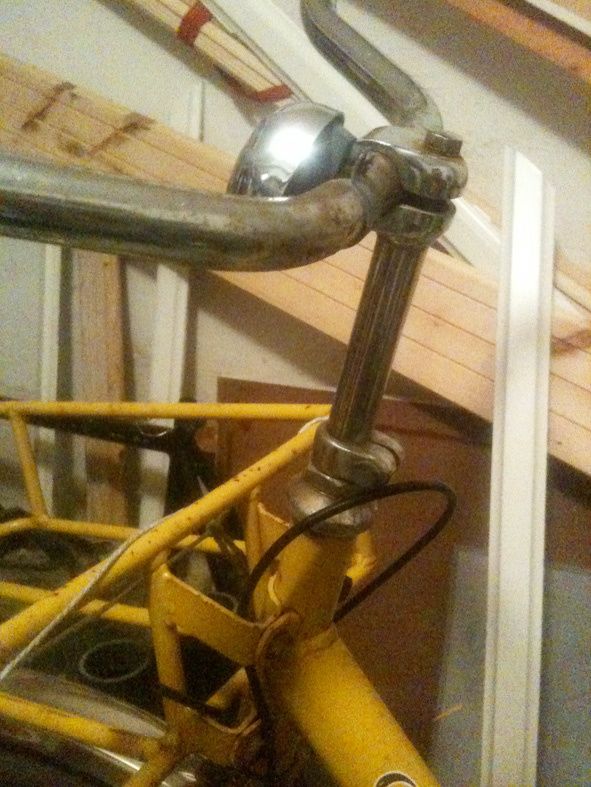

Äntligen kommer den där fula styrstolpen till användning

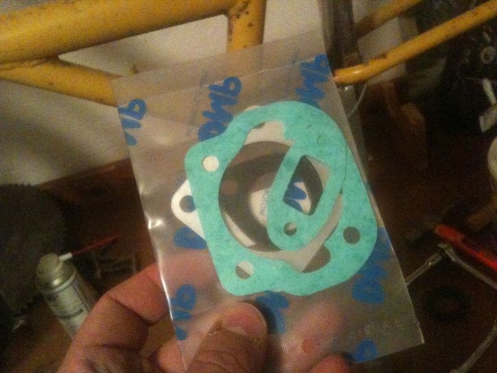

Lite packningar

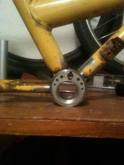

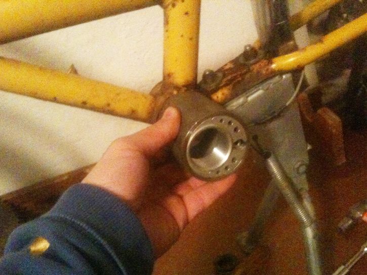

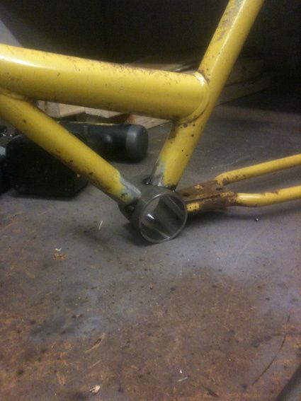

Det excetriska vevlagerhuset som ska monteras
Sakta men säker monteras den ner. Har som mål att göra ca 3saker om dagen på cykeln. Kan vara allt från att mäta nått, köpa en skruv eller beställa nått till att svetsa.

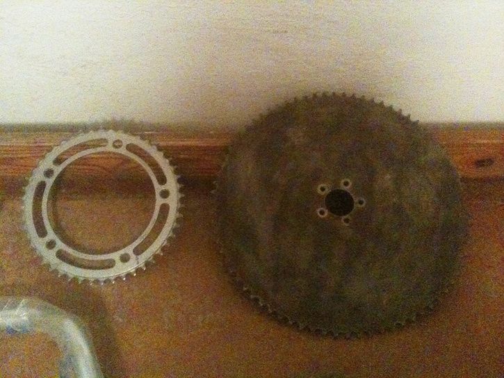

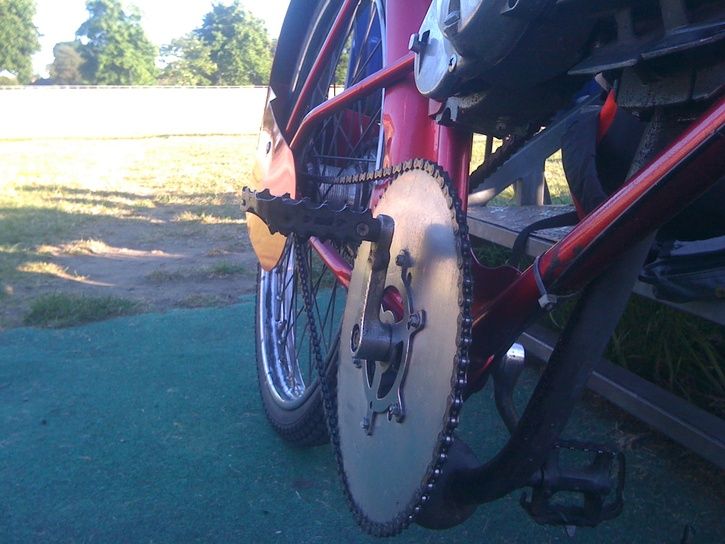

Fick även monster klingan som ska sitta på cykeldrivsidan. 76t, den bredvid är 48t...

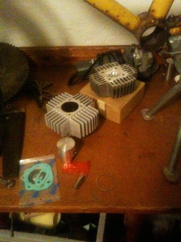

Flera delar rullar in.

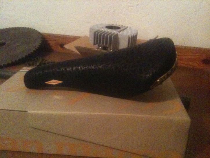

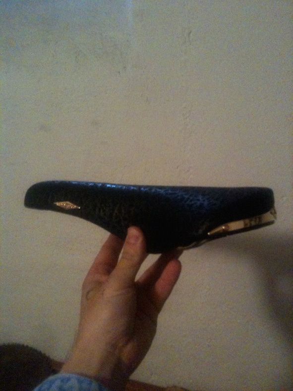

Ni som har varit lite observanta har märkt att på 9 av 10 dernys så sitter det en San Marco Rolls sadel. Har ingen aning om varför just Rolls sadlarna är så populära men jag vågar inte ifågasätta eller ta ut svängarna för mycket. Det får räcka med att den byggs av en postcykel. Så det blev en klassisk svart Rolls sadel. Och ett stort tack till Kim på trackcorner.se för att leverera den. Passar på att göra lite reklam för deras nya shop runnerscorner.se. Tyvärr inget för mig, på tok för lite utrustning kring löpning....

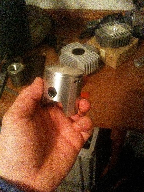

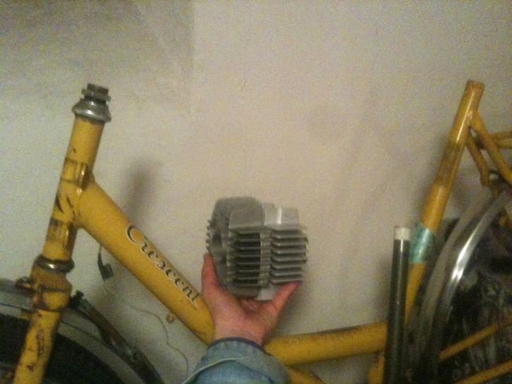

En Rolls och ett Puch cylinderhus och en monster klinga, då vet man att det är en Derny på G

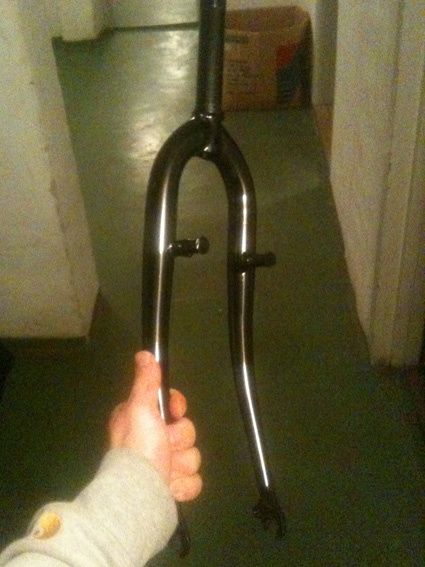

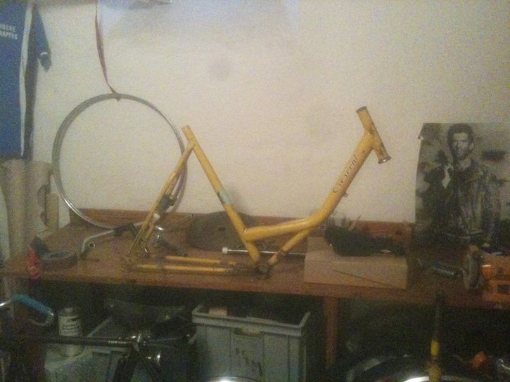

Ramen mer eller mindre strippad. Ska på en ny lite elegantare gaffel från en gammal Cannondale MTB.

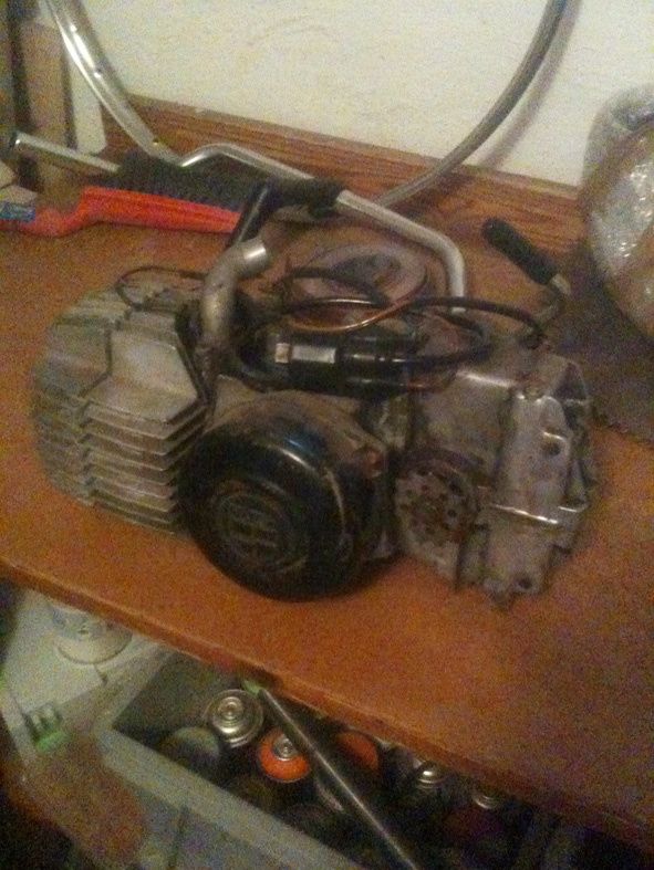

Sen var jag och hämtade jag själva hjärtat. I det här fallet gjort av metall och jäkligt oljigt och smutsigt, härligt!! En Puch Magnum som sutti i en liten cross.
Mycket metall för pengarna.
Börjar med upphämtning med ett ståndsmässigt transport fordon
För er som är nya på forumet så finns en byggtråd om den cykeln här:
http://happymtb.org/forum/read.php/1/1353255/1354272#msg-1354272
och en mer ingående här
http://www.fixedgear.se/forum/viewtopic.php?f=1&t=3707&hilit=porteur
Hemma i grottan med mitt byte

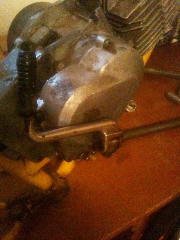

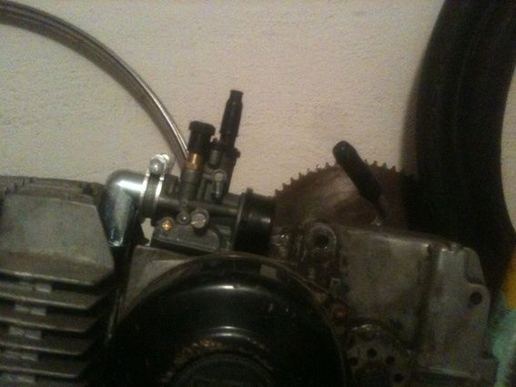

Motorn

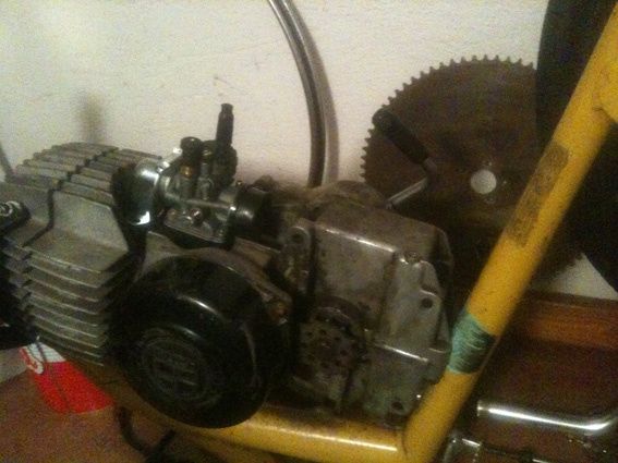

Typ nått sånt här. Min Derny kommer inte vara lika "luftig" runt motorn som en del andra man sett. Lite mindre och lite taightare. Reser mig bara typ 173cm över marken så av praktiska själ kan den inte vara för stor, framför allt inte om jag ska rocka Chaplin stilen med krökta ben och utvikta fötter.
Där ska det sen sitta en 20mm förgasare
Här ska motorfästena svetsas fast
Kicken som ska tas bort. Varför? Dernys har inte kick, man springer igång dom.

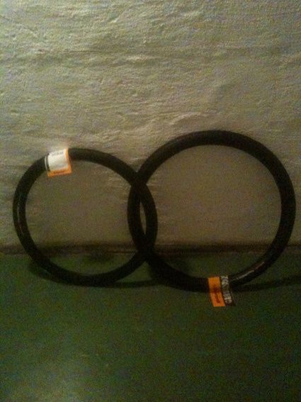

Har beställt däck:

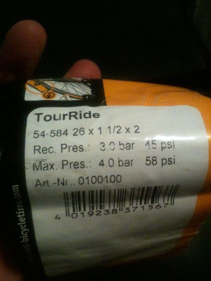

Bak, 650b (584mm) 54mm brett Continental Tour Ride. Ett 650B hjul med ett så brett däck har nästan exakt samma diameter som ett vanligt 28". Frassarna var inte så dumma ändå.
Fram, 24" (507mm) 47mm brett Continental Tour Ride
Har även beställt ett Puch nav med moppe klinga på ena sidan och cykel frihjuls- gänga på andra. Så då kan jag köra en suicide lösning för att få den fixed.
Sen en drös med inspirations bilder. Och Fredde, du har heeelt rätt. Kommer helt misslyckas med det här. Kommer aldrig kunna se så där seriös ut när jag är ute och åker. Jag kommer ju åka runt med ett leende på läpparna och det funkar inte i Derny svängen som ni ser.

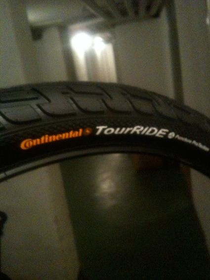

Nu har jag fått nya däck. Det blev Continetal TourRide. Fina däck till bra pris. Lagom mönstrade och i rätt storlekar. Bordeaux Paris dernysarna körde med ett lite smala däck bak och Velodrom Dernysarna kör med typ samma bredd fram och bak eller åtminståne inte lika stor skillnad. Själv kommer jag köra med ett 1,75 (44mm) fram och ett 54mm bak.
24" (507mm) fram och 650B (584mm) bak

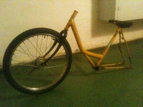

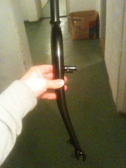

Sen hade jag ju en plan att jag skulle stycka upp en gammal 26" mtb gaffel så att den passar 24" hjulet. Men när jag så att man kunde beställa helt nya 24" gafflar för inga pengar i rätt stuk så tog jag den enkla vägen.
Lagom rake
ska bara såga bort dom där canti pinnarna

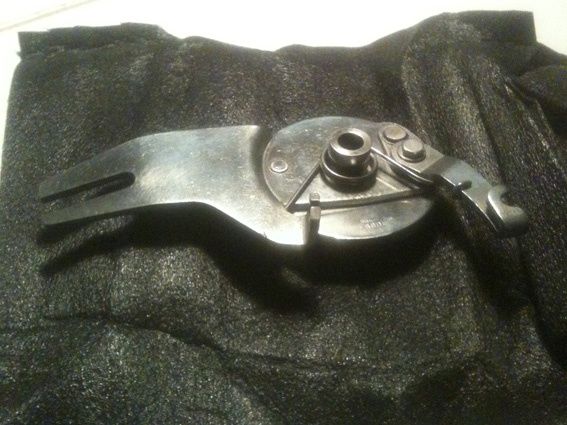

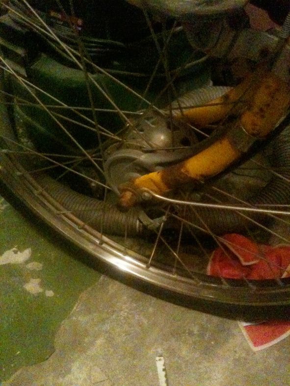

Men nu satsar jag på en lite annorlunda vajerdragning till trumbromsen. Tänte köra en sån där styrstolps skruv som sitter på en del BMX'er, en sån man kan dra vajern igenom. Så vajern kommer gå ner i skruven, ner i gaffelröret, sen svänga vänster in i ena gafflröret, ner en bit och sen titta ut precis ovanför vajerskruven till trumbromsen. Hepp! Själva vajerstopet kommer sitta på gaffeln och inte på navet som det gör nu. Antagligen ingen som fattar nått just nu.
Inte långt kvar nu!

Jodå. På min trumbromsade pendlare är vajerstoppet en kloss som är monterad över ena cantipinnen. Innebär visserligen att hjulet är felvänt, men bromsen är symmetrisk så jag kan inte se att det ska spela ngn roll. Geometrin/vajerns dragriktning är kanske några mm från vad navbeslaget hade gett.

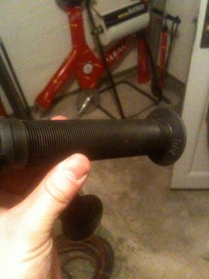

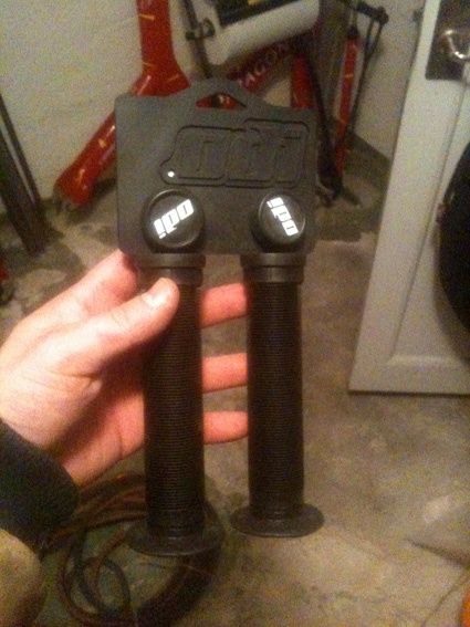

Nu kom ett par ODI long grips, made in USA och allt. Som gammal BMX'are är det väldigt nostalgiskt med dessa grips. Passar även mina små händer perfekt.

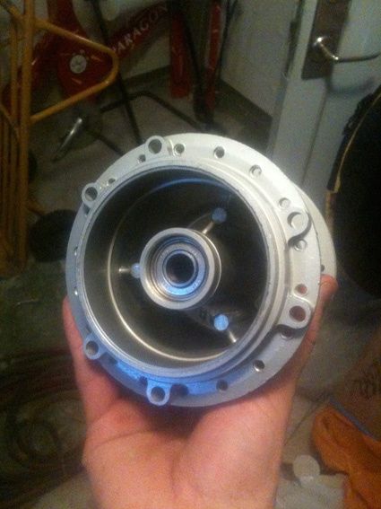

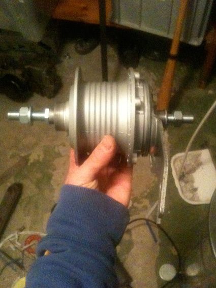

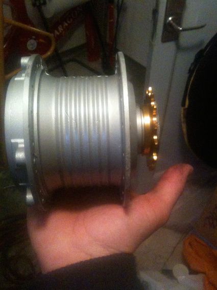

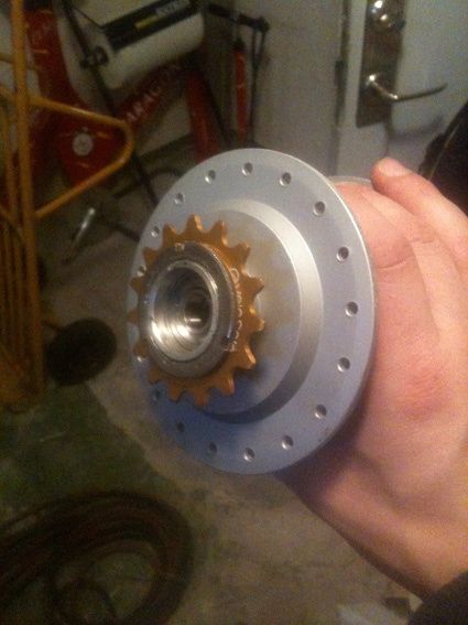

Och sen kom det efterlängtade navet. Var lite nervös då jag inte var 100 på att det skulle vara rätt, men det var det!! Det handlar alltså om ett moppe nav med frihjulsgänga (cykel) på ena sidan och ett bult on moppe drev på andra, och trumbromsad. Efter lite forskning på nätet hittade jag ett Puch nav som var just precis så. Inte helt otippad då dom kör med Puch motorerna ju. Hittade navet hos nån moppe sida i Holland. Inte heller så otippat do Dernysarna härjar som mest i dom där trakterna. Och så här ser det ut.
Alltså ingen track gänga med låsring så det blir att köra självmordslösning. Inga problem då det inte kommer vara några direkta påfrestningar på det där drevet. Man kommer mest sitta och vispa med för syns skull....

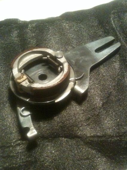

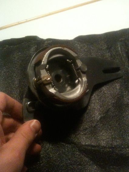

Här ska det alltså sitta en trumbroms som jag inte har än. Det blir nästa projekt.

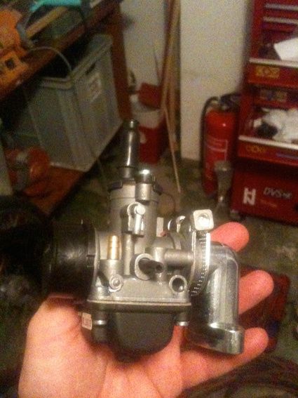

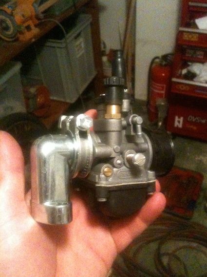

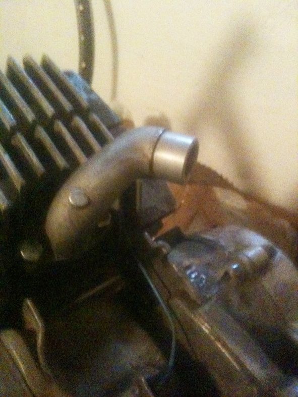

Nu var det dags för förgasaren. Blev tipsad av j2000 här på forumet att köra med en 19-20mm förgasare. så när jag hittade en 21mm så slog jag till. Orginal sitter det en 12mm. Insuget är 23mm.
Fin liten sak.
typ sådär kommer den sitta

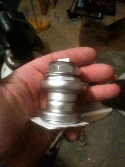

Sen fixade jag fram ett nytt styrlager så jag kan mäta in och kapa styrröret på ramen till rätt längd.

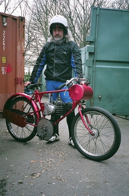

Lite inspirations bilder. Vilka konstverk!!

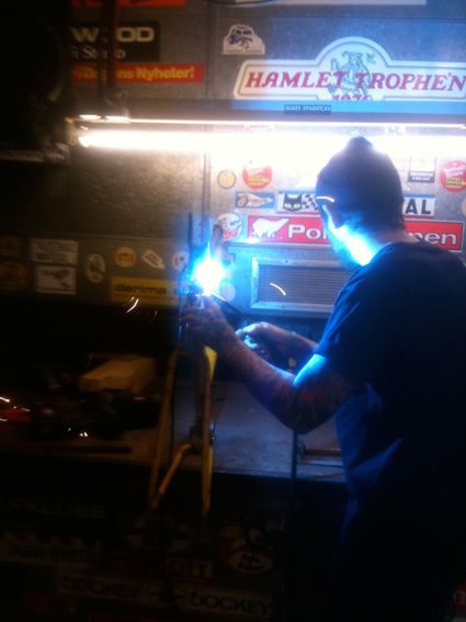

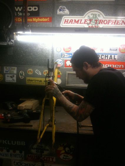

Bygget går sakta men säkert framåt. Toppröret är nu punktsvetsat på plats. Tack Erik för hjälpen!!

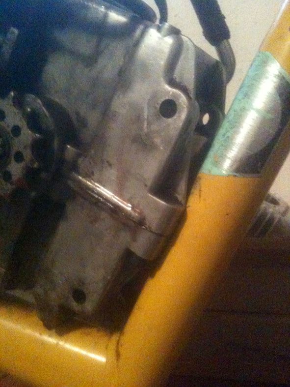

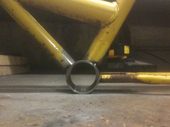

Sen var det dags att punkta fast det nya megastora vevhuset.
Eftersom jag kommer ha kedjor på två sidor är det nästan ett måste att ha ett excentriskt vevlager för att kunna få bra spänning på kedjorna

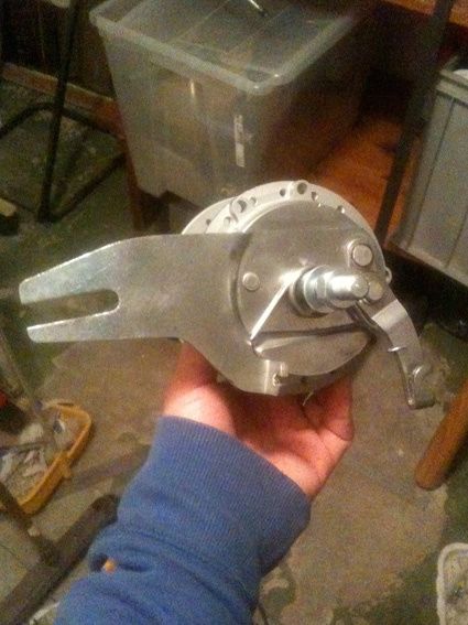

Så kom ett efterlängtat paket på posten. Bakbromsen!! Nu kan jag äntligen börja ekra bakhjulet och spacea om bakgafflarna på ramen
Monterad på navet
