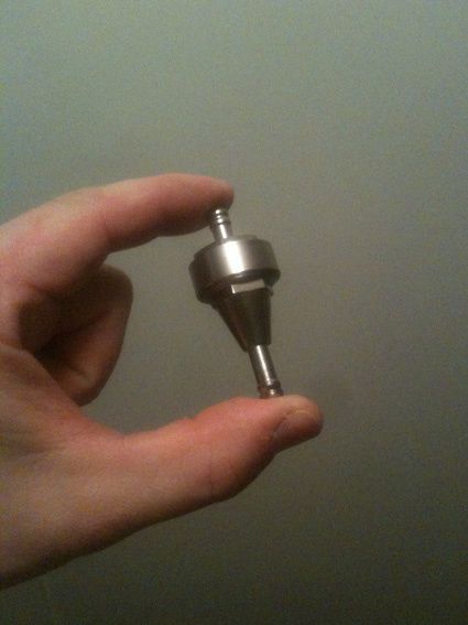

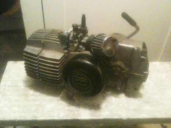

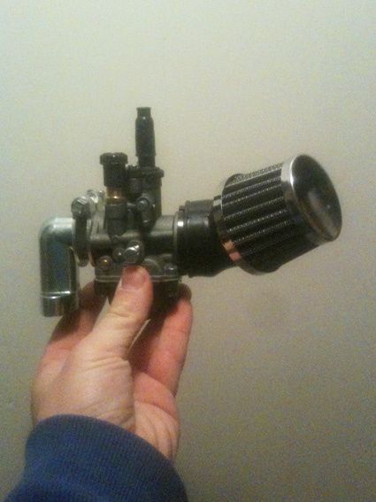

Det gick undan. Beställde grejjerna igår idag kunde jag hämta dom på posten!

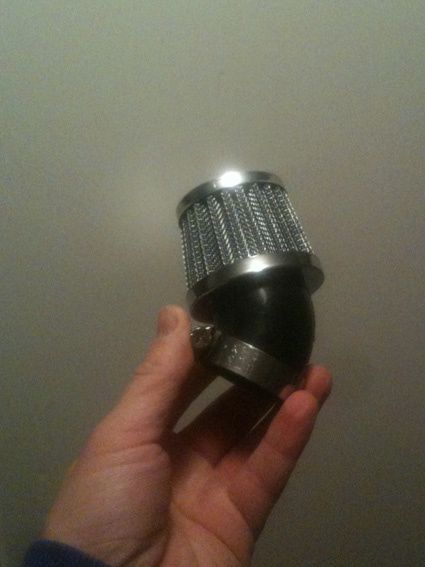

Ett luftfilter till förgasaren, ett såkallat fullflödes filter.
På förgasaren
Och allt på motorn

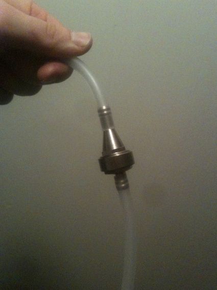

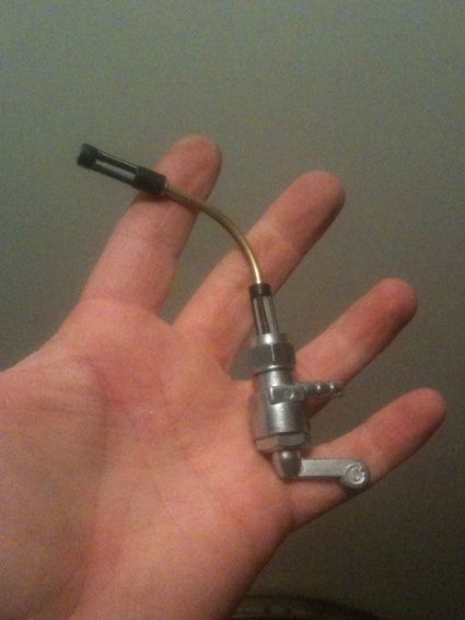

Sen kom en liten besinkran. Är lite sugen på att göra en tank i kolfiber. Vi får se.
Vad det än blir så kommer den här kranen sitta där.

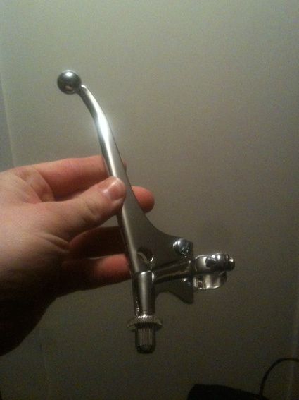

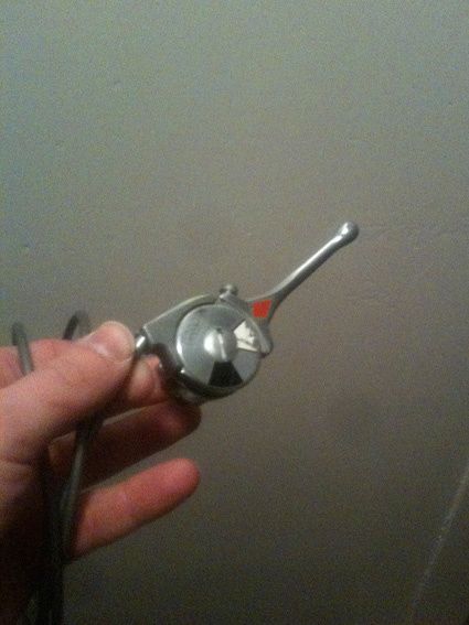

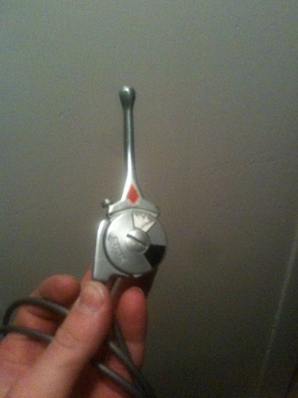

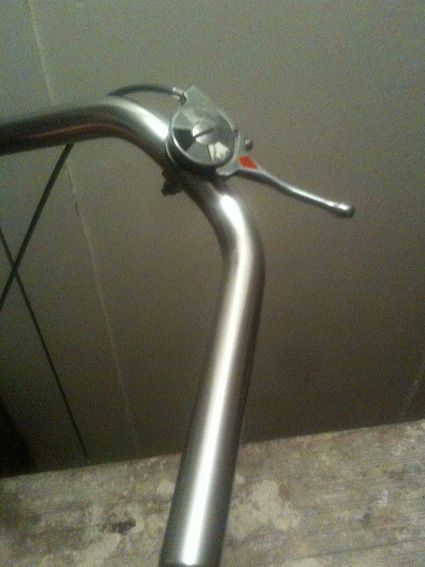

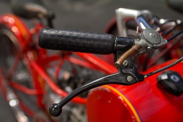

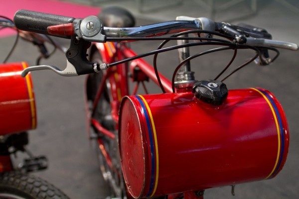

Mera delar trillar in. Nu var det dags för en Magura choke spak som ska agera gasreglage. Det handlar alltså om ett gasreglage utan returfjäder, misstänker att man kör så för att kunna hålla jämn fart + att man ska kunna finlira hastigheten. Det kommer vara som att köra med hängd gas hela tiden...säkert lite läskigt i början. Och inte nog med det, sen kör Dernys med för mig reglages felvänt. Man ger mer gas genom att dra spaken emot sig. Precis tvärt om mot ett vanligt tumreglage...Också lite läskigt i början.
Här två bilder på liknande reglage moddade efter förarens önskemål

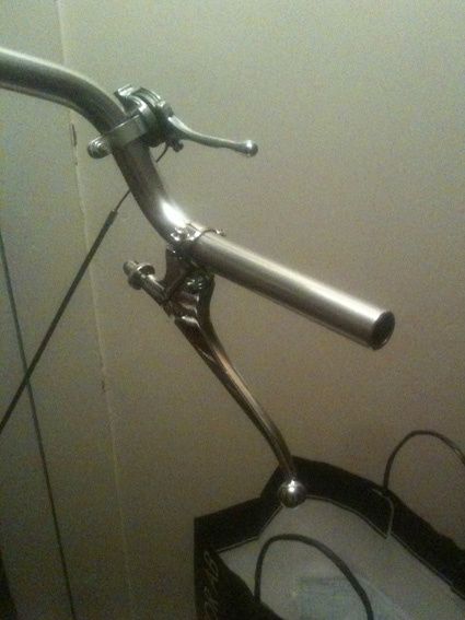

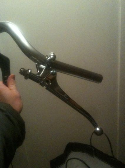

Igår blev det ett besök hos Roffes här på söder. Super skön butik med otroligt trevlig personal. Lite kul är att farsan köpte moppe delar från samma Roffes för ca 45år sen på samma adress.

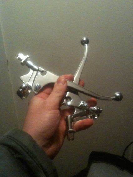

Det blev ett par broms handtag, eller egentligen ett broms och ett kopplings handtag men på dernyn kommer båda vara broms. Super fina fyrfinger i kromat stål. Bra pris desutom, 140:- /st.

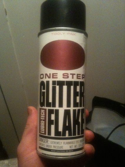

Sen kunde jag inte låta bli. Dom sålde ut lite olika flake lacker på sprayburk. Så jag slog till på en Tiddly Pink. Burkarna är ganska gamla så man måste värma upp dom lite och skaka utav bara helvete. Men resultatet kan tydligen bli riktigt bra. Spännande!!
Byggtråd: Derny
Som tidigare sagt - flakelack är en fin retro-trip.
När det begav sig så hade jag en moppehjälm i mörkblå flake.
Men skall du ha riktigt "grova flagor" så är det (kompressor) lacksprutor med special munstycken som gäller + ev inbyggd "visp" i färgbehållaren för att hålla flagorna från botten.
En variant skall vara att blåsa "torra flagor" och sen tjockt med klarlack.

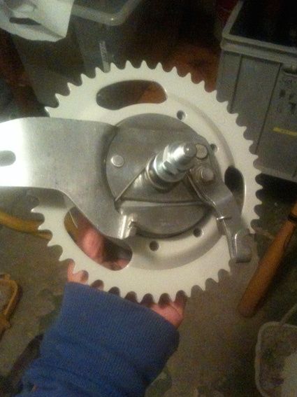

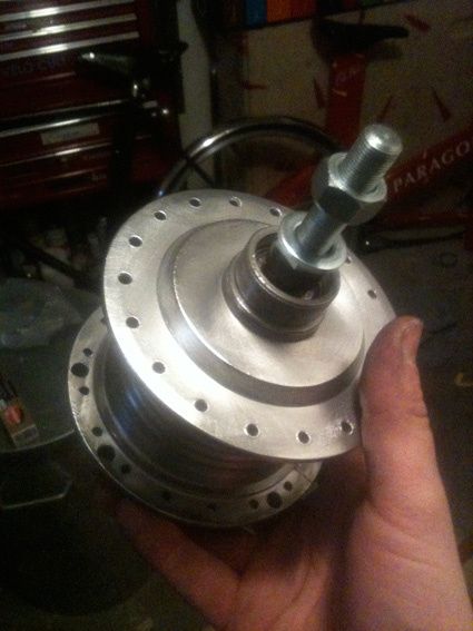

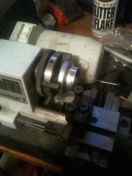

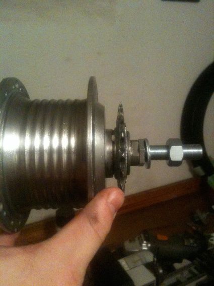

Har märkt att moppe delar över lag är ganska yxiga i finishen om man jämför med cykel delar. Porig aluminium och gjutränder hör till vardagen. Baknavet hade dessutom nån konstig silver grå lack på sig. Det visade sig bara vara ett tunt lager färg som gick lätt att få bort. Sen blev det lite polering av navet. Inget överdrivet men ändå blankt och en mycket mer "levande" yta än den där tråkiga lacken.
Polerhörnan

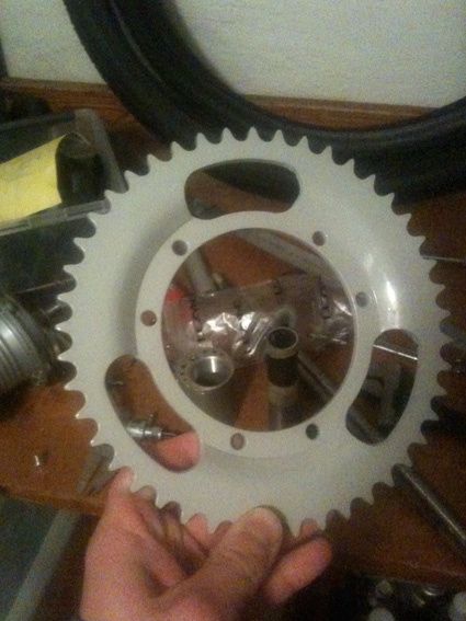

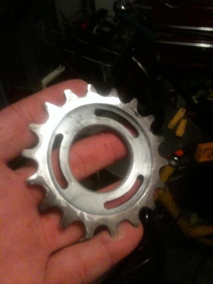

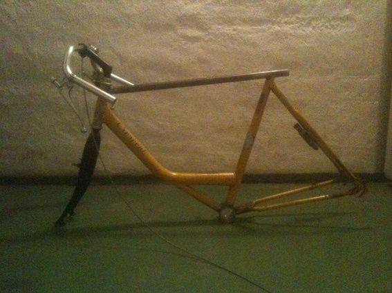

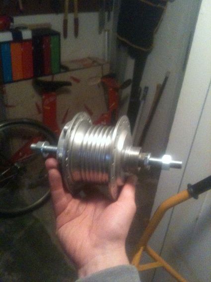

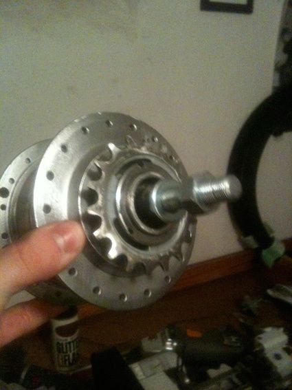

På med med kuggen för cykel sidan. Ett ruffigt 18t passar perfa. Fett på gängornaa sen dra för kung och fosterland. Sen på med en låsring från ett vevlager och dra för kung och fosterland igen. Det blir alltså en självmordslösning, men det kommer inte ställa till några problem då det inte kommer vara speciellt mycket belastning på det där drevet.

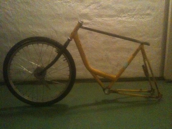

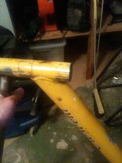

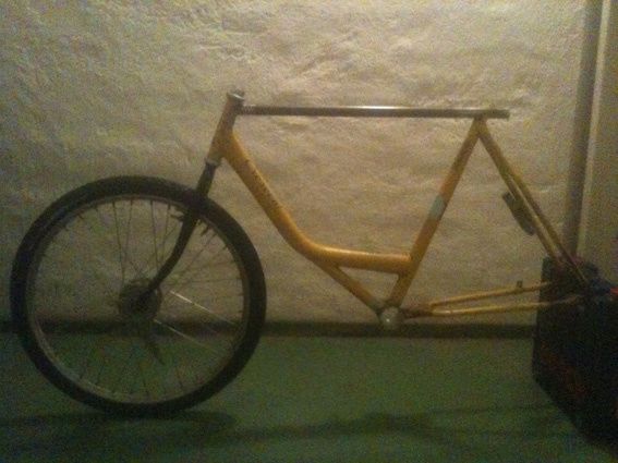

Sen har jag provmontarat det nya styrlagret och gaffeln. Var tvungen att kapa styrröret då det var för långt för gaffeln. När jag hade kapat röret upptäckte jag att det var avsmalnat i varje ända där lagerkopparna ska sitta. Så jag blev tvungen att svarva lite på ena koppen för att den skulle passa.
Provmonterade med framhjulet. Ser helt ok ut. Kommer behöva fixa lite i baktriangeln men över lag stämmer det. Kommer köra med horizontellt topprör till skillnad från många derny's som kör med slopat. Passade helt enkelt bätte på den här ramen att köra horizontellt. Kommer bli lite tightare för motorn också om man jämför men jag tror det blir bra.
Så fort jag svetsat och lött klar ramen kommer bygget ta ett jätte kliv framåt då jag kan montera nästan allt på ett svep.

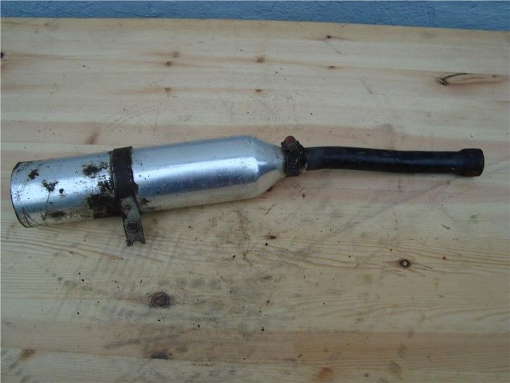

Angående avgassystem ropade jag igår hem för hutlösa 31:- ett enkelt system som liknar det på original Dernysarna. Blir nog lite fix och trix innan det passar men det löser sig.
Det där med expansionssystem känns inte rätt i det här sammanhanget. Dom är inte speciellt snygga och jag tror inte att det skulle passa in. Och sen låter dom ju så in i helvete, vilket är helt ok om man åker i 250knyck i saltöknen....

^ Det sitter ju ingen expansionskammare på original Maxi, eller? Isåfall var är expansionskammaren på den här bilden? För vad jag ser är en ljuddämpare. Kröken och dimensionen på röret ger väll motståndet.
Byggtråd: Derny
Helt korrekt, massor av 2-taktsmotorer saknar expansionskammare, framförallt äldre
Jag har haft mopeder med motorer från Sachs, Puch och Zündapp, alla har bara krök och ljuddämpare.

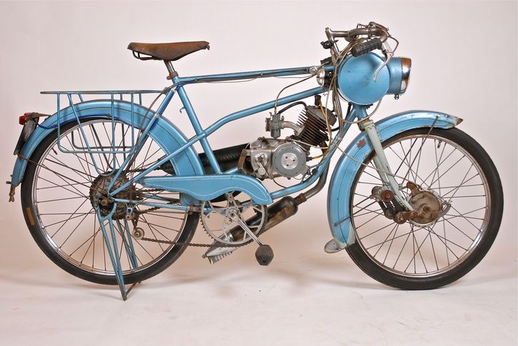

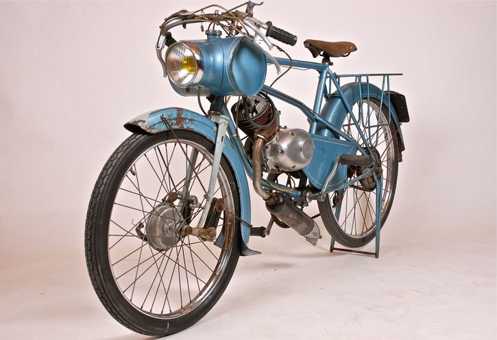

Passar på att slänga in några bilder på Piaggios hastighetsmonster från början av 50-talet, notera avgastratten utan motkona! undrar hur den låter....
Och för att knyta ihop scootersnacket med ditt (motor)cykel projekt så slänger jag in några gamla cykelrelaterade scooterbilder. Sorry om jag kapar tråden lite, kunde inte hålla mig ;)
