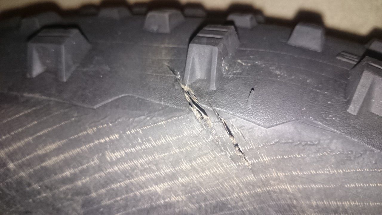

Jag undviker dessutom att välja de lättaste däcken med LiteSkin då det visat sig att vi inte funkar tillsammans i längden.
Jag vill ha ett förhållande som tål lite nötning, och jag har goda erfarenheter av SnakeSkin som lägger ca: 100 + 100 gram på totalvikten.

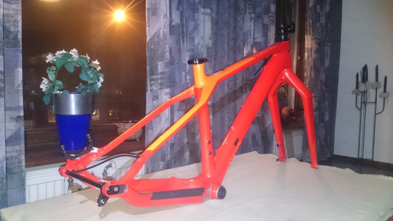

Lars.E
[Byggtråd] Dude Unlimited XTR 2019
Stuvarn sa:
Octagon sa:
Har själva ramen på Dude ändrats någonting alls sedan introduktionen? Förutom färgen då.
Nope det är exakt samma ram!
Ska man vara petig så flyttades framväxelns interna dragning från undersidan av överröret till underrörets högra sida 2017 eller 2018.
Se svart grej mellan flaskställets skruvar och lilla Canyon-loggan.
Lars.E
AX3L sa:

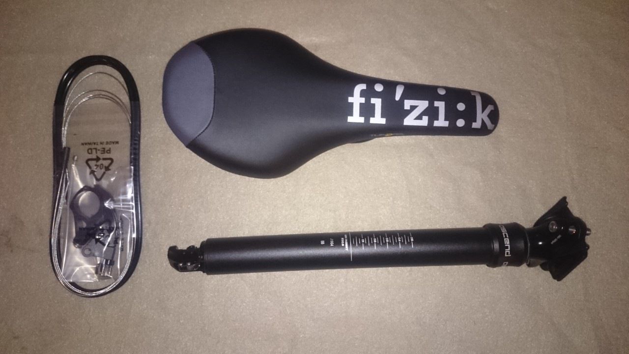

Låter bra! Är/blir det dropper och sådana bekvämligheter också?
Tveksamt men kanske...
Jag har en 170mm BrandX som kanske monteras på denna. Eller så hamnar droppern på bushojen så att jag kan ta coolfiberstolpen från den?
Troligast kommer jag att flytta droppern kors och tvärs mellan cyklarna tills den börjar att strula och blir slängd i samma låda som den gamla reverben.

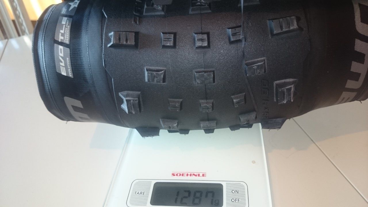

Min Dude 8.0 kom ju med Performance däcken å dom vägde 1370gram/st så det var en enorm skillnad när jag bytte ut dom till Evo LS som "bara" vägde 1197gram. Du gjorde nog ett bra val där å la dig mitt imellan :)

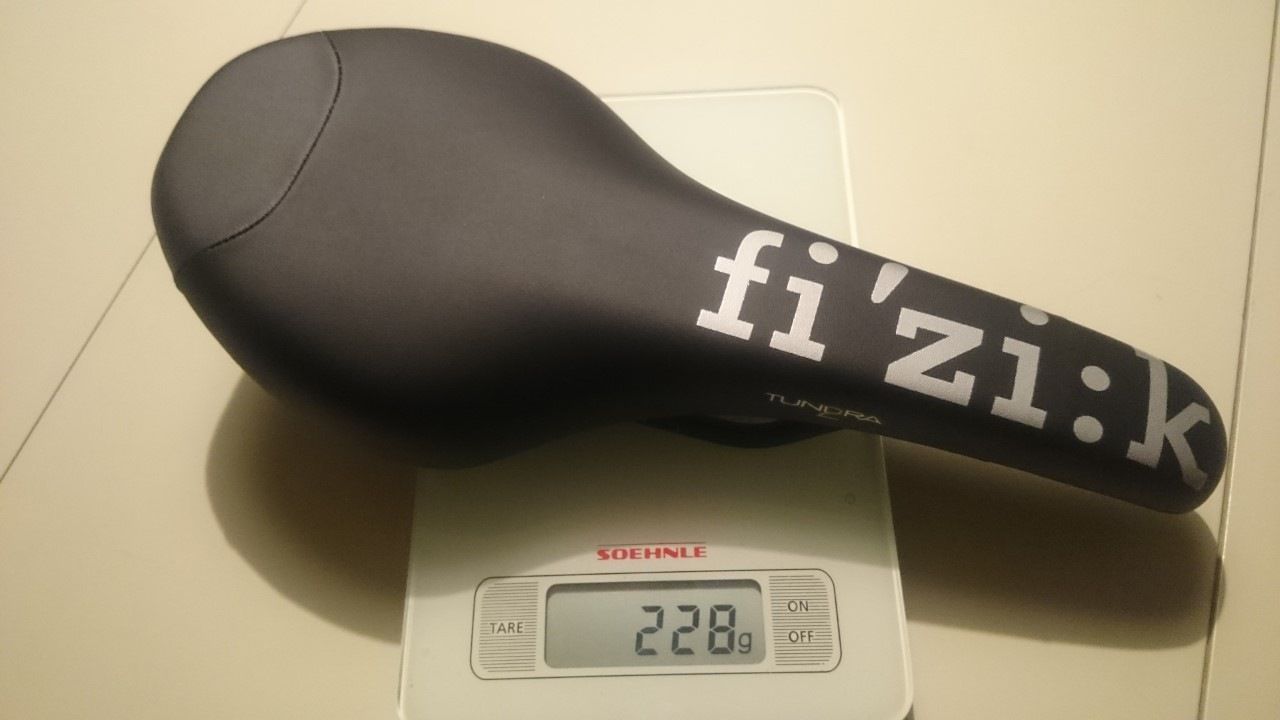

Är sadeln en fizik tundra?

LS-däcken är ju förföriskt trevliga, men blir mer som en fling än något långvarigt för mig. Max ett halvår innan revorna gör att det spricker.
Men jag har vänner som är mer varsamma och och smidiga som får det att funka i längden med LS.

Jag är nog den varsamma typen då för mina gammla LS däck höll i över 2 år :)

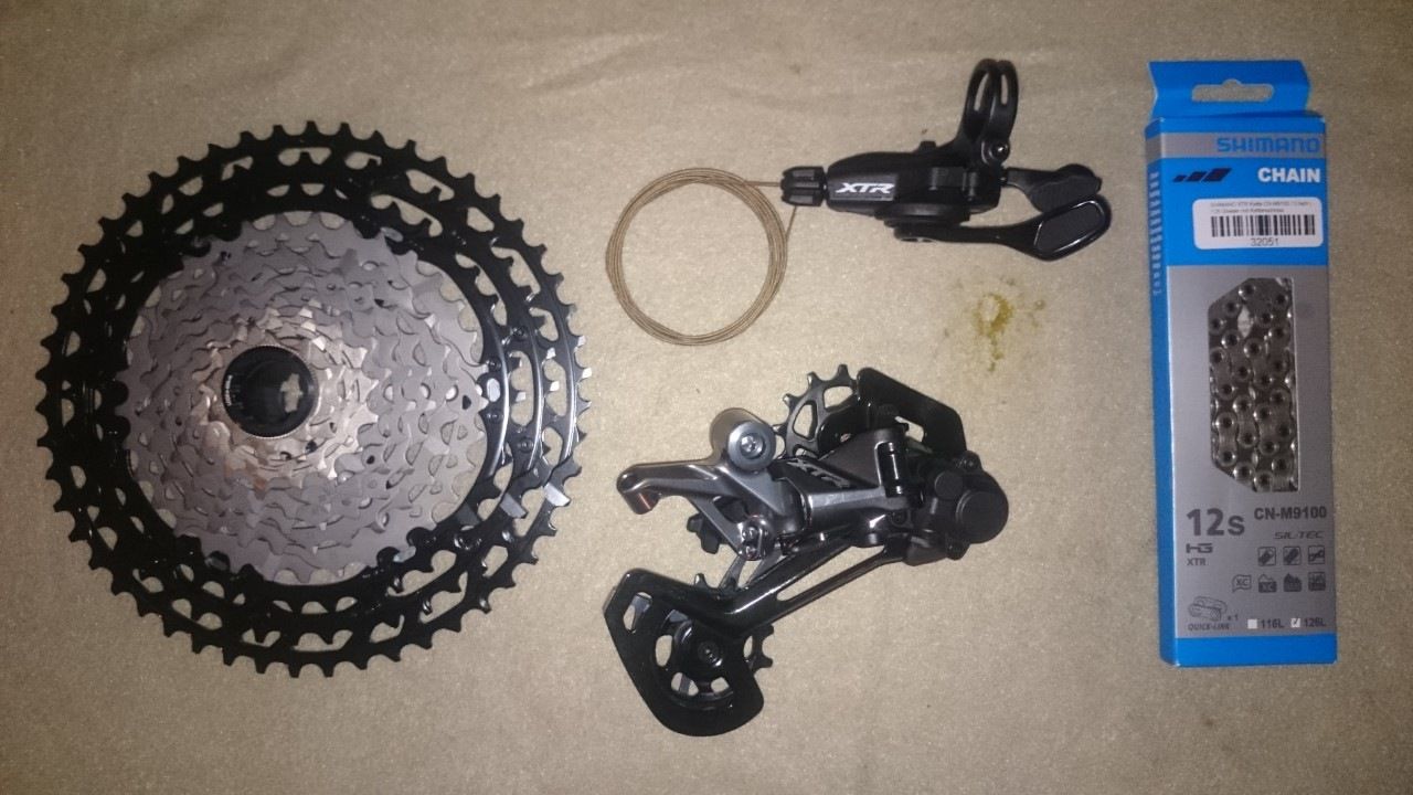

Var blir det för utväxling på din XTR Dude fram/bak?
PS Jag tycker nya blanka färgen är skitsnygg....kommer som nån skrev bli snyggt mot vitt snö :)

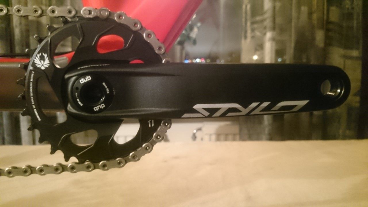

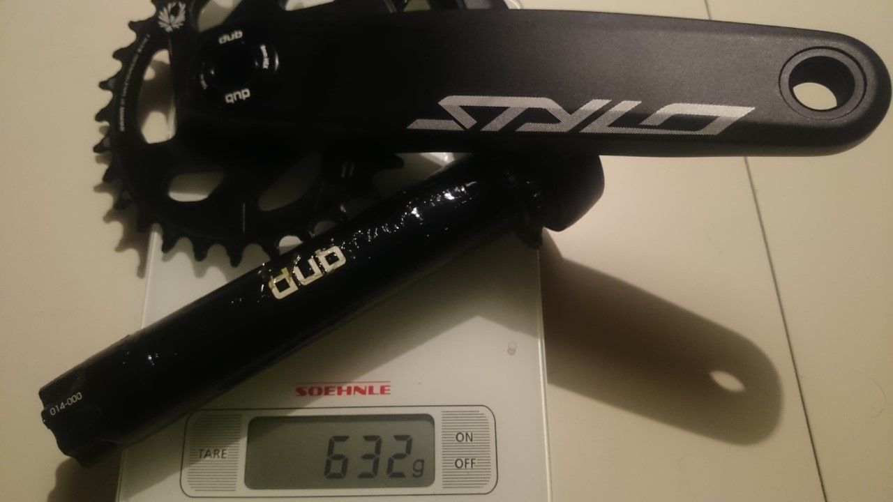

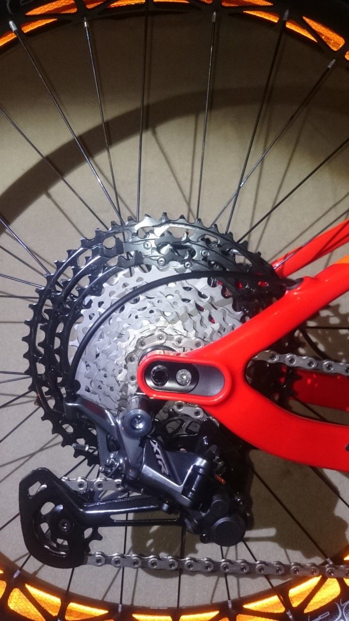

XTR:en jag valt har 10-51 bak.

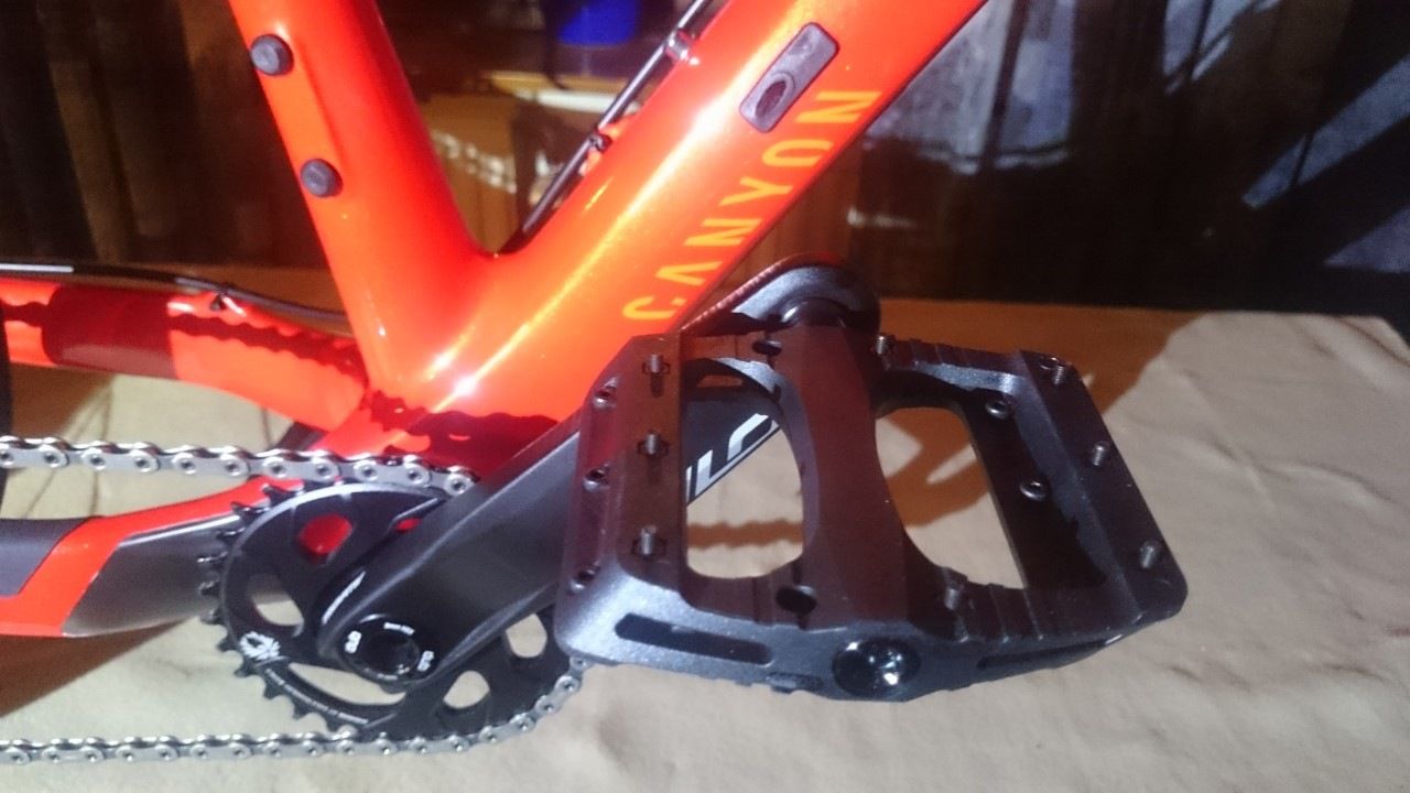

Sedan kör jag Original Stylo-vev med 30t fram till att börja med.
Kanske kommer jag att byta till 32t? Men då minskar markfrigången ännu mer, och jag drämmer i och skrapar nog ofta med 28t som sitter på 2016-hojen.
Kul med byggtråd ?
Tundra 2 står det på den.
Jag har kört på en sådan i tre års tid och min bak har varit kompis med den sedan dess.

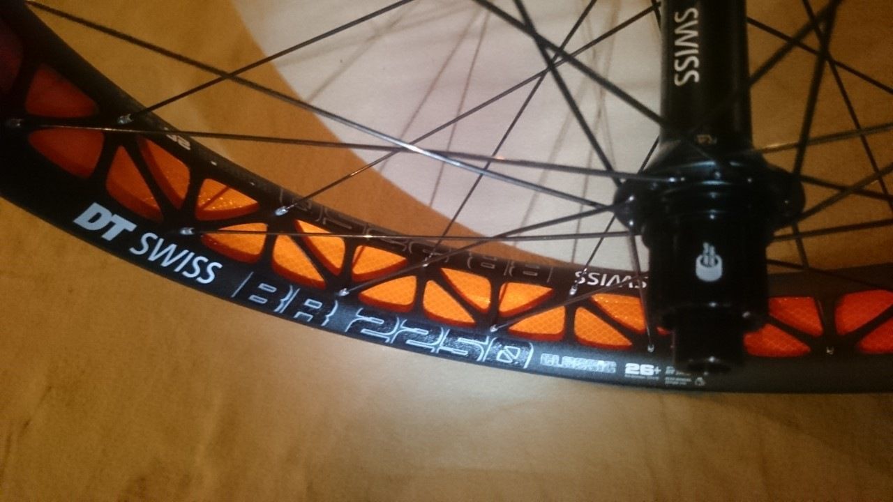

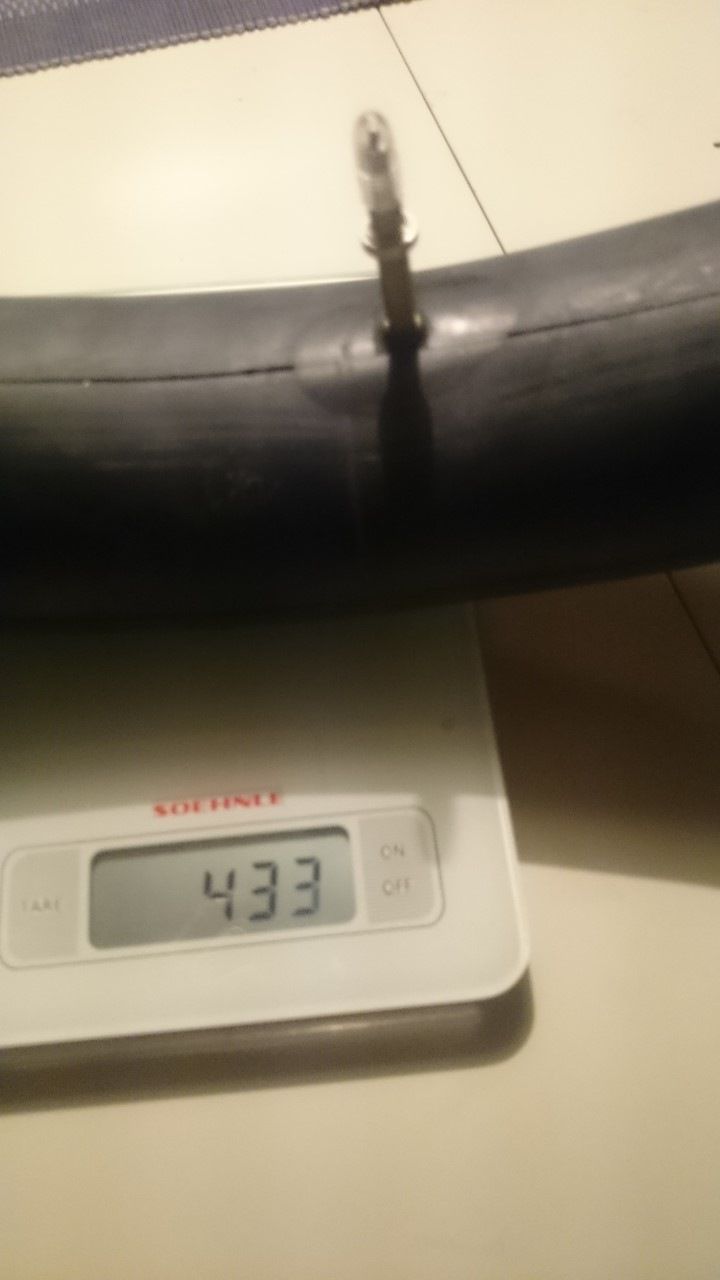

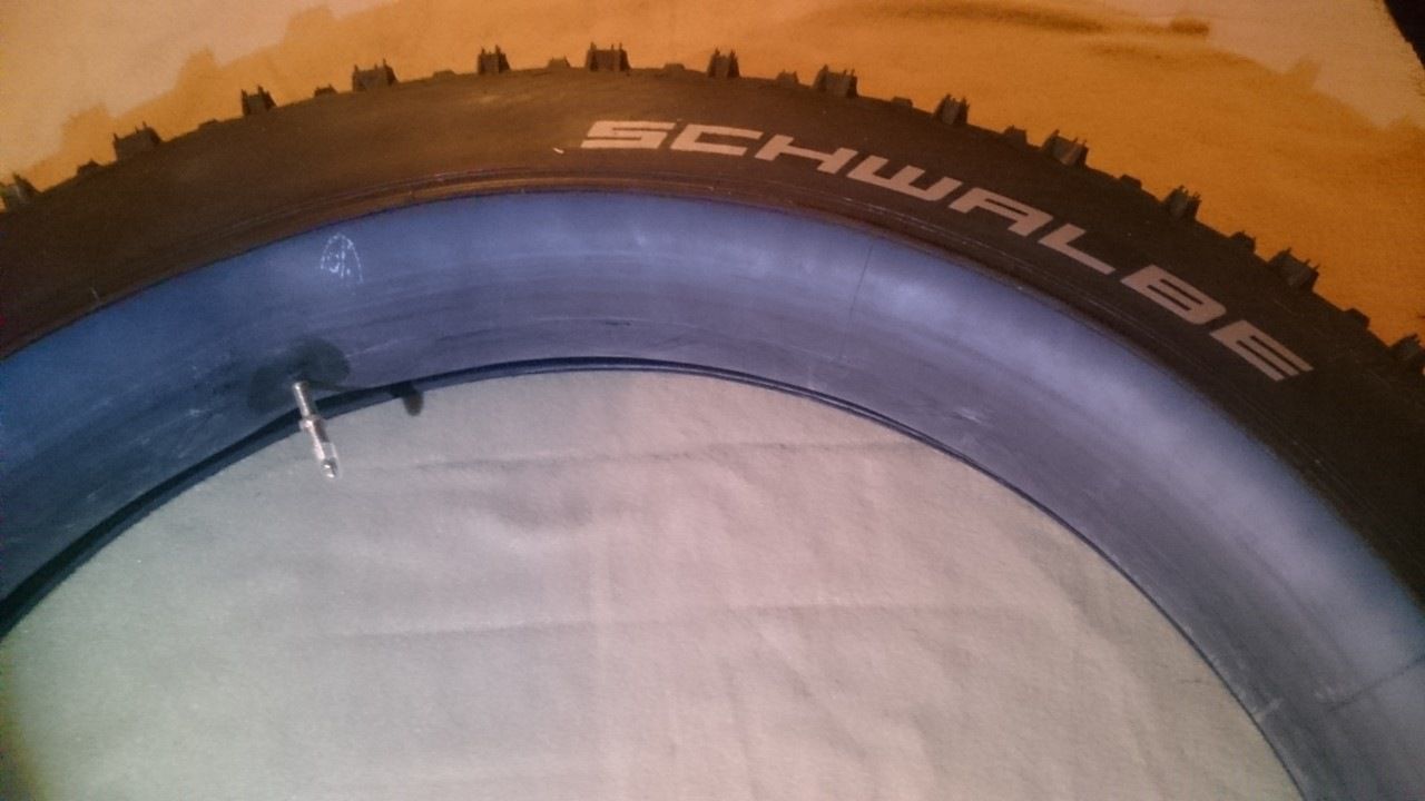

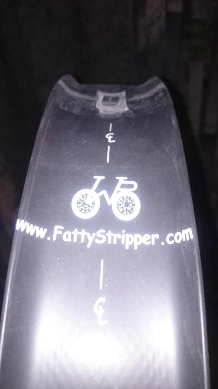

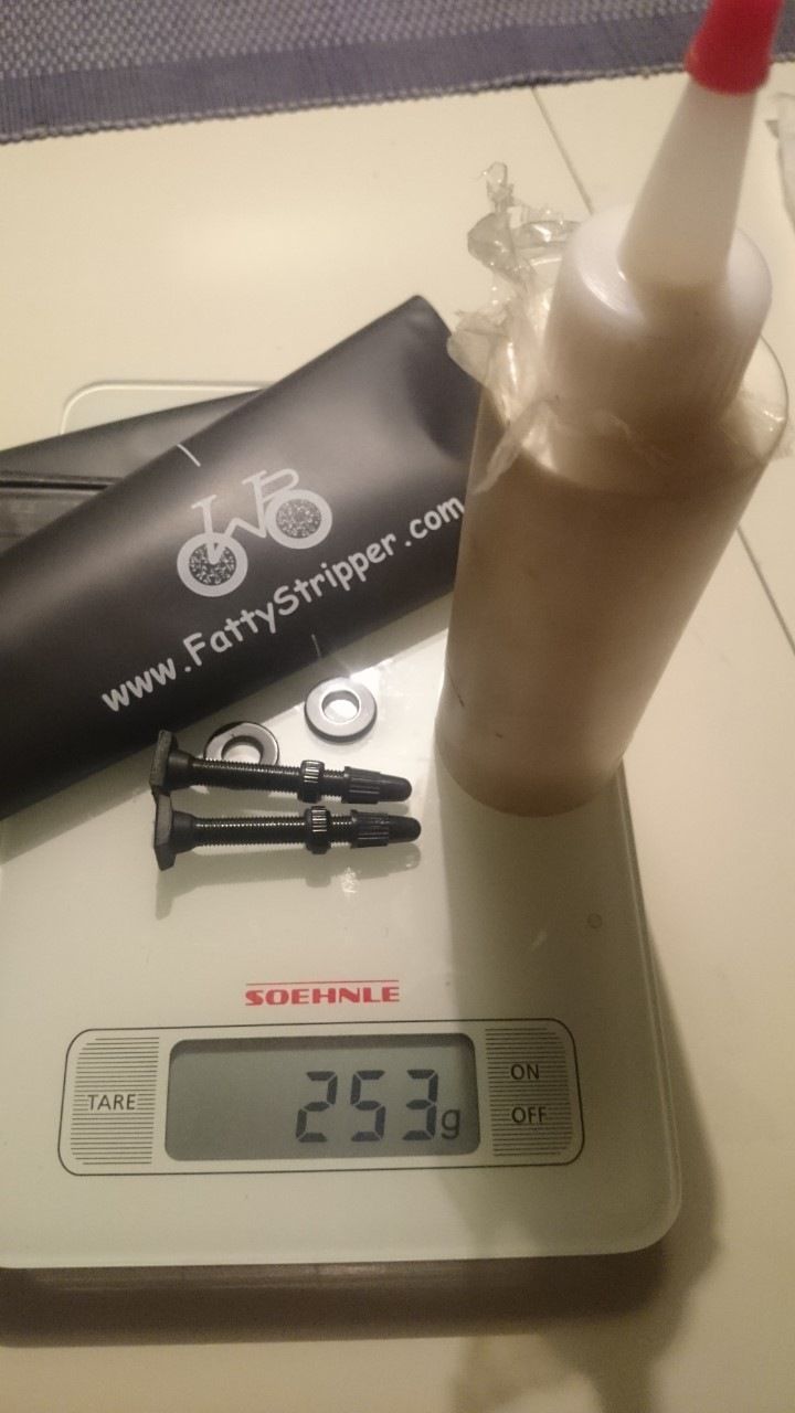

En originalslang på Duden väger 433 gram.
Det blir 866 gram på 2 däck.
Ett Fattystripper-kitt med 2 latexband + 2 ventiler + vätska som tätar porer och småskador för 2 däck väger 253gram
Väljer man att dessutom byta till Blingstrip så minskar vikten ytterligare 10 gram per hjul = 20 för 2. (svart stelth blingstrip ökar istället vikten lite då den är dubbelklistrad).
Nu kanske ni tror att viktbesparingen är den stora grejen med detta?
Visst är det najs med en såpass mycket lättare cykel, speciellt då det är roterande vikt.
Det rullar ju även lättare då man får bort en stor del av den inre friktionen som slangen ger.
Men...
Den största förtjänsten är ju att det är så mycket svårare att få snakebites.
Lars.E

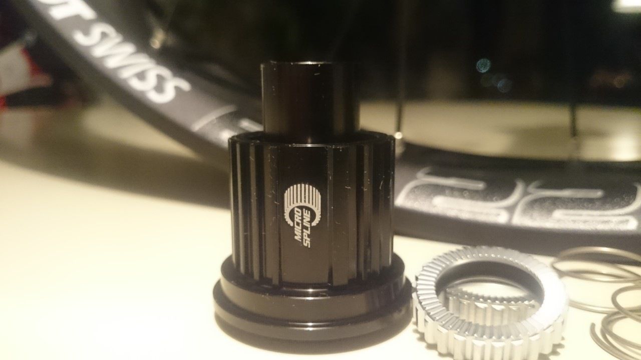

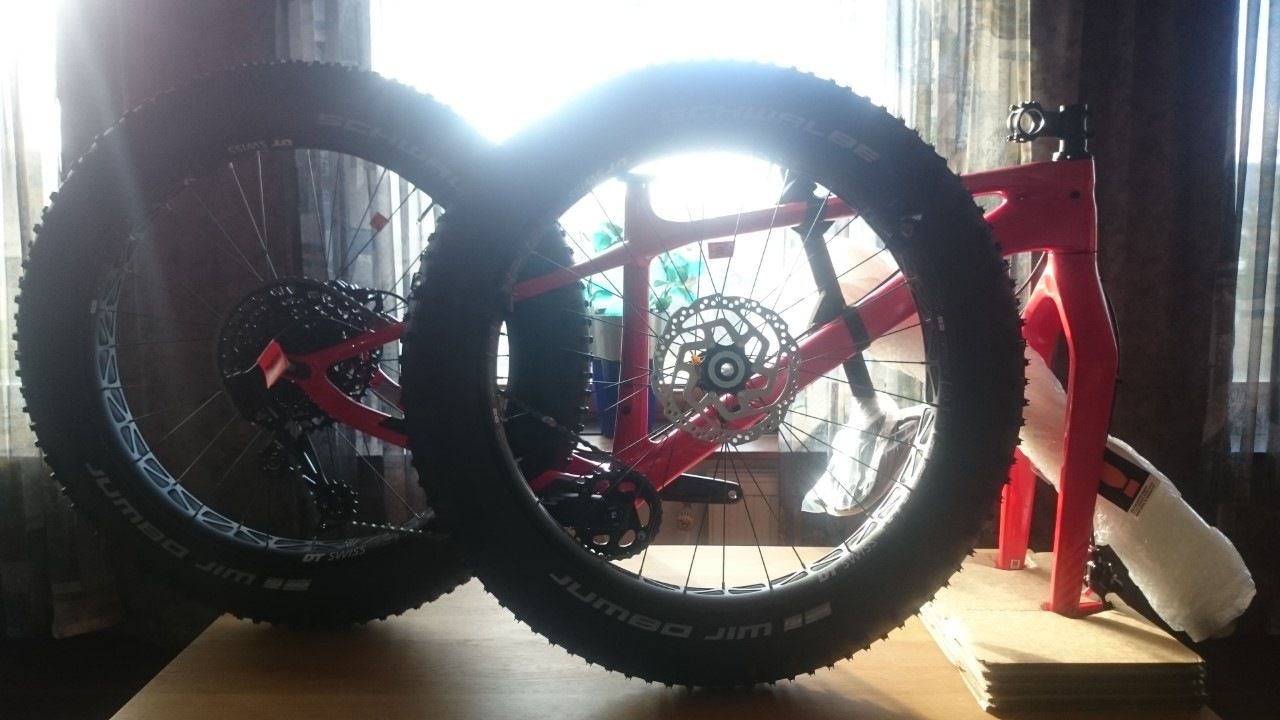

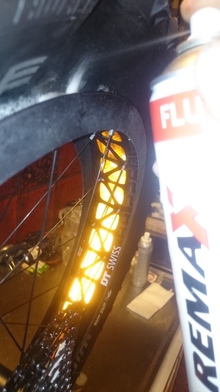

Nu har jag börjat att förbereda hjulen lite.
Jag byter 2300 bakhjulet med 370-navet mot ett 2250 med 350 starratchet uppgraderat till 54 poe microspline.
Orange Blingstrip spar 10 gram per hjul och syns bra i trafiken = vinn-vinn.
Stuvarn sa:
Förlåt en oinsatt men var ska dom 2 planbrickorna som ligger på vågen sitta?
Ska jag vara helt ärlig så har jag inte ett 100% säkert svar då jag själv inte hittat tillförlitlig info om de plastbrickorna.
Men min tolkning är att de ska läggas direkt under ventilens mutter för att ge plats åt ventilens gummifot som är konisk och kommer att dras igenom den enkelbottnade fälgen. Jag hade tänkt montera Problem solvers P-nut som löser det problemet, men muttrarna hann ta slut innan jag klickade hem ordern med grejer https://www.bike24.com/p2228203.html .
Stuvarn
Lars.E sa:
Stuvarn sa:
Ok tack...tror jag fattar! Men det verkar inte helt enkelt det här med slanglöst :)

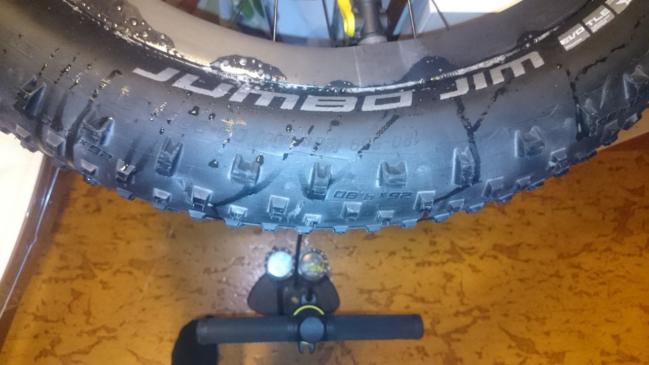

Lars.E
Stuvarn sa:
Lars.E sa:
Stuvarn sa:
Det är inte heller helt svårt.
Ett tips för att göra det lite enklare är att förvara däcken med en pumpad slang i så länge som möjligt innan man ska montera.
Det gör att däcket har en form som gör det lättare att få i första luften när man ska pumpa det på plats.
När du pumpar en slang i ett löst däck så lär du dig även om den slangen är en lämplig slang att använda i det däcket. Är det inte en lämplig slang så kommer den inte att hålla ut kanttråden.
Stuvarn
Lars.E sa:
Japp så såg inte mina lättviktslangar ut men däremot mina orginalslangar dom fyllde ut däcket helt! Fast min lättaste orginalslang vägde "bara" 375gram! Men tack för alla info om slanglöst jag suger i mig allt :)

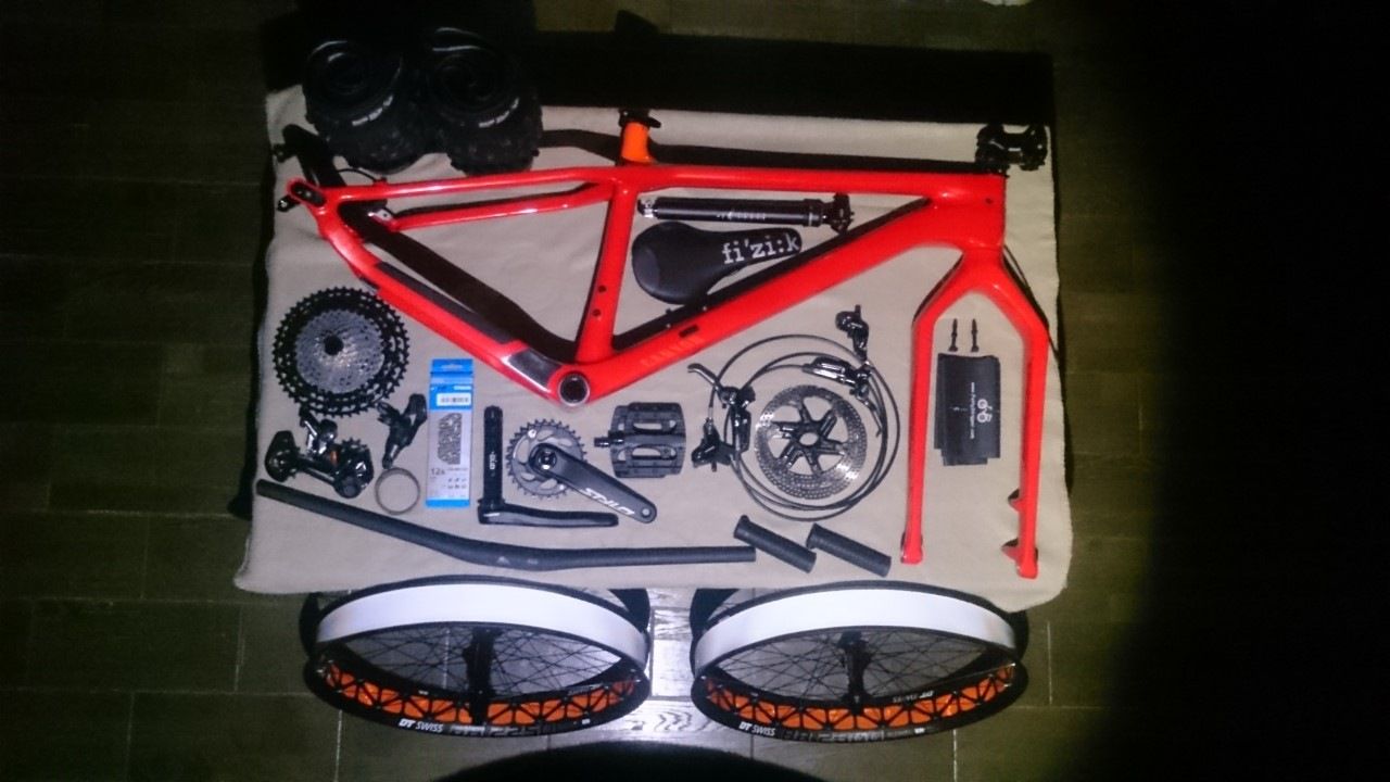

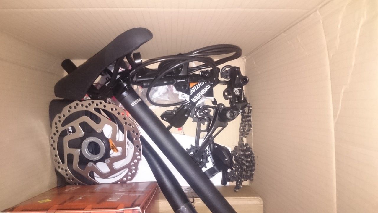

När jag lyfte upp Duden direkt ur lådan så såg den ut såhär.
Istället för att sätta styret och framhjulet på plats så rev jag den, la lite grejer i överskottslådan och la det jag vill använda på bordet.
Detta blir ungefär som att bygga pussel.
Lars.E
Stuvarn sa:
Lars.E sa:
Det kommer lite mera om slanglöst när jag bestämt om jag ska lägga Jumbosarna eller dubbisarna på dessa hjulisar.
BuTTuS
"Blingstrip", är det tejp eller "färdiga" fälgband? Om tejp, fastnar det inte smuts i klistret?
Jag kör ju med nån orange byggtejp men den börjar ha gjort sitt nu, skulle vara skönt att bara kunna byta ut...

Ja jag märkte vilken skillnad det blev på min nya Dude när jag bytte ut dom tunga Performance däcken mot LS.
LiteSkin är helt klart förföriskt trevliga. Önskar att vi hade funkat tillsammans. Men jag känner mig tillräckligt snabb på mina 4,8 Snakeskin för att hålla mig ifrån frestelsen att köra skrot av fler LiteSkin. 2 st har jag kört skrot av själv och det på bilden bytte jag bak på lånecykeln som bor hemma hos mig (där är framdäcket farligt nära att spricka med).
Men, som sagt... Lite skin är ett trevligare däck så länge man får det att hålla.

BuTTuS sa:
Blingstrip är en reflextape från 3M som tex, långtradare tejpar runt hela baksidan på skåpet eller på stöttorna på timmerbilar mm.
3M är UV-beständig och tål blött vägsalt och annat skit bättre än vissa billigare tejper. Den blanka reflexytan drar inte åt sig onödigt mycket smuts (ska ju synas väl i trafiken trots skitväder) och tål även att tvättas med samma metoder som man tvättar tunga fordon.
https://www.paintpro.se/tejp-maskering/3m-reflextejp-rod
Blingstrip säljs av FattyStripper i passande bredd och längd för fatbikefälgar. http://fattystripper.com/index.html
Man lägger den med klistret in mot Slangen (om man envisas med slang), men man låter plastskyddet över klistret sitta kvar på allt som inte överlappar i skarven. Så... inga problem med smuts i klistret.

Då har jag börjat så smått med att provmontera lite delar.

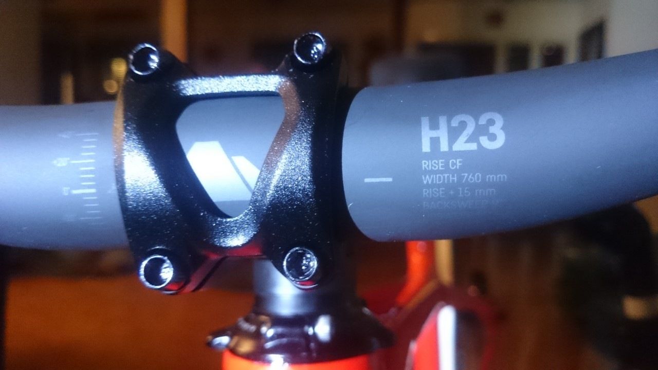

Då cykeln ska cyklas på vintern så känns det självklart med ett styre i äkta coolfiber.
Jag var lite tråkig och valde samma som satt original på Unlimited 2016. Det styret har jag varit nöjd med.
Jag brukar ha lätt att domna i händerna när jag cyklar, men det har gått ovanligt bra när jag kört min gamla Dude. Om det beror på styret eller något annan vet jag inte, men bygger jag denna så lik som möjligt så tänker jag att det ska bli bra.
Värmeavledningen är anledningen till att ett cf-styre känns självklart på en vintercykel. Man gör vad man kan för att inte frysa om händerna.

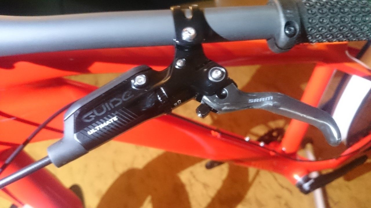

Därför satsade jag även på ett par bromsar med cf-grepp då CRC hade tokrea på dessa.
Handtagen som följde med cykeln tänkte jag att jag ska ge en chans då de både är lätta och har ovanligt lite metall i sig (bara skruven och mutterstycket).

Anledningen till att jag tog loss vevpartiet var att jag var tvungen att byta hylsan mellan lagren då den kommit snett och spruckit vid ny-montering på fabriken. Canyon var snabb på att hjälpa mig med detta, så allt är frid och fröjd nu.
Jag hade även en tanke på att byta till ett annat vevparti, men då detta verkar rätt najs och inte galet tungt så monterade jag tillbaka detta.
Det lirar även fint med XTR-kedjan. Iallafall i mekstället.
Lars.E
Plush sa:
Lars.E sa:
Tilläggas bör att det jag i en annan tråd skrev om att det funkade tillsammans defakto innebär att jag provcyklat ???
Najs!
Eller... Du har väl förhoppningsvis inte provcyklat min cykel som står utan däck? Fälgarna skulle bli så fula :)
Hoppas att du var nöjd med funktionen. Var det 10 - 51 eller 45:an du provade?
Jag skulle kunna tänka mig att 45:an går att köra lite tightare på b-skruven då den har tätare stegning. Denna som är en 10 -51 tycker jag man får köra lite långt ifrån kassetten för att inte bli för hård i nedväxlingarna (bara hunnit testa lite lätt i mekstället än).
Men det verkar funka även bak iallafall...

Sixpack Vegas pedaler av plast kyler inte fötterna som dyra alu eller magnesium-pedaler gör om vintern. Dessutom bygger det inte is och snö på dem lika lätt.
Ikväll blev det stripp-show = Latex, gummi och glidmedel i mängder.
På med Latexdräkten på DT-hjulet.
På med Gummit och glidmedel.
Sedan var det bara att pumpa tills det satt där det skulle.
