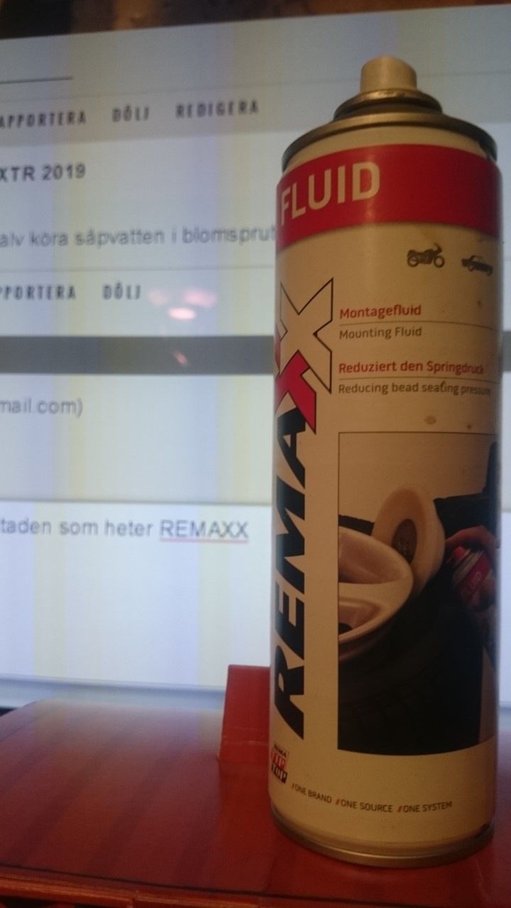

Jag kör en spray från bildäcksverkstaden som heter REMAXX.
Jag vet inte om det är bättre än såpa, men det funkar kalas.

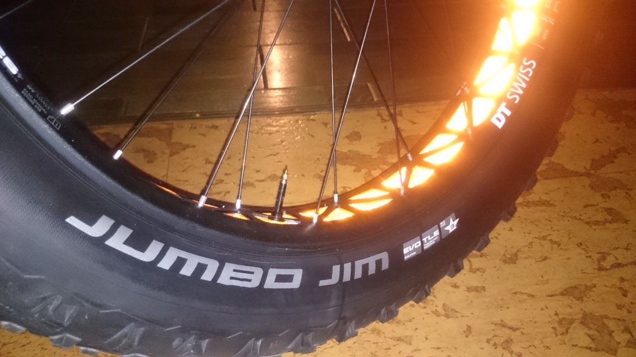

Håller däcket luften redan nu utan gucka? Häller man på guckan direkt eller ska däcka stå å torka så sprayen/tvållösningen dunstar?
[Byggtråd] Dude Unlimited XTR 2019
Stuvarn sa:
När jag hade monterat hjulen på cykeln (strax efter jag monterat däcken på fälgarna) så tömde jag luften och fyllde halva flaskan från kittet på bilden bak och andra halvan fram.
Sedan pumpade jag till en bar och snurrade hjulen en stund i olika fart och riktning.
Nu när jag klämmer på däcken så känns de ungefär lika hårda som när jag lämnade dem.

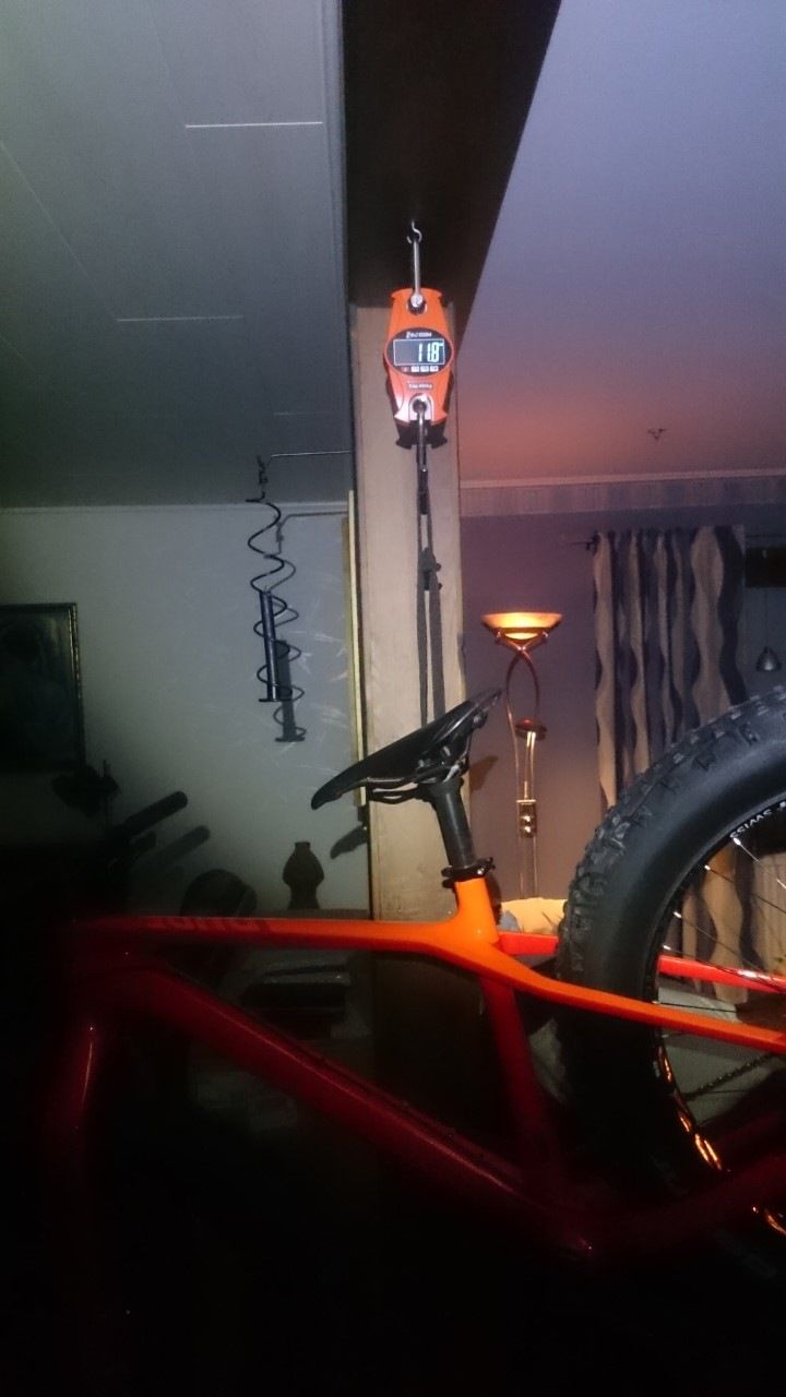

Jag monterade cf-stolpen som satt standard 2016 idag. Det känns som att jag kommer att köra så till att börja med.
Vikten är på ett ungefär som en tubeless-konverterad 2016 Unlimited. så jag är nöjd med att den inte blivit tyngre än fast det är en extra växel som ger bredare utväxling på denna.
11,8 kg får väl anses som rätt lätt trots att det är 4,8 Snakeskin-däck och inte galet lätta (men tillräckligt lätta) komponenter med bland annat ett vevparti i den lägre prisklassen.

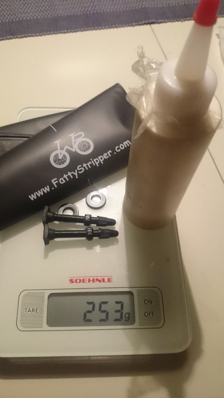

Ikväll blev det stripp-show = Latex, gummi och glidmedel i mängder.
På med Latexdräkten på DT-hjulet.
På med Gummit och glidmedel.
Sedan var det bara att pumpa tills det satt där det skulle.
Hur gör du med den överflödiga latex-strumpan? Klipper du direkt? Jämns med däcket? Eller cyklar du lite på det först så det sätter sig? Eller låter du bli att klippa helt?
I detta fall klippte jag efter att cykeln stått med styre och sadel på golvet några dagar. jag klippte med några mm utstickande latex för att vara på säkra sidan.
Jag har alltid väntat med att klippa tills jag vet att det håller tätt, vilket brukar vara dagen efter installation.

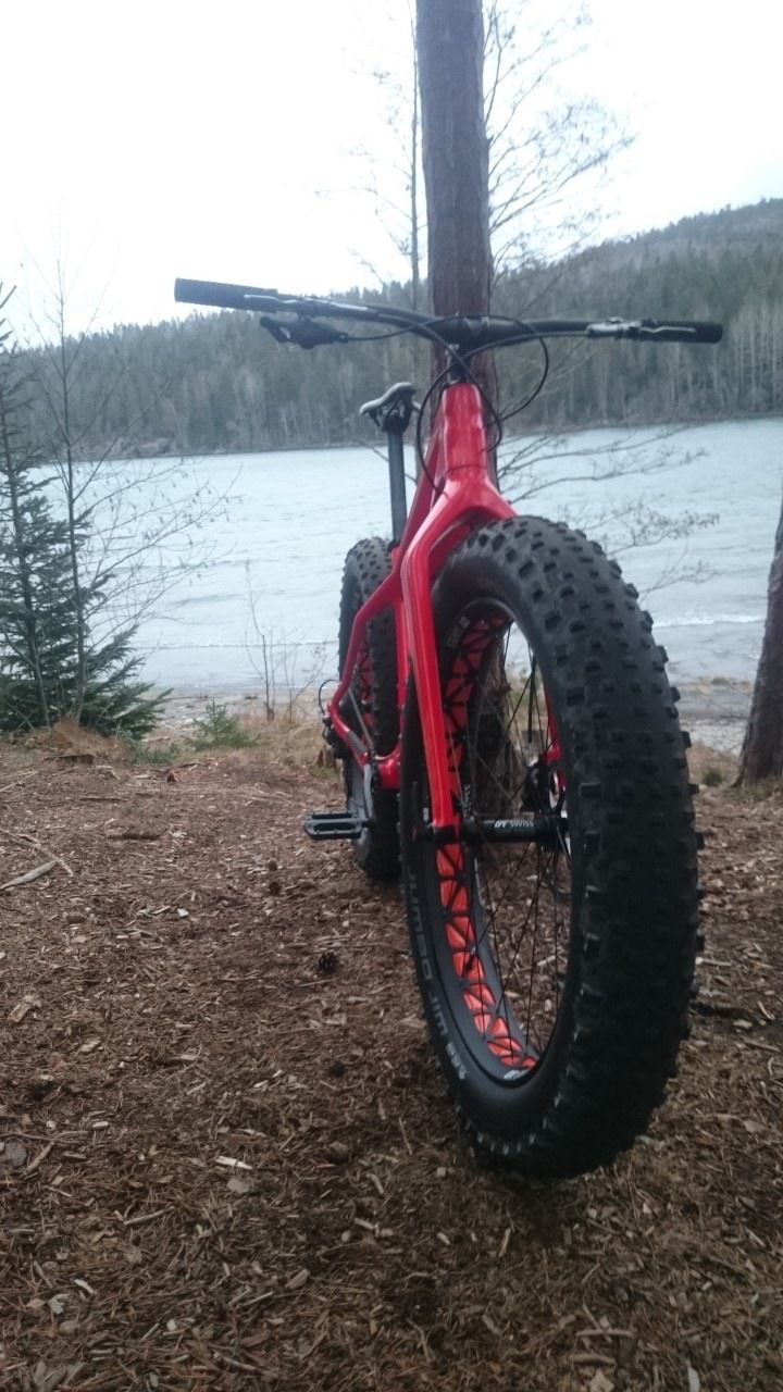

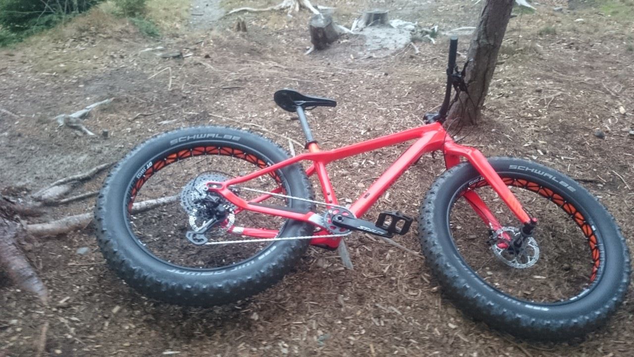

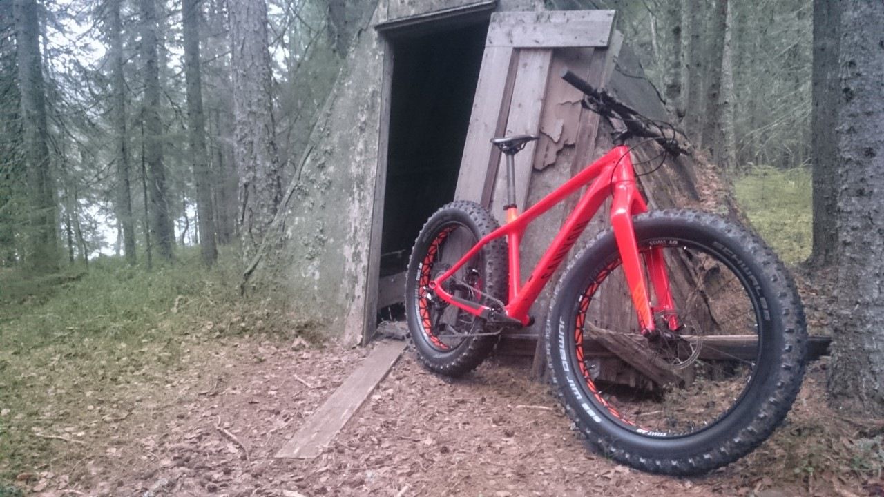

Premiärturen är avklarad och cykeln fungerade som förväntat finafisken.
Cykeln är nu som Jag önskade att Canyon byggt den från början.
Den är som en 2016 Unlimited uppgraderad med tubeless, cf-levers på bromsarna och XTR 12s istället för X01 11s.
Canyon har valt truvativ stylo vevparti till 2019. Det är billigare och lättare än e13* som satt monterat 2016, vilket gör att jag inte ser någon anledning att byta det.
Även handtagen är ett billigare och lättare val som canyon gjort. Handtagen har hittills inte gjort mig besviken.
Enda skillnaden i känsla när jag cyklar på denna är att växelspaken känns annorlunda och att den växlar tystare än vad sram-systemet gör.
Jag är 100% nöjd med andra ord :)

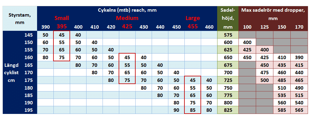

Har inte cyklat fatbike, men varför vill man att den skall vara kortare (reach) än en vanlig cykel? Vill man sitta annorlunda med styret i knät eller vill man ha längre stam? Original är 60 mm. Jag får det till:
S, sadelrör 390 mm, reach 395 mm, passar 145-160 cm cyklist.
M, sadelrör 445 mm, reach 425 mm, passar 160-175 cm cyklist.
L, sadelrör 490 mm, reach 455 mm, passar 175-195 cm cyklist.
Med längd på styrstam enligt tabell nedan.

Lars.E sa:
Brytpunkten är vid 183cm enligt Canyon.
M = 171-183
L = 183-194
Jag är ca: 181-182
Jag är 190 lång, och har sadeln på ca 80-81cm.
Large är nog för kort åt mig i orginalutförande. Jag kör 70mm stem, och 20mm setback stolpe samt kedjestagen i längre läget (jj4,8).
Passar perfekt åt mig, mycket bra balans och viktfördelning.
11,6kilo väger den.
Jag känner Lövis, är 188.5 cm och har sadelhöjd 80 ca. Jag ägde en kort stund en Dude large och den var ok för mig med 70 (eller var det 80?) mm styrstam. I en perfekt värld hade jag haft 1-2 cm längre reach o kortare styrstam istället.
Du och Lövis... Har / hade ni dämpade gafflar på era?
Jag har stel gaffel, minns inte säkert vad castrello hade (massvis med dudes här i nejden), men har för mig att den också var stel.

11,6 är en bra vikt på en L. Det är väl ungefär vad jag skulle få på min M om jag skulle kört Lite Skin istället för SnakeSkin. Hur har du bantat din?
Liteskin tubeless föredrar jag, även om de inte håller lika länge. Mycket följsammare däck och bättre grepp på halt underlag med den mjukare stommen.
Tidigare sa jag att det ska vara 0,45bar, men nu har jag ändrat mig några steg, och kör nu på 0.40 med 84kg vikt.
Har en lättare sadelstolpe och styre/stem.
Gx 10-42 med 28fram, ashima bromsskivor etc.
En intressant sak är att du flyttat sadeln bakåt och styret framåt för att få balans och viktfördelning. Jag har istället flyttat sadeln framåt i railsen på min relativt korta cykel. Det gör att jag blir mer upprätt centrerad än om jag gjort som dig, vilket trots att vi gjort tvärt om ger liknande effekt på viktfördelningen. Skillnaden är att den mer upprätta sittställningen ger mer och snabbare utslag när man jobbar aktivt med viktfördelningen, vilket jag ser som positivt med de stora hjulen. (Men då du är längre än mig och har längre styrrör så kan det vara så att du trots allt hamnar lika upprätt och högt eller högre än mig trots dina inställningar?)
Med min sittställning så hade jag flugit över styret 17 gånger i veckan om det vore en heldämpad cykel med 70 graders gaffelvinkel och 26 X 2,2 däck. Men nu är den helstel med 4,8 som tur är :)
Att som dig flytta bak rumpan och flytta fram händerna gör att det blir lite rejsigare sittställning och man slipper sitta som en köttbulle på transporterna, men jag trivs rätt bra med att sitta lite mer som Tant Greta med cykelkorgen när jag bökar omkring på småstigarna.
Med min längd blir det ju problem med att man får vikten för högt upp/fram, och benägen att otba, men fatbiken känns mycket säker och förutsägbar.
Jag har lite längre reach, men övrigt liknande ställning på min nya fuel ex med 140 gaffel, men jag måste nog medge att jag har mycket mer självförtroende på duden, (åtminstone för tillfället).
Jag cyklade 2st 120km långlopp på duden i somras, och den fungerade helt bra till det sålänge banan är ordentligt stökig och inte går på en massa asfalt. Klättrar ju asbra, och grymt bromsgrepp och kontroll utförs.
Bjuder på en riktig nybörjarfråga: Är det tack vare däckens toralarea, och därigenom greppyta, som fat bikes klättrar så bra eller vad? Viktmässigt har de ju ofta ett visst handikapp s.a.s.
EDIT: I fallet med Canyon Dude i allmänhet, och trådens specifika exemplar i synnerhet, är det där med vikten självklart en annan sak. Tänker mer i generella termer då jag ofta tycker mig höra att fat bikes är bra klättrare.
