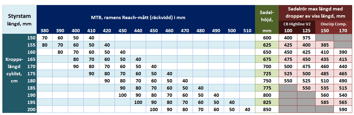

Anledningen till att jag skapade en storlekstabell (föjt av debatt) var inte för att kritisera Lars.E val av storlek. Tanken var att nyansera och vara motpol till Canyons i mitt tycke inte så lyckade tabell. Till hjälp för andra trådbesökare som också är sugna på en Dude.
Det är rätt vanligt att tillverkare har lite konstiga och ologiska storlekstabeller. Lux och Neuron är andra exempel.
[Byggtråd] Dude Unlimited XTR 2019
Jag gillar debatten och tabellerna, men i detta fall tycker jag att du har gjort samma fel som Canyon, men åt andra hållet (du är som sagt motpol).
Storlekstabellen borde helt klart ha ett ordentligt överlapp då alla vet att smaken är som baken.
Låt säga att tabellen hade både din brytpunkt på 175cm och Canyons på 183cm. Då hade man hamnat ganska nära verkligheten och kunna välja efter vad man gillar utan att hamna på fel sida om brytpunkten
Jag är själv förespråkare för korta styrstammar till långa ramar och tycker att stammar över 70mm är landsvägsstammar (har faktiskt även svårt att fatta varför landsvägare kör med så långa stammar som de gör).
Även om jag var väldigt tveksam och velig innan jag åter igen valde en ram som är för liten (enligt Sixten-tabellen), så känner jag att jag valde rätt för att få en så lekfull cykel som möjligt i detta fall. Trygghetsgraden på en fatbike räcker och blir över ändå.
Hade det gällt en Lux eller Neuron hade jag utan tvekan valt en längre cykel med kort styrstam (eller en spark tex,).
Men man ska nog vara medveten om att även XC cyklister kan gilla korta cyklar ibland. Allt är inte svart eller vitt.
Vill man ha en mindre eller större cykel än "normalt", av valfri anledning, går det förstås bra.
+5 cm kroppslängd kräver +1 cm avstånd till styret (via ökad reach och/eller styrstam).
Dude har 3 cm skillnad i reach mellan storlekarna. Neuron och Lux har 2 cm. Många andra märken/modeller runt 2,5 cm.
Med så mycket som 3 cm skillnad är det inte konstigt att Dude's storlekar överlappar varandra mindre än en annan cykel som bara har 2 cm skillnad i reach mellan storlekarna. Jag har inga problem med att det skiljer 3 cm mellan storlekarna, hellre 3 än 2 cm som är onödigt lite.
Med 3 cm skillnad räcker det med fyra olika ramstorlekar för att täcka in 150 till 200 cm cyklist (t.ex. 405, 435, 465, 495 mm reach).
Med 2,5 cm skillnad behövs fem olika storlekar (t.ex. 400, 425, 450, 475, 500 mm).
Med 2 cm skillnad behövs hela sex olika (t.ex. 400, 420, 440, 460, 480, 500 mm).
Vilken tillverkare orkar/har råd att tillhandahålla sex olika storlekar av varje modell?

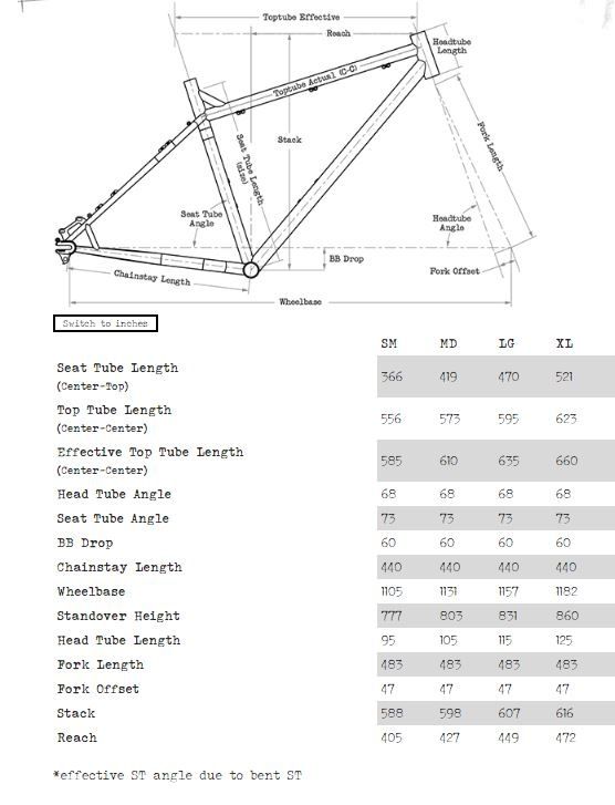

Då vi ändå har Happys samlade Fatbike- och Geometri-expertis här, och Lars fina byggtråd spårat ur lite, så...
Vad ska jag som något taxbent 188cm lång titta på för storlek på Surlys ICT? Långa styrstammar verkar komma som standard med 80/90mm på L/XL. Stock L, eller XL med kortare stam?
Standovern skrämmer mig lite med 860mm på XL, men jag ska väl iofs inte ha fler barn så...

Det är ju färdigbyggt och provkört, så nu är det analyser och urspårningar kvar att ägna sig åt.
Men hur du ska hitta en Surly som slår en Large 2017 Unlimited för 22.599 SEK på outletten? https://www.canyon.com/sv/factory-outlet/category.html#category=mtb-bikes&id=23740 Skynda fynda!

Intressant och matnyttigt inlägg med en tabell som i mitt tycke är en ganska bra utgångspunkt för en långlopps-MTB. Men även här så är det ganska svart-vitt med väldigt exakta mått enligt den så kallade moderna geometrin.
Vissa gilla tvärsäkra rekommendationer enligt en viss skola, medan andra förstår att det är väldigt personligt vad som funkar bäst eller är roligast i skogen.
Jag tycker att roligast oftast funkar bäst i längden då det lockar en att cykla oftare.
För vissa är det roligast att jaga en klocka och för andra är det roligast att utmana besvärlig terräng i lägre hastigheter. Det är inte helt säkert att dessa olika typer av cykling funkar bäst med samma sittställning, och olika cyklister vill dessutom ha helt olika sittställningar för samma typ av cykling av olika orsaker.
Själv utgår jag dessutom från en bra ståställning och låter sittställningen komma i andra hand men gör sittställningen så bra som möjligt utan att den ska sabba hur cykeln beter sig när man inte sitter. Tex, så får sadeln aldrig kännas som att den är ivägen när det plötsligt blir lite lagom besvärlig terräng.
Som sagt...
"Vill man ha en mindre eller större cykel än "normalt", av valfri anledning, går det förstås bra."
Frågan är bara om det är exakt din tabell som ska anses som "normalt" (vilket i en svart-vit värld gör att det är onormalt att följa många cykeltillverkares rekommendationer)?
Personligen anser jag (förstås) att tabellen stämmer bra för de flesta mtb-typer. Jag har lika långt till styret på både Scale HT och Hightower FS. Men den senare har 9 cm längre Front, 4 cm kortare sadelrör och 160 mm dropper.
Tabellen är en svennebanantabell, inte en extremtabell för XC-racingposition eller ultralång Enduro vilka båda kan vara någon cm längre (till styret).
Sixten Fors sa:
Lars.E sa:
Eftersom svennabanan har cykelvasan och långloppsterräng som referens så verkar vi ha ungefär samma uppfattning om tabellen :)

Sixten, det saknas en viktigt detalj in din tabeller: på en HT ökar reachen med ungefär hälften av sagen om man sitter på den. Därför behövs mindre reach eller kortare stam på en HT än på en FS.
Eller längd på ben, överkropp och armar.
Allt är inte svart eller vitt. Funkar det så funkar det oavsett vilka data man baserar det på.
