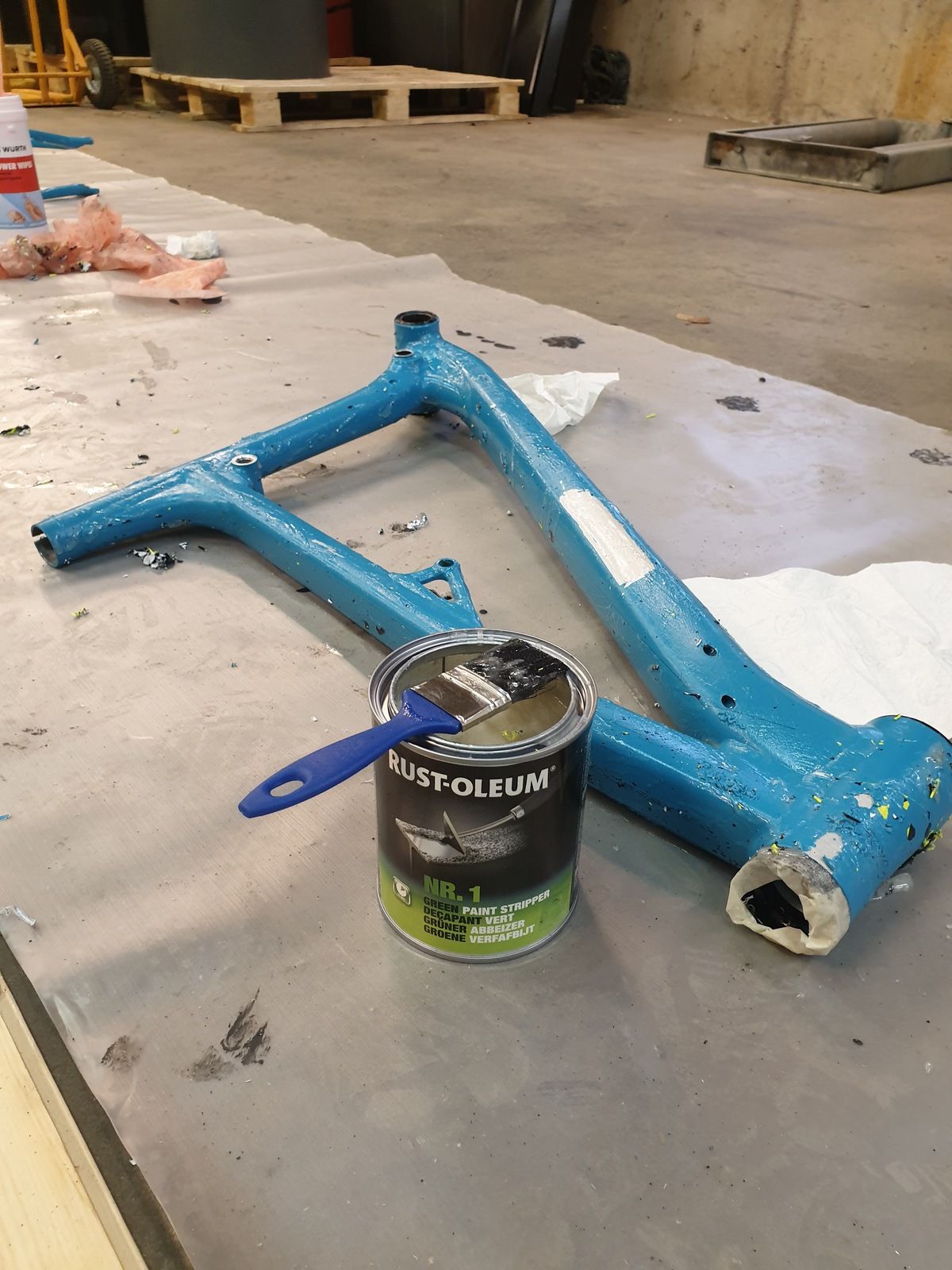

Det som var tänkt som vinterprojekt är nu igång, väntar ändå på reklamationsärende på mina bromsar från bike24 och så är det älgjakt hemma i skogarna. Så skitsamma tänkte jag och skruva isär cykeln idag!
Har lagt på lite medel på några ställen för att se hur det funkar, ska pensla på rejält någon kväll med mer tid!
Tar gärna emot tips av er som redan gjort samma sak, hur länge behövde det verka osv, ska man plasta in?

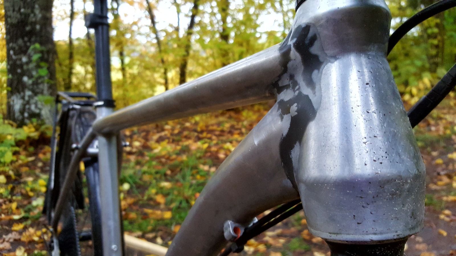

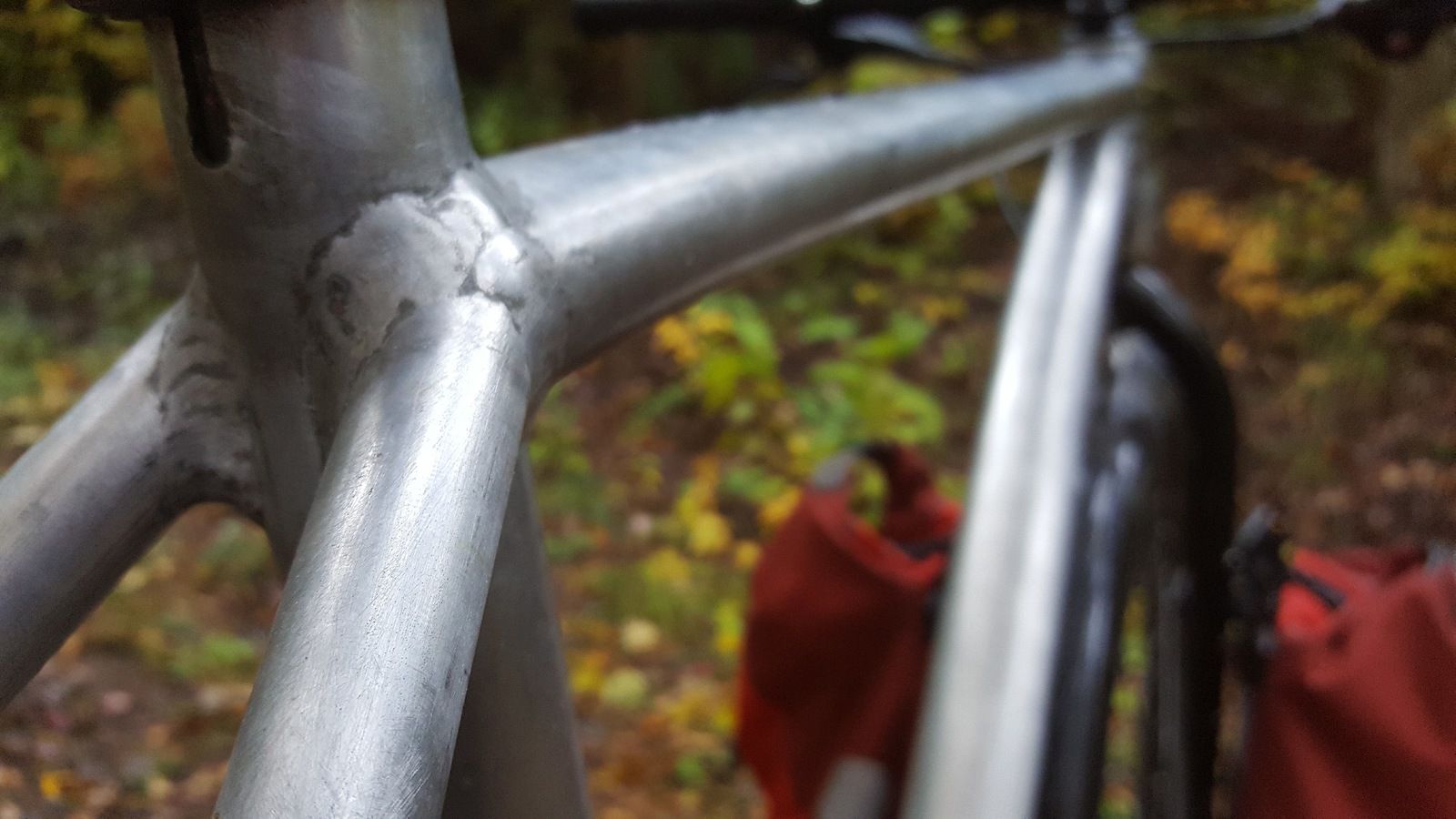

Jag brände min med gasolbrännare och stålborstade det blev en grym o rå look

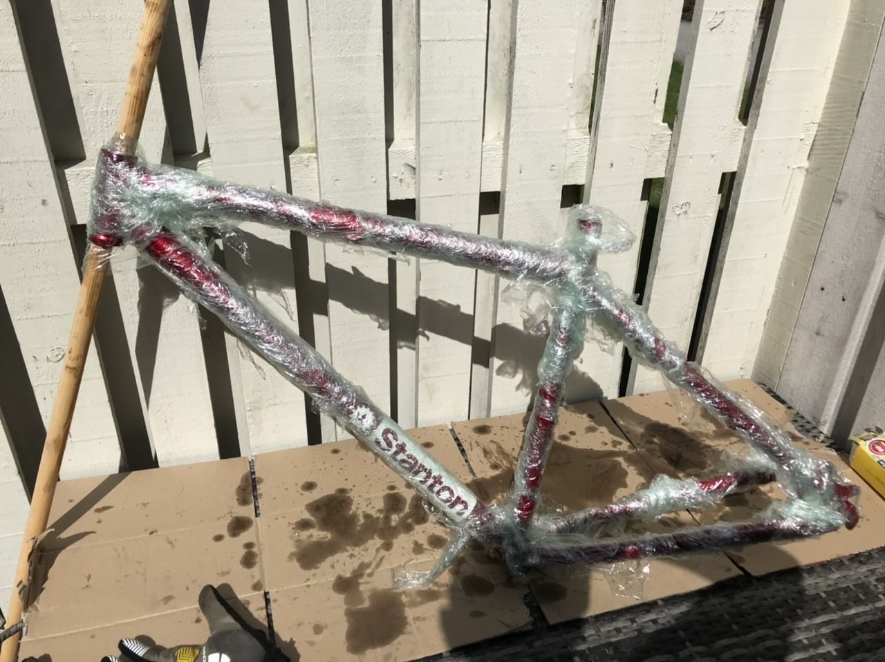

Jag använde Biltemas färgborttagning på min stålram. Blaskade på ordentligt med pensel och sen plastade in och lät stå ca ett dygn. Var högsommar å extra varmt i cykelförrådet där den fick stå å gotta till sig. Dvs försök ställa den där det är så varmt du kan (utan att plasten smälter..), misstänker att det kan bli största utmaningen nu när det är höst.
Dvs kommer funka oavsett värme men blir enklare å få bort färgen.

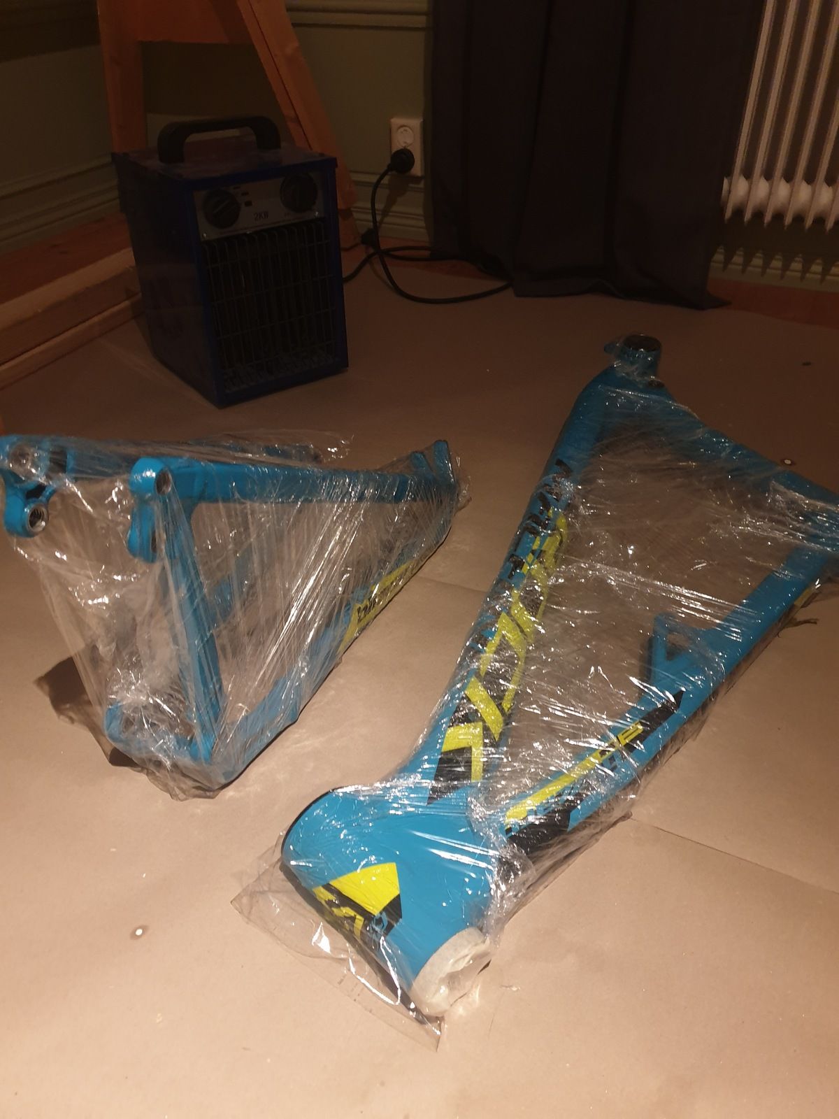

kladdat och plastat! kör byggfläkt för lite extra värme! den gula och svarta lacken reser sig direkt. tror dock jag kommer få jobba lite med den blå!
är de ok att lämna de sålänge som 1 dygn utan att skada alun?

uppdatering!
Biltema medlet verkar sådär, legat över natten nu och endast påverkat alla målade loggor. ska in på färghandlarn idag och se om de har nåt starkare!

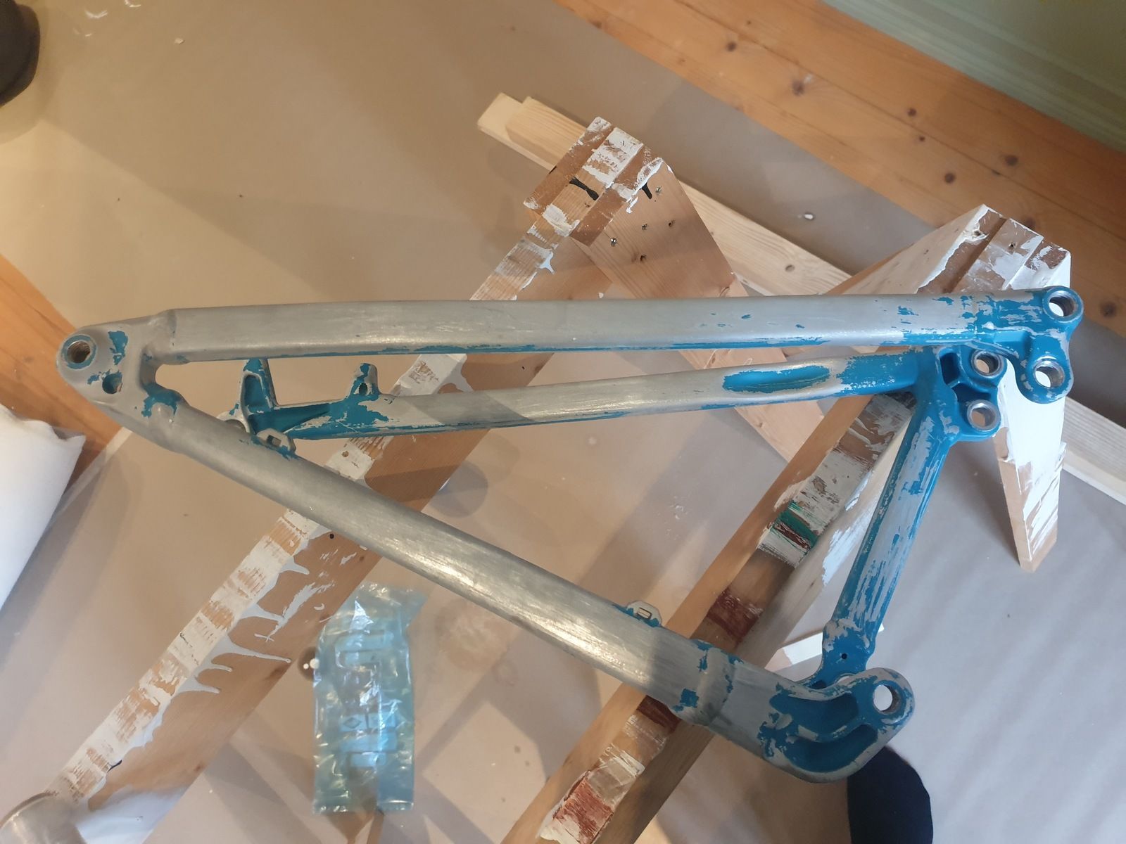

framtriangel klar sånär som på lite färg mellan dämparfästet och slipning/polering
svingen finns de endel kvar på, strippern verkar inte bita på de som är kvar, överväger att lämna på glasblästring!
[Byggtråd eller nåt] RAWa Rock Machine färgborttagning
Det som är kvar på baksvingen fixar du med grovt sandpapper.. Har du valt färg än? Å skall den lämnas på lack eller lackas själv? Spännande oavsett :-D

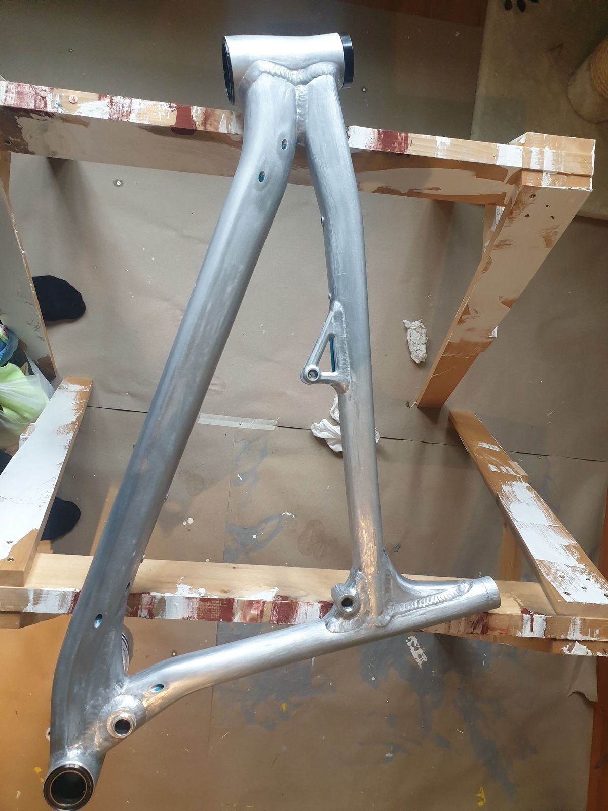

så mycket håligheter vid dropouts osv men de löser sig nog med morakniven!
Jag ska ha den rå alu, därför vill jag ha bort allt :)

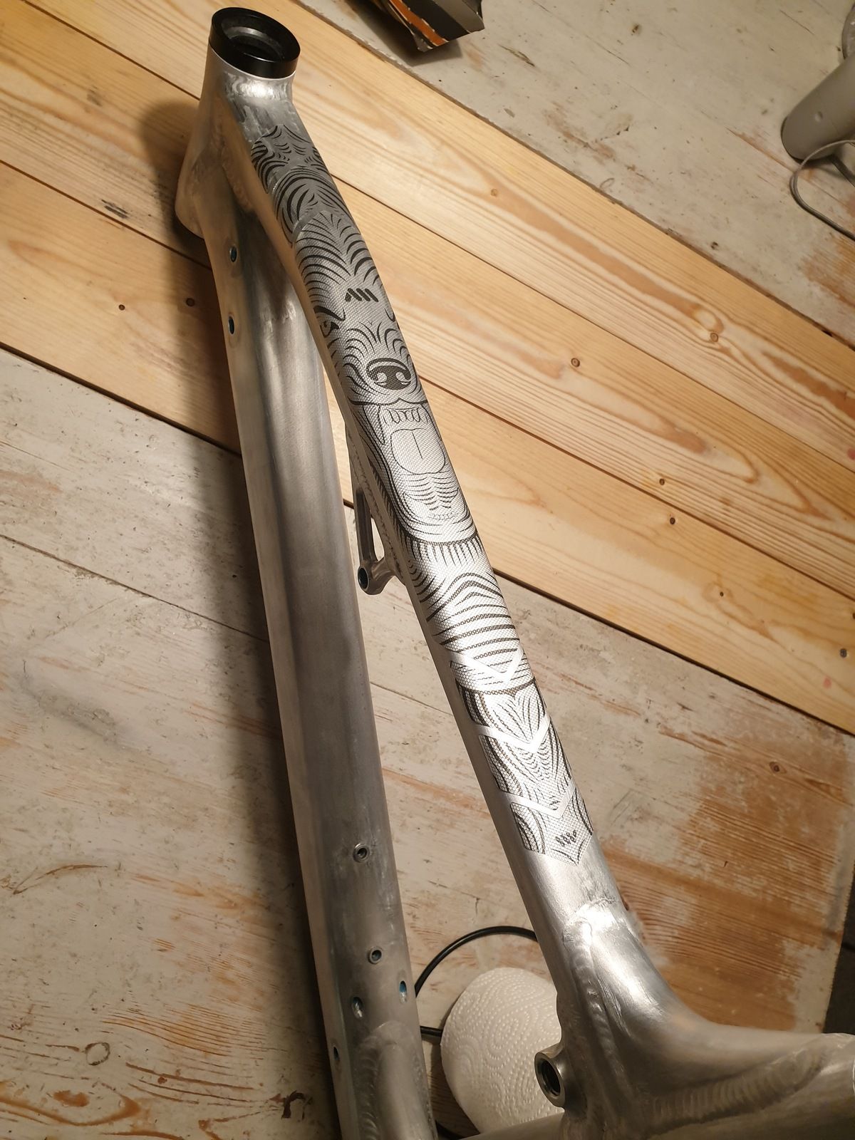

tack! ja jag är väldigt nöjd med resultatet, ska gå över med lämpligt papper och jämna till ytan, tänkte börja med 500 och gå uppåt och se när de känns bra!
Har även köpt hem ett ark Kydex för att göra ett eget downtube skydd, sen har jag beställt ams frame protection med print på så de blir nog kanon!
Förhoppningsvis blir det lite före och efter bilder till helgen om tiden räcker till!

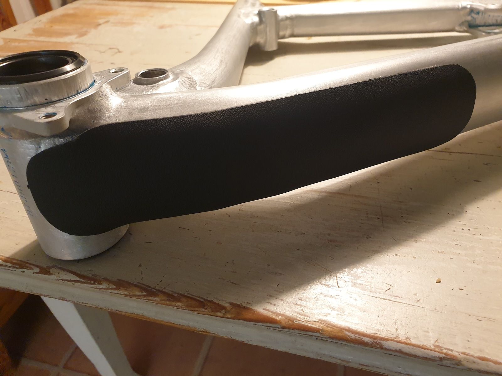

DIY downtube skydd, materialet heter Kydex och var riktigt smidigt att forma med värmepistol, klippte med vanlig plåtsax. 2mm tjock seg plast, stannar i den formen den svalnar i. Nu ska den bara fästas på skärmen lite mer seriöst!
Lite färg kvar på svingen men det närmar sig!

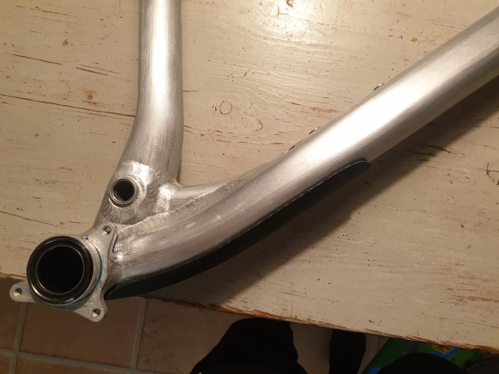

Riktigt snyggt! Det ser ut som att du fått till en riktigt bra yta, lagom grov och homogen!
Ja helt klart nöjd med ytan! kunde inte hålla mig från att klistra lite! tyckte de vart jävligt Nice! man ser glansen i alun genom skyddet ?
