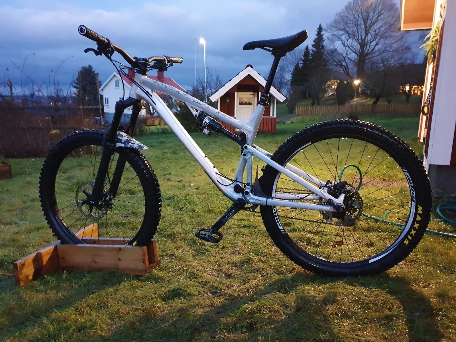

Stiligt! Gillar hur det blir mer och mer Custom på Happy!
Riktigt snyggt DIY skydd och bra detal på toptuben!
Blir det någon updatering av komponenter när den ska ihop? Ett annat trick för att få snyggare känsla är att dra alla kablar från styret i krympslang:

DIY downtube skydd, materialet heter Kydex och var riktigt smidigt att forma med värmepistol, klippte med vanlig plåtsax. 2mm tjock seg plast, stannar i den formen den svalnar i. Nu ska den bara fästas på skärmen lite mer seriöst!

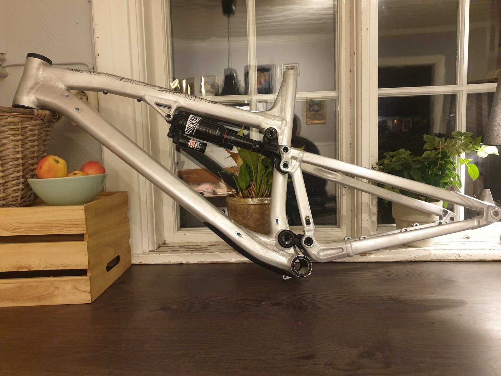

Lite färg kvar på svingen men det närmar sig!
Du behövde värma ramen också va?
Det där vore ju gött att göra på min Rocky, men det är ju kolfiber.

Nej värmde bara plasten, är du orolig över lacken lägg på lite tejp som skydd medans du jobbar.
Nej de blir samma komponenter som innan då jag redan bytt ut väldigt mycket, drivlina och ram är i princip de enda som kom original.
krympslang har jag funderat på, kanske är dags nu när allt ändå är av, får se om jag kan hålla mig tills bromsarna kommer tillbaka från garanti hos bike24 eller om de kliar att få ihop den innan dess!

kör! ? men var beredd på ett jäkla skrapande och pillande, det har tagit någonstans runt 16-20timmars arbete. Men helt klart värt det!

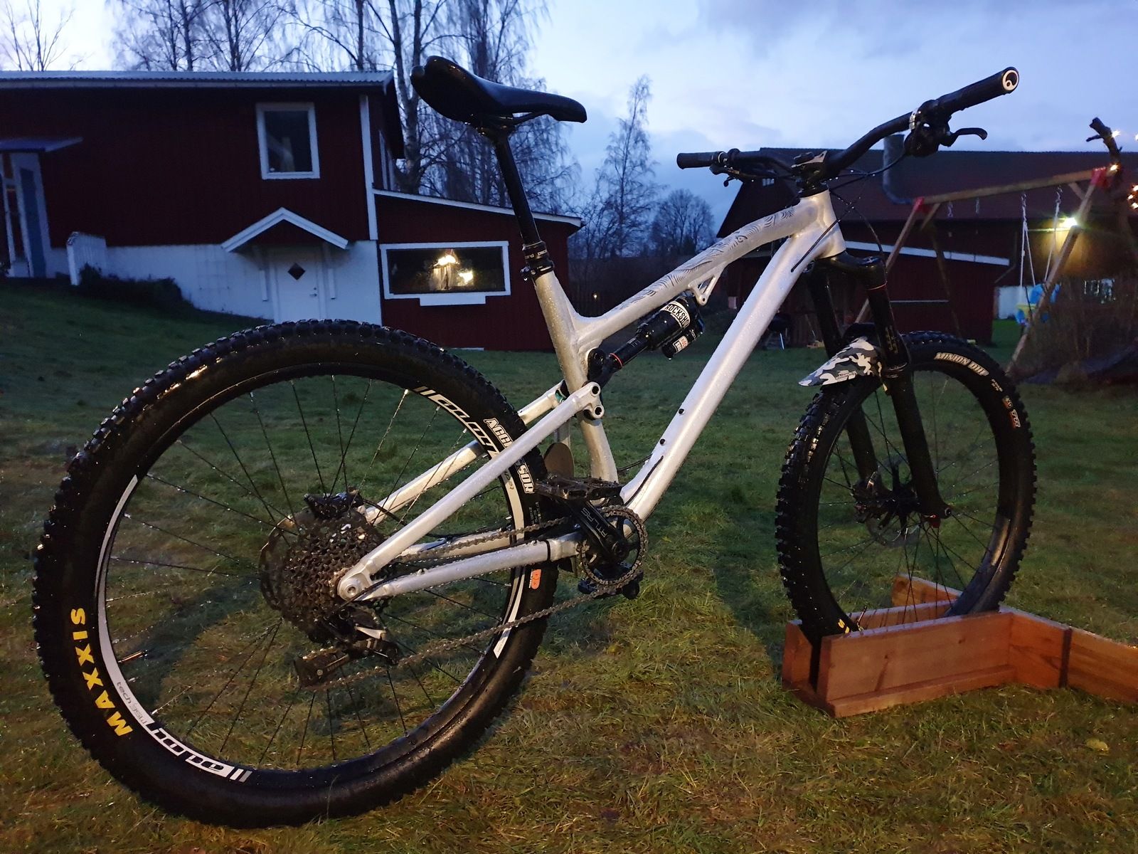

Det där blev ju jättemycket snyggare än original. Blev lite sugen på att göra samma sak men det låter som att jag kanske ska låta bli med tanke på tidsåtgången.

Så jäkla snyggt! Fantastiskt fina svetsar på den där också, över alla rimliga förväntningar. Jag var annars lite orolig över att de såg ut som skit under, med en massa omgjorda svetsar och spackel osv.
[Byggtråd eller nåt] RAWa Rock Machine färgborttagning
Ja, det är ju fasen Nicolai-standard på svetsarna! Långt snyggare än vad många "premium"-märken lyckas med.

motsvarande fast annat märke jag kört med, men som alltid så ser de så jäkla bra ut när de marknadsförs. Kan tänka mig att det beror på hur lacken på ramen är också! medlet tog 80% av all färg, resten vart de dangerholm på med morakniven!

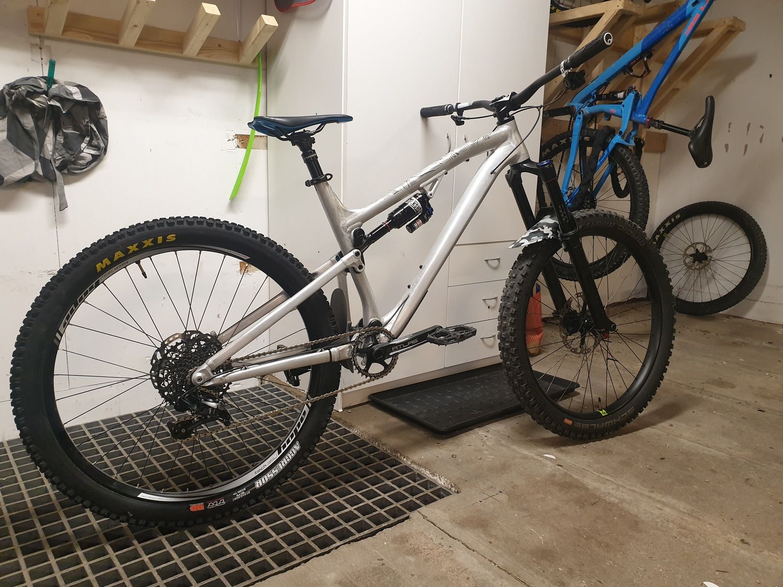

Blev riktigt snygg!
Enda synpunkten jag har är olika tillverkare på däcken :D

Vad de står på loggan på däcken skiter jag egentligen i. fokuserar på egenskaperna!
med det sagt så ska jag prova dhf och ge de en chans när MM är slut!
