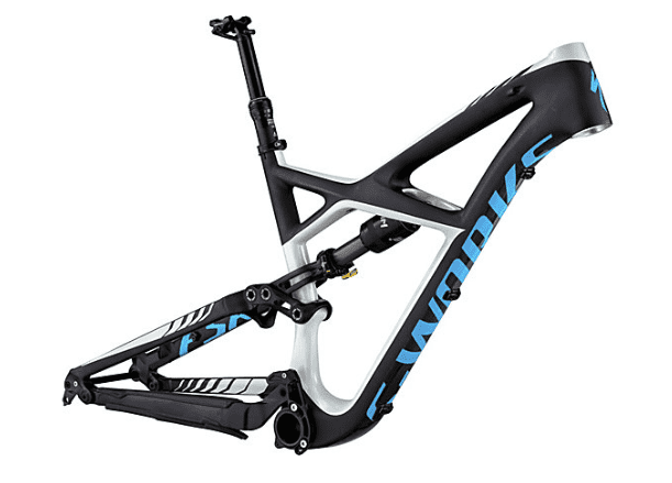

Börjar fundera lite på vilka komponenter jag ska skruva dit på Enduro-ramen som kommer i december. De mesta är jag rätt överens med mig själv om men några delar är jag lite osäker på, men de hoppas jag att jag kan få lite hjälp med att reda ut.
Ramen är denna: http://www.specialized.com/us/en/bikes/mountain/enduro/sworks-enduro-650b-frame
Tänker mig följande:

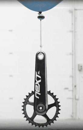

Vevar - Raceface Next SL 175

Vikt på komplett komponentspec ligger på 9029gr... Ramen väger troligt 2900-3000gr i stl Large. Det som tillkommer är väl egentligen bara vxlwire & topcap med skruv samt spacers... :o)

Och när det gäller vev så har jag vart inne på X01 eller XX1. Sen kommer då frågan om Q-faktor. Vad ska man ha här??? & vad finns de för options på andra vevar? Har hört, sett & läst om en del bekymmer med SRAM:s grejer där vevarmarna lossar från alu-spindeln... Polaren råka ut för detta & det vill jag inte vara med om. Har kollat lite på Race Face men dom är ju sååå sinnessjukt dyra... Vad är era erfarenheter? <<

Mendel skrev:
> vevar - raceface sixc med clingesystem + nw. Ingen
> erfarenhet men om jag sj fick välja ^^
+1 på den! Verkar riktigt intressant. Verkar dock inte vara ute i handeln än & dom ser väldigt dyra ut...

c-oma skrev:
> Ingen
> dyra ut...
Kolla på eBay finns där:)

Mendel skrev:
> Här finns en recension
> http://www.pinkbike.com/news/race-face-sixc-cinch-
> crank-review-2014.html.
> Utöver att dom verkar vara av bra kvalité så
> är det sjukt snyggt utan "spindel" eller vad det
> heter. Vilka det än blir så köp ett par "crank
> arm boots" också.
Tackar! Har hittat lite olika reviews & det är överlag bara positivt. Boots ligger i varukorgen!

Appropå Srams kolfibervevar. Kör dem (X0 resp XX1) på mina cyklar och det börjar bli mycket slagmärken från stenar på ändarna och ännu ser jag inga tecken på minskad tillförlitlighet. (De äldsta X0-vevarna är 4 säsonger nu). Jag är för all del för feg för att köra hårt, men klantighet kan ge minst lika hårt slitage inbillar jag mig ;-)
Däremot är väl Srams vevlager inga dundergrejer, men en säsong verkar de väl överleva om man generaliserar.
> Mvh
Jo de flesta som kör med SRAMS vevar slipper ju bekymmer. En polare råkade ut för att själva kolfiberveven lossna från aluspindeln. Sjukt dåligt. Hojen var vid tillfället under året gammal & han fick inte ett smack på garanti då de sa att det var slitage. Då blir man lite orolig...

Next SL är gjord för xc/trail/enduro - vad är det värsta som kan hända ^^
Haha, ne jag hade inte funderat så mkt på att det inte kommer hålla faktiskt.

Sist jag såg ett par såna hade insatsen för pedalgängan släppt från vevarmens kolfiber. Köp ett XT-vevparti eller SRAM X.0 säger jag.

Ajdå. Låter otrevligt. Det är liknande problem med srams kolfibervevar... Har bestämt mig för att testa kolfiber så xt går bort.
Byggtråd Enduro S-works 650B
Det lät ju inget vidare - vet att x01 har haft samma problem. Det beror på att insatsen reagerar på kolfibrer och lamineringen släpper.
