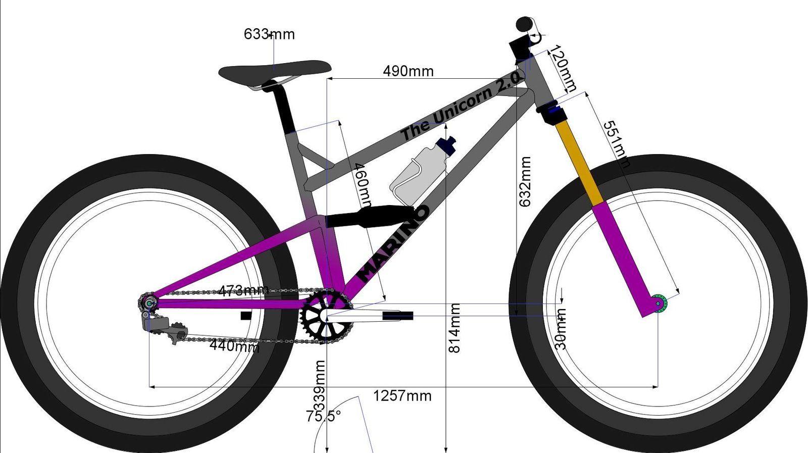

Konceptet blir detsamma men med lite snikigare komponenter för att minimera kapitalförlusten om även denna enhörning skulle flyga iväg till fjärran mark...
Geo'n är mycket lik föregångaren men med en halv grad flackare sadelstolpe då den förra gav en lite lite för trång sittställning, i övrigt samma lika.
Dock har jag en diskussion med Marino om vi inte ska försöka knö in en lite längre dämpare, inte för att få så mycket mer slag utan för att öka känsligheten något (samt att just dom längre dämparna verkar vara lättare att shoppa på reo'r eller begagnat...).

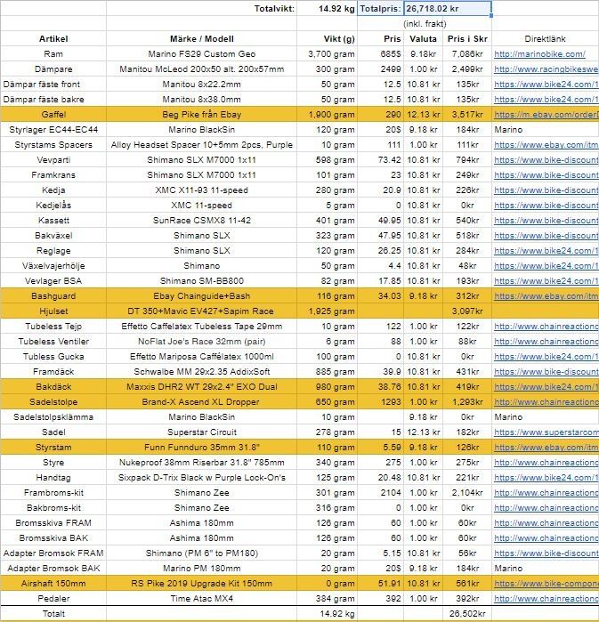

Det jag sparat in på från föregående hoj är främst dämpare (från DVO Topaz till Manitou McLeod), fälgar (Spank Oozy Trail345 till Mavic EN427) dvs från svetsad 31mm IB till "sleved" 27mm IB, växleri från XT till SLX samt smått o gott där jag hittat billigt o bra.
Det som är gulmarkerat i budgeten är beställt och på G hemåt, så allt jag har för stunden är dessa shims som aldrig kom till användning till första enhörningen...

Fint! Vad får du för gaffelvinkel på den där?
Dämparen kan du spara pengar på genom att köpa av tysken: https://www.bike24.com/p2125949.html Det lär vara bättre att ha med tysken att göra istället för Racingbike om något skulle gå sönder.
Jo, fast än så länge har RBS varit riktigt hjälpsamma och det är billigare att skicka en dämpare i retur till Växsjö än till tysken...
Men vi får se hur det blir med dämperi, lyckas Marino trolla med geo'n så finns det rätt många skapliga dämpare i 216x63 för nästan inga pengar alls (ex. DVO Topaz'er...)

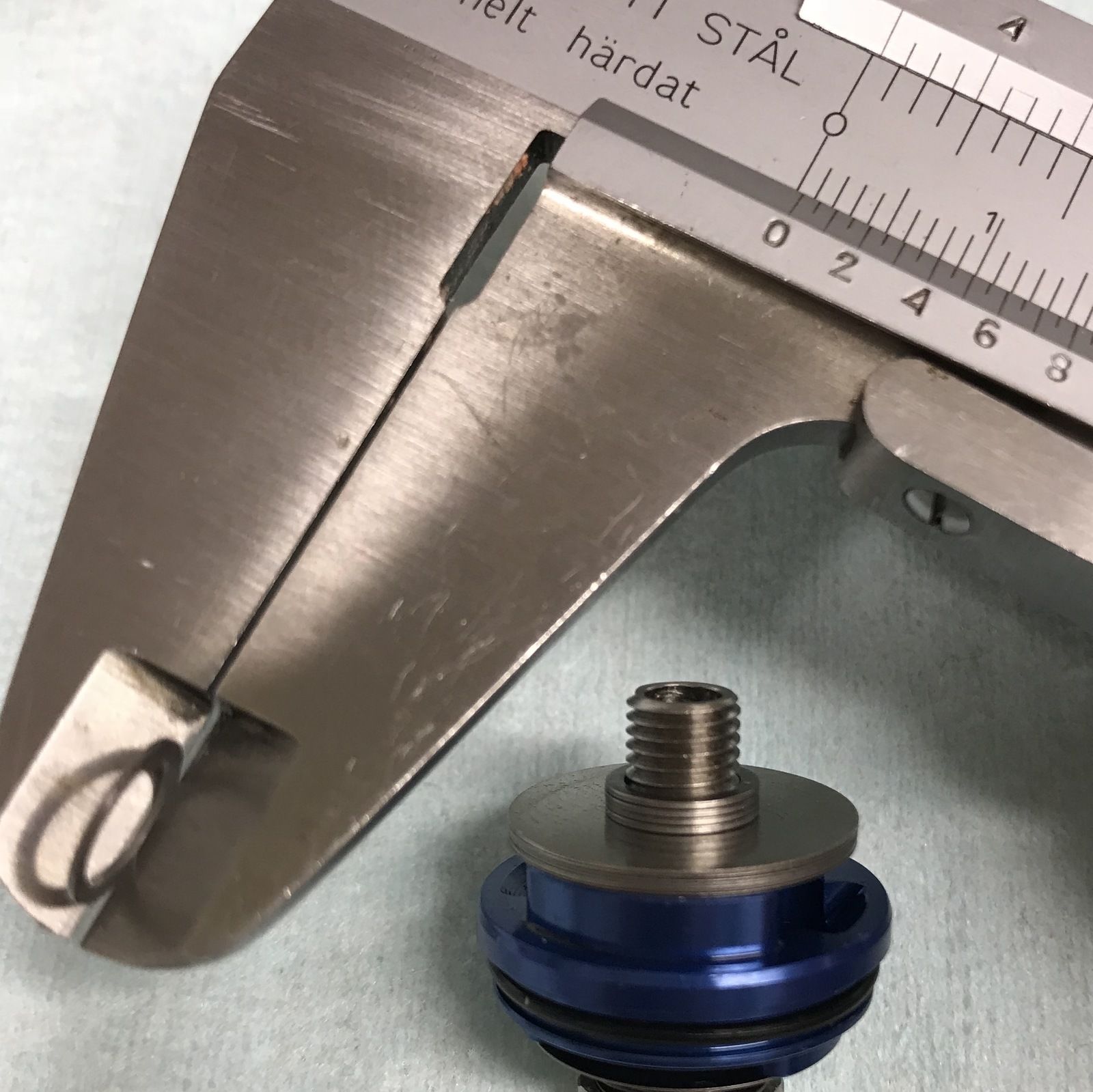

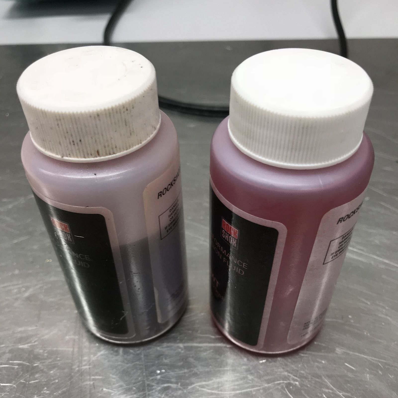

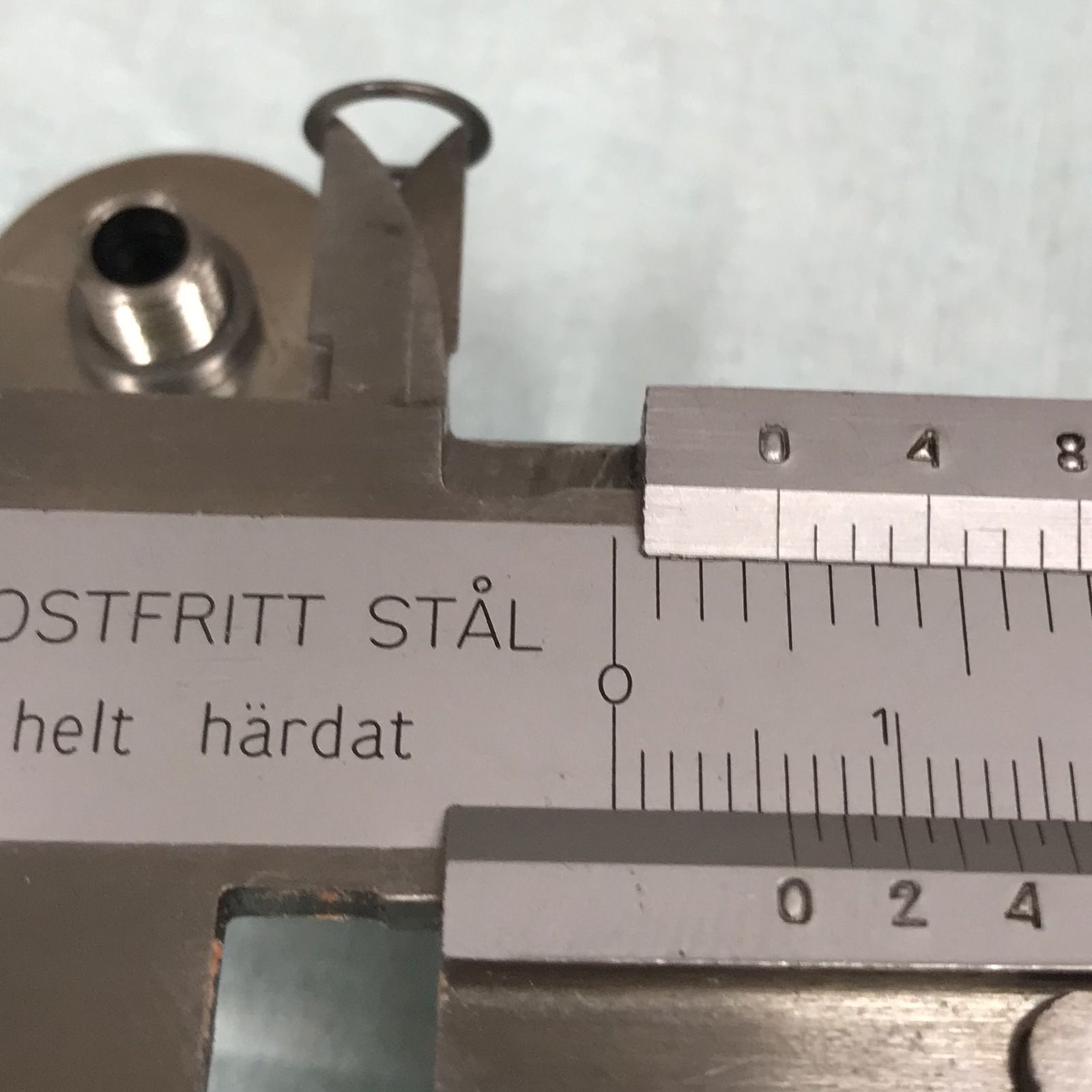

Denna Pike-gaffel kommer från en snubbe i England som ersatt den mot en ny röd Lyrik, tydligen har den bara ”underbens-servats” sedan ny (2016), vilket tydligt syns på oljan...

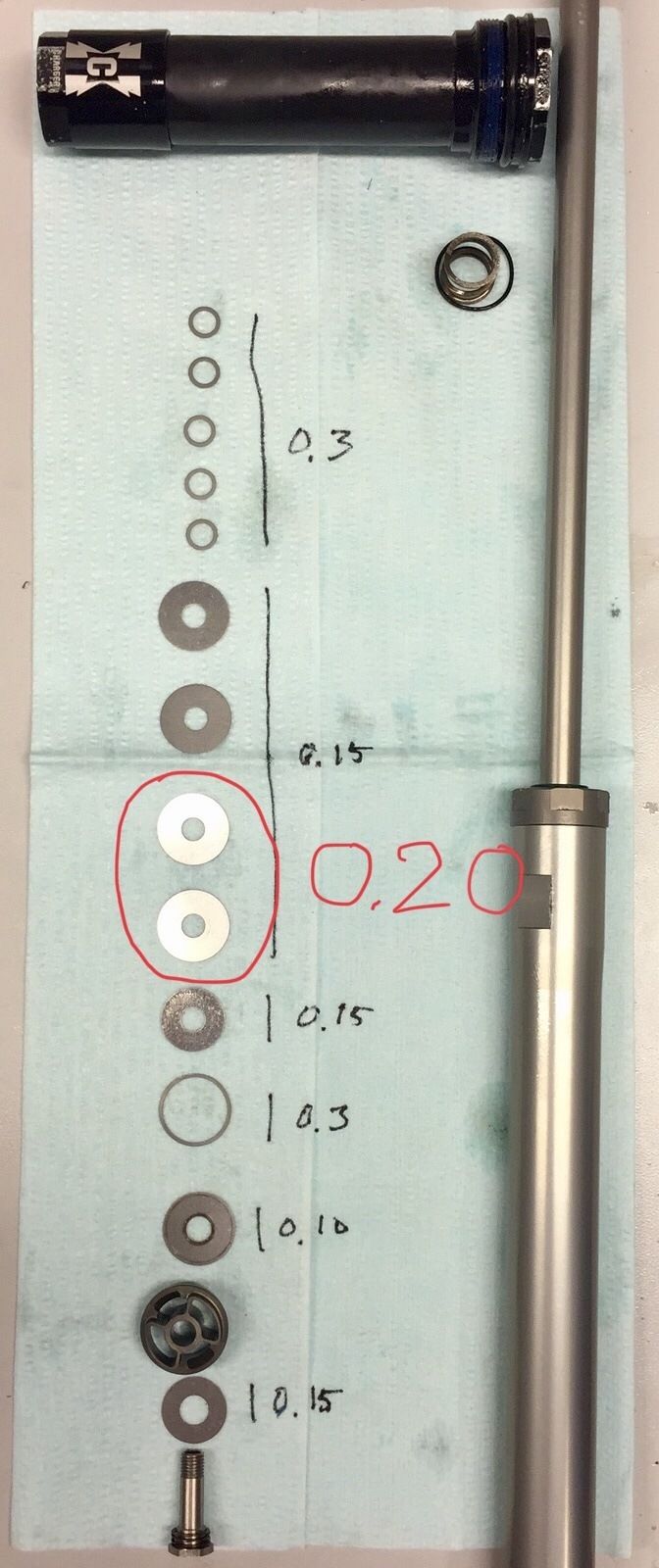

Kommer inte gå igenom detaljerna för gaffelservicen då den beskrivs så bra i RS manual. Fokus blir själva trimmet av kompressionskretsen...

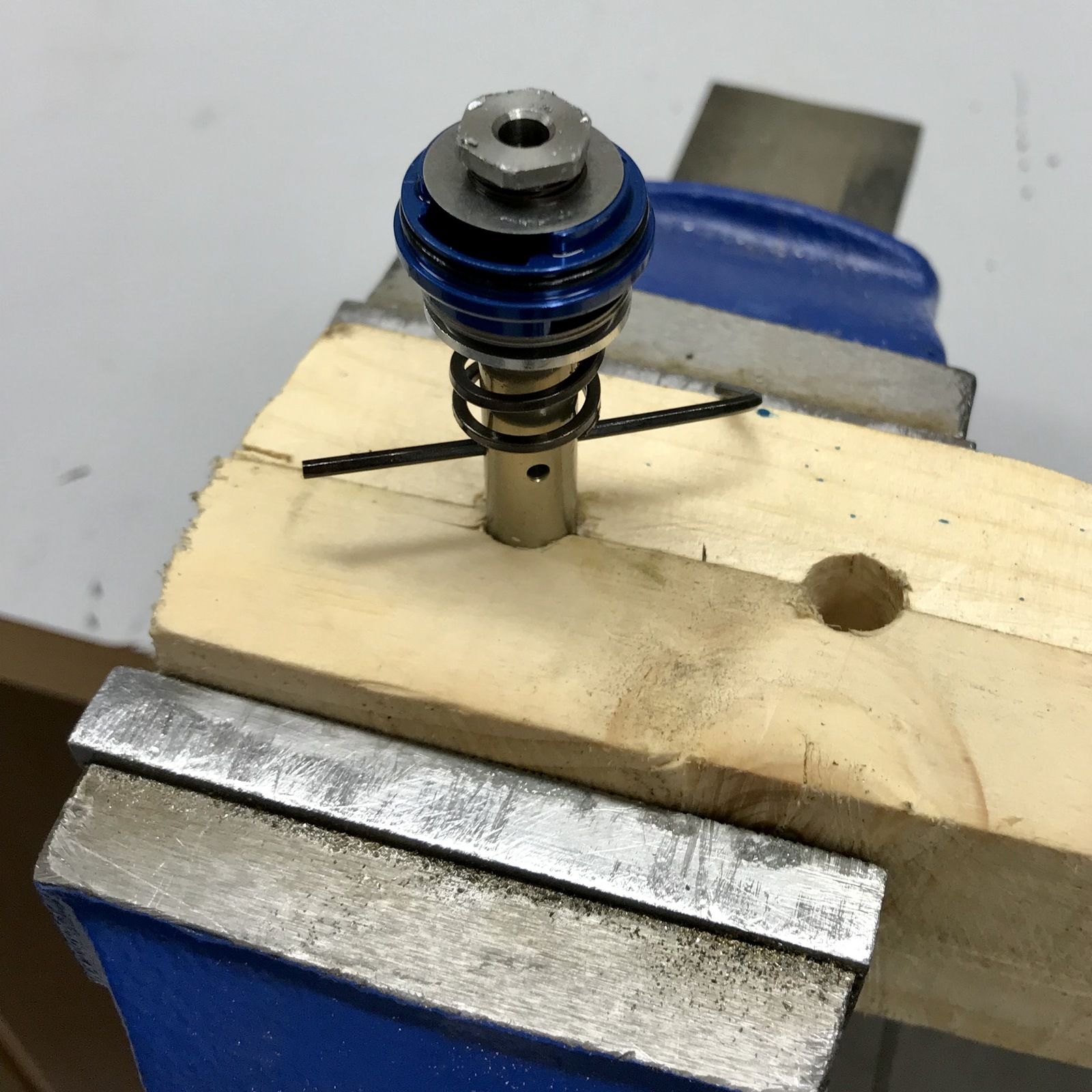

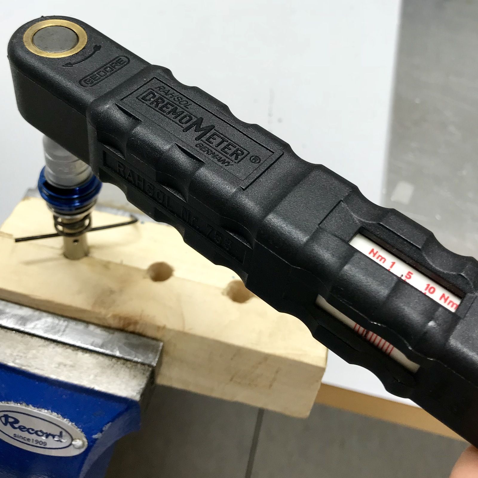

Ner med pistongen i ”custom” shaft-block, i med en 2mm insex’a för att hålla emot när bulten lossas...

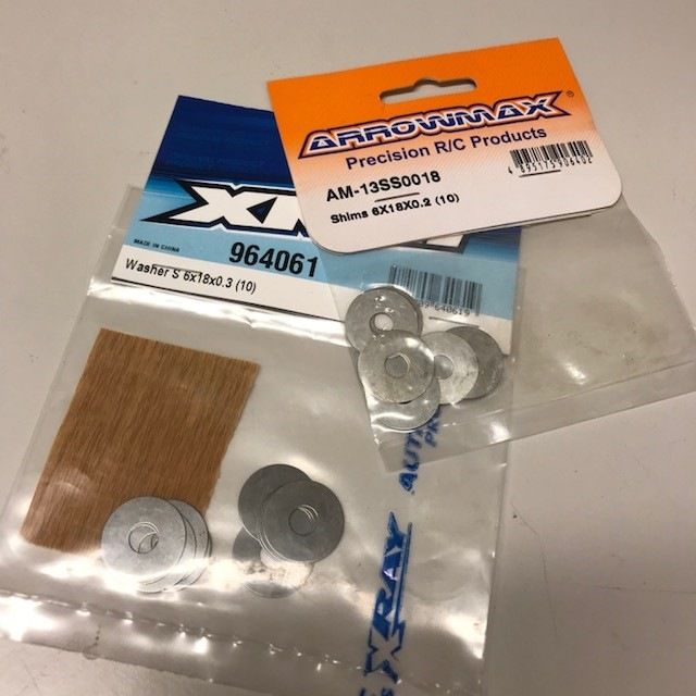

Eftersom ”more is better” så byter jag den här gången dom två nedre 0.15mm brickorna mot 0.20 (i mina tidigare trim har jag bara bytt den nedersta...)
Sen ihop med allt igen och dra åt till 4Nm (3.7Nm enl manualen) med en i allra högsta grad okalibrerad momentnyckel :O
Resten får vänta tills imorn när jag grävt fram ett vettigt monteringsfett för att slå ihop dämparen och efterföljande underbens-service.
[Byggtråd] Enhörningen nu i VERSION 3.0

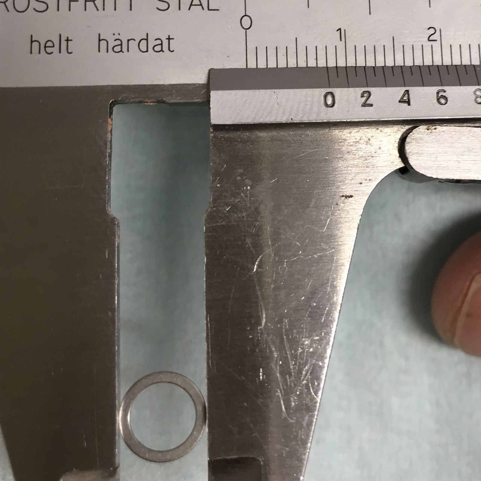

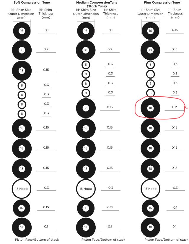

Du vet att en 0,20 shims är 2,4 gånger styvare än en 0,15 av samma diameter.
Problemet med Piken är bl.a. att portarna på pistongen på kompressionssidan är alldeles för stora. Det gör att dämpningen sjunker drastiskt när hsc shimsen börjar öppna. Eftermarket pistongen har mindre kompressionsportar för att lösa det. Styvare förspänd shims gör att det blir svårare att öppna hsc kretsen vilket gör att det tar längre tid för oljetrycket att öka tillräckligt från en impakt för att öppna HSC kretsen vilket i sin tur gör att gaffeln rör sig inte tillräckligt snabbt vilket leder till okomfort och minskad chassistabilitet. Ungefär... men det kan vara att den befintliga stacken är såpass vek att en styvare variant upplevs ändå som en förbättring? Svårt att veta utan att mäta.
Utan att byta pistongen, man skulle kunna använda bredare clamp-shims, dom 0.3 som sitter högst upp på stacken, så att dom andra shimsen böjer sig längre ut och därmed släpper förbi något mindre olja när dom väl öppnar. Bredare clamp-shims styvar upp stacken så att du kan behöva justera antalet eller tjocklek på shimsen. Och jag skulle också ta bort ring-shimsen som ger förspänning i stacken.
Ah’ tack! Precis sån input jag behöver :) Jo har haft en tanke om att skaffa fetare clamp-chims men fanns inte där jag beställde sims’n ifrån (ngn RC-sida...).
Ett alternativ jag funderat på kanske skulle vara att byta plats på 0.20 och 0.15-shims’n?
Alltså:
Borde väl göra lite liknande som bredare clamp-shim?
Ring-shims menar du bara 0.3-brickan eller även 0.15-brickan?
Din kunskap är guld värd :)

Sådär, nu har jag haft natten på mig att sortera allt nytt man kan lära via internetet ?
Under givna förutsättningar så får det bestämt bli att vända på mitt modd...
Är ju nämligen precis vad RS själva förespråkar för att få till en fastare ”tune” (sida 35-38): https://www.sram.com/sites/default/..._2015-2018_boxxer_world_cup_english_rev_a.pdf
Frågan är bara om jag ska köra på precis enl RS rek (för Boxxer), eller gå wild n’ crazy o köra på dubbla 0.2’or?
Kommer ju köra med 2019 Debonair-shaft, dvs köra generellt högre tryck i luftsidan o därmed ha mer support ”redan där”. Å andra sidan skadar det ju inte att testa med två 0.2’or, skillnaden känns ganska enkelt när Charger’n monterats ihop...

Byta plats på shimsen kommer inte göra nån skillnad förutom om du flyttar kombon 16mm + 18mm hoop (det jag kallar för ring-shimsen) flyttar du den uppåt så får du mindre förspänning i stacken och därmed öppnar sig HSC kretsen lättare.
Det är bara du som kan veta hur du vill ha det. Testa olika varianter och hitta den som passar dig bäst. Va självkritisk när du testar, man vill så gärna att det ska vara bättre att man tror ofta att nåt som känns annorlunda är bättre.
happymtb.fr sa:
Notera också att stacken för "Firm" har ett tunnare shim innanför ringbrickan som ger förspänning, d.v.s den har mer förspänning.
I korthet:
Tjockare shim med samma diameter ger att stacken ger högre mottryck mot oljan över hela skalan från stängd till fullt öppen. (Stacken får en "högre fjäderkonstant")
Högre förspänning ger att stacken kommer öppna senare (vid högre mottryck) men med i övrigt oförändrat beteende.
happymtb.fr sa:
Ja det kanske kan vara något att testa framöver, skulle behöva två Charger's så man kan skifta fram o tillbaka för att det ska vara meningsfullt att optimera.
Nu har jag iaf slagit ihop dämparen och den känns iaf mera "potent" när jag skjuter in pistongen snabbt, hur det upplevs IRL får vi se om några veckor :) Resultatet med starkare shimstack är iaf markant på det vis att det verkligen händer grejer när kompressionsvredet vrids, kanske inte helt linjärt men från orginal när det inte hände något förrän mot dom sista två-tre klicken (av 12-13 klick), så börjar man nu känna ett högre motstånd redan efter 5-6 klick (vilket verkar logiskt).
