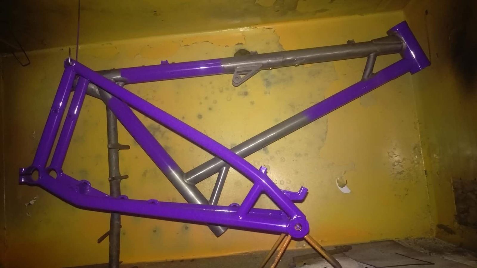

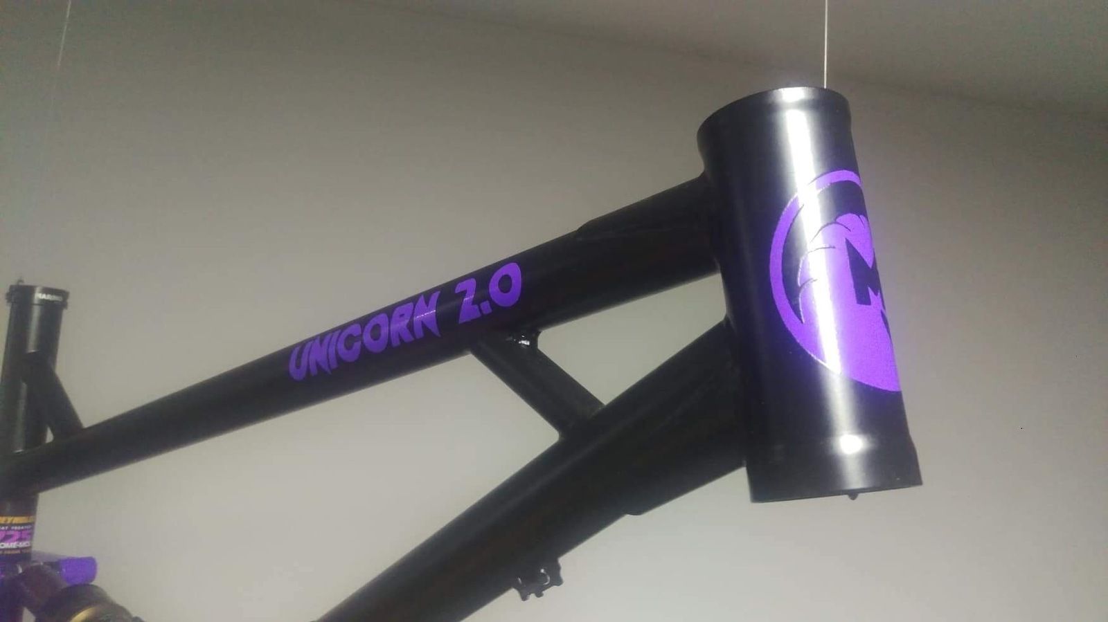

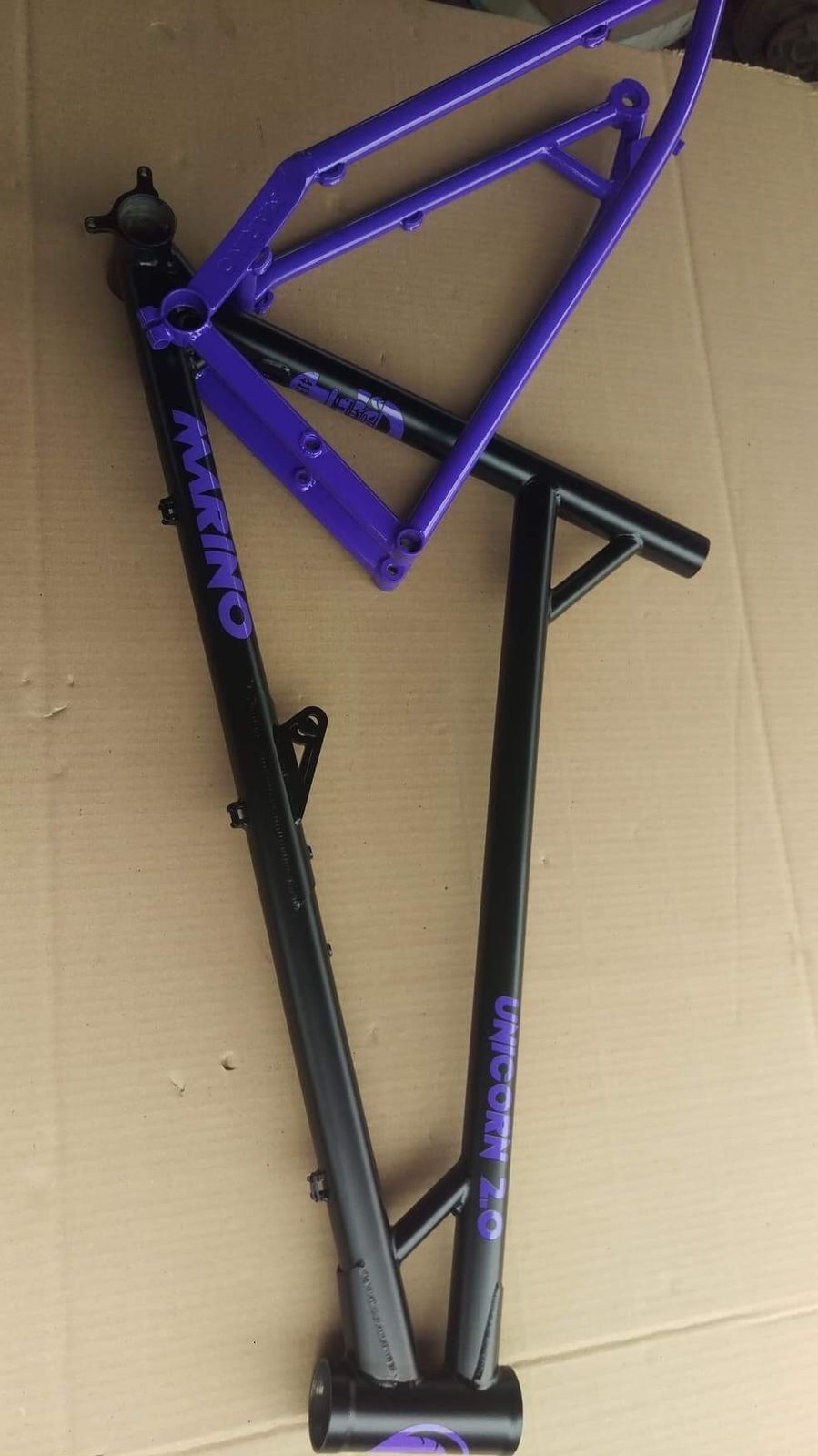

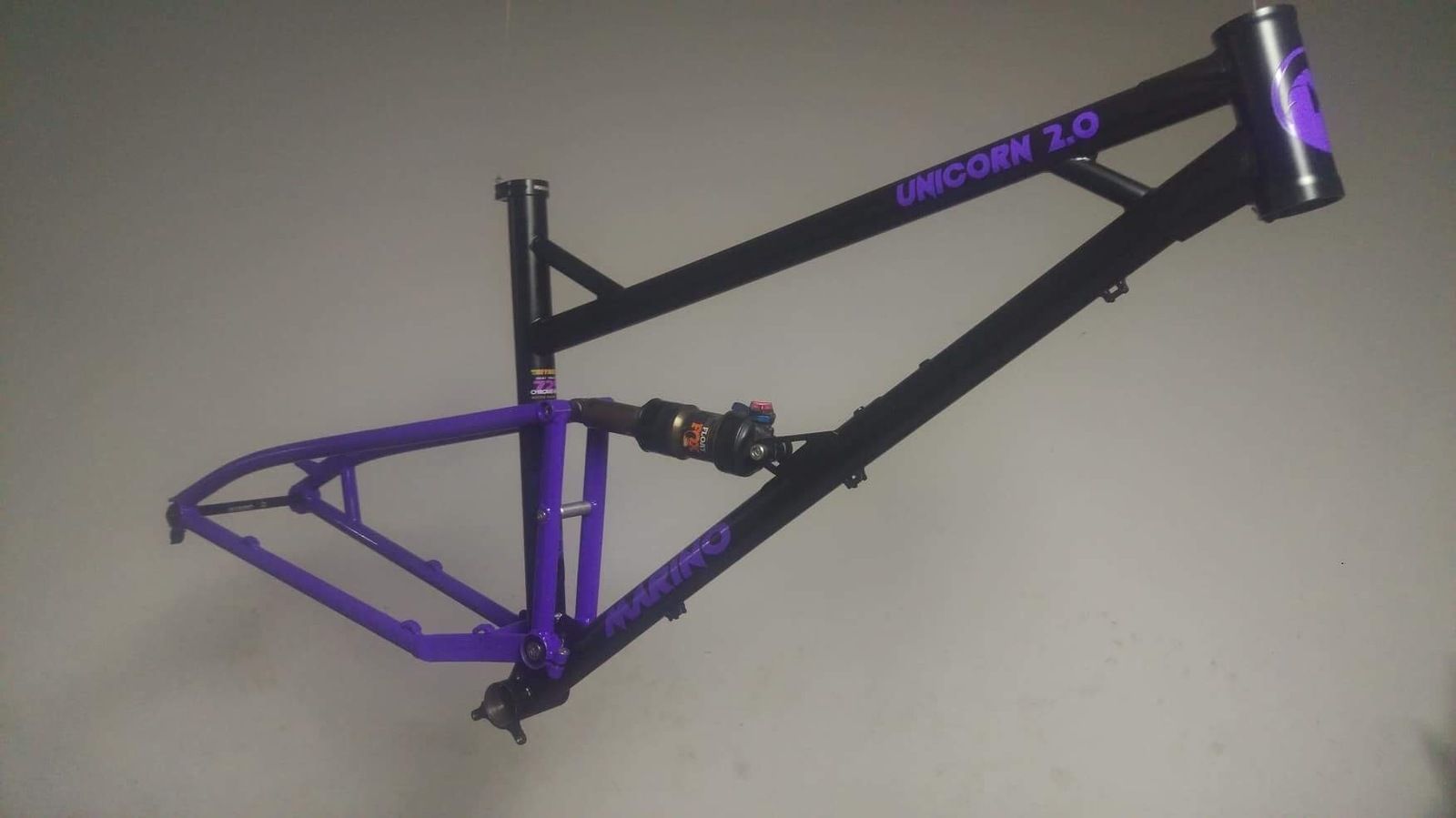

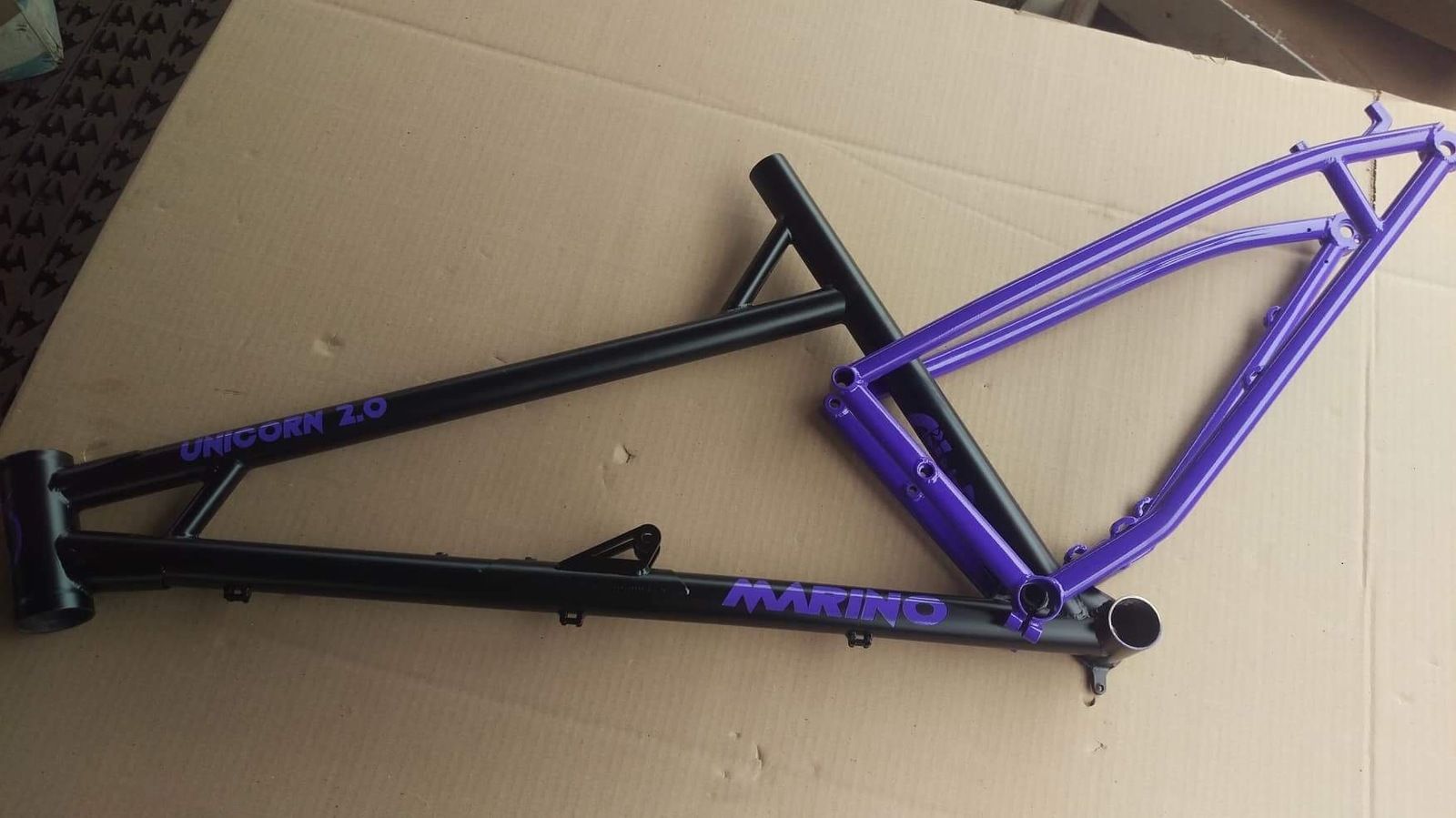

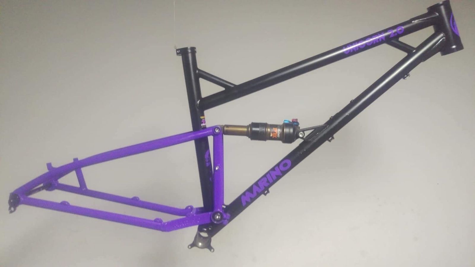

Se här vad som damp ner i morse:
Innan han kröp till kojs fixade Marino till grafiken:
Och i eftermiddags efter att han tagit morgonkaffet:
Som för en kvart sedan ser ut så här:

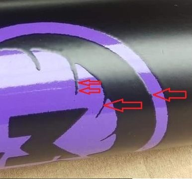

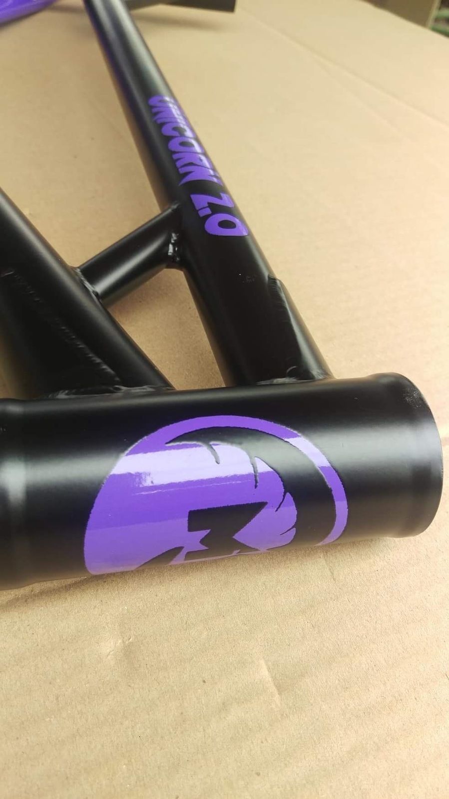

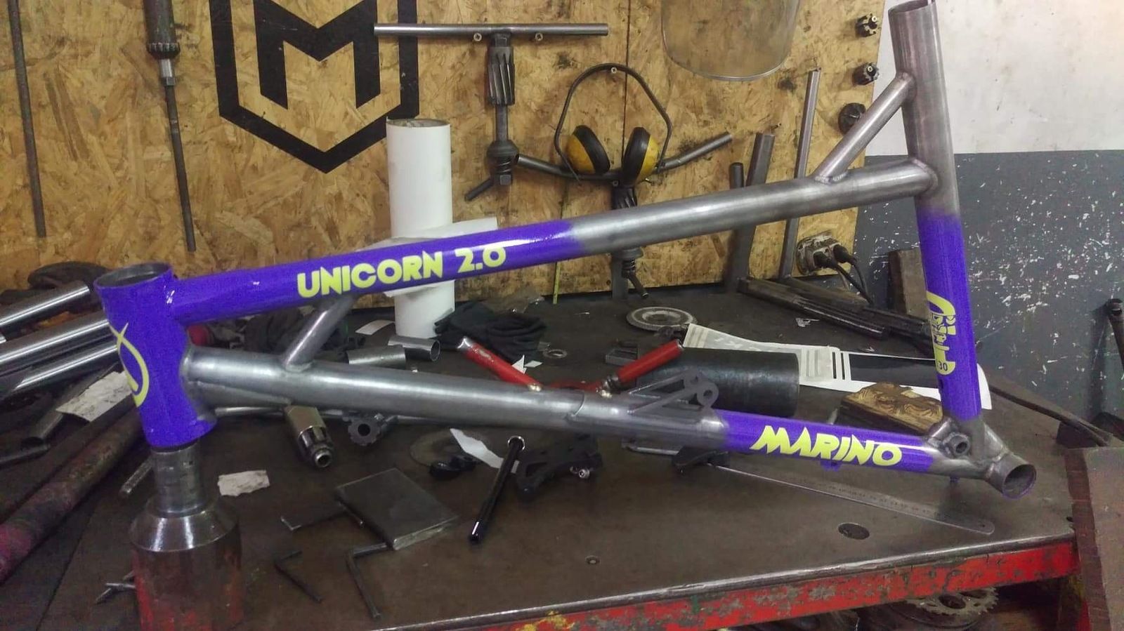

Tack Tack allesammans, cred får gå till dottern som kirrade färgsättningen (igen...)

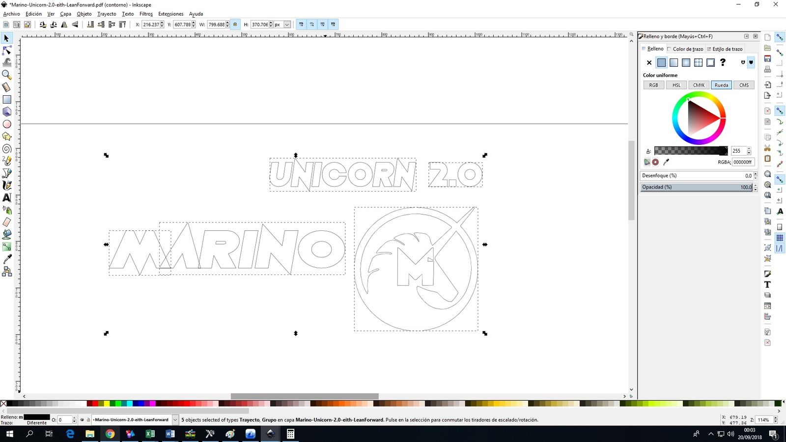

Just loggan är lite kul för jag kan se att Marinos maskin för att skära ut loggan är så exakt att den tog med några grafiska blunders jag råkade glömma bort att fixa på bilden (innan jag skickade den till honom). Inte för att jag bryr mig det minsta, men intressant att veta med vilken precision han jobbar.
[Byggtråd] Enhörningen nu i VERSION 3.0
Så där ser det ut på båda mina ramar men syns bäst på den lila.

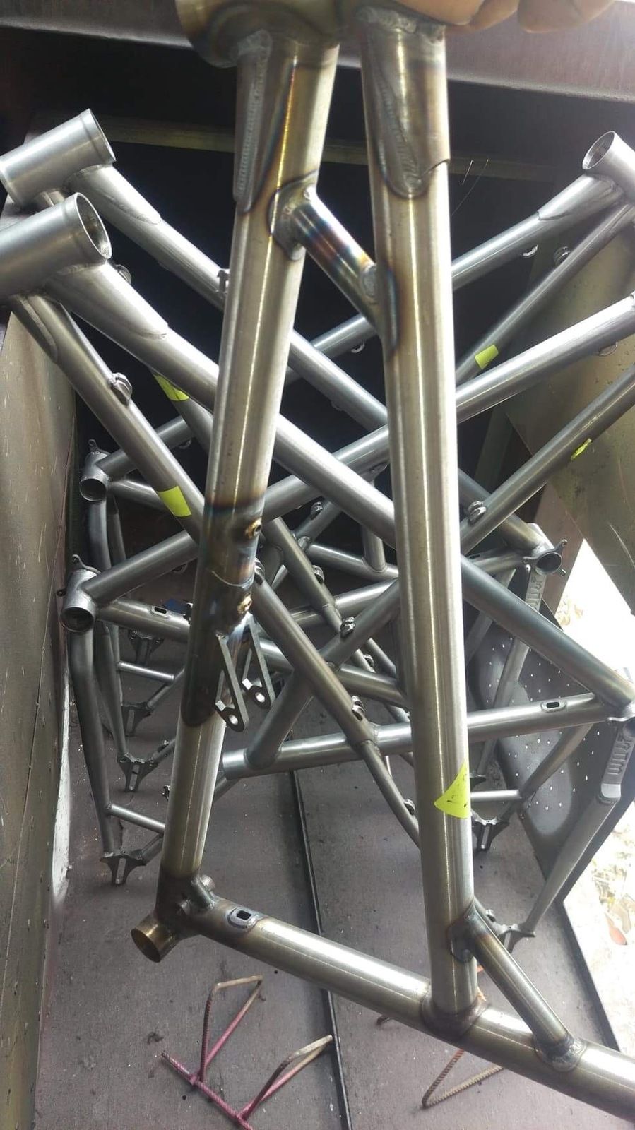

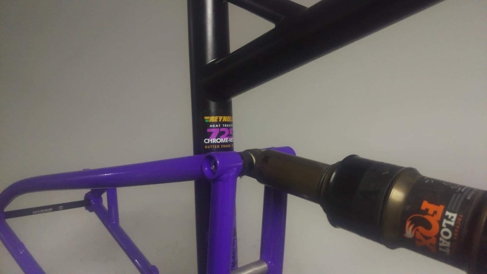

Han skulle bara klistra på Reynolds-stickers och "bygga ihop" ramen (gissar att det betyder montera lager, stabiliseringsstaget nedanför dämparen och bakaxeln). Hur lång tid kan det ta tro?
Ska vi starta vadslagningsbyrå om när dom skeppas iväg från Peru?
Jag HOPPAS på måndag men GISSAR torsdag...

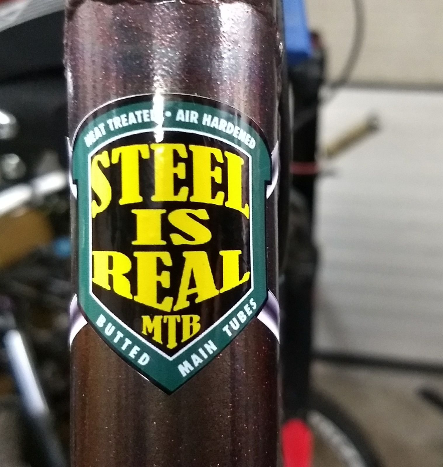

BTW. Firar framstegen med att öppna sista beställningen som just anlänt:
(Kedjestagsskydden kommer iof troligen att vara för biffiga, men någon Happy-sticker ska jag nog iaf kunna få dit :)

Ja! Ser rak ut! Nu blev man ju riktigt taggad på en ny ram. Avståndet mellan pivotpunkten och dämparinfästningen ser mycket längre ut, vad blir det för slag?
140mm hjulrörelse på en 216x63mm's dämpare. Dessutom hoppas jag den blir lite åt det progressiva hållet...
