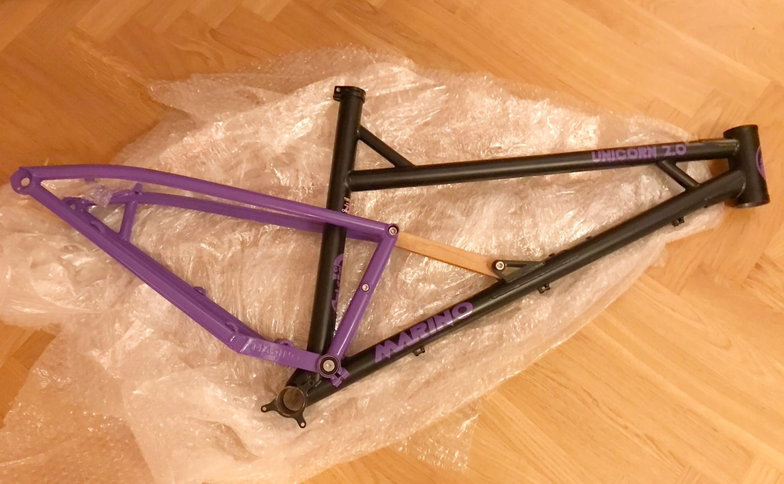

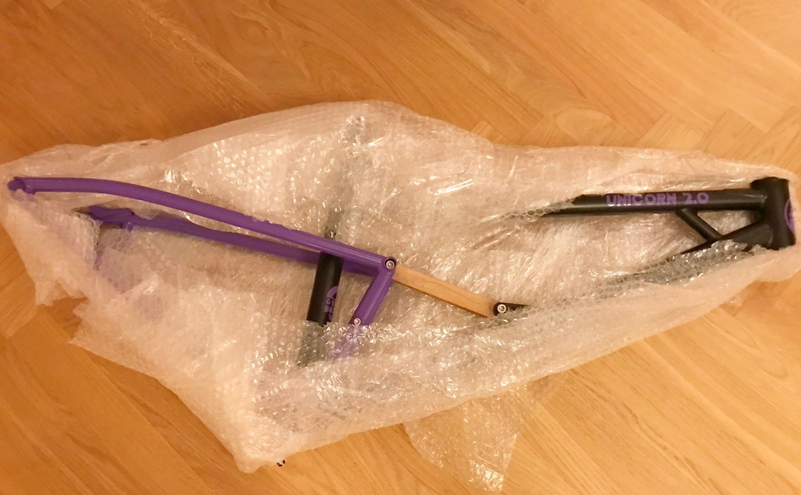

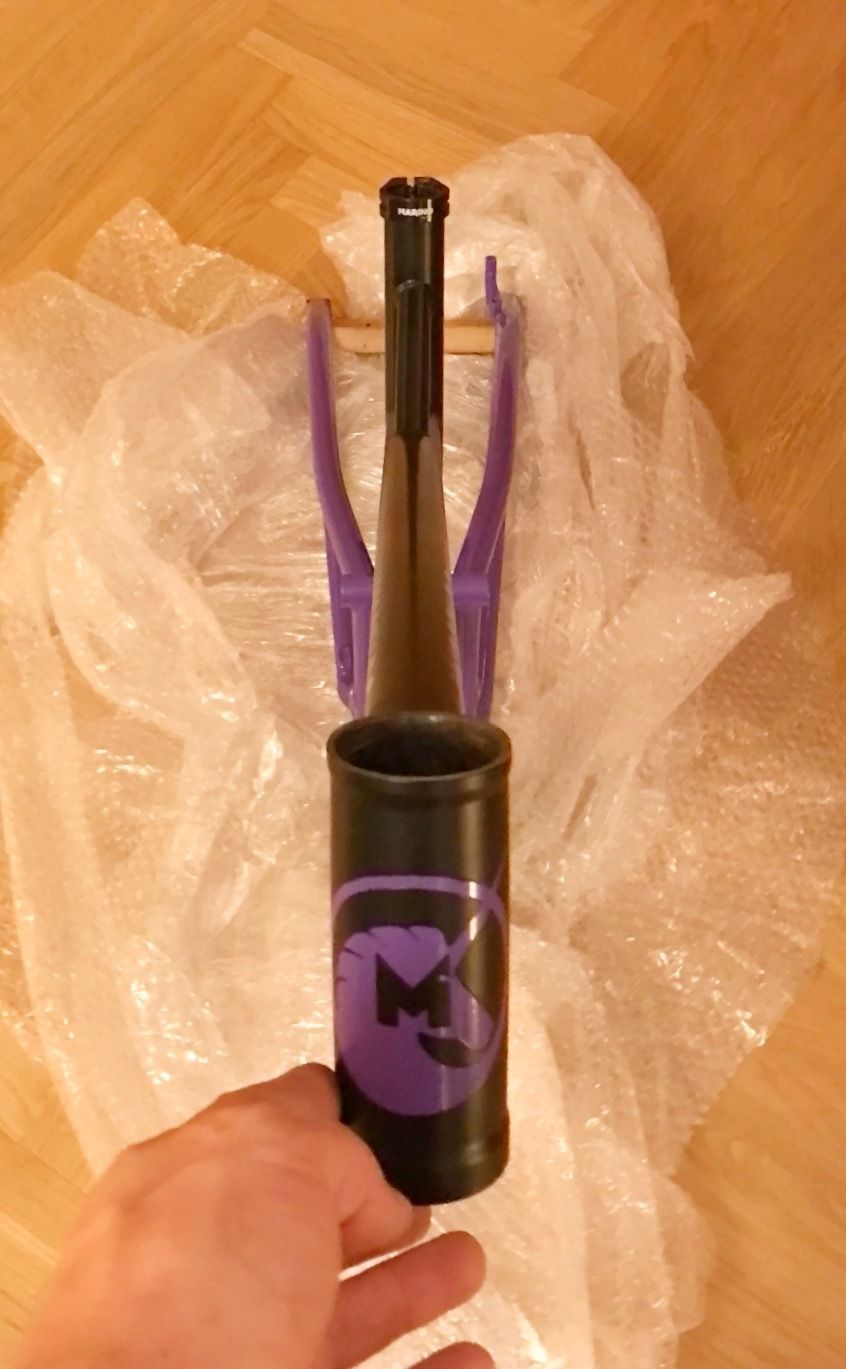

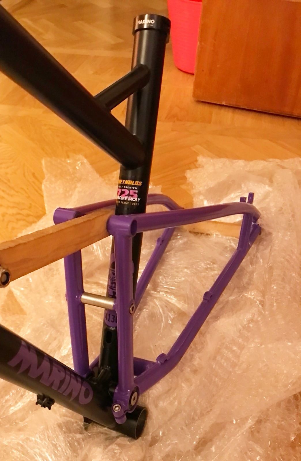

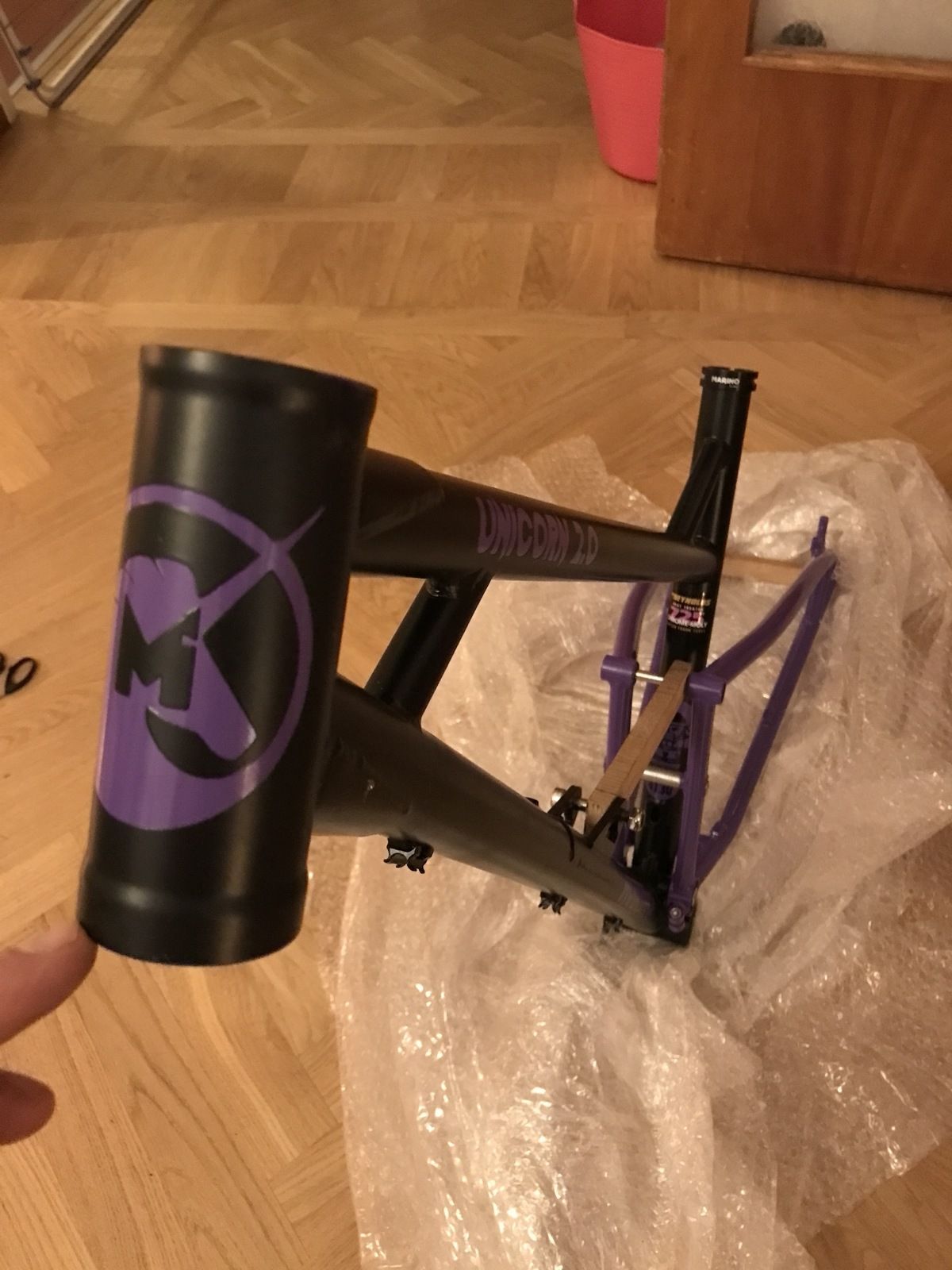

Nä hade lite familjeliv att ordna med, så vart/kommer tyvärr att förbli lite skralt m byggtid framöver, men det mesta är ju förberett så det borde ju gå att få upp en cykel ganska snabbt ändå. Lite bilder ifrån igår:
Avslutar med en bild för alla WW’s:

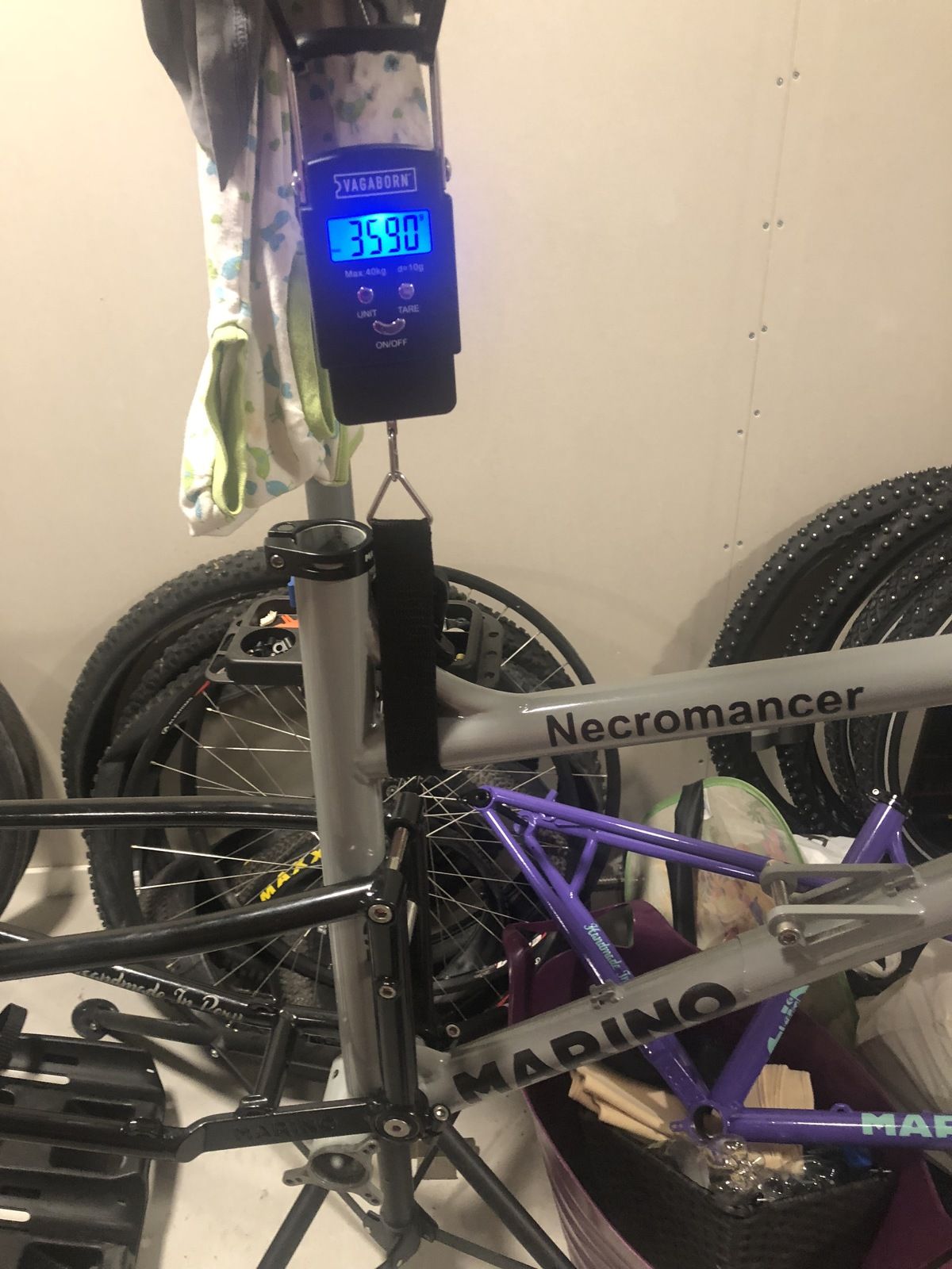

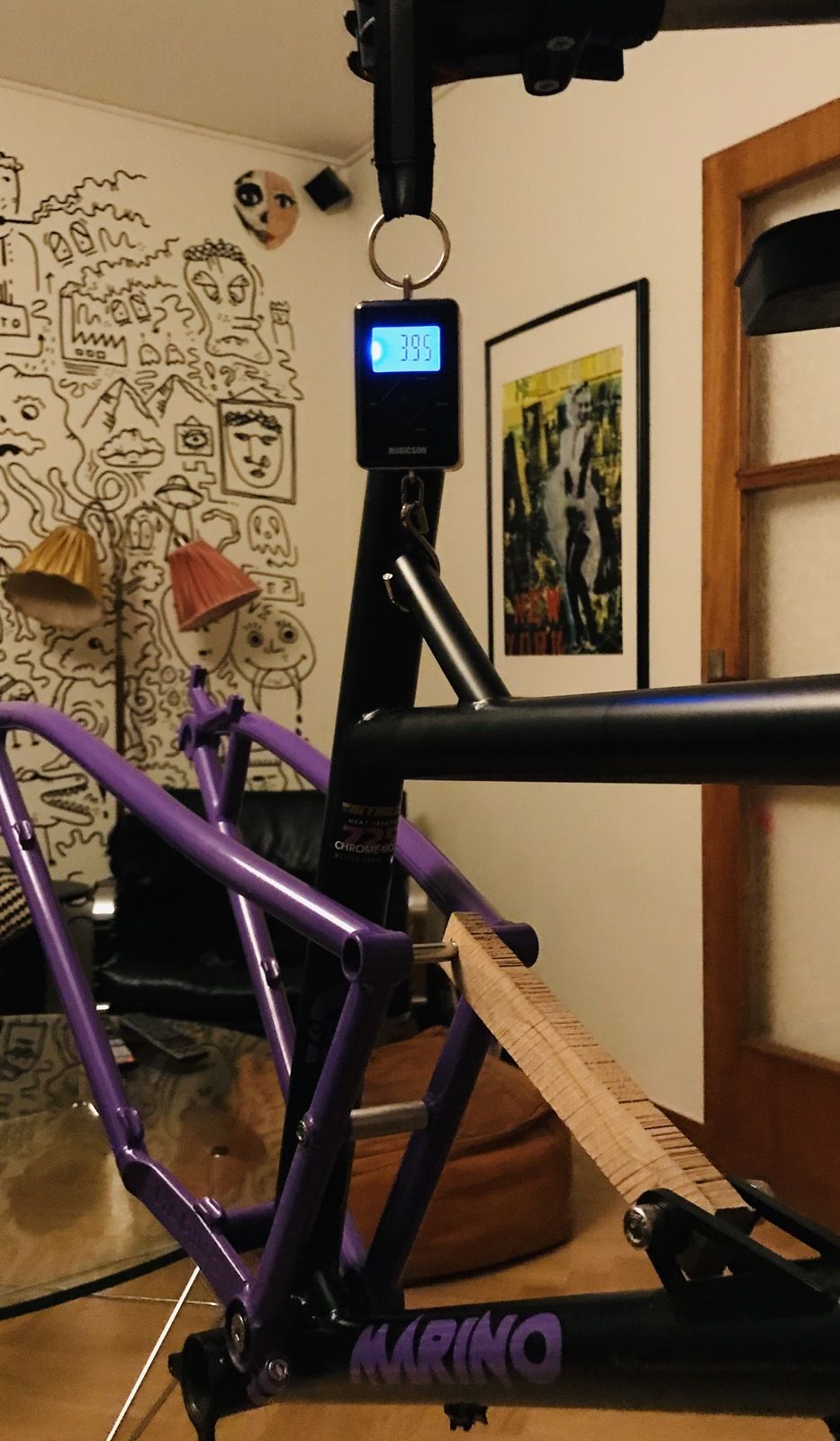

Alltså för en bombproof stål-FS med reach på 490mm och TJOCKT lager mattsvart lack, utan bakaxel men med träbit istf dämpare = typ +/- 0...
Ikväll hoppas jag få till lite ram-prepp :)

Så din 29” FS i finstål väger bara 400g mer än min 27,5” i fulstål? Inte illa??
[Byggtråd] Enhörningen nu i VERSION 3.0
Ah väger som en Smuggler då =)
*EDIT: Dumstrut på, glömde att dämparen saknades :)

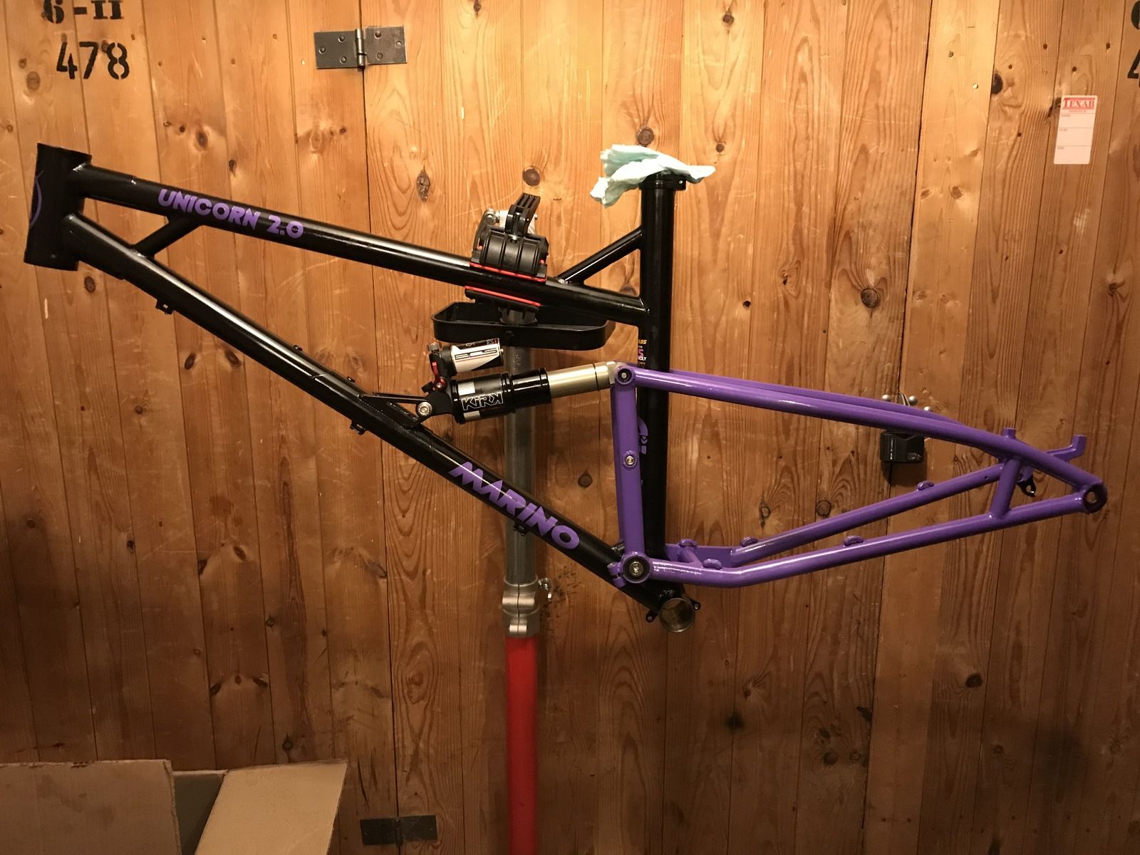

Skitsnygg...och verkar rak! Har du chansen får du gärna mäta längden mellan pivotpunkten och dämparinfästningen...mistänker att min nya swing kommer vara en exakt kopia av din (dvs om kedjestaget är 440 eller där omkring).

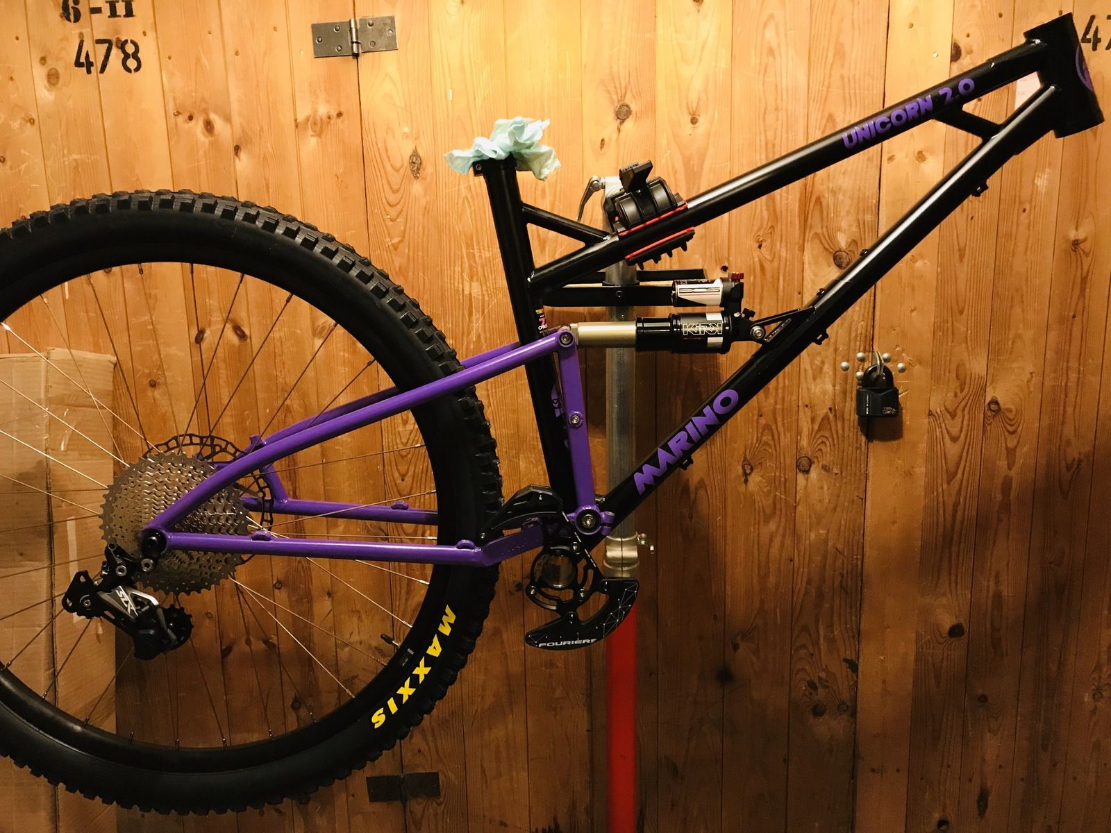

Bhaaa! Under kvällens pre-mek inser jag att det bidde en smärre förveckling igår när Paco’s paket skulle packas ihop för leverans. Det vart nämligen fel headset som hamnade i Gävle och därmed knepigt att montera CS-lager till min ram gjord för externa lagerkopper (samt fel dimensioner...) Larsaw = klantarsel! :(
Nåja, inte värre än att montering av gaffel får vänta tills efter söndagen headset-dealing när Paco (likt Fantomen) drar till storstan igen :)

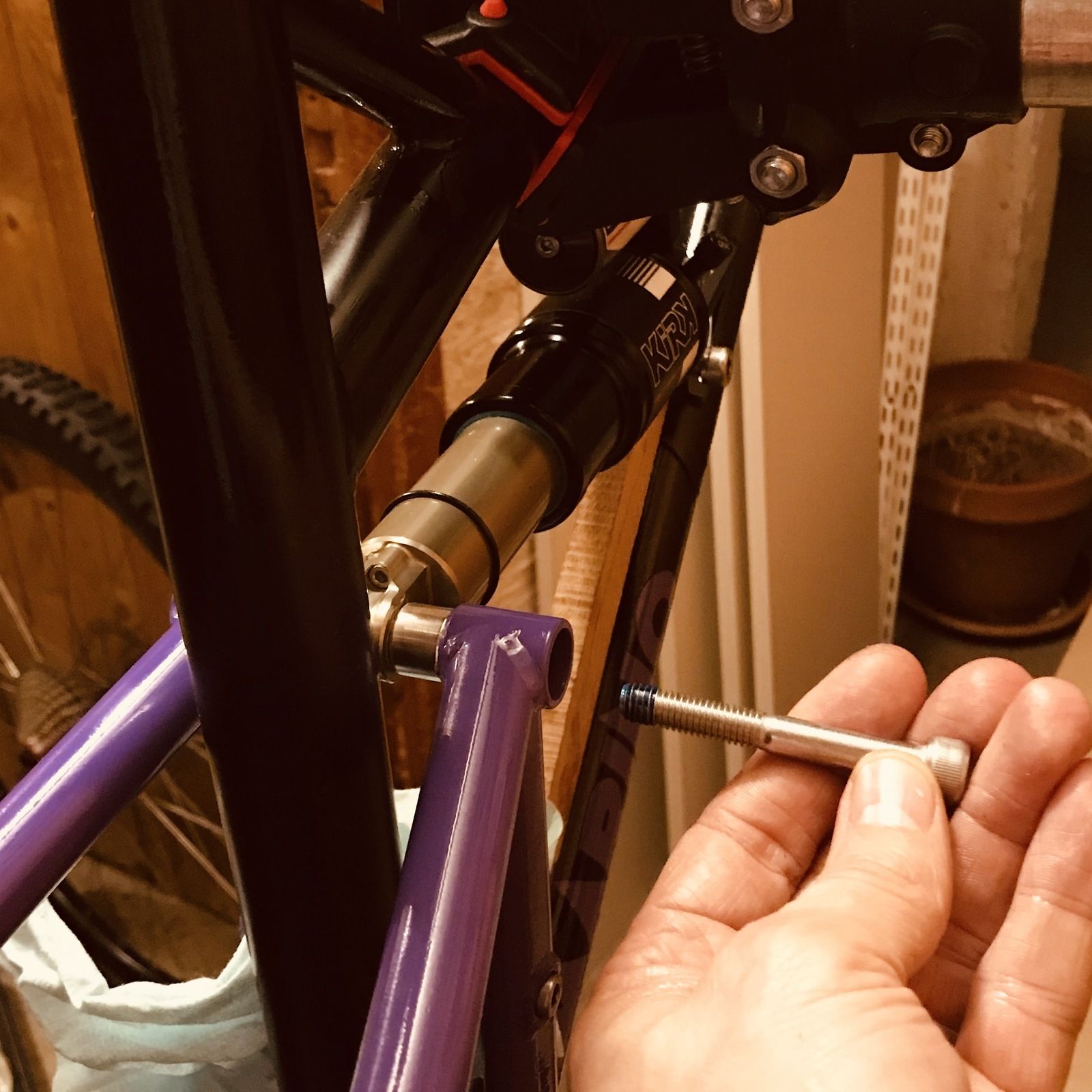

Lyckades iaf rostskyddsbehandla ramen, lackskada den lite samt montera dämparen :D
Notering 1 till eftervärlden: BOS är franskt = sisådär med sina spec’ar => det blev till att fila lite på hårdvaran för att få dämparen att löpa fritt och smooth...
Notering 2 till eftervärlden: Matt lack blir ”högblank” med linolja på = kräver frenetiskt tvättande för att få ren så att ev lackskyddande tejp kan appliceras. Vilken för övrigt bör vara matt, annars så ser det åter igen ”högblankt” ut där helikoptertejpen sitter => I mitt fall, skip it!

Det där ska bli kul att höra om den är mera progressiv å om du känner stor skillnad skit i lack mm det ska ju ramlas med :)
EST sa:
Killgissar nu, men den är nog inte progressiv alls...bara mindre regressiv, kanske nästan linjär. Blir säkert bra!

Typ så ja. Anti-regressiv fast inte så mycket att den blir progressiv, för det har jag ju en luftdämpare till ;)
Sen att jämföra E1 med E2 är ju inte så lätt iom att jag har en BOS dämpare nu jämfört mot Topaz’n på E1’an...
EDIT: Ari, återkommer i morn m måtten på baktriangeln.
Klämde dit växel och eBay-kedjestyraren, kan bli lite meckigt att få den på plats pga den bredd svingen tat i anspråk just vid pivot-punkten, kanske blir till att grott-mecka lite imorn :)
