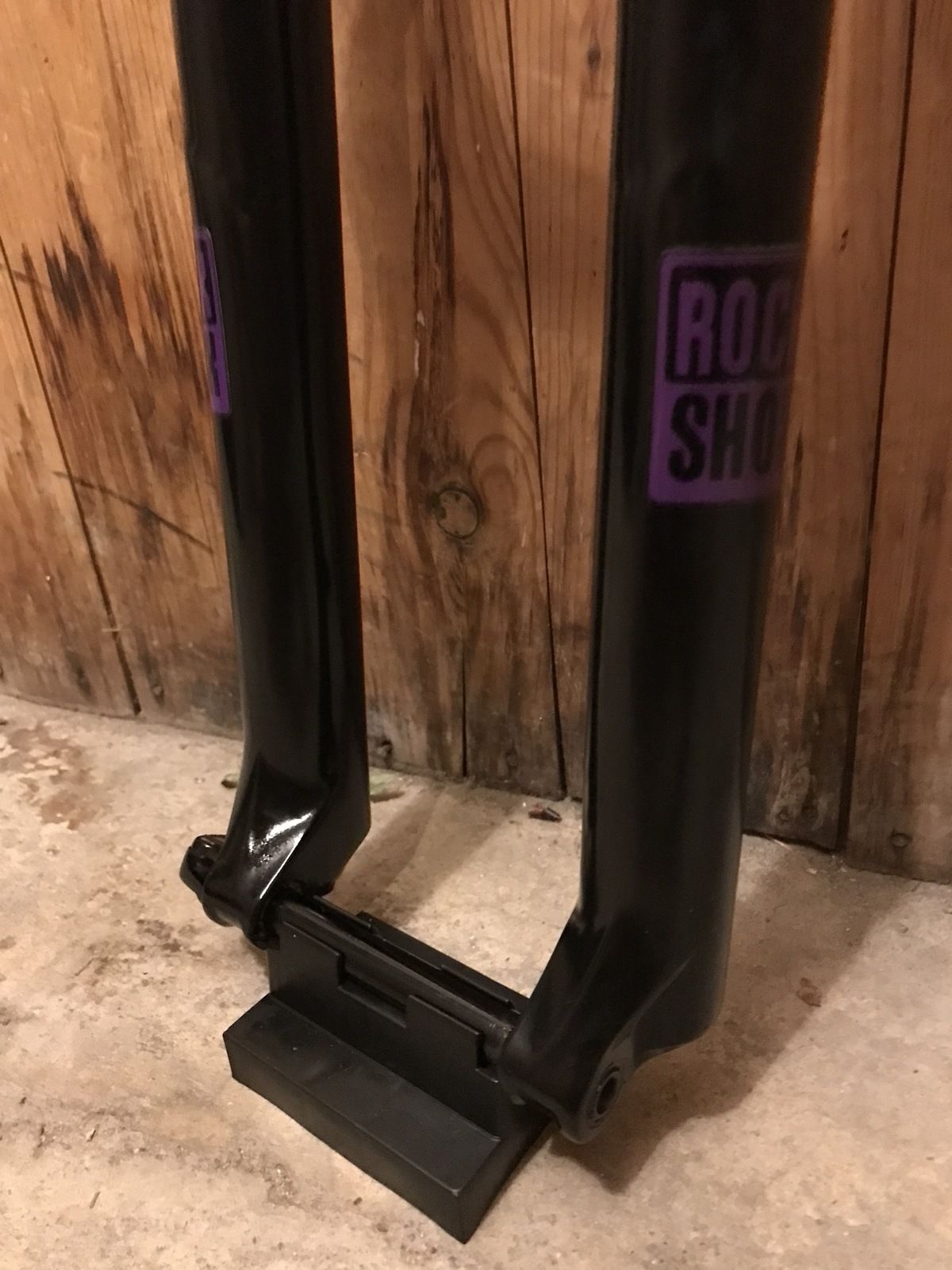

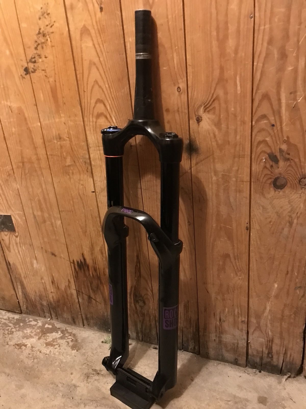

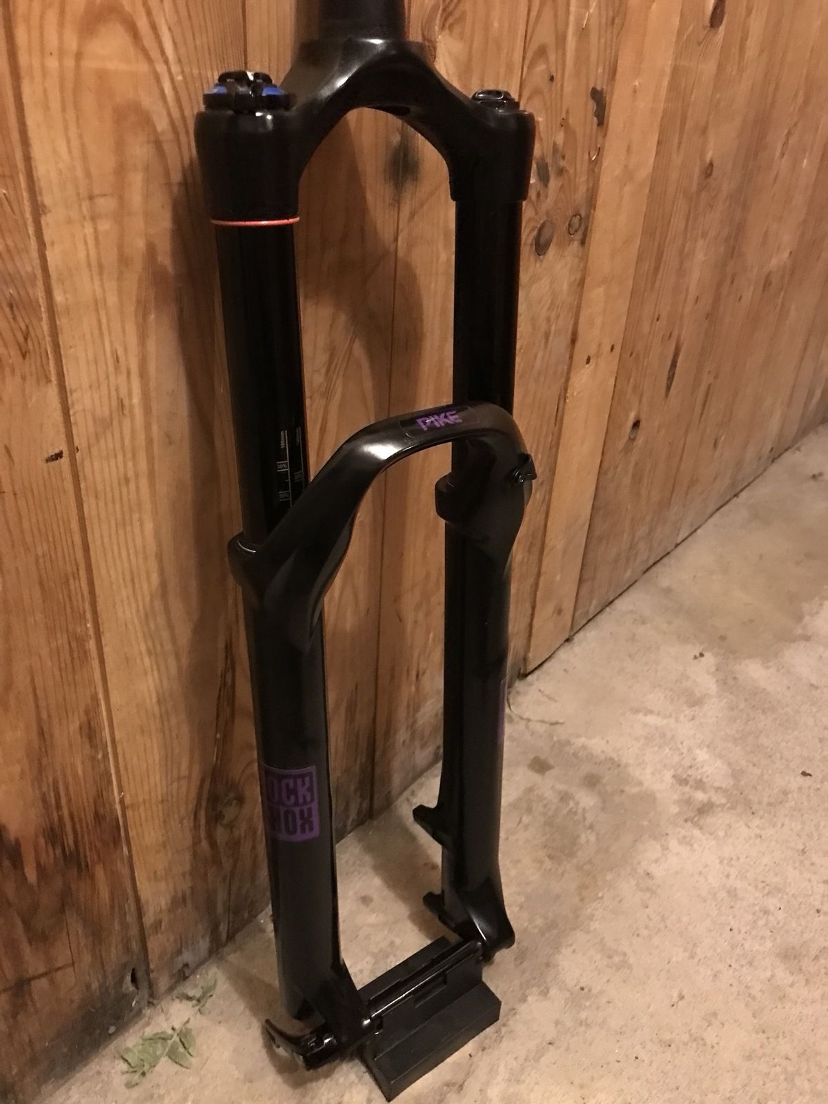

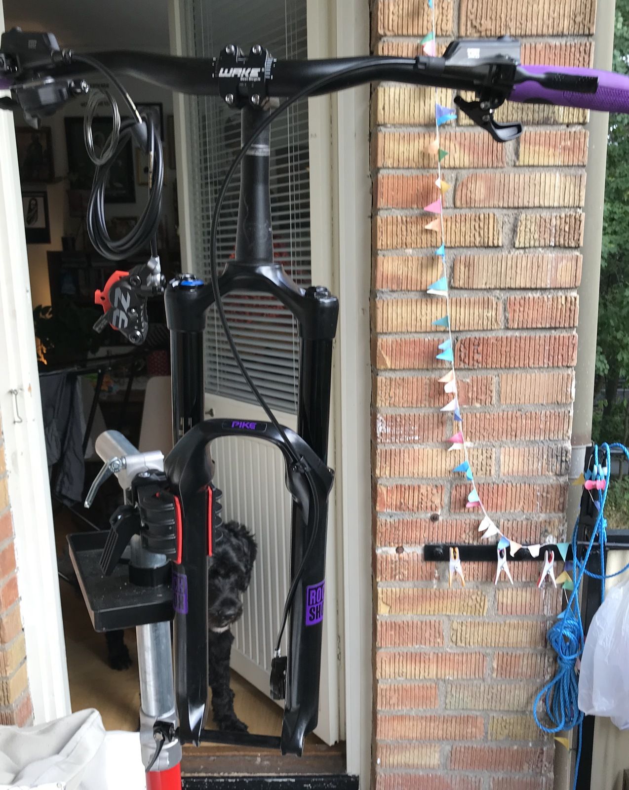

Idag vart det uppfräschning av underbenen med nya skrapringar/packningar och lite bättringsmålning av de något härjade underbenen... så till kvällen blir det nog till att slå ihop gaffeln efter att jag installerat det nya airshaft’et :D

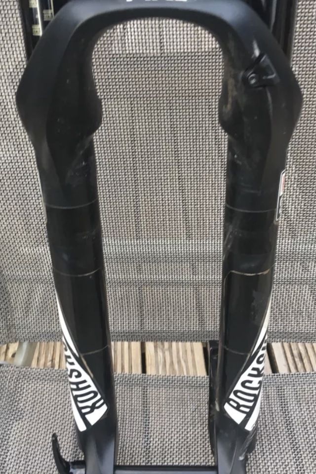

Så, eftersom insidan fick sig en sån fin uppfräschning så måste ju även utsidan få sitt. Före...
... o efter make-over’n... ?

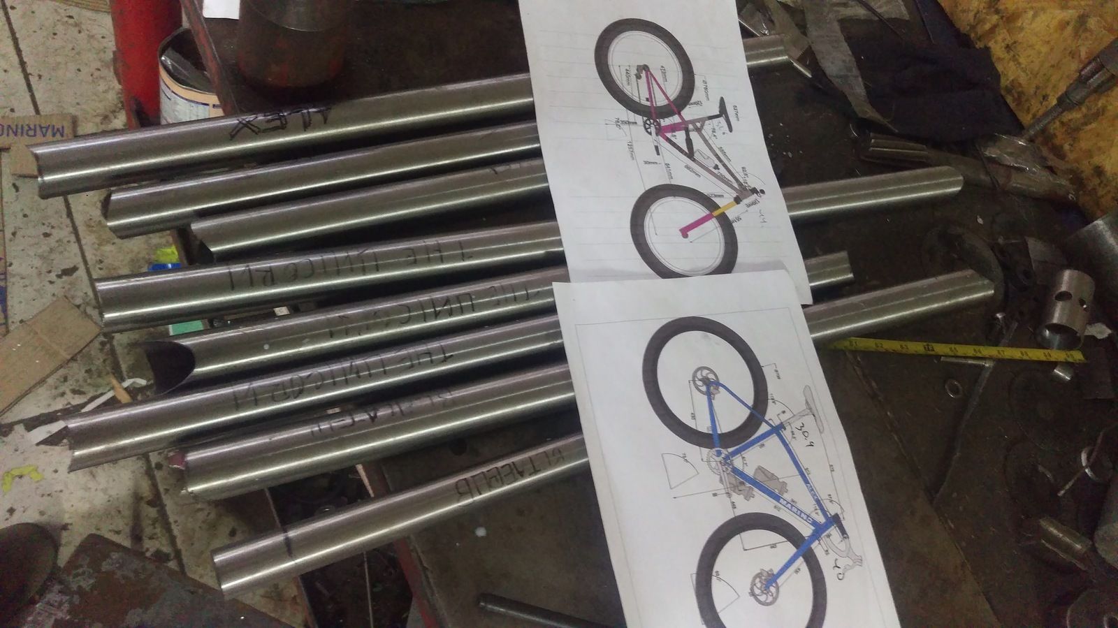

Jaha, igår em/kväll kom försäkringspengarna o typ ”med vändande post” vart dom omvandlade till cykeldels-beställningar B-C, B-D & CRC.
Samtidigt meddelade Marino att han kommer bygga ramen i Reynolds 725-rör, dvs i förväg värmebehandlade ist för att Marino själv ska baka ugnen efteråt (av vad jag kunna läsa mig till). Ingen aning om vad det medför i praktiken, men jag får iaf en fin liten Reynolds-klibba på ramen ?

Min ram blir nog oxå i Reynolds rör?
Btw, om du skulle ledsna på de lila klibborna på gaffeln så har jag ett kit liggandes till en Pike 2018. Dock i vitt.....
[Byggtråd] Enhörningen nu i VERSION 3.0
Paco sa:
Då blir vi Reynolds-bröder ????
Tack för erbjudandet om stickers till gaffeln, men jag vill nog hålla den i lila... ??

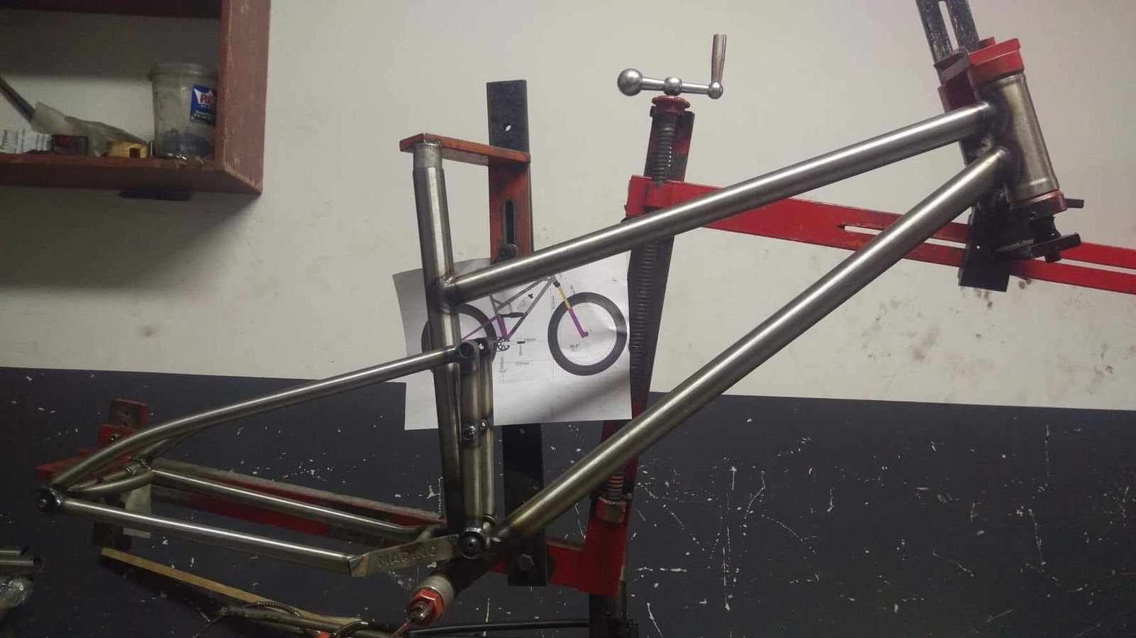

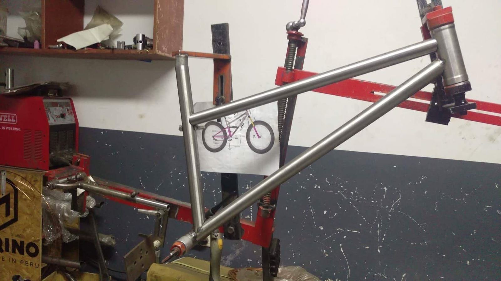

Har tyvärr inte hänt mycket hos Marino, fick denna bild i fredags morse (dvs torsdag kväll i Peru) på att han påbörjat framtriangeln:
Men jag gissar att han jobbat med att bygga baksvingen (samt så klart tagit helg...) som skiljer lite mot hans ”standard”-sving eftersom min är något högre för att kunna ”svälja” 216x63mm’s dämparen utan att nämnvärt öka bakhjulets fjädringsväg.

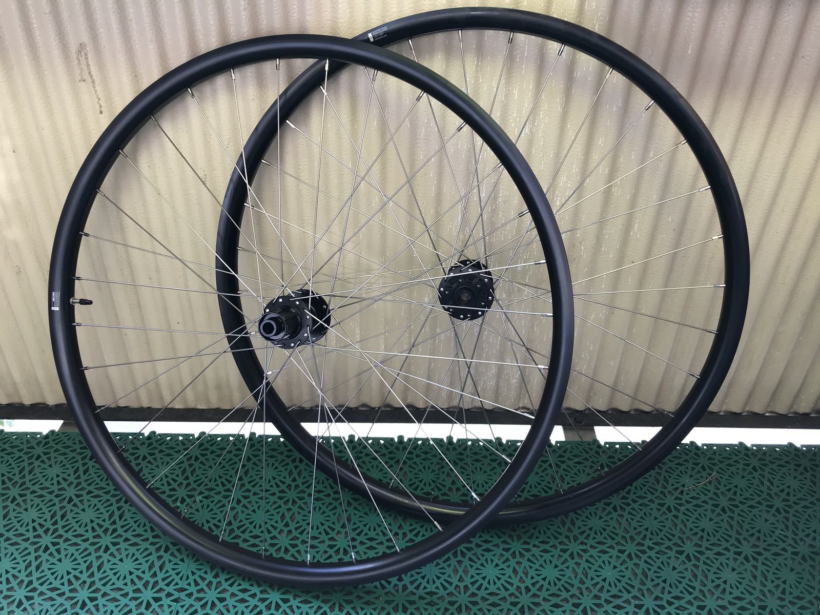

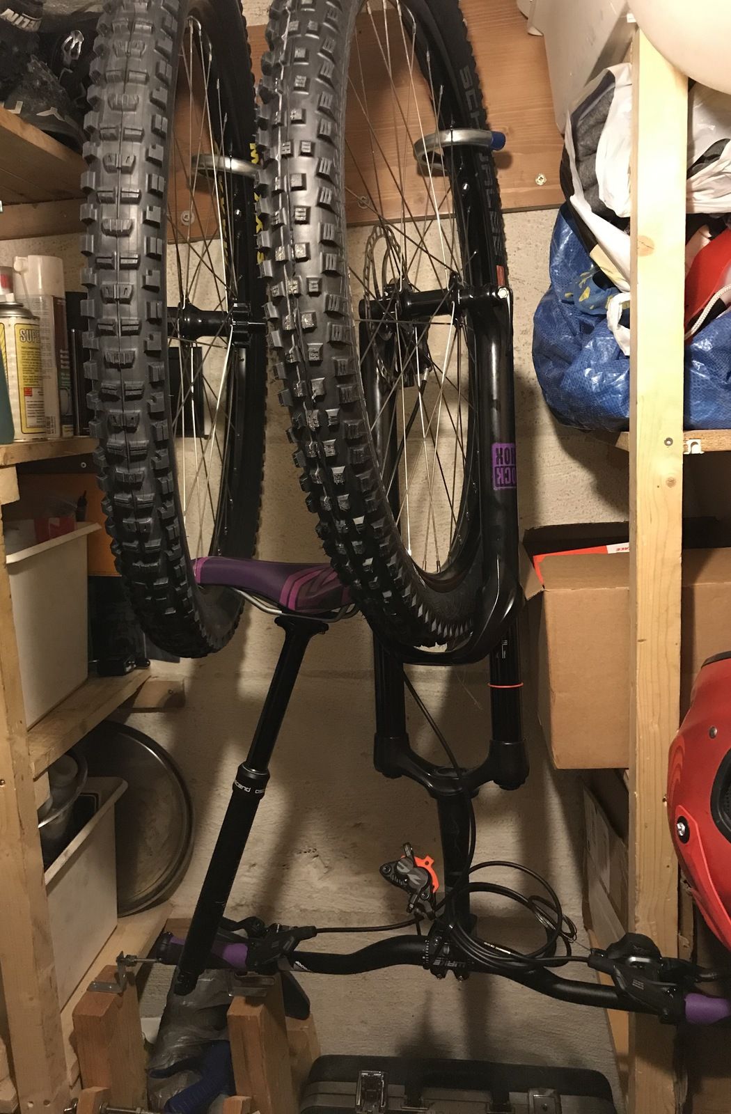

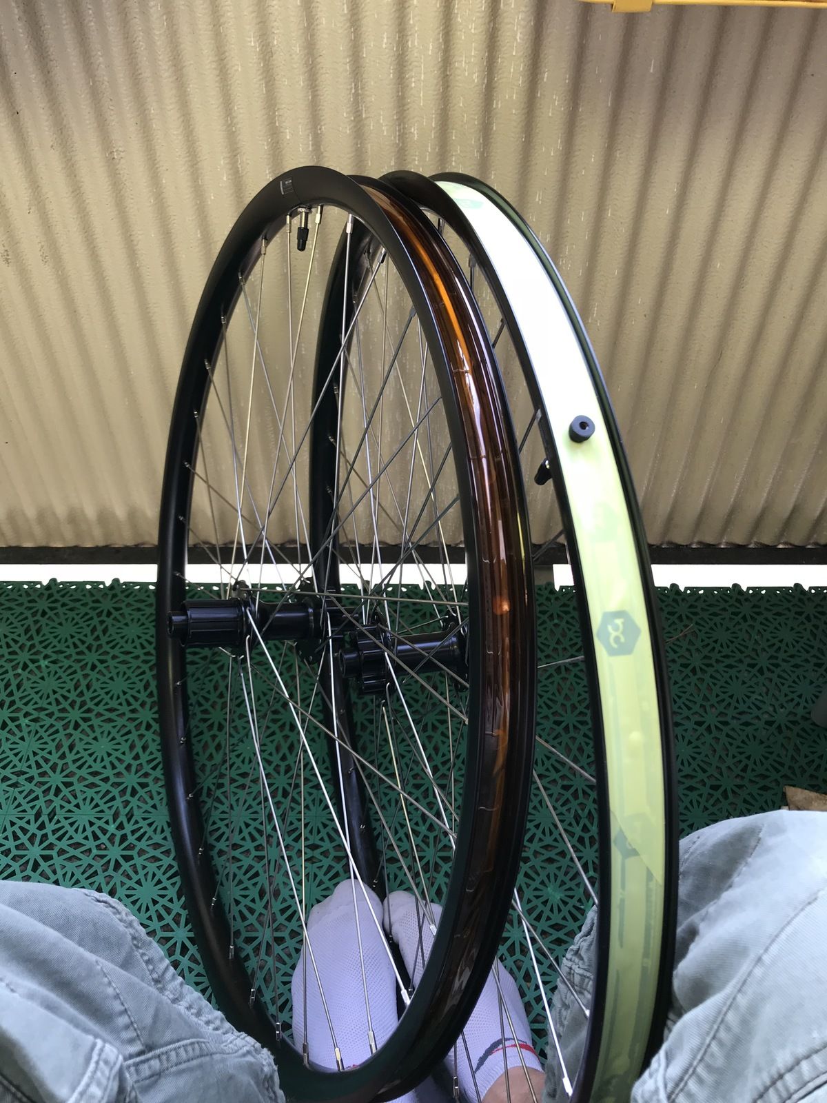

Jaha, idag vart det en sån där ETT steg framåt men TVÅ tillbaka, dock är jag väldigt glad över detta ETT steg framåt...

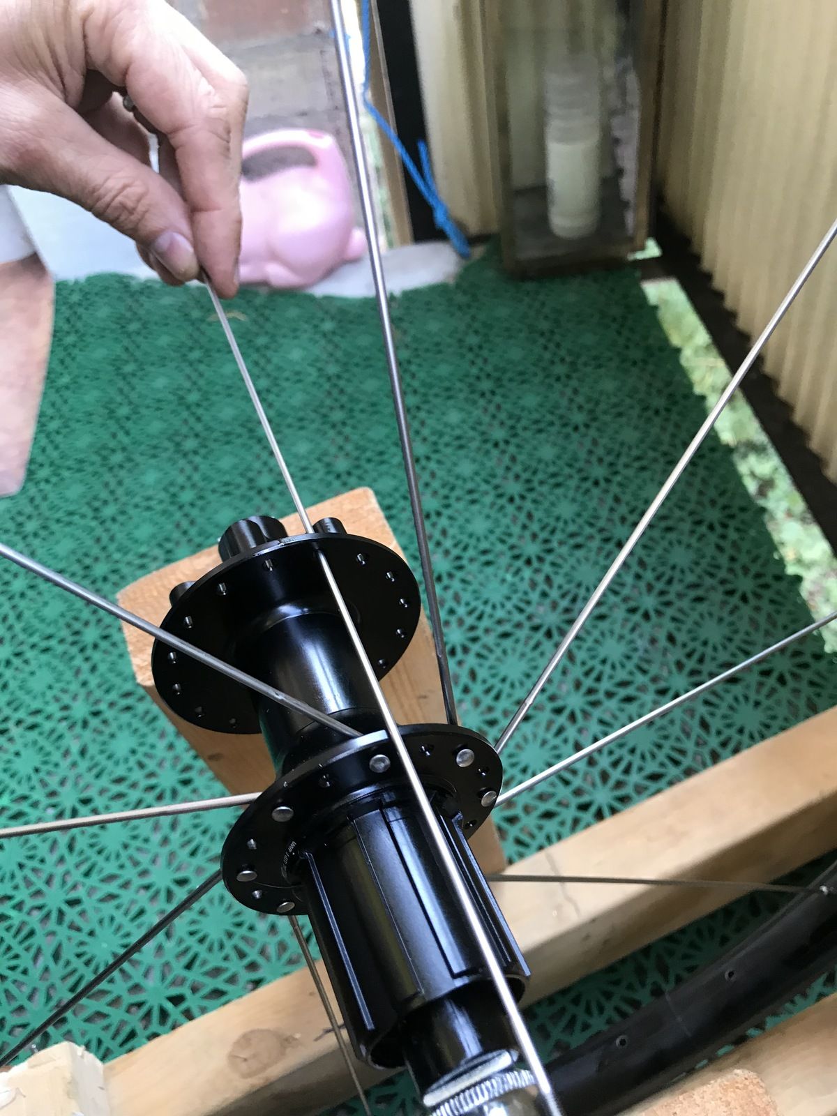

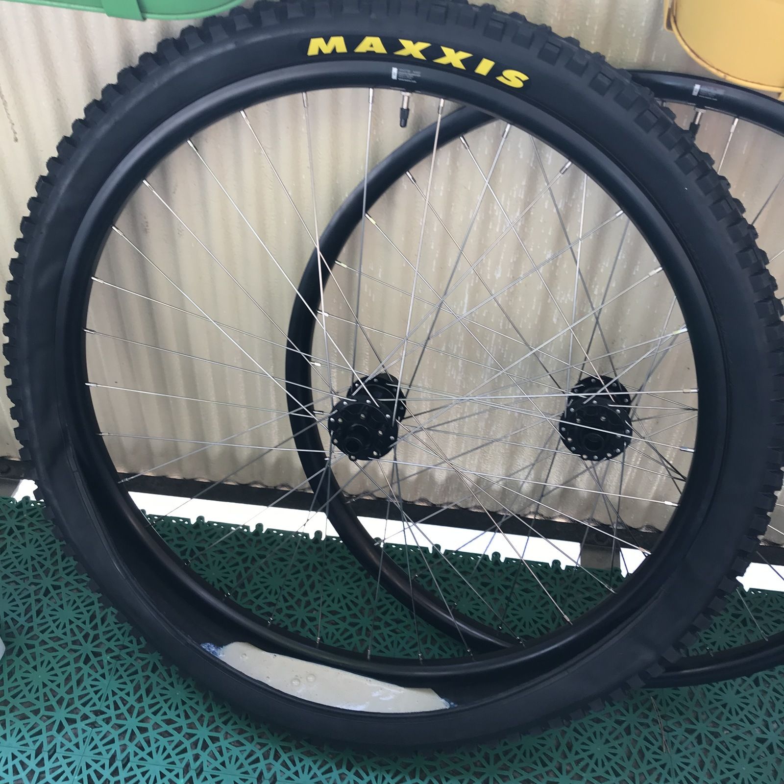

Eftersom dom flesta delarna nu "trillat in" (förutom ramen då som inte ens är havt ihopbyggd...), så tänkte jag idag på sista semesterdagen slå ihop hjulen :)
Ganska snabbt insåg jag att något inte stod rätt till då det blev ovanligt tight att få till ekringen. Mycket riktigt var jag för stressad när jag spec'ade upp ekerlängderna, när jag körde ekerlängdskonfiguratorn hos DT så missade jag att ändra till rätt nipplar (jag har köpt 12mm och default i kalkylatorn är 14mm...). Vilket resulterade i att nipplarna går av när jag försöker spänna upp hjulet över 100Nm :(
(Normalt så dubbelkollar jag alltid med någon annan ekerkalkylator också...)
Tills i helgen gör jag ett nytt försök då jag hunnit inhandla 14mm's nipplar hos min LBS, så eftersom hjulbygget sket sig tänkte jag kika lite hur mjukost-styret och övriga delar av cockpit såg ut o kändes. Tur var det eftersom jag nu upptäckte att två (av tre) nödvändiga delar för att fästa I-spec B växelreglaget till Zee-bromsarna saknades i Shimano-förpackningen :(
Nu hinner jag precis lagon driva igenom det ärendet med Bike-Discount, så att jag får hem rätt delar tills det blir dax för att skruva ihop hojen (växel-delarna bör ju rimligen komma hem innan ramen tänker jag).
Så tur i oturen att hjulbygget sket sig, för annars hade jag inte haft energi över att kika på broms/vxl-reglage m.m. :)

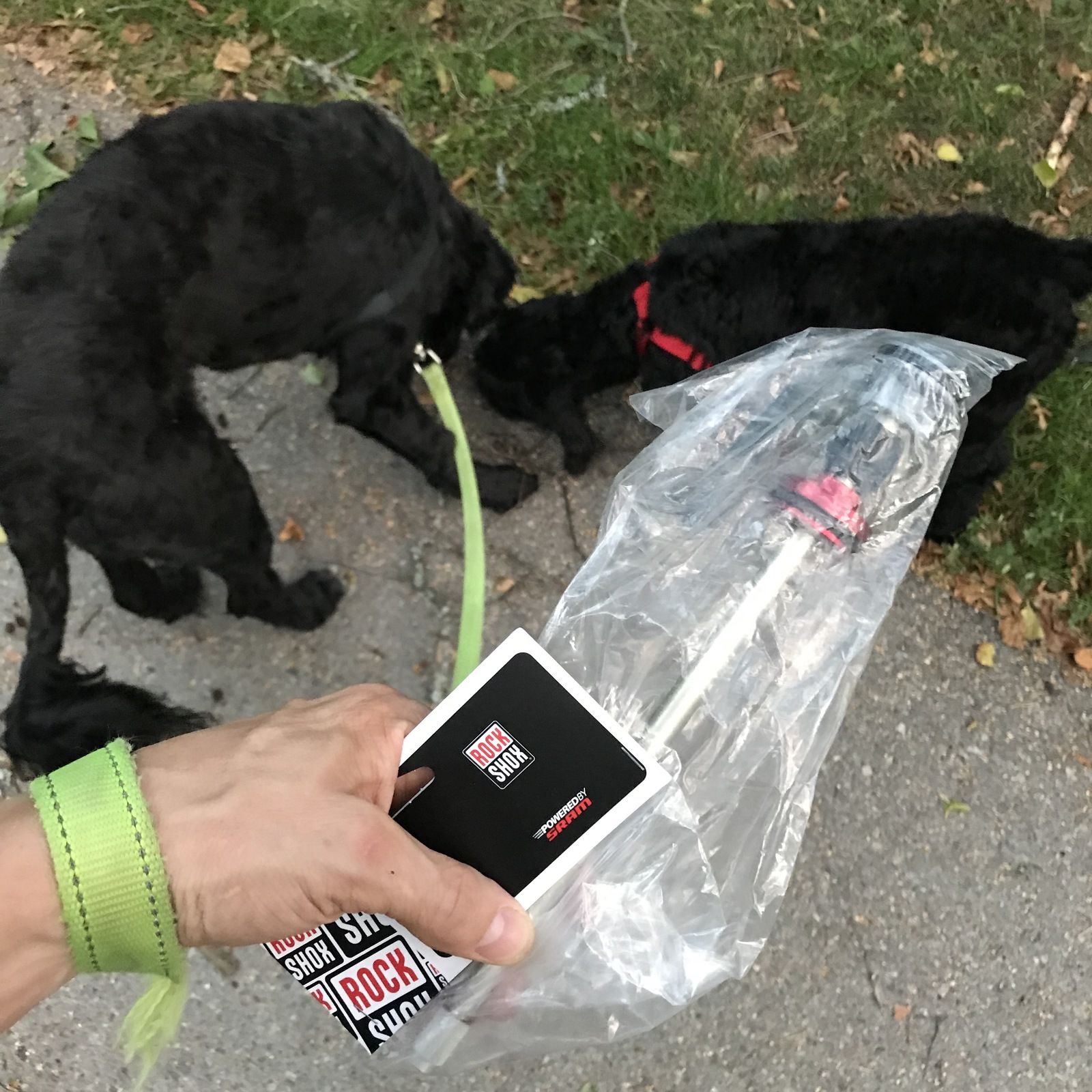

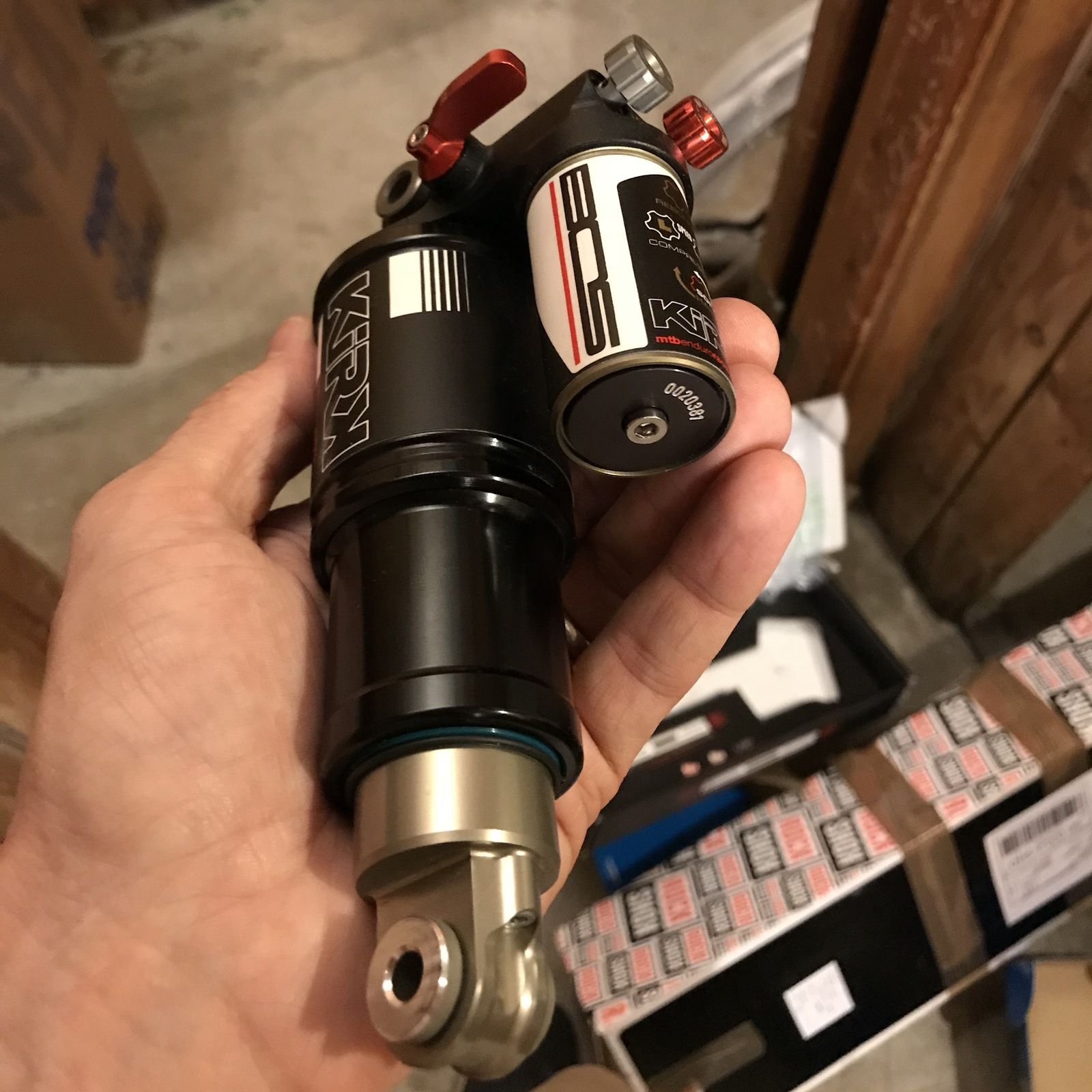

Kom dämparen fram som den skulle?
O ja! Har ju glömt att uppdatera dig...
Hämtade ut den igår, fett PREMIUM!!
Tack :)
Perfekt, hoppas du får mycket nöje ur den :)
Hoppas jag med :) Här i komprimerat utförande...
I veckan ska jag byta nedre/bakre dämparbussningen så att den passar till Marinos byggstandard, dvs 8x38mm

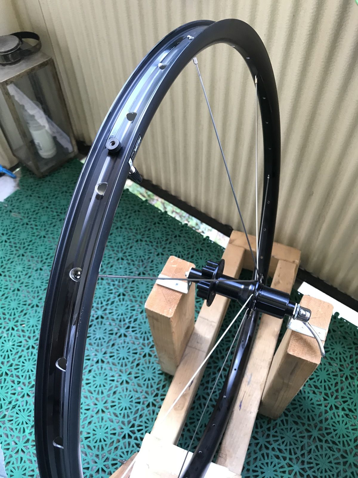

Igår vart det (tillsammans med DHWC-bevakning) prep.mek i form av först hjulbygge:
Hade först tänkt göra en steg-för-steg serie för att visa hjulbygget, men det blev för krångligt...
Man tager vad man haver, den bruna tejpen är 2mm för bred och den gula 2 mm smalare än innerbredden, men den täcker tillräckligt bra ändå :)

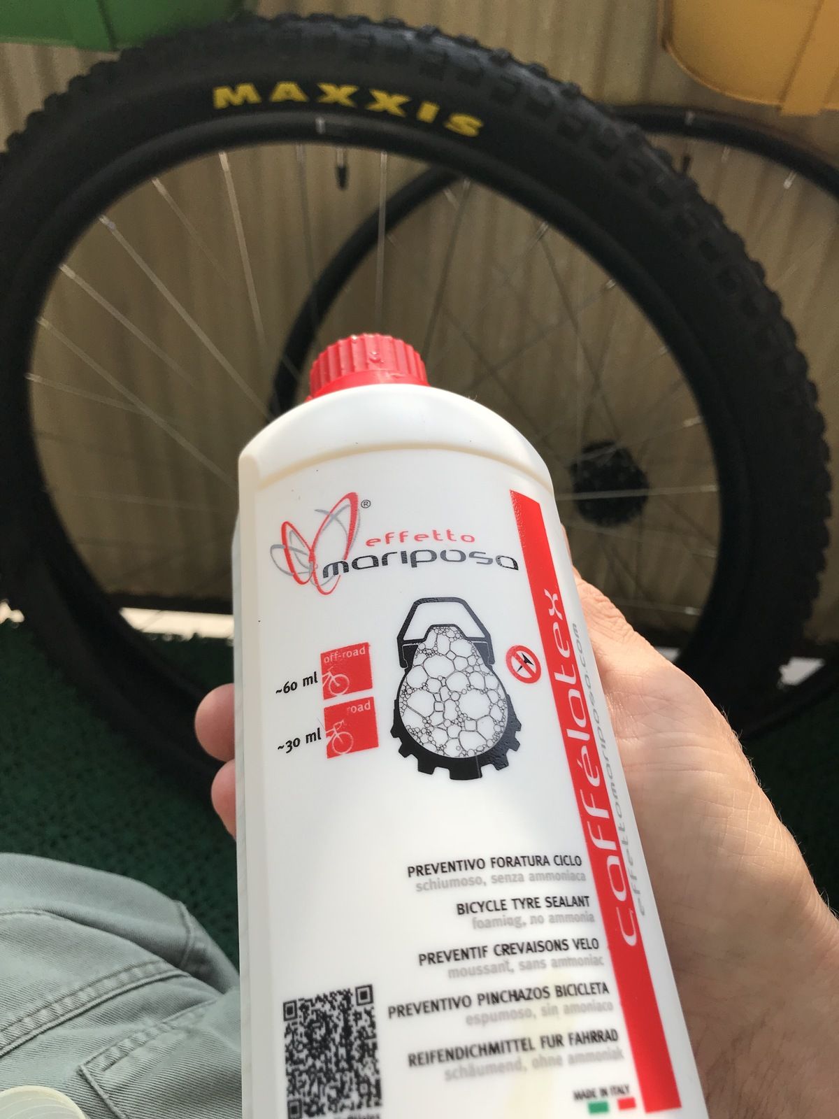

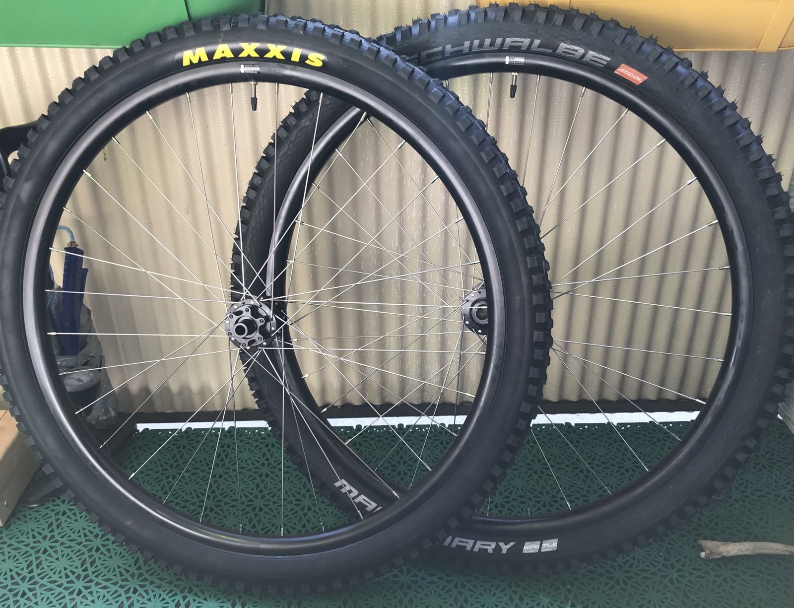

Praktiskt med mängdrekommendationer:
Men alla tuffa kidz kör ju med 1dl, det vet ju alla!
Efter lite strul med läckande ”tubeless”-ventil (pga att jag drog åt den för hårt) vilket också resulterade i omtejpning av bakfälgen (nu blev det samma ”för smala” tejp fram o bak), så är båda hjulen kompletta med gummi och verkar hålla trycket direkt ???
Efter det blev det till att förbereda styre/frambroms...

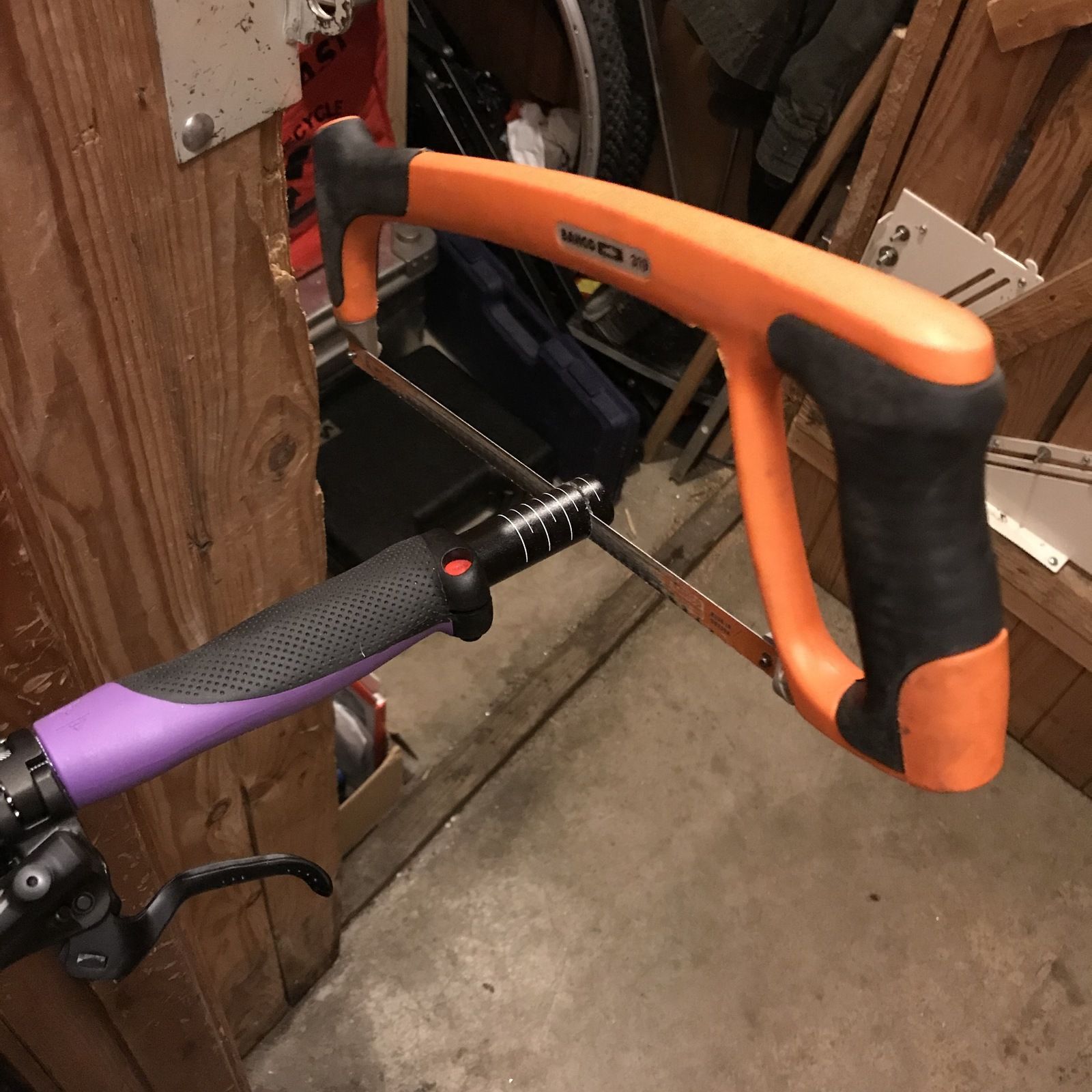

Eftersom det här är en STIG-cykel så kapar jag ner styret till lagoma 760mm (tycker 780 iof ger ökad stabilitet men blir bökigt bland smala passager...)
Så där!
Nu är det mesta klart :) bara invänta att Marino ska bygga klart ramen men det lär ju dock ta ett par veckor till...

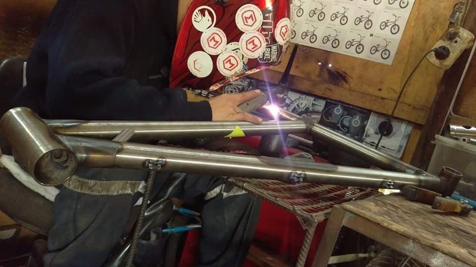

Tyvärr ingen ram på G ännu :/ men med tanke på att jag vet vad Marino snickrat på under tiden så är han delvis förlåten... ;)

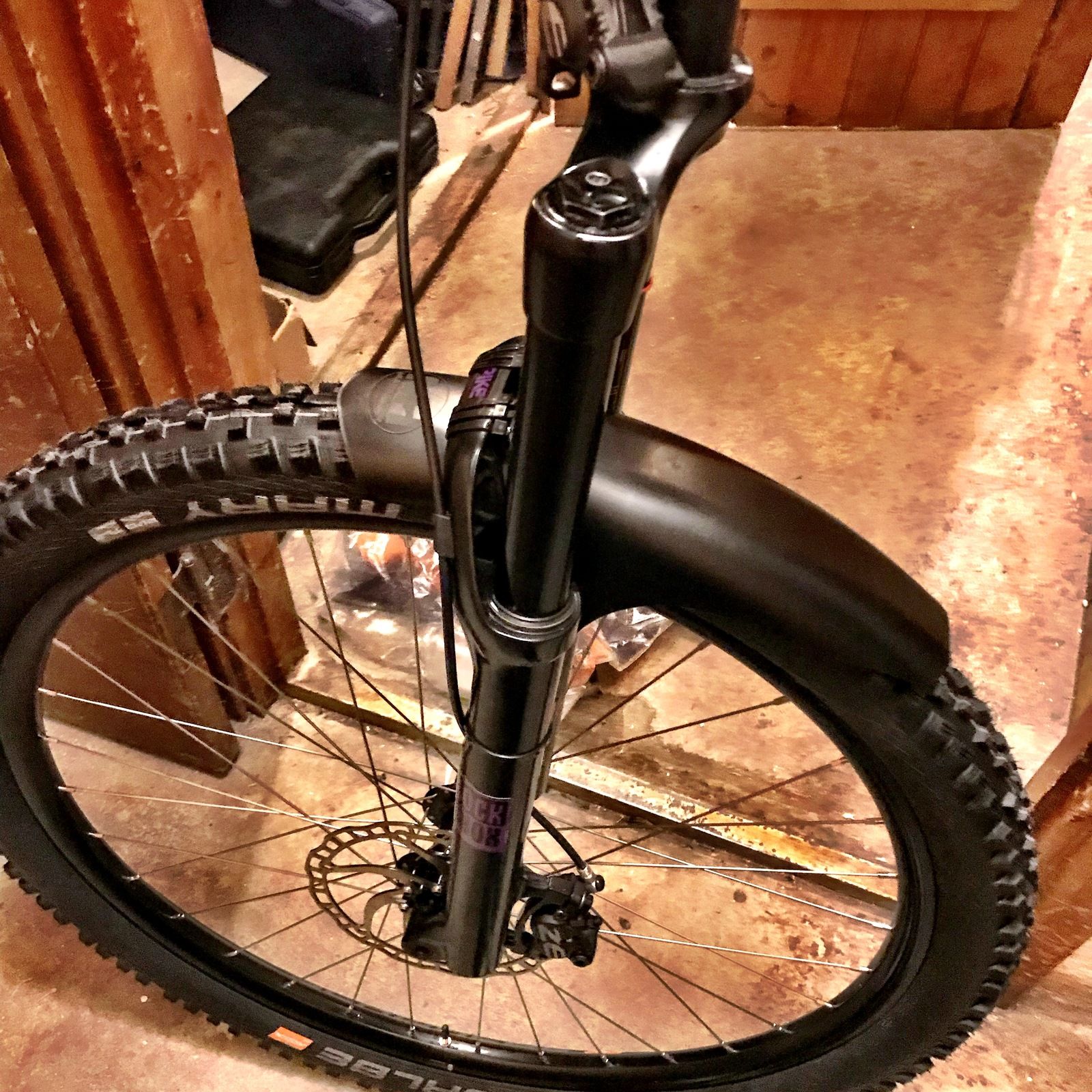

Lagom för att fira att jag o Paco skyfflat över en stor kasse USD till mannen (minus det som ocker-PayPal tar i avgift), så slog jag till på att fixa sista förberedelserna med en GENUIN Mudhugger-stänka!
Helt overksam har dock Marino inte varit, framtriangel och den snart legendariska bakvagnen är klar.
Just nu monteras kabel-”gussets” efter mina egna önskemål (på undersidan av downtube).
Sen är det ”i princip” BARA att kladda på färgen o stickers. :)
