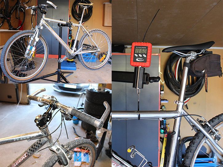

Objektet funnet.
En Crescent Freke 1998, aluminiumcykel som i praktiken skänktes bort. Cykeln hade liksom tidigare ägare blivit till åren
och hade den senaste tiden fått stå allt längre perioder oanvänd i garaget (cykeln alltså).
Ekipaget vägde in på strax över 13kg med extra allt monterat.

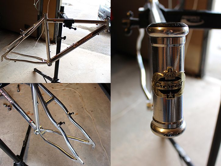

[Byggtråd] Gammal Cresent Freke blir SS

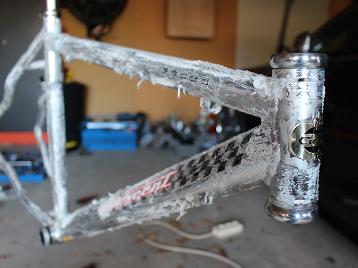

Isärplockad, dekalerna ska bort, de sitter tyvärr under 17år gammal klarlack så färgborttagningsmedel blir verktyget för att nå dem.
    67.5 KB · Besök: 105

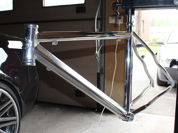

Färgborttagningsmedlet bet bra. Fick stå över natten. För att få bort all klarlack skrapades lite försiktigt med plastspatel.
    53.6 KB · Besök: 159

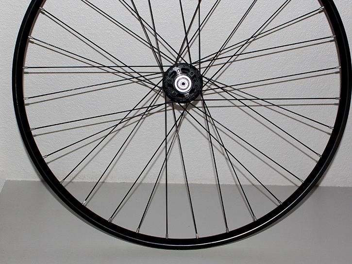

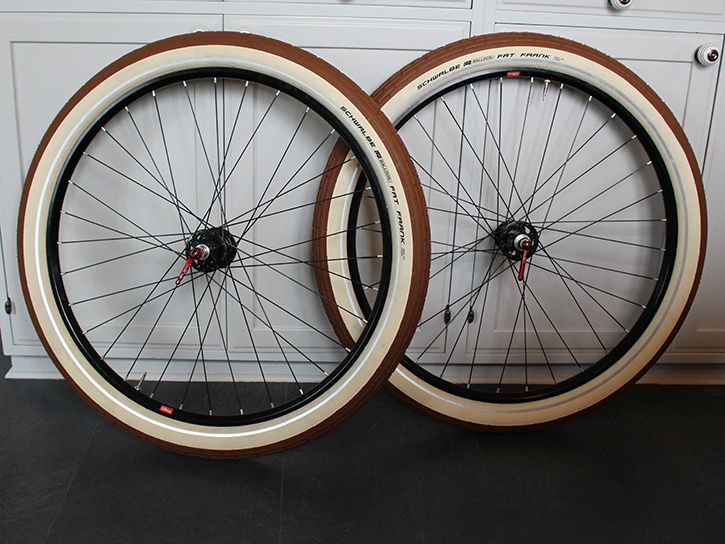

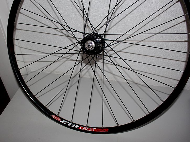

Lämnar ramen för dagen och fortsätter med hjulen. Jag har ett par Stan's Crest 26 hjul liggandes som ska strippas från dekaler och skos med Schwalbe Fat Frank 2,35.
iom detta har vi bestämt färg på sadel och handtag.
..order lagd.

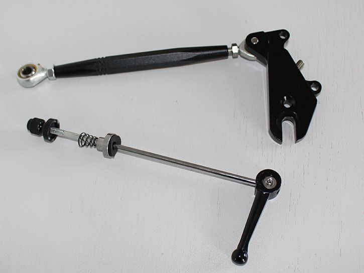

Löser skivbroms med denna adapter. Ska dock lackas om till silver för att matcha resten av cykeln.
    34.2 KB · Besök: 95
Om det inte blir allt för osexigt med adaptern ett par bilder ovan så behåller jag iaf vänster fäste bak då adaptern skruvas där. Lite feg för sågen men tanken har slagit mig.

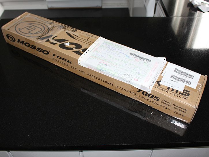

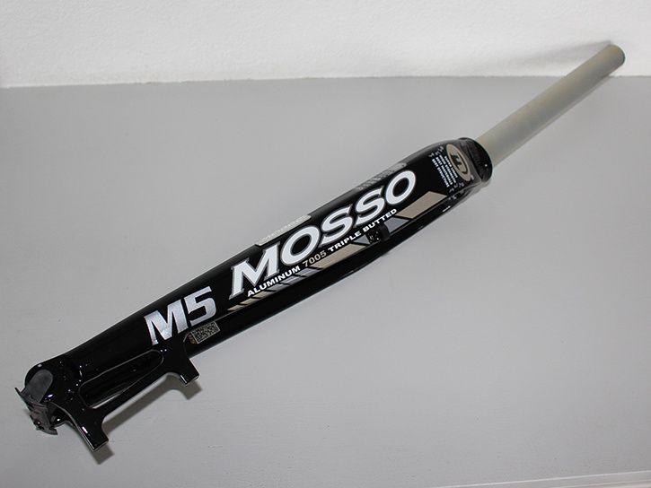

Ett Ebay-paket från Taiwan har anlänt.
Innehåller en stel aluminiumgaffel för skivbroms med ett axle to crown mått på 44,5cm.
Nosen kommer att bli något högre än original men tanken är inte heller att ha en speciellt aggressiv sittställning.
    60.9 KB · Besök: 98
    29.1 KB · Besök: 101
A-Blide skrev:
> Verkligen, vart är den köpt?
> Går i lite liknande tankar.
Via Ebay, Sök på Mosso rigid fork så får du upp flera alternativ.

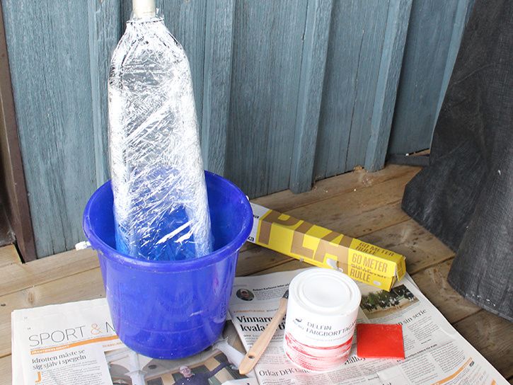

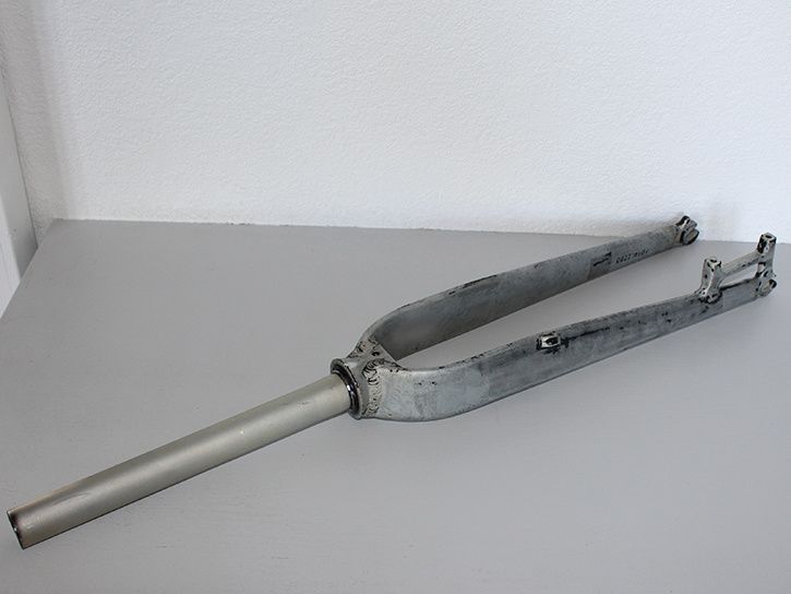

Som sagt, för färgmatchningens skull så provar jag med färgborttagningsmedel även på gaffeln.
Någonting säger mig att färgen inte kommer att lossna lika lätt. Får stå till imorgon kväll så får vi se.
    83.1 KB · Besök: 93

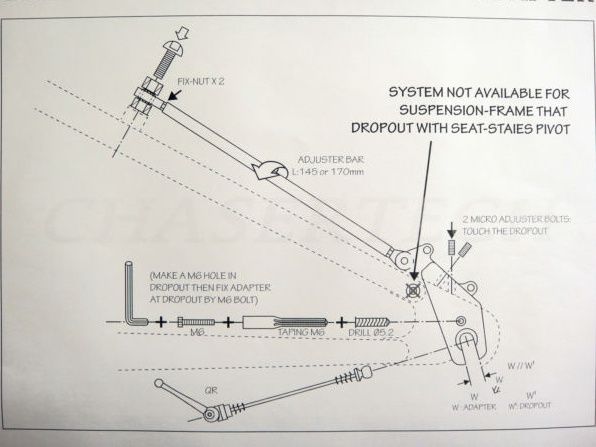

Hmmm... Beroende på hur nöjd eller icke nöjd jag blir med mitt bygge (som kan ses i annan tråd här på forumet) så ska jag nog satsa på sådan skivbromsadapter och ny framgaffel framöver om det framöver känns värt att lägga några pengar på nya hjul å så där...
Hur funkar den, sitter den i QRen och i canti-fästet?

Japp i cantifästet och en förlängd QR. Enligt manualen så rekommenderar de att man borrar i ramen och fäster med skruv också. Adaptern ser och känns rätt klumpig faktiskt, ska provmontera och se hur det ser ut när bromsarna anländer.
Såg att A2Z hade en variant på adapter också, den kanske är lite diskretare?
Följer din byggtråd :-) lyxigt med tillgång till blästermaskin.
    33.2 KB · Besök: 106

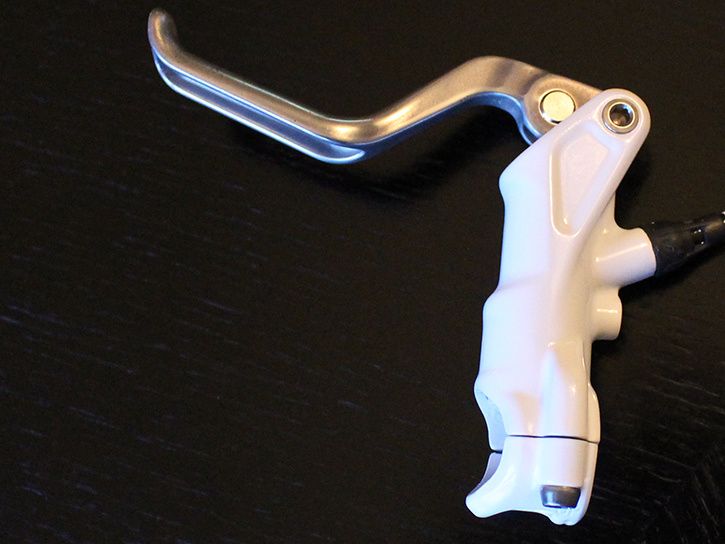

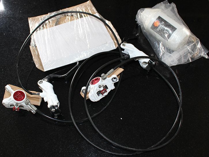

Idag kom det ett happypaket med posten. Ett paket innehållande Forumula RX bromsar/luftningskit/olja och bromsskiva. Bakbromsen behövde kärlek meddelade säljaren så den blir till att se över.
Nu till den livsavgörande frågan, slipa ner till aluminiumet och klarlacka, spaya om dem i silver eller behålla dem vita?
Slangarna kommer jag iaf att byta ut till silverfärgade.
Jag tror att det är bra att ha något på cykeln som bryter av och skapar lite kontrast, inte bara metallfärgat rakt igenom...
Just my 2 cents...
Ja, vitt får det nog faktiskt bli. Då kommer de att matcha däcksidorna också, iaf en stund :-) Får se om jag orkar var så petig att ändå lacka om då de har en del skav här och där. Själva handtaget och styrfästet provar jag lite färgborttagning på då jag kan tänka mig att det blir snyggt med polerad aluminium.
Apropå färgborttagning, dagens status på gaffeln, det kommer nog innebära en del slipning innan den är klar för montering:
    31.1 KB · Besök: 101

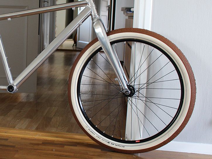

Så, då var framgaffeln slipad, putsad och monterad. Jag fick inte riktigt till samma blänk/glans som ramen men till brukscykel får det lova att duga åt mig... eller åt sambon vad det nu verkar som nu när hon sett bygget börja ta form.
Jag får väl montera ihop en egen cykel framöver :-)
Vevarmarna och bromsarna står näst på tur.
    76.6 KB · Besök: 141

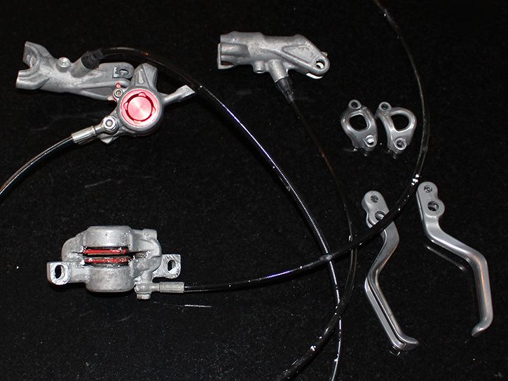

Nu fokus på bromsarna. Tror jag följer råden ovan att köra vitt.
Status just nu:
    59 KB · Besök: 89
