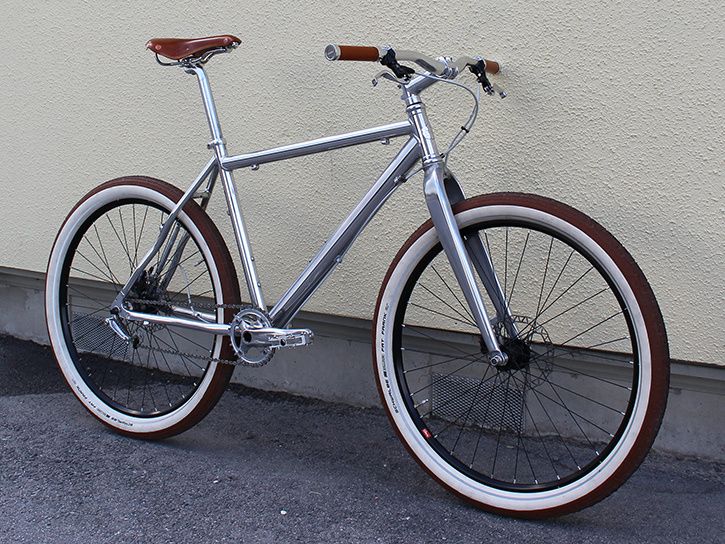

Bra jobbat! :) Skivbromsadaptern blev inte så klumpig ändå om man ser till bilderna. Med allt polerat smälte det ihop fint.

e120guru skrev:
> Mycket snyggt... Vad är det för ytbehandling
> på, eller är det bara ren polerad aluminium?
Jag har vaxat cykeln med båtvax. Det ska väl skydda något mot oxidering i alla fall. Får se om jag ger mig på att klarlacka framöver.

Färgborttagningen som jag använde bet bra riktigt på det jag använde det till. Ramen, gaffeln, bromsarna, vevarmarna. Fick köra i omgångar på gaffeln men det gick ju bra det med till slut. Worst case så får du slipa men det kan ju vara en trevlig sysselsättning det med. Ha inte för bråttom med att börja skrapa färg, låt det gärna få stå över natten.
Klart man får fråga om byggkostnad men jag har faktiskt inte brytt mig om att räkna. Jag hade ju en hel del delar liggandes hemma redan (hjul osv). Har kanske spenderat 3-4k ovanpå det, mycket av det via köp & sälj här på happy.

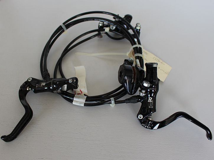

Nya bromsarna kom med posten idag. R1'or på den här cykeln är kanske överkurs men fint ska det vara :-)
Ska provmontera ikväll och så får vi se om vi behåller dem svarta. ..är inte helt övertygad om det.

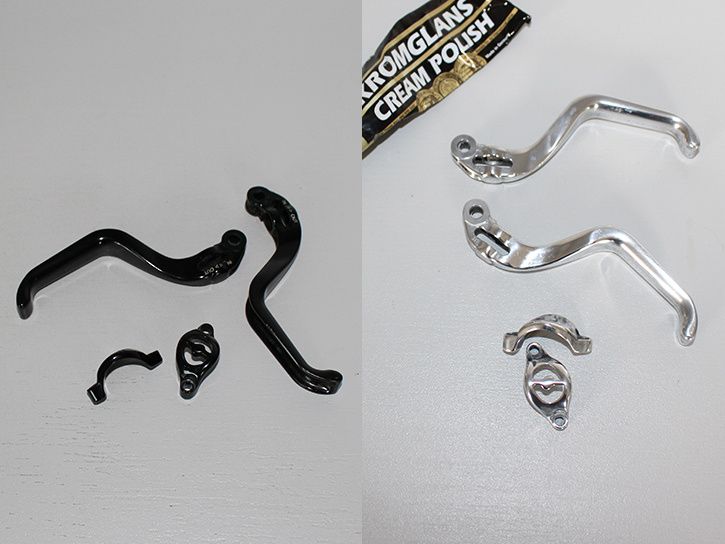

Inte helt oväntat kanske men jag kunde inte hålla mig borta från att skala av lite färg från bromsarna.
Anodiserat den här gången så jag lät delarna ligga i ugnsrengöring en stund innan jag började skrubba med tvättsvamp. Lite våtslip och autosol på det så blänker det så här fint.

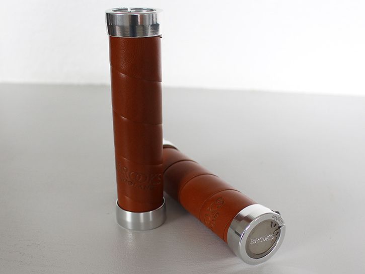

Så, då var hantagen på plats också.
Funderar redan på vad nästa projekt ska bli.. nåt med remdrift kanske?

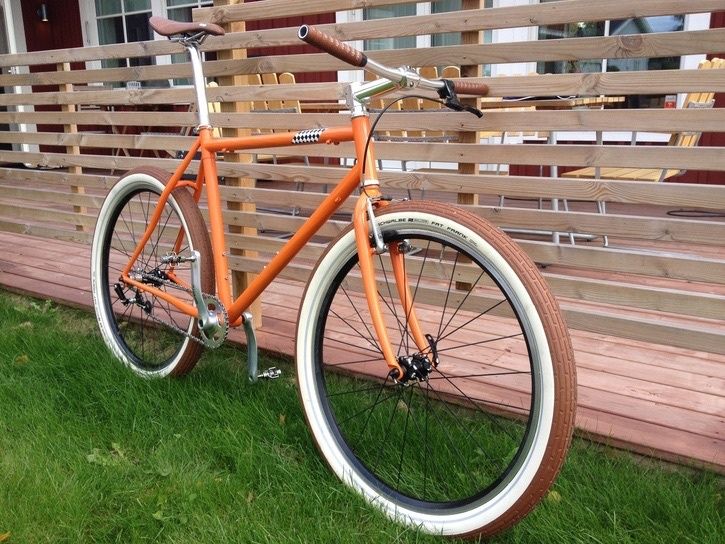

Riktigt stiligt bygge! Själv sitter jag på Frekes brorsa Lodur i en inte alls lika genomarbetad version. Kul att se vad bra det blev med skivbromsar på Freken! Grymt jobb!!!
    107.1 KB · Besök: 91
Den var också fin. Lite mer tydlig Crescent-approach. Trevlig!
