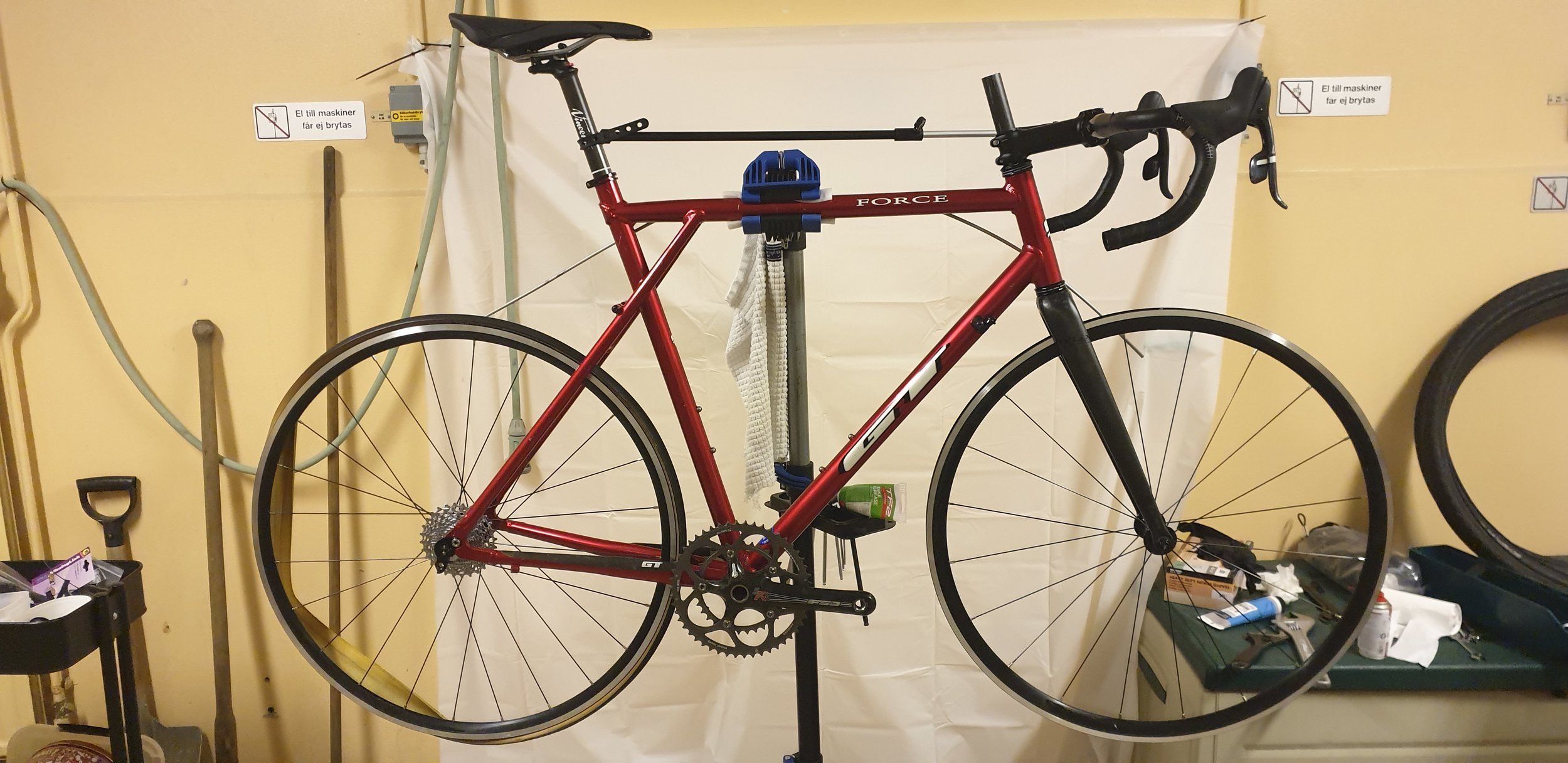

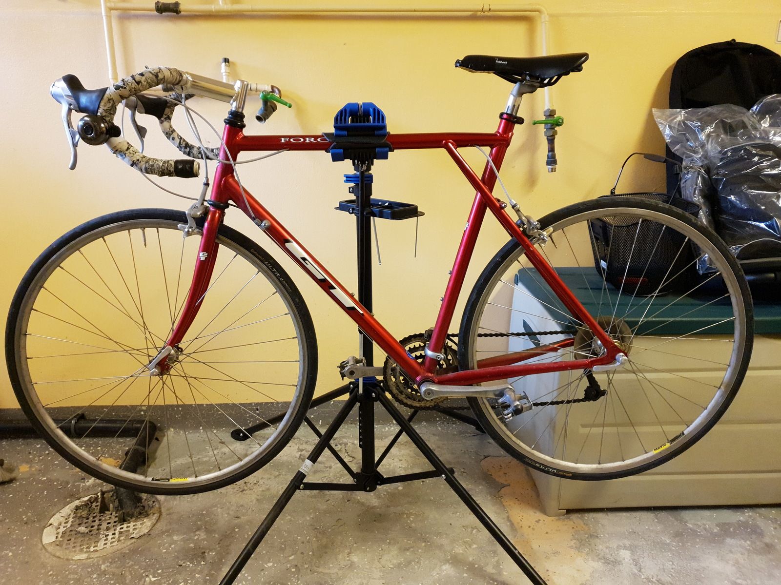

Jag har alltid gillat GT-looken och siktade in mig på en Grade, dock sket det sig och det blev Spec Diverge som är allez gut.
Jag har dock tänkt att det vore det kul att ha ett litet projekt att pilla på och för några veckor sen så dök det upp en GT Force (racern inte skogsjonnen) i en tråd och jag passade på att knipa den. ”En stålracer är ju alltid fint” tänkte jag och såg framför mig att den får bli solturscykeln, nu visade det sig att den är i alu vilket är helt okej det med – även om jag inte får skryta i stål-tråden.
Bygget/uppfräschningen kommer nog ta ett tag då jag nyligen blivit pappa och på förekommen anledning inte med gott samvete kan nalla av blöjbudgetten. Vill inte heller riskera relationen pga. ”en ny cykel du inte kommer cykla på” och ”om du spenderade lika mycket tid på cykeln som på cykelrelaterade internetsidor…” ja, ni fattar. Min förhoppning är att ha den cykelklar till när isen släpper :)
Såhär ser hojen ut just nu och den har alla 3 kriterier som krävs:
• Röd: betyder snabb
• Snygg: roligare att cykla på
• Min: en grundförutsättning
Givetvis fotad från fel sida.
Status:
Drivlinan verkar slut, växlarna funkar sisådär men lacken är fin och jag har ännu inte hittat något rambrott. När tid ges så ska jag den få en tvätt och så får vi se vilka delar som är hela och inte. Gruppen som sitter på är tidsenliga Shimano RSX och än så länge så vet jag att vänster reglage inte verkar kunna växla och bakväxeln hoppar tillbaka till minsta drevet.
Min tanke är att göra något neo-retrobygge, kan man kalla det retro även om det bara är 20 år gammal? Dvs. moderna komponenter på en gammal retro-hoj.
De komponenter jag har tänkt mig är:
Kolfibergaffel för 1”/25.4mm ahead-styrrör (finns kinagaffel på ebay men då kommer jag väl dö?)
Gärna sram force/rival-grupp då de är snügga, alternativt hitta billig uppgradering till divergen och plocka sora-gruppen från den.
Fina hjul, gärna med djupare fälgar. Klickade hem ett par från https://www.superstarcomponents.com/en/ då dom hade någon reapårea-grej. Huruvida dom passar samt bild och uppgifter kommer när paketet landat.
Färgkombon verkar bli en icke otippad polerad alu/silver, svart till den röda ramen. Vill gärna ha svart grupp, silver styre och sadelstolpe. Hjulen ska helst ha svarta fälgar med ett par skinwall-däck.
Kom gärna med kritik, hejarop, tips på komponentval, prisvärda delar, fyndvaror etc.

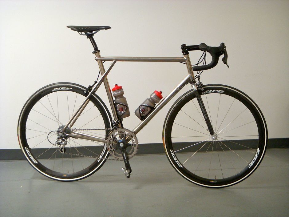

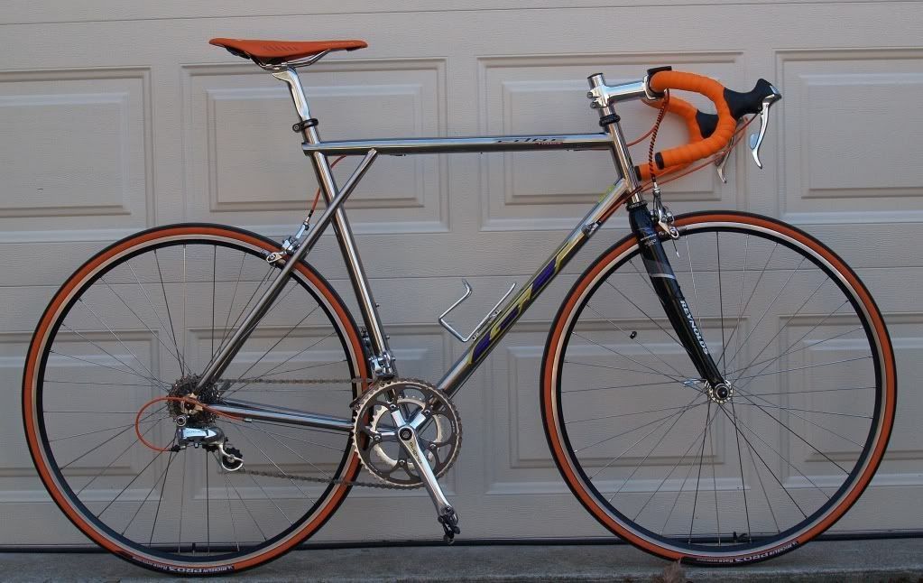

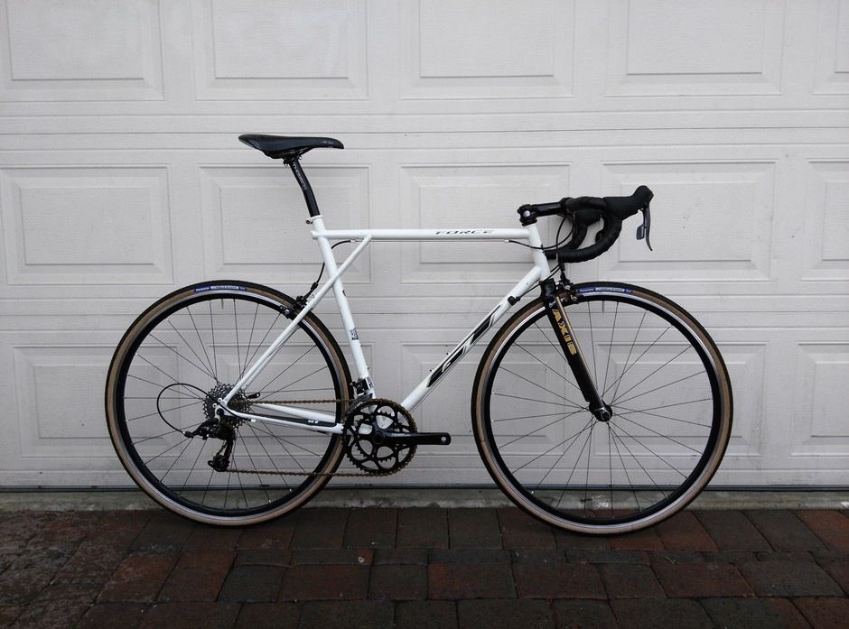

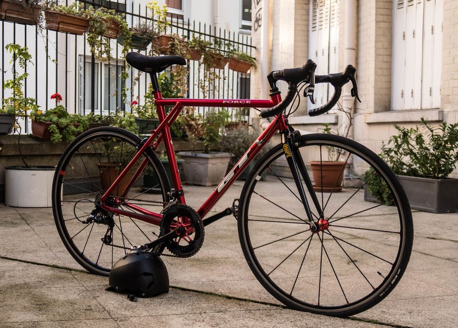

Edit: Uppdaterar med lite inspirationsbilder på liknande byggen:
Och här är nog en av de snyggaste cyklarna någonsin: Gt Edge Ti
Nästan ännu snyggare med djupare fälgar

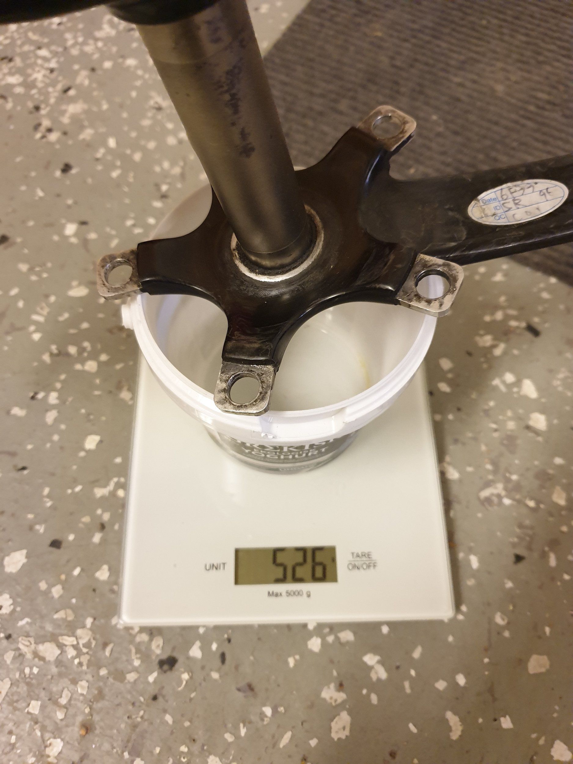

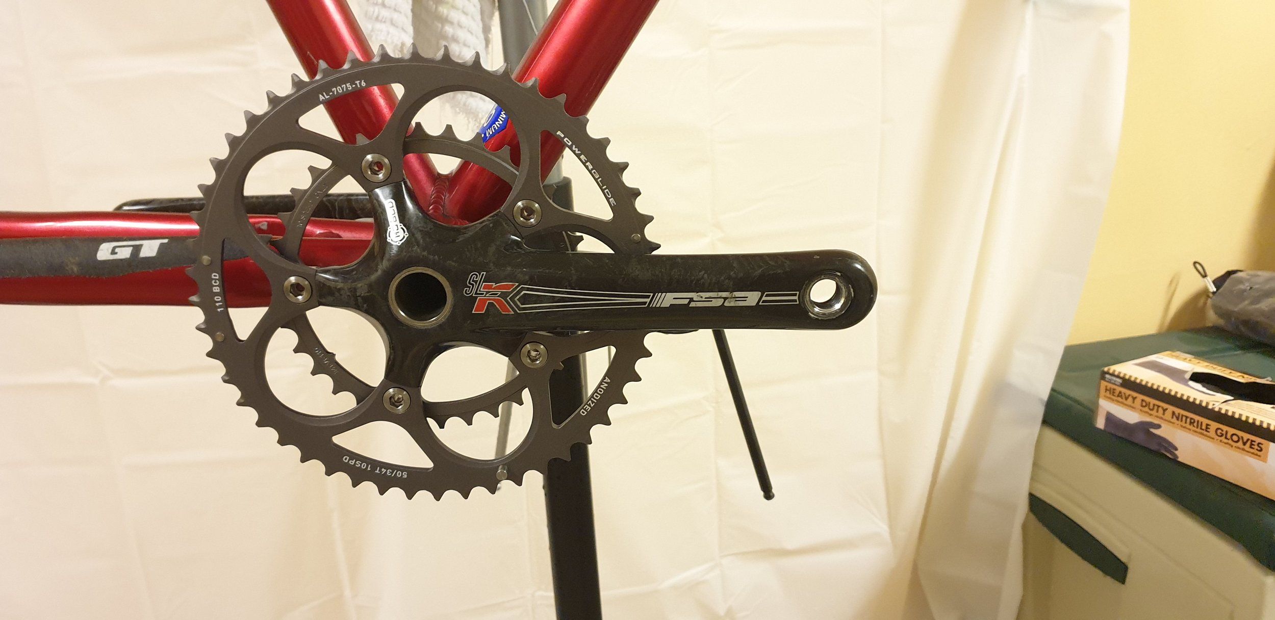

Fick lite tid att meka idag! De flesta komponenterna tror jag tyvärr ser ljuset i tunneln, vilket i och för sig inte spelar så stor roll.
Ebayade hem en force22 minigrupp med ett tillhörande zipp-styre och random stam, hoppas att jag inte blir blåst. Lite skrap på reglagen men tycker nog att det ser helt okey ut enligt ebaybilden:

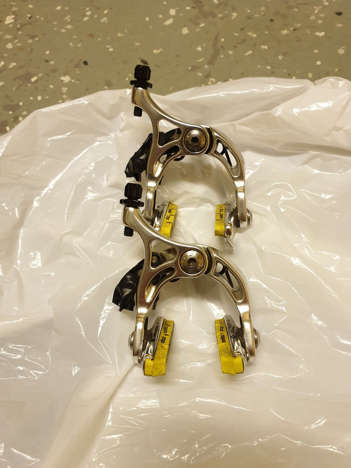

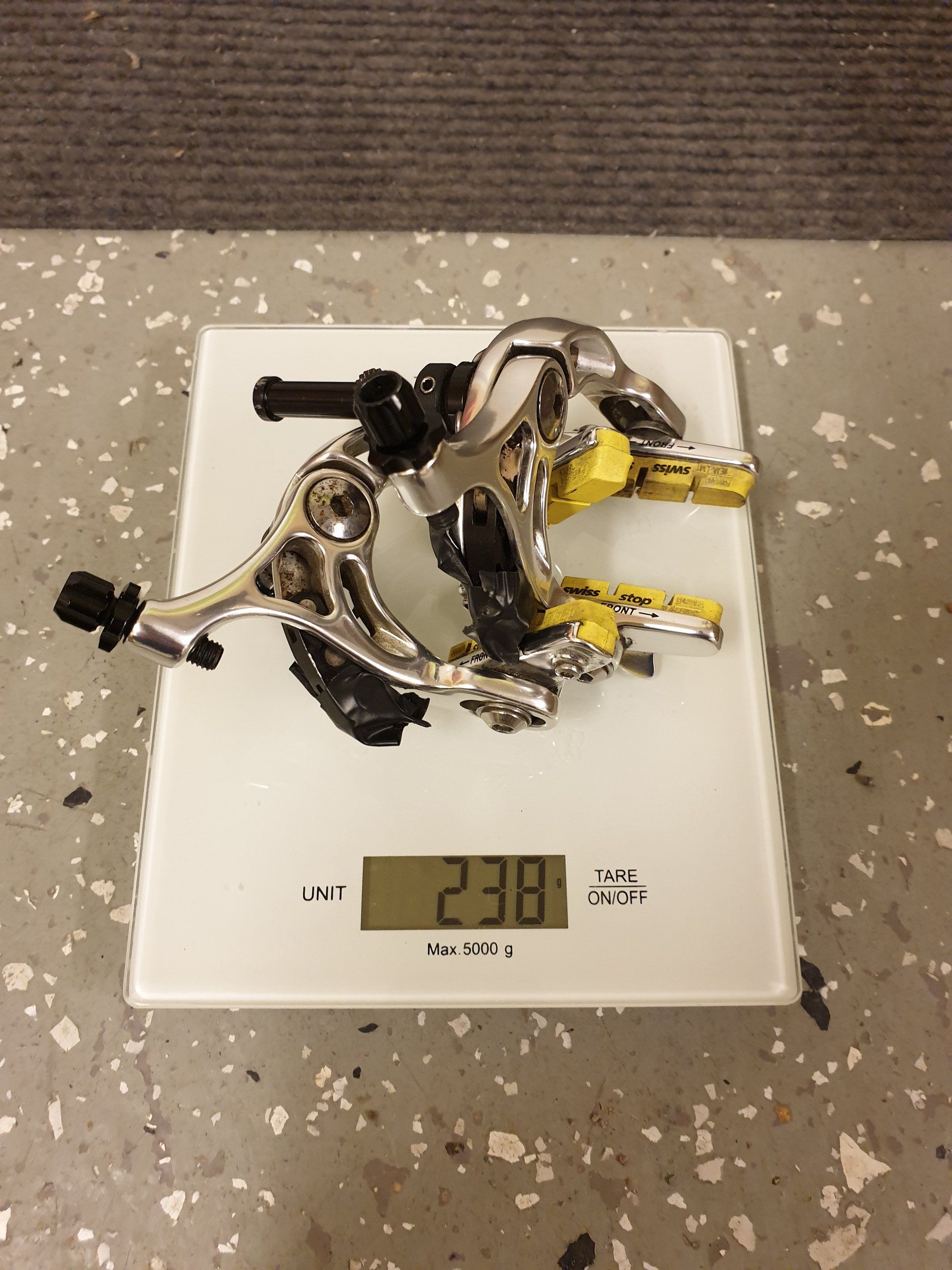

Bromsarna blir ett par, från happy sourcade, lätta Origin8 Torq. Blir inga kolfälgar så om någon har ett par kool stop salmon eller gröna swissstop-belägg till övers så byter jag gärna bort de gula.

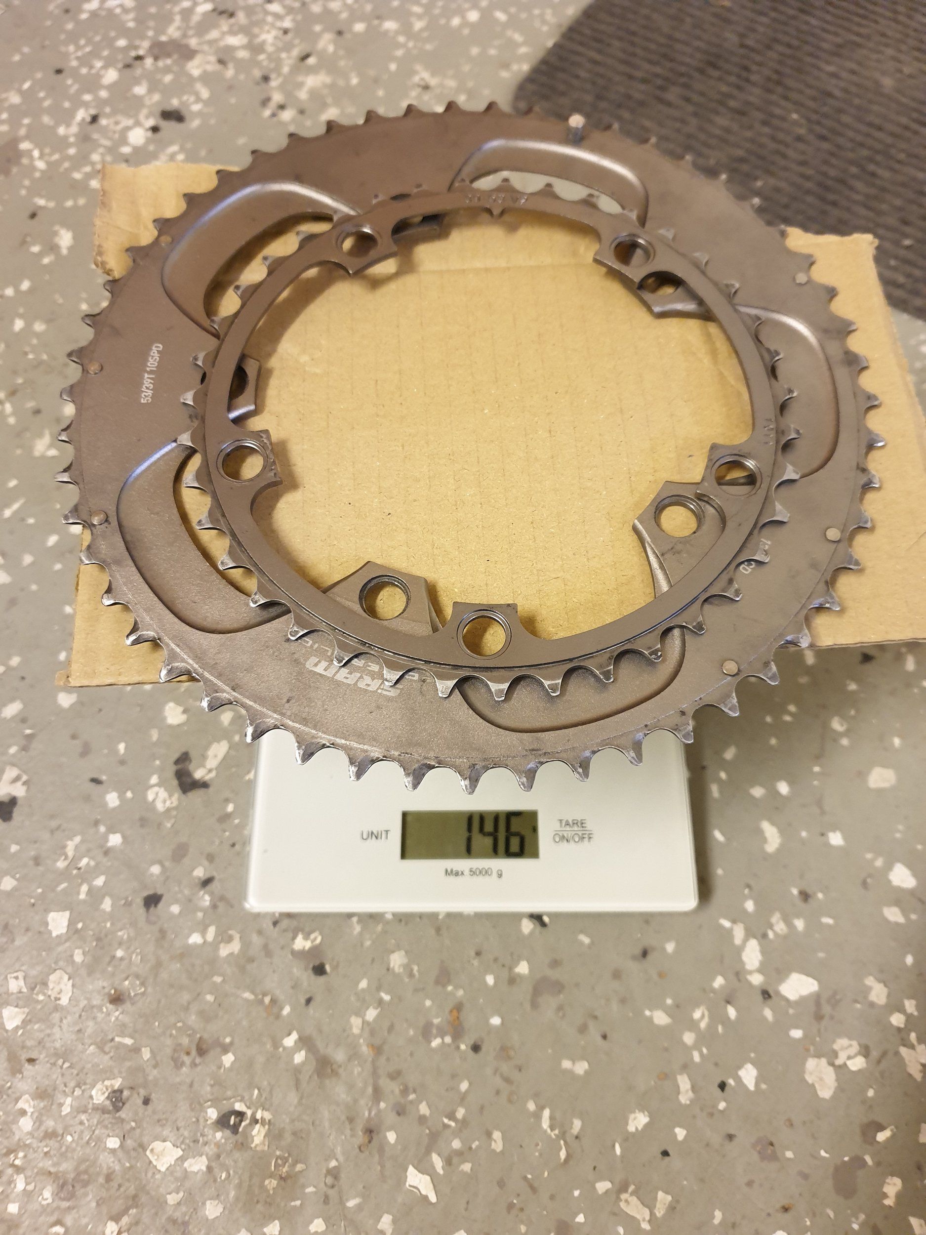

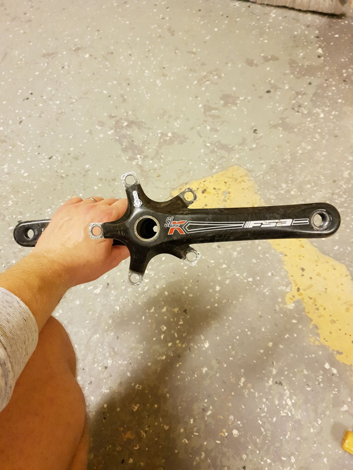

Vevarmarna blir beggade FSA SL-K
med silvriga sram-klingor. Klingorna ligger på lådan och bör ramla in här i dagarna.
Står och velar mellan svarta kabelhöljen eller om jag ska dra till med något roligare. Snabbkopplingar går ju att få lätta och snygga till överkomligt pris, är inne på ett par i titan https://www.wiggle.se/lifeline-professional-snabbkopplingsset-kolfibertitan/.

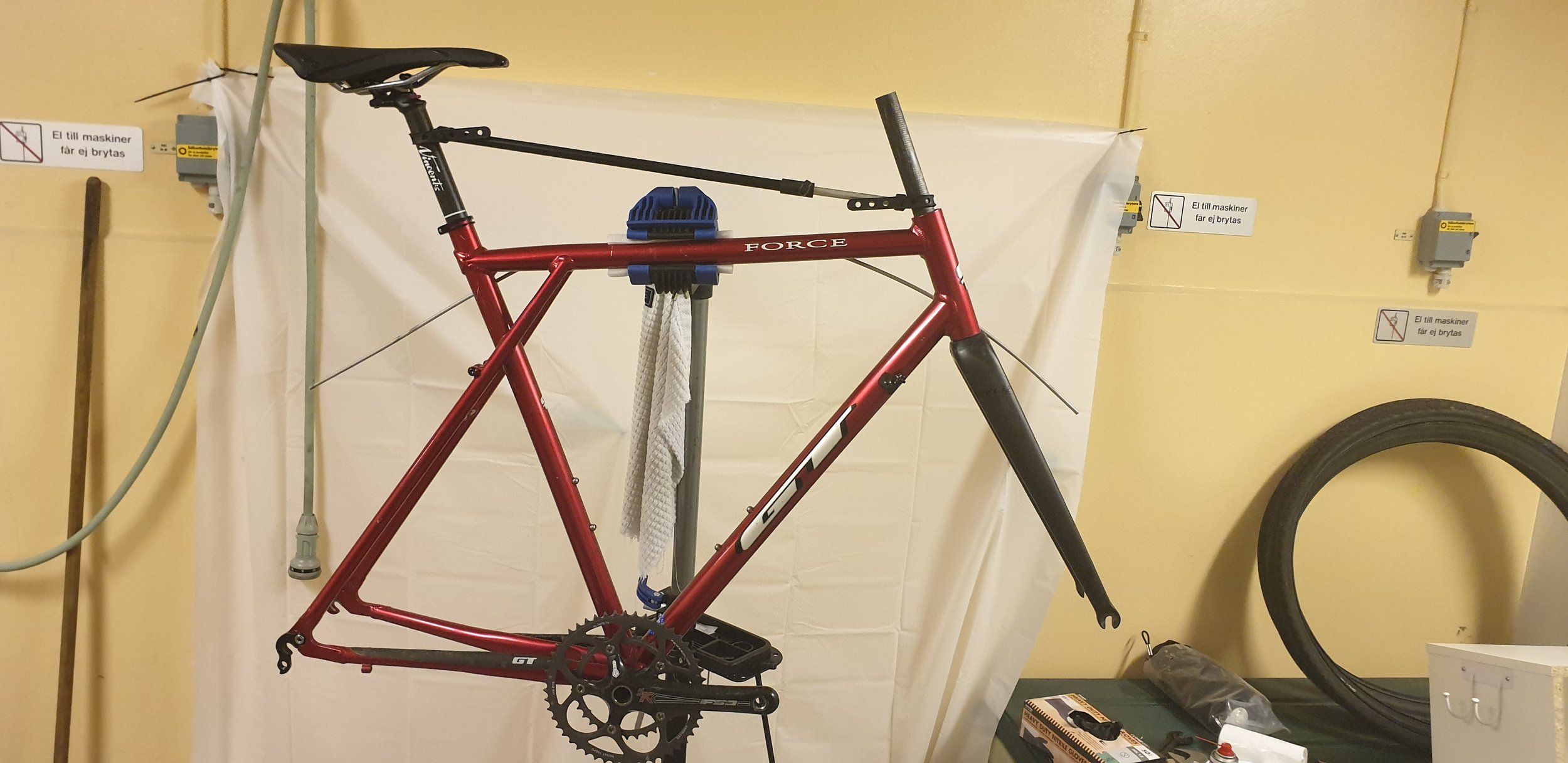

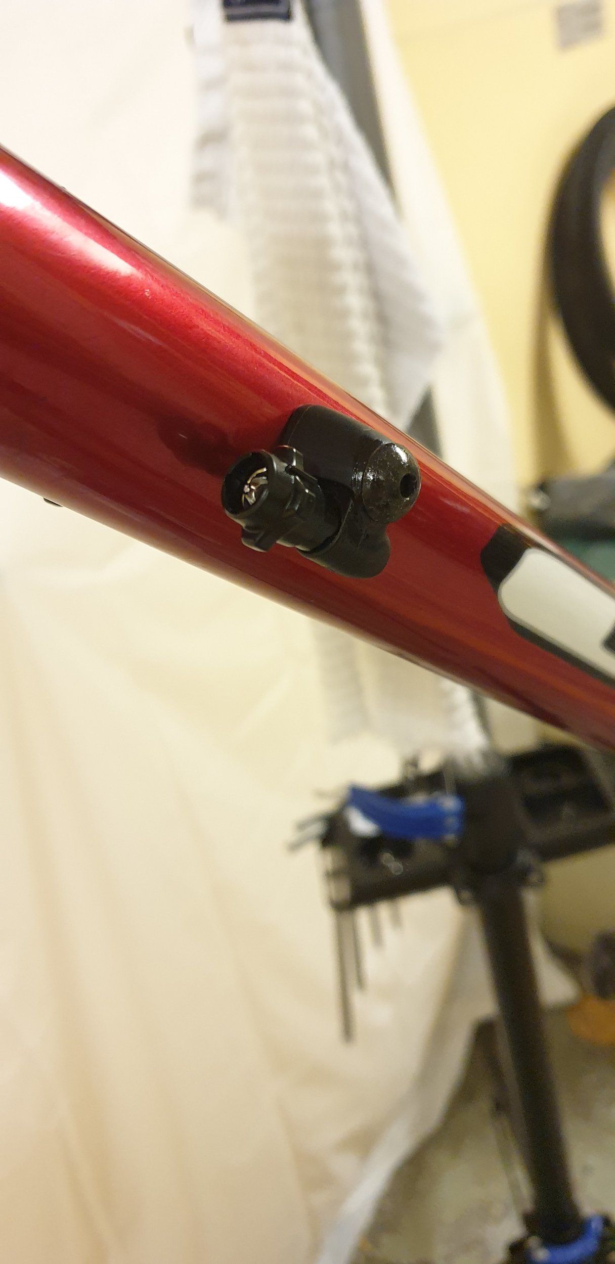

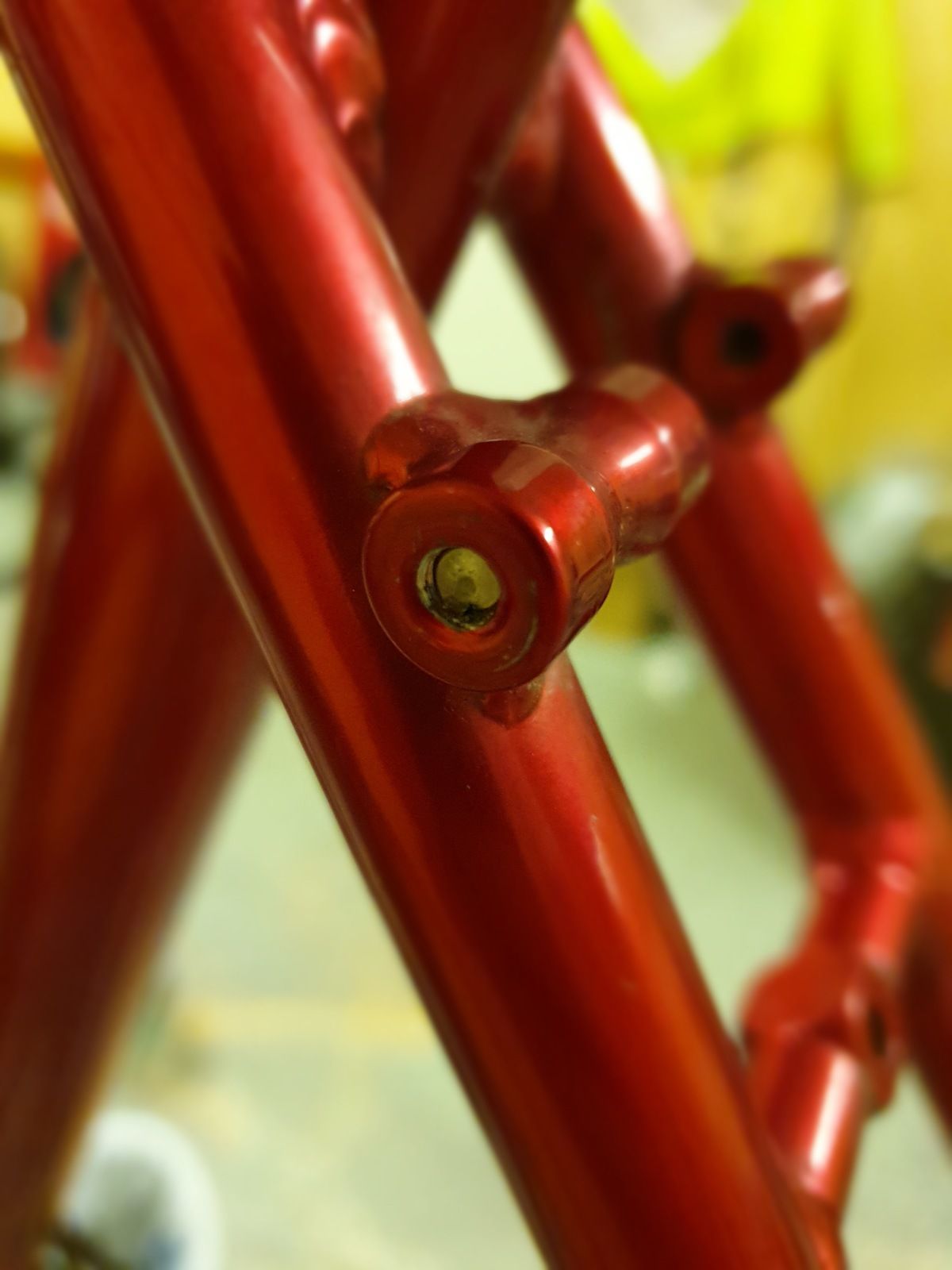

Började montera ner hojen för att tvätta och slänga det trasiga. Tyvärr var det mer som var trasigt än vad jag upptäckte när jag, om än slarvigt, inspekterade hojen första gången. Klingorna är helt skeva, reglagen verkar vara i risigt skick båda två. Bromsarna såg faktiskt helt okej ut.

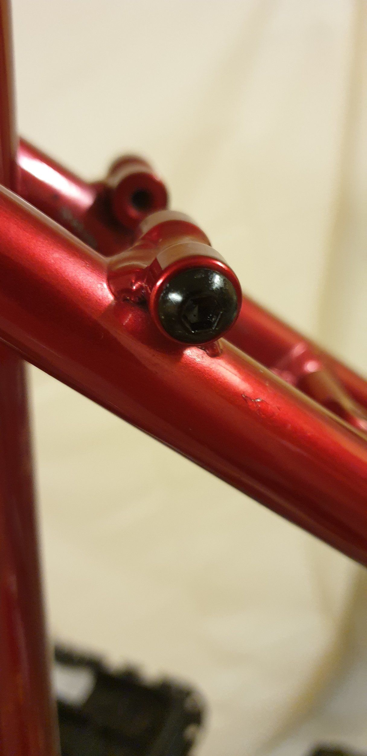

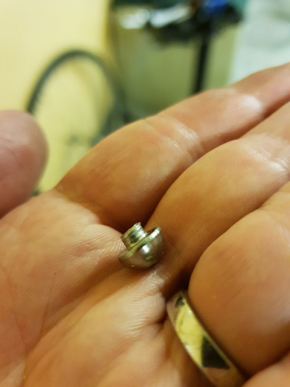

Tyvärr så råkade jag dra av en skruv i pakethållarfästet, har ni något tips på hur jag får ut delen?
andra halvan

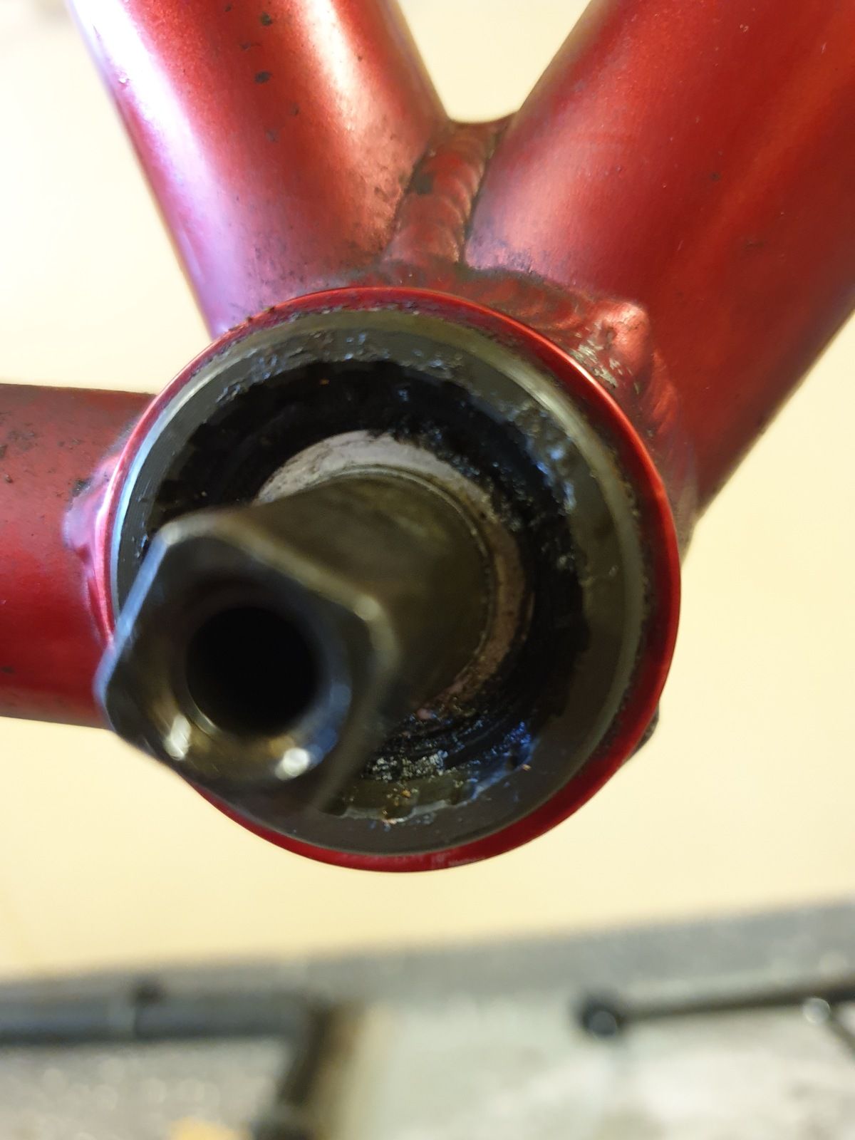

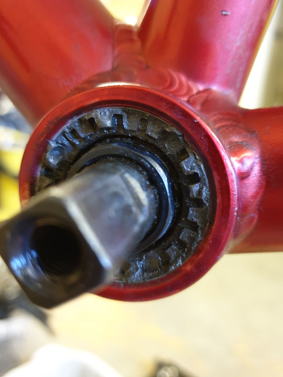

Stötte även på patrull vid vevlagret. Har sprayat ordentligt och ska applicera mer våld imorgon :) Jag skiter i vevpartiet men vill inte råka skada ramen, hur har ni gjort?
Ska bli kul att se om bilden i huvudet matchar slutresultatet. Har jag rätt så blir det, subjektivt sett om inte annat, riktigt fint när det blir klart :)

Har använt mig utav en skruvutdragare eller en gängtapp när jag velat få ut en trasig eller dålig skruv.
Biltema har ett skruvutdragar- set för 42kr.

Haha tackar ;) ja, jag har luskat runt och det verkar finnas verktyg för att ordna det där. Tror dock att jag kommer be LBS fixa det. Är rädd att göra fel och sabba gängan.

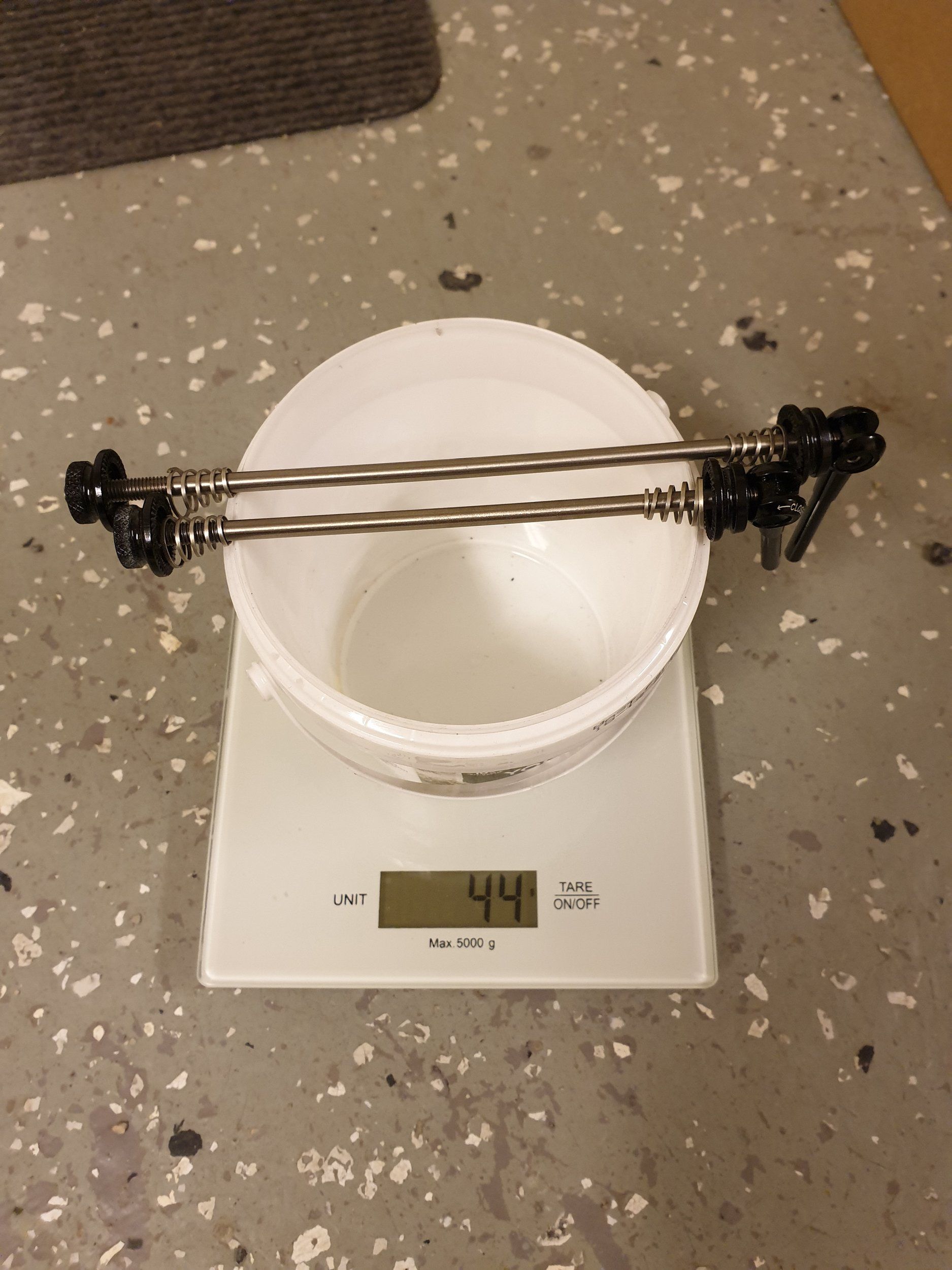

Har inte klickat hem dom än, dock sjukt sugen på att testa. Användaromdömmet verkar vara positivt iallafall. Svårt att veta vilken storlek de är: 5 eller 9mm.

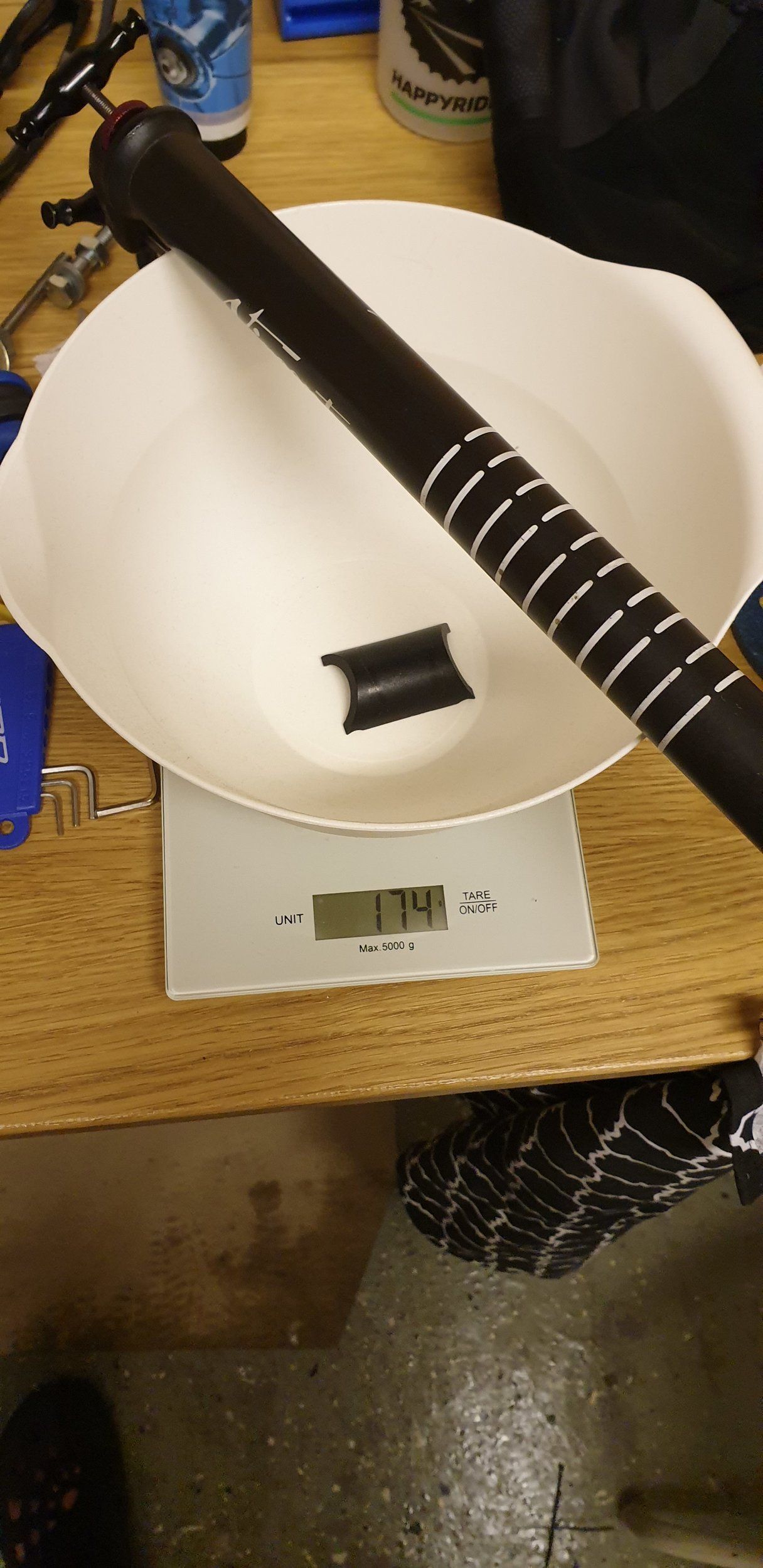

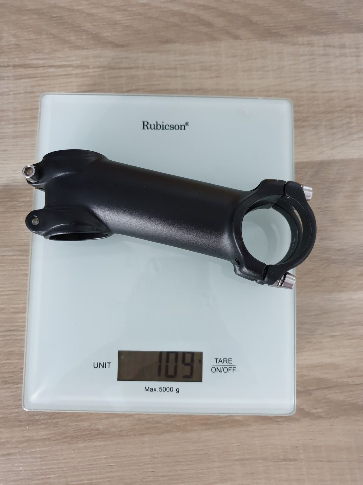

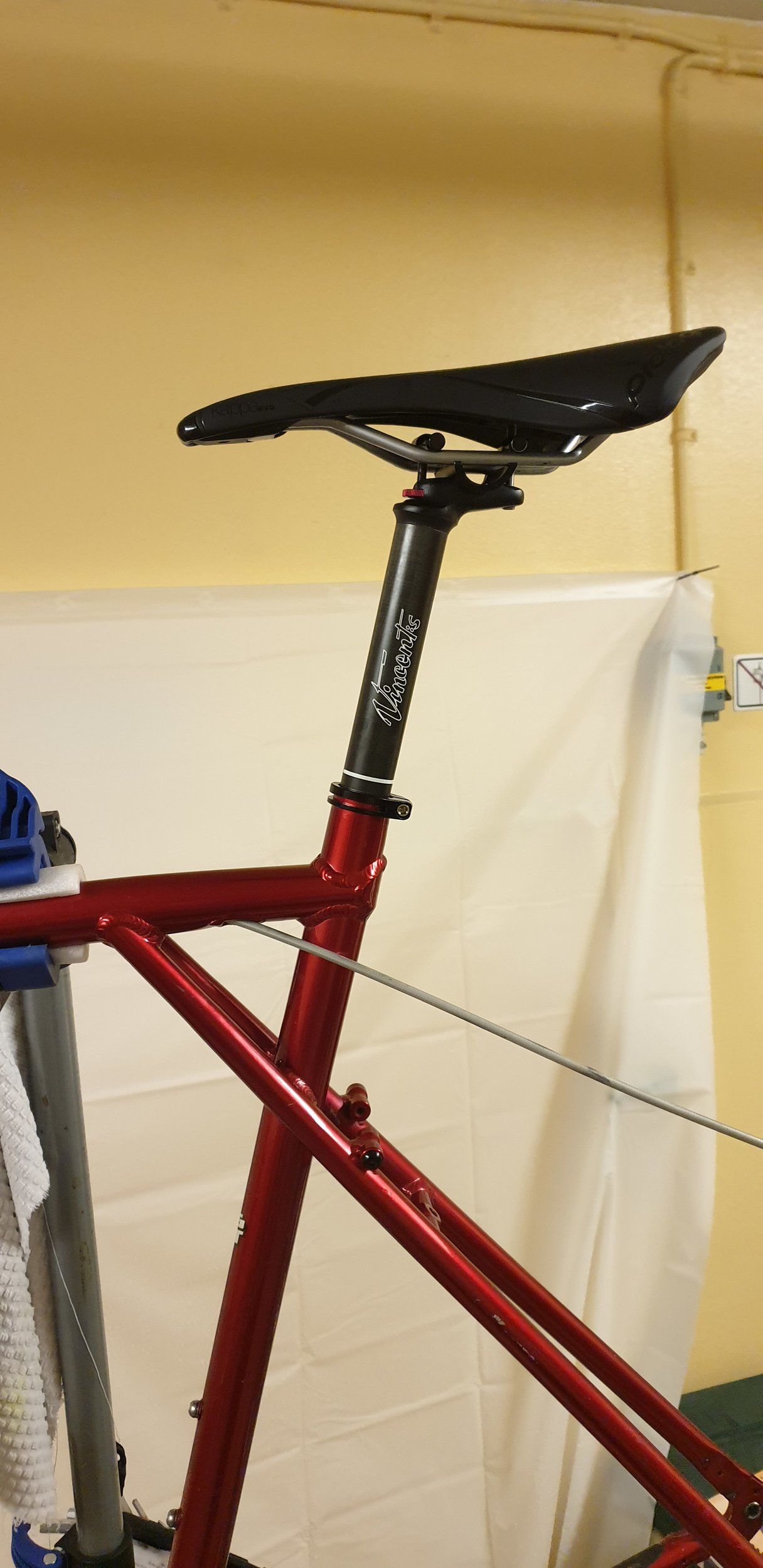

Hittade en lätt styrstam som antingen kommer hamna på racern eller divergen
Risk för att det blir en lite väl aggressiv sittställning på racern, men snyggt och lätt skulle det nog bli :)

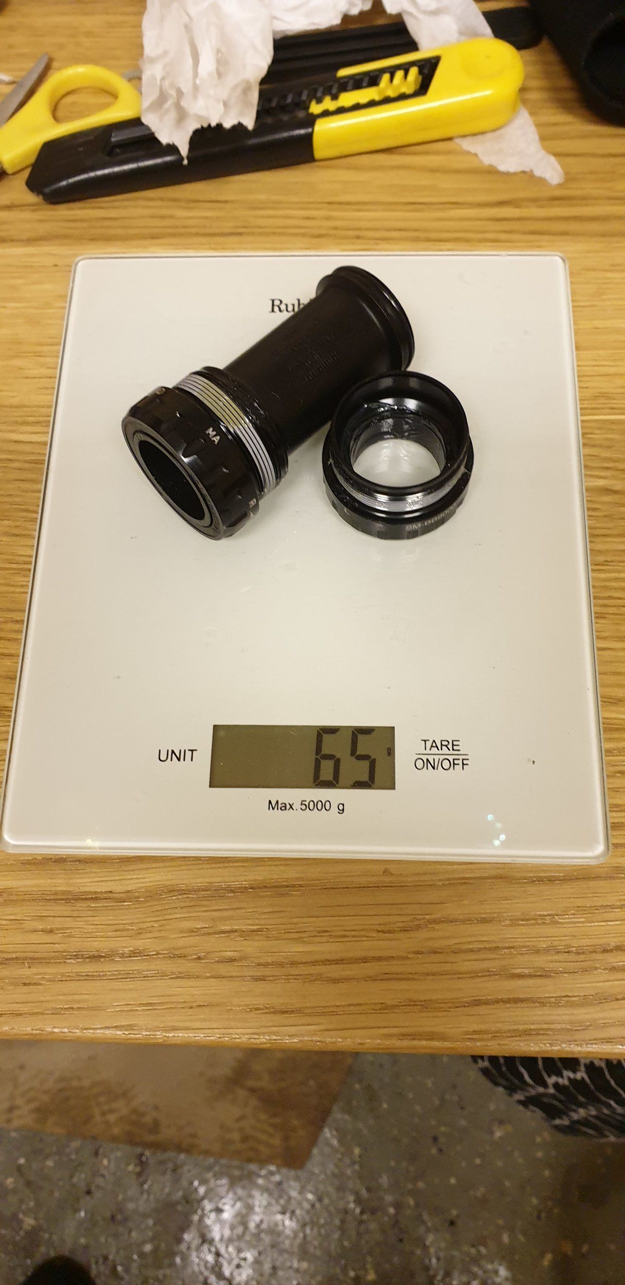

BB-R9100 (DA) lagret är bra. Liten diameter på skålarna så ser snyggare ut än Tiagra. Håller bra - Jag har SM-BBR60 BSA(Ultegra) på andra cykeln och det fungerar lika bra.
Tror att det skall vara bättre tätningar på på DA, men båda lagren är bra och rekommenderas. Det billiga Tiagra lagret jag hade innan är bra det också - höll ett par år även med vintercykling. Dock känns det värt några kronor till för finare lager - det är tråkigt att byta vevlager så man vill ju ha så bra livslängd som möjligt.

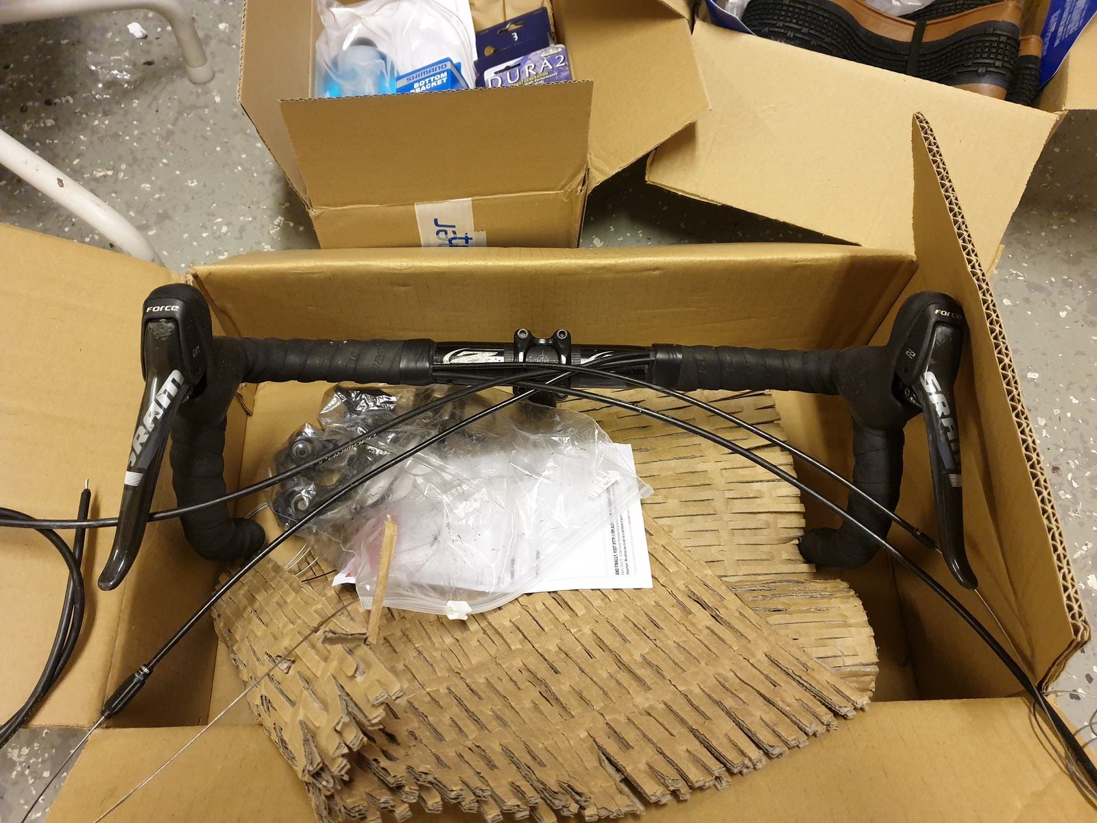

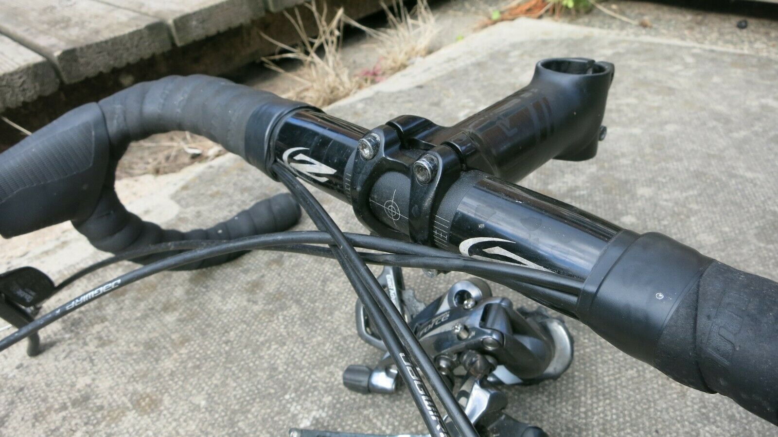

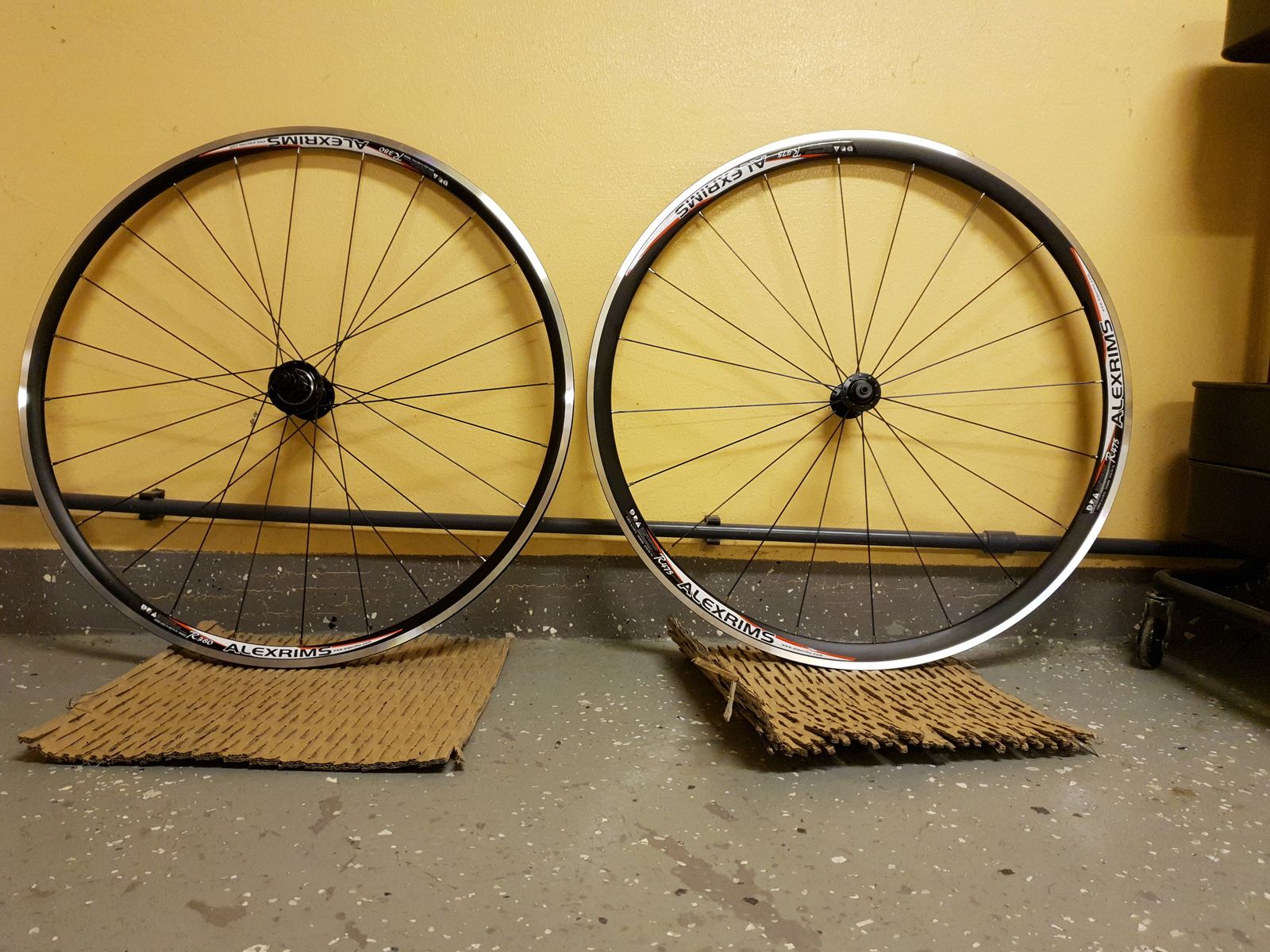

Nu har minigrupp med tillhörande styre (Zipp Service Course SL-70) landat och allt ser ut enligt annons
vevlagret blev ett dura ace bb-r9000, jag kunde inte hitta några skillnader från bb-r9100. Plockade även med kool stop Salmon, lite cykeltvätt och en tryckmätare. Fattades 60kr för "fri frakt" så enligt klassisk tankevurpa så sparade jag ju 60kr på mätaren ;)

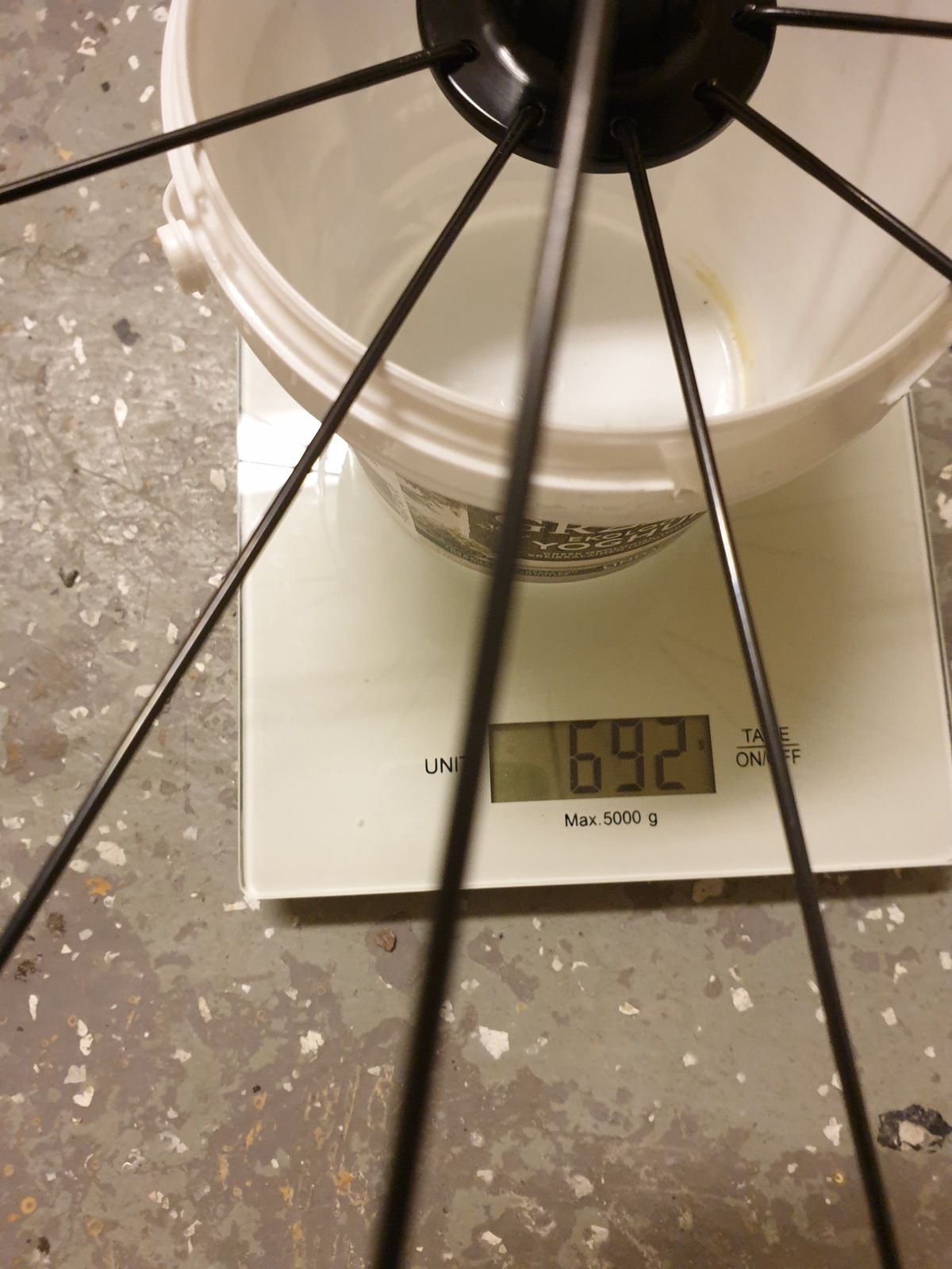

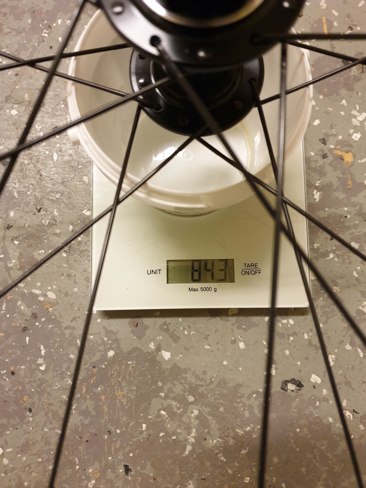

Fick även hem hjulen från superstar Components, dom är väger in på 1535 ihop vilket är finfint för priset
Fram
och bak
Det enda saltet på glassen och som gör mig tvek är att fälgen på framhjulet är djupare än bakhjulet - glömde dock att ta bild och mäta ordentligt så får komplettera med det. Är rädd att det ska kännas obalanserat och se knepigt ut... Den enda info som lämnades om hjulen var att fälgarna är r475 fram och r380 bak. Efter googling så tror jag att fram är 35mm och bak 24mm.
Antar att det blir så om man köper grisen i säcken. Borde jag skicka tillbaka eller är skillnaden försumbar prestandamässigt? Hur det ser ut är väl som konst - i betraktarens öga.

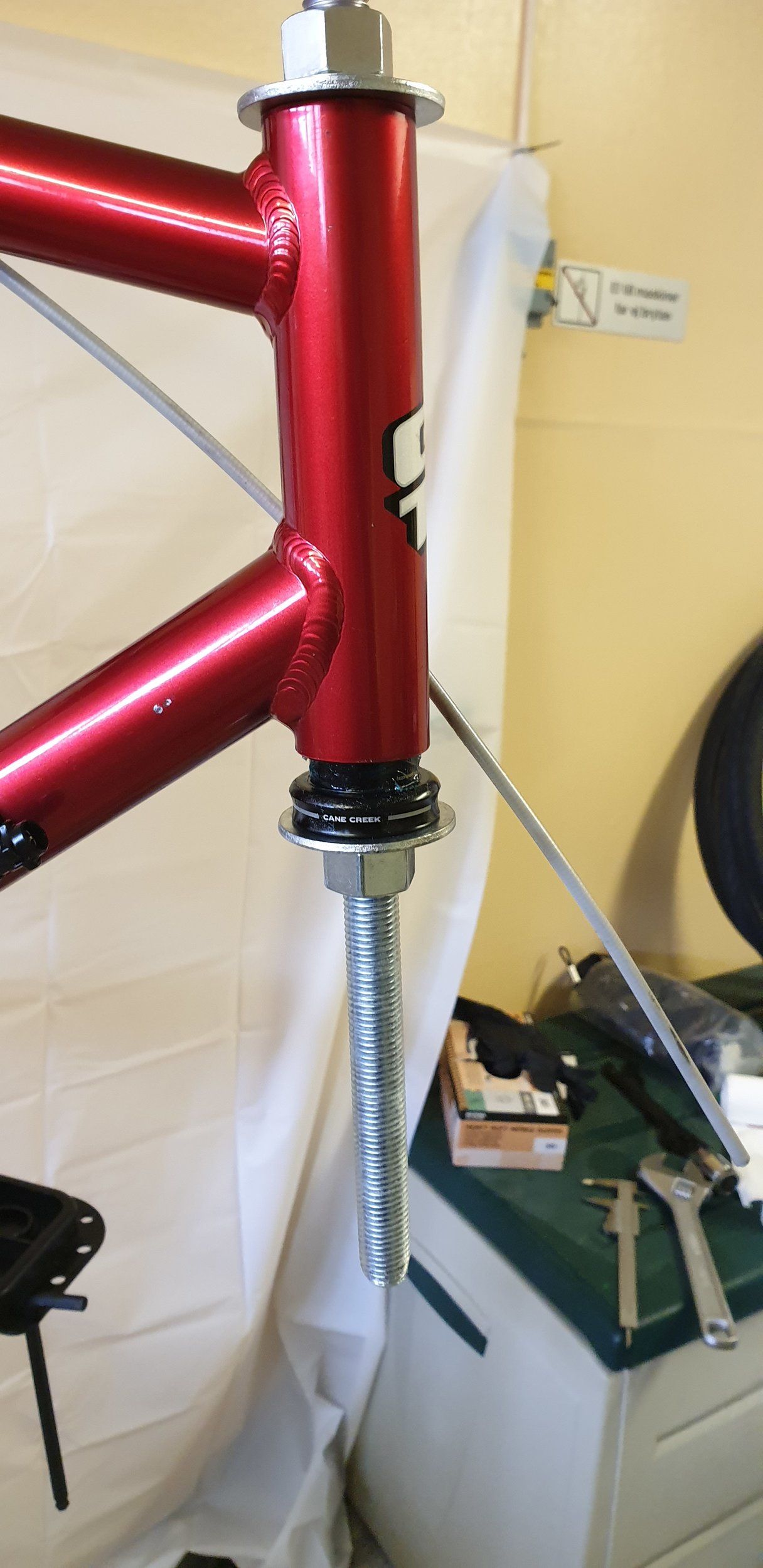

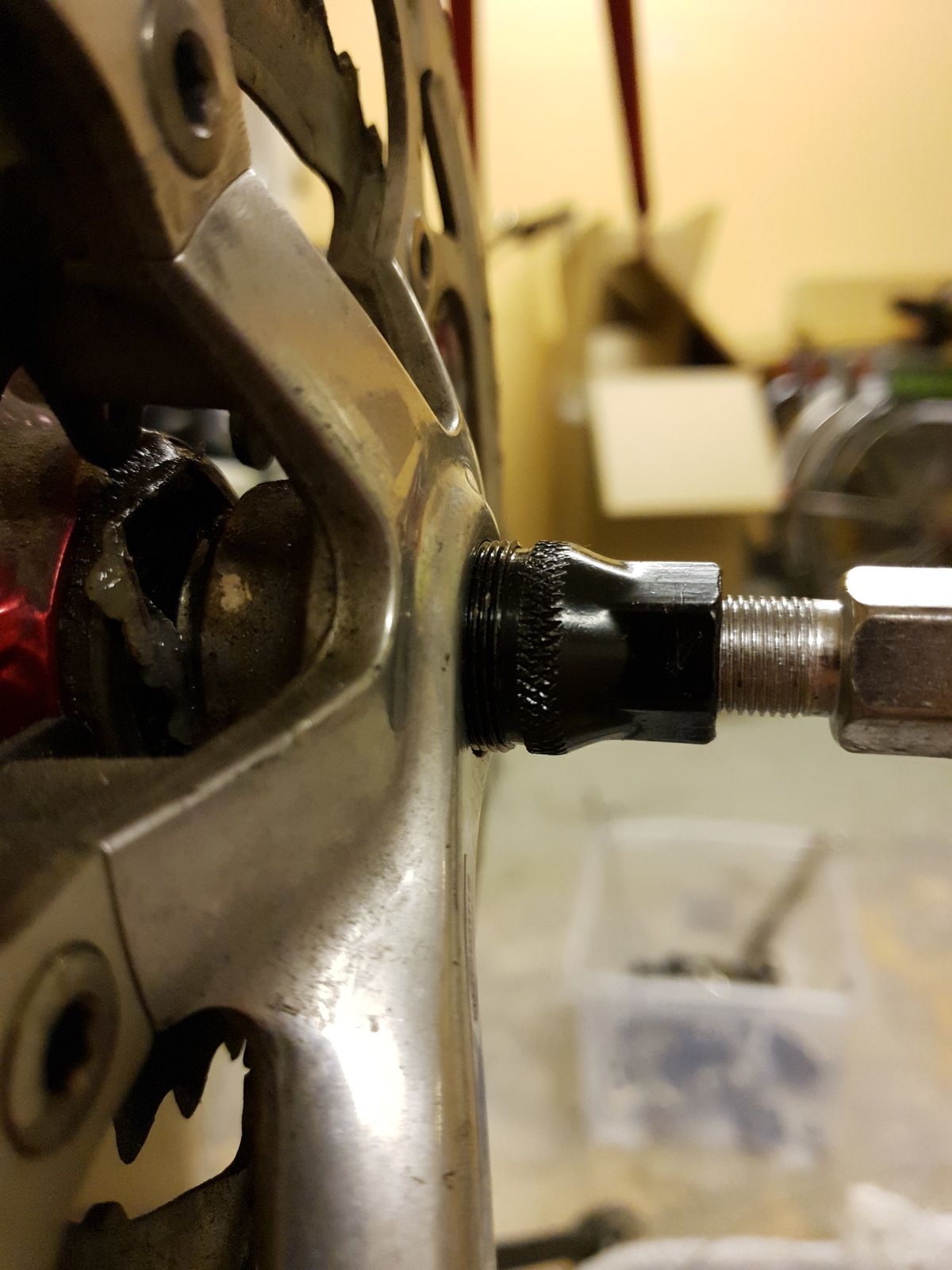

Då jag är en klåpare så har jag givetvis missat att spänna fast vevlagervektyget innan jag gick loss, förmodligen började jag dessutom med fel sida, det slutade med att ser ut såhär:
drivsidan
ickedrivsidan (gick inte loss lika mycket här)
Istället för att paja ramen så beslutade jag att lämna in till LBS som ska försöka rädda situationen, det går väl på några hundringar men det kan ju vara en billig lärdom.

Såhär ser hjulen ut. Det verkar bara skilja 5mm (25mm bak, 30mm fram) även fast det ser värre ut på bilden. Ser det knäppt ut och kommer det bli ostadigt?
[Byggtråd] GT Force -95, Neo-retro
Ser ingen skillnad alls på hjulen, kanske syns mer i verkligheten.
Om du får loss ena koppen i vevlagret kan du banka ut själva vevlagret sedan och såga en skåra i kvarvarande defekta kopp som du kan få loss sedan.
Har gjort så på min 20 år gamla pendlare.

Låter bra :) syns kanske lite mer irl men kommer nog inte störas av det. Dom var billiga och förhållandevis lätta - lite mer aero än inget :)
Har lämnat in ramen till min LBS så får se om dom lyckas, annars så får jag göra som du skriver. Håller dock tummarna att jag ska slippa.

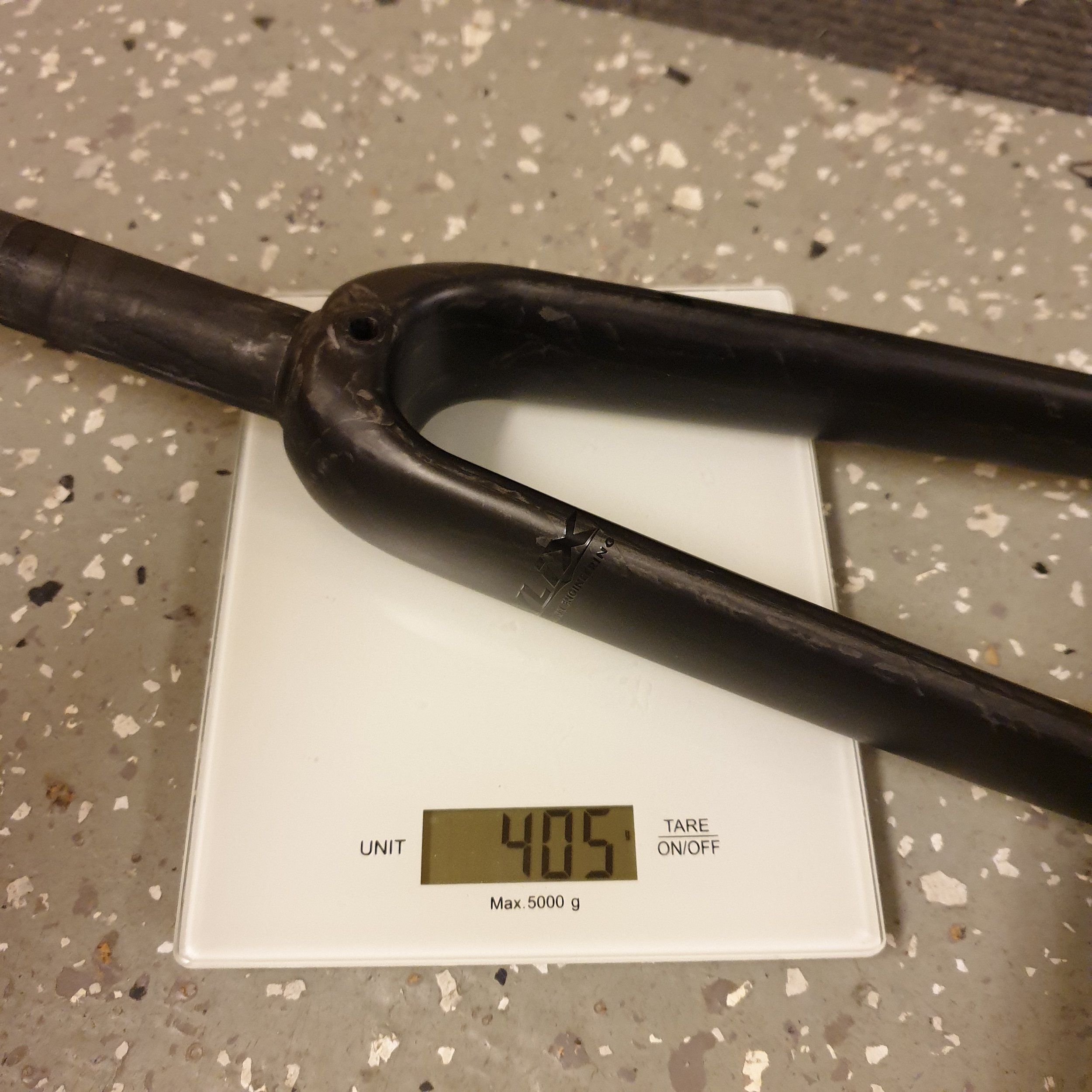

Har ännu inte klickat hem någon framgaffel men börjar känna att det är dags. Om det inte dyker upp något bättre i veckan så kör jag nog på hylixggaffeln. Jag är dock lite osäker på hur det funkar med lager, koppar, crown race osv. Om du har tips på prisvärda som funkar så är jag tacksam :)
Varför ska du byta gaffel? Är det fel på den du har? Inga närbilder men den är säkert i stål så då har du en bekväm framfart.

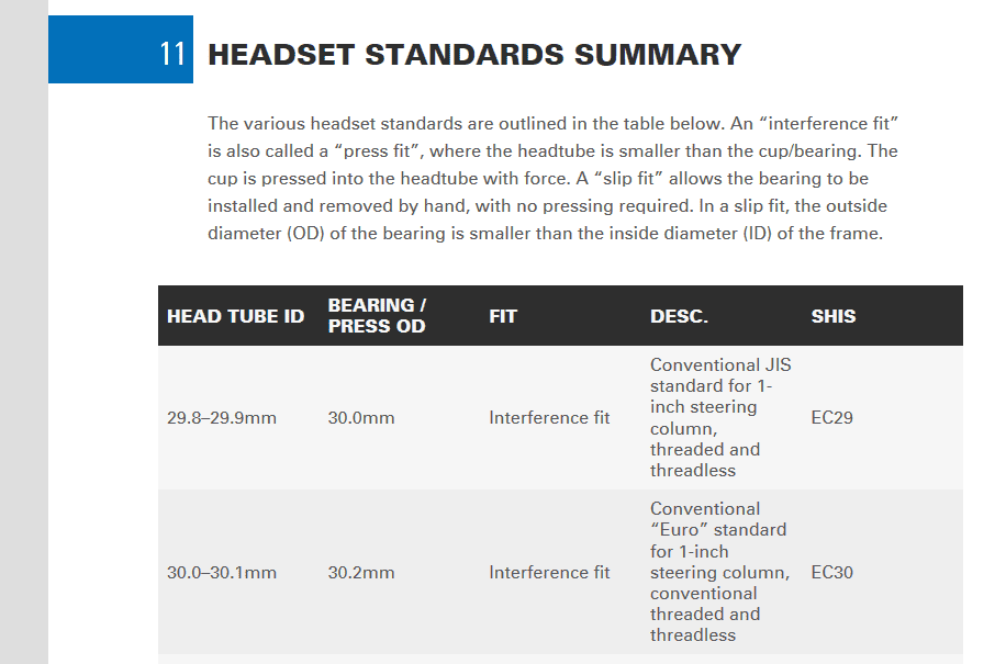

Har varit inne på att köra gängat, dels för att det ge ren mer retro-look men även för att jag redan hade styrlager och quill-stam för det. Nu har jag dock införskaffat stam även för ahead vilket dessutom öppnar upp för mer moderna styren. Förutsatt att jag inte hittar moderna styren med rätt gammel-diameter, alternativt kör en 1 - 1 1/8 adapter.
Utifrån vad jag kunnat läsa mig till så bör styrlager med tillhörande koppar och bös vara någon av dessa två standarder:
Källa: https://www.parktool.com/blog/repair-help/
Vilket även, av bilder från liknande byggen att döma, är det som *bör* passa. Alltså beroende på innerdiametern i head tube/styrrör (Är det verkligen head tube = styrrör? Trodde steerer var styrrör. https://happyride.se/forum/read.php/1/561685/561969 ) så är det EC29 eller EC30. Det låter väl rimligt? Ska be lbs mäta upp för säkerhets skull.
Dock så är jag fundersam på om inte befintliga lagerkoppar går att återanvända? Förmodligen så är det bättre att köpa ett kit där allt ingår, typ ett Ritchey Logic 1 https://www.ebay.co.uk/itm/362483498450.

oxr är mer rätt på det än du tror. Gängade gafflar är alltid ett jävla ök att ha att göra med (pga kombinationen av en viss längd på såväl gaffelröret som gängningen, samt i vissa fall även hjulstorlek), men i fallet att du vill ragga upp en kolfibergaffel som man kan använda till nånting vettigt är det ännu lurigare - eftersom det är en redit gammal standard finns det ju i praktiken inget som tillverkats de senaste 15 (?) åren innan man gick över till ogängat och tumenåtting, så alla gängade kolfibergafflar du kan köpa är synnerligen gamla (i såväl ålder som teknik/konstruktion) och välanvända med tillhörande frågetecken kring skick, hållbarhet och livslängd.
Om du kikar i eBaylistningen ovan är det idel 650, pisskorta styrrör, 1 1/8", ogängat och dyrt som du framhävs som bevis att det finns och går (finns det nånting av värde i den?) Måste du har kolfibergaffel är min starka rekommendation att trycka i ett vanligt ogängat 1"-lager, en vettig gaffel (ex Columbus Minimal finns i 1") och en styrstam för ogängat med en distanshylsa mellan 1" och 1 1/8".
oxr får också mitt bifall i "försök-inte-bygga-gammal-skit-från-grunden"-tänkandet, men det är en annan diskussion.

Det finns inga lagervaror eftersom det du efterfrågar aldrig varit standard.
I princip gick det från gängat 1" till ogängat 1 1/8" på lvg. Det fanns några mellanvarianter med både ogängat 1" och gängat 1 1/8", men det blev aldrig riktigt vanligt. Standarden var redan etablerad på MTB och flyttades över till lvg. Det var ungefär vid den tiden som kolfibern kom så det mesta i kolfiber är därför ogängat 1 1/8". Och brytningstiden är sent 90-tal, alltså 20 år sen.
Så allt du efterfrågar är speciallösningar som säkert finns men som kostar därefter.

Här har det stått still ganska länge. Tills ikväll när jag, efter att ha läst en tråd om 1" kolfibergafflar, fick feeling och tog mig lite egentid.
Tvättade ramen och monterade lite delar. Hade helst fått på styrlager också men efter lite funderingar så tror jag att mitt cane creek 40 inte kommer blir bra. Hade tur och hittade ett fsa orbit x på k&s som borde ramla in inom några dagar. Jag har haft som mål att hitta relativt lätta delar till budgetpris. Även om det mest effektiva vore att droppa grammen runt magen så är det kul att låtsas vara en ww'are.

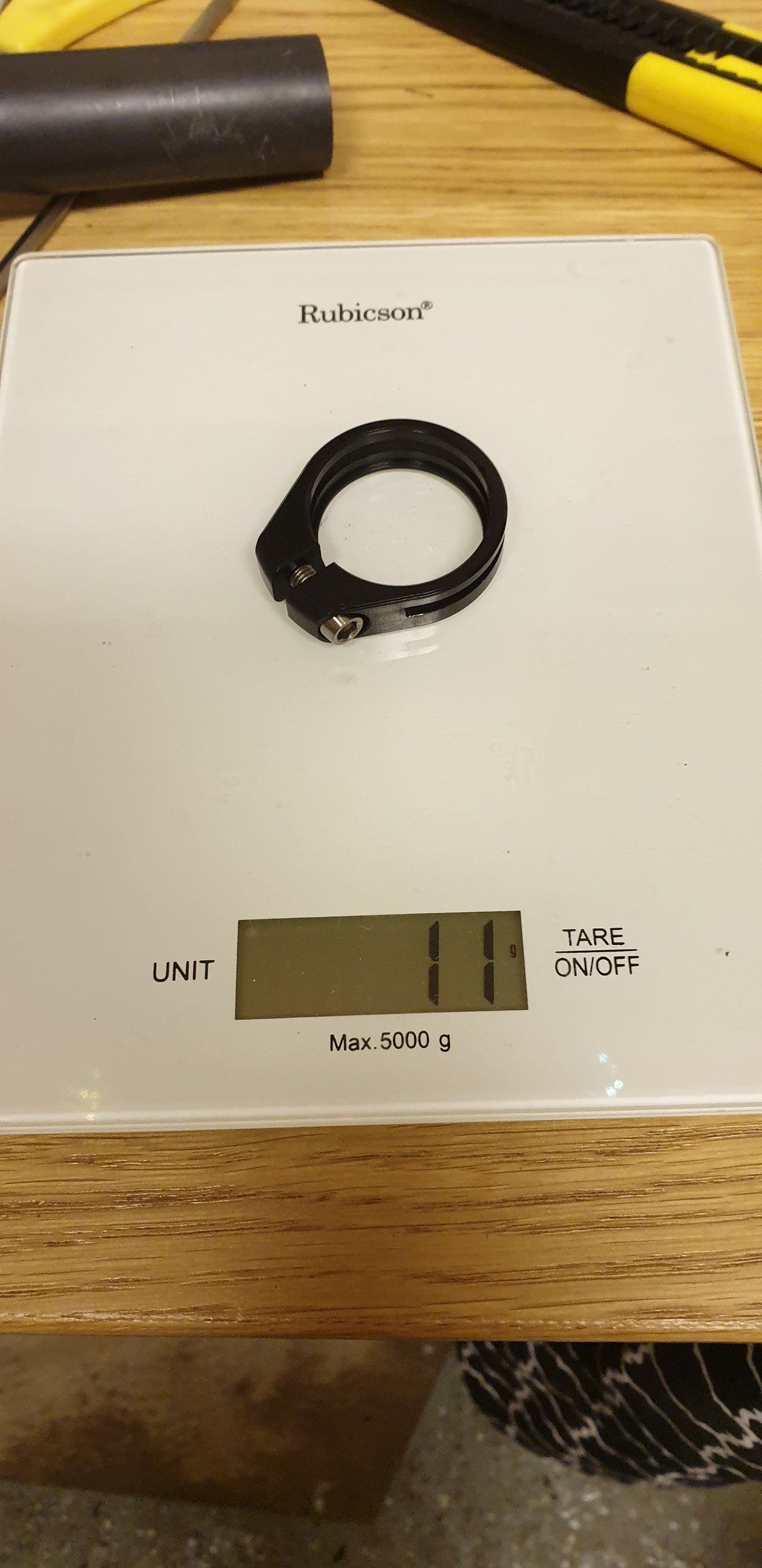

Beggad vincentsstolpe och ebayklämma
Passade på att byta cable stops och några skruvar på kedjestagen för att säkra färgmatchningen.
Vevlager blev ett da9000 och vevpartiet är det tidigare nämnda FSA SL-K, "upphottade" med titanbultar. Så nu kan jag säga att den är delvis titan ;)
Mockade upp med gaffeln för att få mer av en helhetsbild, tror det kommer bli fint när det blir klart. Förhoppningsvis innan sommarn är över :)
Nästa steg blir plocka ihop hjul (däck, slang, kassett och snabbkopplingar) medan jag inväntar styrlagret.

För min egen skull så bifogar jag bilder och vikter på lite fler delar. Syftet med tråden är väl främst att jag ska dokumentera och komma ihåg, så får happy stå för serverplatsen :)
Cavo snabbkoplingar
Origin 8-bromsarna, klossarna ska bytas ut mot laxklossar. Är dock tveksam på om det kommer se konstigt ut iom. att bromsarna inte är svarta. Vi får se.
Vevparti - titanbultar
Hylix kolfibergaffel

Fick hem nya styrlagret men insåg att något var knas. Det under lagret gick trögt och efter lite efterforskning så verkar det som att hylixgaffeln har integrerad crown race anpassad för lager med 45 grader sluttning (eller vad det kallas). FSA Orbit X har 36.. som tur är så verkar canecreek 40 ha 36 uppe och 45 nere vilket bör funka, så får banka i den istället. Trist bara att jag diggar utseendet på Orbit oerhört mer, om någon vet ett annat styrlager som liknar så vore det gött, alternativt om det går att byta lager i orbiten?
Det hemmabyggda pressverktyget är iaf redo att göra sitt jobb

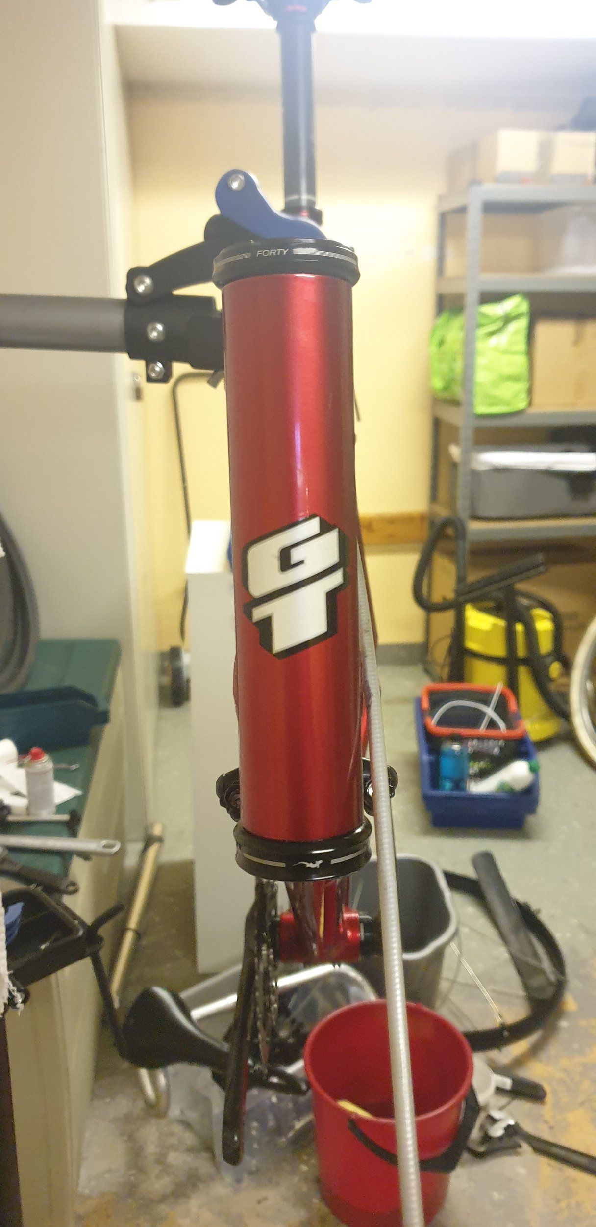

Styrlagret är, om än inte kosmetiskt al dente, på plats! Loggorna är inte centrerade vilket kommer störa mig som fan men jag ids inte göra om det, får leva med mitt slarv.
Passade på att testa hur det blir med hjul och styre, är inte helt nöjd med styrstamen. Den som är på nu, en 7-gradig spez som varit på min diverge, är för tjock och bitig. Vill även att den ska linea upp med överröret. Ska testa kalloystammen som har 17 grader vid nästa mektillfälle.
