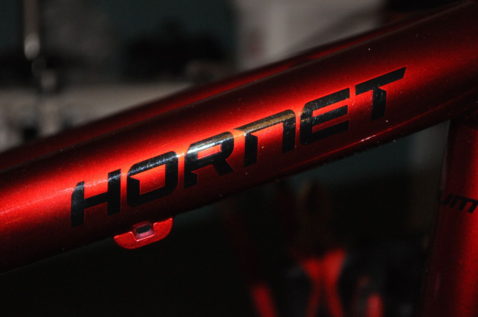

Började året eller slutade förra året med att beställa en Onone 456 evo 2. Nöjd över mitt beslut kikade jag runt på prylar som behövdes, allt var till en början frid och fröjd...tills den dagen då ramen skickades. Då upptäcker jag att ramen inte tar en taperad gaffel. Sjukt nöjd över mitt egna misstag kontaktade jag Onone/Planetx som genast återkallade ramen och pengar fördes tillbaka till mitt konto. Ett stort plus till Onone/Planetx som snabbt och smidigt besvarade mina mail, samt att jag fick tillbaka mina pengar utan strul, trots att det var jag som gjort en dålig efterforskning och totalt ignorerat delen i texten om att ramen inte fungerade ihop med en taperad gaffel. Ytterligare ett plus i frågan är att jag gick plus på affären...växlingskursen gjorde att återbetalningen blev större än köpet :)
Sedan blev det att grotta ned sig i olika ramalternativ. Det hela landade i att jag återigen fastnade för en Dartmoor. Valet stod nu mellan en Hornet och en Primal. Det är inte allt för mycket som skiljer mellan de två så det var mer utseendet som lockade mig mer till en Hornet. Sagt och gjort, beställning blev det.
När jag sedan slaktar Canyonen så upptäcker jag en spricka i kedjestaget. Tack Canyon, ni löste det väldigt smidigt och jag fick baktriangeln utbytt. Ramen kunde nu säljas, förhoppningsvis till en ny nöjd ägare. Visst kunde jag behålla den men kände att det är bättre att någon använder den istället för att den ligger och väntar på omständigheter som gör det tvunget för mig att åter igen att ta den i bruk. En ram är till för att användas!
Nu återstår bara väntan på de sista små delarna. Det jag gjort fram till i dag är nästan det som krävs för att kunna cykla på den nya. Dock saknas några små men ack så viktiga delar. Nu inväntar jag sadelstolpe och klämma som är på väg, samt att jag ska montera på vajer och kabel till bakväxel. Sedan tänker jag även sätta på en singelklinga 32 t, samt att det blir byte av styrstam till en något kortare. Sedan ska den nog vara färdig för en provtur!

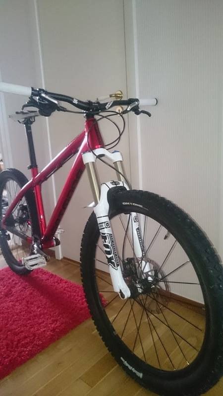

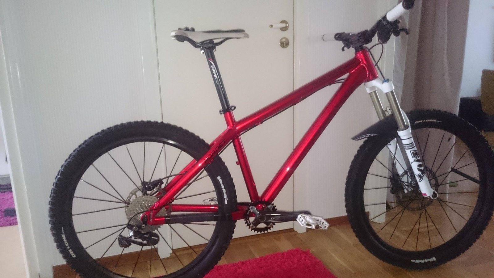

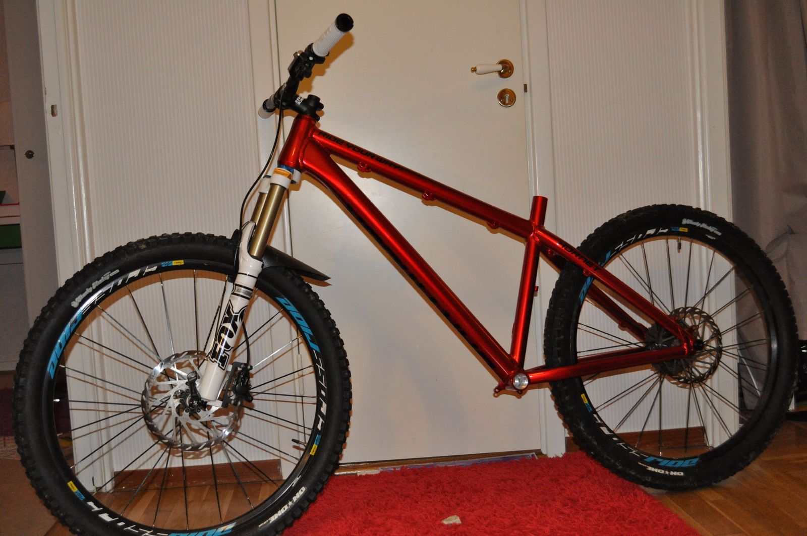

Nu har jag allt hemma och så när som monterat, kedjan hänger på tork och kedjestyraren ligger på sadeln. På onsdag hoppas jag på en provtur och eventuellt några bättre bilder, beror lite på väder och vind.
Sunkiga mobilbilder...

Just det ja! Det har du nämnt förut, guldfiskminne här. Finns ingen "Visa din Dartmoor" - tråd vad jag har sett? Borde ju skapas tycker jag :) finns några Dartmoors där ut. Har fått ihop hela cykeln nu och inväntar onsdag innan det är test och foto...får se om det skapas någon tråd innan dess ;)

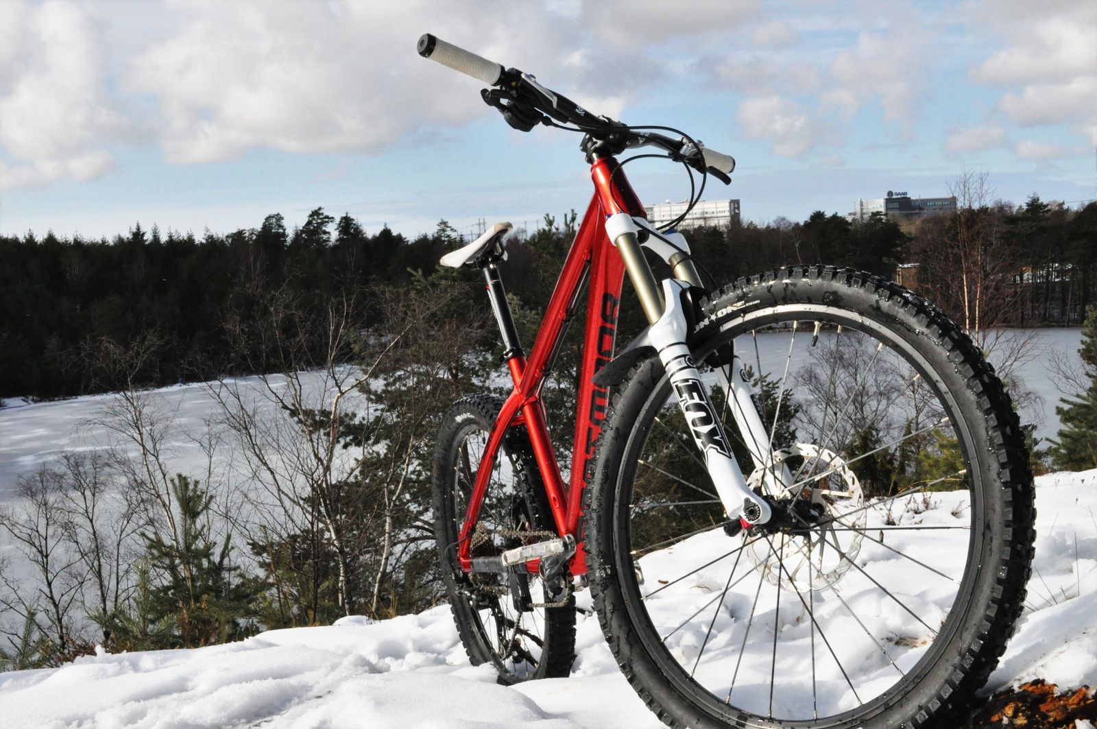

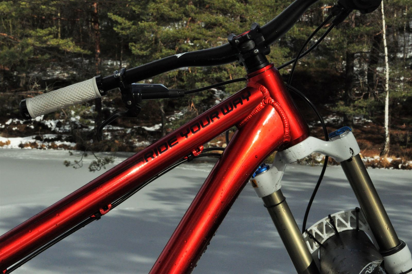

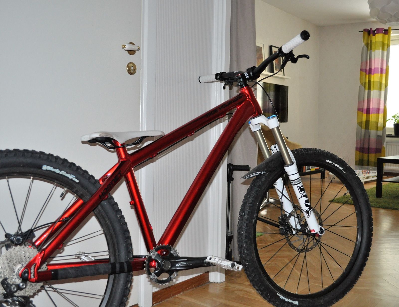

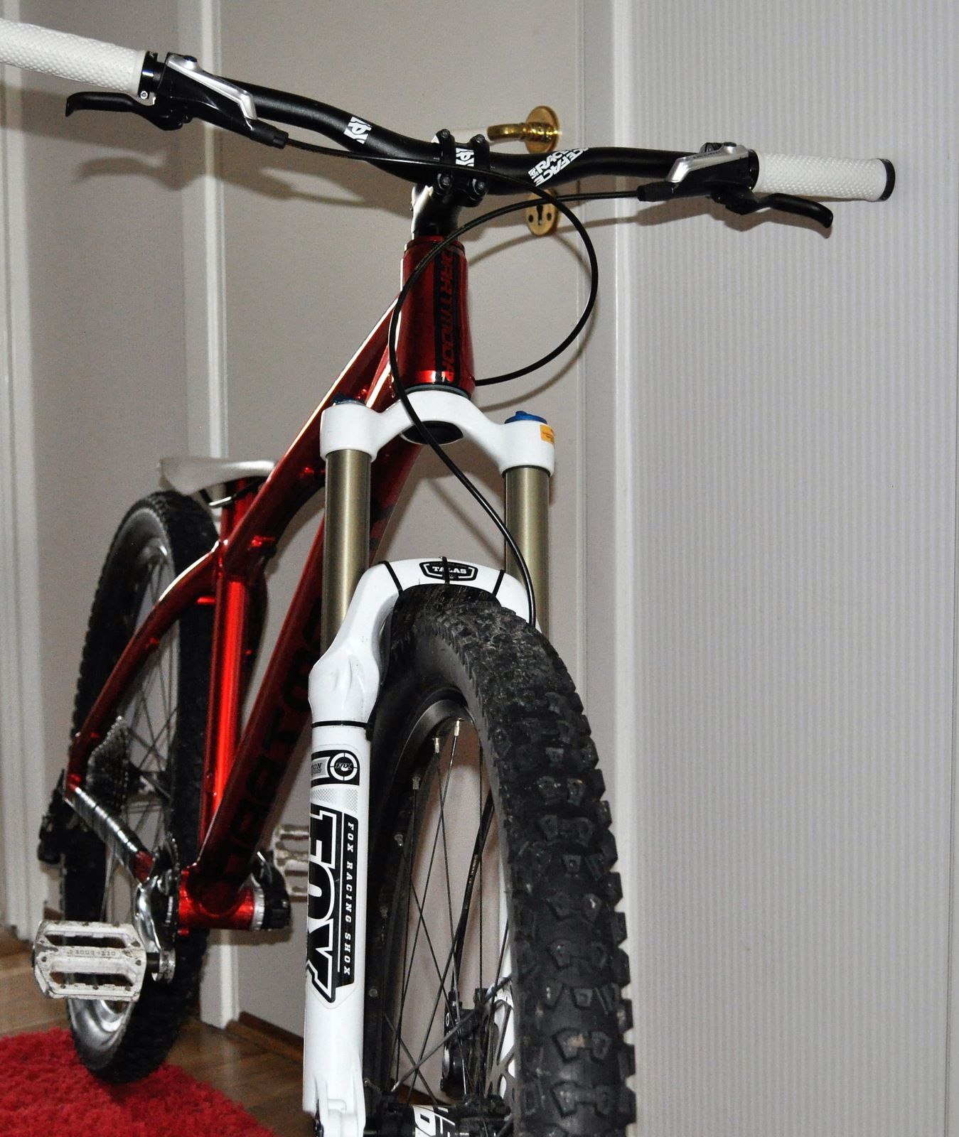

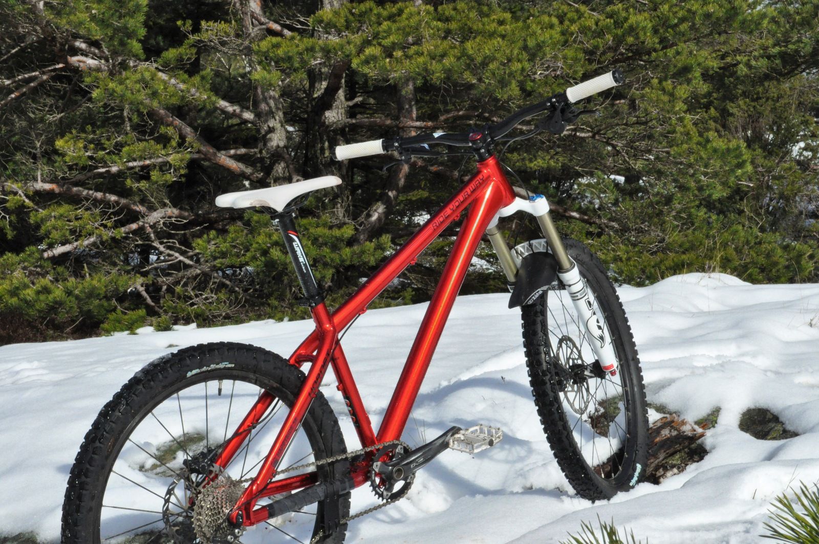

Nu har jag fått ihop allt! En ledig dag med några solstrålar fick bli den dag då cykeln testades för första gången. Dock var det lite slirigt av all snöslask som ligger i skogen...en kortare tur mest för att känna på hur det känns.
Spontana känslan är helt klart positiv, dock inga större prövningar men det lär komma framöver. Några ojämnheter hann jag testa på innan jag var färdig med provrullningen. Trots att det är en HT och aluminium så känns det inte för styvt. Visst är det styvare än en FS men så länge benen hinner med och orkar så är det en rolig upplevelse. Den känns mer levande och direkt, lite det jag saknat på min Canyon, går förmodligen att köpa sig till med en annan FS.
Storleken känns rätt, kanske att jag valt en något för kort stam, ska testa att skjuta tillbaka sadeln en cm för att få en något längre reach. Marginellt kan tyckas men när jag flyttade bak rumpan väldigt lite så blev känslan bättre.
Vikten enligt badrumsvågen ligger på strax under 13 kg, med tunga apor på hjulen. Med hisspinnen som är på väg så kommer vikten förmodligen hamna på närmare 13,5 kg.
Ser fram emot mer cykling!

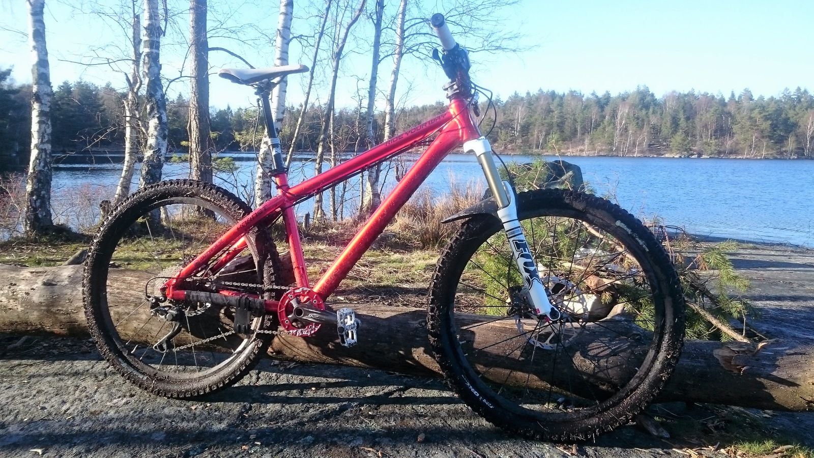

Första turen med en färdig cykel! Sedan senaste bilden har det åkt på en basch och en hisspinne...är helt klart nöjd med min Hornet, kan bli en rolig sommar :)
