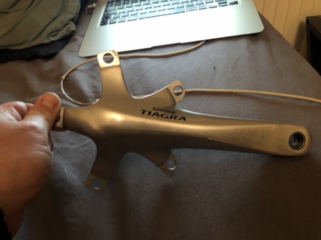

Om det är 165mm vevar så är det väldigt intressant! Det har varit svårt att hitta korta Shimano-vevar så jag har nöjt mig så här långt med 170mm.
Egentligen tänkte jag inte göra något åt det, fokus just nu är att få cykeln rullande. Om allt funkar som det ska så kommer jag byta ut saker efterhand. Så först måste jag skaffa bromsreglage för att våga ge mig ut på vägarna.
tyvärr inga bromsar att donera och veven är ju normalkort med 170mm men i anständigt skick FC4500 modell om den kan komma till användning så får du hojta.

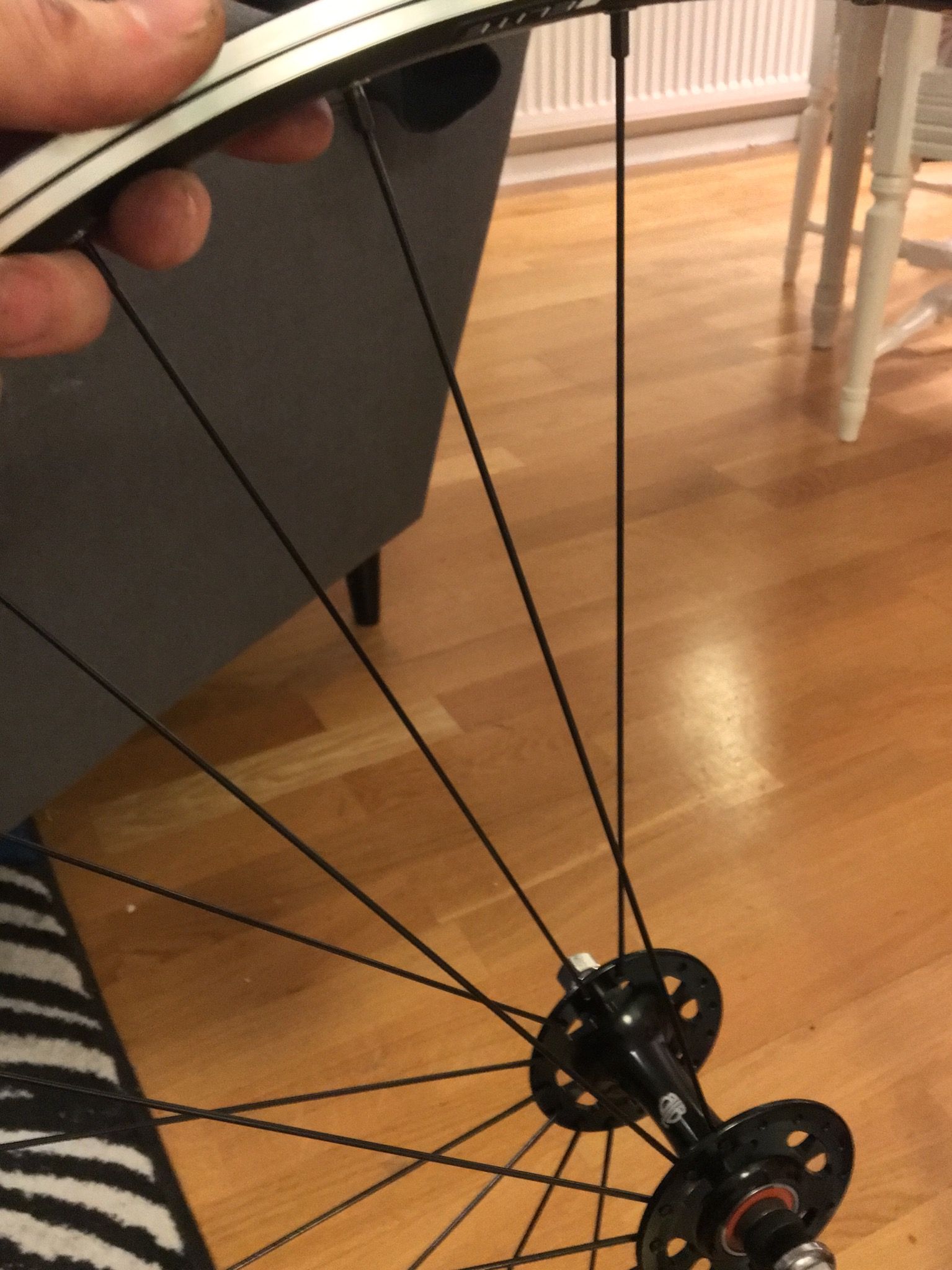

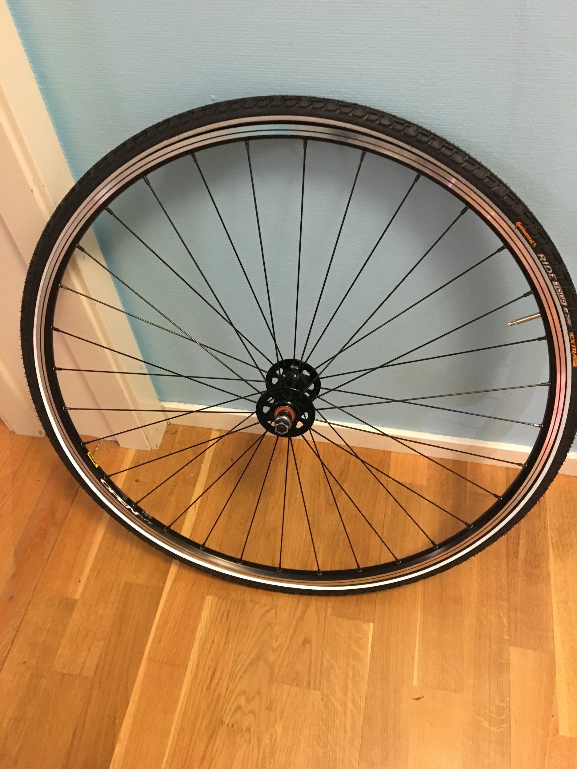

När man bygger ett hjul med 3 ekerkors vill man gärna inte att ventilen hamnar för nära ett kors för det kan bli bökigt att få dit pumpen och så är det "fel". Nu har du byggt ett hjul med 2 ekerkors vilket är ännu mer "fel" på ett 32h bakhjul så spela roll. Det där blir säkert jättebra.
[Byggtråd] Kolfiber-fixie
Vinkeln som bilden är tagen från är kanske lite missvisande. Det är inga ekerkors.
Men det är ju 33 hål i fälgen, varav 32 hål är för ekrar. Kan man verkligen sätta ventilen på mer än ett sätt? Det är verkligen första gången jag bygger ett hjul så jag är en riktig noob i sammanhanget.
Finns bara ett ställe för ventilen. Men beroende på var du börjar och med vad, kan ventilen sitta mer eller mindre utrymmeseffektivt bland ekrarna.
Aha, men då fattar jag. Jag gjorde det enkelt för mig och skippade ekerkors, jag hade ju tur och fick ett färdigbyggt bakhjul så jag behövde bara bygga framhjul. Men då har jag lärt mig något nytt, tills nästa gång jag behöver bygga med ekerkors! :)

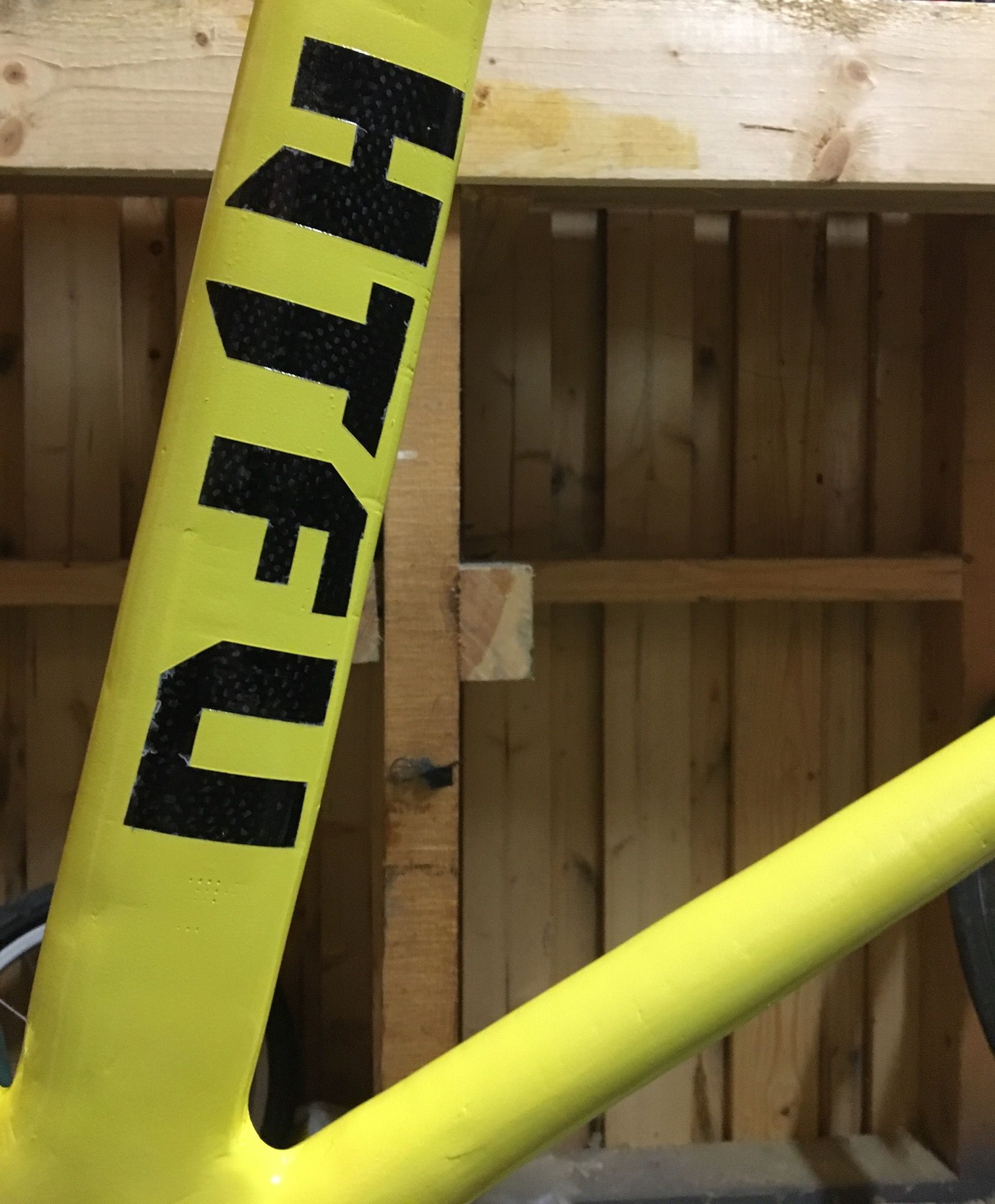

Planen är att tejpa några blockbokstäver, spraya färg, sedan ta bort maskeringen och sist klarlack. Då kommer bokstäverna vara svarrutiga i kolfibermönster. Typsnittet blir kanske lite som Iron Maidens logga.
Jag har ju redan fått några namnförslag i tråden av jofahjälm och Hambibi förresten.
Förslagen hittills:
1. Poulet Jaune (Mathias)
2. Pinata (jofahjälm)
3. Nightmare (Hambini)
4. HTFU
5. Foxy
Själv lutar jag lite åt att skriva ”HTFU” på downtube och sen ett ”V” på styrröret, men annars är nästan jofahjälms förslag bäst.

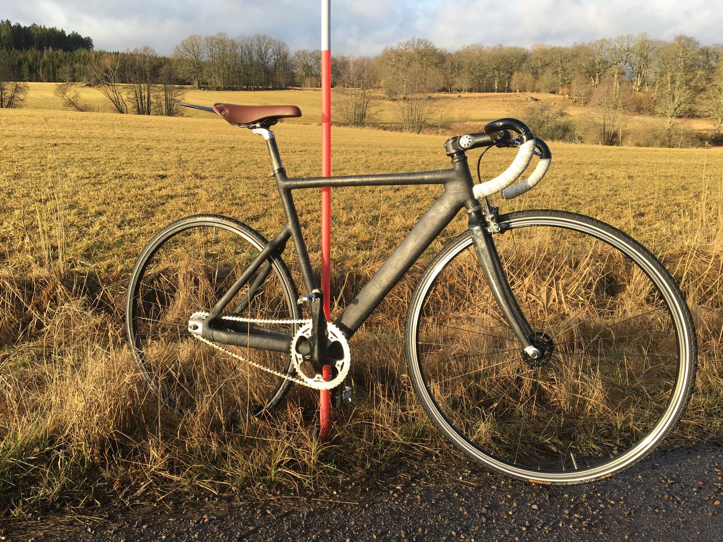

Lite resultat från veckans testande:
Cyklad sträcka: 41km
Brantaste backen: 16%
Maxfart: 37.4km/h
Sprickor i ramen: 0
Mekaniska problem: 1
Efter c:a 35km cyklande så hade några ekrar börjat gänga ur sig. Jag hade inget ekerverktyg med mig så jag skruvade åt dem för hand och cyklade försiktigt hem de sista 5 kilometrarna. Nu är det gänglåsning på alla ekrar så jag hoppas jag slipper det igen.
Cykeln känns trygg och stabil annars. Den är nog inte lika styv som min racer, trots ~300gram mer kolfiber i ramen, men det är också mycket svampigare däck så det är svårt att uppskatta. Och utväxlingen 47/18 trampar jag ur relativt fort, efter 30km/h så har jag inte mycket kraft kvar i benen.

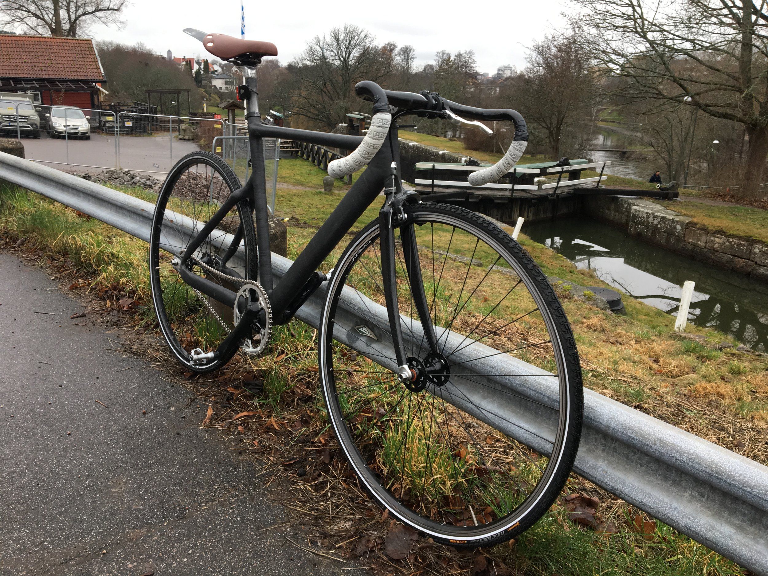

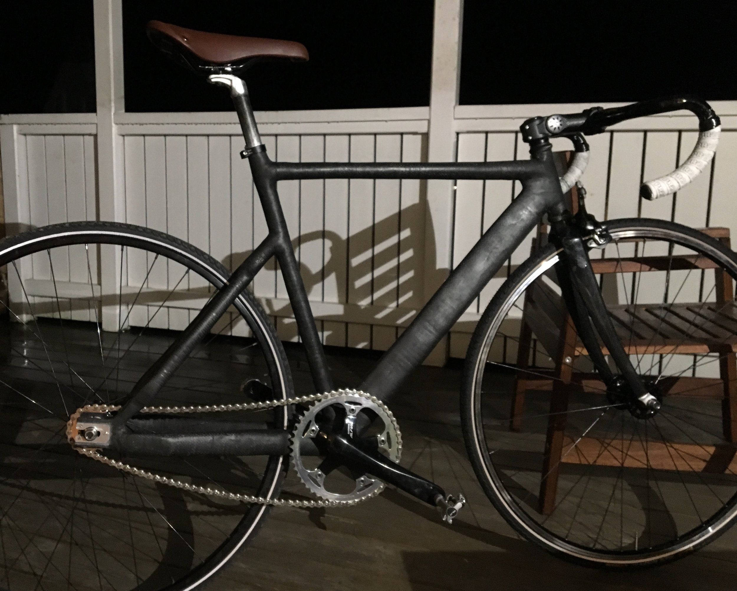

Designad och byggd i Linköping x2:
Nu har jag cyklat 120km på cykeln och jag börjar känna mig riktigt nöjd. :-) Jag har även provat på snöslask och kört 5km grusväg, det var väl lite smått nervöst men det gick bra.
Två små bekymmer har uppstått. Framhjulet har tappat spänning i några av ekrarna flera gånger. Iofs kanske det inte är konstigt om man cyklar grusväg med nyekrade hjul och 6bar i däcken. Gänglåsning sitter på och jag väntar på att låna en ekertensiometer av en kollega så då är det förhoppningsvis löst.
Det andra bekymret är att bakhjulet inte är perfekt centrerat, och det har jag egentligen vetat om ett tag. Det funkar ju bra att cykla med, men gör att en ass-saver i princip är verkningslös. Eventuellt så får jag väl skaffa race blades istället.
Så länge vi har snö och is så kommer jag nog ta det lugnt med cyklandet, då blir det förhoppningsvis lite tid för att måla ramen istället.

Märkligt med ekerspänningen, om det är ditt första hjulbygge kanske du spände för löst. Säg till om kollegan faller ur så kan du få låna min tensiometer.
Kan du centrera bakhjulet genom att disha om det, eller är det i ramen som skevheten sitter?
Var finns grusvägen på sista bilden? Väckte cykelbegär så att det värker i benen :)
Jag tror faktiskt det är bakgaffeln och sadelstolpsröret som inte är helt raka jämfört med varandra. Jag var inte tillräckligt noggrann när jag fäste in sadelstolpsröret i min jigg. Det var så lite som felade tänkte jag så jag struntade i att göra något åt det då. Eventuellt så kan hjulet också skeva lite.
Grusvägen ligger lite utanför Grebo och jag skapade ett Strava-segment:
Men jag tackar för erbjudandet om ekertensiometer. Det beror väl lite på vädret, så som det ser ut nu så kommer jag inte cykla med fixien i närtid.

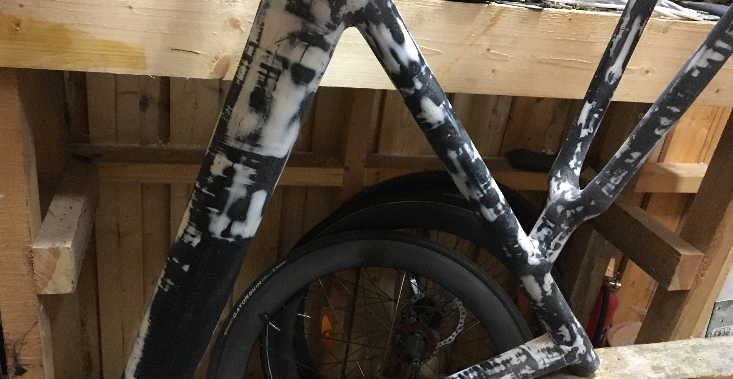

En jäkla massa spackel.
Snart dags för lack. Jag klurar fortfarande på logga. Tyvärr kommer det inte funka med ett snirkligt typsnitt eller för många bokstäver. Det lutar nog mot ”HTFU” på downtube och ett ”V” på headtube, i brist på annat.
