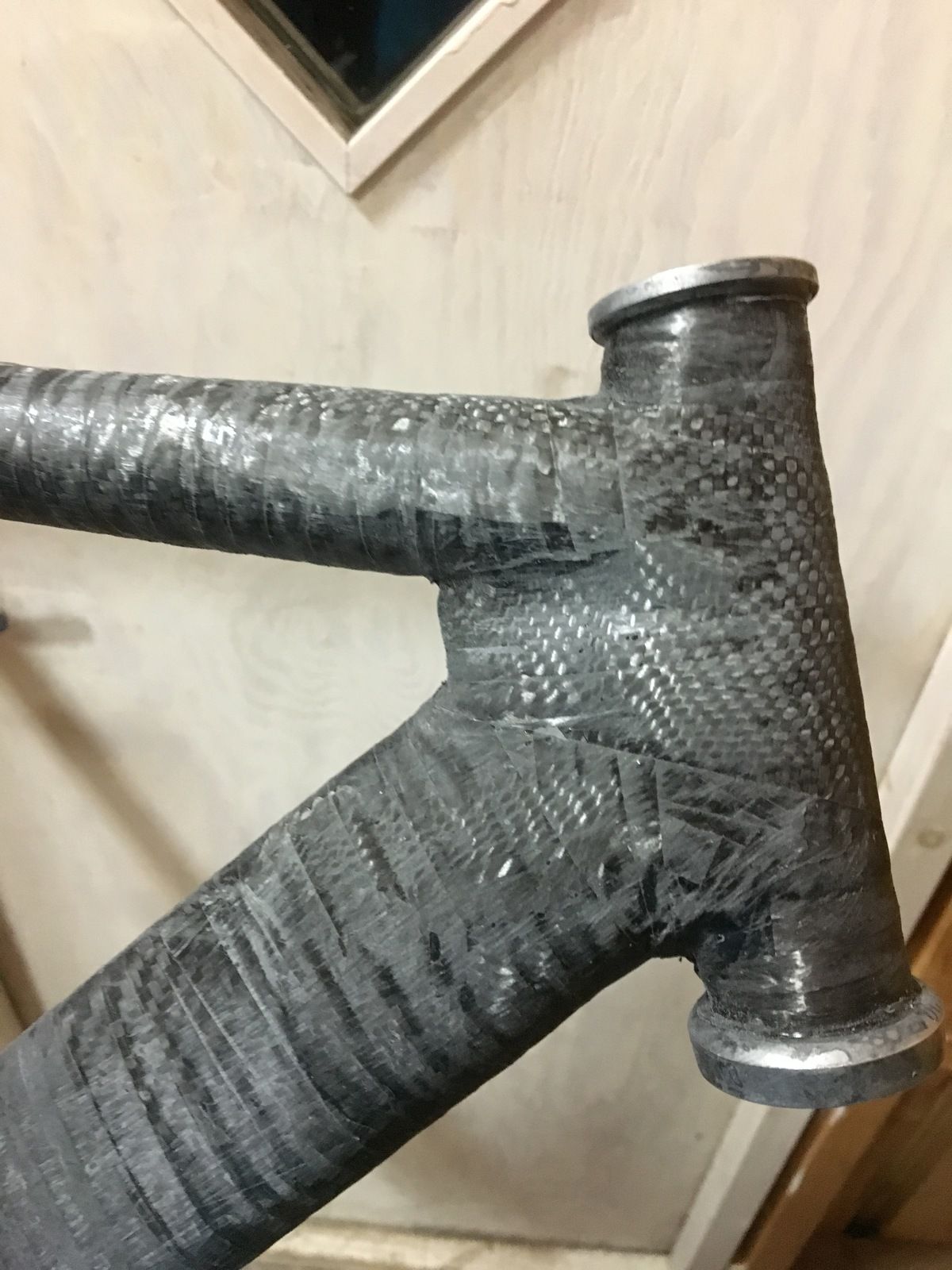

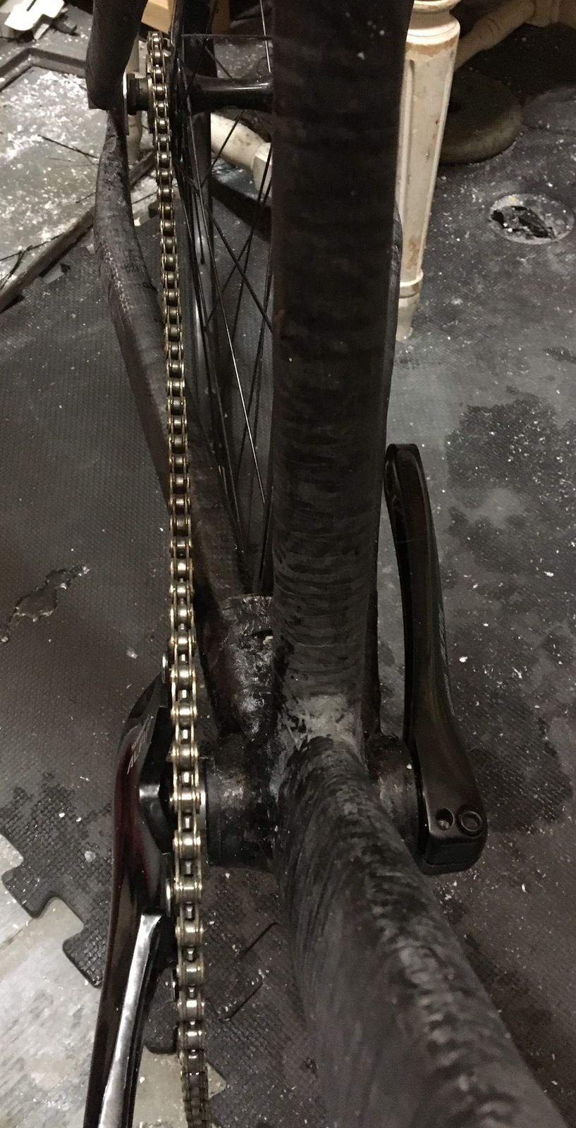

Nu har jag lagt på ett förstärkningslager i skarven.

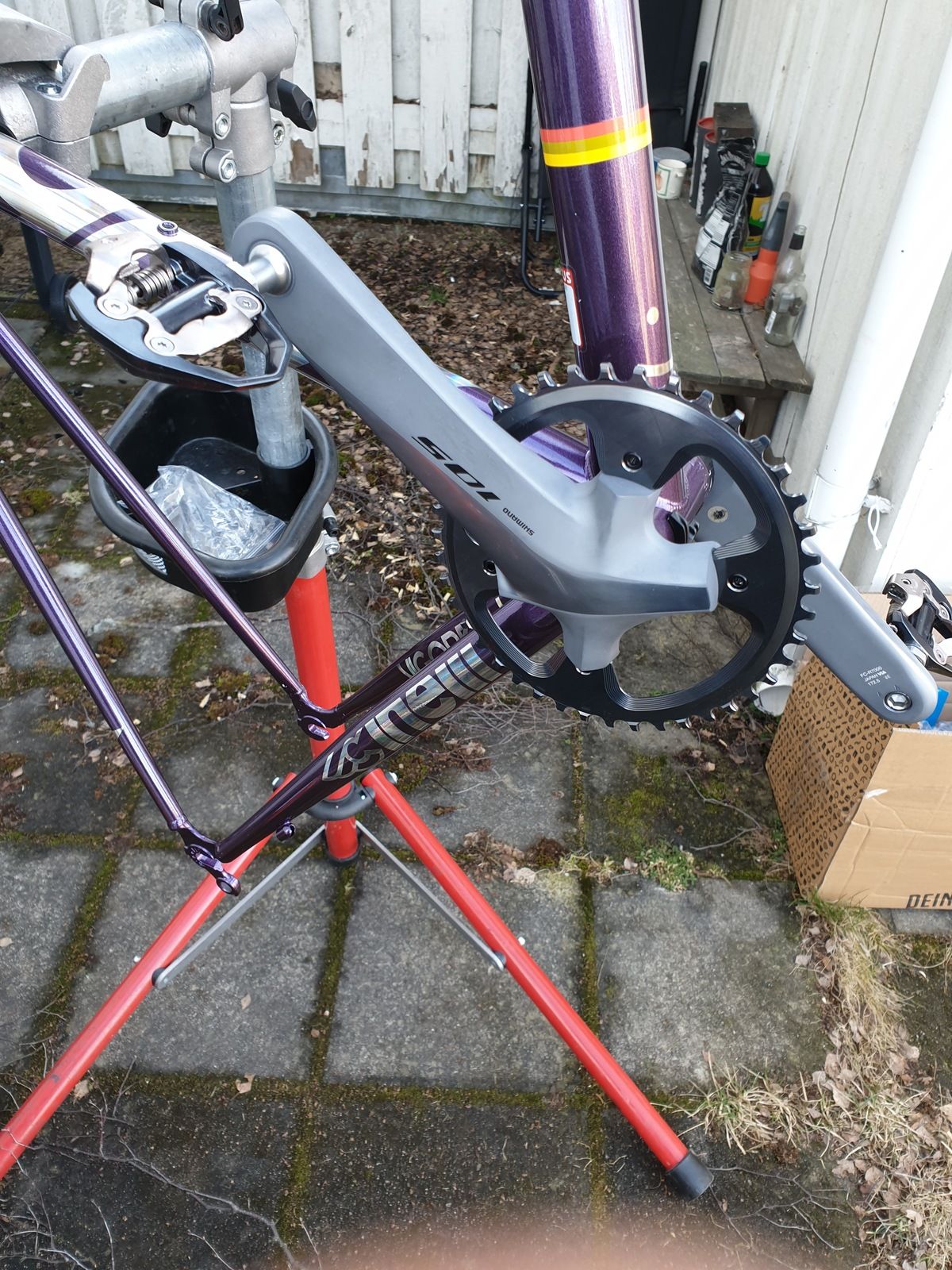

Bra idé! Jag tänkte nog ha vanlig SPD, och något i den här stilen:
https://www.bike24.com/1.php?content=8;product=183746;menu=1000,4,136,33;pgc[29]=126;sort=price_asc
De ser ju små ut, eller vad tror du om de pedalerna?

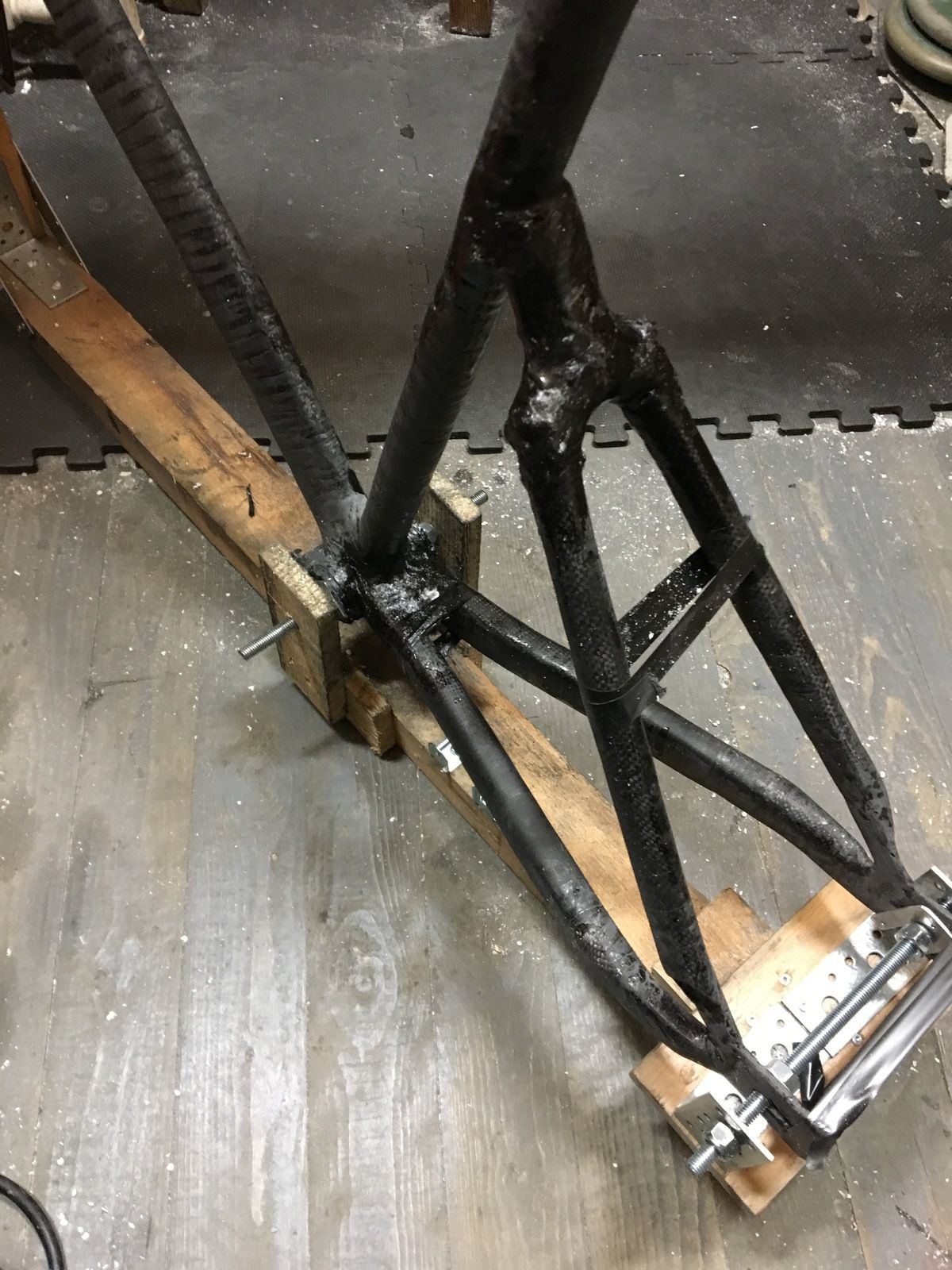

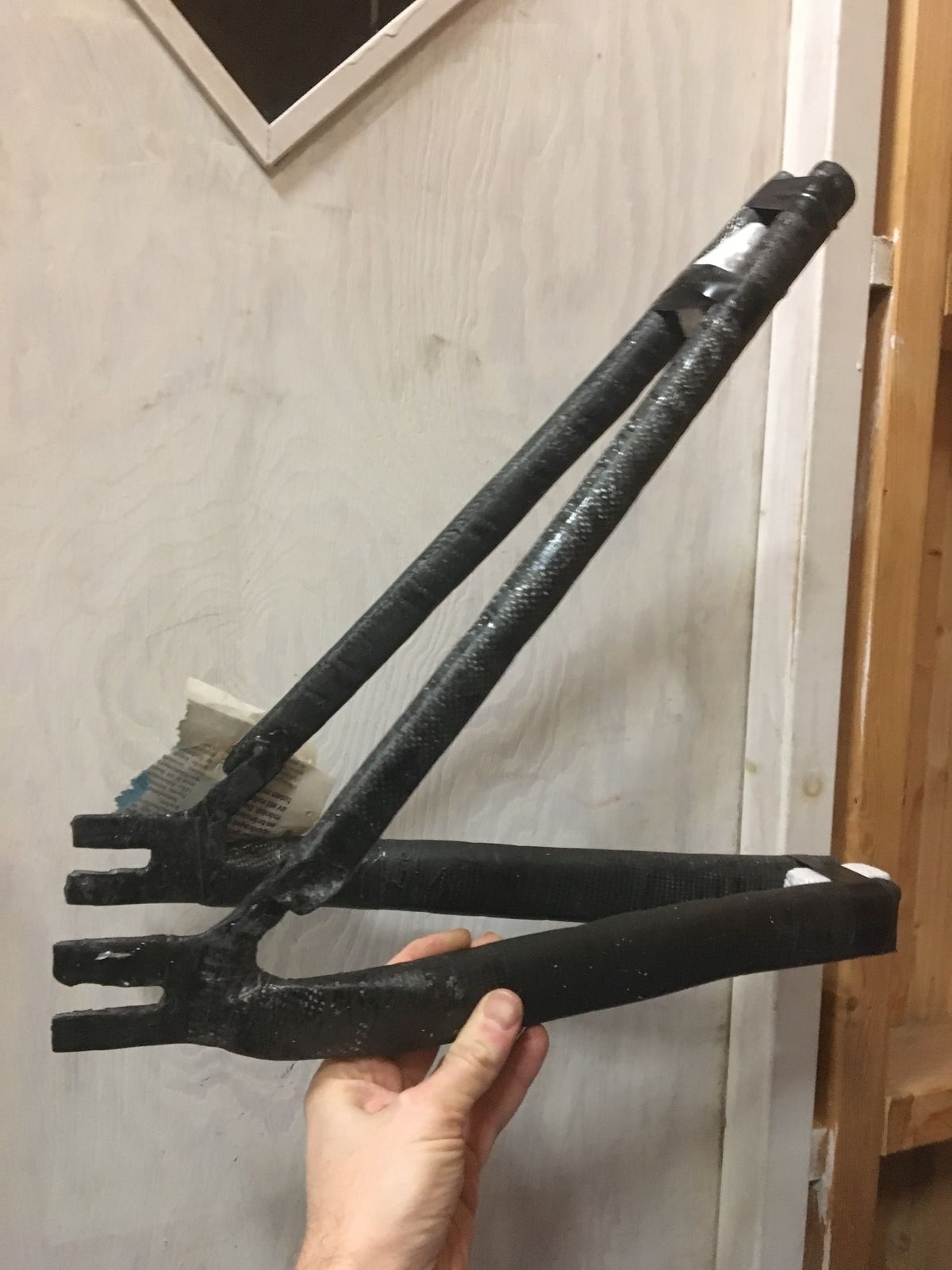

Jag fortsätter med baktriangeln. Limma, spackla, slipa, och sen förstärkningslager. Iterera.

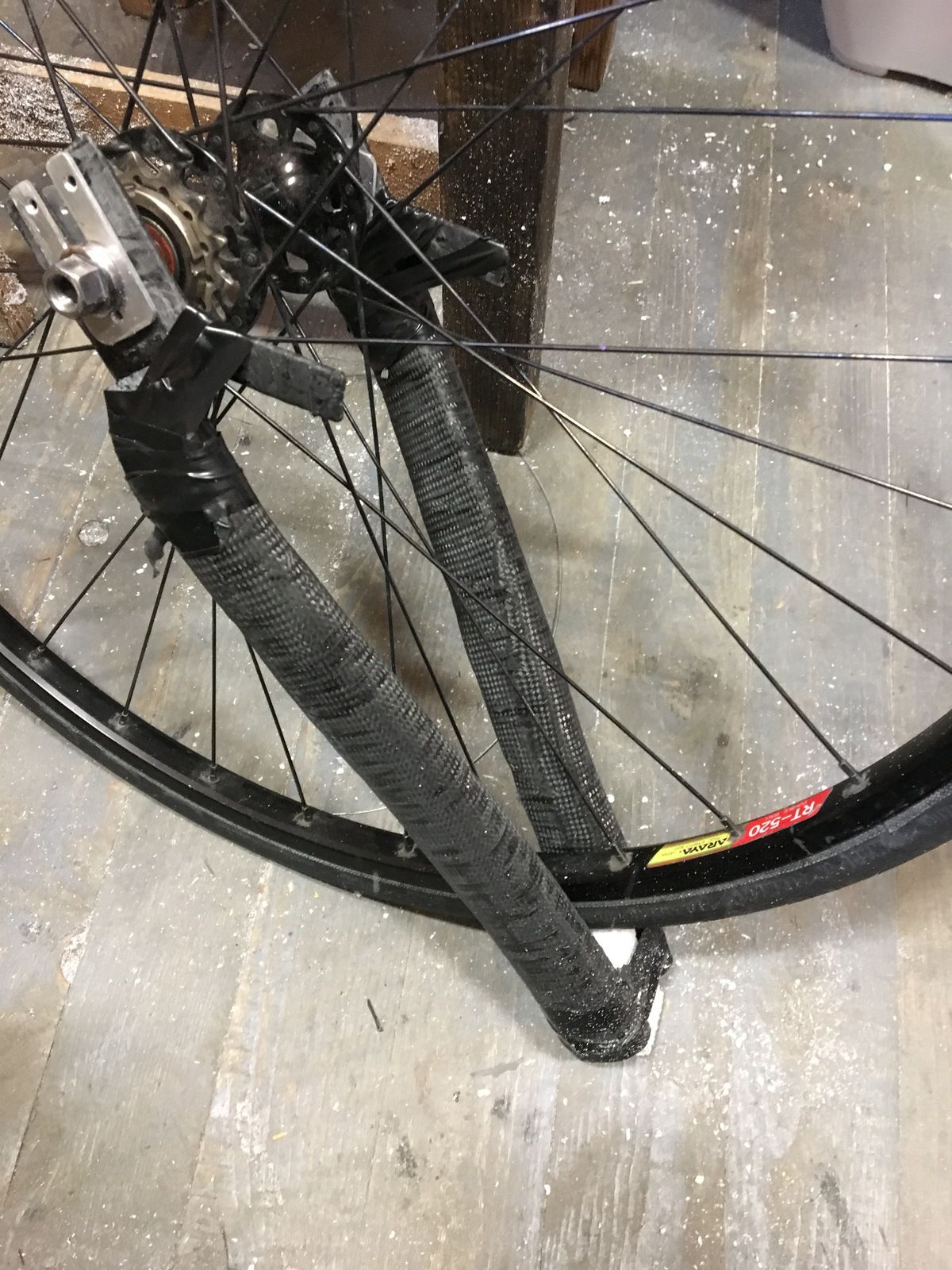

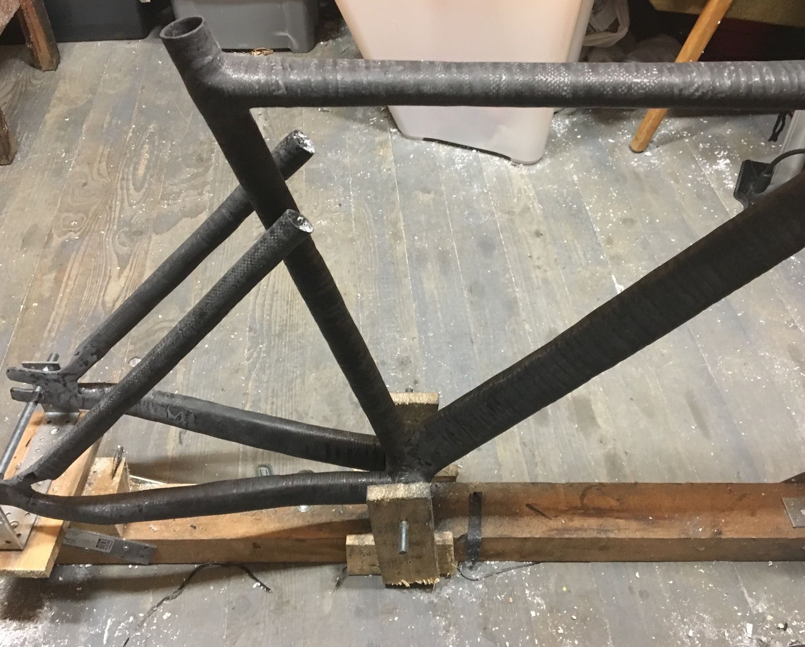

Det går framåt. Jag är fundersam över en sak. Dropoutsen måste väl sitta mitt i kolfibern om det skall hålla? Nu ser det ut som de sitter ytligt på insidan.

Hasse#7 sa:
Jo precis så. Nu sitter dropoutsen på utsidan av röret, sen på med massa lager ovanpå allt, då hamnar de mittemellan till slut.
[Byggtråd] Kolfiber-fixie
Hasse#7 sa:
bellasoda sa:
Hasse#7 sa:
Ok, bra.

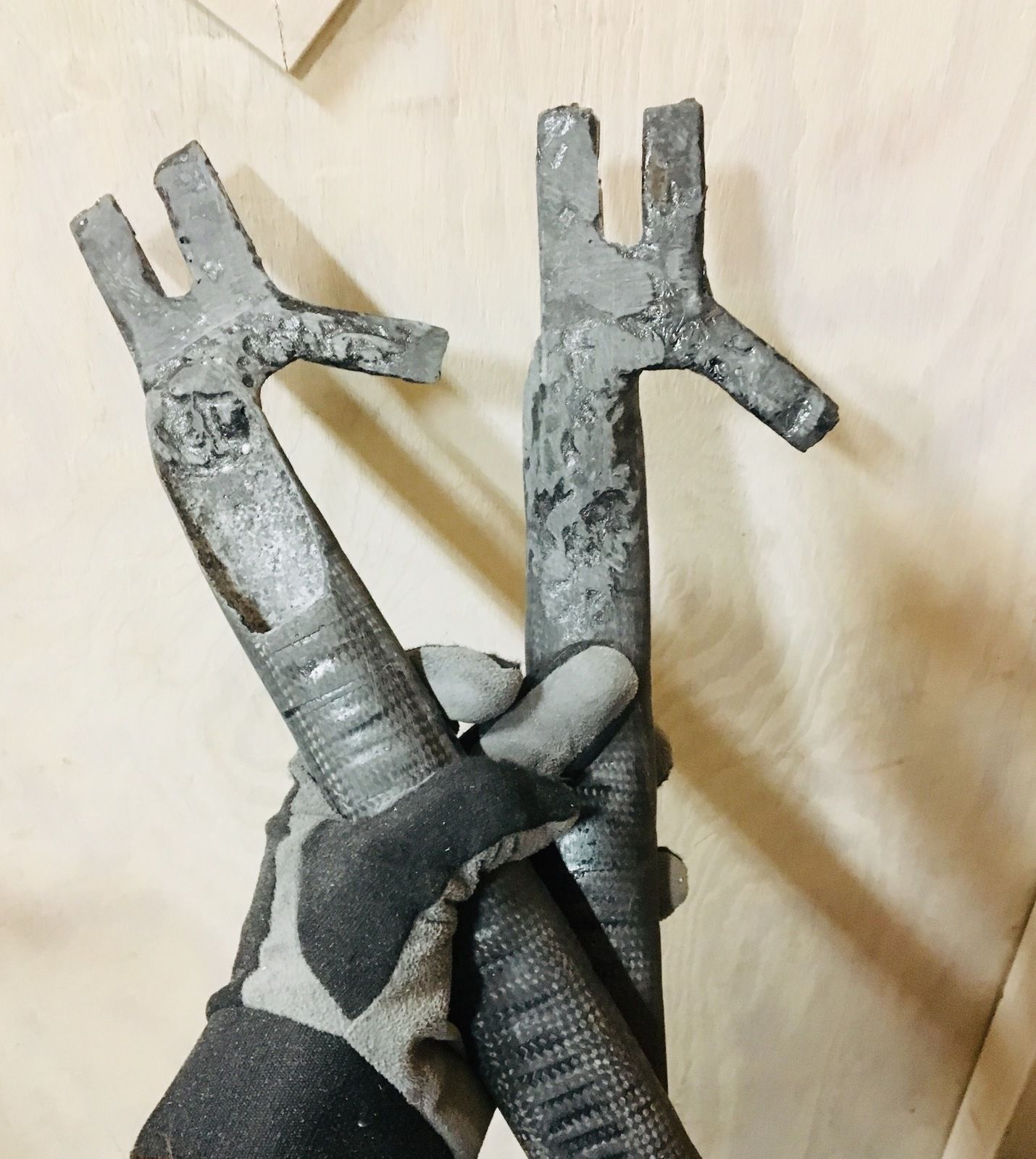

Dropoutsen har varit ett jäkla meck faktiskt. Vid infästningen för hjulet så behöver bredden vara 10mm och tjockleken 4mm. Tjockleken har varit det största problemet, så nu lägger jag på spackel i form av klippt kolfiber för att fylla ut där det saknas. Det är fortfarande inte bra så jag har fått lägga på i flera omgångar. Det går snabbt att slipa ner iaf med en vanlig fil. Tur att vintern är lång. :-)

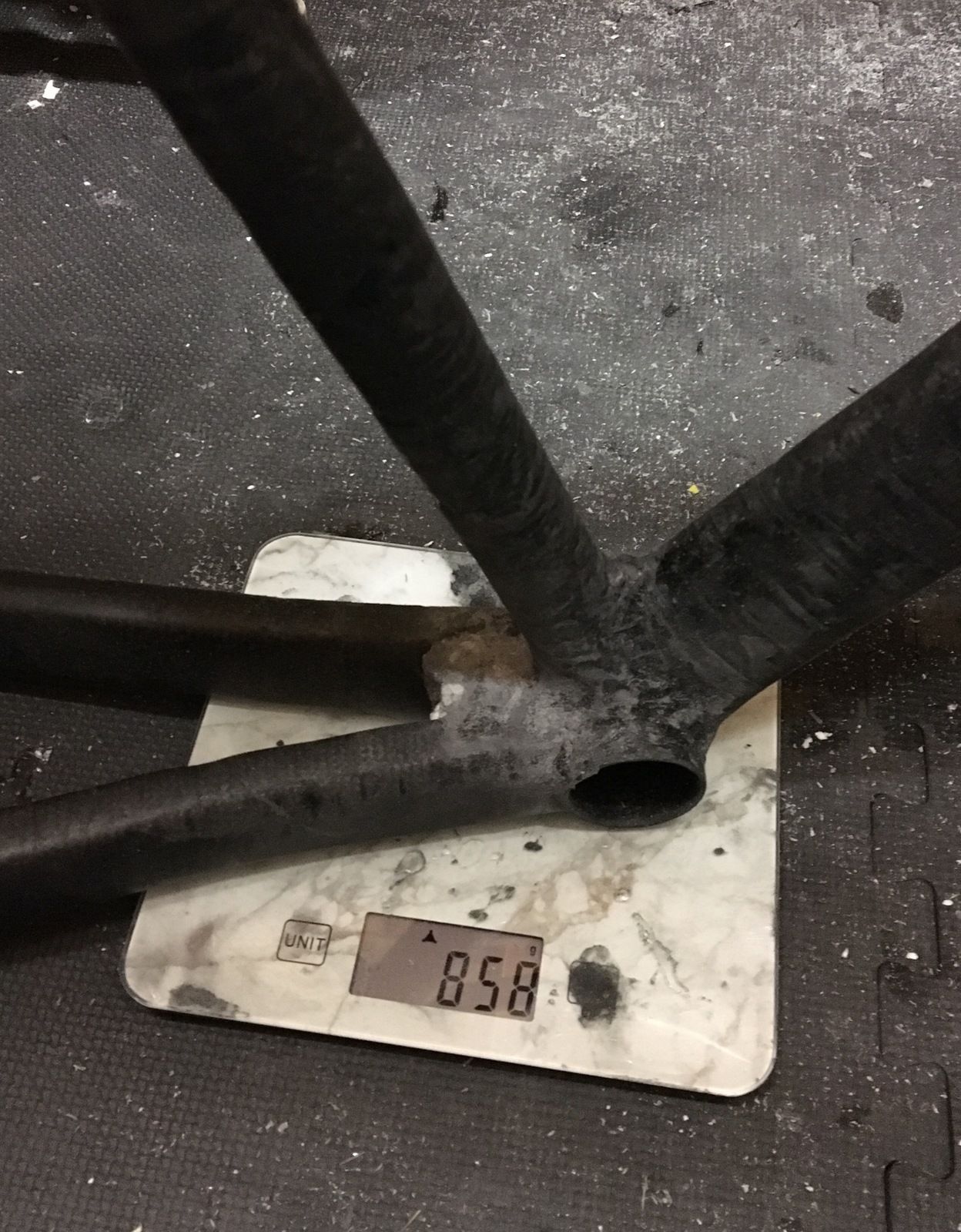

Ska den slipas på något sätt eller kommer den se ut sådär i finish? Isf ser det ut som något jag kunde gjort ?
Jepp, slipning återstår. Eller rättare sagt så slipar jag mellan varje omgång. Och varför skulle inte du kunna göra det? ?
Jo visst skulle jag kunna göra det men då blir det så fult att jag inte vill cykla på den där det finns risk att någon ser mig ?

Sakta men säkert så börjar det likna något. Det kommer nog ta några år innan allt frigolitdamm försvunnit för övrigt.
Baktriangeln sitter inte fast än, måste göra klart övre biten först.

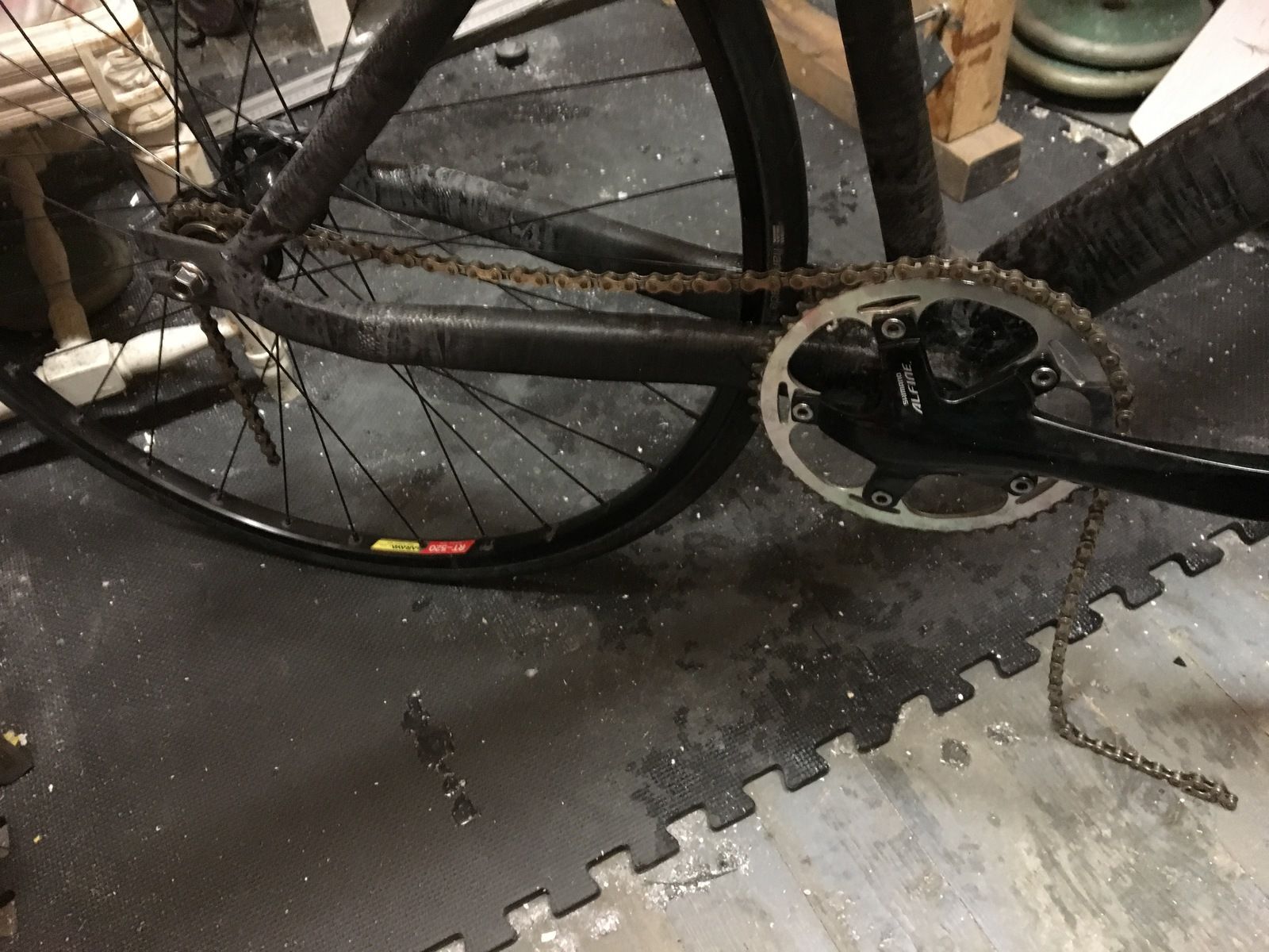

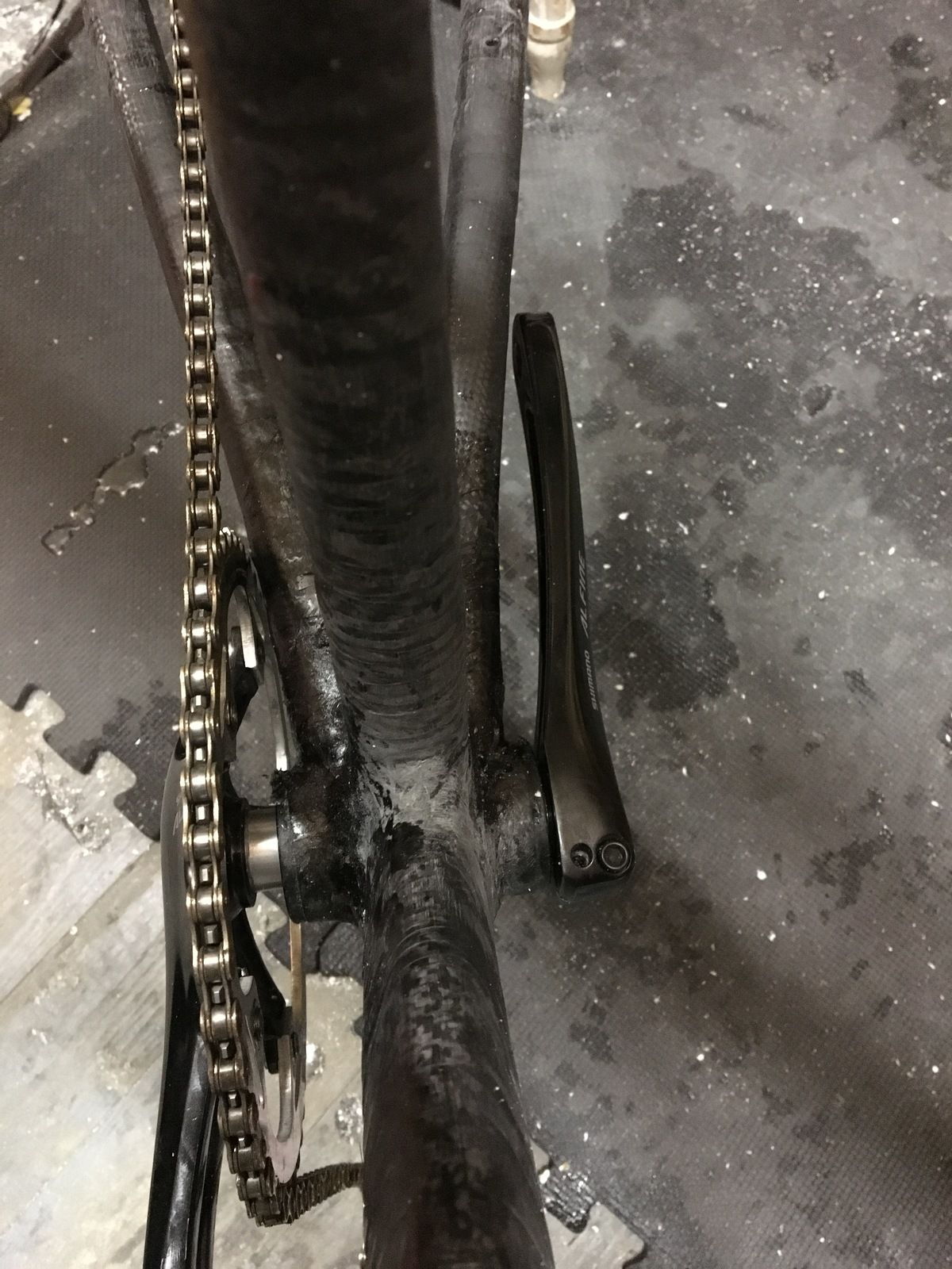

Två steg framåt och ett steg bakåt:
Lyckades montera lite grejer på ramen och det blev väl ganska bra. Men övre infästningen var inte helt rak så jag gick lös med hammaren och gör om det. Det blev så fult så det lägger jag inte upp bild på. Infästningen mot vevparti blev jag rätt nöjd med däremot. :-) Och O.L.D. blev 120mm, inte jättekonstigt eftersom jiggen var inställd på det, men nervöst när man limmar saker som ligger i spänn.
En vettig kedjelinje borde gå att få till så det är nice:
Men det kommer kanske bli trångt om jag ska sätta på en 47t klinga på inre position (varför man nu vill det?):
Det kommer bli rätt trångt för bakdäcket också, eventuellt så filar jag bort en liten yta och lägger på nytt kolfiber vid framklinga och bakdäck för att få bättre med utrymme.
Jag har för övrigt fått tag på 1/8” kedja och drev nu. Och sen väntar jag fortfarande på leverans av epoxi tills jag kan börja lägga på nytt kolfiber. Ramvikten just nu är 800 gram och jag siktar på att lägga på c:a 200 gram med förstärkningar innan målning.
Styrlagerkopparna sitter kvar och väger c:a 50 gram.
Rätt mycket jobb kvar alltså, tur att vintern är lång. :-)
