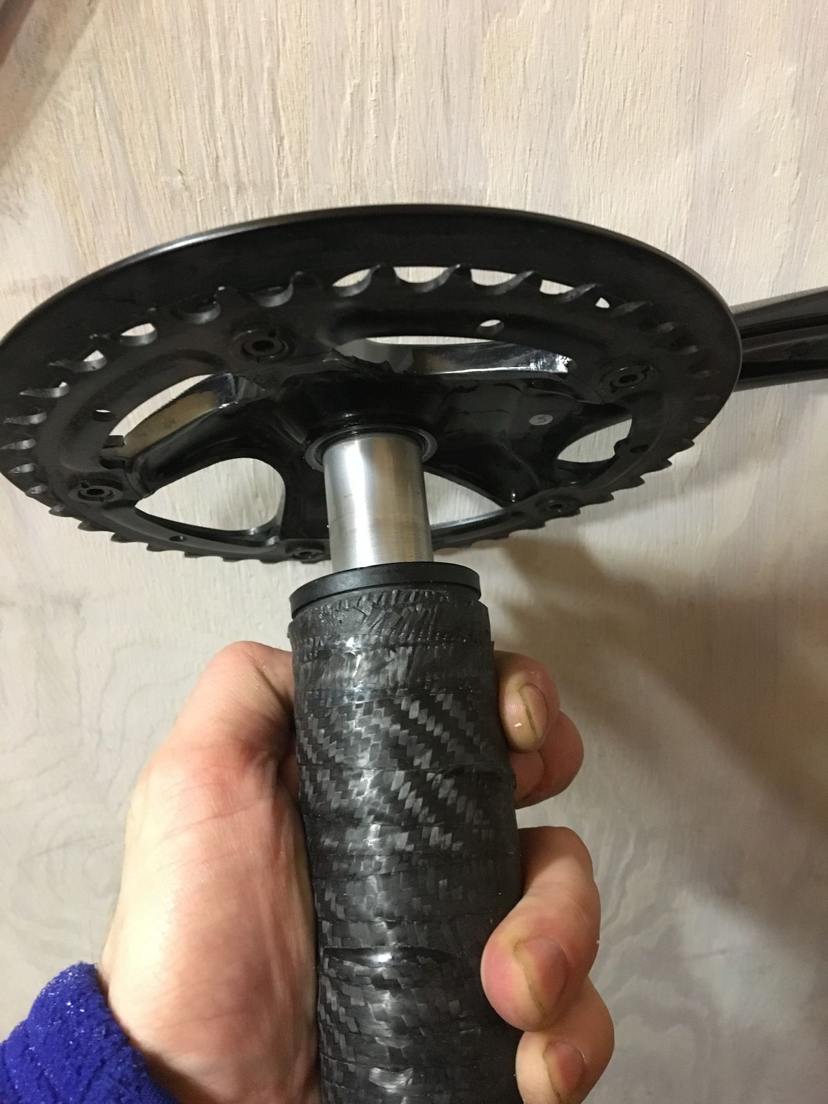

En bild på den tilltänkta veven, inklusive vevlager. Just nu sitter det 39t klinga på, får se om det blir lagom.
Det verkar passa. Bara att korta ner hylsan till 68mm.

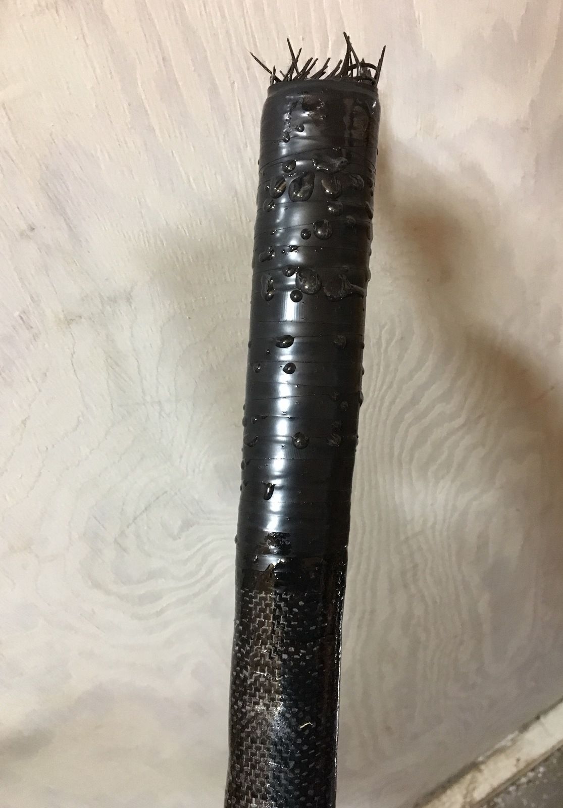

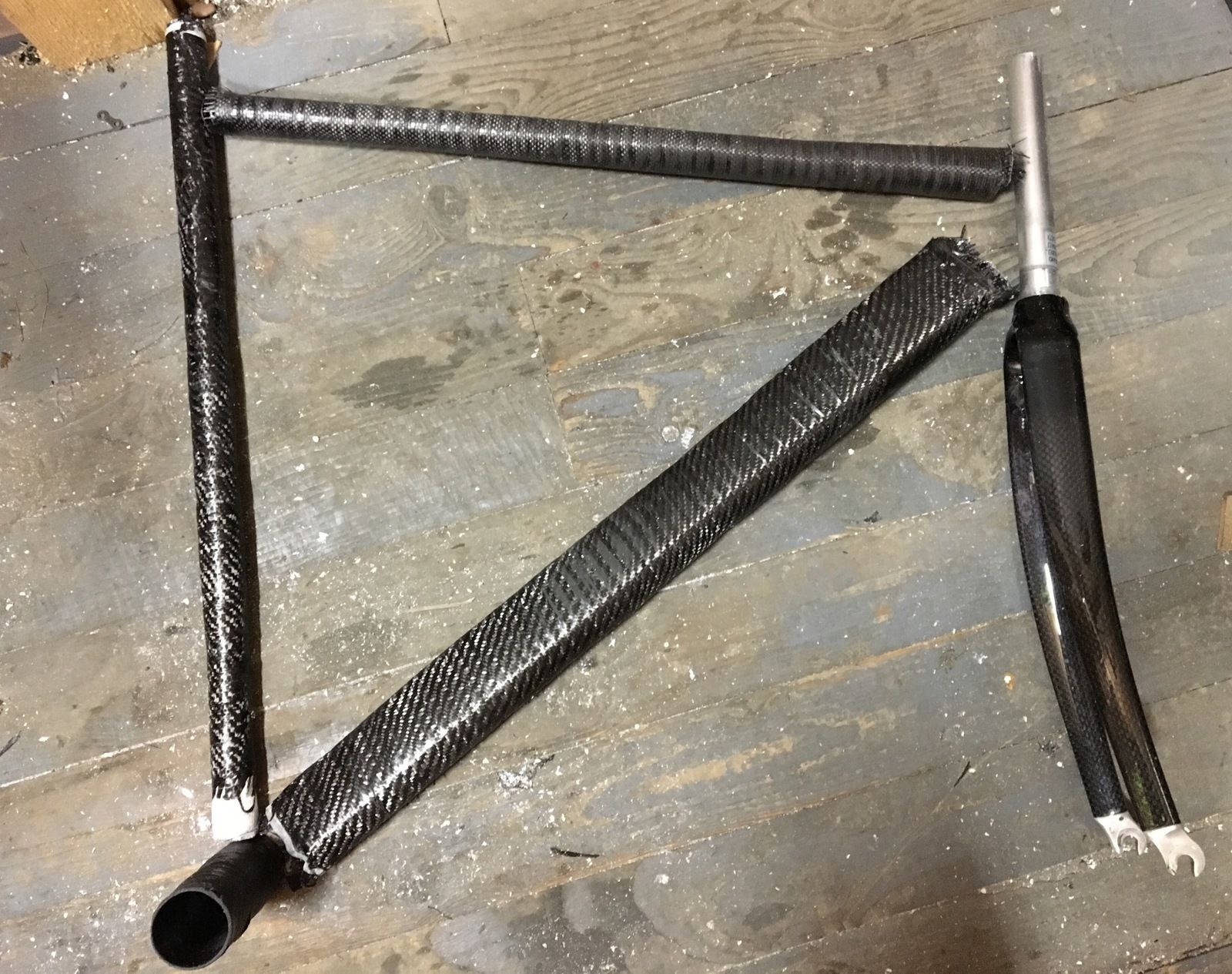

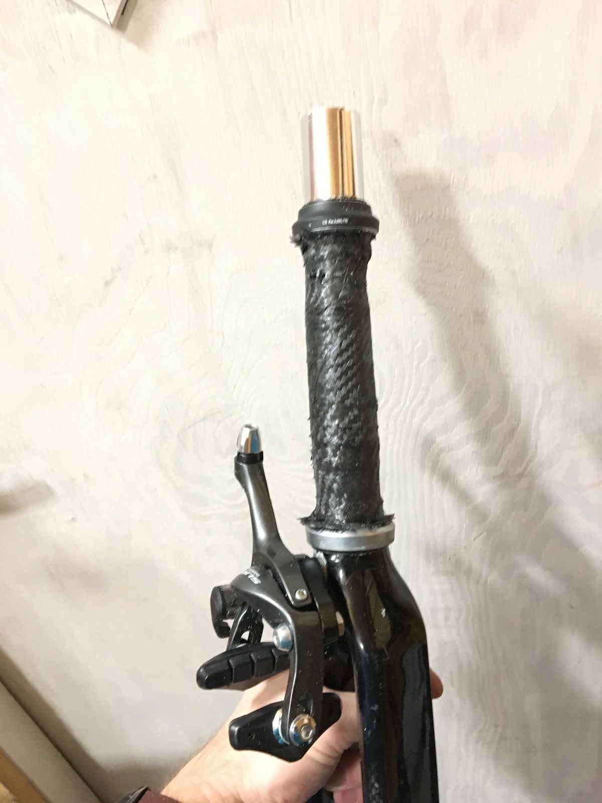

Downtube börjar bli lagom tjockt. C:a 10 lager, 2.5mm godstjocklek och 200g.
Headtube gjorde jag om från scratch baserat på en gaffel jag fick här på forumet. Det behövs några fler lager kolfiber, så därför har jag inte filat till ändarna på röret än.

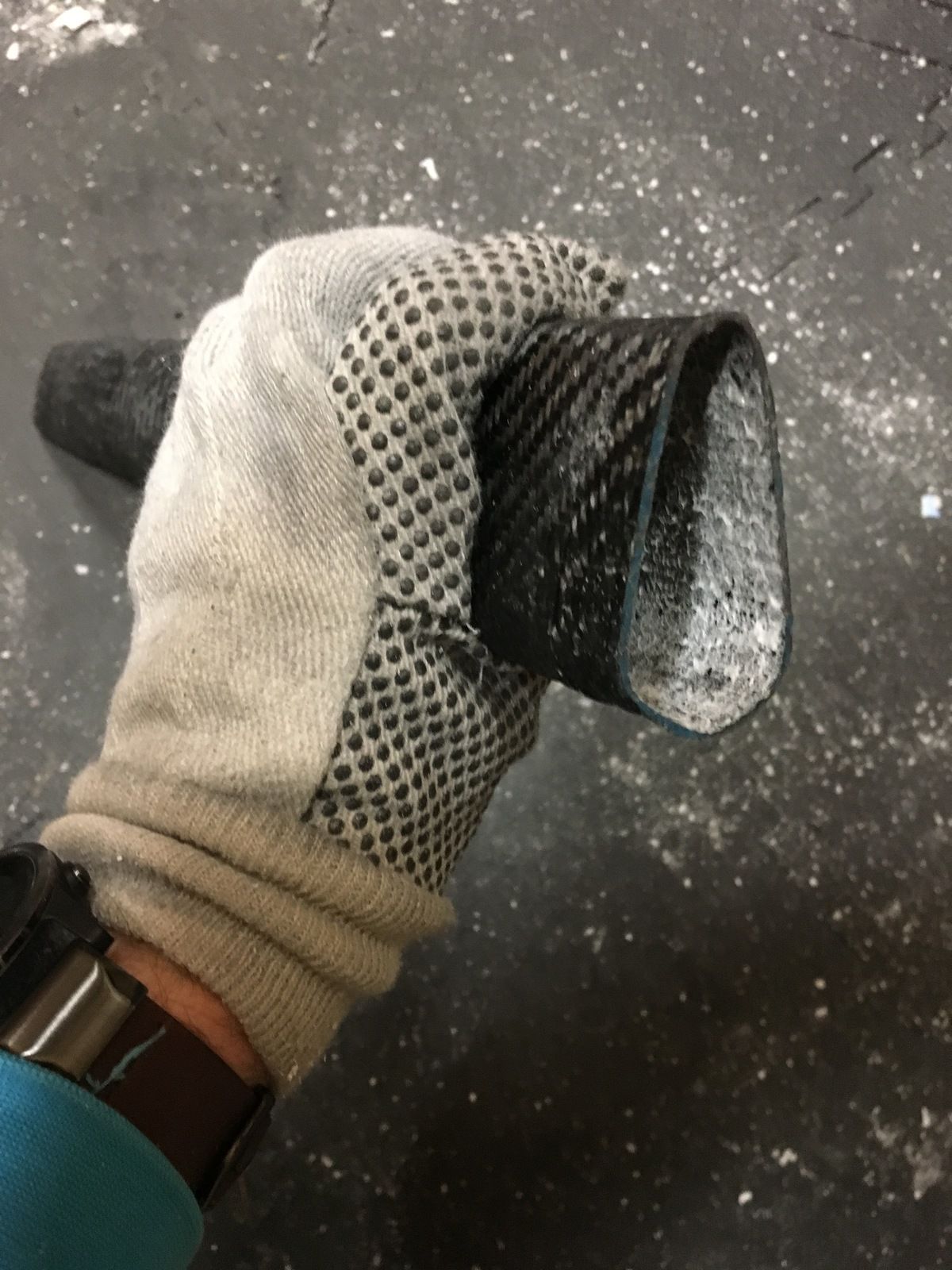

Så jäkla kul att du vågar testa detta, jag gjorde ett liknande försök när jag pluggade i ett arbete men jag gjorde hela ramen i ett stycke och försökte laminera det. (Sjukt dåligt påläst men testade) Det blev tyvärr för svajigt och det slutade med att den sprack. Men man lärde sig mycket längs vägen!
Hittade bara en väldigt gammal bild på när den var påväg ihop.

Snygg!
Intressant alltså! Varför blev den svajig och sprickbenägen tror du? Hade du byggt den för klent eller var det något annat problem som dykt upp?

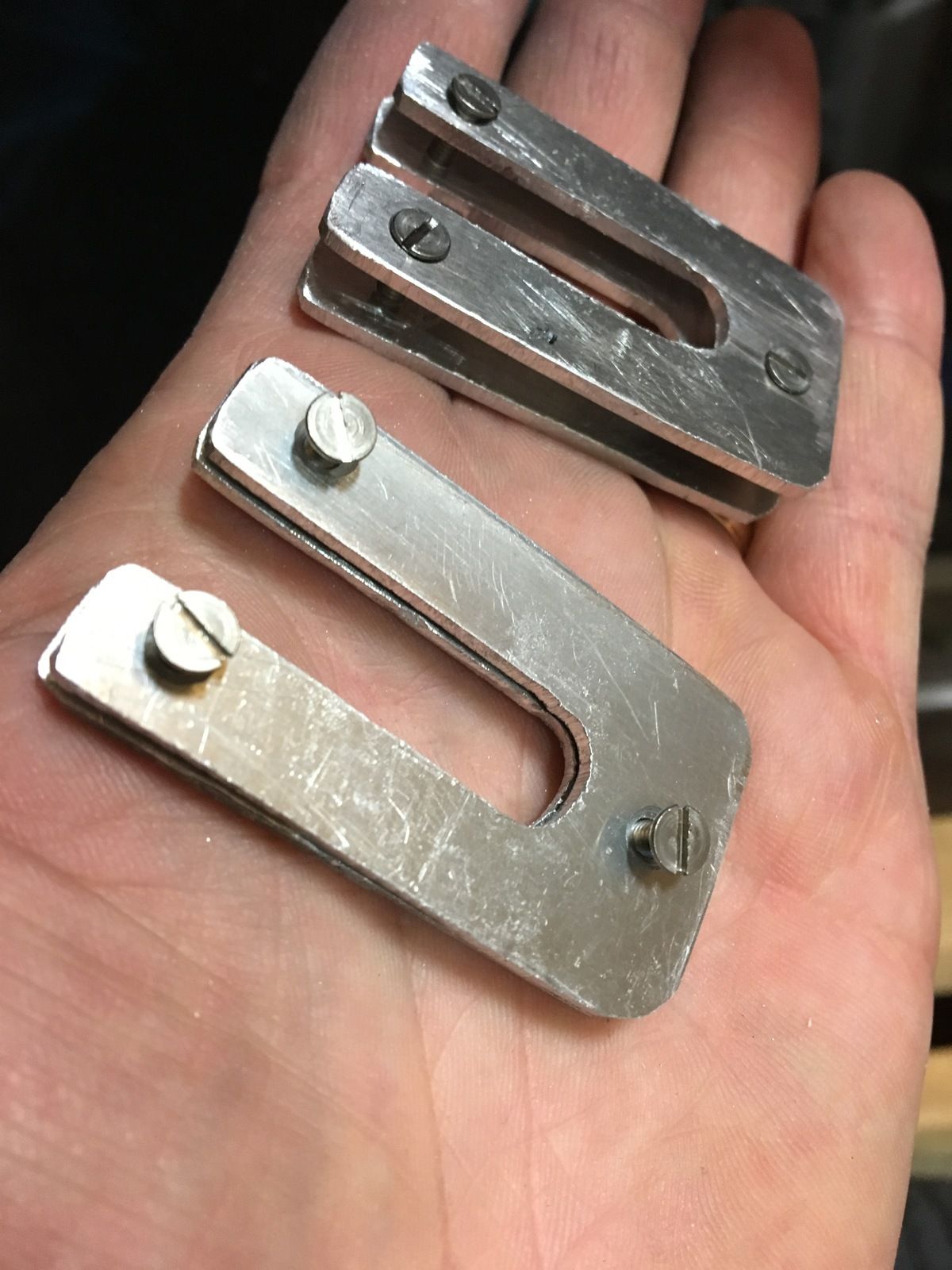

Har du filat till egna dropouts!? Episkt!
Gillar själv är bäste dräng-inställningen, kör hårt.
Man kan ju beställa dropouts givetvis, men det kostar både pengar och tar leveranstid.
Som av en slump så hade jag lite aluminiumplåt liggandes så det var bara att börja såga och fila. Hade jag behövt växelöra så hade det varit en helt annan femma dock.
Det var nog en kombination av okunskap i att hantera materialet för tunt på sina ställen. Den sprack i vevlagret/sadelstaget.

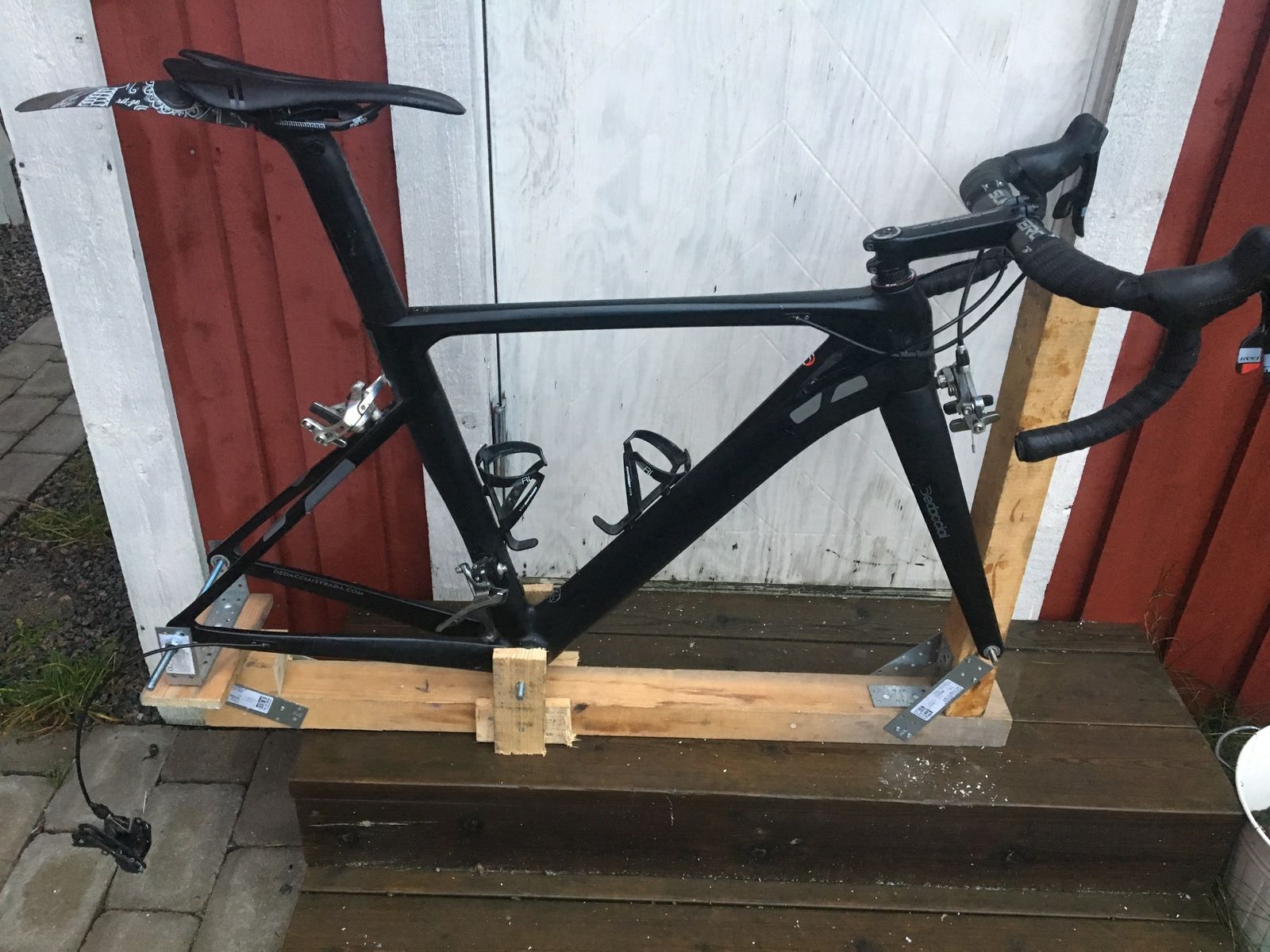

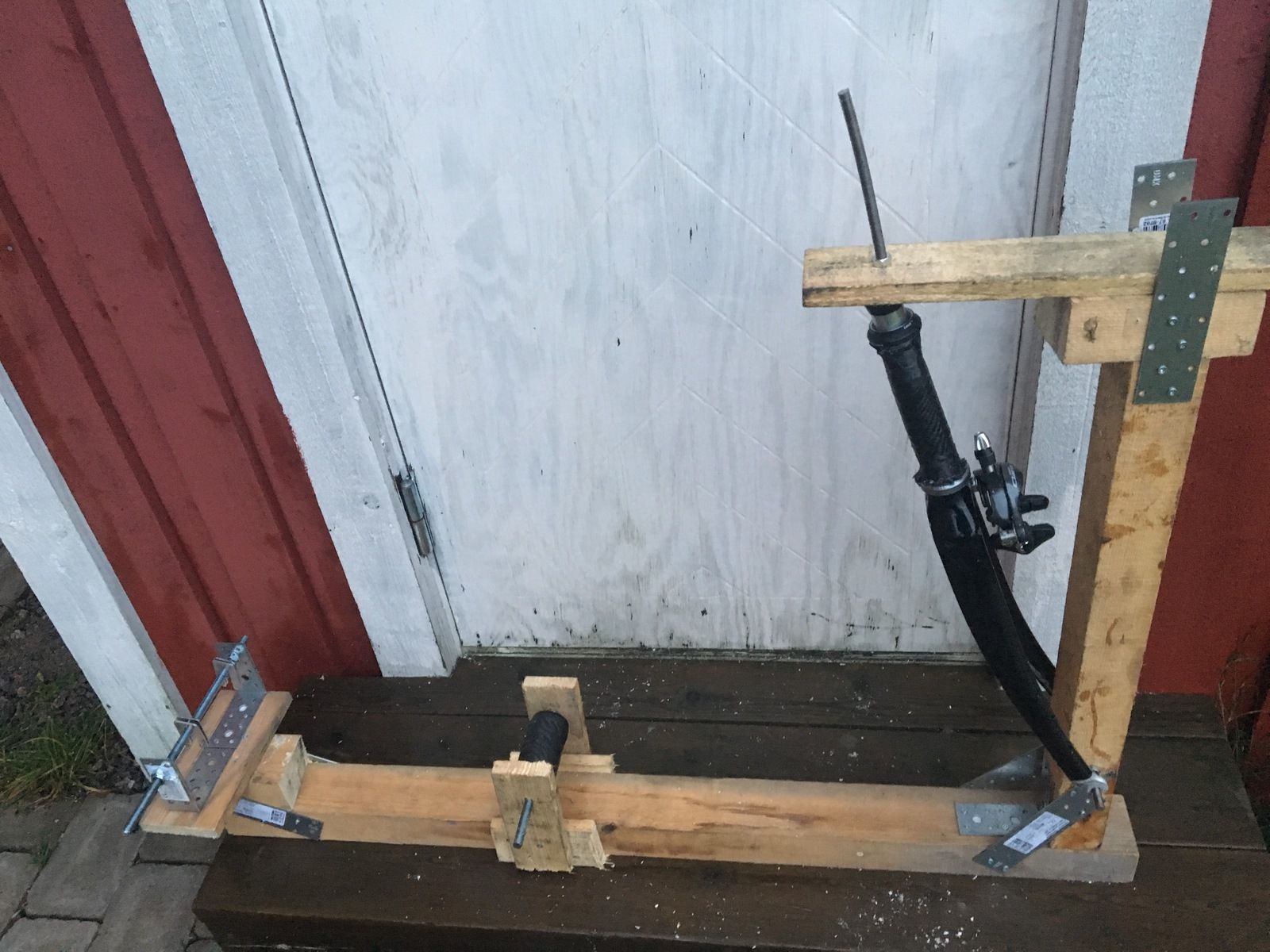

Jiggen är nu byggd efter geometrin på min linjecykel.
Jag har höjt vevlagerhylsan 1.5cm efter tips, tack för det! Jag har medvetet inte mätt upp sadelstolpen än, linjecykeln har STA på 73, tydligen ska man ha STA på 75 på en fixie?

Pictured below is some local strengthening before assembling.
Bra skrivet, kolfiber är inte magiskt magi, det är den dyra versionen av papier maché.
Att det ser "vobbligt" eller kladdigt ut är ju just för att du inte använder autoklav, vacum sug eller frästa formar. Det är nog det som gör folk oroliga. Vill du öka "precisionen" till nästa gång och om du kan bygga något i cad så 3d printa ut "ramen" i delar, sätt ihop den och laminera ovanpå.
Det du gör med perforerad tape är ju en klassisk metod som används vid enkel laminering eller lagning av kompositer. Du lägger kolfiberarken om lott, du tejpar tight runt för att undvika luftbubblor och överbliven epoxi evakueras genom de små hålen.
Har gjort några avgjutningar på en Brooks cambium sadel på exakt samma tillvägagångssätt.
Tummen upp till ditt här projektet!

Hej, kul med sånt projekt. Mera sånt!
Jag kanske kan komma med lite input ang fogar. Limma ihop triangeln som tänkt. Lägg sedan på mer epoxy och slipa till fina fillets.
Lägg sedan på komposit som planerat, då du har fina fillets så håller tejpen sig lättare på plats. Stick sedan hål i tejpen som du vill.
Så länge det är fina tejpvarv så tror jag det är helt lugnt.
Lycka till!
