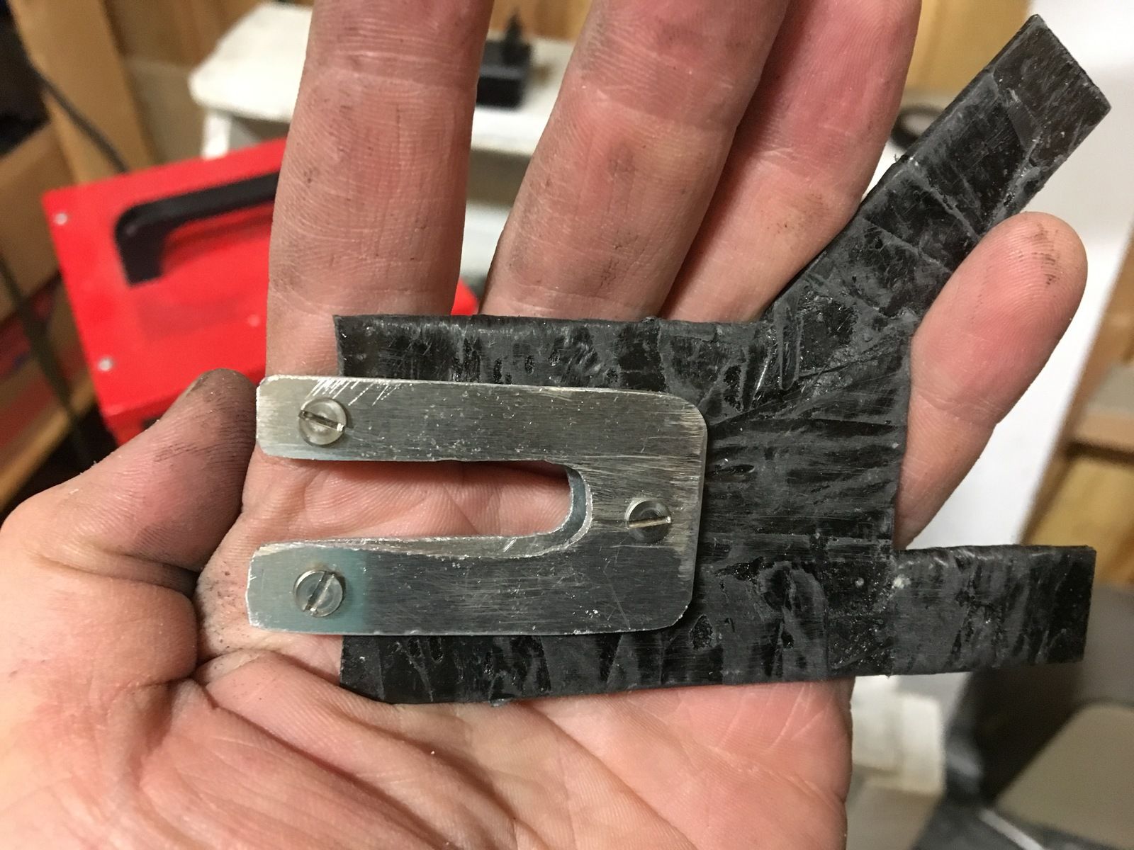

[Byggtråd] Kolfiber-fixie
Nu har det blivit lite mycket snack och lite bilder. Här är en bild på en dropout under uppbyggnad. Den ska få lite tjockare gods innan det är dags att borra hålen för plåtarna.

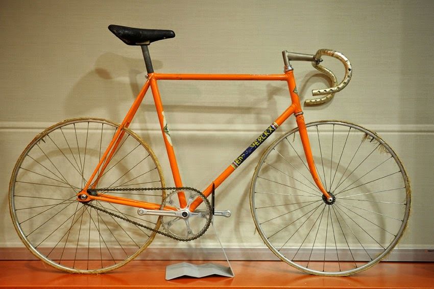

På tal om styvhet, undrar hur styv Merckx 5.5kg stålcykel är som han använde under sitt timrekord?
    88 KB · Besök: 254

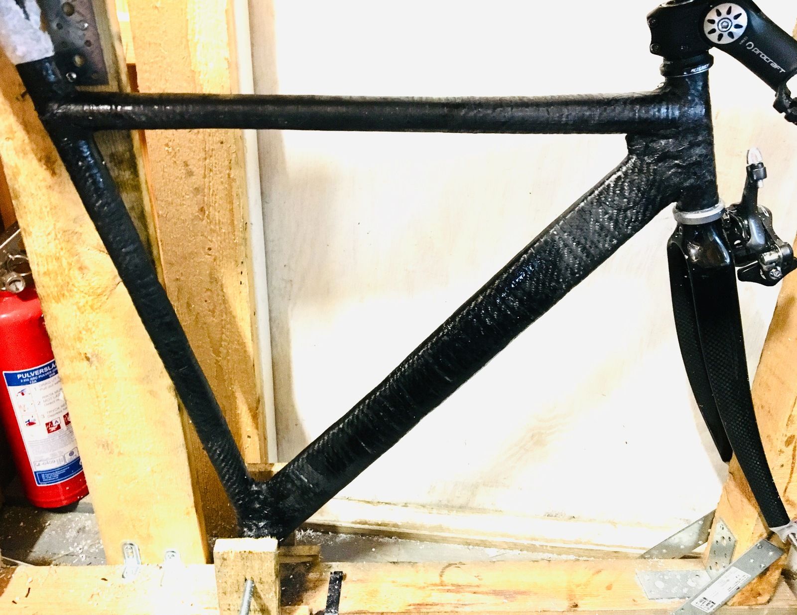

Nu har det gått lite tid sedan senaste uppdateringen. Jag har haft lite mindre tid tillgängligt men det har inte stått still. Jag bestämde mig för att göra om headtube för jag får alltid fransar vid slutet av rören och istället för att fila till dem så gjorde jag om allt helt.
Men det blir nog bra, jag upptäckte att jag behövde göra en kortare headtube för att få plats med gaffeln. Nu är lager ipressade iaf och det är äntligen dags att sammanfoga framtriangeln.

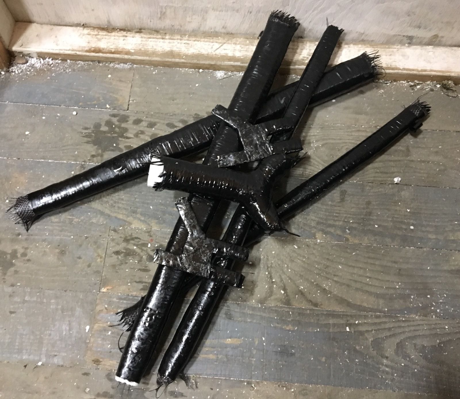

Framtriangeln börjar anta en form. Jag har limmat ihop bitarna och spacklat med epoxi och klippt kolfiber. Nästa steg blir slipning och förstärkningslager.
Baktriangeln har en del jobb kvar. Jag testade att stryka på epoxi på frigoliten och låta den härda innan kolfibret åkte på. Det verka lösa problemet med att frigoliten blir komprimerad och ojämn.

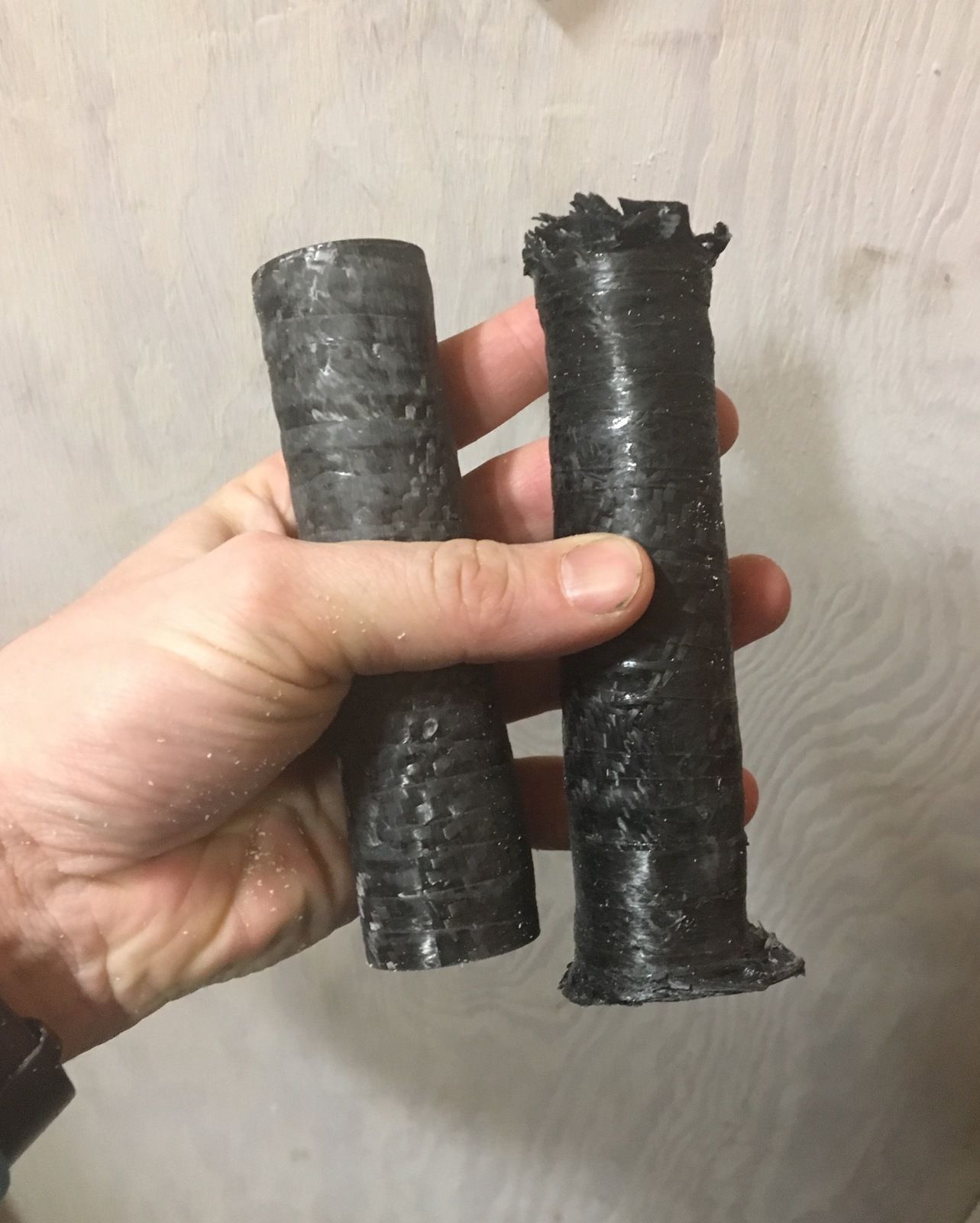

Härlig ambition med vikten, ska bli kul att se vad det slutar på (och hur det håller). En tanke med vevlagerhylsan - ska du baka in ett vevlager eller blir det en slät/gängad hylsa?
Vevlagerhylsan byggde jag genom att klä ett aluminiumrör med kolfiber. Efter att jag fått ut röret så blev innerdiametern på kolfiberröret samma som ytterdiametern på aluminiumröret. Det rör som jag lyckats få tag på hade 42mm i diameter, så det motsvarar BB30 vevlagerstandard. Så det är alltså en slät pressfit-hylsa som jag har tillverkat.

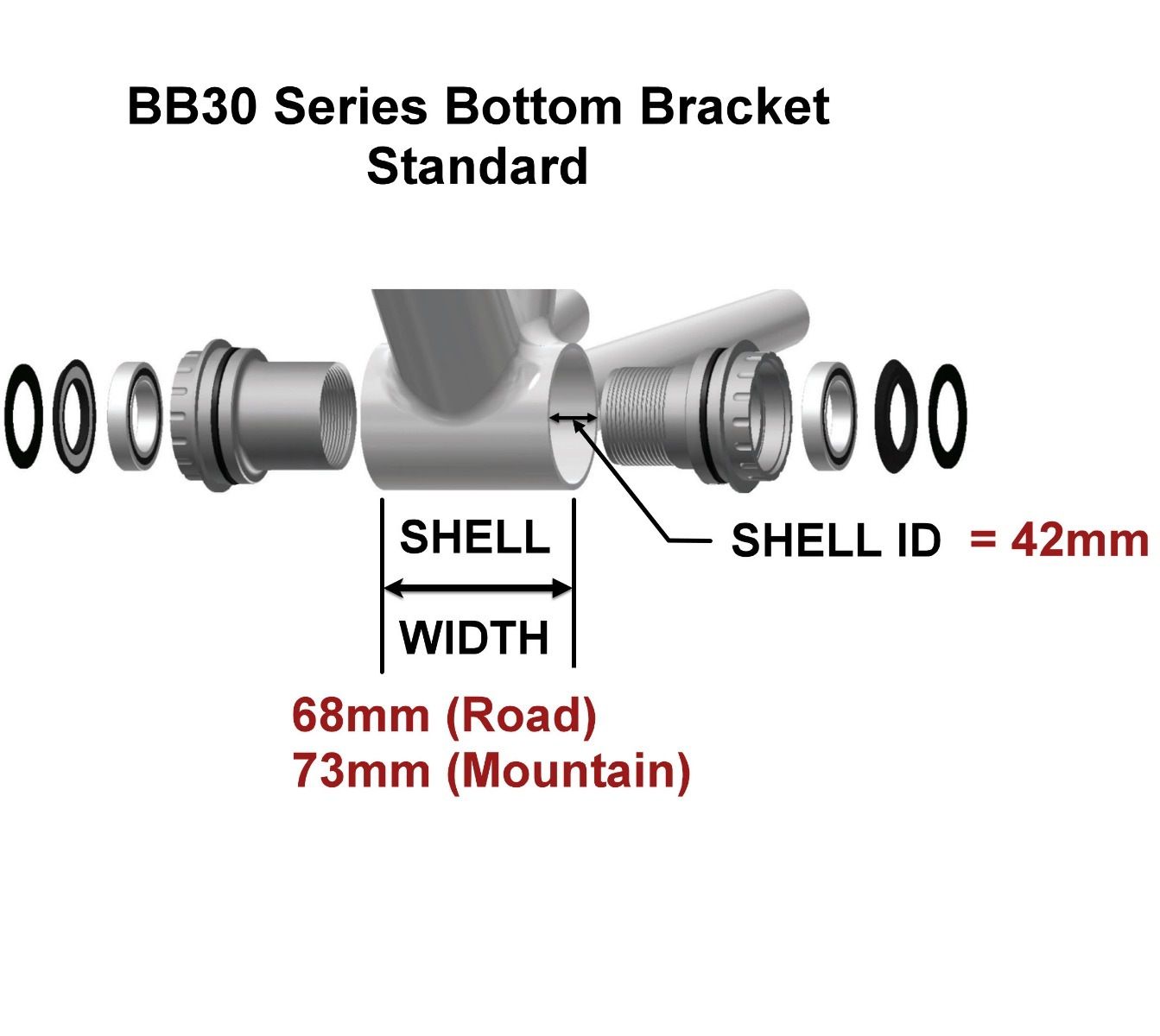

Jag har köpt ett BB30 till hollowtech ii vevlager, och har ett Shimano Alfine vevparti som jag ska klämma dit. Vevlagret sitter redan på plats, och snart blir det väl dags att se om vevpartiet passar också.

bellasoda sa:
Singular sa:
Håller tummarna för att du får toleranserna rätt - lycka till!

Singular sa:
bellasoda sa:
Singular sa:
Jag fick fila lite tills det passade ordentligt. Men vevlagret sitter på plats i alla fall. Det var väl ungefär lika trögt att pressa i som det brukar kunna vara med vevlager, ett jäkla meck alltså! :)

Nu när saker är ihoplimmade så har jag alltså spikat geometrin. Jämfört med min linjecykel så har alltså BB-drop minskat tack vare bra tips i den här tråden. Seat tube angle har ökat, för de fixie-geometrier jag jämförde hade alla typ 75 grader STA. Sen så minskade jag även ofrivilligt stack. Det var inte tanken att minska stack, men gaffeln som jag hade (vilken jag fick gratis) skulle inte passat med ett längre headtube. Så det blir både lägre stack plus slammad styrstam, men det blir säkert bra. :)
    7.9 KB · Besök: 223

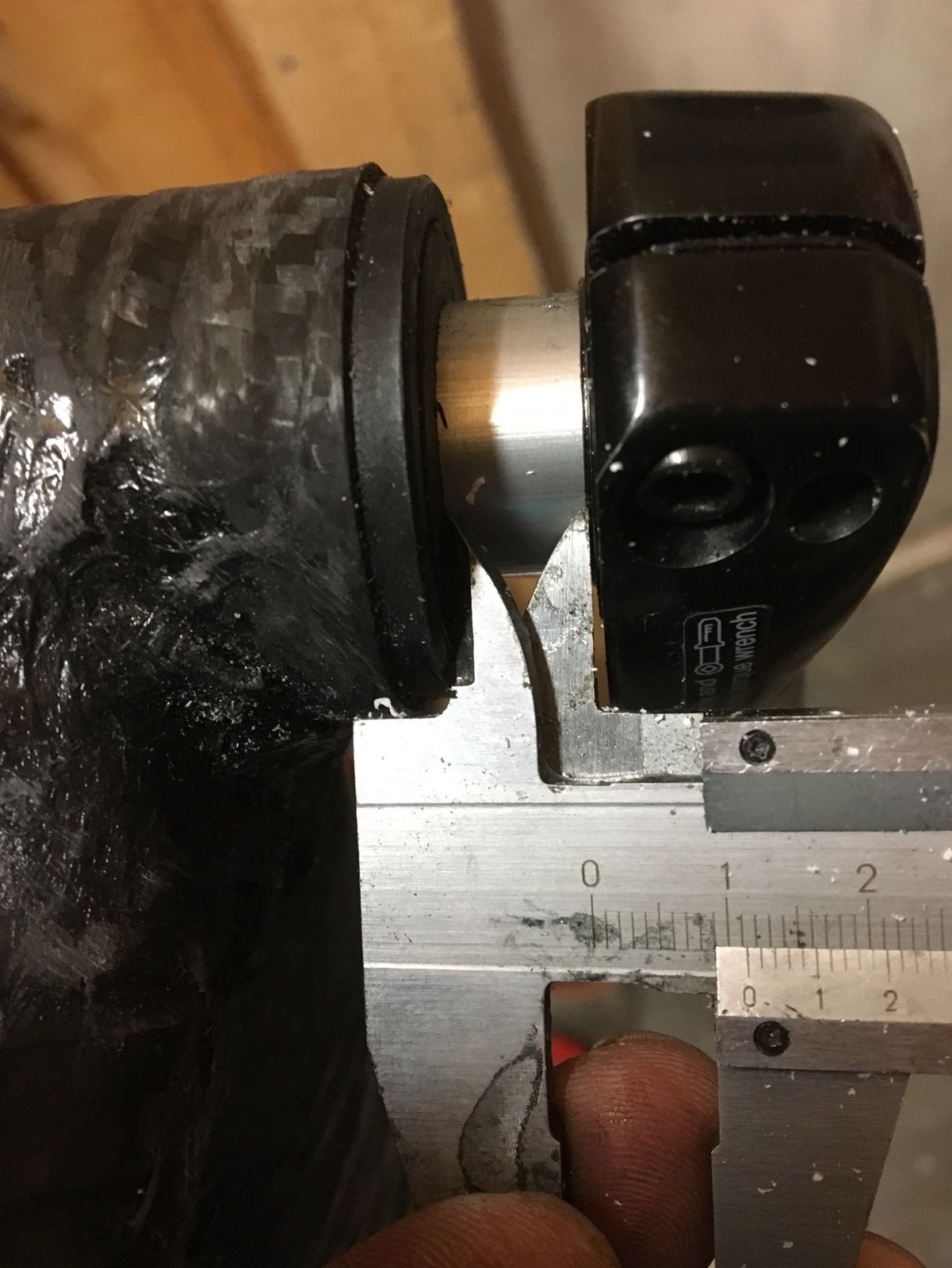

Jaha, klantig som jag är så har jag köpt fel vevparti.
Bara att leta efter nytt htii vevparti med korta vevar och 130mm fäste för klinga...
Det känns inte riktigt rätt att använda distanser, då blir det säkert dålig kedjelinje.

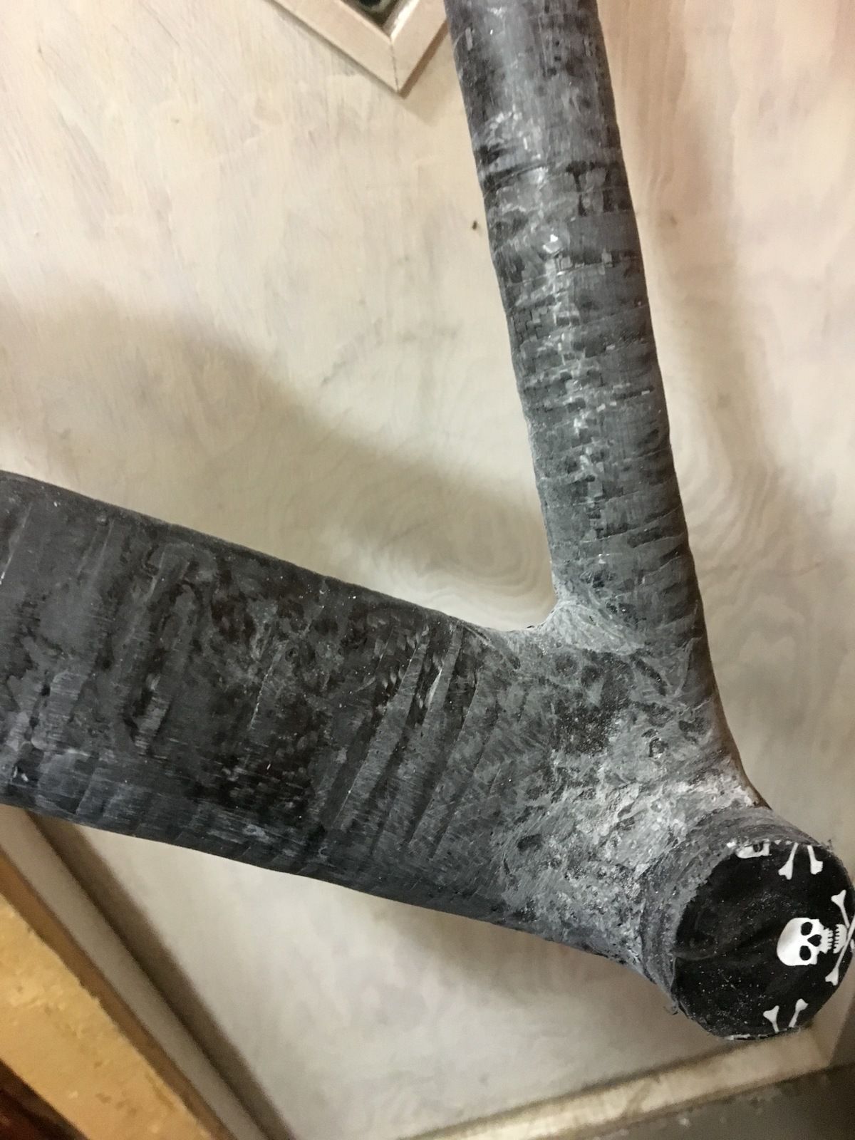

jofahjalm sa:
Men allt annat ser ju ”snyggt” ut. Det ser inte alls ut som att man kommer dö. Inte alls...
Jag antar att du kommenterar de oslipade fyllnadsmassorna?
Så här såg det ut lite senare:
Observera dödskallen, så att jag inte får för mig att cykla på den innan den är färdig. ;-)

bellasoda sa:
Det ser ju ut att fattas c:a 11 mm enligt mätning, vilket är en lite udda siffra. Vevlagerhylsan är 68mm bred.
Alla mina googlingar säger att både alfine fc-500 och fc-501 är gjord för 68mm bred hylsa.
Någon som har koll på om det ska vara så här eller om det bara är att byta vevparti? Jag har inte shimano på någon av mina andra cyklar.
bellasoda sa:
bellasoda sa:
Hur ser det ut på andra sidan om du trycker in drivsidan hela vägen? Edit: Såg/tänkte fel.
Har du lyft upp den lilla låsbrickan på ickedrivsidan? Kan vara den som hindrar vevarmen att komma hela vägen in?

velovin sa:
bellasoda sa:
bellasoda sa:
Jag har inga fler bilder just nu. Men jag tryckte in drivsidan hela vägen in till vevlagret.
Jag lyfte inte upp låsbrickan, men den sitter ju på splines, och resten av axeln är ju slät så det går nog inte att få in vevarmen mycket längre in.

68 mm rambredd har man väl med skruvade, utanpåliggande lager?
Nu har jag inte följt tråden men det ser ut som ett pressfit-lager? De brukar sitta i 89,5mm eller 92mm hylsor har jag för mig.
BB30 är väl 68mm och pressfit, fast med 30mm axel, så inte shimano standard.

Hylsan är 42mm ID och 68mm bred enligt en BB30-road standard.
Jag har ett vevlager av typen 'BB30 to htii', gjord för 24mm axel och 68mm hylsbredd. Vevpartiet har jag däremot köpt begagnat så jag har ingen jättebra spec på det.

skier sa:
Ok, då förstår jag tanken, men det lagret som du har på bilden är ju inte samma som du har i skissen/ritningen. På skissen så är det utanpåliggande lager som skulle bygga upp det avståndet som du nu har glapp. Det som är på bilden ser ut som ett vanligt pressfitlager för 24mm axel.
Den förklaringen köper jag med. Tyvärr. Ser ut att bli ett nytt lager mao. Om du inte har det i skissen liggandes.
