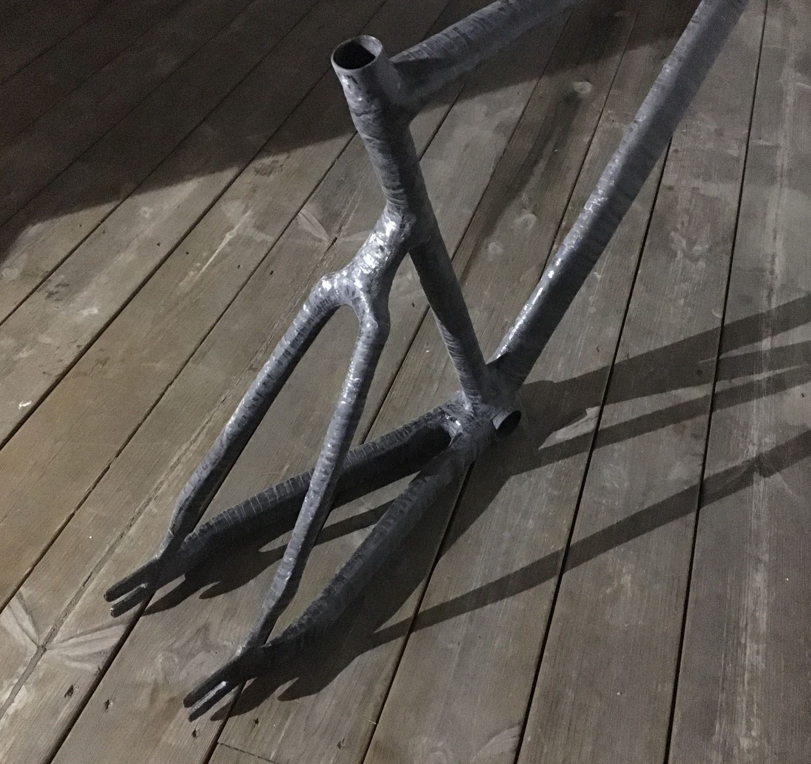

Nu lyckades jag äntligen få ihop övre delen av baktriangeln. :-)
Downtube är ju fortfarande randigt, jag tänker avsluta med ett ”kosmetiskt” lager när jag är klar med alla förstärkningar. Får se om det blir bättre då. Annars så får jag lösa resten med spackel och färg.

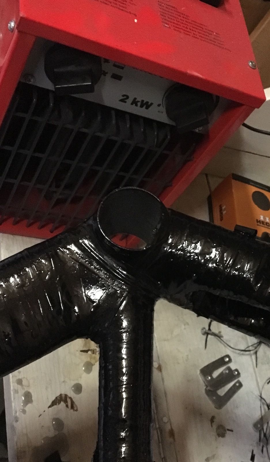

Nu går det trögt med uppdateringarna här, men det är inte för att det står still. Utseendet på cykeln har inte direkt förändrats, utan nu ser det ut ungefär så här:
Jag fick till slut min beställning av epoxi från Carbix så nu lägger jag på nya förstärkningslager i omgångar.

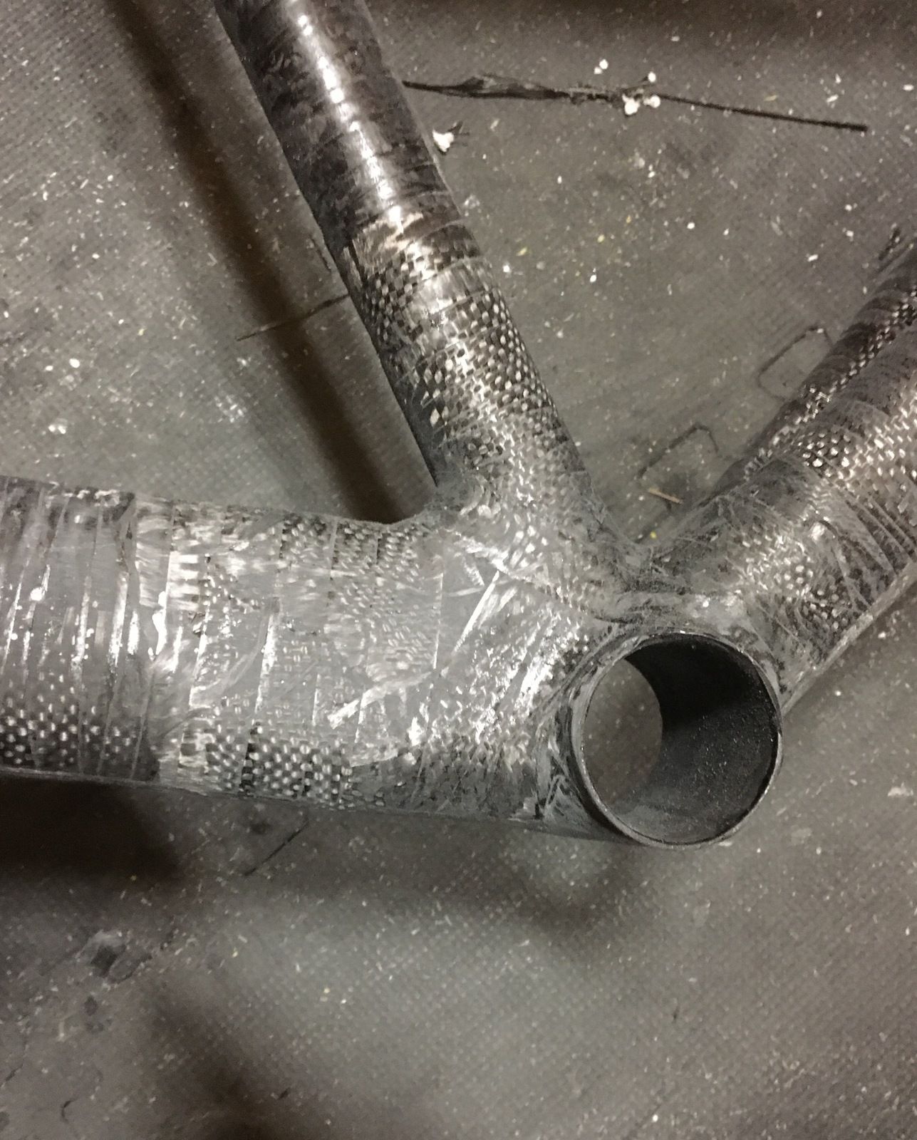

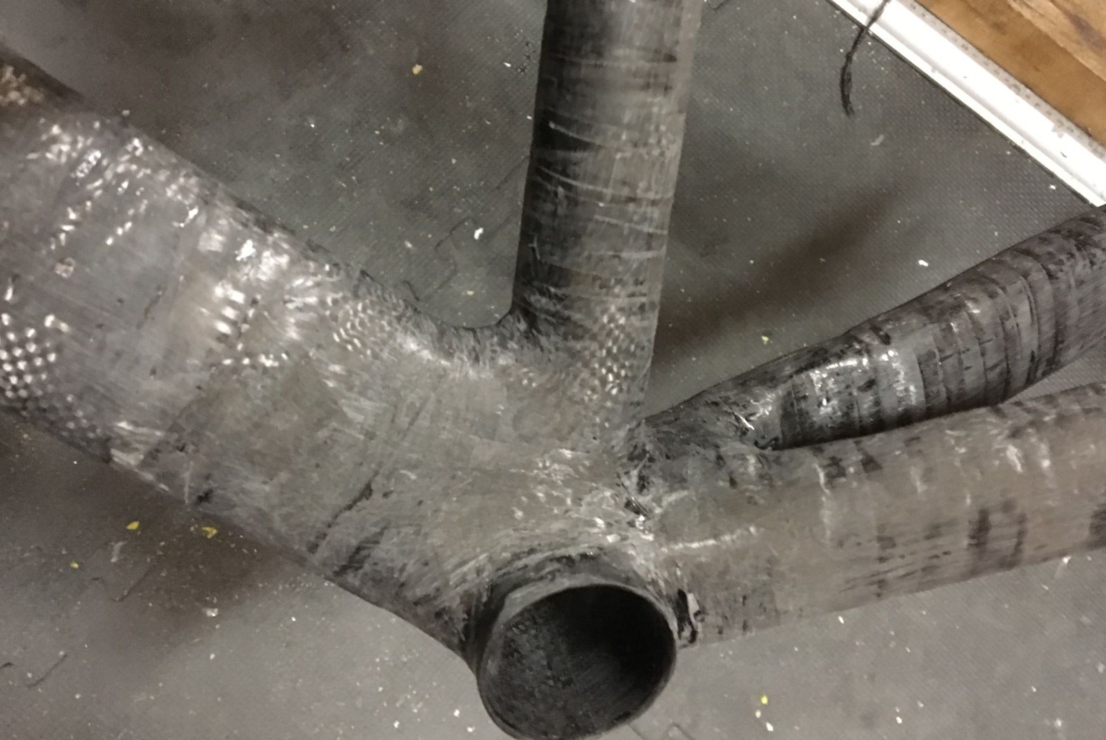

Nu är det mellan 2-4 förstärkningslager på vevlagerområdet.
Ramvikt är uppe i c:a 880 gram. Planen är väl fortfarande 1100 gram efter alla förstärkningar.

Oj vad du kämpar, imponerande. Om man funderar på vevlagerkraften så hamnar den längst ut. Jag skulle nog vilja ha ett mjukt avslut mot hylsan. Nu ser det ut som en brottanvisning och att den skulle kunna spricka eller deformeras. Mycket av killgissning dock.

Ja det är nog inte helt orimligt. Jag får klura ut en lite jämnare övergång på något vis.

Vore bra om någon skickligare än jag tyckte till. Men de flesta pf är ju byggda som en vägg med ett hål för lagret. Troligen för stabilitet och hållfasthet.

Jag kanske inte har nämnt det tidigare i tråden, men jag har jobbat några år med hållfasthetsberäkning och strukturoptimering. Men oavsett så stämmer det ju som du säger, blir det en för skarp övergång så blir det en spänningskoncentration. Så jag får försöka bygga bort den där 90 graderskröken.
Mina andra ramar ser ut som du beskriver det, dvs inga utskjutande delar, utan bara en vägg med hål i. En svetsad ram i metall har å andra rätt ofta en vevlagerhylsa som sticker ut utanför övriga rör, även om det är pressfit.

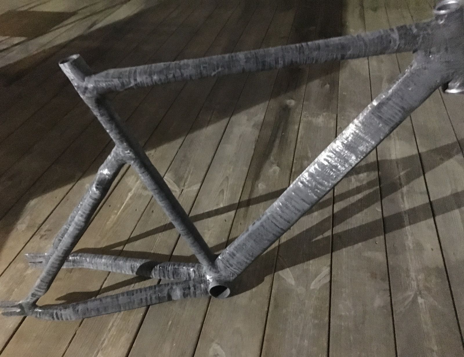

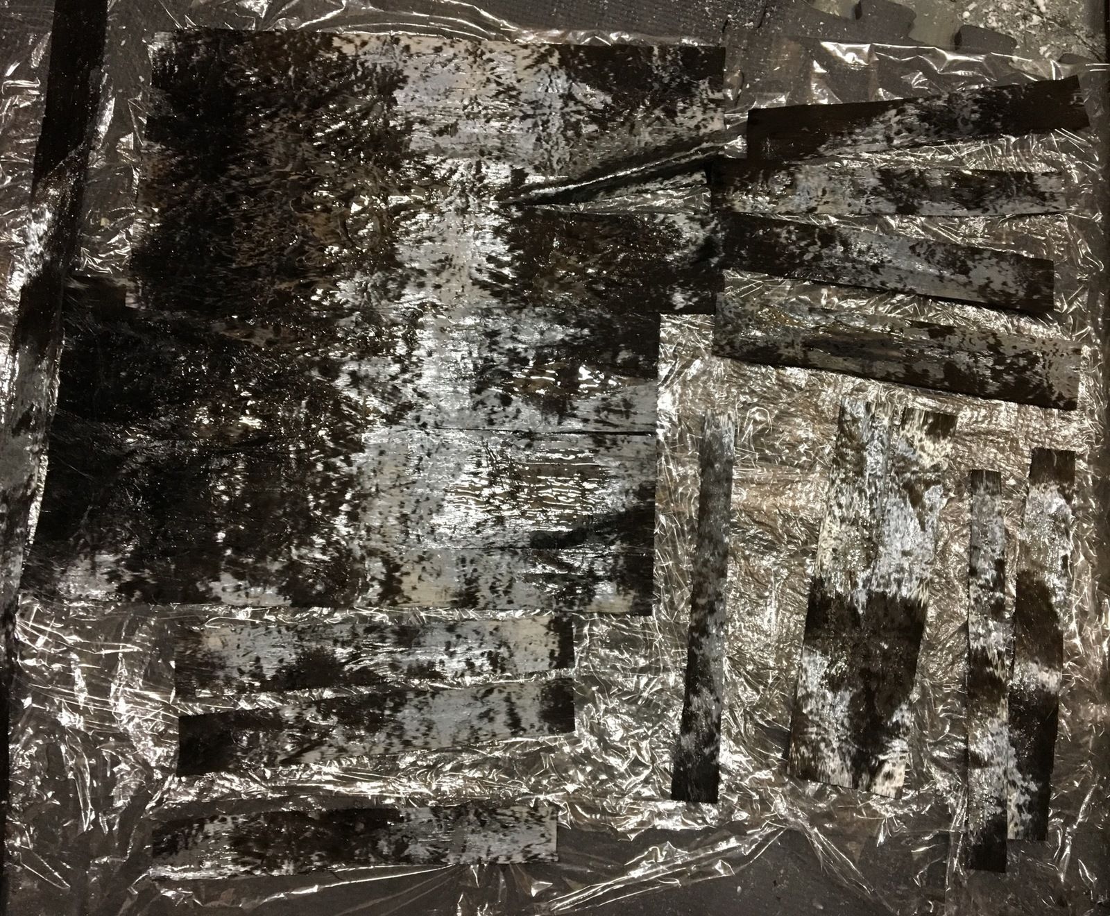

Jag skaffade lite UD-väv också som åkte på igår på chainstays. Jag tänkte det kunde vara käckt att blanda in lite enkelriktad väv.

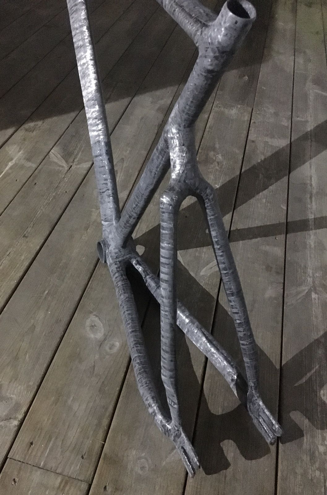

Vad som har hänt senaste veckan är att jag lagt på massa enkelriktad väv över i princip hela ramen. Den blänker fint! :-)
Infästningen mot sadelröret är inte perfekt symmetriskt, men jag är tillräckligt nöjd ändå.
Nästa steg är att slipa lite till innan det åker på ett till lager väv, och då blir det 3K-väv igen. Sen är det inte mycket kvar innan det blir provcykling. :-D

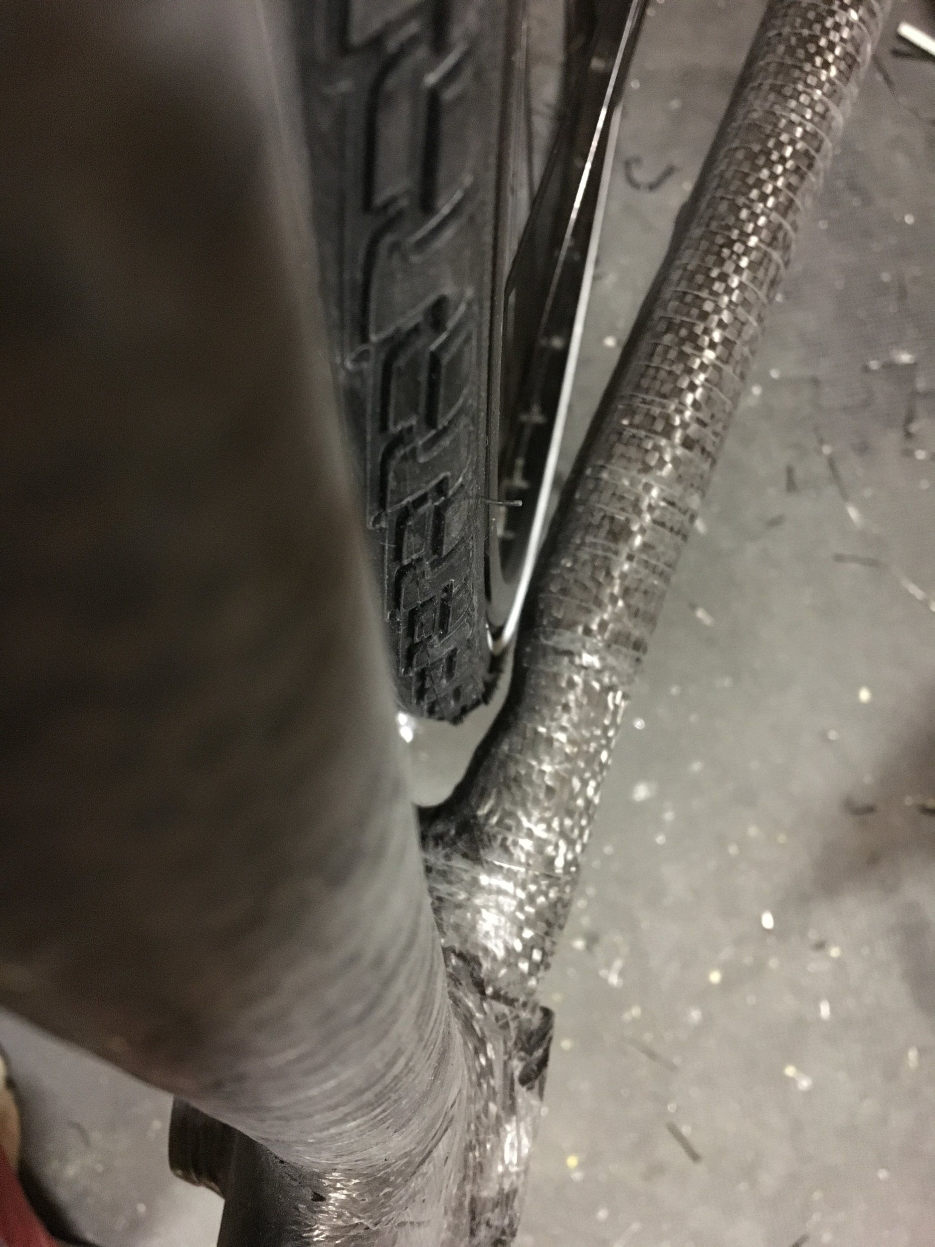

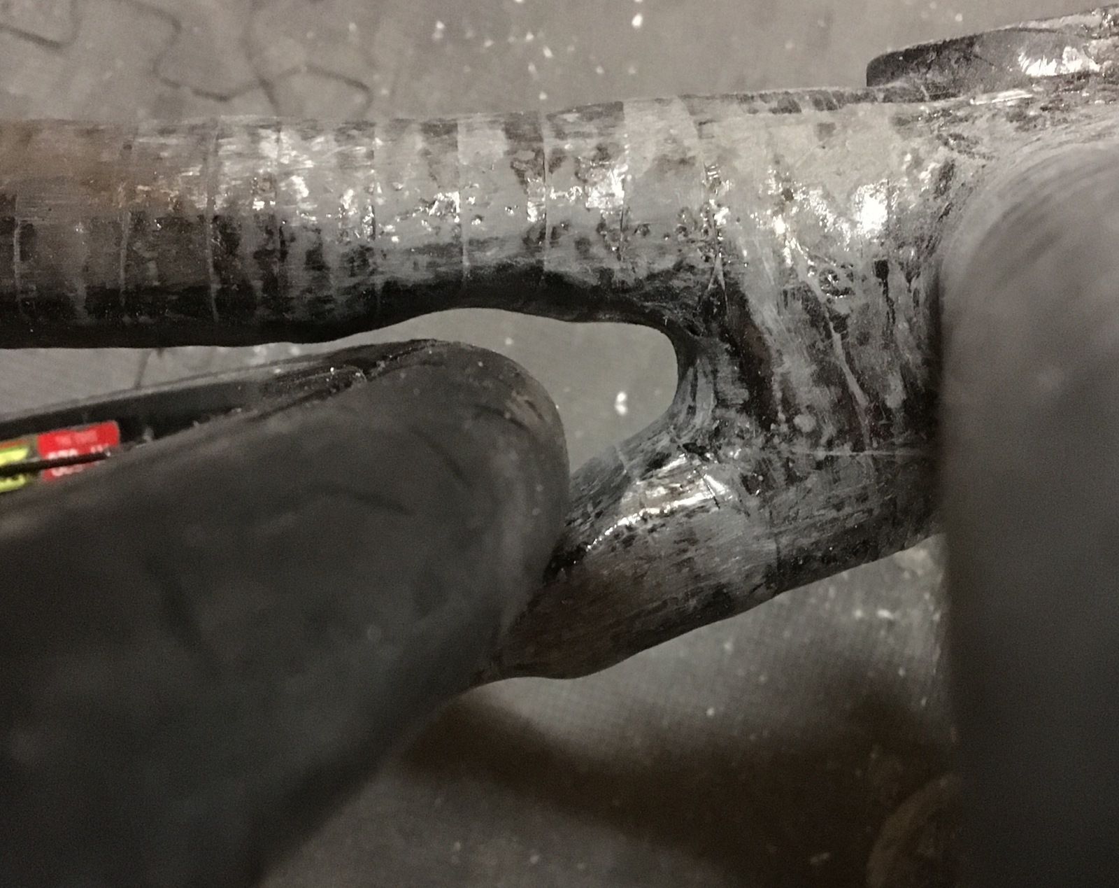

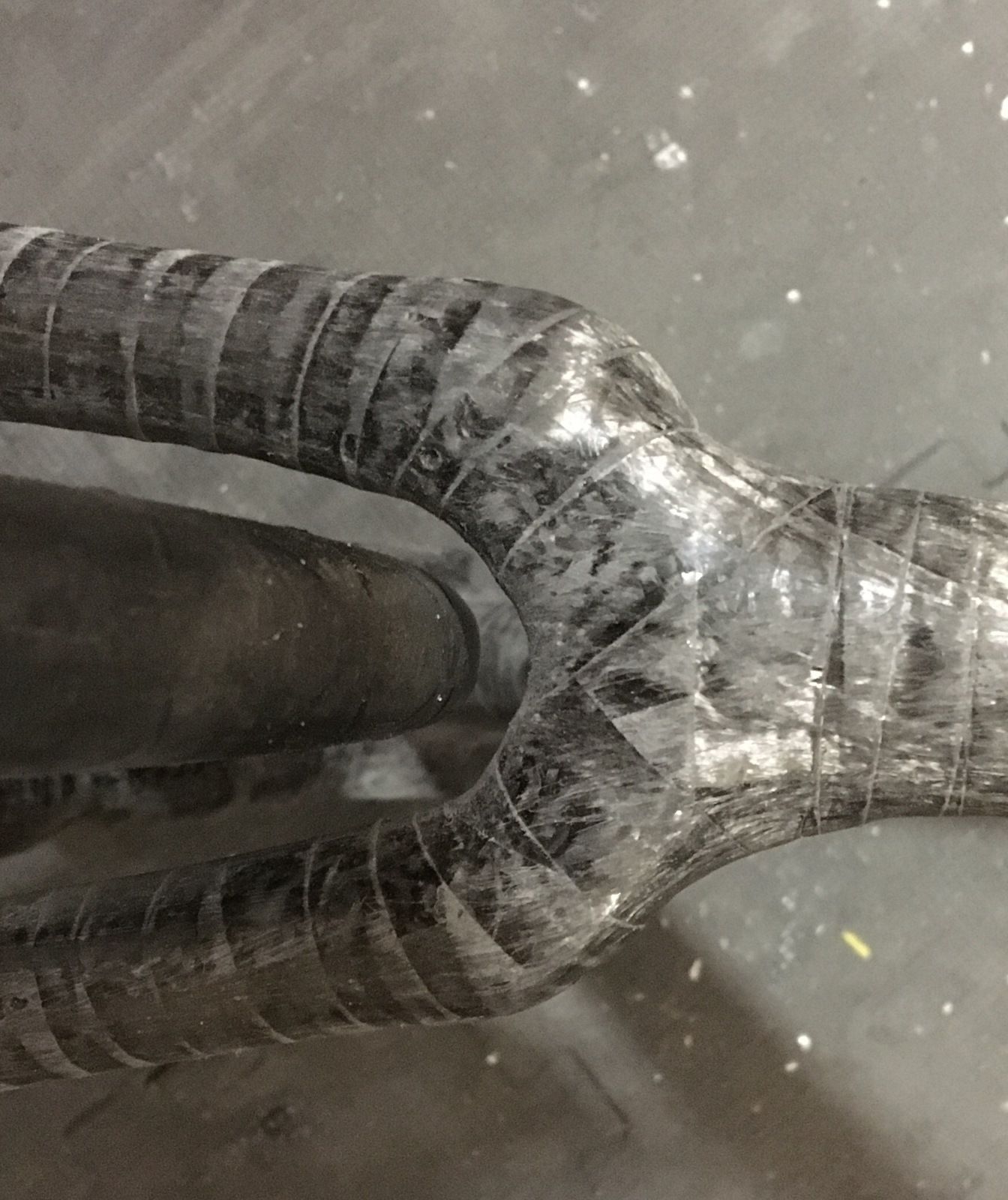

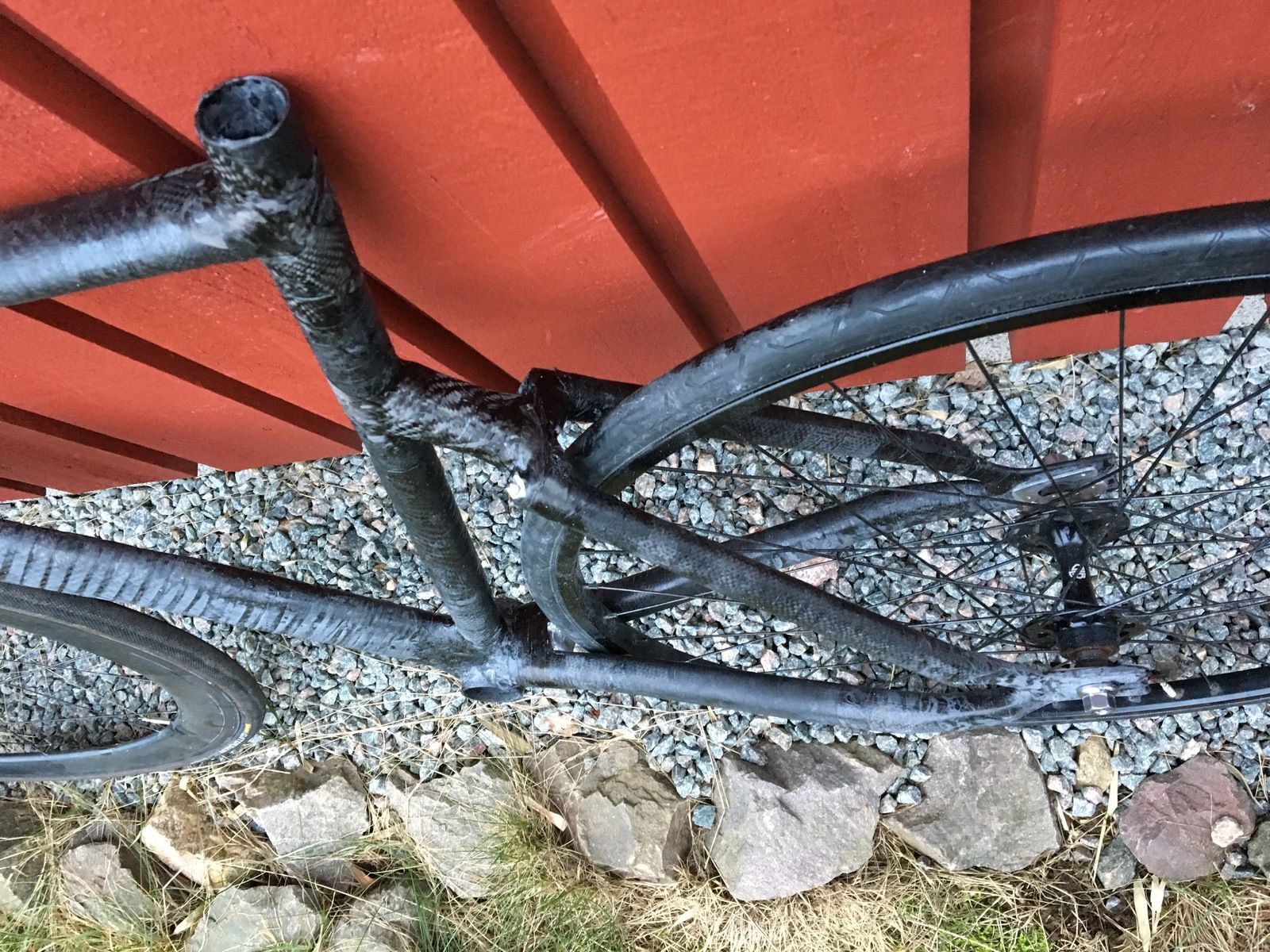

Det blev lite tajt! Jag hade bara 23mm som bredaste däcket att prova med, så jag får väl se om jag lyckas klämma in ett 28mm eller inte.
Övre luftspalten är c:a 10 mm.
Utrymmet där däcket förväntas vara bakom vevpartiet är 32mm brett.
Men det ser helt klart trångt ut, även med 22mm bred fälg och 23mm brett däck. Jag tog alltså filen och gjorde hål för däckutrymme, sen la jag på nytt kolfiber över hålet.

Mitt förslag är att du bygger på lite extra runt vevlagret. Jag var lite för snål där på min första ram och då sprack den både bakom och framför.
[Byggtråd] Kolfiber-fixie
Anders H sa:
Jo, det är väl där den mesta kraften går antar jag.
Så här ser det ut just nu:
På undersidan var det lätt att lägga på extra. Det kan säkert vara upp mot 20 lager på sina ställen. På ovansidan är det mycket svårare däremot. Remsor som går från chainstays till downtube får liksom ingen rak väg ovanför vevlagerhuset och då blir det inte lika snyggt och enkelt.

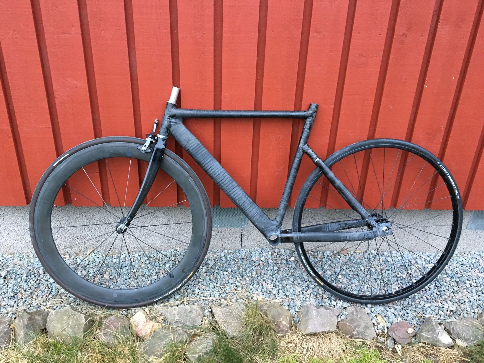

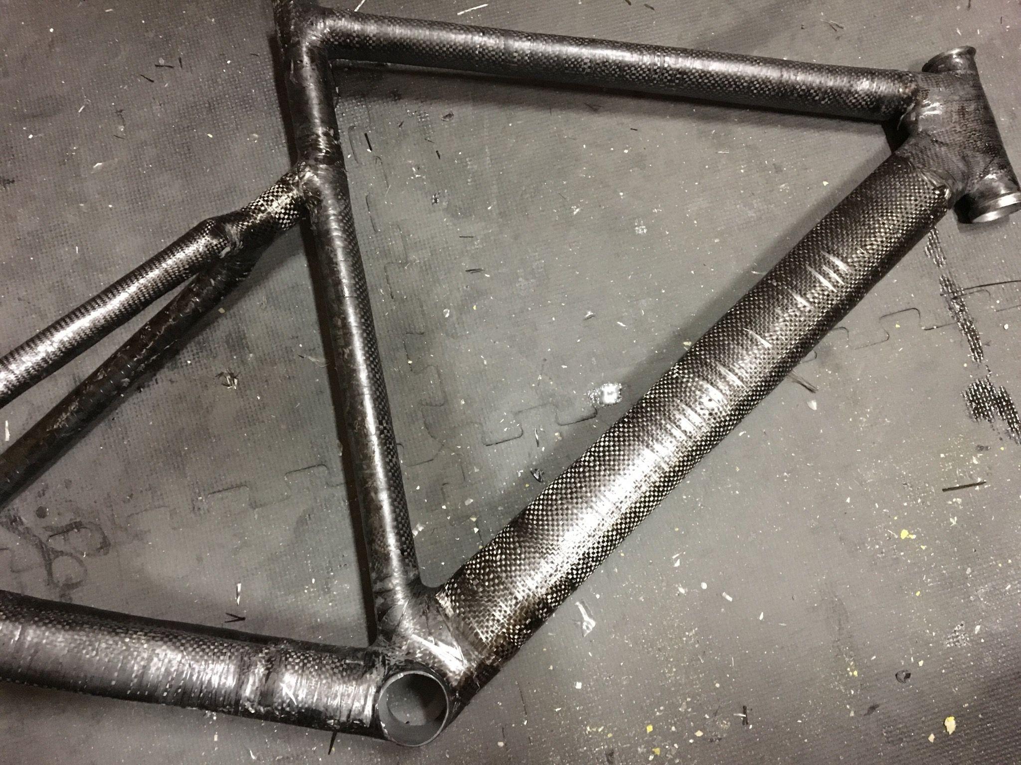

Nu är sista lagret kolfiber på! :-)
Ramvikt just nu är 1100 gram. Nästa steg blir slipning, och då kommer nog jag tappa några gram.
Sen är det bara att sätta ihop cykeln och provcykla. Först trainer, sedan utomhus.

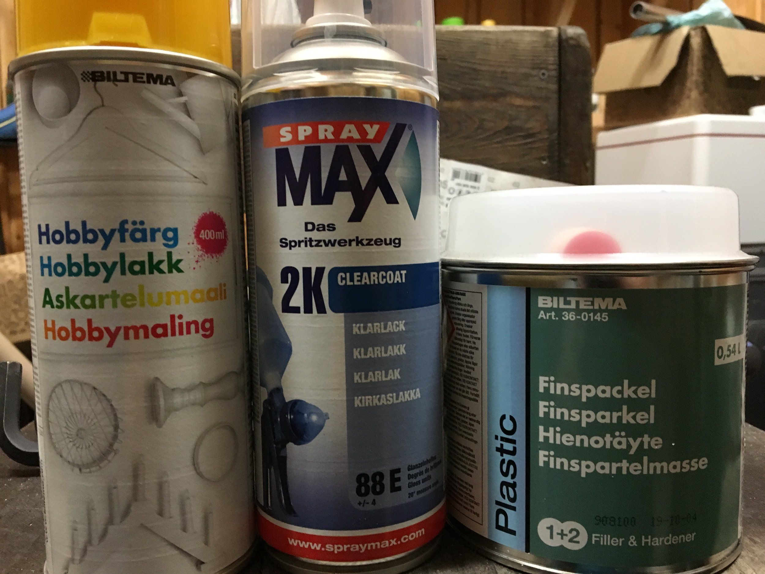

Tack för bra tips! Kemi är verkligen inte mitt område.
Det här är vad jag har hemma:
Jag skippade alltså att köpa sprutspacklet från Biltema. Egentligen har jag ingen aning om den här burken är bättre.
Funkar de här grejerna ihop?
Jag tänker ju självklart prova på en provbit först innan jag målar ramen, men det kan ju vara kul att ha en liten aning i förväg eftersom klarlacken härdar ut på 48h.

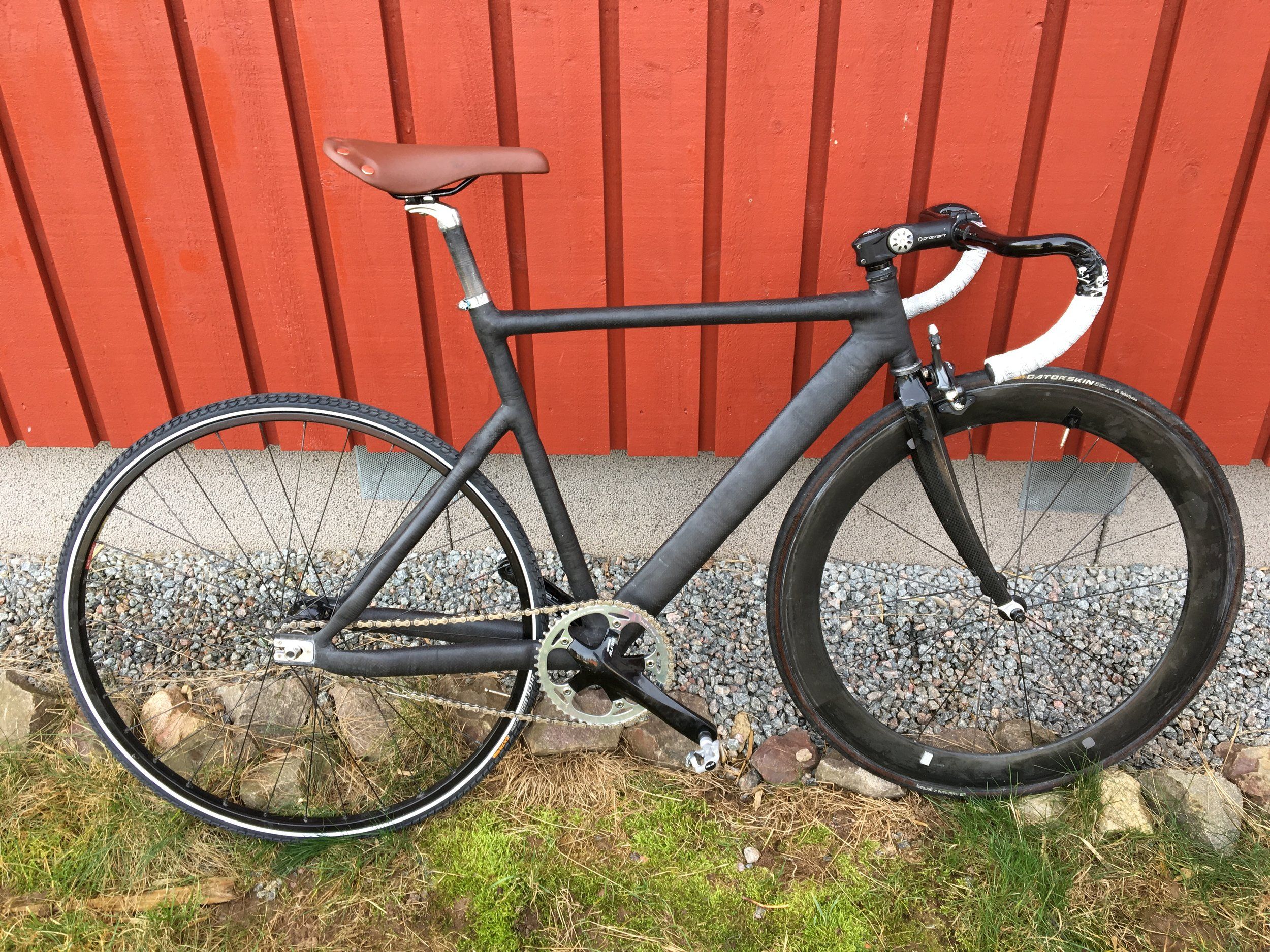

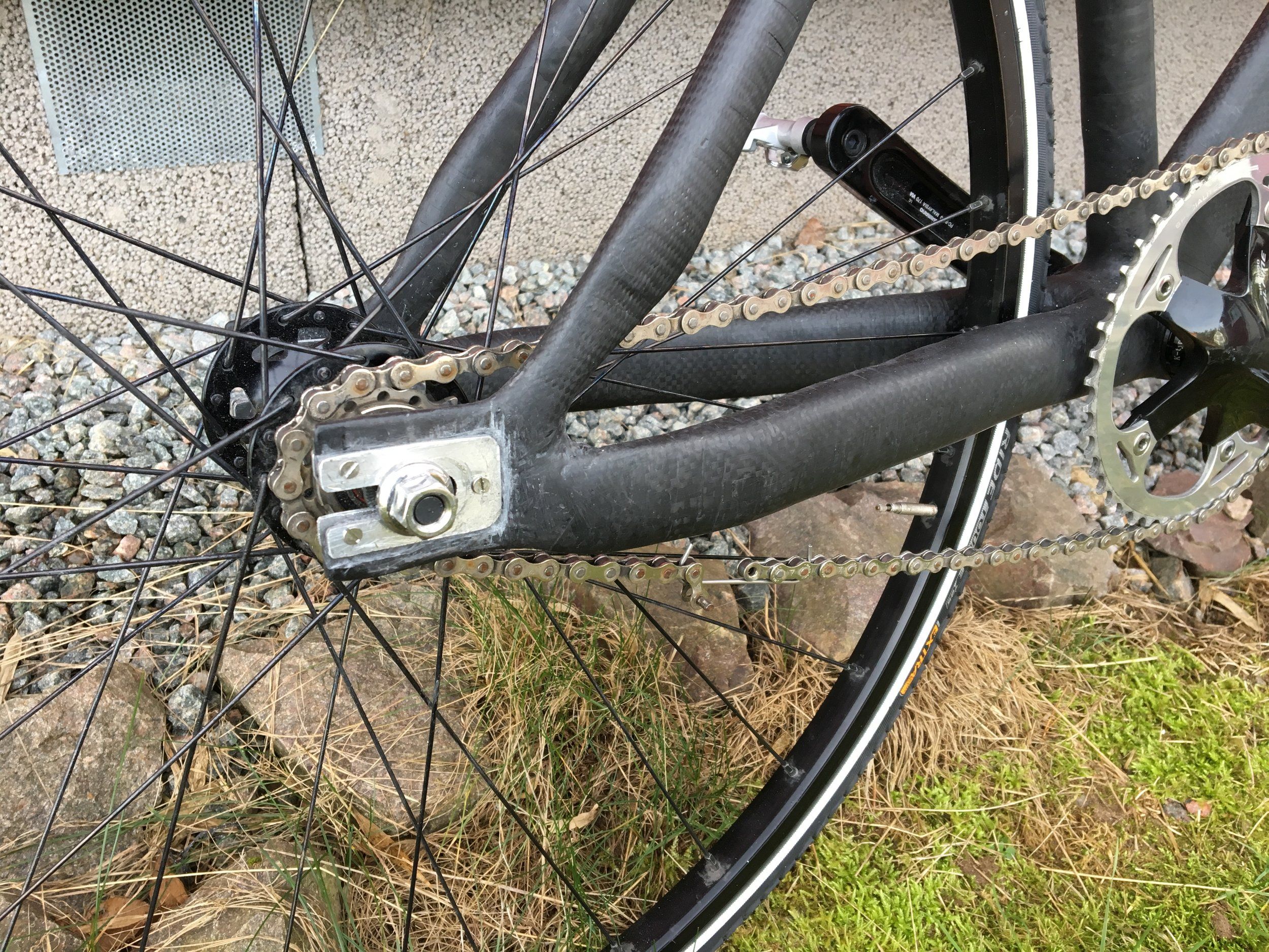

Jag hittade en lite mindre klinga i gömmorna och fick kedjan att passa. Och sen kunde jag inte hålla mig utan körde en kort premiärtur. ?
Sjukt kul! ?
