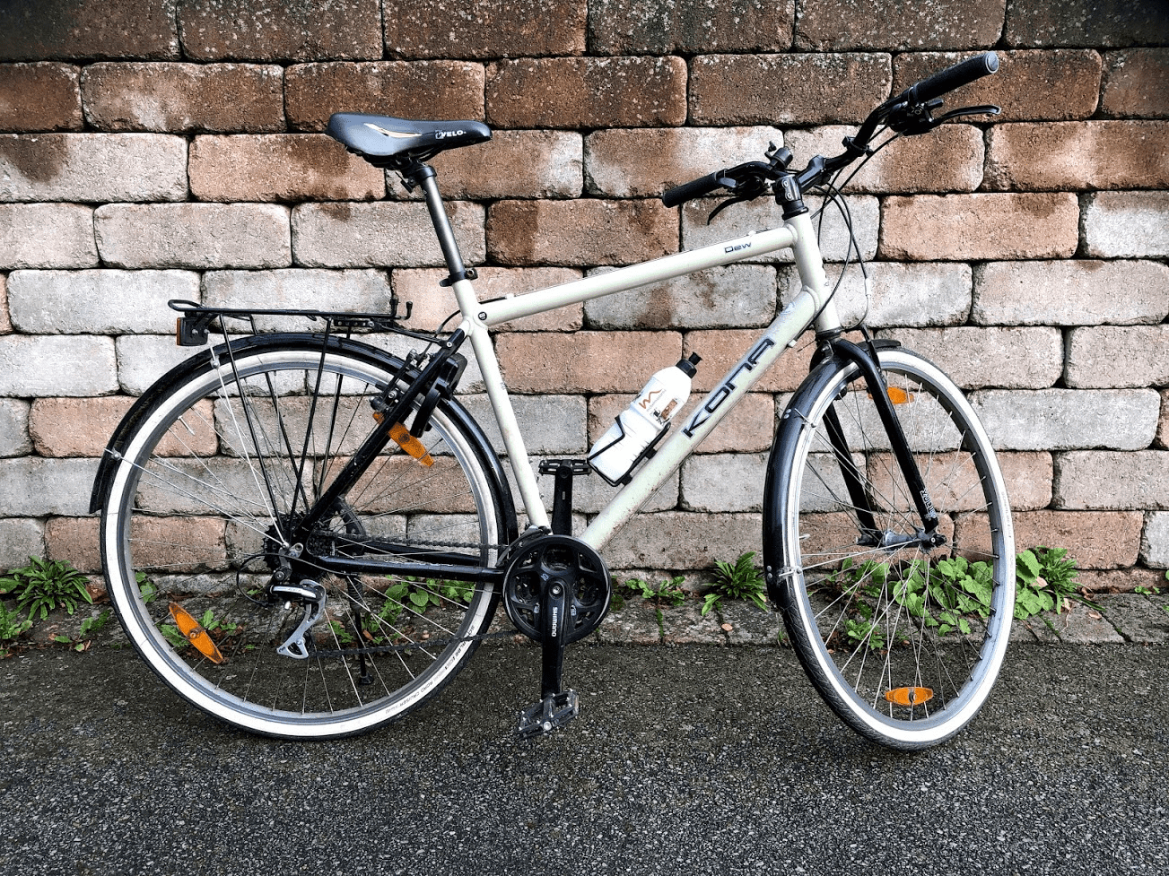

[Byggtråd] Kona Kilauea -94

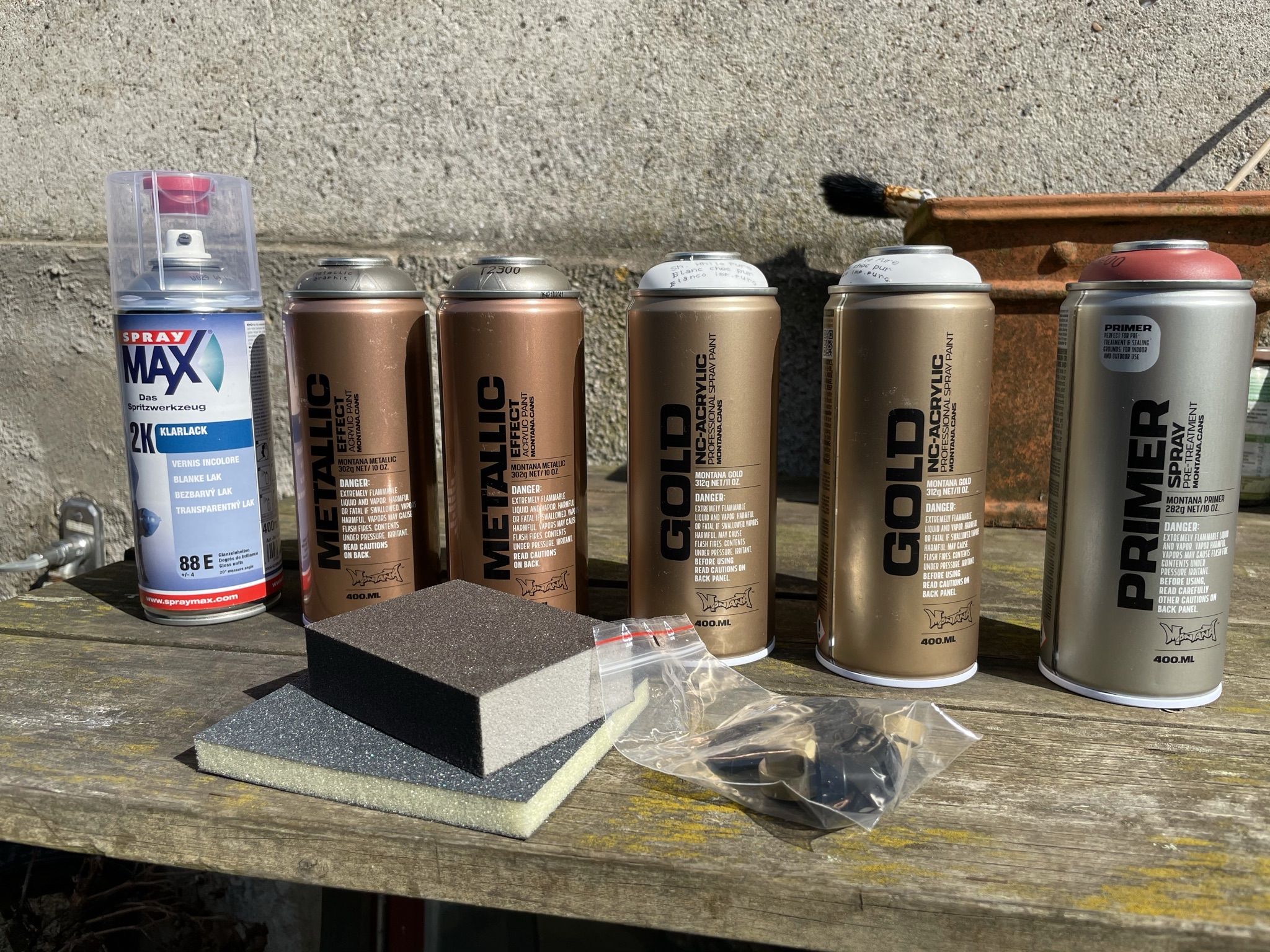

Valet av färg föll på Montana Gold vit (S9120) till ramen samt Montana Metallic Titanium (EMC1010) och Montana Metallic Graphit (EMC7060) till framgaffeln. Kunde inte avgöra vilken grå nyans som var mest lik originalgaffeln på datorskärmen så jag beställde båda. Det blev även en Montana Tech grundfärg för metall (T2400) samt Spray Max 2k lack (glansig), och några finkorniga slipsvampar i olika tjocklek på det. För slipa lär jag göra en del.
Det stod på hlstore.com där jag beställde lackerna att en burk ska ungefär räcka till en cykelram med två tunna målningar. Det här är första gången jag ska måla med sprayfärg lite mer seriöst så förmodligen kommer extra färg behövas, det fick bli två. Jag beställde färgerna igår förmiddag och de landade för en stund sedan. Riktigt snabb frakt.
Denna veckan har börjat hyfsat varmt hittills men idag är den sista varma dagen enligt SMHI sedan blir det kallare. Det blir till att fortsätta att vänta in fint väder så att jag kan börja måla. Jag håller på att avlägsna färg från ramen och gaffeln så det kommer förhoppningsvis snart ett nytt inlägg om de
Tack för tipset. Då måste jag prova den svarta cap:en när det blir dags att måla. Jag gillar att dom skickar med lite olika caps. Bra service. Nu är det bara våren som ska sätta fart på riktigt sa att jag kan börja måla ?

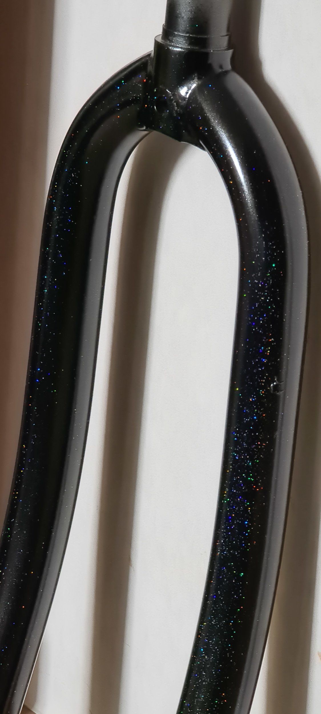

Hologramglittrer är som sagt färgat men bara i solljus. Vid dunkelt ljus är de som vanligt glitter. Skall du köra med det så rekommenderar jag att vara sparsam, de går lätt överstyr då glitterburkarna är bra högre tryck i o kastar ut glitter, Ihop med klarlack.

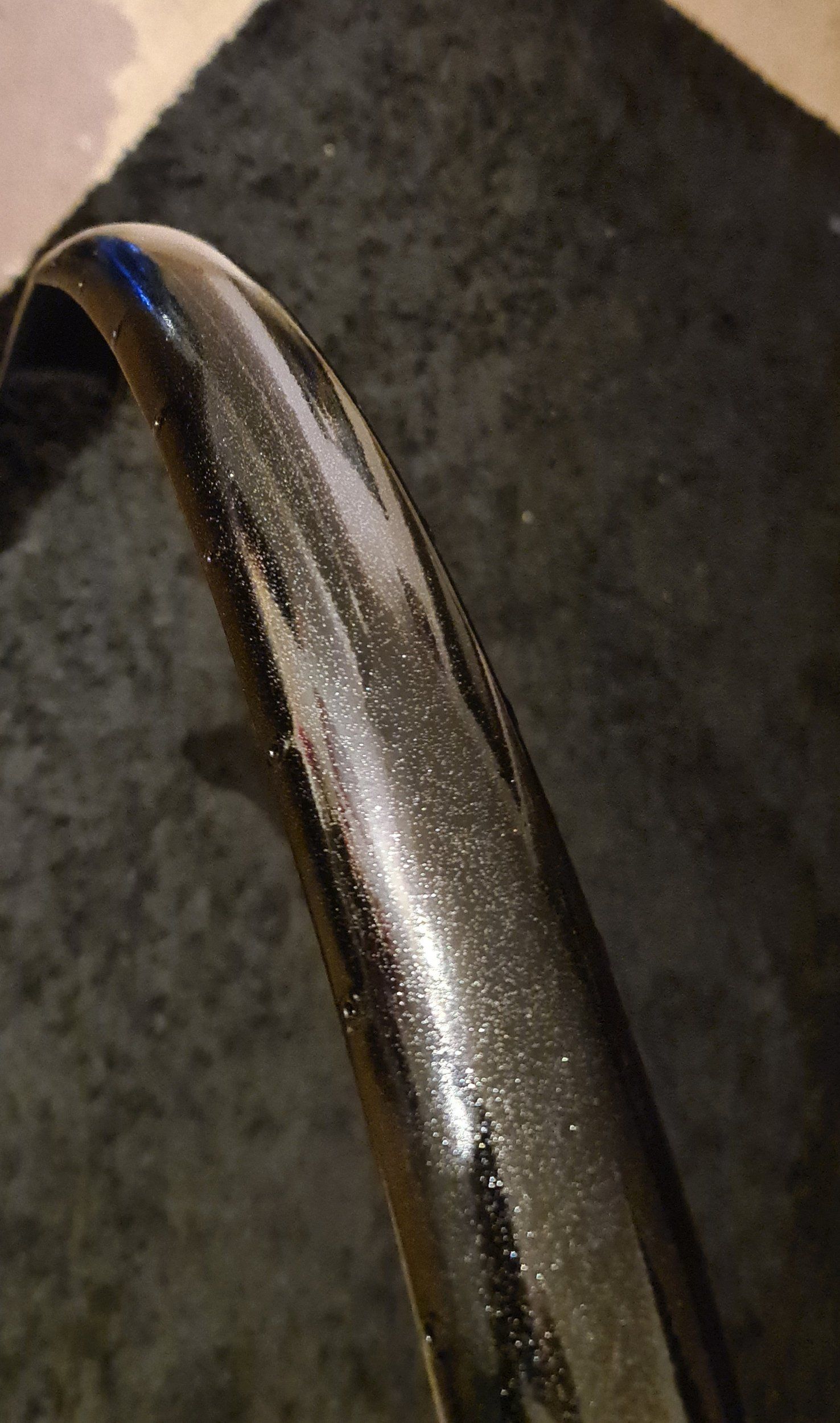

Vanligt montanaglitter har jag kört med en nyligen renoverad gripen-cykel. Bifogar bild på den och motivlacken kan jag dela sen när den är helt klar.

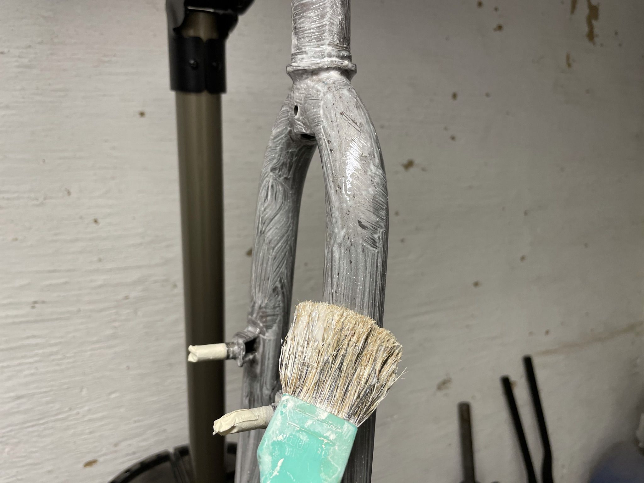

Då är det dags att kavla upp ärmarna och sätta igång med att få bort färg på ramen och gaffeln. I början av veckan var jag i färgaffären och införskaffade ett färgborttagningsmedel från Alcro. Här följer en redovisning av hela proceduren som tog ett par dagar.
Lösningsmedlet luktar en del och är vattenbaserat så vi får se hur pass effektivt det är. Det blir nog till att låta det verka länge. 1-2 mm tjock sörja ska på så fram med en gammal pensel och kladda på. Tänkte börja med gaffeln först då det finns lite färg kvar att få bort och så får man ett hum om hur bra sörjan är innan jag ger mig på huvudattraktionen.
Sörjan är inte speciellt tjock men inte heller lös så det ska nog mycket till innan det börja rinna. Hela gaffeln är nu täckt med ett tunt lager och det börjar det lukta lite starkare så det blir till att kapsla in gaffeln med en sopsäck. Jag låter det verka i ett dygn så får vi ser hur det går.
Känns lite som att avtäcka ett konstverk när man lyfte på sopsäcken dagen efter. Kanske inte lika elegant men definitivt lika spännande. Färgborttagningsmedlet har verkat effektivt och det mesta av färgen har lossnat och är lätt att torka bort (bild till vänster). Den färg som var kvar var lätt att skrapa bort eller slipa bort med ett lite grövre sandpapper. Det blev riktigt bra faktiskt efter lite slipning med finkornigt sandpapper (bild till höger).

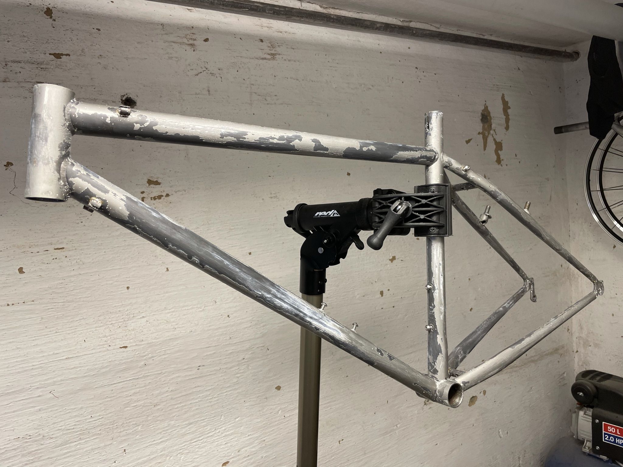

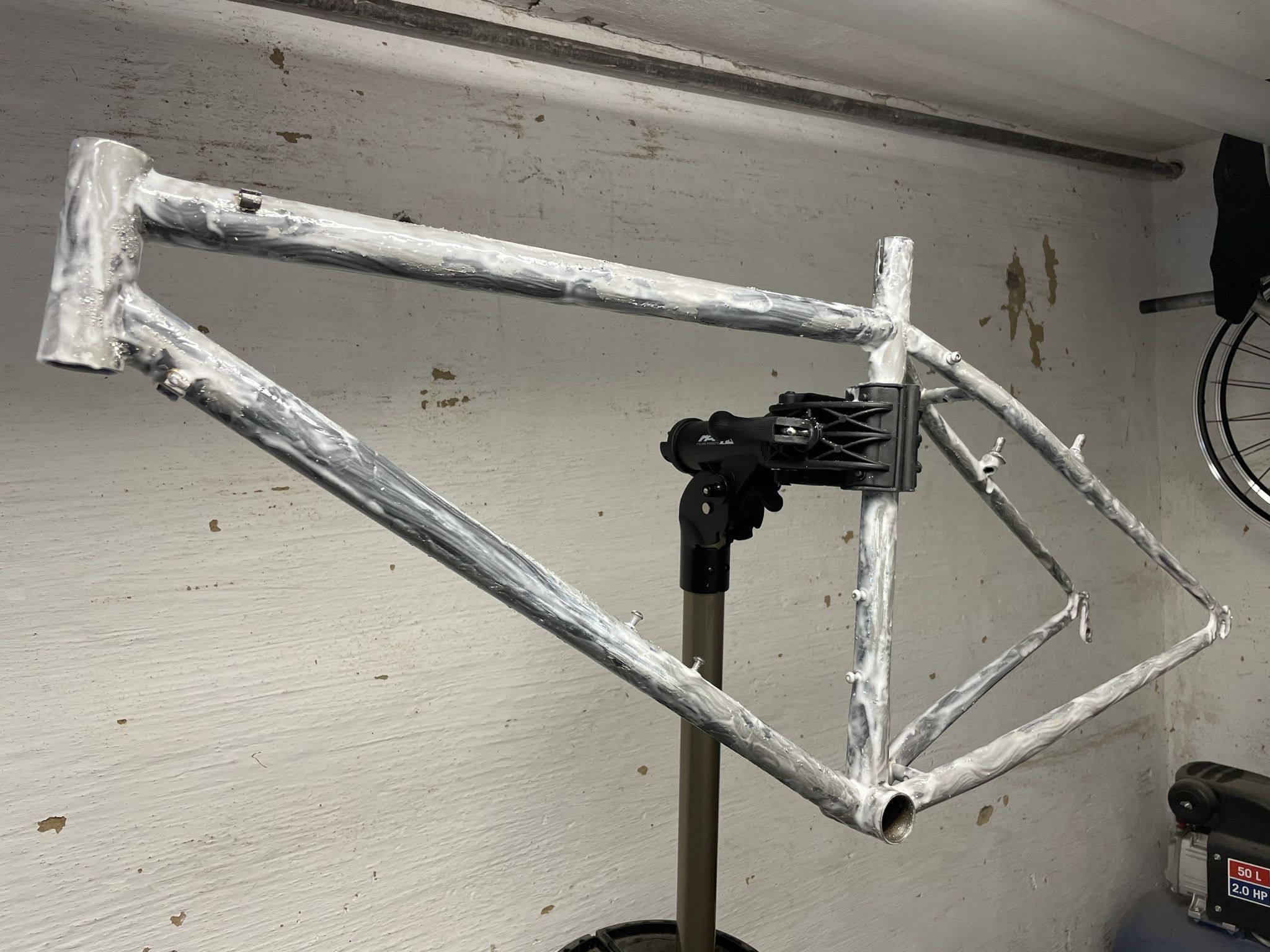

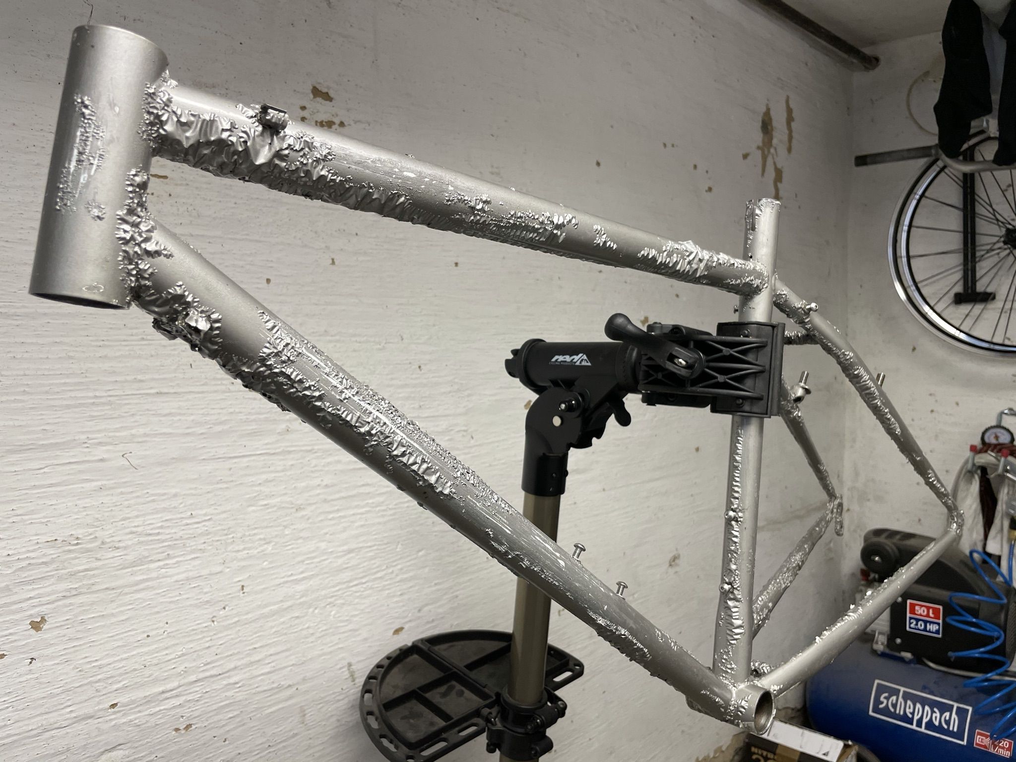

Då var det äntligen dags att börja på ramen. Är lite nervös måste jag ändå erkänna. Tänk om något blir tokigt. Innan färgborttagningsmedlet ska kladdas på måste jag göra det som jag nog tycker minst om i cykelsammanhang, att skrapa bort dekaler/färg. Det tar emot men det måste göras för att det ska bli ännu bättre.

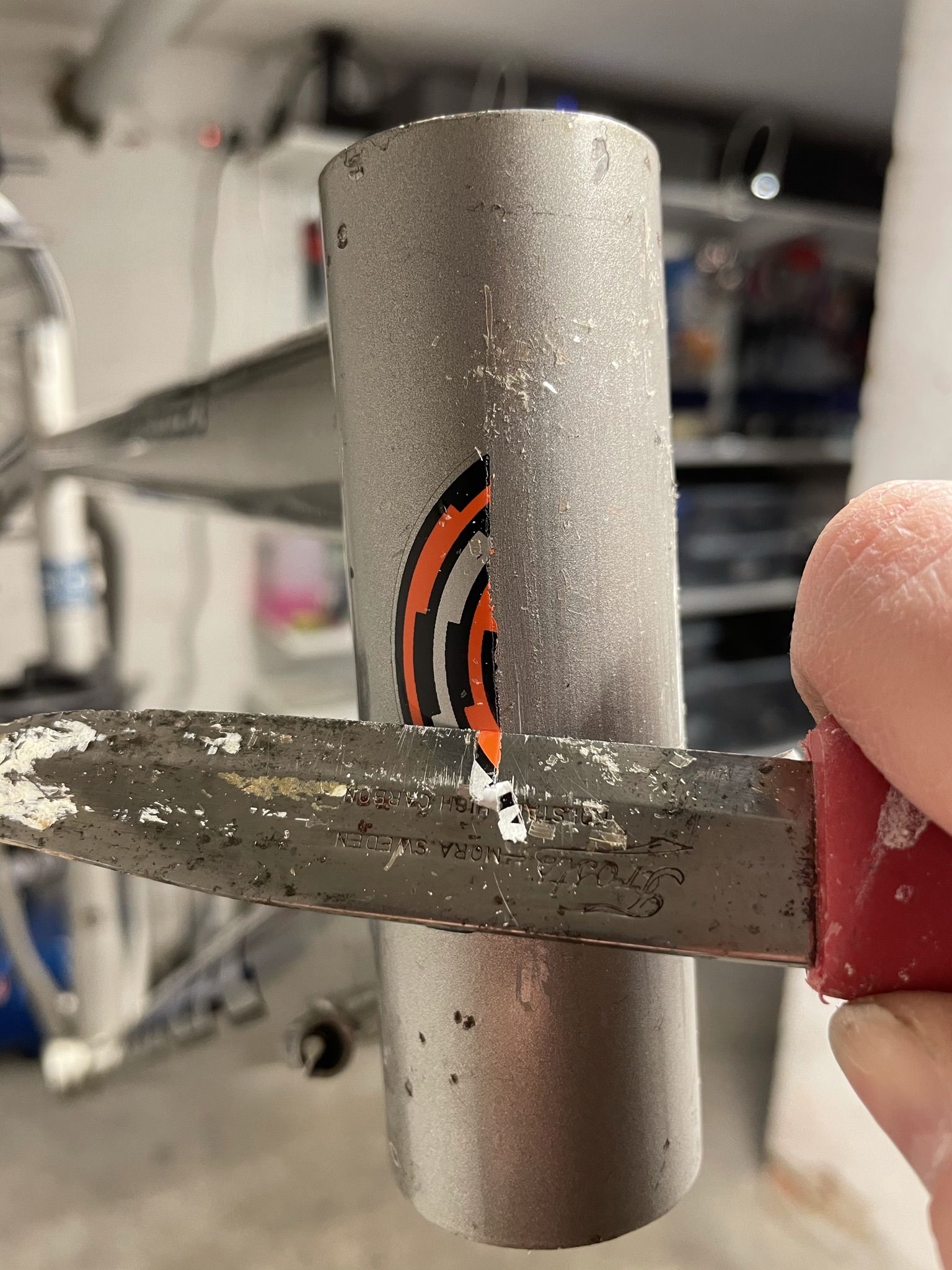

Då var alla dekaler borta. Jag har inget vettigt ställe att placera ramen så att jag når överallt på en och samma gång så meckarstället får duga så länge. Ska tillverka en bättre lösning när det är dags att måla senare. Jag har en känsla av att jag nog får använda färgborttagningsmedlet mer än en gång på ramen så då kan jag byta positionen på griparmen. Innan jag kladdar på med sörja skruvar jag in insexskruvarna en bit in i hålen till flaskhållarna och vad jag tror är fästen för pakethållare så att inte den kommer in i ramen mer än nödvändigt.

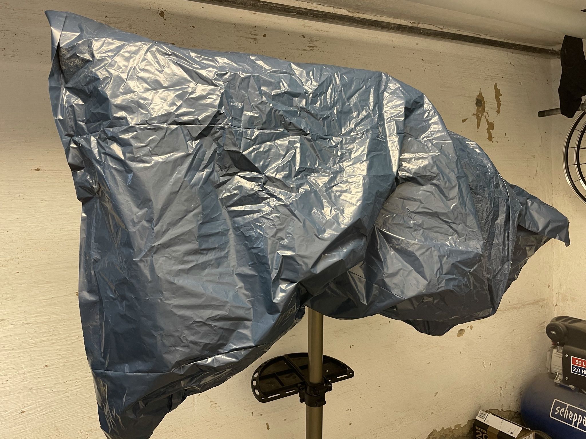

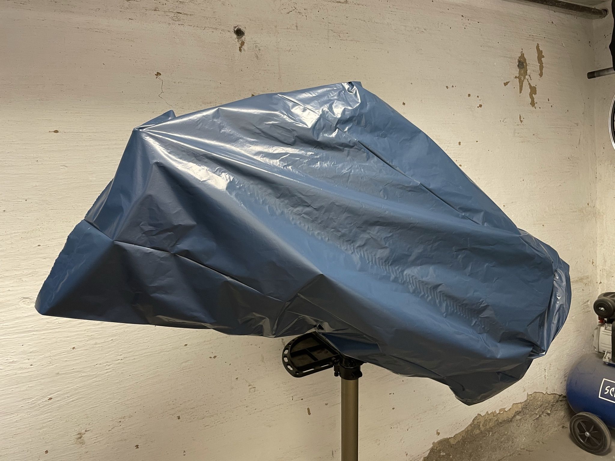

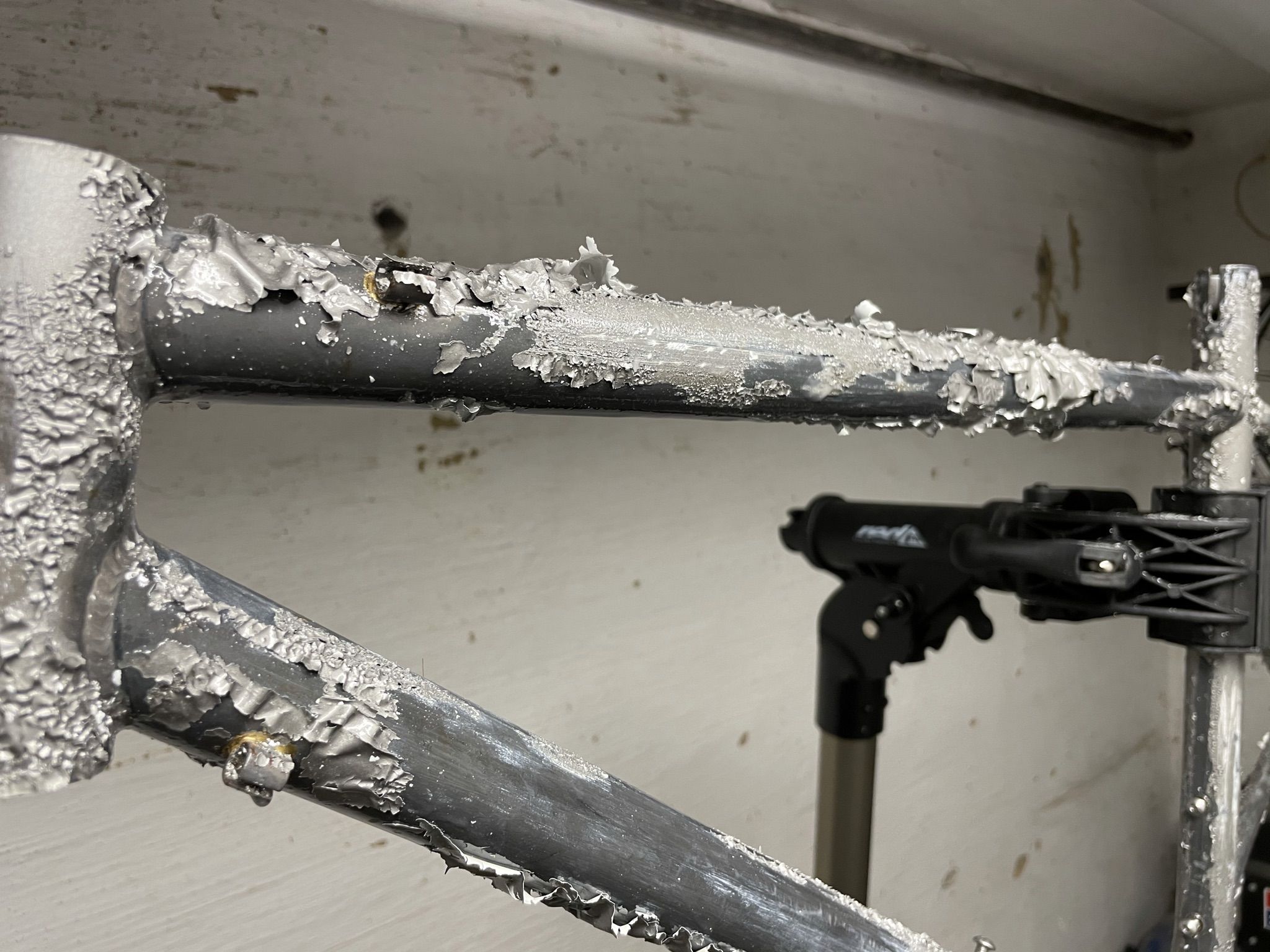

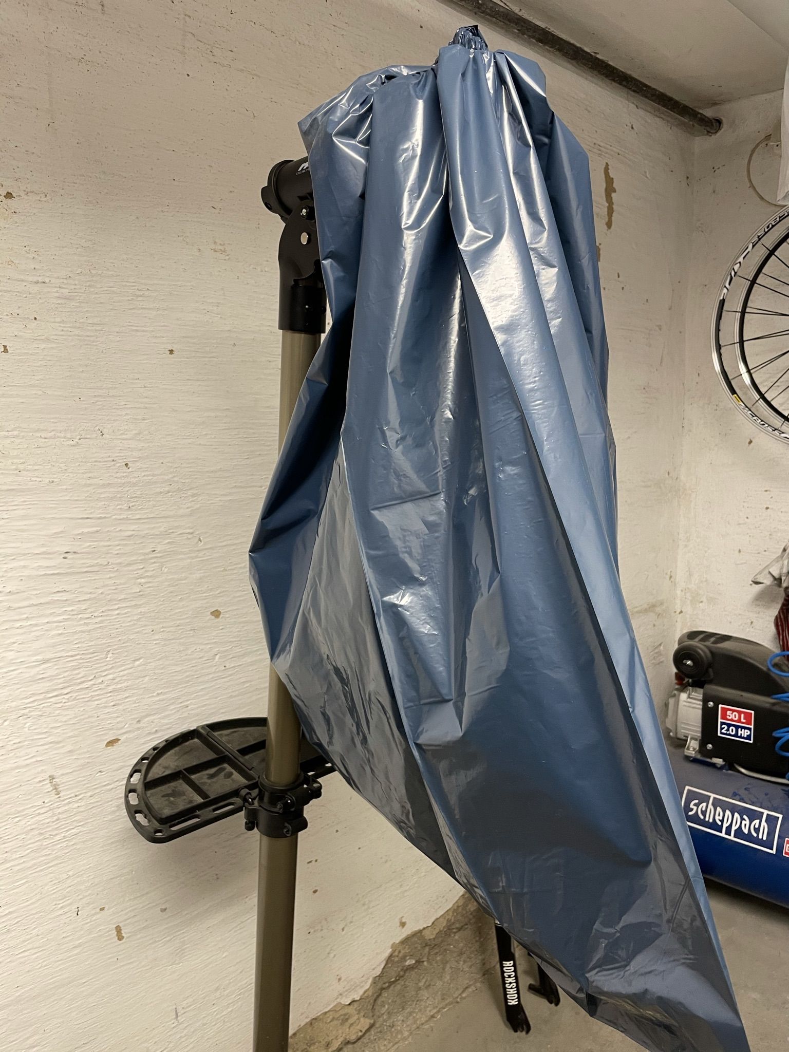

Nu börjar det lukta ganska starkt av lösningsmedel. Fick använda två sopsäckar för att täcka hela ramen. Då återstår det bara att vänta tills imorgon och se hur konstverket ser ut.

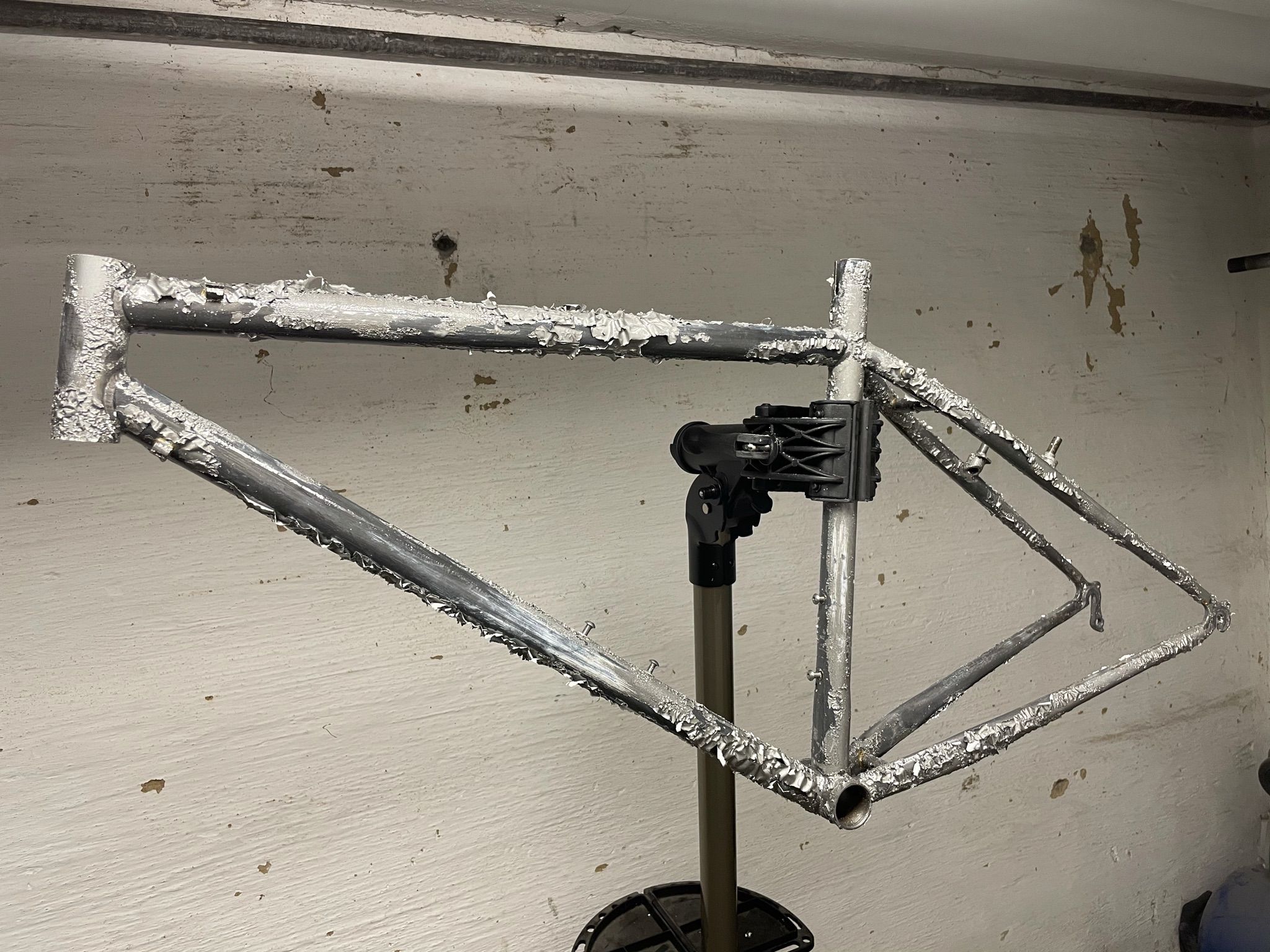

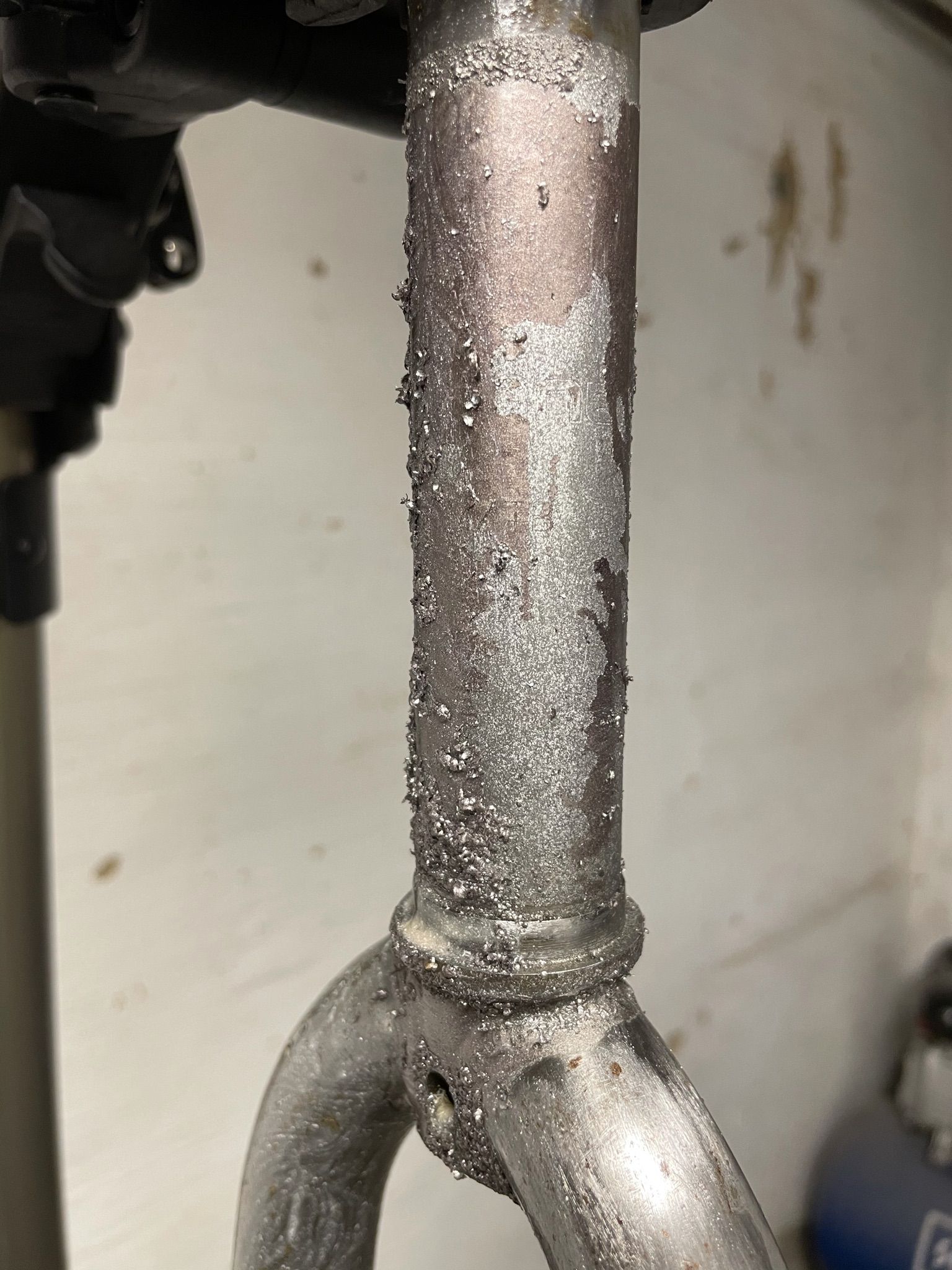

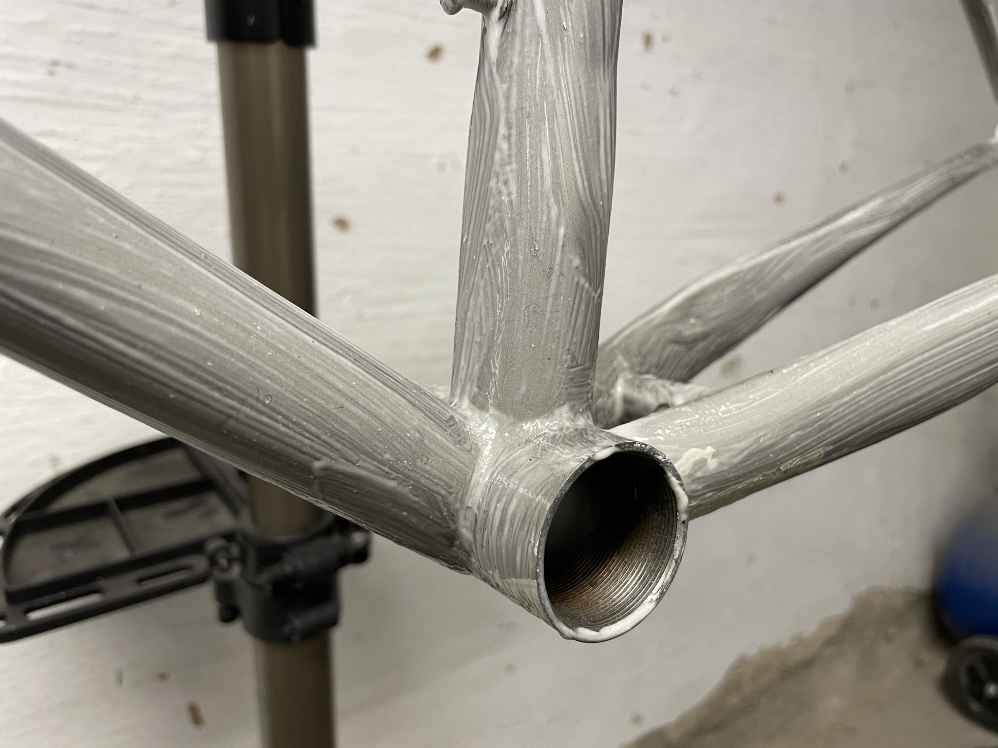

Jag var nog lite för snål med färgborttagningsmedlet för det blev fläckvis färgfritt. Efter att jag har avlägsnat de lösa färgresterna gick jag loss med ett lite grövre sandpapper för att rugga upp färgen och förhoppningsvis kan sörjan lösa upp den ännu bättre.
Nu snålar jag inte med sörjan. Ungefär ¼ av burken gick åt. Förhoppningsvis lossnar resten av färgen i morgon. På med sopsäckarna igen och vänta…

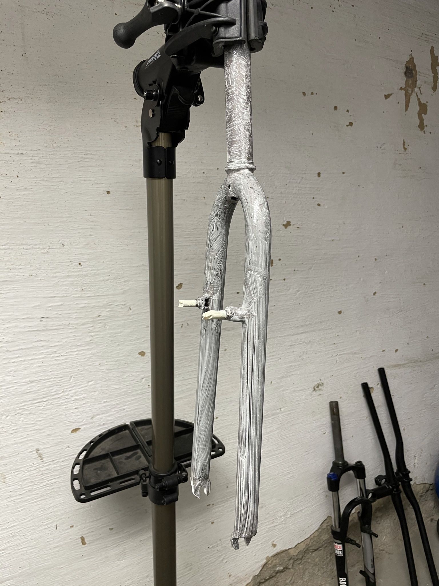

Det gjorde susen. Nu åkte nästan all resterande färg lätt av. Lärdomen är att vräka på rejält med färgborttagningsmedel och låta det stå över natten eller ännu hellre ett dygn.

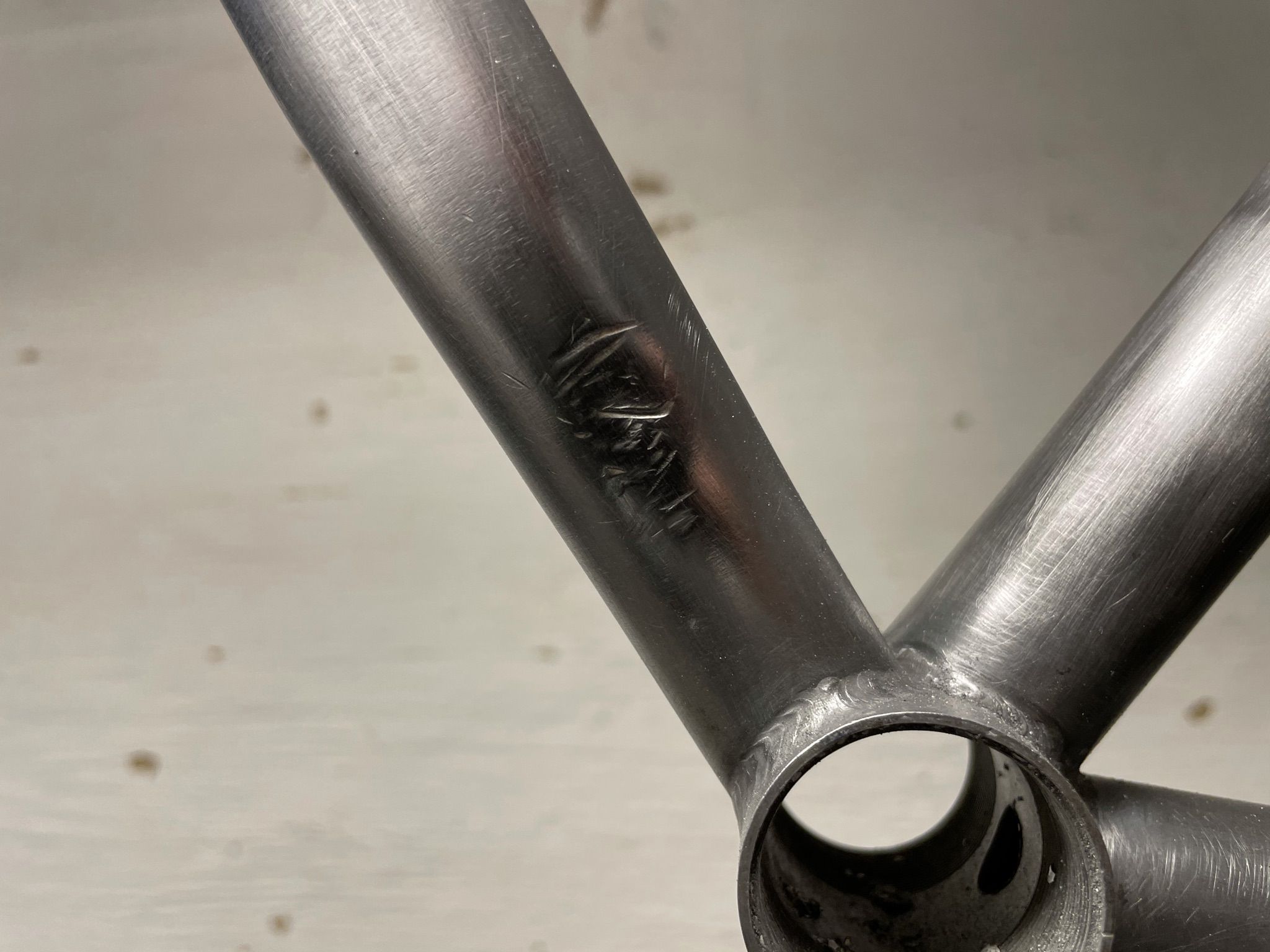

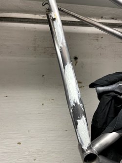

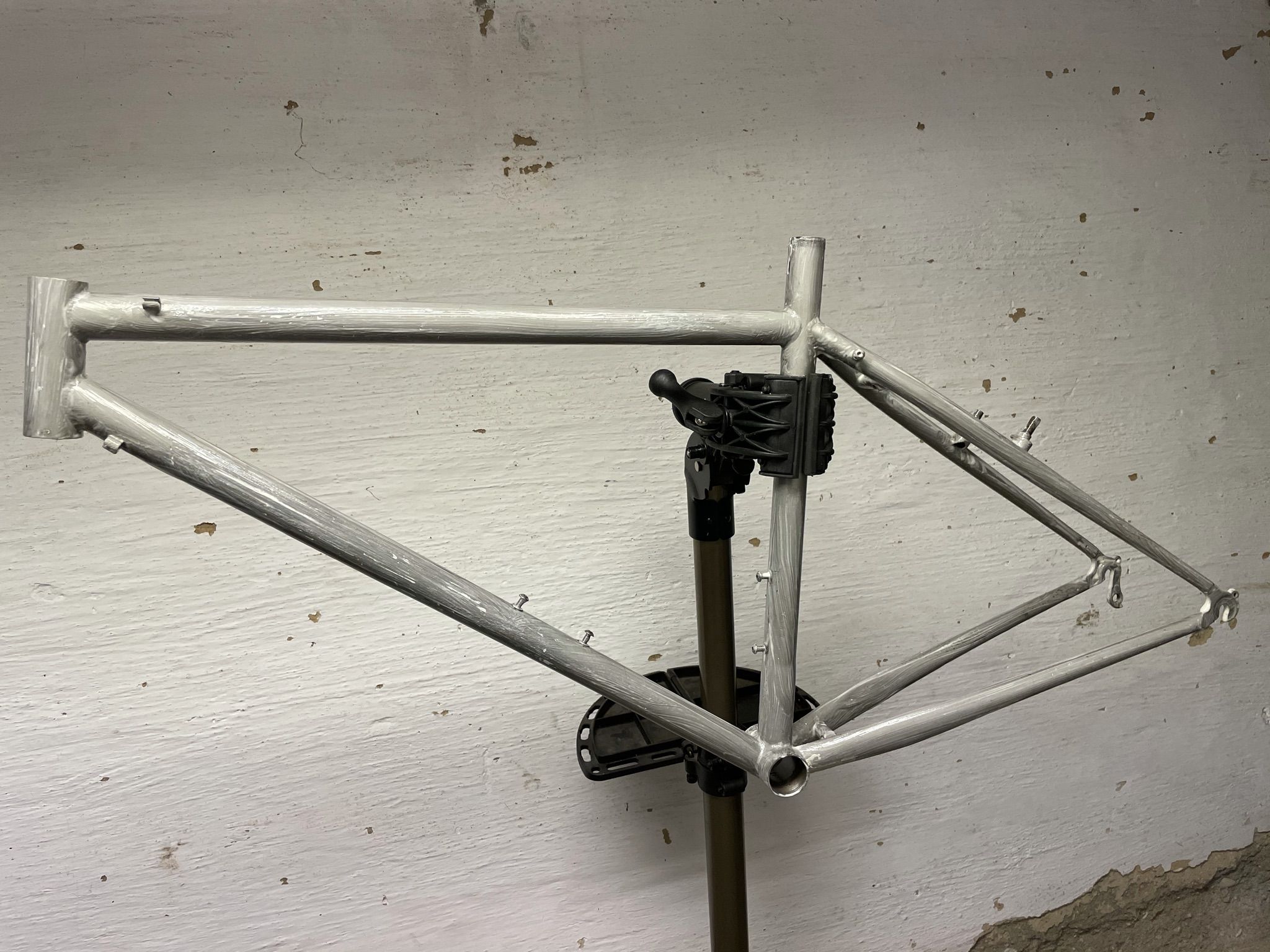

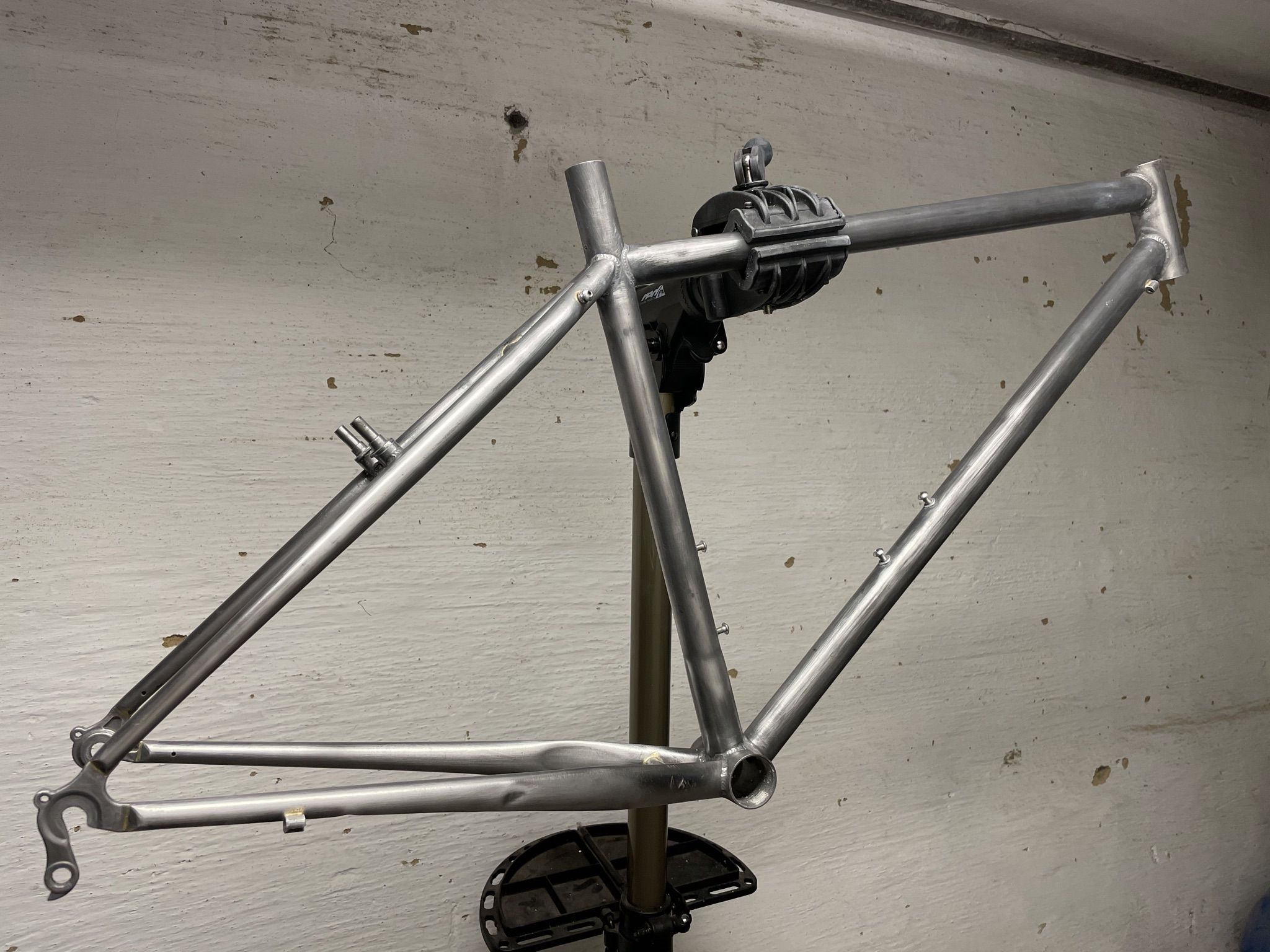

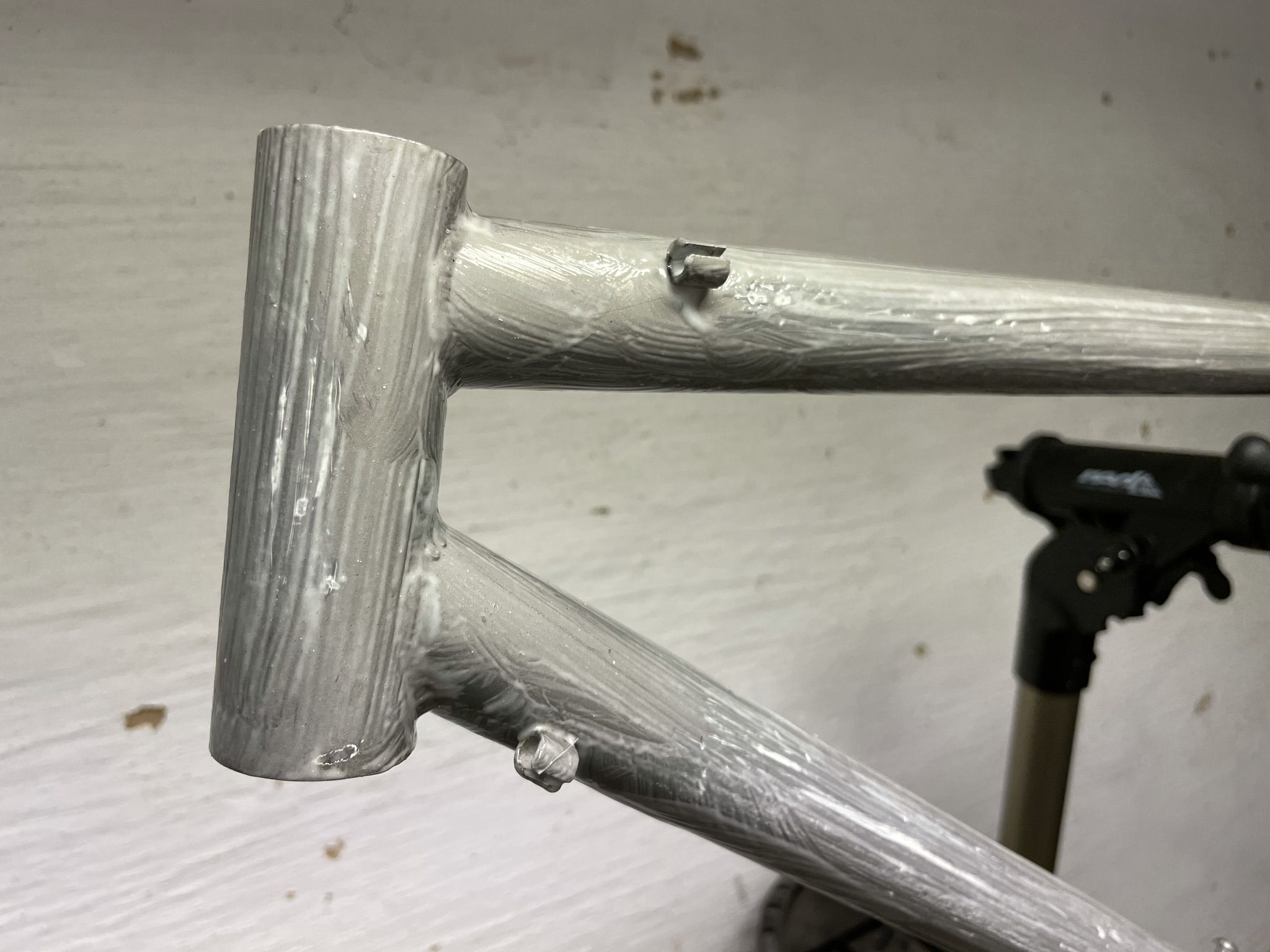

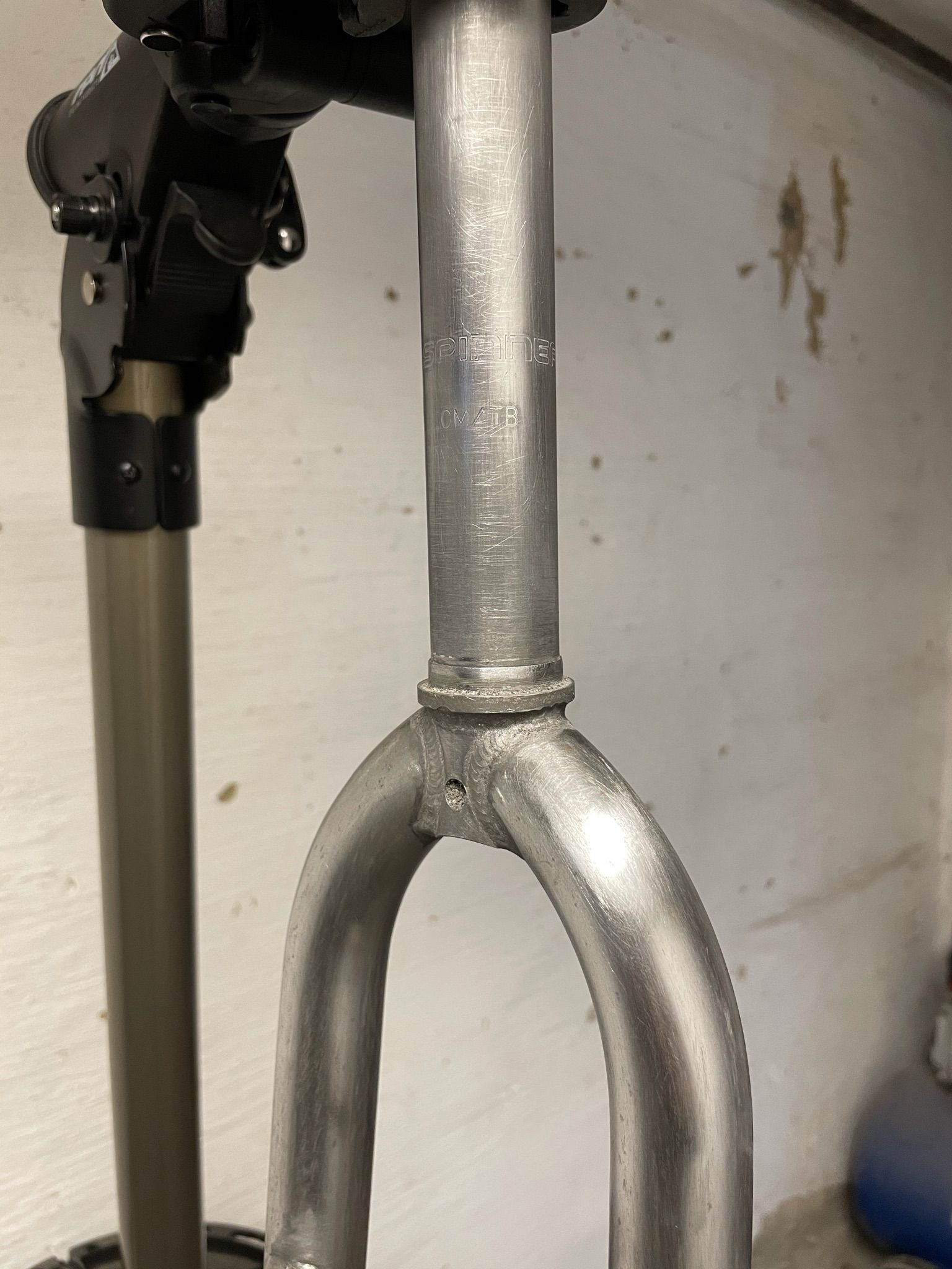

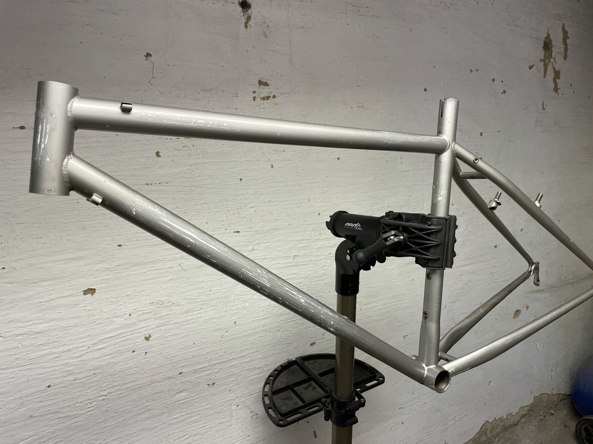

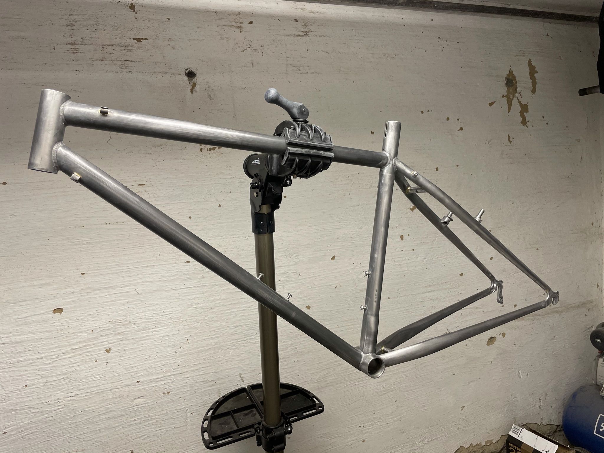

Efter en och en halv timme med sandpapper blev ramen helt ren från färg och rost. Stål är vackert när man ser ramen så här. Ska bara slipa med lite finare sandpapper sen är ramen helt färdig inför målning.

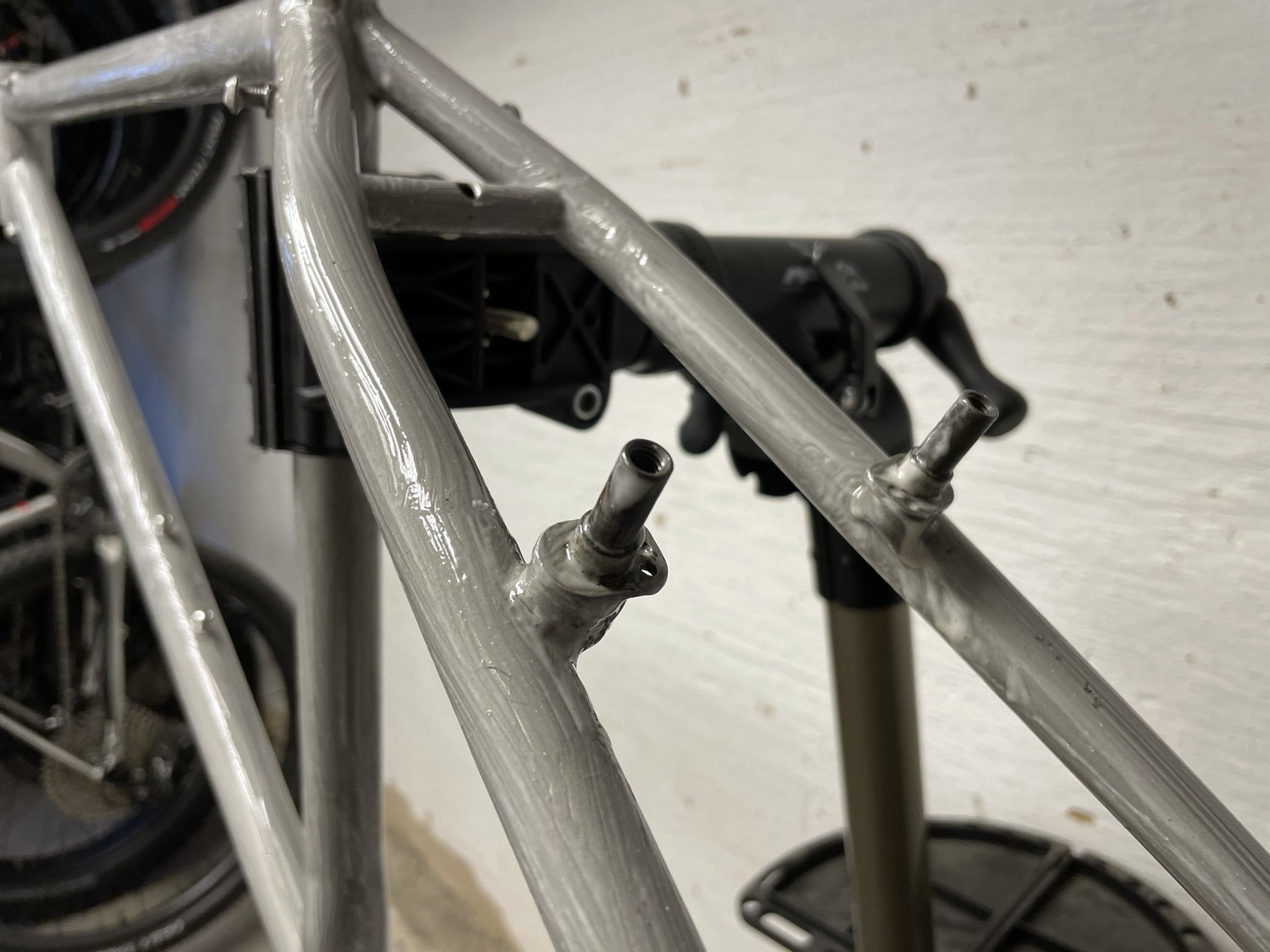

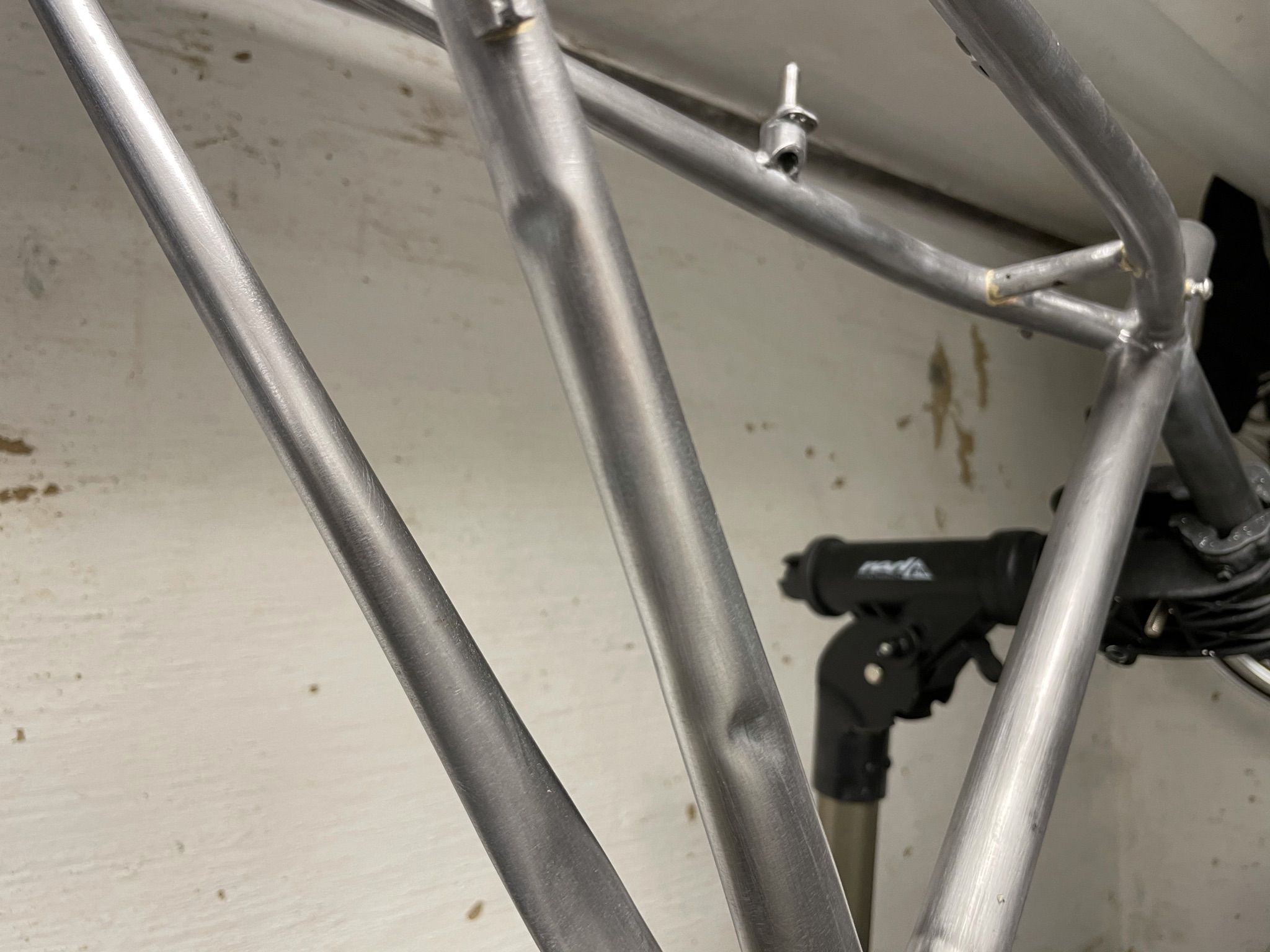

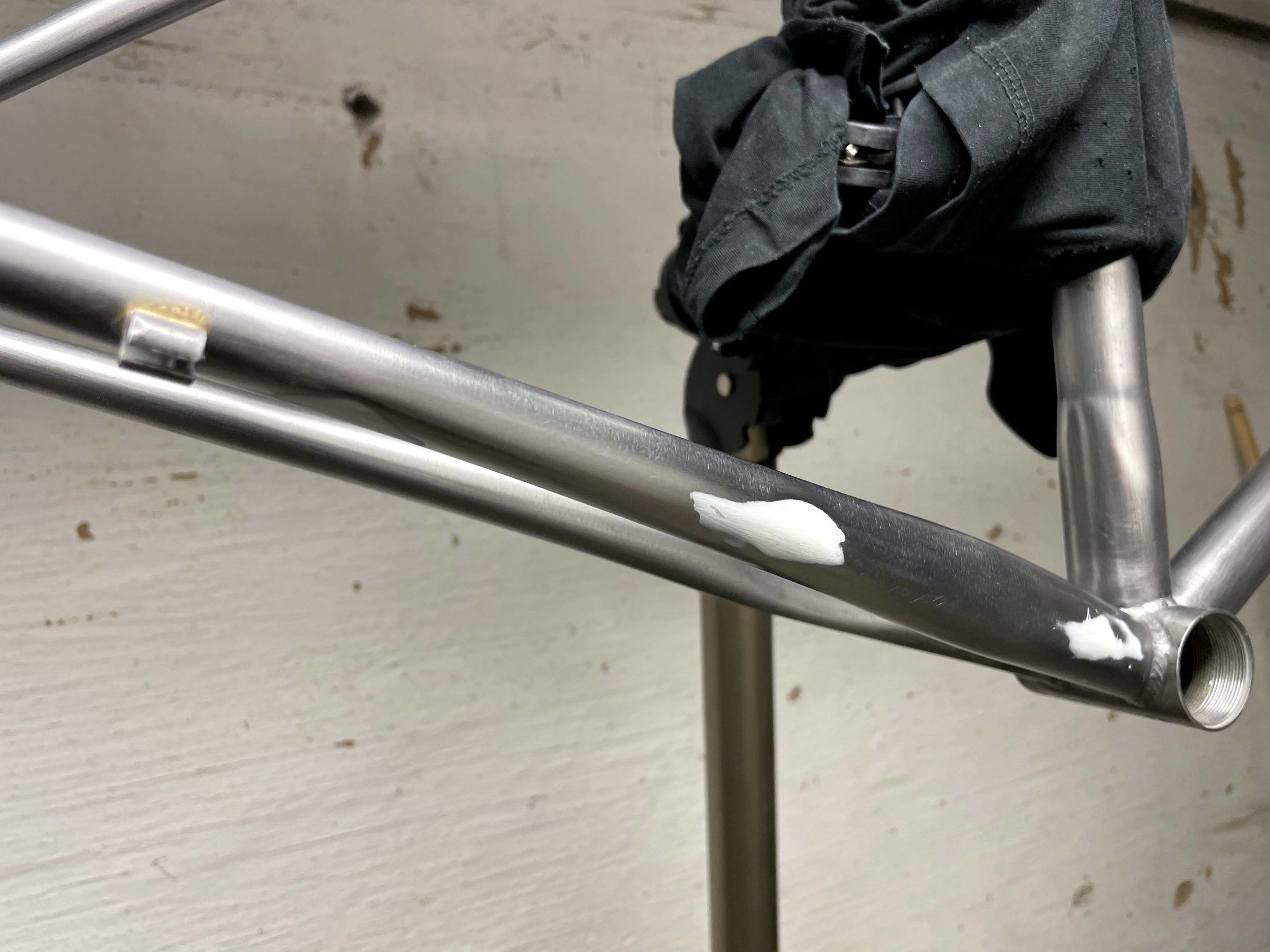

Nu återstår två frågor som jag hade behövt lite hjälp med:
- Hur tycker ni att jag ska göra med bulorna på kedjestaget och reporna vid kransarna på samma stag (se bilderna ovan)? Bara att måla över och slipa så att det blir så jämnt som möjligt (patina) eller något annat?
- Har ni något bra tips på medel att tvätta ramen med så att den blir ren från fett och smuts innan det är dags att måla?

Allt du kan känna kommer synas efter lack. Räkna med det.
Ja, tyvärr är det väl så. Jag har spanat in ett gäng måla-cykel-filmer på Youtube och kontentan är att man ska slipa ut ojämnheter både efter målad grundlack och färg innan slutlack med superfint sandpapper (typ 600/800). Det kommer nog bli en del slipande till...

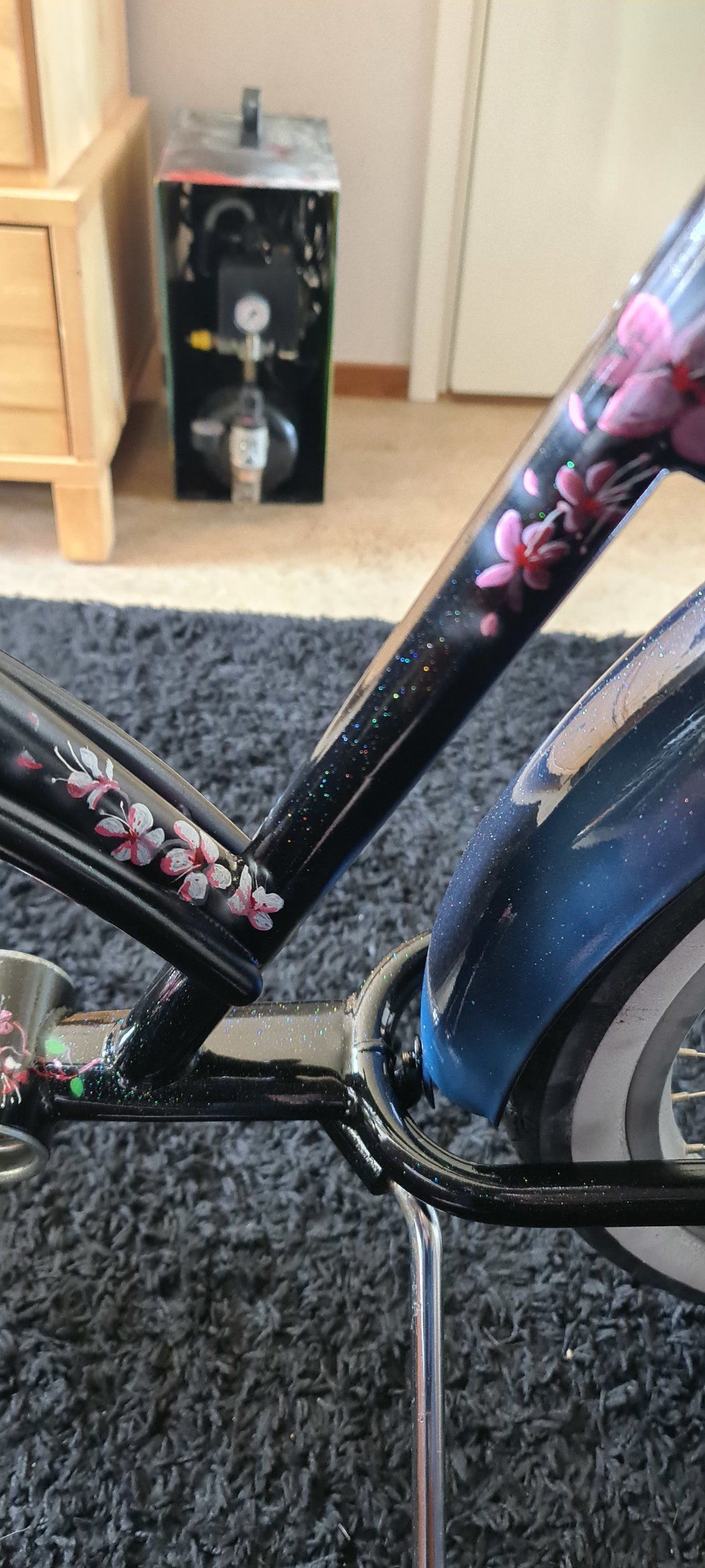

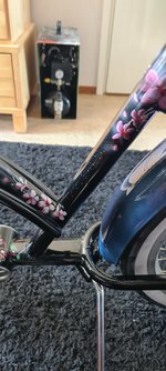

Inte för att stjäla din tråd mer med min kona men projektet jag bygger på nu är en electra cruiser åt min väns dotter. Förutom att banka ut jättestora bucklor efter nån som gått på med basebollträ eller nått på skärmarna så blev de omlack helt. Hon valde svart.. o jag är färgfetishist så lite motivlack o hologramglitter samt blå candy på utvalda ställen. Som lite motivation till din omlack..
Din väns dotter kommer bli jätteglad när hon ser sin cykel. Otroligt fin lack med motivmålningen. Skickligt. Vilket jobb. Du är på en helt annan nivå. Jag blir nöjd om det blir jämnt med färg och någorlunda fritt från ojämnheter.

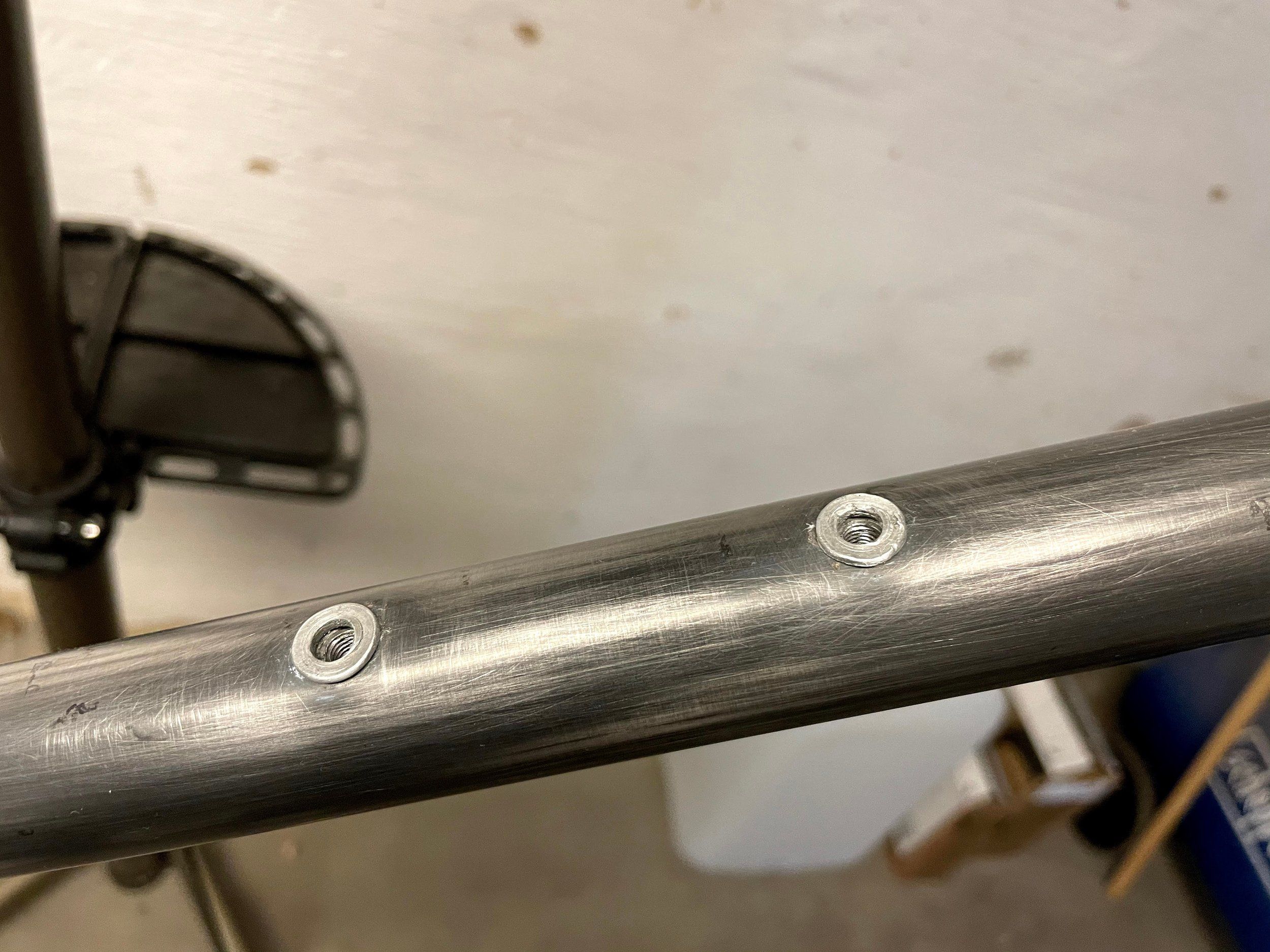

Jag har gett mig ut på tunn is och tog beslutet att fixa till bulorna och reporna på kedjestaget så jag fixade fram lite Plastic Padding PP100 lättviktsspackel för att jämna till dom. Det blev jämnt och fint efter en del finslipande (se bilden till höger). Enligt tillverkaren till lättviktsspacklet ska detta funka till finslipning och målning på metall. Det fäster bra och verkar funka än så länge iaf.
Idag när jag synade ramen lite noggrannare upptäckte jag att den ena “insatsen” till skruva fast flaskhållaren var lös och kunde snurra runt lite i hålet i ramen. Skit också, men samtidigt var det tur att jag upptäckte det innan det är dags för målning. Men jag hittade också en lösning på problemet så det får bli nästa helgs projekt. Det typiska aprilvädret med åska, regn, hagel, snö, blåst och sol kommer att fortsätta nästa vecka så det går ändå inte att måla ännu ☹️

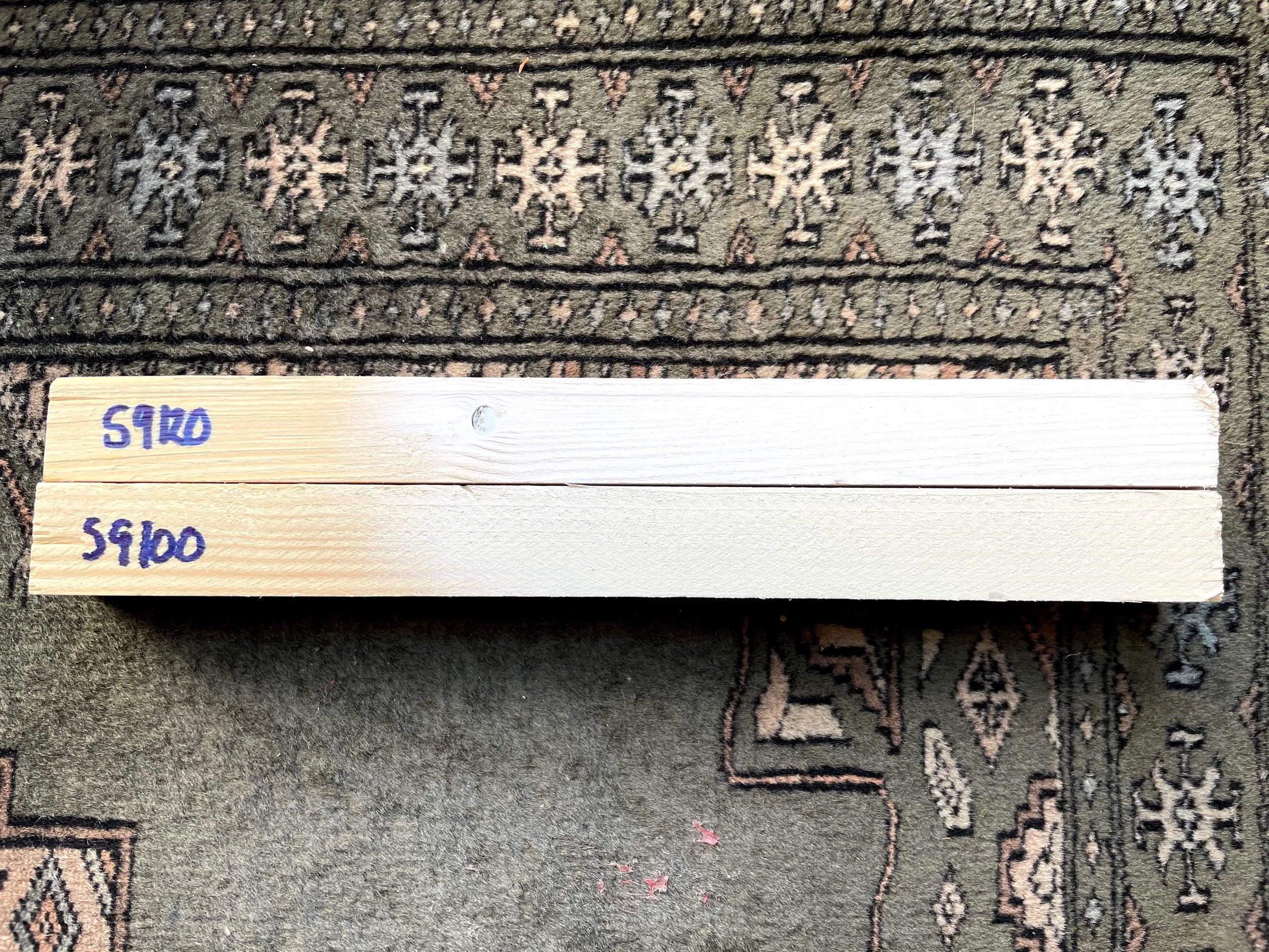

Färgprover
Gjorde ett litet färgprov på de vita färgerna för att se hur vita dom är. Jag vet inte om det syns tydligt men S9120 är betydligt vitare vid jämförelse med S9100 som är något gulare. Valet känns givet. S9210 får det bli (den färg som jag köpte först).
Jag provade även att använda olika caps som följde med, en guld och en svart. Nu är jag en fullständig nybörjare men jag tyckte den guldfärgade cap:en var lite svårare att måla med. Det kändes som det inte kom så mycket färg och den täckte lite dåligt. Ur den svarta kom det desto mer och den täcker bättre men det rinner också lättare om man inte är försiktigt. Tur att man har laddat upp med 800-sandpapper ?

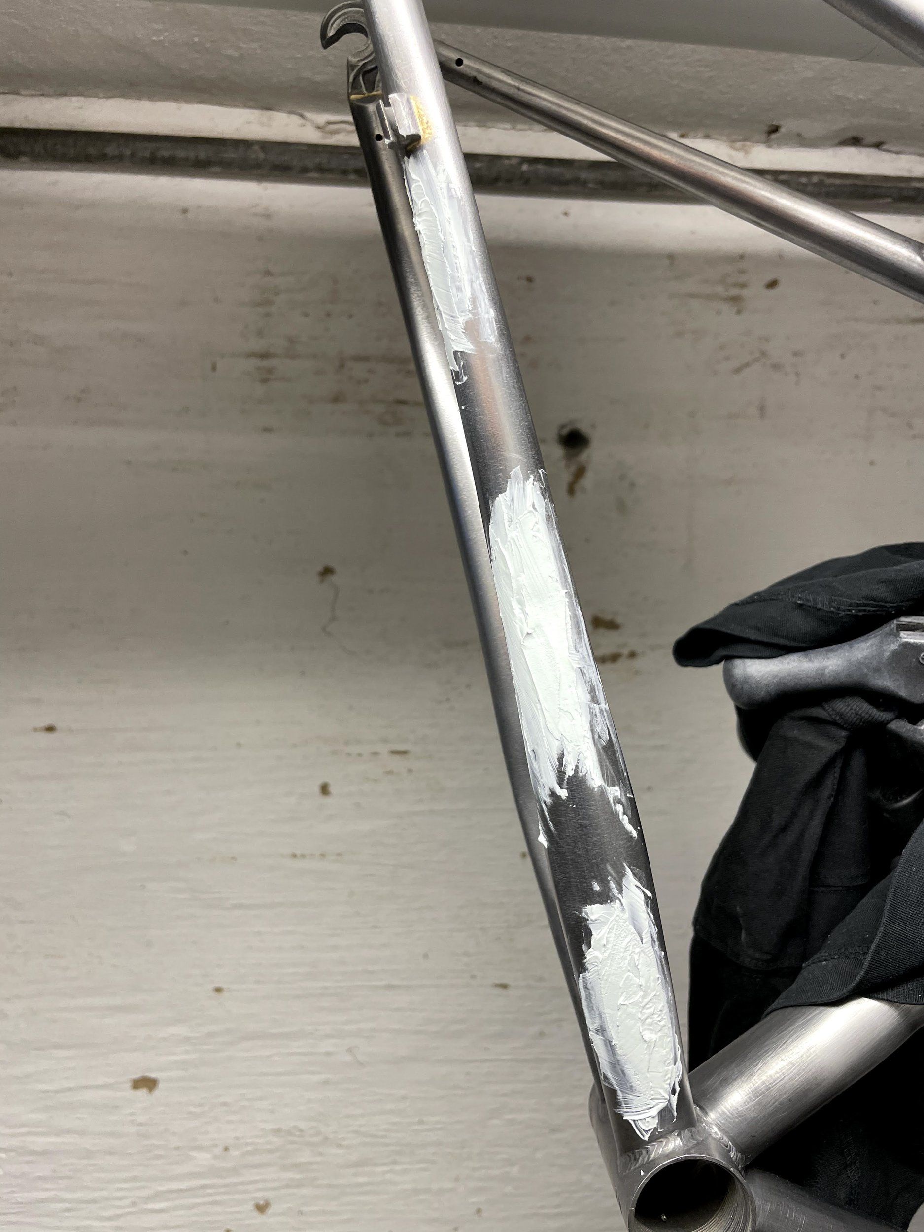

För att citera mig själv (och då glömde jag nämna de tre bulorna på kedjestaget):
Ramen är i ganska bra skick med tanke på åldern men det finns en hel del skönhetsfläckar. Kedjestaget har varit utan kedjeskydd en period så den är helt prickig av färg som har åkt av och det finns lite ytrost. Den klassiska avsaknaden av färg (+ lite rost) vid början av kedjestaget vid dreven pga kedjan har fastnat där x antal gånger. Några dekaler är slitna och kabelhöljen har gnagt av färg genom åren så ytrost börjar få fäste. Någon har använt vit färg i röret vid vevpartiet så det är en annan kulör där på båda sidor.
Den har rejält med patina vilket är lite för mycket för min smak. Det går absolut att mecka ihop ramen med komponenter och cykla på den som den är men jag vill få den i så bra skick det går.

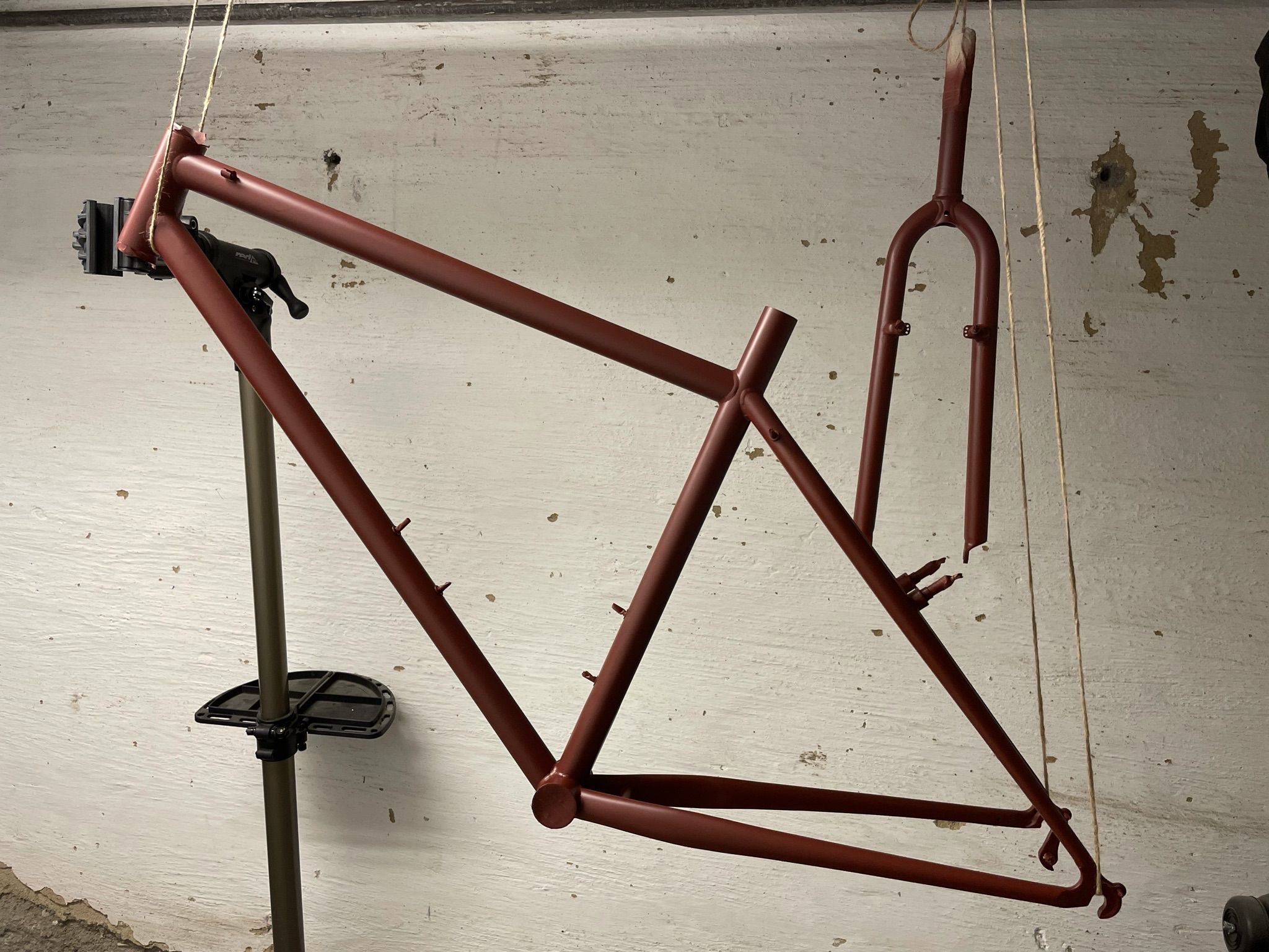

Måla ram och gaffel del 1

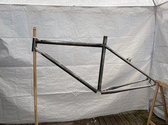

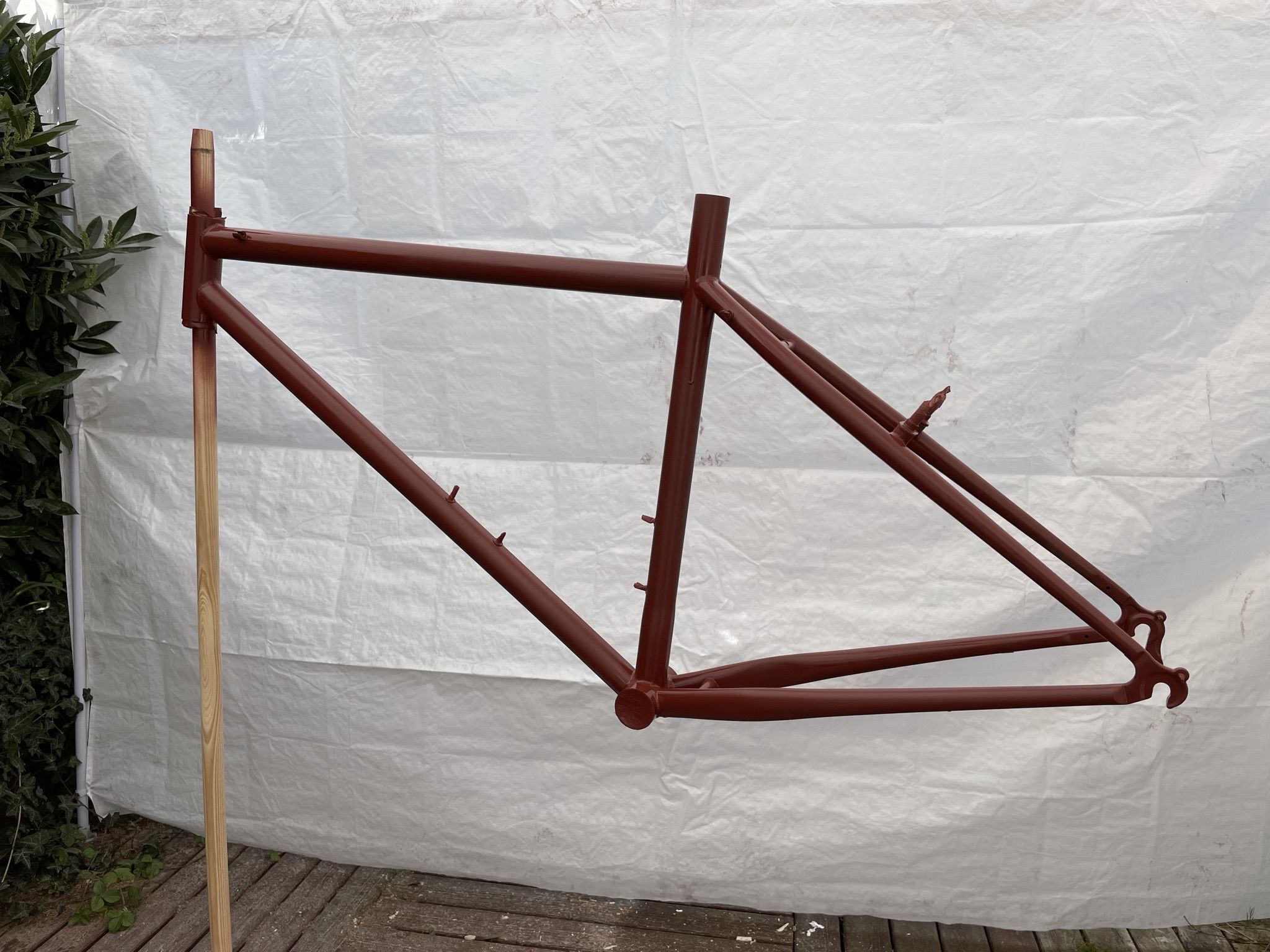

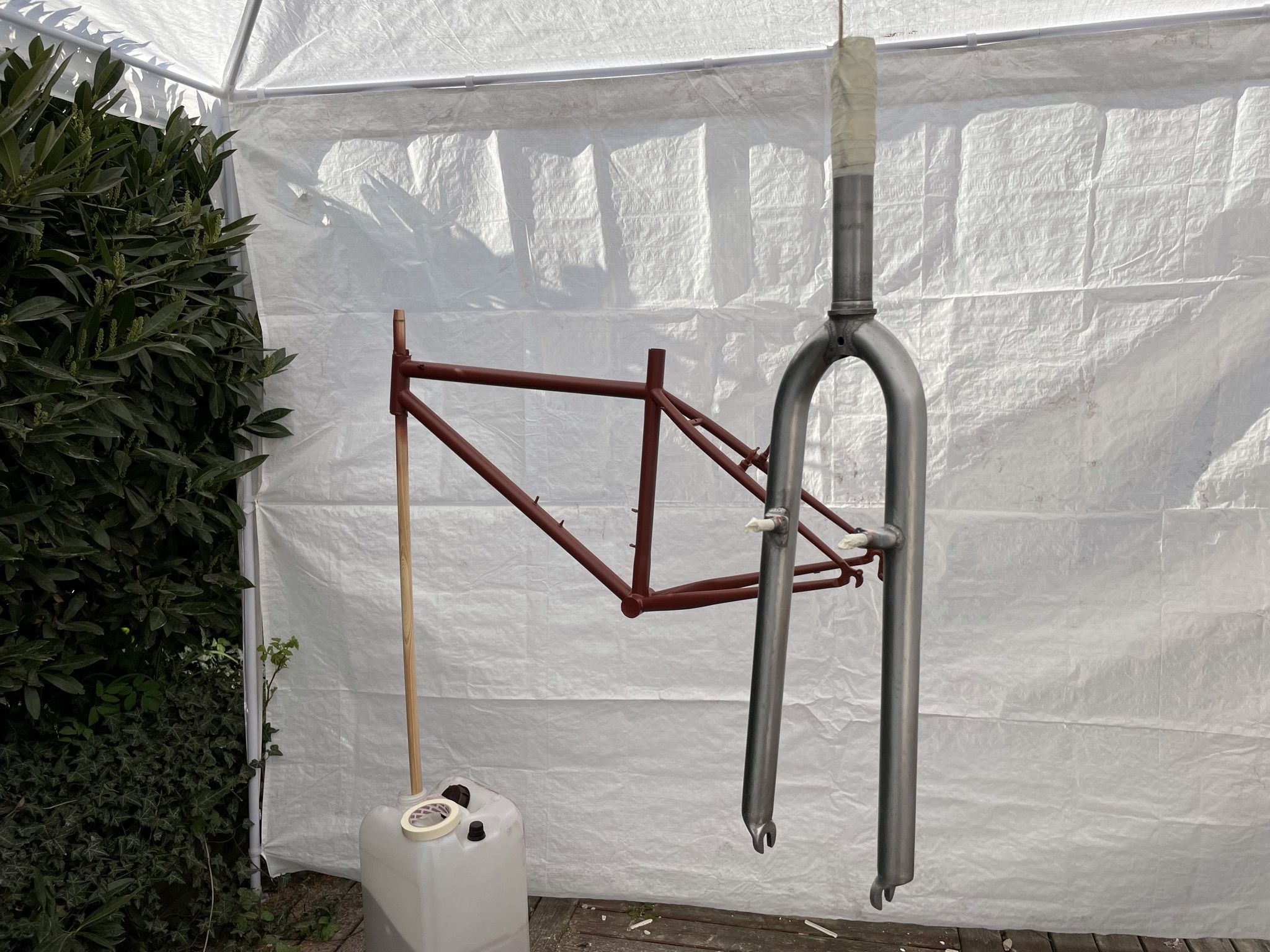

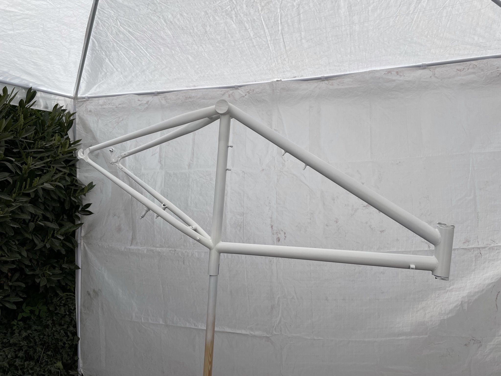

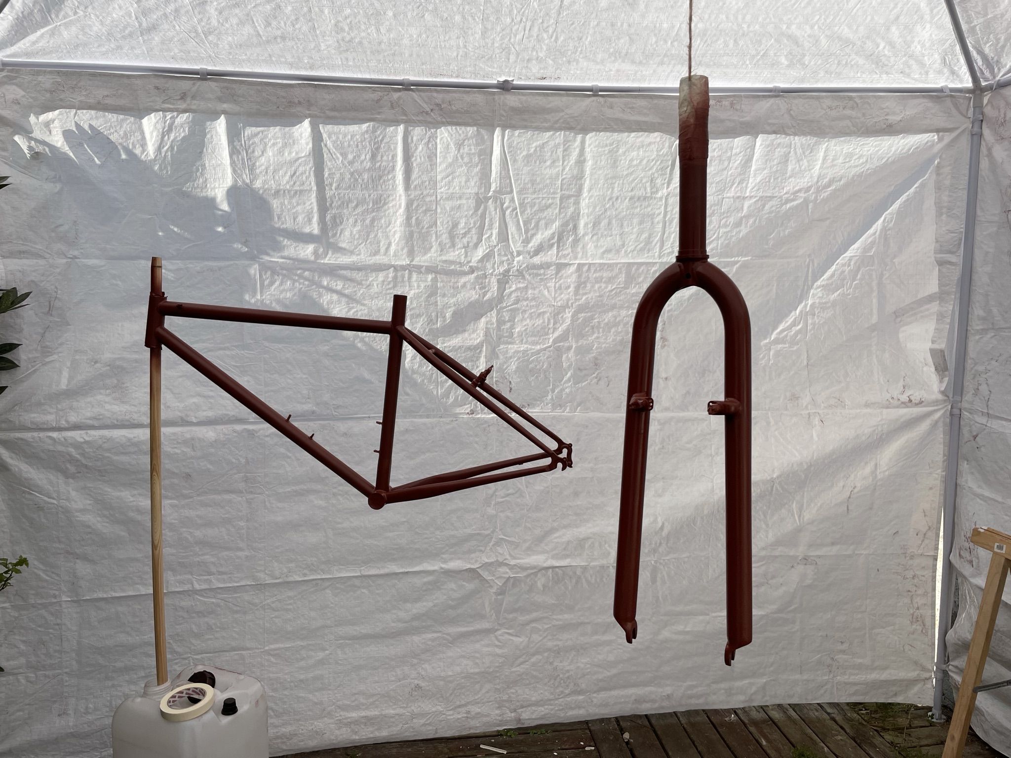

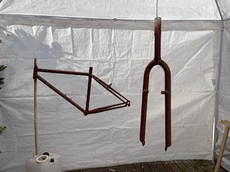

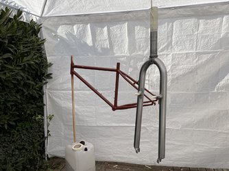

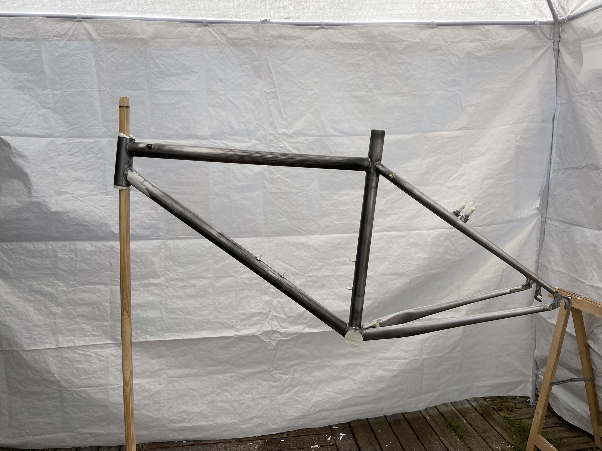

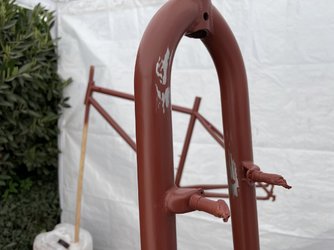

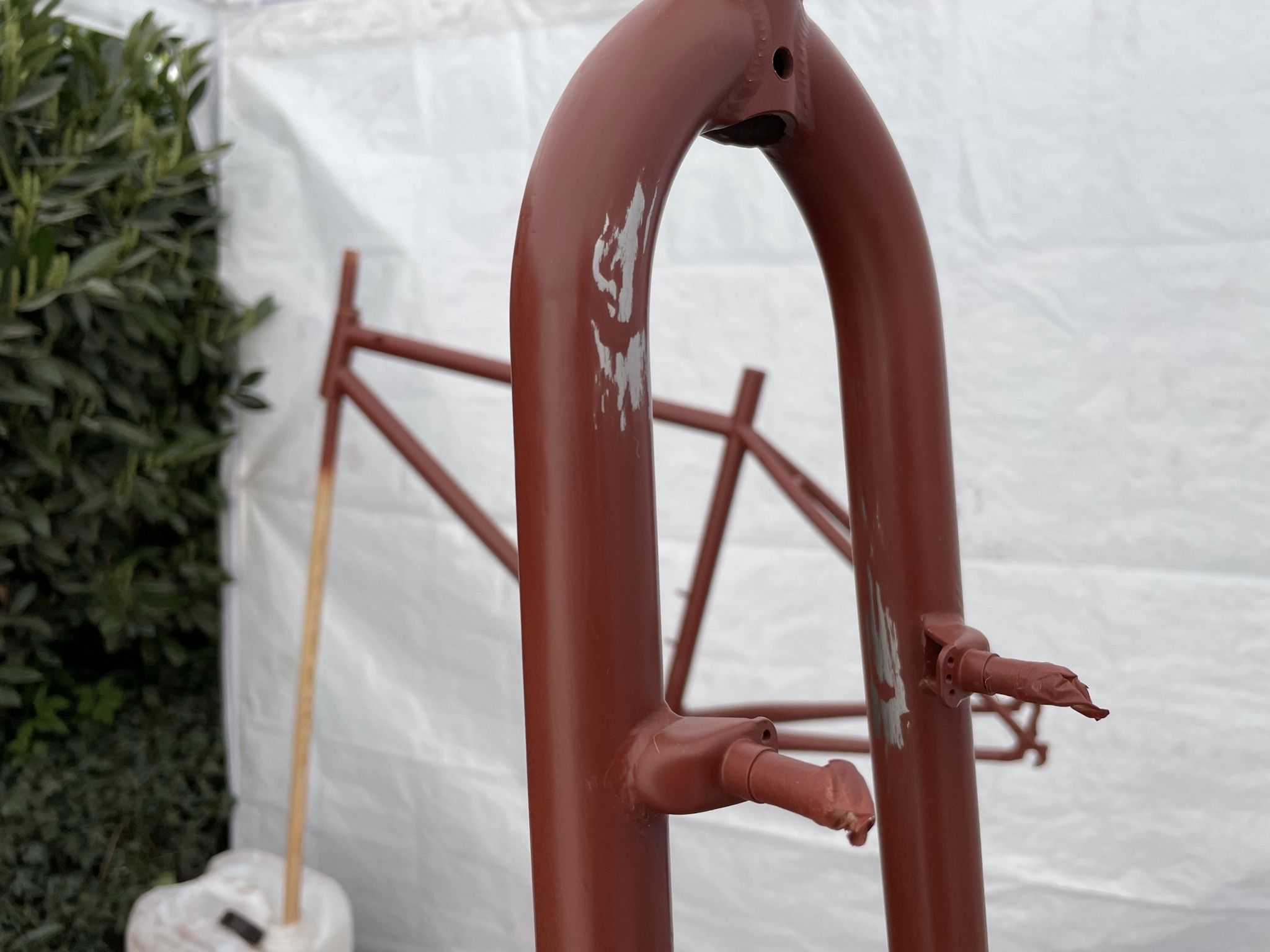

Så var äntligen stunden inne för att börja grundmåla ram och gaffel. Vädret är toppen, inget står på schemat för dagen och äntligen kan jag preppa ramen och gaffeln inför målning. Jag började med att tvätta av ram och gaffel med isopropanol med en ren trasa lite försiktigt så att inget fett eller smuts finns kvar. Efter det åkte maskeringstejp och mattkniven fram. Jag har sett lite olika varianter på hur man kan maskera en cykelram och mitt val föll på att rulla ihop lite tejp och “skruva” det i hålen till flaskhållare, växelörat och hålen för pakethållare (tror jag att det är). Tänkte att det var lättare att få bort tejpen men det spelar kanske inte så stor roll.
På med väggarna till partytältet och fram med dunken med sand i och kvastskaftet för att få upp ramen i arbetshöjd. Riktigt smidigt faktiskt. Att använda ett partytält var en riktigt fullträff om man inte har möjlighet att måla inomhus. Gaser vädrades ut snabbt och grundfärgen torkade också förvånansvärt snabbt trots en lite sval vårsol. Efter cirka 10 minuter kunde jag lägga på ett tunt lager till med grundfärg och på ställen jag hade missat. Efter cirka en timme kändes ramen och gaffeln torra men det var dom förmodligen inte.
Jag målade med en svart cap på Montana Tech grundfärg för metall (T2400) och det gick riktigt bra. Färgen rann på ett par ställen men det blev betydligt mindre än vad jag trodde från första början. Riktigt nöjd. Det blir till att våtslipa i morgon innan nästa omgång färg ska på. Det är en bra grundfärg och cap att jobba med. Rekommenderas varmt. Men den svarta cap:en är nu helt slut (det kommer större droppar/klumpar ibland) så det blir till att använda en ny nästa gång. Som tur är fick man några extra svarta cap:s med färgbeställningen.
Ramen och gaffeln får vila i källaren i natt sen ska dom få sig en omgång med våtslippapper modell fin-fint (800) så att områden med färg som har runnit blir slät och fin. Efter det får vi se om det behövs en vända med grundfärg till eller om jag kan lägga på första lagret med vit färg redan i morgon ? Det här är riktigt kul (y)

Måla ram och gaffel del 2
Dagen började med att jag fick våtslipa områden där grundfärgen hade runnit så att ramen och gaffeln blir slät och jämn igen. Så det blev en omgång med grundfärg till både på ram och gaffel. Det blev ganska bra tycker jag.

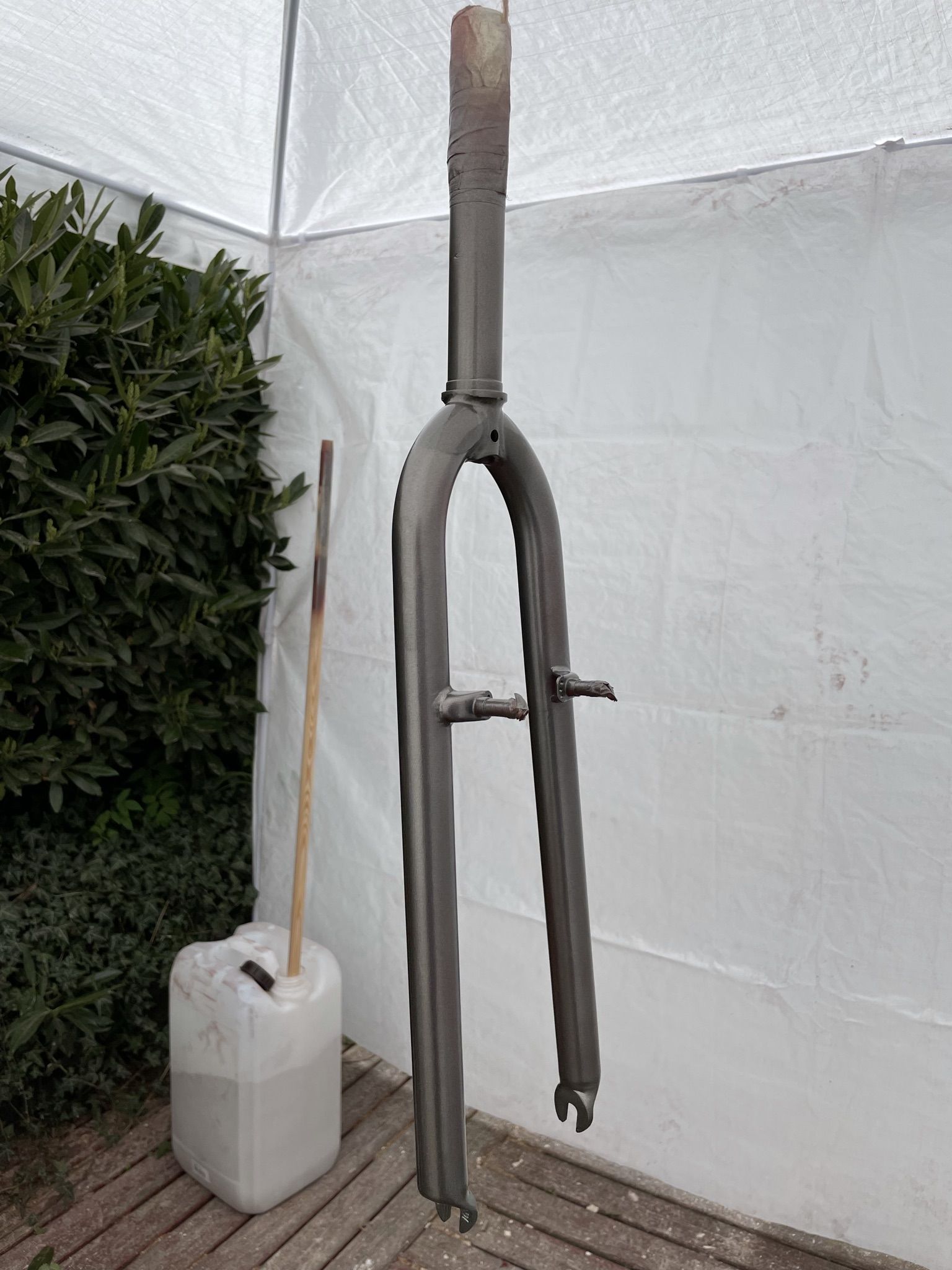

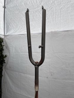

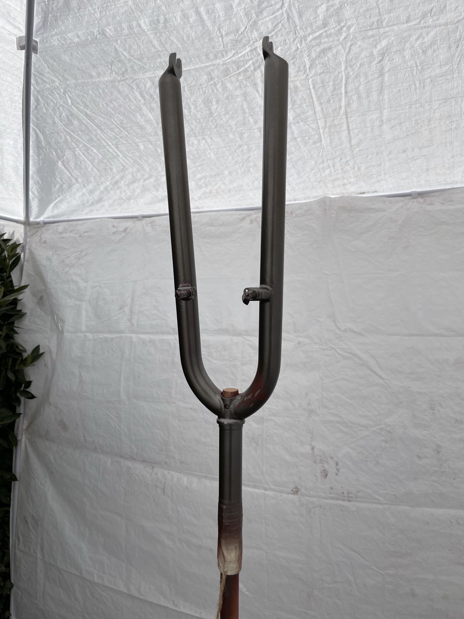

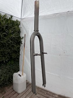

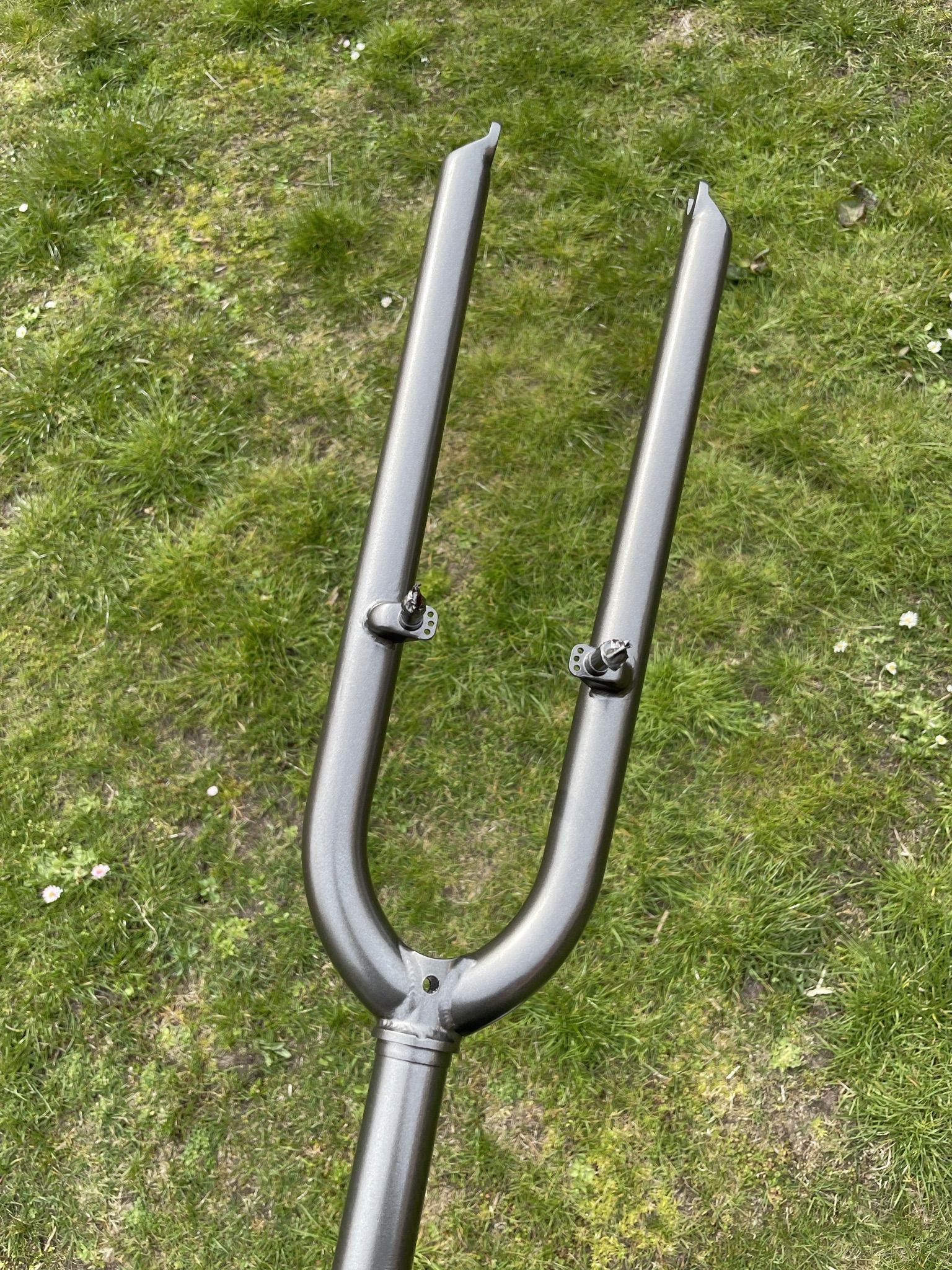

Efter några timmar när gaffeln hade torkat var det dags att måla med den grafitgråa färgen Montana Metallic Graphit (EMC7060). Jag använde enbart den svarta cap:en som gav ett jämnare flöde. Trots försiktighet rann ändå färgen lite så det blev till att slipa lite i böjen på gaffeln. Jag hann även med en andra målning och jag tror inte det behövs fler målningar. Det ser jämnt och fint ut.
Innan solen gick i moln och det blev lite svalare hann jag även måla undersidan av ramen en gång med den vita färgen Montana Gold vit (S9120). Den är inte helt torr så den får vila tills imorgon. Mer blir det inte för idag men nu börjar man ana hur det kommer att se ut.
Snyggt jobbat, ser ut att bli fint resultat.
För att få ett jämnare resultat hade jag försökt måla allt i ett svep för att lägga allt "vått i vått" och få ett jämnare resultat samt att färgen binder ihop bättre. Jag brukar vänta 10-15min mellan lagren när jag målar med montanas färger.
Börja med att måla alla ställen där det är krångligt att komma åt så du vet att du har färg över allt sen kan man lägga jämna fina lager på alla rör.
Brukar hänga ramen i styrhuvudet på ett skaft så brytet låser den i höjd. Häng den så att du kommer åt ovan men även lätt kan kika in under. Tycker det är lättast att måla i den vinkeln man kommer se cykeln för att vara säker på att man får bra finish.
Snyggt jobbat och kul med seriös "lackbox" för hemmabruk. Två tummar upp och bra inspo!
//W
//W
Tack för alla bra tips. Det där med att måla krångliga ställen först var ju riktigt smart. Det märkte jag tyvärr av igår. Jag tänkte faktiskt prova att måla ramen våt i våt igår men det blev för kallt och fuktigt så det blev bara en omgång. Får bli det nästa gång jag målar (y)

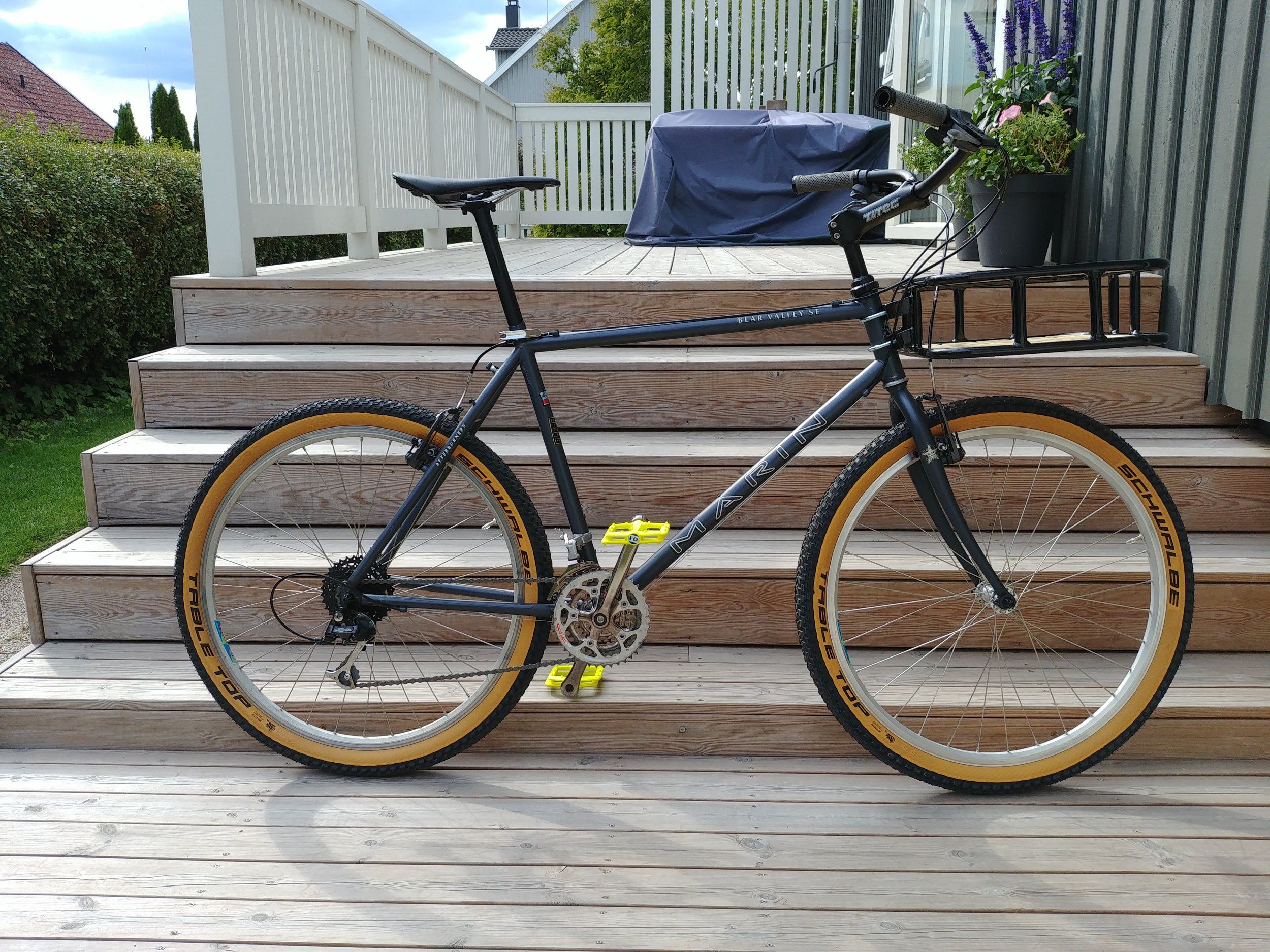

Göttigt projekt! Minns också hur det suktades efter Kona i tonåren. Blev aldrig någon dessvärre, fick nöja mig med en Marin som fortfarande finns kvar här hemma. Följer för övrigt målningen med spänning, köpte en Scott till dottern i förra veckan som jag hade tänkt låta vara orörd men ditt projekt får mig att överväga en målning på den. Bifogar en bild bara för att jag kan. :cool:
    1,001.4 KB · Besök: 202
Snygg Marin du har. Fin blå färg och tanwall-däcken passar snyggt ihop (y) Att måla jämnt och snyggt är svårt men inte så svårt som jag hade målat upp (ha ha). Jag kände i början av projektet att jag hade lite för stor respekt för rammåleriet, men blir det fel är det bara att slipa lite försiktigt med fint våtsandpapper och måla över. Det stärkte mitt självförtroende en aning ? Lycka till med dotterns Scott.

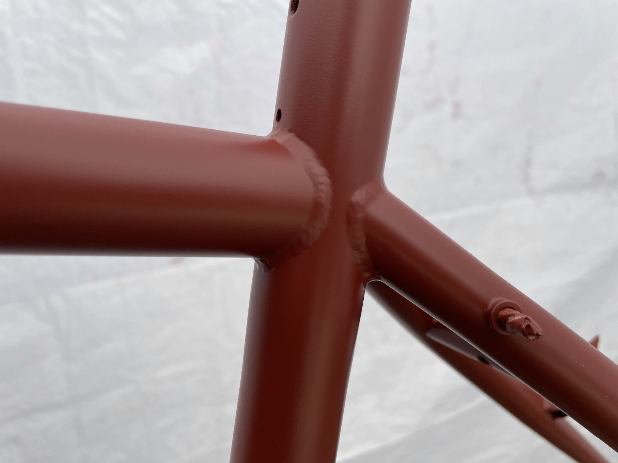

Måla ram och gaffel del 3

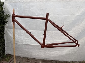

031A04EA-85DB-478F-8350-E5E7B99E428E.jpeg F62EF3C4-4564-4E4B-83FA-FAC721B0635E.jpeg

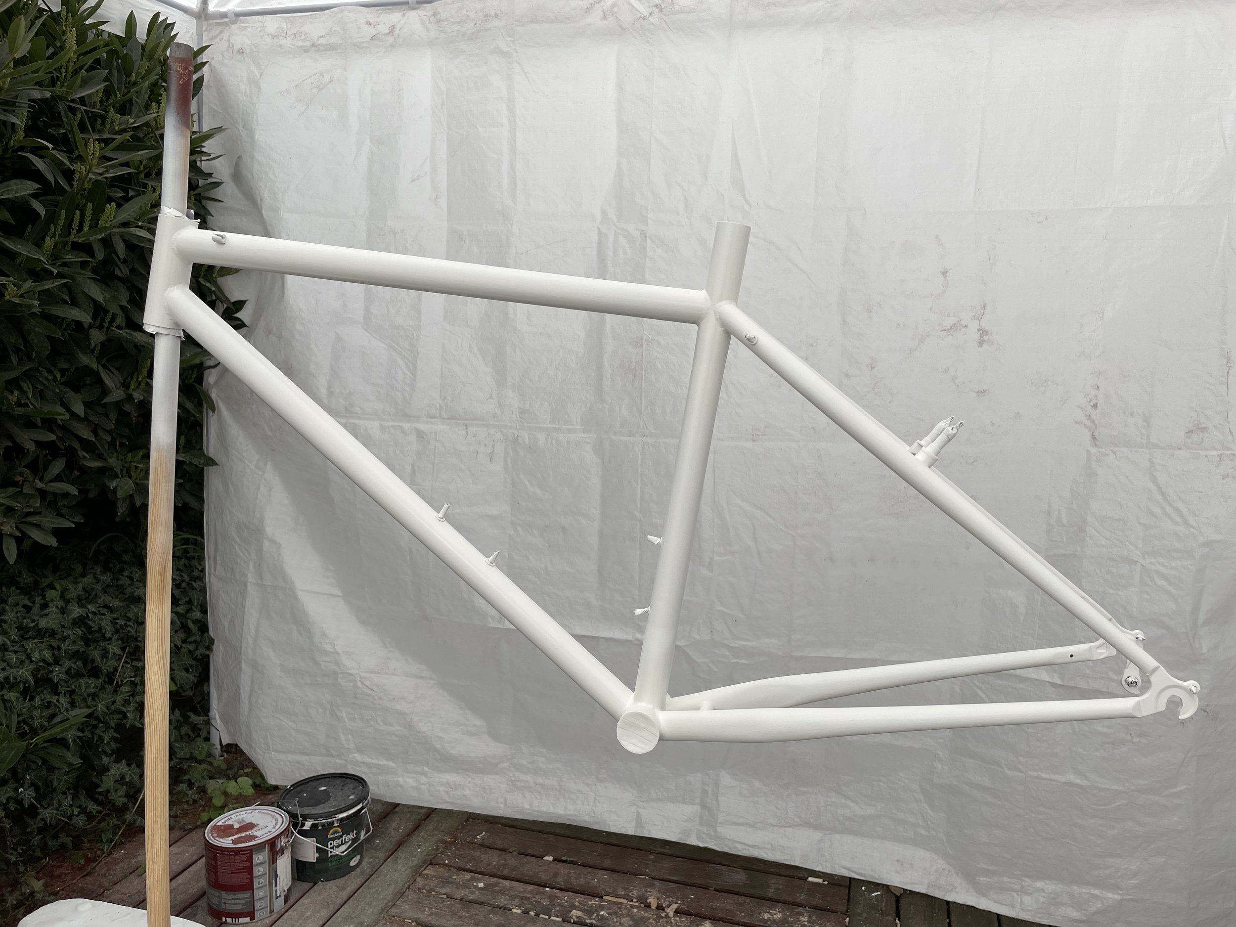

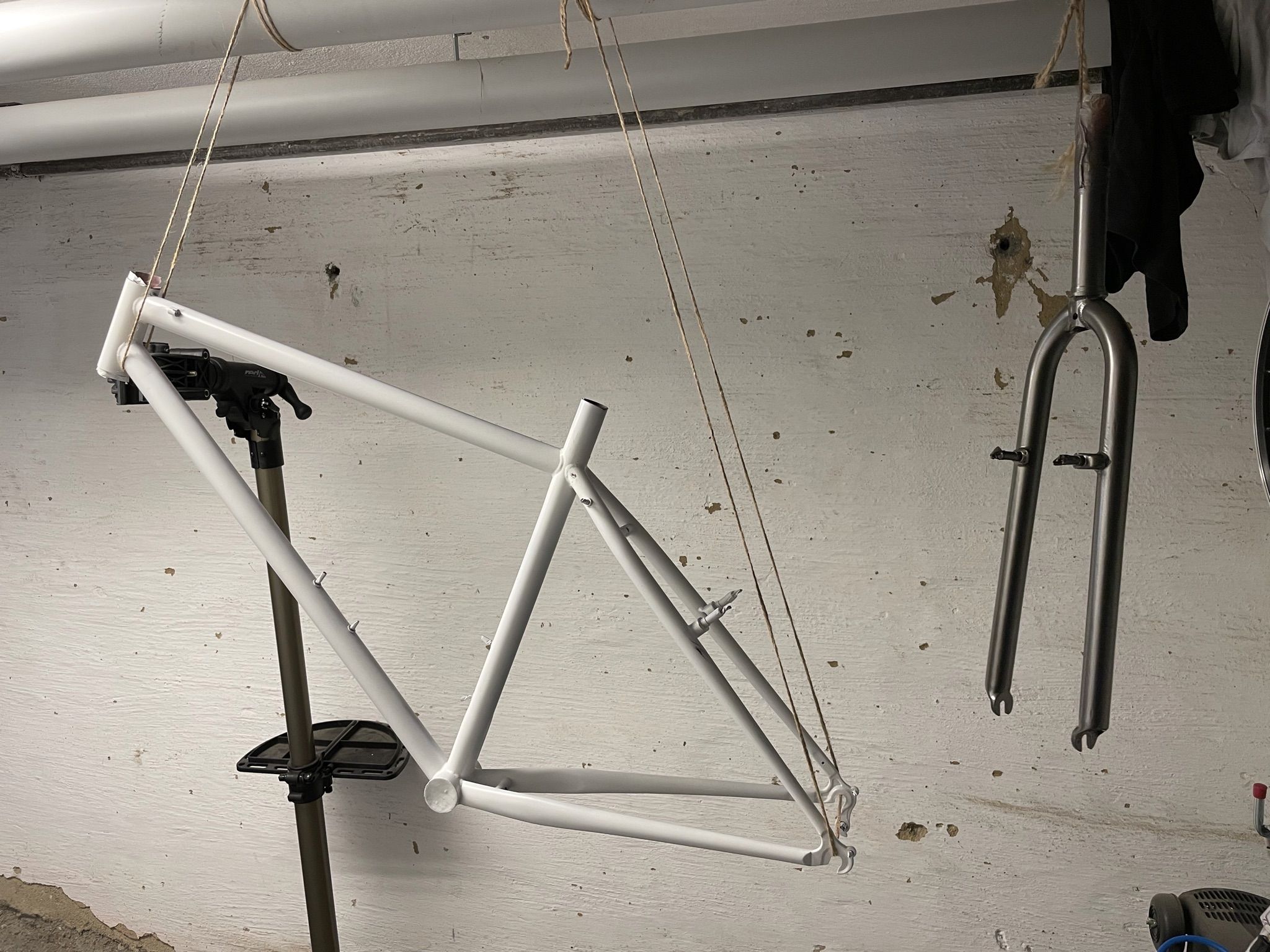

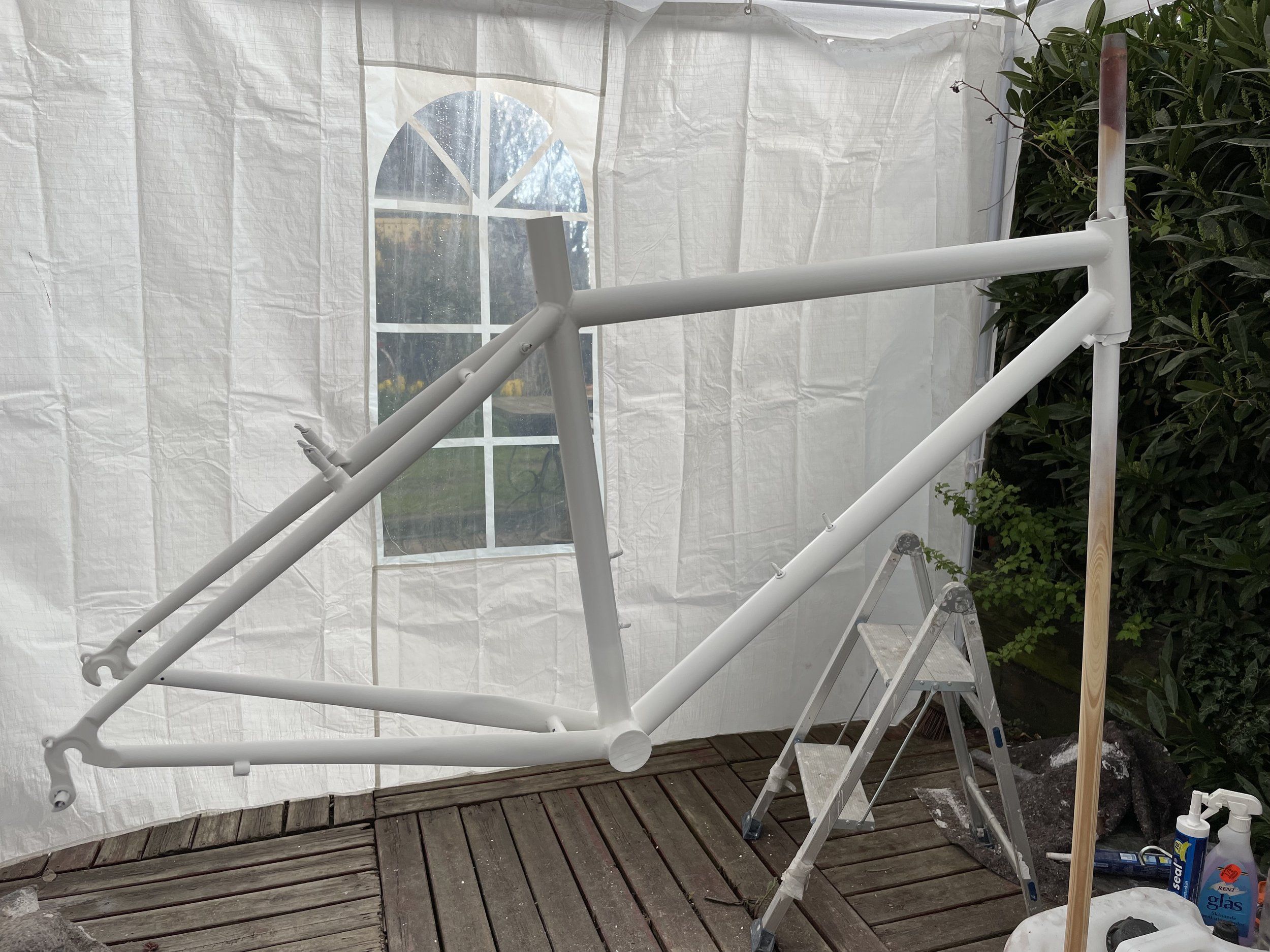

SMHI lovar regn och blåsigt väder i veckan så jag passade på att måla två omgångar med vit färg på ramen vått i vått i afton, och det gick bra (tack för tipset). Det blev jämnare än gårdagens målning. Två ställen behöver lite slipning vad jag kan se just nu så åtminstone en målning till kommer det att bli. Jag blev rätt nöjd med den vita färgen. Snart är det dags för att placera dekalerna på ramen och gaffeln samt slutlig lack.
