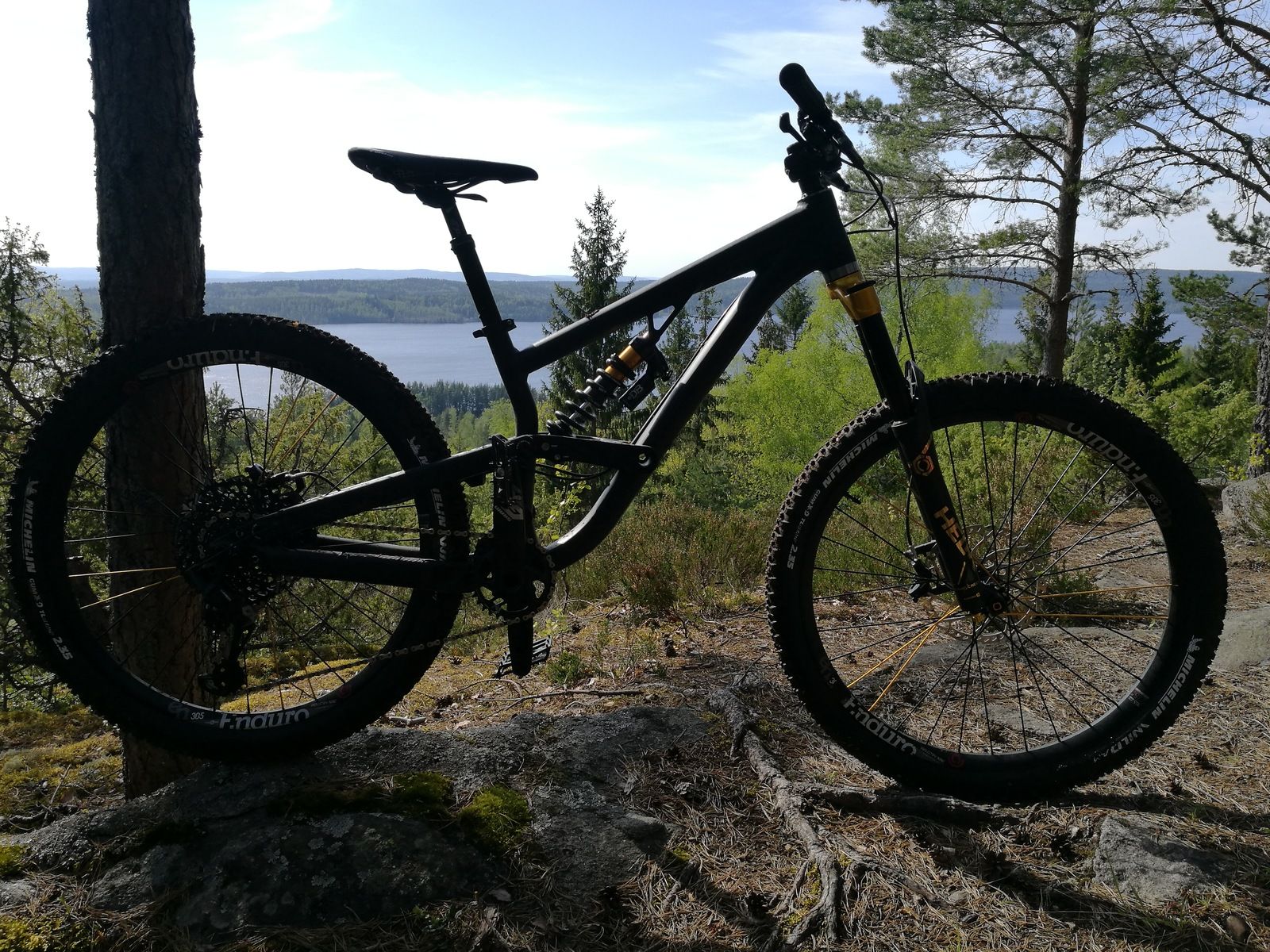

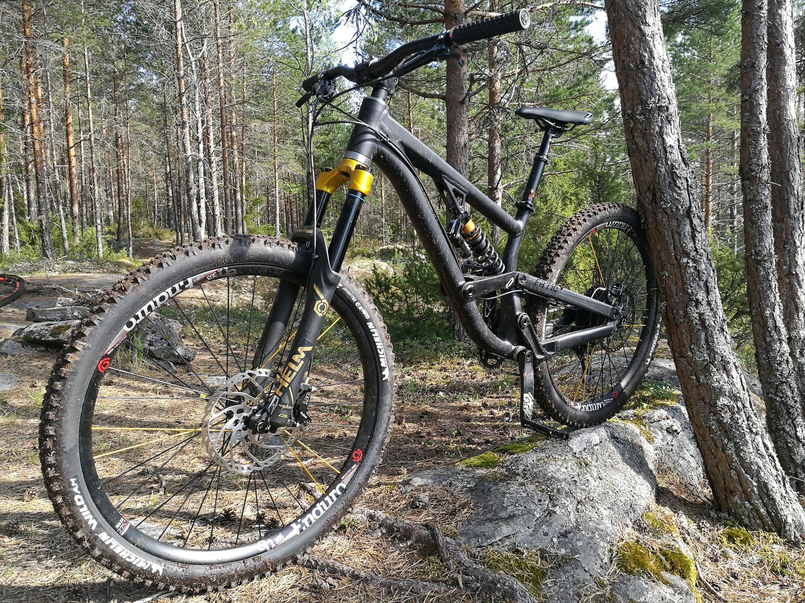

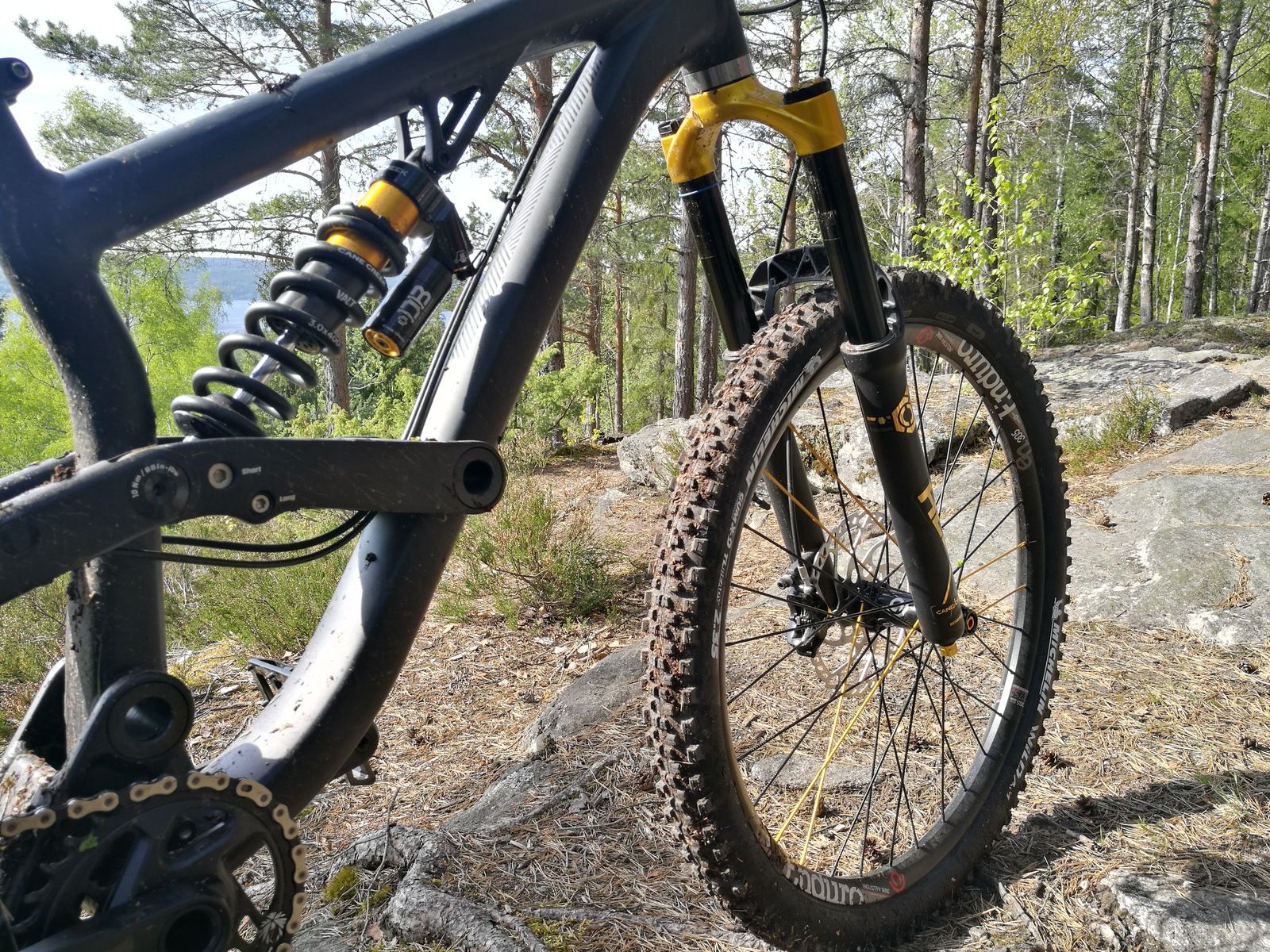

Det vart en KS stolpe med reglaget under sadeln, hittade en med 150mm drop som passade riktigt bra och då behövde jag heller inte borra, är ju heller ingen nackdel att styret blir cleant utan extra reglage och vajrar. Det kommer bilder under veckan hoppas jag då hojen ska plåtas av en kille som kan det här med fotografering.
(Byggtråd) Massiv Stigcykel
Testkörd och klar!! Lika långsam uppför som gubben på sadeln men en riktig best utför, vansinnigt roligt!!

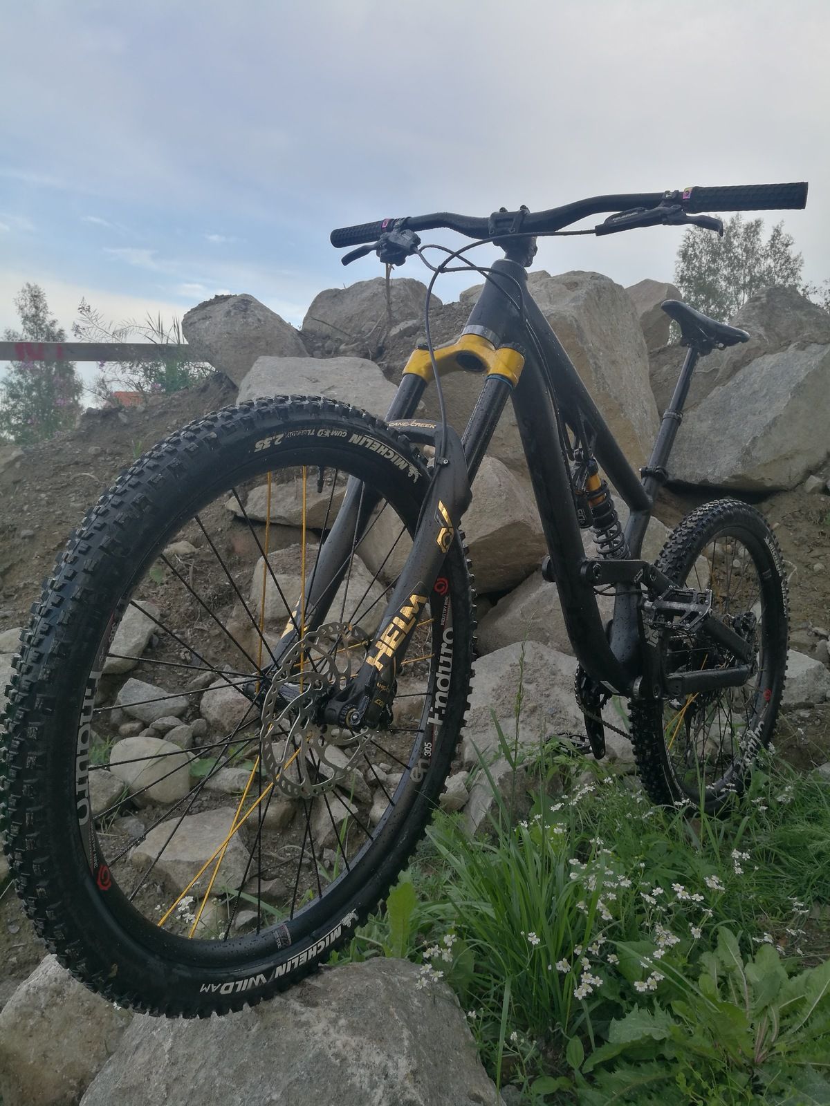

Vikt på hojen med rätt bromsar landade på 15,7kg. Inte lättaste endurohojen och kanske inte den snabbaste uppför, men jäklar vad den rullar på utför. Klättrar dock förvånansvärt bra och Climbswitshen på DB Coilen funkar riktigt bra trots den långa slaglängden.

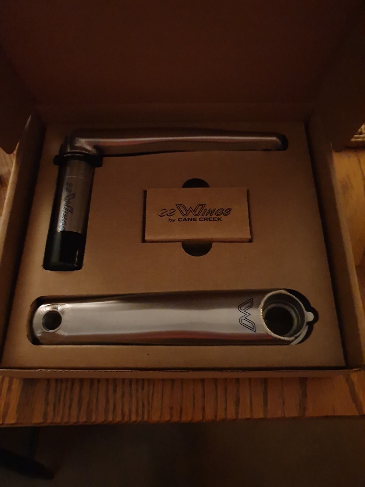

ee-Wingarna är 2.5 hekto lättare än GX vevarna, jag sparade dock ingen vikt eftersom jag skickade i slang i hjulen.
Så + - 0 kan man säga.? Ibland vill man ju bara ha vissa saker å då får det kosta en slant, tycker de är snygga och helt värt det.
